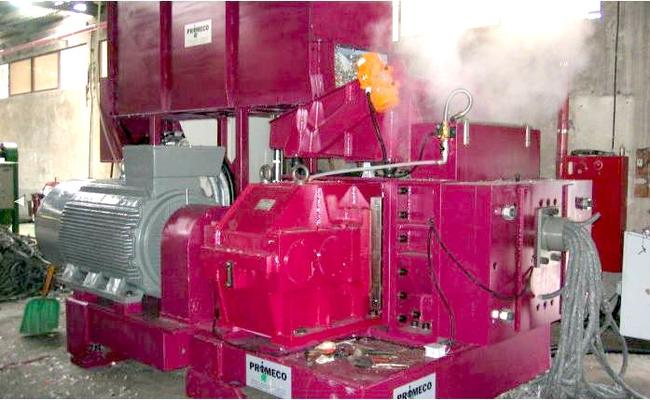

Re: Стружка ПНД
Maks42 выглядит он как-то так.
Дальше перевод информации производителя:
Универсальный двухшнековый пласткомпактор может использоваться для различных материалов, таких как ПП, ПЭ, ПС, АБС, ПВХ и др. В результате сжатия и трения выделяется тепло, которое плавит пластмассу и связывает её с другими материалами, на выходе получаются (брикеты) пелеты. Эта машина может использоваться на древесине, бумаге, материалах с низкой насыпной плотностью, ТБО, промышленных отходах, древесных опилках, растительных отходах, органических отходах и др. Для предварительной переработки органических отходов и опилок в топливные пелеты. Выход 2000 кг/час, в зависимости от материала и степени влажности.
Описание:
Размер загрузочного бункера мм. 1004x3000x1400
Регулируемая скорость подачи материала в компактор, 2 шнека ф-600 мм. с регулируемой скоростью вращения, двигатель 400 кВт, могут быть установлены матрицы разных форм для брикетов, круглые, м-образные плоский лист, и т. д. Сименс PLC, инвертор, сенсорный экран контрольной панели. Размеры:ШхВхГ мм 5100x2500x3410
Думаю что в скором времени доберусь до конторы где работает пласткомпактор, сниму кино.
Описание:

Тот компактор который видел я, был меньше этого и не чего кроме полимеров не компактировал, получалась подплавленная капсула похожая на топливные гранулы 8 мм. В грануле были различимы материалы, пленка, дробленка и т.д. тут судя по фотке всё гомогенизировано полимеры с помидорами и т.д.

Имейте ввиду что капсуляция древесной муки происходит в результате склеивания материала целлюлозой, а в нашем случае плавление в результате сжатия надо правельно понимать мощность оборудования.zhdanoff888 писал(а):Предлагаю обратить взор Александр 56 на выбор оборудования из другой темы переработки. Китайский пласткомпактор для производства топливных пеллет из древесной стружки либо муки

zhdanoff888 я уже писал что попробовал прогнать материал через такой гранулятор. Вывод Lawego прав. На ПНД пеллеты не получились.
- Поблагодарили: 3246 раз
Re: Стружка ПНД
Herbold утверждает, что это все-таки пласткомпактор
Это основное оборудование немецких переработчиков вторички, у которых не хватает денег на Erema (гранулятор со встроенным агломератором/компактором, который предлагает использовать уважаемый Fishplast).
В принципе его можно назвать сухой дисковый агломератор.
