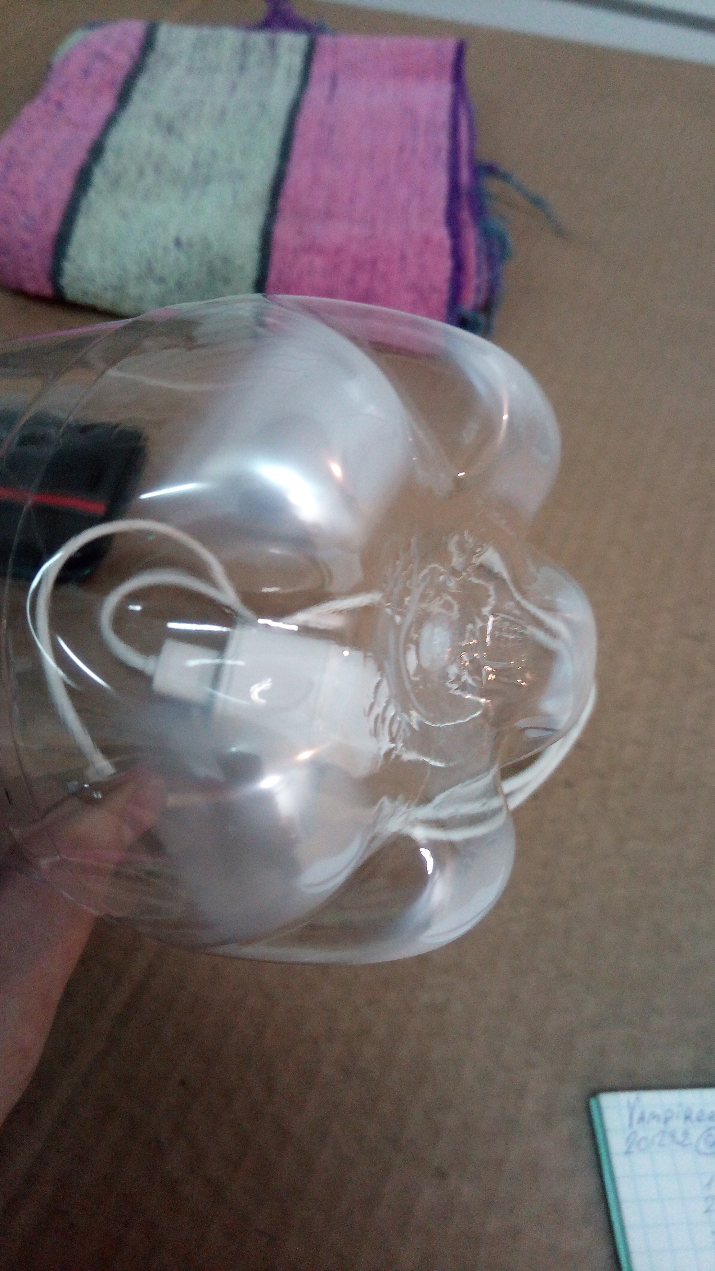

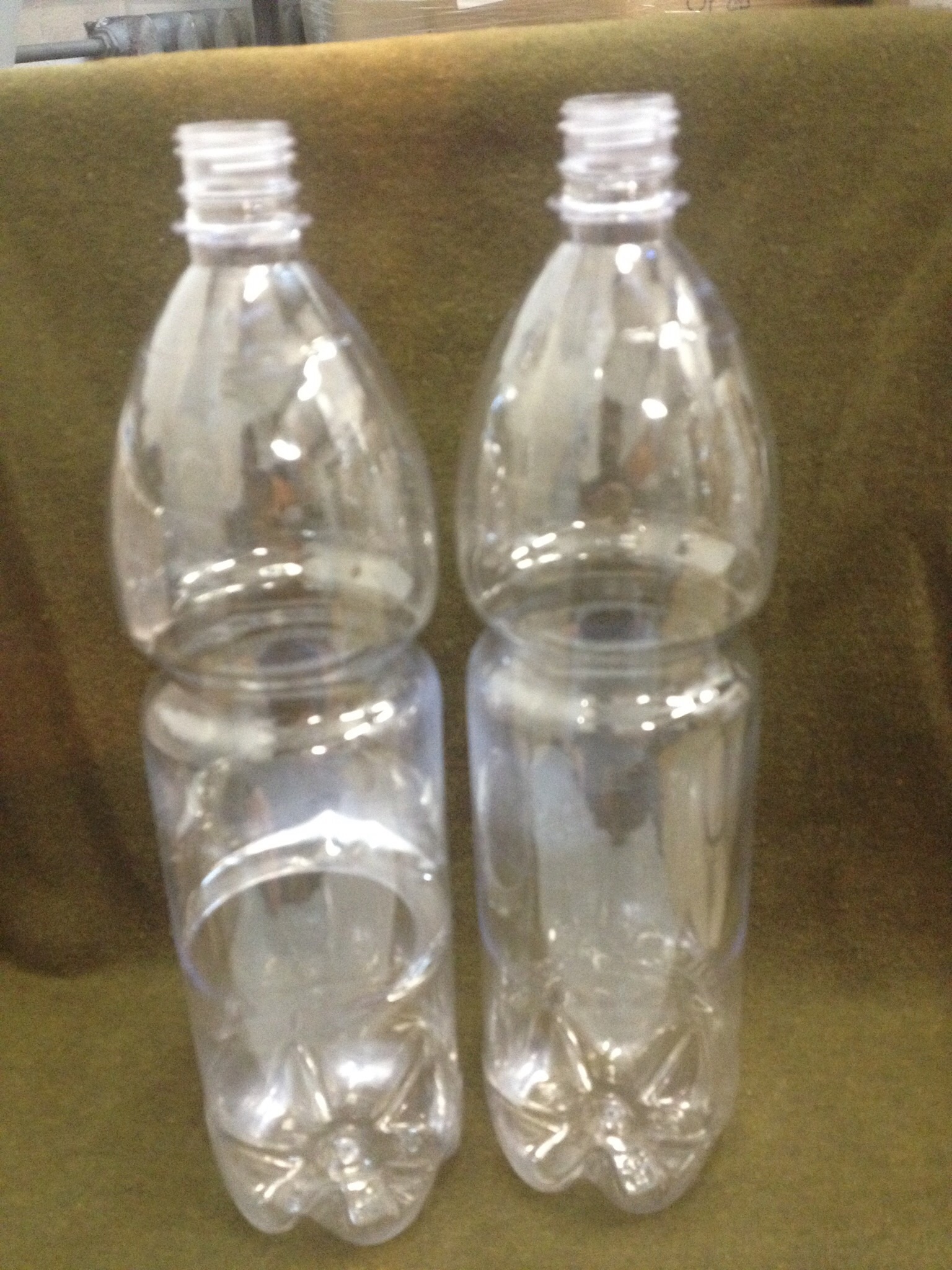

Добрый день! Помогите разобраться с выдувом пэт бутылок. Оборудование типа пвб 800. Преформа 1.5 литра 32 грамма. Появляется наплыв шегрень кольцо у горла бутылки, лепестки дна белеют. Горло бутылки толстое, дно очень тонкое.
алексей 1712
Сообщения: 8
Зарегистрирован: 19 фев 2018, 15:24
Город: красноярск
Re: ОЧЕНЬ нужна помощь. Выдув ПЭТ бутылок
#37 Сообщение алексей 1712 » 26 мар 2018, 09:41
Vampireee писал(а): 26 мар 2018, 09:13 Добрый день! Помогите разобраться с выдувом пэт бутылок. Оборудование типа пвб 800. Преформа 1.5 литра 32 грамма. Появляется наплыв шегрень кольцо у горла бутылки, лепестки дна белеют. Горло бутылки толстое, дно очень тонкое.
кольцо на горле это надо регулировать задержку подачи выдува, по самой бутылке уберай температуру на дно , прибавляй на горло

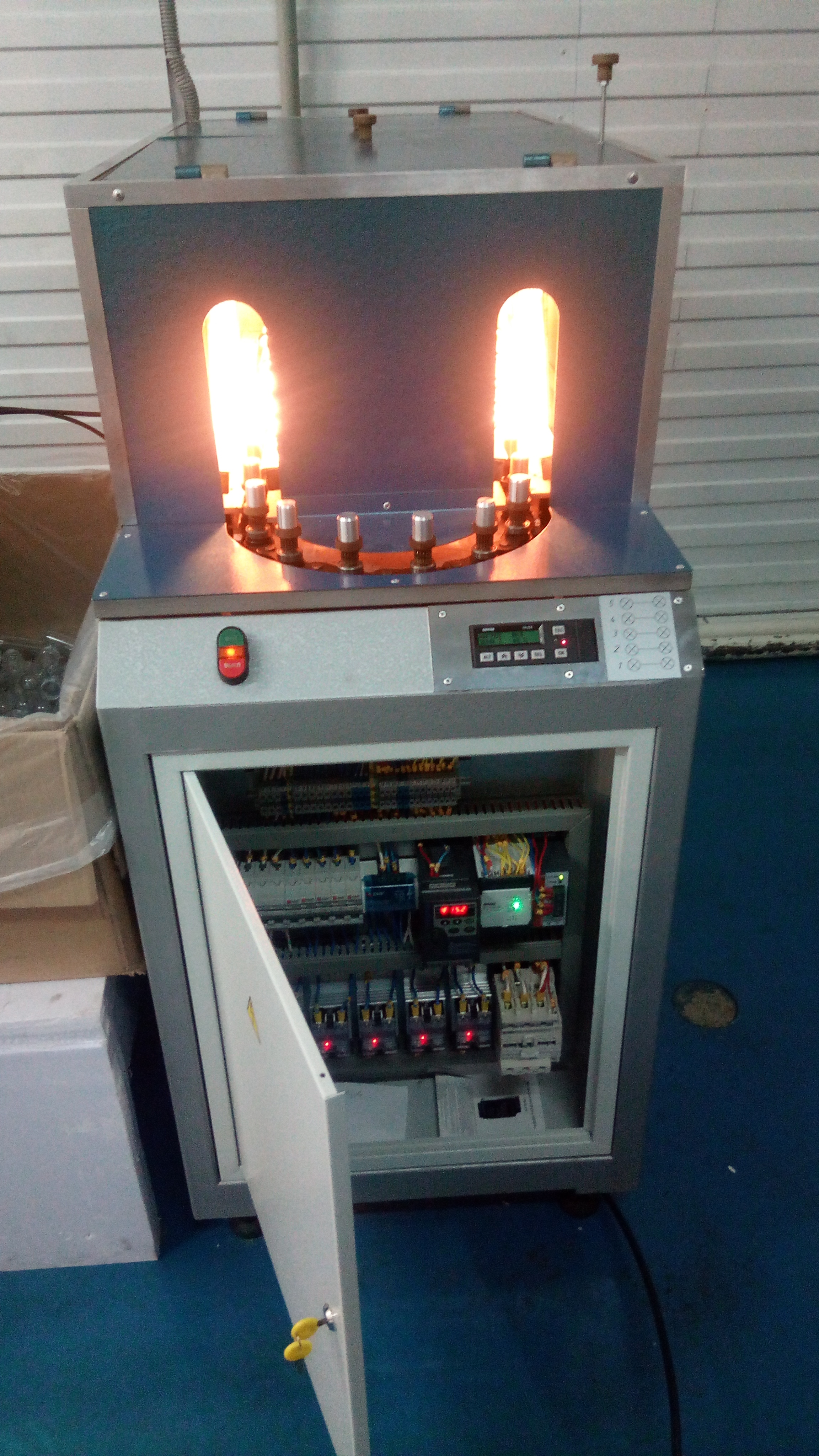

Еще есть проблема с печью, иногда отключается на короткое время падает температура,на выходе получается брак, падения напряжения в сети нет проверяли прибором, может есть у кого такое оборудование, такие проблемы?

#42 Сообщение muhomornik » 29 мар 2018, 23:02
судя по фото - замораживание пластика на вытяжной штока.
Лечится повышением нагрева в горловой зоне , снижением нагрева в донной зоне, повышением давления предвыдува,
Изменением задержки предвыдува.
Есть варианты с переходом на меньший диаметр вытяжного штока.
А по печи пригласите электрика с киповцем

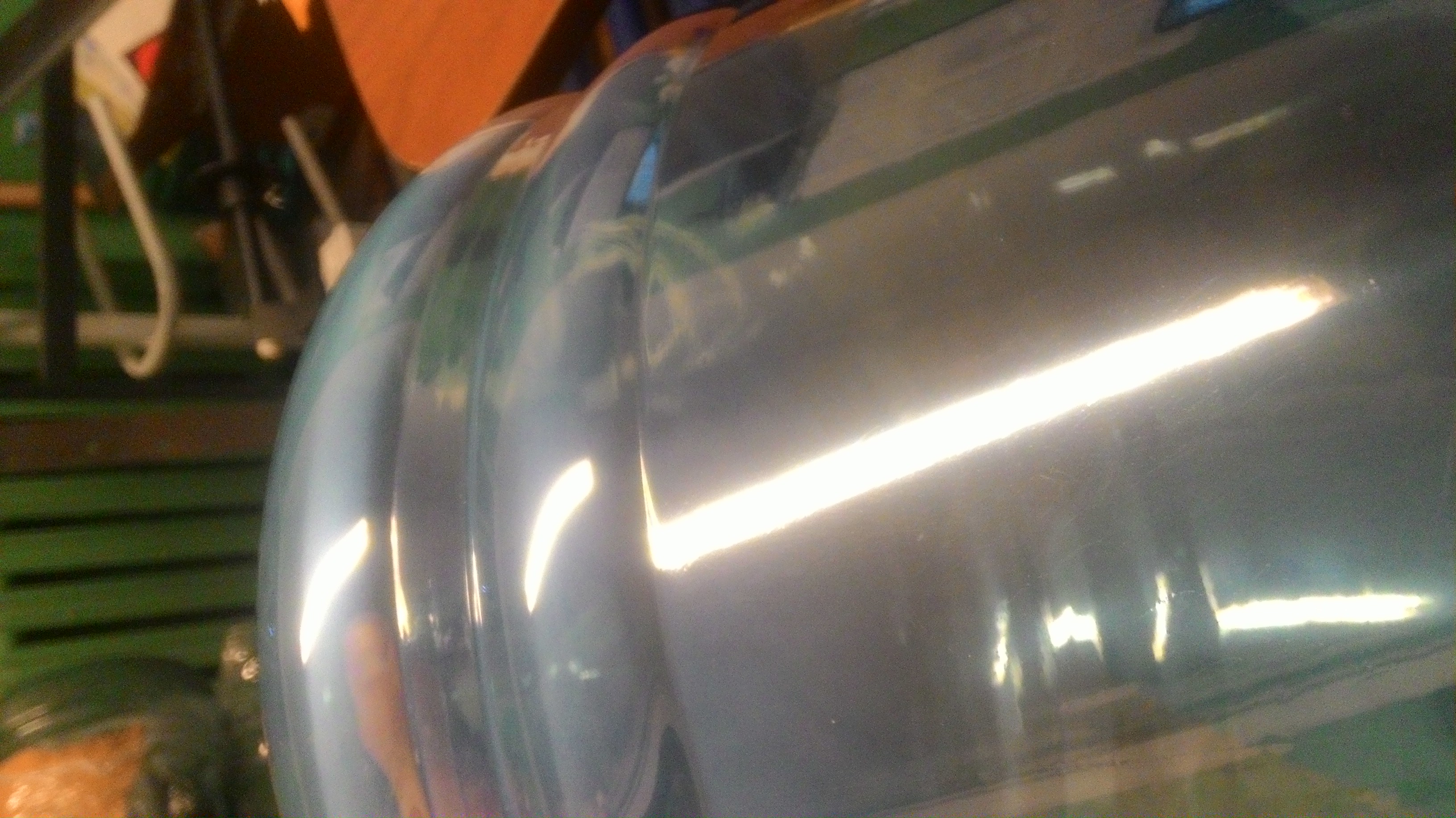

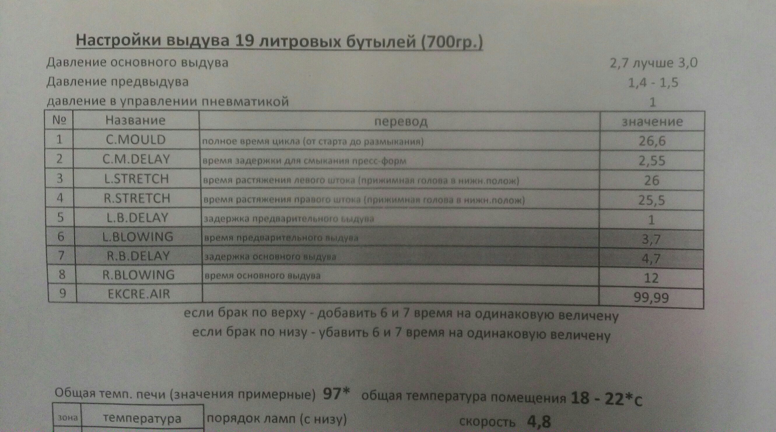

Доброго времени, прошу подсказки!
Выдув 19 литровых бутылей, преформа 700 граммов
Давление предвыдува 1,5 атм
Давление выдува 3 атм
Температура печи разогрева преформ по зонам, снизу вверх:
126-64-49-51-47-46-46-44-53-50-64-95
ПРеформа на выходе из печи не белеет.
Проблема: очень мягкая бутыль "по плечикам", тонкий пластик (должен быть очень жестким), жесткие стенки, нормальное дно. Через раз ровная бутылка- недоформирование в нижней части с перламутровыми разводами на стенках.
При изменении на одинаковое кол-во времени (пробовали и в плюс, и в минус) времени предварительного выдува и задержки основного выдува, рвет преформу.
Куда посоветуете смотреть?

#51 Сообщение muhomornik » 12 апр 2018, 07:46
Предположительно не подходящий режим нагрева, пробуйте уменьшать разогрев около горла и увеличивать среднюю часть. И на фото бутыли не очень видно, но похоже что на дне вокруг литника "линза" - сильное утолщение, если это действительно так то и зону литника нужно прогревать. Давление вероятно 15 бар и 30 бар? Для основного выдува хорошо, предвыдув в большинстве случаев меньше (3-12 бар).

#52 Сообщение BSSK » 12 апр 2018, 10:46
Спасибо за совет, попробуем температурные установки перенастроить и уменьшить давление предвыдува.
Вот еще фотографии, в нижней части бутыли (пластик жесткий) не отформован выпуклый пояс, и видны перламутровые подтеки.
Также - настройки времени выдува...

#53 Сообщение muhomornik » 12 апр 2018, 14:07
Середину донышка вырежьте и замерьте толщину, и в толщину в средней части бутыли. Результаты скиньте, и толщины стенки преформ, в идеале чертеж (эскиз)

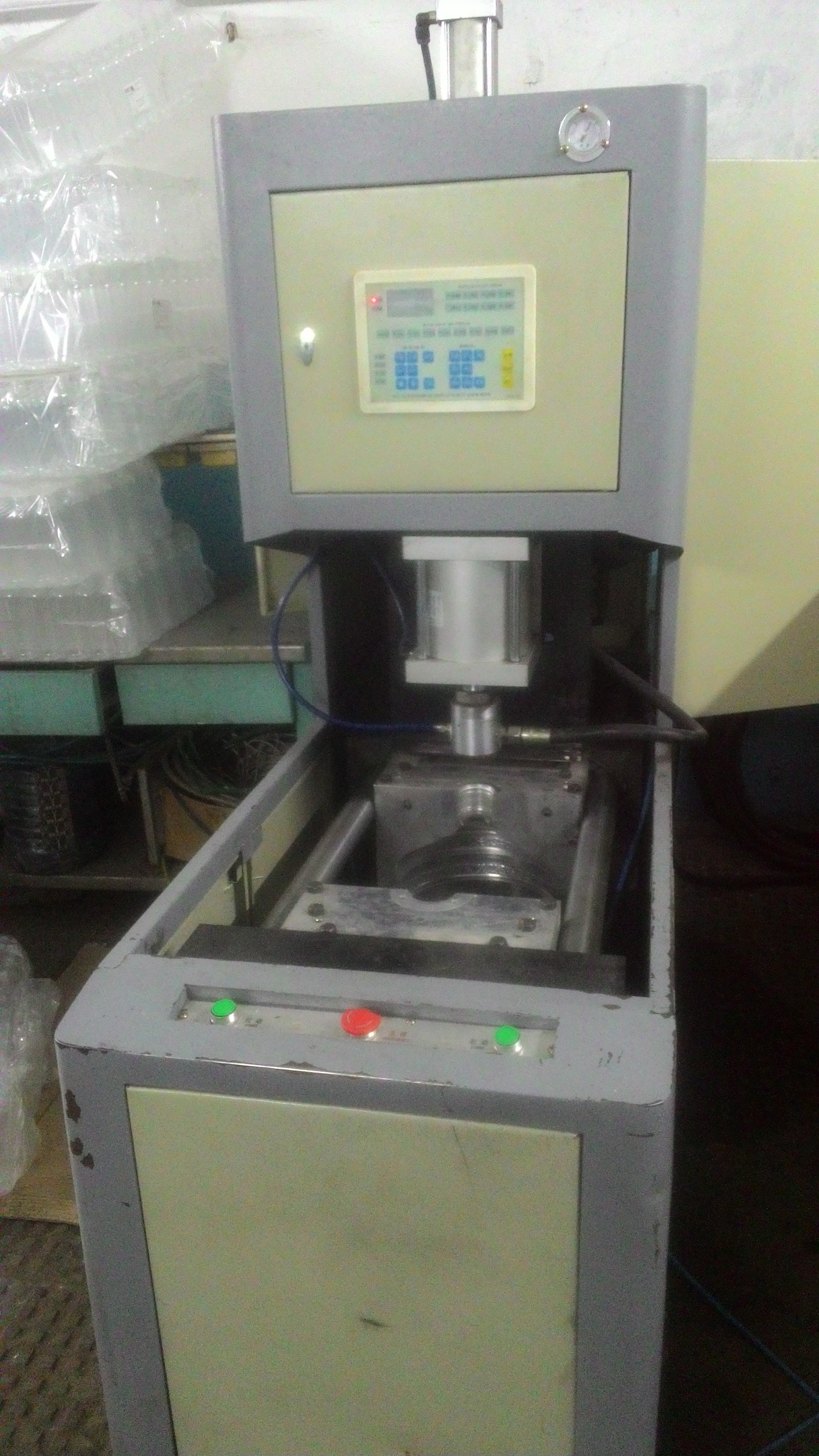

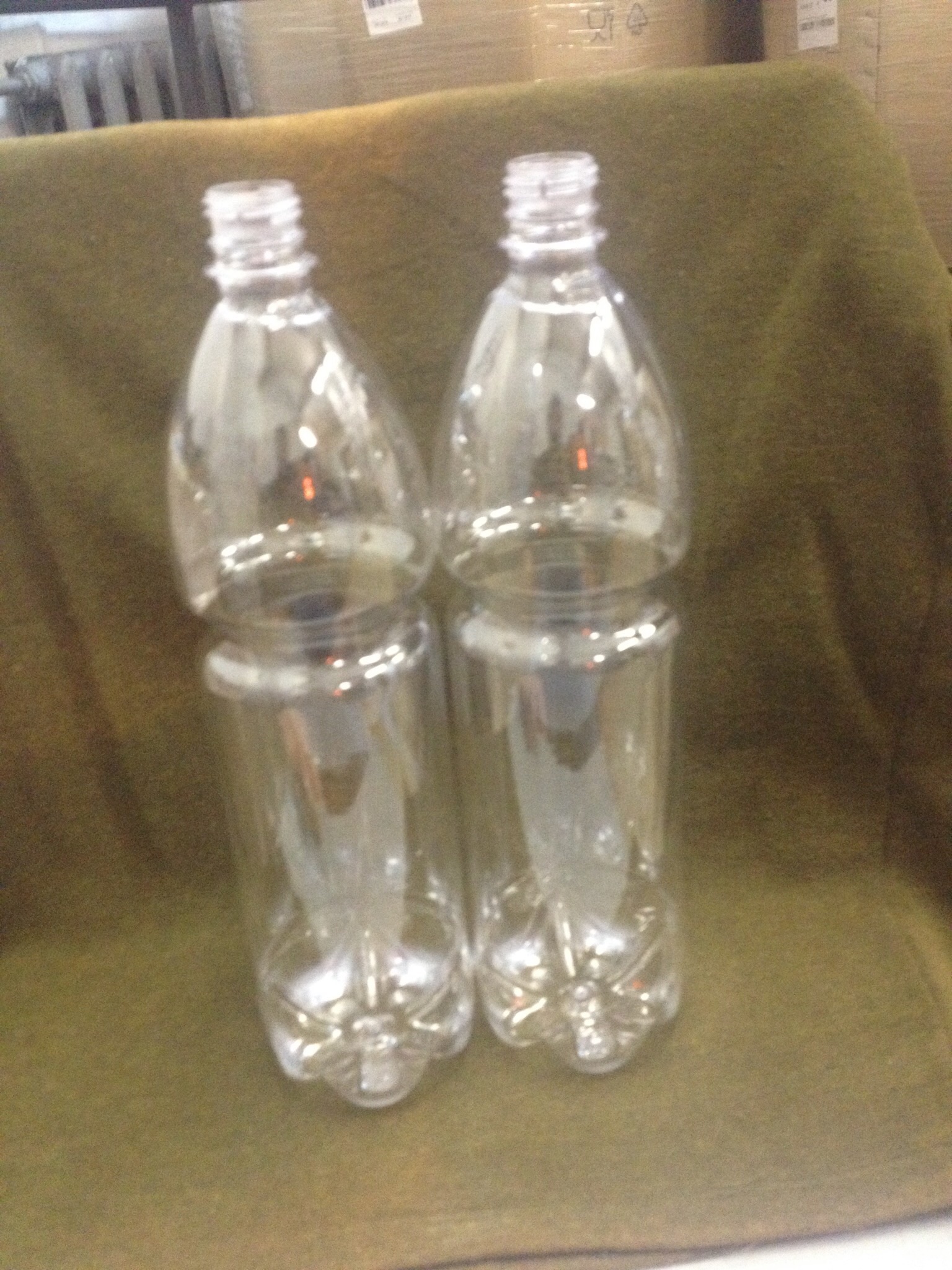

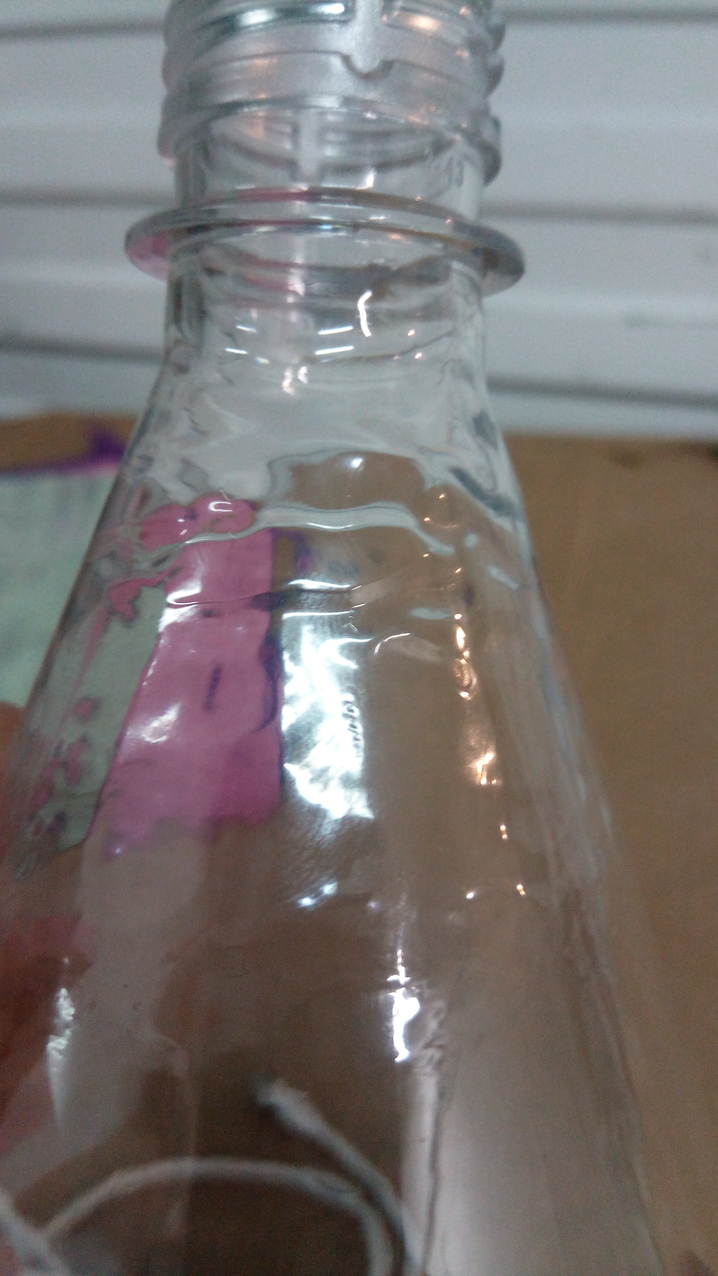

Добрый день. Нужна помощь. Оборудование: jd88b-полуавтомат выдува. При выдуве 1.5 литровой бутылки есть наплыв под горлом бутылки (на фото 1) исчезает только при прогреве пресс-формы путем прогонки горячей воды. Но при этом появляется дефект в середине бутылки (фото 2) также при горячей пресс-форме появляется дефект кольца горловины и бутылка слишком мягкая сверху. Есть ли способ убрать наплыв. Пробывал убрать задержкой предвыдува, безрезультатно. При холодной пресс-форме наплыв вообще не уходит

ILnaz878 писал(а): 12 май 2018, 15:31 Добрый день. Нужна помощь. Оборудование: jd88b-полуавтомат выдува. При выдуве 1.5 литровой бутылки есть наплыв под горлом бутылки (на фото 1) исчезает только при прогреве пресс-формы путем прогонки горячей воды. Но при этом появляется дефект в середине бутылки (фото 2) также при горячей пресс-форме появляется дефект кольца горловины и бутылка слишком мягкая сверху. Есть ли способ убрать наплыв. Пробывал убрать задержкой предвыдува, безрезультатно. При холодной пресс-форме наплыв вообще не уходит
Судя по вашему описанию и фото - требуется доработка пресс-формы (выдувной).

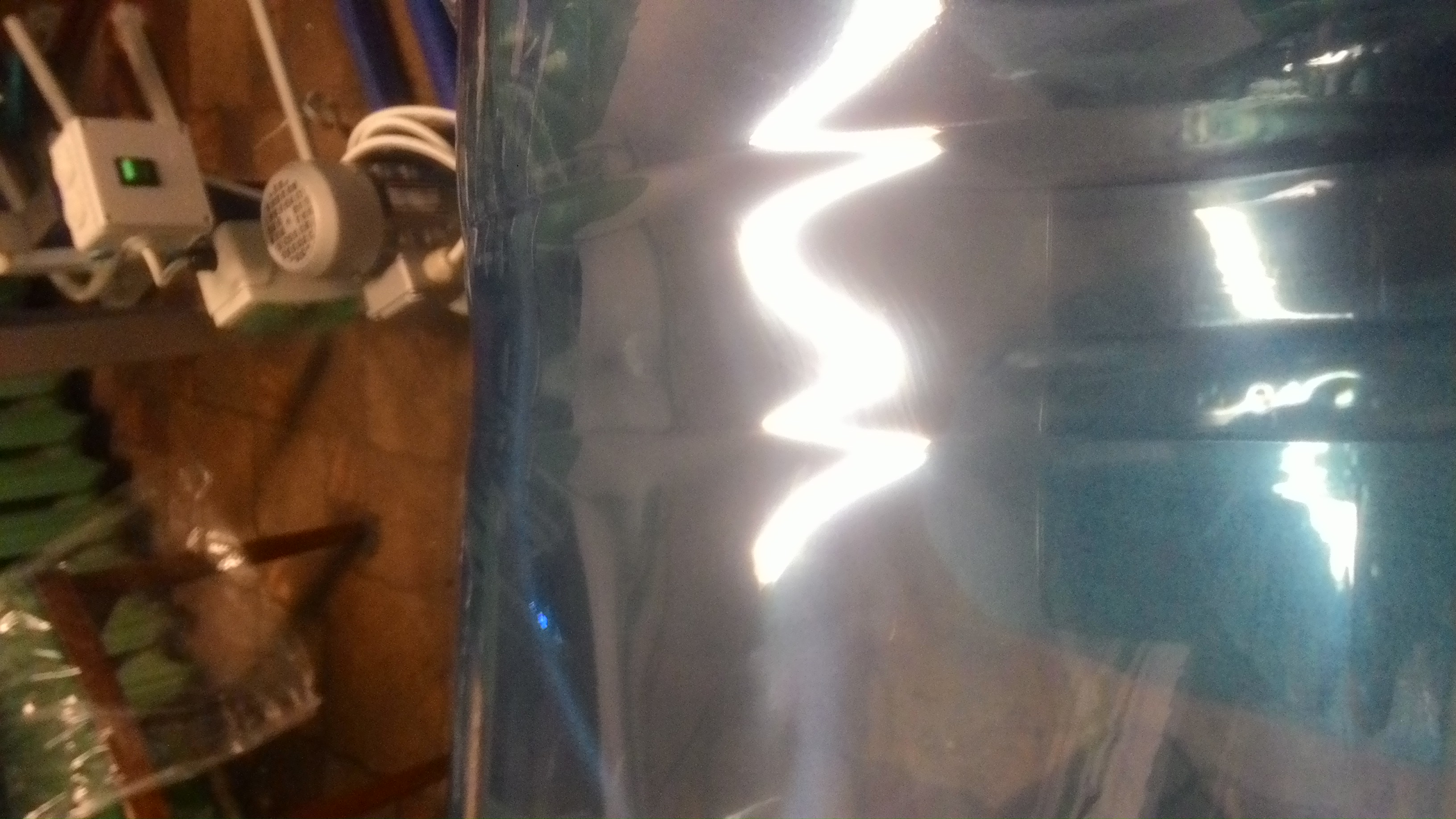

Подскажите пожалуйста, из-за чего получаются кольца внутри бутылки в процессе выдува? Периодически при тестировании преформ появляются такие внутренние кольца-перегородки в разных местах тела бутылки, иногда почти сразу под горлом, иногда по центру... Понимаю, что дело в задержках предвыдува и оконечного выдува, но полную картинку пока не сложил в голове.
