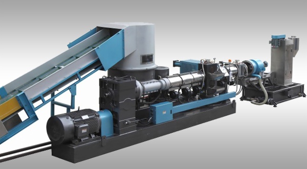

Алекс75
Фото гранулятора в исполнении для грануляции сильнозагрязнённых полимеров.
Биметаллическое исполнение шнековой пары, компактор, индукционный нагрев, два блока фильтрации расплава ( автоматический и шиберный фильтр), две вакуумные зоны дегазации,водокольцевой срез,вибросито,система п/а фасовки в мешки или МКР, чиллер,пульт управления.
И на гораздо лучших условиях ,чем у вас.

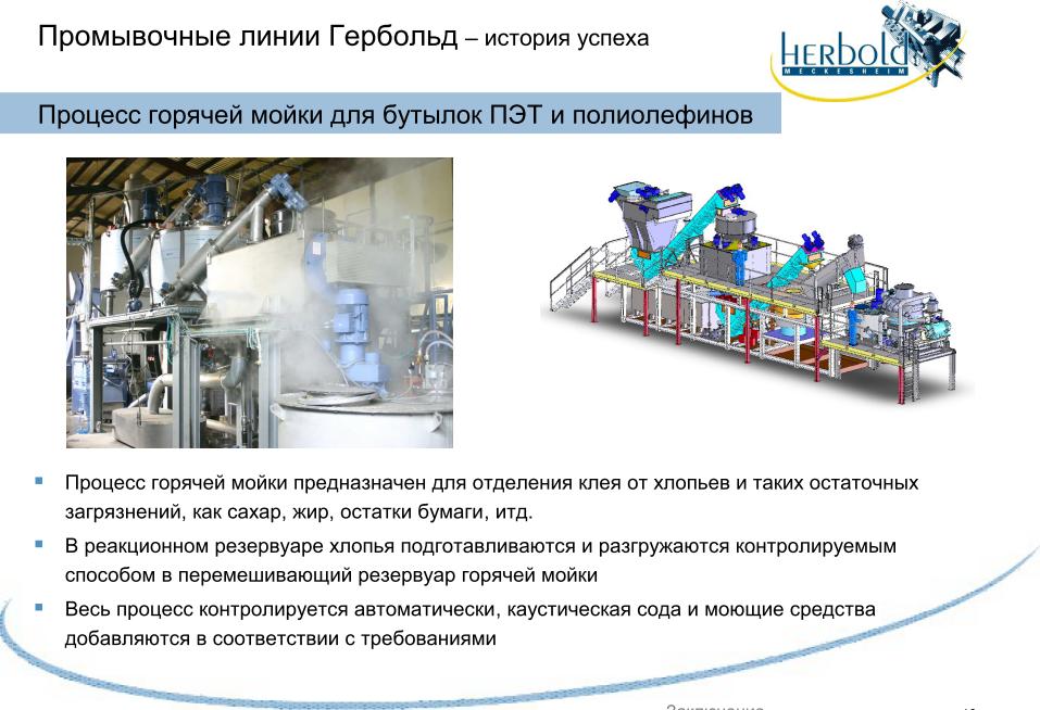

:ti_pa: Серьёзная горячая мойка должна быть с каким нагревом? Тэны,парогенератор, индукционный и др.

Что-то типа этого.
По поводу нагрева сейчас думаю, у немцев все на электричестве но есть разработки с газовыми котлами.
Рядом с производством будет мусорный полигон, а следовательно надо рассмотреть китайский вариант с нагревом на дровах. Жданов у Вас есть такие разработки :-):

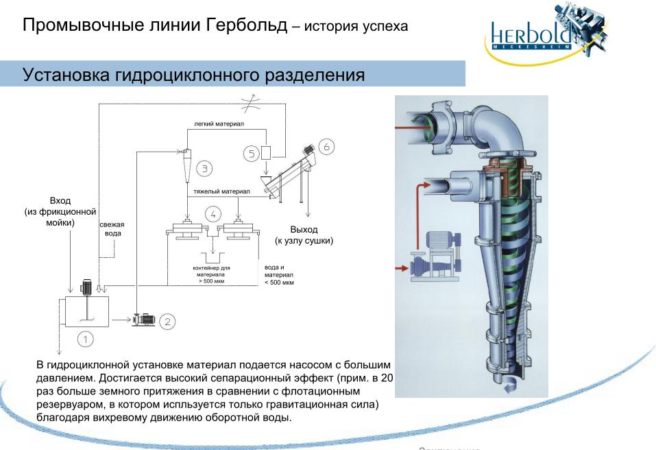

По поводу мытья пленки, есть интересное решение
Установки гидроциклонного разделения
Это не химчистка - там используется оборотная вода, говорят что отмывает даже флексопечать (тут я конечно преувеличил но все движется к тому). Хотят за нее мешок денег. Я такую не разу не видел, может кто побывал, тогда поделитесь ощущениями.

Посоветовал бы этот агрегат как очень эффективный для удаления песка и др. включений из темы- Посоветуйте с выбором мойки!

5. Гидроциклоны уже очень давно успешно производятся и продаются в дружественной мне компании.
В какой ????
Хотел бы посмотреть, почитать....

И фото гранулятора с другого ракурса.
Lawego
Сообщения: 1369
Благодарил (а): 360 раз
Поблагодарили: 830 раз
Re: Оборудование для производства вторичной гранулы ПВД
#55 Сообщение Lawego » 12 мар 2016, 00:40
zhdanoff888 писал(а):И фото гранулятора с другого ракурса.
Его Ваши азиатские партнеры продают, тогда сколько стоит. Вы пешите не стесняйтесь.

Если лет 10 назад качество исполнения оборудования из Тайваня и континентального Китая существенно отличалось,то сейчас граница практически уже стёрта.
Сужу не по картинкам из каталогов ,а на основании собственных поездок по заводам.
Гранулятор по моему техзаданию . Производительность до 600 кг в час. Одношнековый 2х каскадник. Диаметр шнеков 130/130 мм. В комплектации близкой к той которую я показал на фото выше ( вместо автоматического фильтра расплава стоит лазерный фильтр и стоимость их практически одинаковая) стоит гранулятор существенно ниже чем у Алекс 75 за 200 000$.
Стоимость выкладывать на всю страну не в моих интересах и стеснение тут не при чём.
Ответ на вопрос конкретно Lawego написан в личке.
Соответственно стоимость одношнекового будет ниже, чем у каскадника.
Также Алекс 75 и я экономим при покупке гранулятора на заводе , а не у перекупов . Идёт возврат к зачёту НДС 18% от стоимости оборудования после растаможки.
Заказывается оборудование конкретно под ваше техзадание на заводе при вашем присутствии и приём его после изготовления также в вашем присутствии по вашим требованиям.
Если вы понимаете ,что у вас мало знаний и опыта ,то привлекайте для заказа и запуска оборудования специалистов.
Можете обратиться за этим к администрации сайта ПластЭксперт и не только по теме рециклинга . По вопросам от выбора оборудования до сертификации готового изделия.
