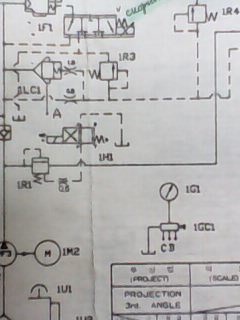

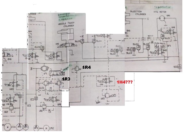

RIK_71 писал(а):предохранительный не крутил а на 1R4 точно регулировка есть а на схеме нету для меня самого это непонятно а чего его крутить начал сейчас обьястню наладчик на станке какое-бы давление не задавал например 100 по манометру оно выше 50 не подымалась нажимаем принудительно на 1H4 давление 140 предохранительный значит работает там остался один этот клапан 1R4 я где-то слышал или в интернете якобы дифференциальный контролирует разницу давления мол если в магистрали падает давление он подымает его что-то там из основной системы на схеме вроде как раз он после аварийного(предохранительного тот на 140 настроен ) и не на слив идет а в магистраль решил его подкрутить думал может он не настроен завернул до конца давление при работе только до 100 поднялось вывернул вообще начало давление показывать по манометру сколько надо (сколько в настройках поставил) вот я и не знаю как этот клапан вообще должен быть настроен и для чего он и как его оставить завернутым (задаешь давление 140 на манометре 100) или вывернутым зато сколько давление задал столько и показывает
настраиваться он должен с перепадом давления атмосфер в 10. То есть до регулятора расхода нужен манометр и после регулятора расхода. и ловить разницу в момент движения рабочего органа. так как на упоре давления выровняются. примерно так мне объясняли. Либо методом тыка. если не будет стабильности,значит выработка по золотнику и корпусу этого "дурака" так мы его окрестили за не послушание. А это уже замена или модернизация -причем не дешевая.

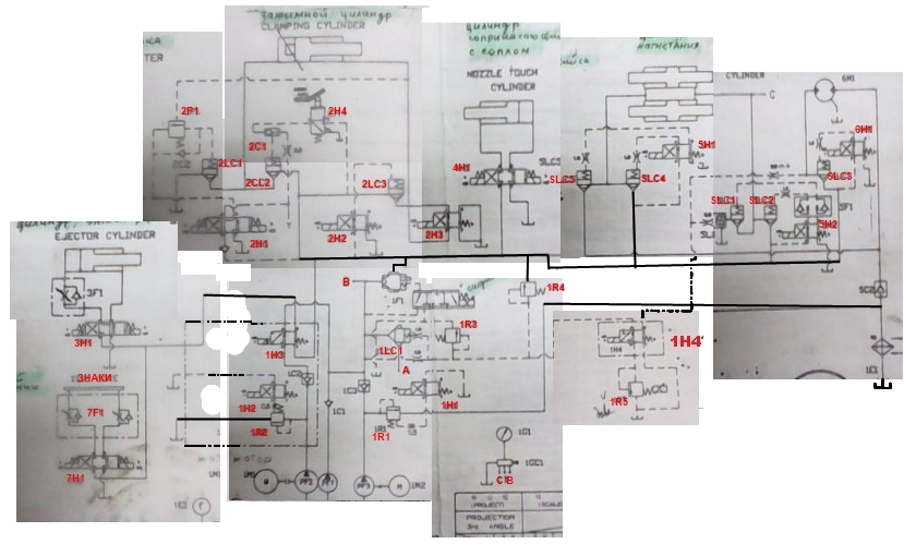

#32 Сообщение Тоха » 15 дек 2015, 21:52
Ну вот как то так. 1H4 правильно указал?

#33 Сообщение ЗЮМ » 15 дек 2015, 21:57
Ну вот это уже можно показать более опытному другу. Я бы конечно разобрал бы его , продул бы , осмотрел уязвимые места перетечек , контактов, пружин и прочего , потом бы дела выводы.

Re: ПОМОГИТЕ НАСТРОИТЬ КЛАПАН
#34 Сообщение Мулланур » 15 дек 2015, 22:08
ЗЮМ писал(а):...Если на пружинах нет стрелки наклонной то они не настраиваются. Либо не корректная схема...
На схеме на предохранительном клапане 1R1 насоса PF3 я не нашел стрелочки хотя она должна быть.
На 1R4 винт должен быть почти распущен чтобы не мешать 1R5 управлять им.
Когда вы зажимаете 1R4 (давление в системе после регулятора скорости), то 1R5 управляет только 1R3, который стоит перед пропорциональным клапаном производительности и при пониженных скоростях у вас идет просадка по давлению.

#35 Сообщение Тоха » 15 дек 2015, 22:18
По хорошему,как я понял, 1R4 должен быть установлен в районе 15-25 бар. Иначе как Мулланур говорил, будет просадка.
Жалко китайчатам краски принтерной видать, навскидку открыл гидросхему демага 97го года. Все давления стоят.
Куска схемы не хватает после 1R1

#36 Сообщение ЗЮМ » 15 дек 2015, 22:34
Интересно какого года выпуска машина. В современных машинах компенсаторы если можно так их обозвать уже встроены в регуляторы расхода и давления. Там эти штучки уже за всеми перепадами следят и стабилизируют и скоростя и давления не зависимо от нагрузки на цилиндр или гидромотор. А Хаитиан еще проще в одном корпусе и расход и давление и стабилизация.

#37 Сообщение Мулланур » 16 дек 2015, 07:58
По давлению на 1R4 я бы не торопился утверждать на какие значения должен он загружен относительно 1R3, так как не видно на схеме куда уходит соединение А и В, от куда приходит С.
Что на машине есть акуммулятор?

#40 Сообщение Мулланур » 17 дек 2015, 13:25
Отсутствия нормального качества полной схемы, утверждать точно затруднительно.
1) задача 1R3 регулировать давление на насосе PF1 и общим давлением ДО пропорционального клапана производительности. Если вы его нагрузите на 140 бар то насос PF1 будет постоянно выдавать давление 140 бар даже во время охлаждения будете нагревать масло. Если вы настроите его на давление 15-25 бар чтобы им управлял 1R5 то возможно пропадёт вращение шнека после того как включится магнит на распределителе 1М4.
2) 1R4 должен зависить от 1R5 и регулировать давление ПОСЛЕ чтобы например во время впрыска сбросить на давление подпитки (конец впрыска).
3) Связь 1R3 и 1R4 при помощи 1R5 позволяет выравнивать давления ДО и ПОСЛЕ пропорционального клапана производительности.

Мулланур писал(а):Отсутствия нормального качества полной схемы, утверждать точно затруднительно.
Вроде бы автор утверждал, что R3 не настраиваемый. По моему, R3 просто сливает в бак левее LC1.
Рик хотите чтоб объяснили дайте полную схему в хорошем качестве. А с этой фреской получается, что тычу пальцем в небо, может там Сатурн :-)

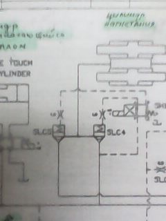

фото
Сообщения: 5750
#46 Сообщение ЗЮМ » 17 дек 2015, 18:56
Сами склеим. Нужно разрешение- четкость. Фотик можно попросить у кого нибудь или телефон покруче например у директора. Копировальный центр. Не дорого сделают как попросишь.

завтра попробую заодно еще одну схему сфоткать тоже dong shin pro-450 там на ней блок упавления как раз на клапонах как вы и говорили показано что они регулируются зато блок смыкания другой

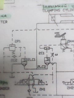

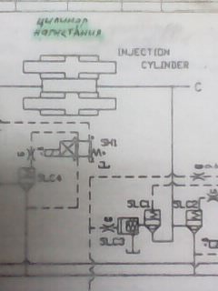

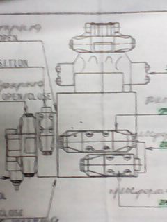

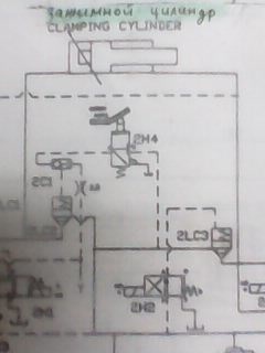

#54 Сообщение Тоха » 17 дек 2015, 20:45
Восстановление схем по фото, рассказам родственников и друзей. Быстро, Качественно, За углом :-)
А-отвод тоже чешет на манометр по моим предположениям. Фотки нет
UPD Поторопился, забыл R5 :-)

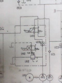

#57 Сообщение Мулланур » 17 дек 2015, 21:11

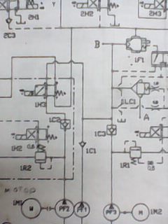

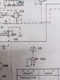

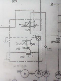

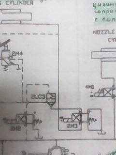

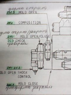

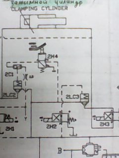

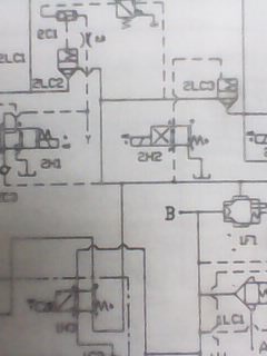

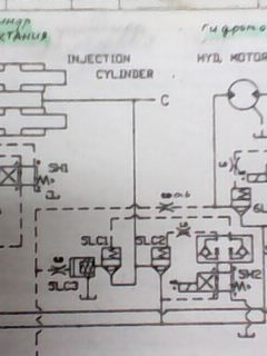

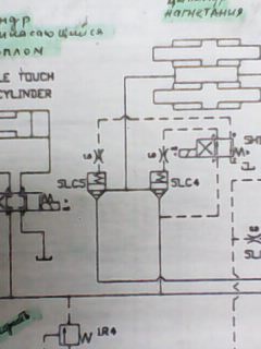

С этими вечерними фото уже четче разглядел.
RIK_71 писал(а): Так хоть приблизительно на сколько тогда должны быть настроинны 1R1 1R2 1R3 и 1R4 ? или еще об этом пока рана говорить
1) 1R1- предохранительный клапан насоса PF3.- болт закручивать на давление не более номинального давления насоса PF3
2) 1R2- предохранительный клапан насоса PF2.- болт закручивать на давление не более номинального давления насоса PF2
3) 1R3- предохранительный клапан насоса PF1 (малая полость сдвоенного насоса) и также управляет 1R4 во время вращения шнека так как 1R5 в это время регулирует подпор (противодавление).- болт закручивать на давление не более номинального давления насоса PF1.
4) 1R4- редукционный клапан давления в системе после пропорционального клапана.- болт закручивать на давление 15 бар остальное давление будет от 1R3 или от 1R5.
Так как насосы PF1, PF2 и PF3 сразу объединяют свои потоки то их номинальное давление должно быть равным или близким, то есть 1R1, 1R2 и 1R3 ставить 140 бар.
Последний раз редактировалось Мулланур 17 дек 2015, 21:16, всего редактировалось 1 раз.

#58 Сообщение Тоха » 17 дек 2015, 21:14
Начинаю испытывать эффект Даннинга-Крюгера при виде этой схемы.
Связка 1R1+1H1 нагрев масла получается :ps_ih:

#59 Сообщение Тоха » 17 дек 2015, 21:28
1R1 1R2 1R3 предохранительные клапана всех 3-х насосов (R1-PF3/R2-PF2/R3-PF1), если автор уверен что на R3 140 кг то и на остальные должны быть тоже настроены на 140кг (магистраль сходится вместе от трех).
1R4 редукцион системного давления после пропорциональника.(как раньше и говорил в районе 15-25 бар настройка)
Если ошибаюсь поправьте :smu:sche_nie:
UPD ГЫ. Опередили)

Тоха писал(а): ...А-отвод тоже чешет на манометр по моим предположениям. Фотки нет
Нет думаю А идет в бак, но почему "тазик" не нарисовали.
