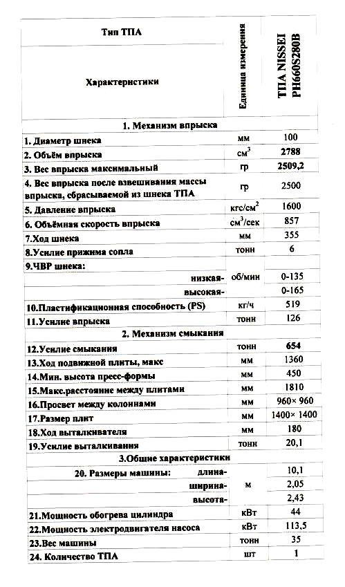

А вот теперь у меня родилась формулировка вопроса: Ни как подобрать ТПА по усилию запирания под мое изделие, а как расчитать усилие запирания под конкретное изделие что бы форму не разжимало??? Уверен на 100 % Ни одно представительство на этот вопрос не ответит. так как нету там грамотных ТЕХНОЛОГОВ по литью полимеров. И этот вопрос Архи важен. Площадь изделия 2400 см кв. И буду я плохим уперты овеном если не добью этот вопрос :sh_ok:
Сообщения: 5750

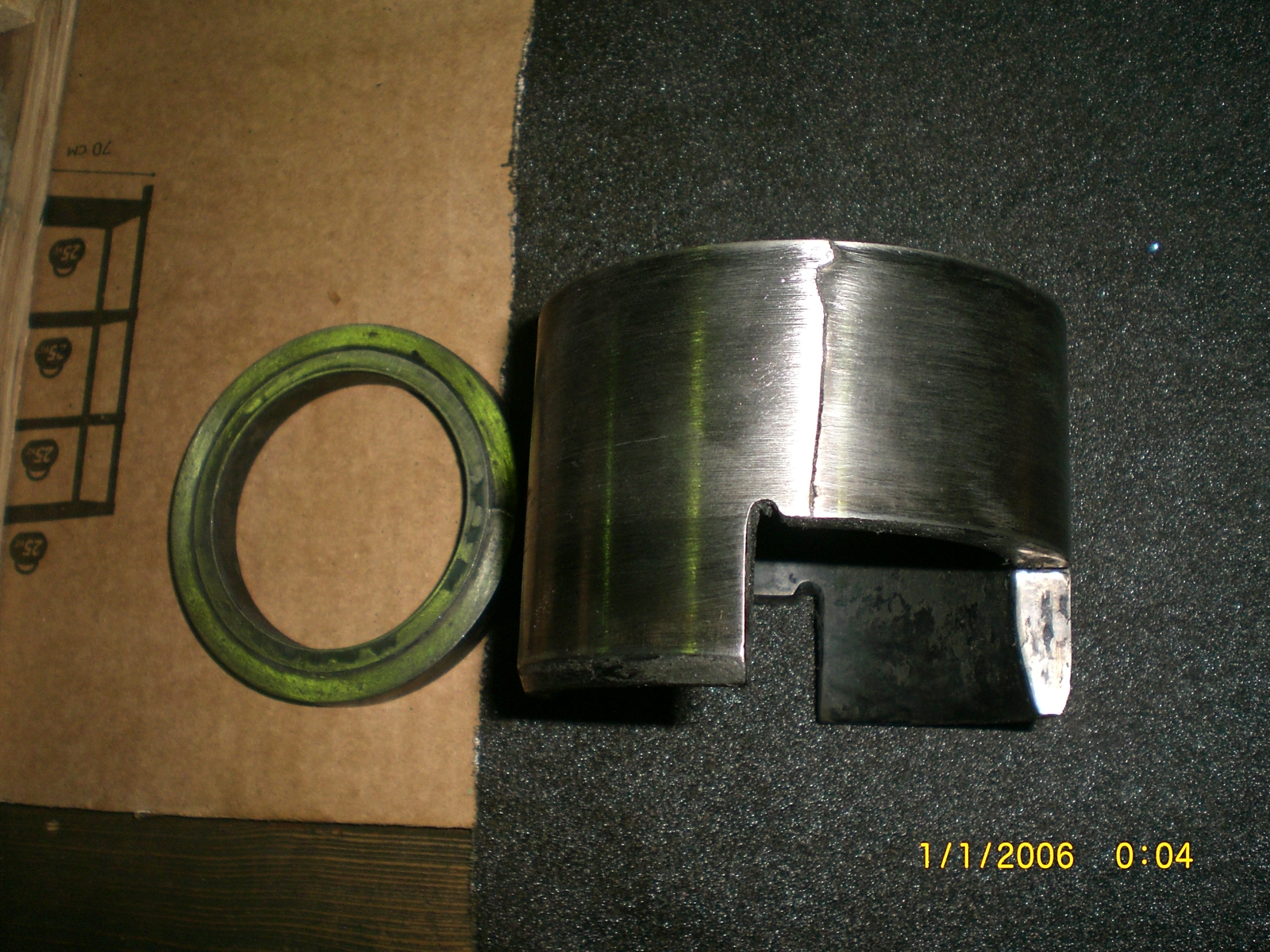

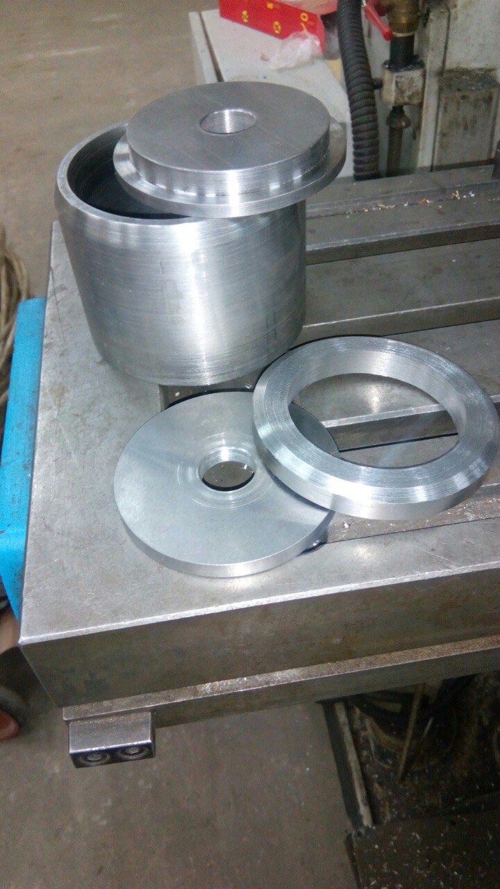

#39 Сообщение ЗЮМ » 09 дек 2015, 23:09

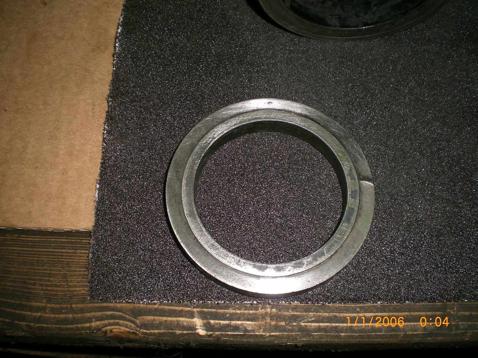

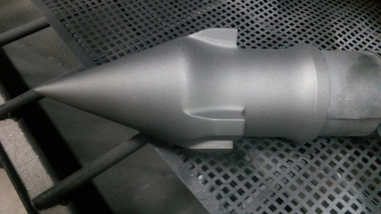

Появились на горизонте наши запорное кольцо и шайба клапана, размер наружный дали 100,1 +- 0,01 И две шайбы для приспособы, что бы проверить ход кольца в глубине рабочего хода шнека. Торпеду отпескоструили. Контакт кольца и шайбы изменили. Будем делать под 60 градусов. Решили шнек на наварку и бронирование пока не отдавать. Машина срочно нужна. Нашли компании которые не раз делали восстановление шнеков и материальных цилиндров с азотированием и всеми остальными прелестями. Попили кофе все обсудили. Прокатим эту технологию на меньшей машине. Очень хочется пройти этот путь.

#40 Сообщение ЗЮМ » 28 янв 2016, 15:38
Не буду описывать подробности. Разобрались и со средним давлением внутри формы и с усилием разжима формы и с выдержкой под давлением впрыска и со стабильностью дозы( наплавили шнек изготовили новое запорное кольцо и седловую шайбу. подробно в теме " Ремонт пары шнек цилиндр". При нагреве масла до максимально допустимого падает давление зажима. Вторая часть проблемы - ГИДРАВЛИКА. Готовимся к поиску перетечек в системе.

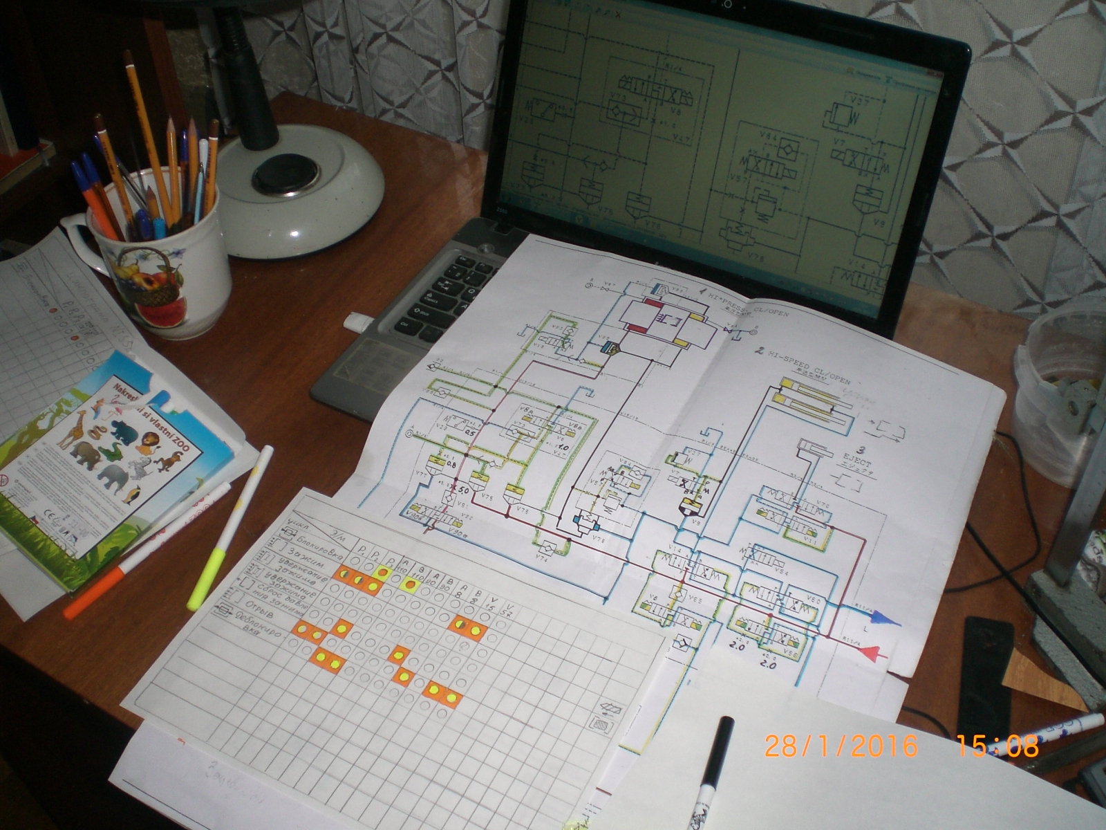

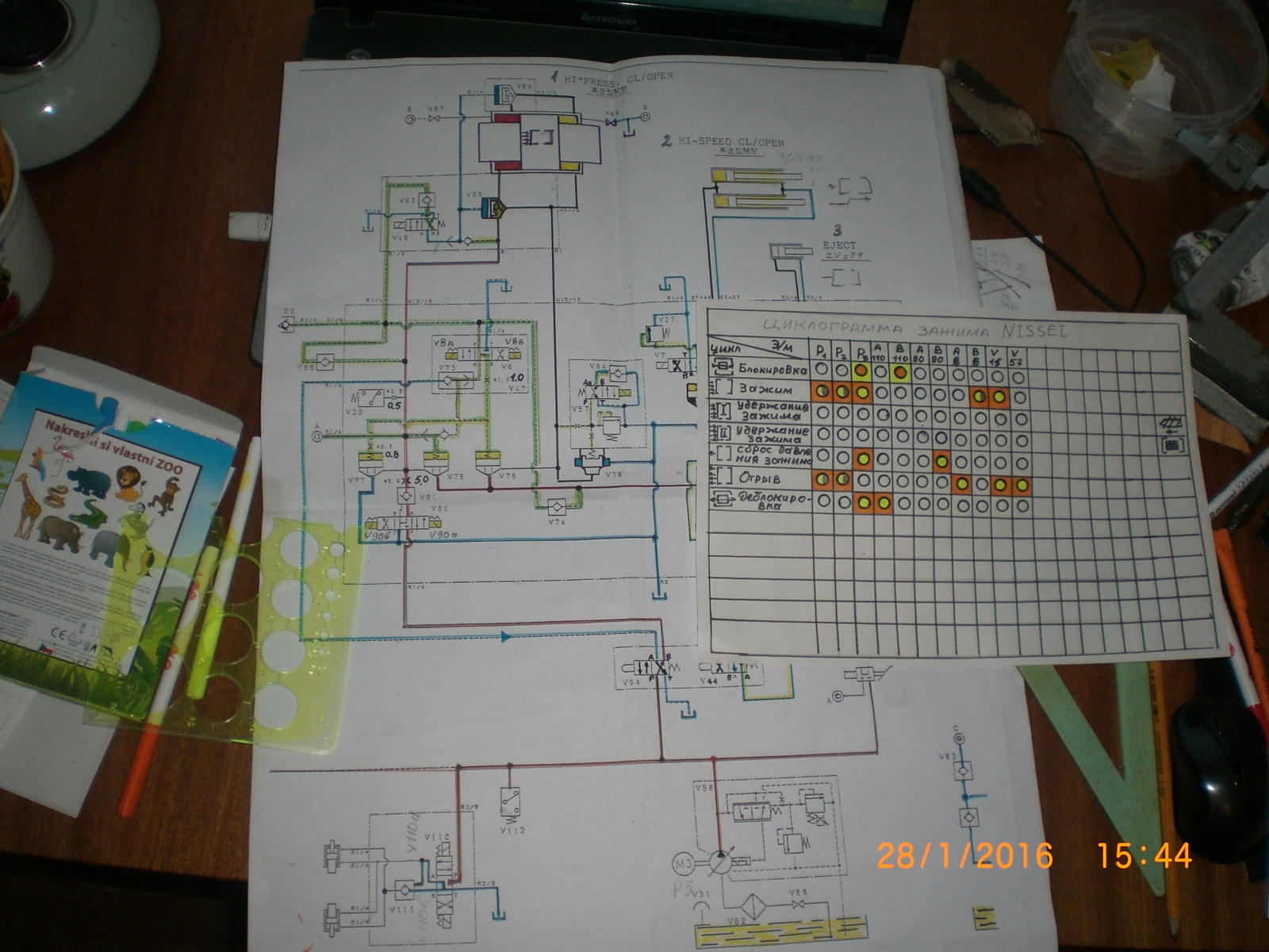

#41 Сообщение ЗЮМ » 28 янв 2016, 15:45
Попытка изобразить циклограмму. Надо идти к машине корректировать.
Сообщения: 5750

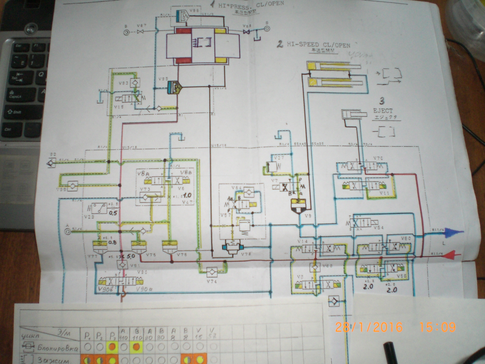

#43 Сообщение ЗЮМ » 02 фев 2016, 00:45

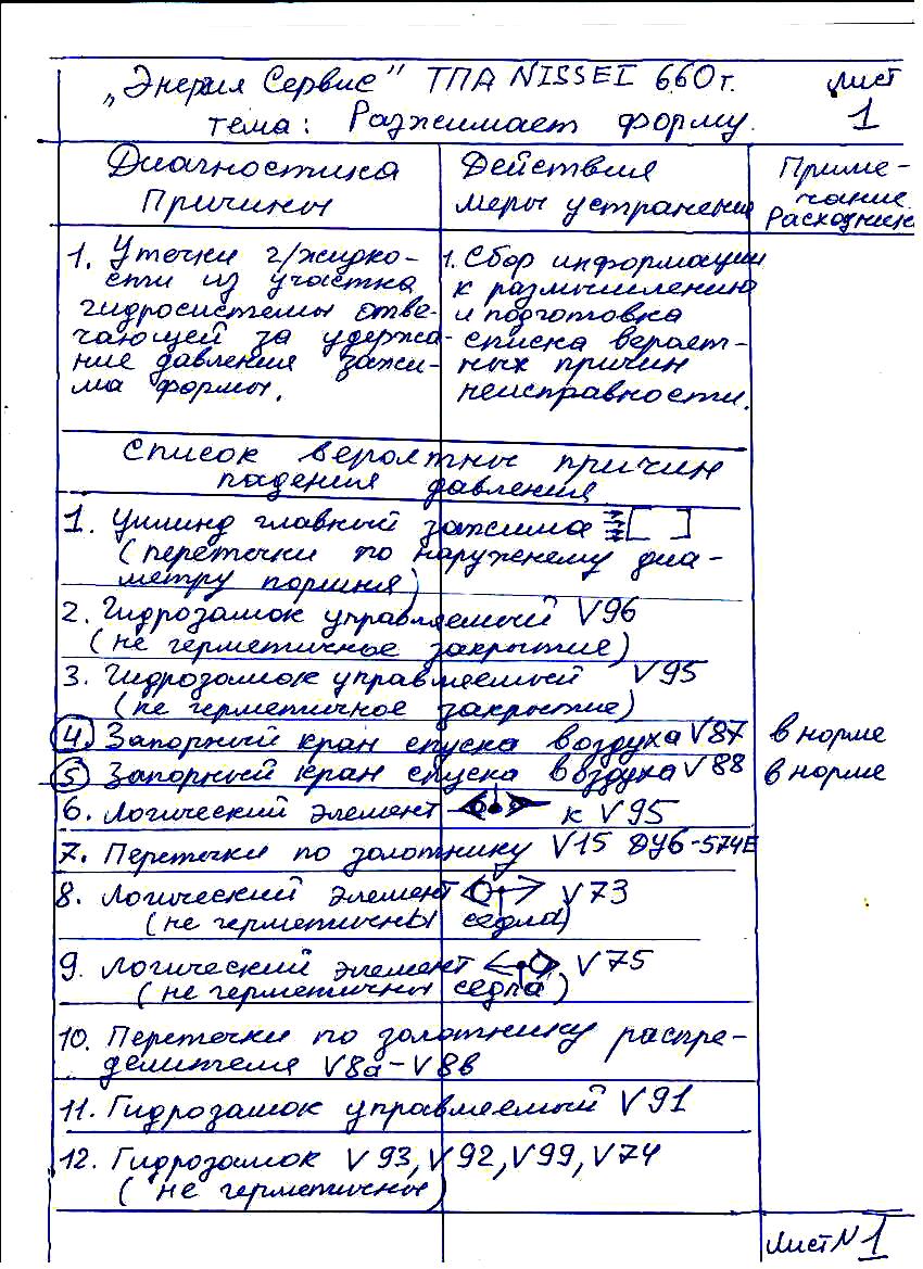

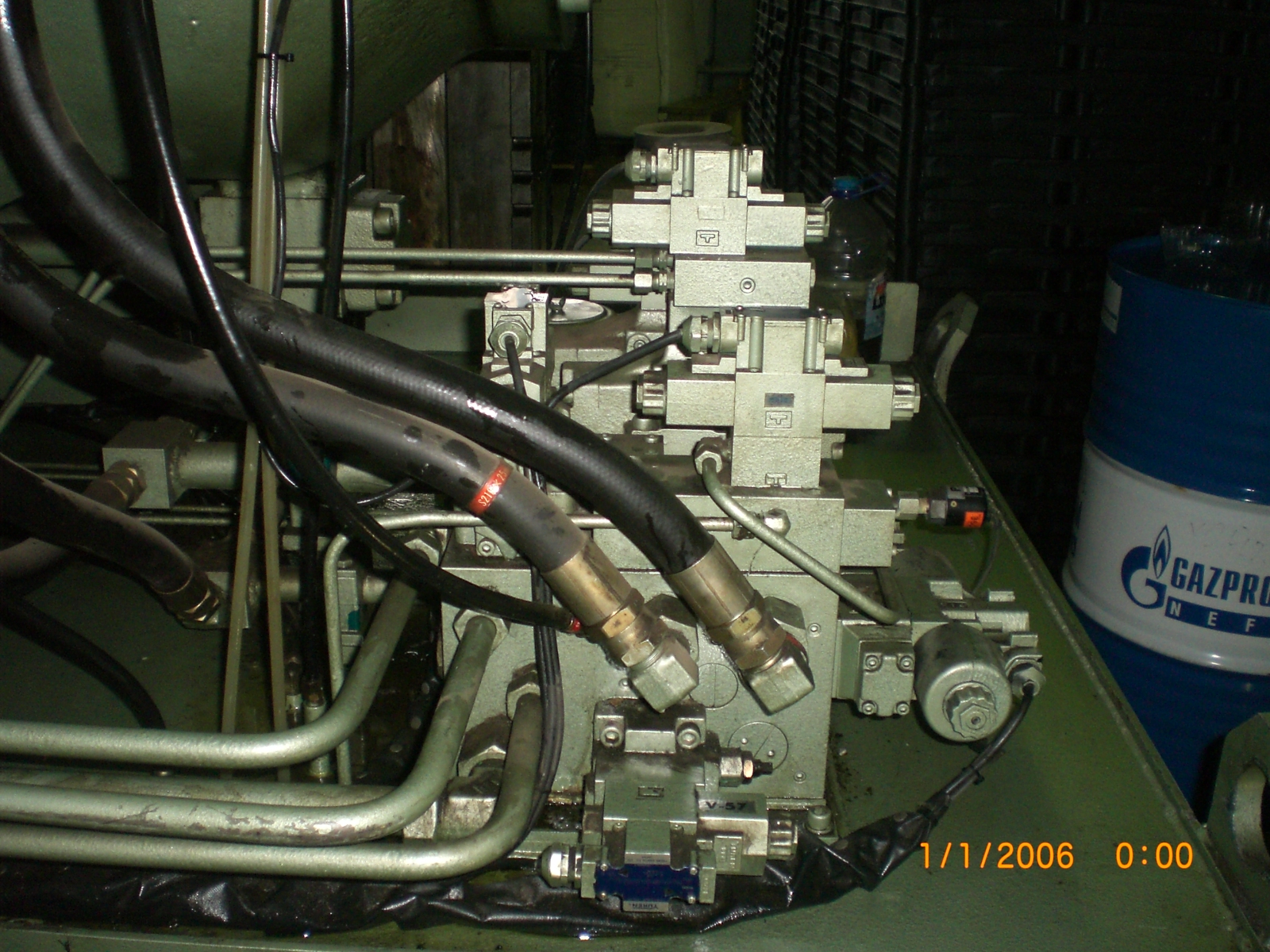

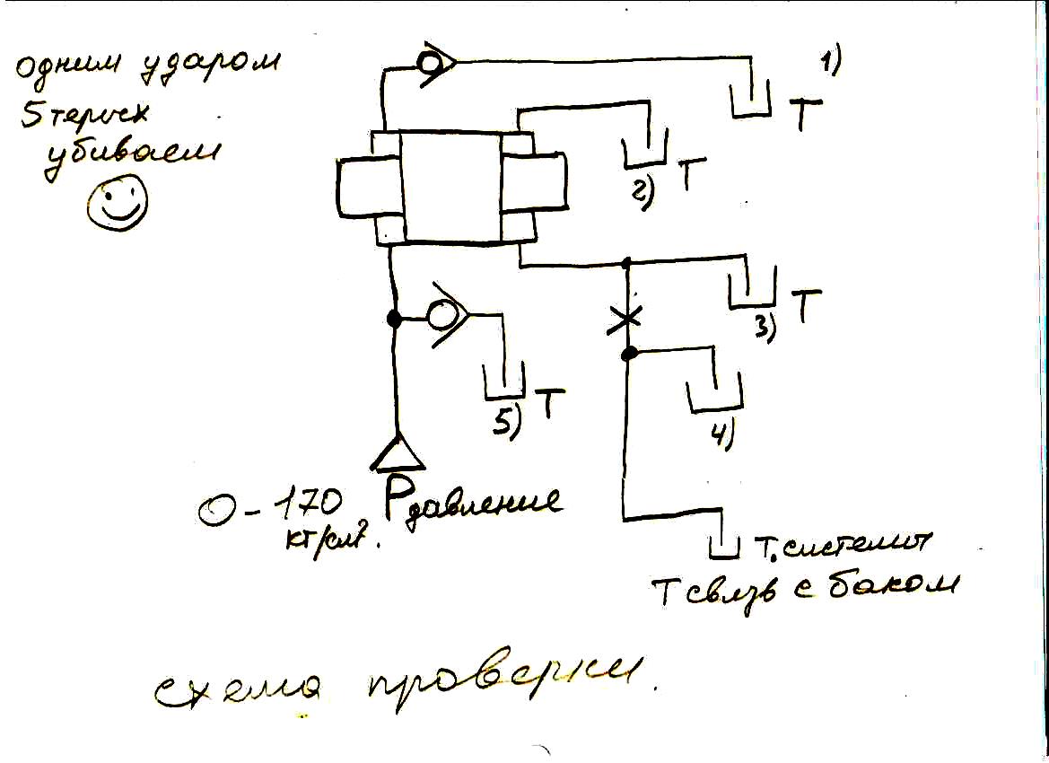

Начало диагностики причины падения давления в цилиндре зажима формы.
Сообщения: 5750
Re: ТПА Nissei PH660S280B 94-года Япония.

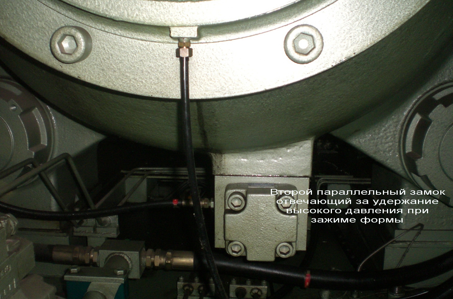

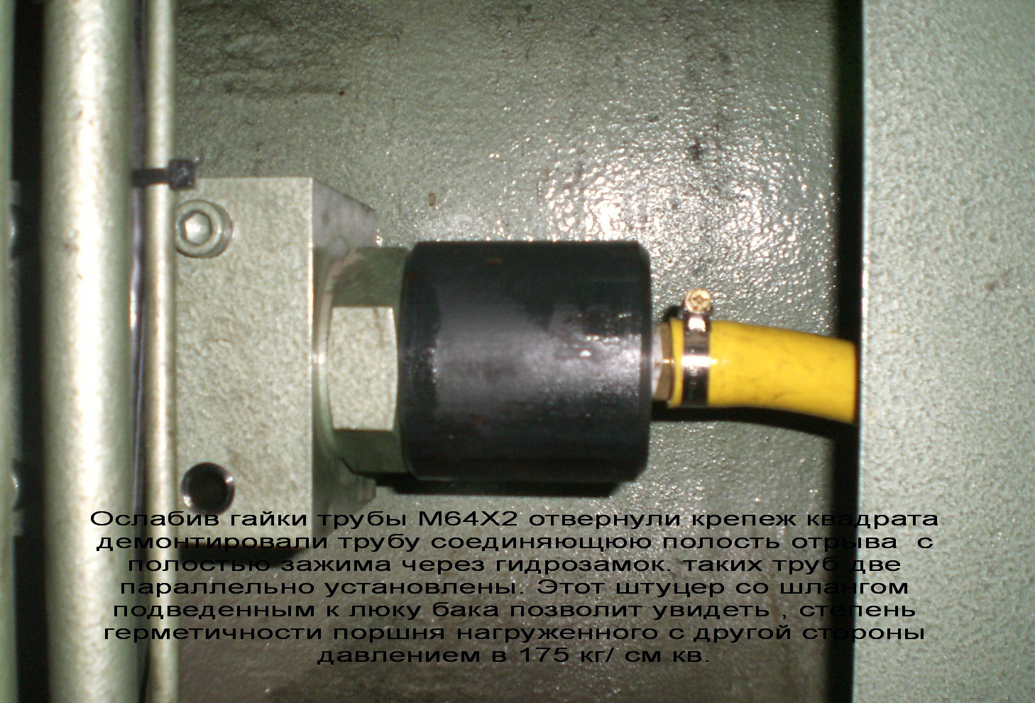

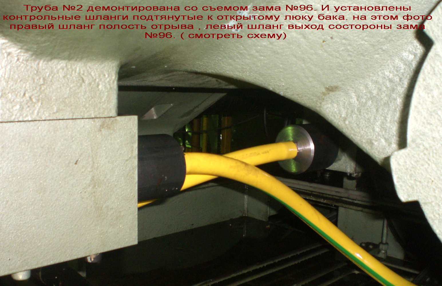

#44 Сообщение ЗЮМ » 02 фев 2016, 00:52

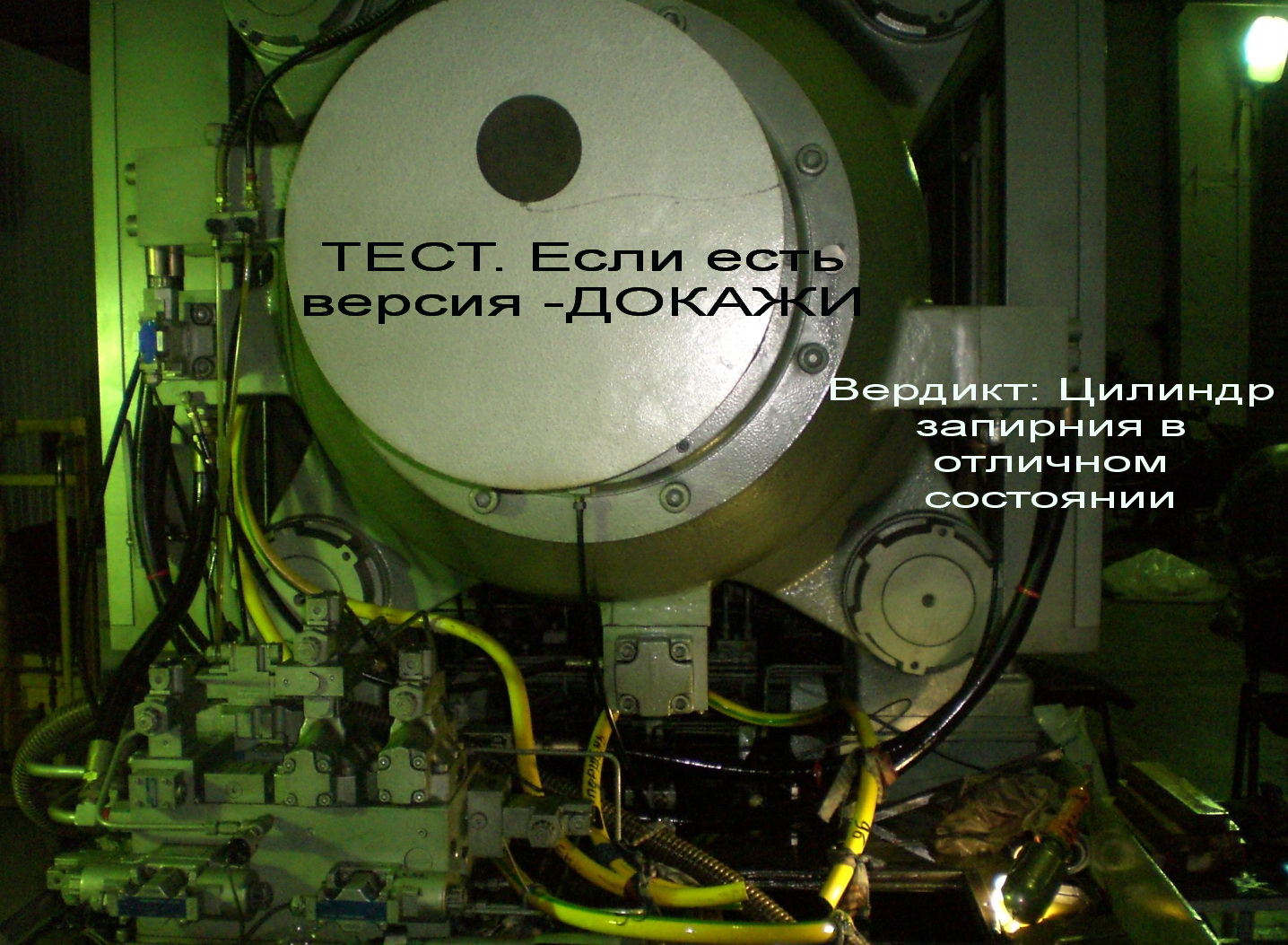

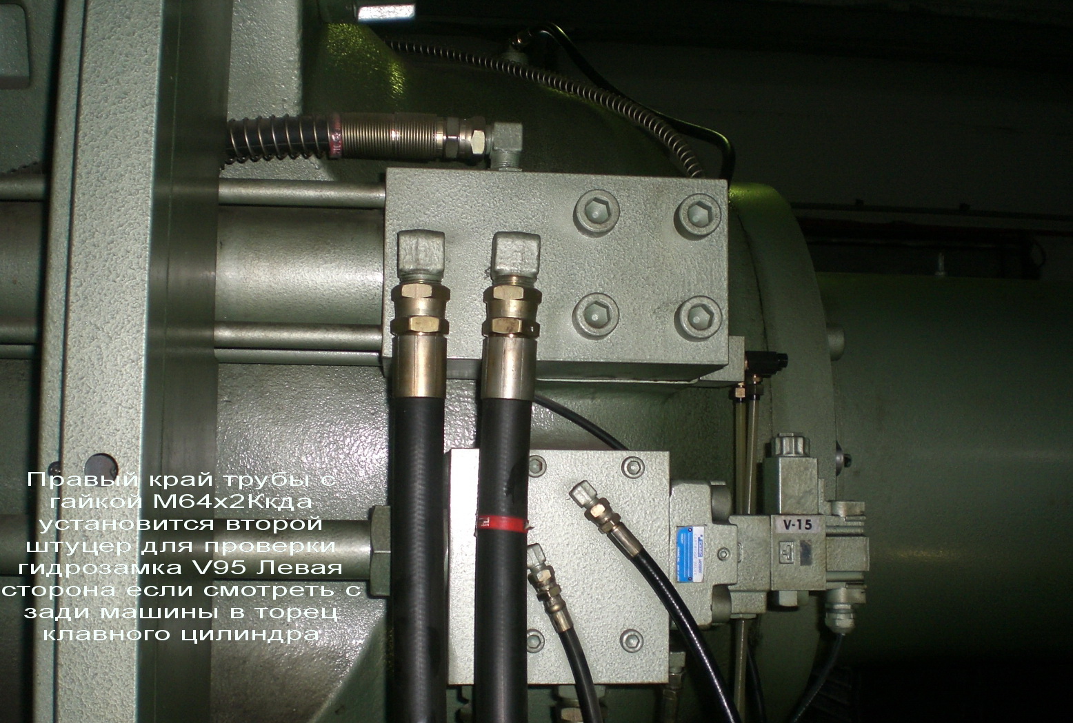

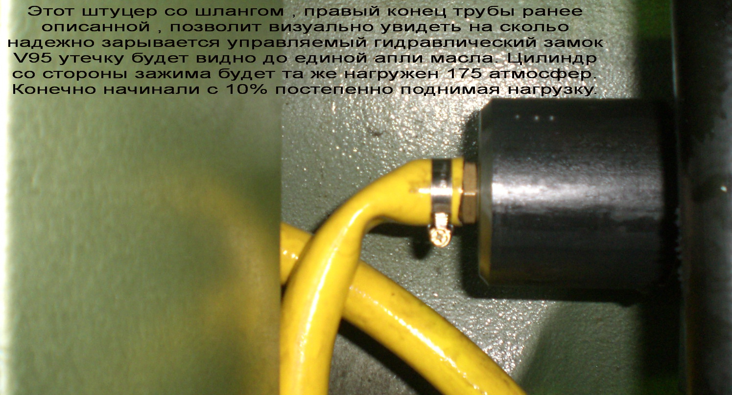

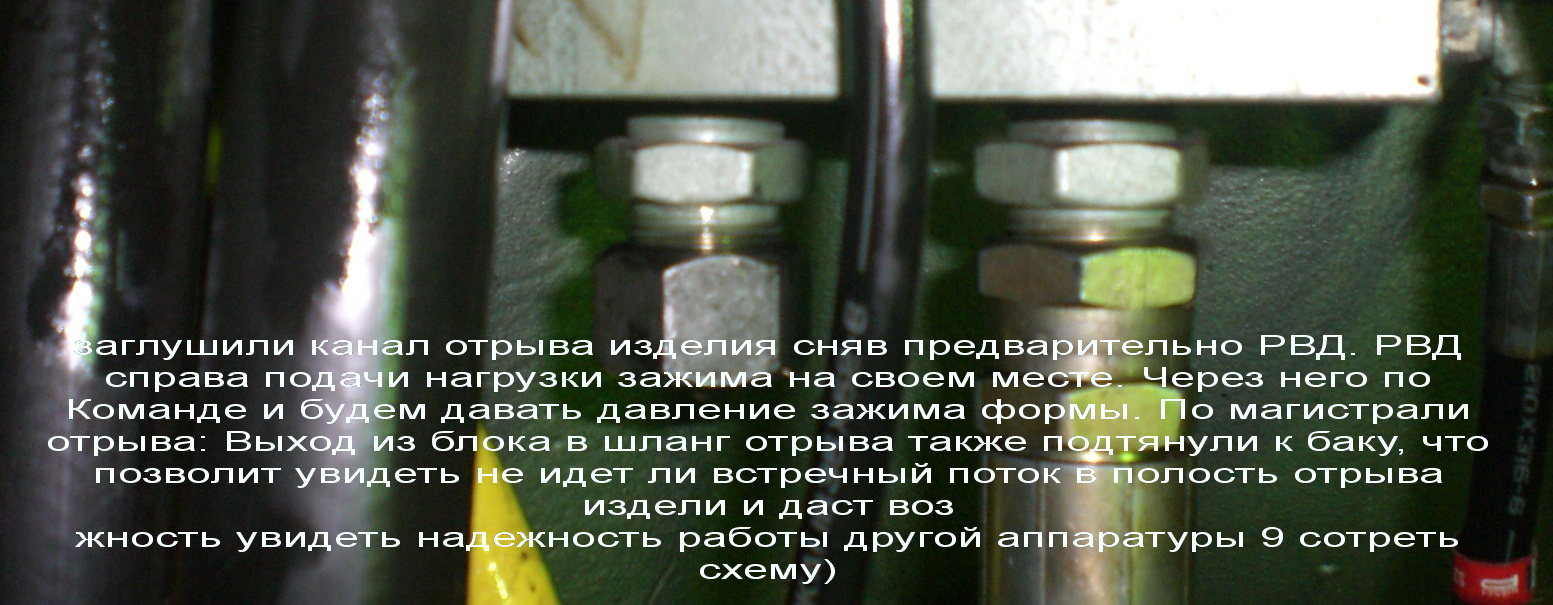

З0% проверено. Готовим приспособы для прверки при нажатии одной кнопкой при наборе давления зажима, увидеть визуально на сколько герметичны основные два замка и сам поршень в отдельности. Ни чего не разбирая кроме двух труб.

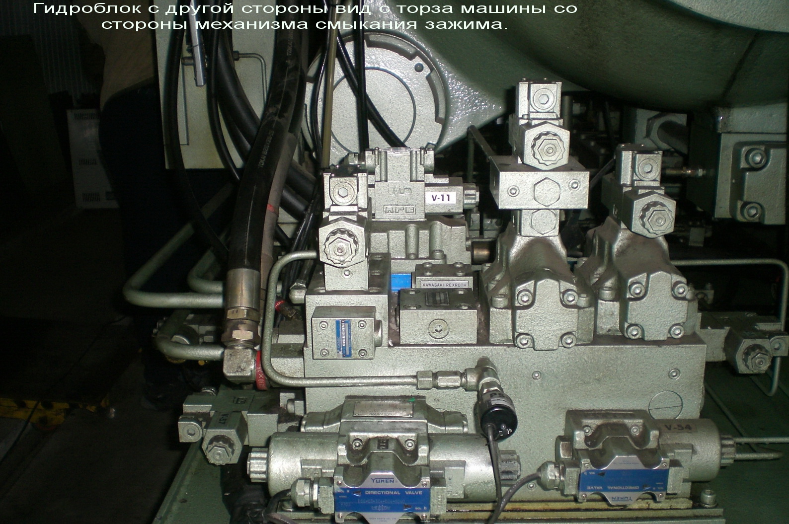

Сообщения: 5750

О ВЕРСИИ № 2. разжима формы в момент впрыска. :Завтра будем городить навесную систему для проверки цилиндра зажима формы- опрессовывать так сказать на предмет перетечки масла через поршень и два управляемых гидрозамка. НО АВТОРИТЕТНЫЙ гидравлик - наш учитель отследив и изучив наши действия заявил: Ребята, вы похоже ищите черную кошку в темной комнате, которой возможно и нет вовсе. Тем не менее проверить состояние запорной аппаратуры надо. Что бы знать реальное состояние каждого элемента запорной аппаратуры и КПД системы на перспективу.

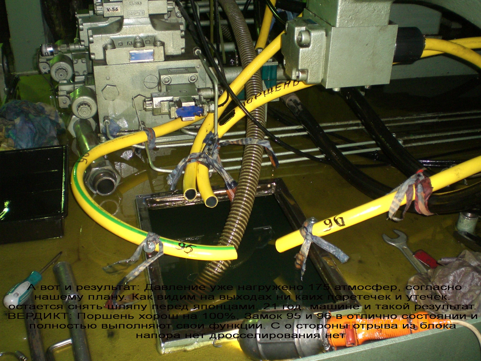

#50 Сообщение ЗЮМ » 04 фев 2016, 23:16
Тестирование проверку цилиндра запирания и двух замков завершили успешно. Версия о черной кошке подтверждена. Нет ни какой кошки в темной комнате. Технические параметры механизма зажима на ВЫСОТЕ. Падение давления по вине распределителя У 15. ДУ 6 сх. 574 Е. Дросселирование по золотнику 600 см кубических в минуту. Установив заглушку в линию утечки, остановили падение давления. Замена распределителя в плане.
Сообщения: 5750
#51 Сообщение ЗЮМ » 04 фев 2016, 23:26

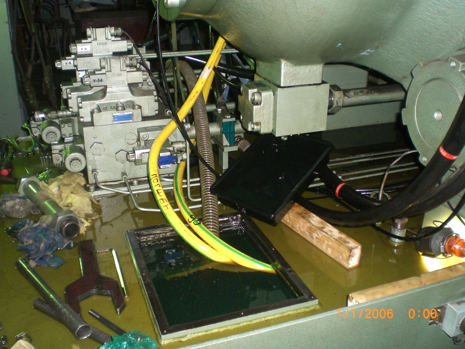

Доп фото. Работы начаты в 16-00 и продолжались до 6-ти утра. Нагружали долго и упорно на разном давлении, держали под давлением десятки минут. На протяжении нескольких часов. Ох и крепка японская техника. :-): По поводу разжима выводы: 1) Оттачивать режимы наладки процесса. Инструментов достаточно. 2) Заниматься прессформой. 3) Поднять давление зажима формы со 175 до 195-ти кг/ см кв. Один из сторожил. Которого учили японцы утверждает можно поднять и до 200. Наше мнение: Мы не решились на крайний шаг не имея на то документального подтверждения. Общим процесс идет ситуация проясняется.
