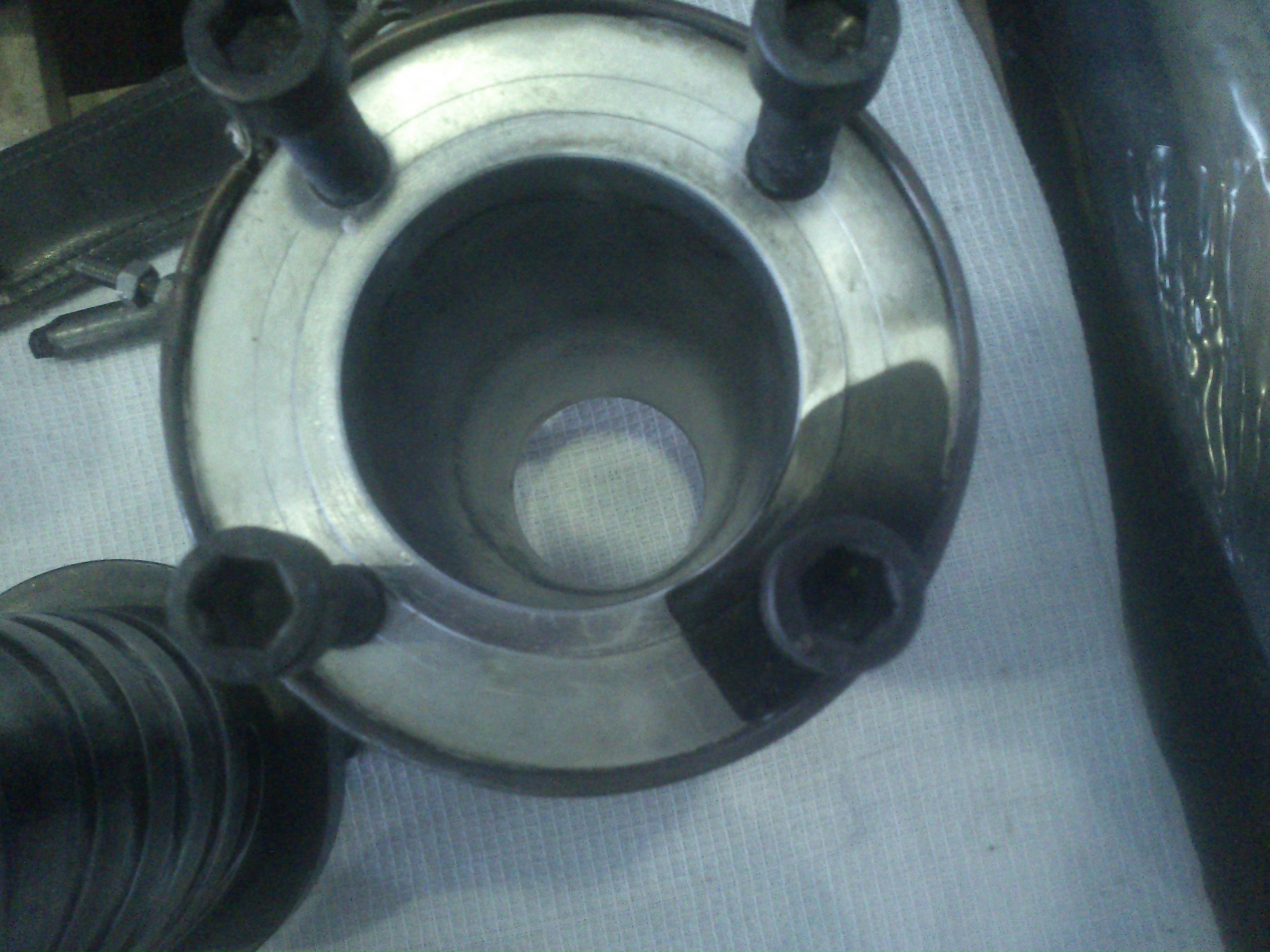

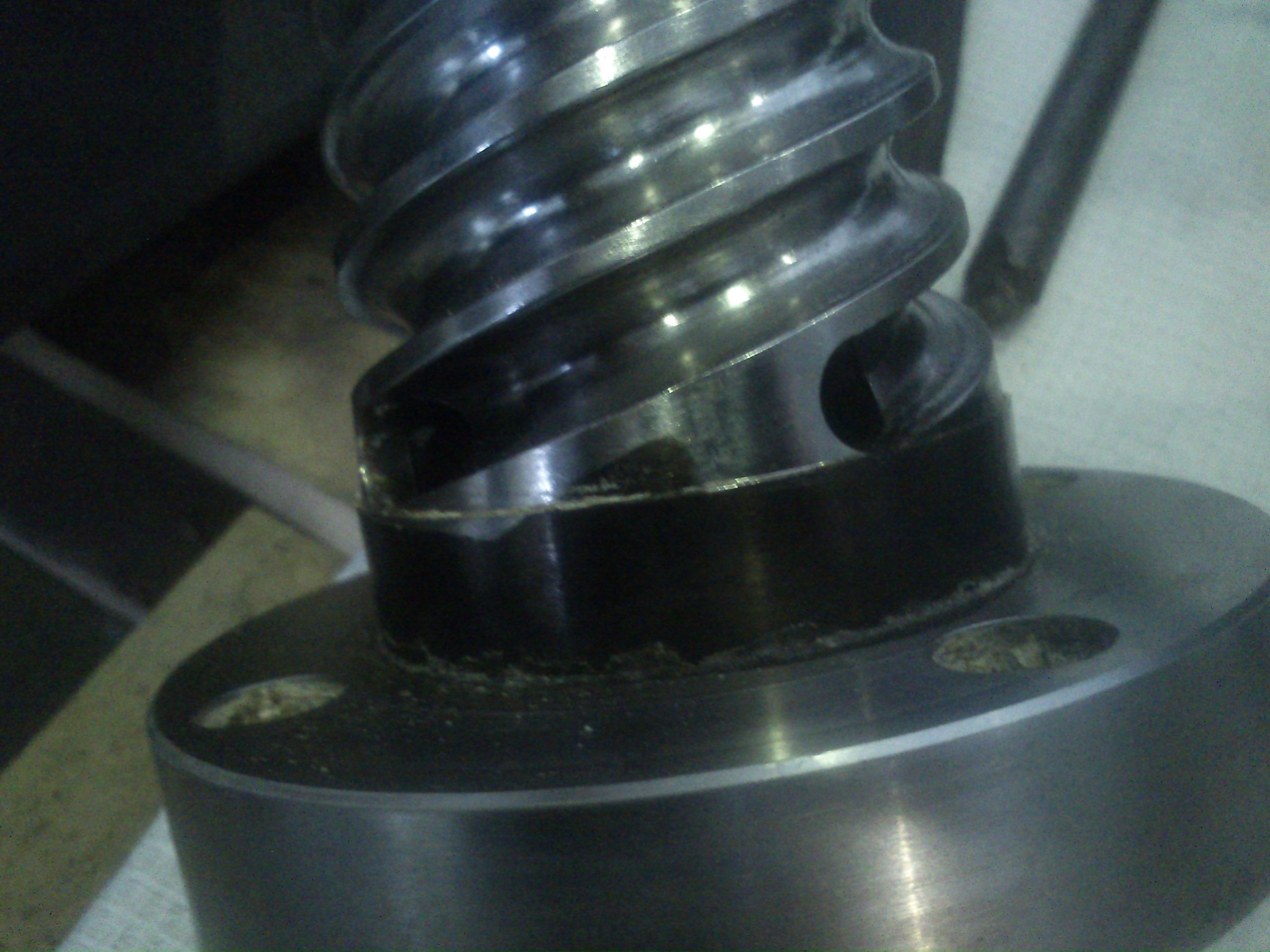

Тупо берём шкурку и аккуратно зашкуриваем задир на фото 2, не борщим, зашкуриваем только ареол этого оврага. Делаем пологую яму.
п.с. Может я не прав, но острый задир гораздо хуже пологой ямы.

это не задир ,а особенности хромировки ( жаль не получается теперь фотки добавлять ....) .
