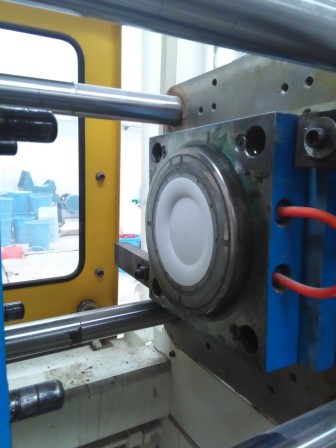

Galistrat, поставьте форму и только тогда можно настроить высоту и забить исходный нуль пути. Причем, в отличие от нулей на шнек и толкатель, которые можно проставить на любой точке пути, смыкание имеет нюансы. Геометрия должна увязываться с датчиком 2-В8, иначе не пройдет запирание формы высоким давлением.
Я делаю так.В наладке распрямляю рычаги и кнопками регулировки высоты (в нижнем ряду) соединяю половинки формы. Засекаю показание пути. На 2 мм отодвигаю влево (появляется зазорчик) и только тогда обнуляю. Перехожу в ручной режим и делаю смыкание. Если попал в диапазон, то с характерным "хыканьем" форма запирается на высокое давление. Не попал - повторяю. При этом на индикации пути должно быть значение 0,6...1,6 мм.
При необходимости в наладке корректируем высоту формы, так как при запирании люфты выбираются.
Обратите внимание, что между зеркалами плит максимально может быть 350 мм, а минимально 140 мм. Учитывайте это при выборе формы.
(Как же они работали? Скорее всего оставили в случайной позиции и побежали хавчик к обеду разогревать.)

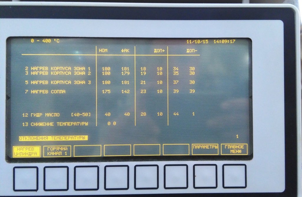

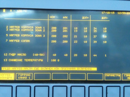

Ёще одно. Не дает покоя сообщение <<отклонение температуры>>.
Не могу понять с чем оно связанно. На фото в принципе фактич. совпадает с заданным +-допуск.

Вы пытаетесь обмануть систему и угробить торпеду. А система-то не глупая, предупреждает Вас.galistrat писал(а):Не дает покоя сообщение <<отклонение температуры>>.
Зачем Вы такие допуска бешенные поставили?
10-15 градусов, не больше.

Кто понял жизнь, тот не спешит. Дождитесь формы, поставьте, проведите наладочные действия и... вперед! Что нового Вам даст этот сомнительный эксперимент? Не надо без крайней нужды обманывать машину. Она обидится.galistrat писал(а):Форму привезут в среду, тогда настрою высоту и нули в исходный путь по вашему методу.
Вопрос. Возможно провести 1 цикл в полуавтомате без формы.

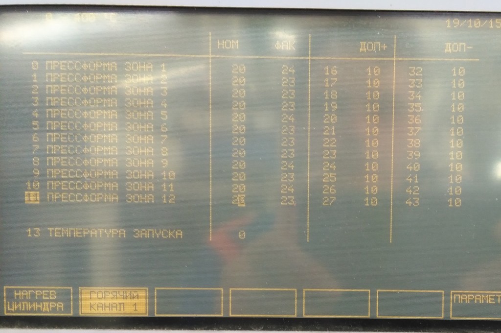

А что у Вас зона сопла недогретая? Проверьте нагреватели отключив разъемы на боковой стенке шкафа. Сопротивление должно быть около 400 Ом на конусе и 200 Ом на другом - их там два от одного канала работает.galistrat писал(а):Ёще одно. Не дает покоя сообщение <<отклонение температуры>>.
В адресе 13 проставьте 100 и 0. И допуски больше 15 ставить нет смысла, там в программе есть "защита от дурака" (ей-богу технический термин).

С омами нормально +- чуть-чуть. Термопара тоже. Нагрев сопла идет медленно.
Допуски и адрес 13 подправлю.
На фото хотел обратить внимание не столько на допуски, сколько на предупреждение ,поэтому выставил и фотографировал по быстрому.
До этого, днем раньше, допуски были +-10, температуру поднимал до 200 (все зоны) и сопло выше 180 не поднималось.
Может быть система видит перепад по зонам ? Иначе могу выставить и 150 , система не распознает-же вид сырья.

Проверьте плотность прилегания нагревателей на конусе. В случае необходимости - подрегулируйте натяг. В зимнее время мы порой вынуждены подматывать поверх нагревателей асбестовую ткань.
Отклонение температуры индицируется в случае запаздывания скорости нагрева от расчетной. Выключить и включить снова переключатель на фартуке (дверце). Это защитная функция. Обычно нагрев занимает 30-40 минут в зависимости от максимально заданной температуры.

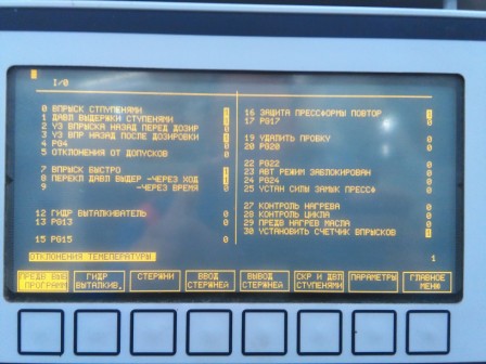

Не могу перейти на полуавтоматический режим. Висит предупреждение << отклонение температуры>>.
Пробовал выключать и включать, секунд через 10 опять сбой << отклонение температуры>>. Нагрев по зонам равномерный.dedaborja писал(а):Отклонение температуры индицируется в случае запаздывания скорости нагрева от расчетной. Выключить и включить снова переключатель на фартуке (дверце). Это защитная функция. Обычно нагрев занимает 30-40 минут в зависимости от максимально заданной температуры.
Проценты тоже в норме. Что ещё может быть ?Alexbux1 писал(а):Если при постоянной нагрузке боле 70 процентов не разогревает до заданной температуры стоит подумать о теплоизоляции сопла

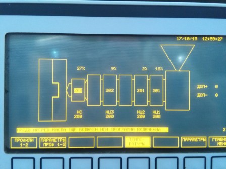

По Вашим фото видно, что всё ещё включен нагрев масла.
Для начала, в таблице программ отключите преднагрев масла, введите там "0".

Масло прогреваю, потом перевожу там на "0."agent_serg писал(а):По Вашим фото видно, что всё ещё включен нагрев масла.
Прогрев масла не обязателен ? В цеху 12 градусов.

С прогревом масла все правильно. Подогрели и отключили. Не пойму, что с отклонением температуры. Вроде по цилиндру и маслу все в ажуре.
На более мощных машинах по горячему каналу предусмотрен обогрев формы, естественно, с контролем. На моих машинах его нет. На всякий случай гляньте менюшку Температуры > горячий канал, что у Вас там? Если там требует подогрева формы, надо поставить задания по факту и ввести необходимые допуски. Другое дело, что на этих машинах этой функции не должно быть. Не грех проверить Модуль памяти в контроллере. Номер на памяти должен совпадать с номером на шильдике машины. То есть 863-0252, если правильно считал (фото мелковаты).

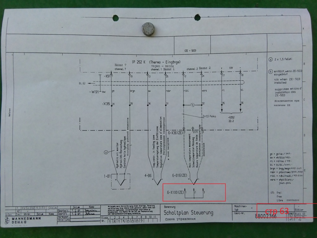

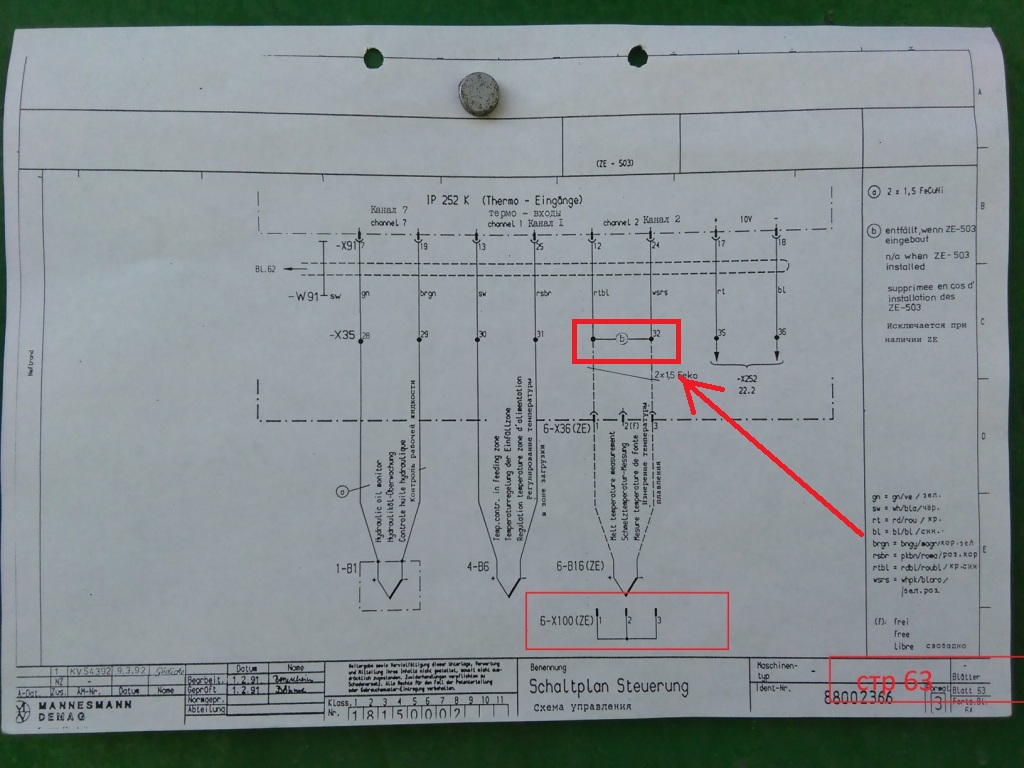

У Вас есть том с программными блоками на Степ-5. Придется выяснить - как формируется сигнал неисправности "Отклонение температуры", но это уже от отчаяния. По закону подлости причина в какой-то ерунде, на которую и не подумаешь.
Скажем, температура проседает при касании холодной литниковой втулки, а время реагирования выставлено слишком малым.

Посмотрел сегодня формирование ошибки "Отклонение температуры" меркер 138.6, там сплошь таймеры, что наводит на мысль о неполной перезагрузке по контроллеру. Стоит перезапуск полный попробовать ещё раз. Хуже не будет.
Конечно, если реально просадки кратковременной нет по температуре сопла.

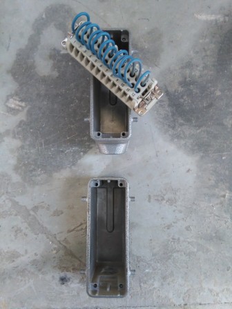

Re: помогите оживить demag d55

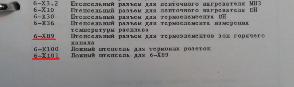

Сегодня проверил

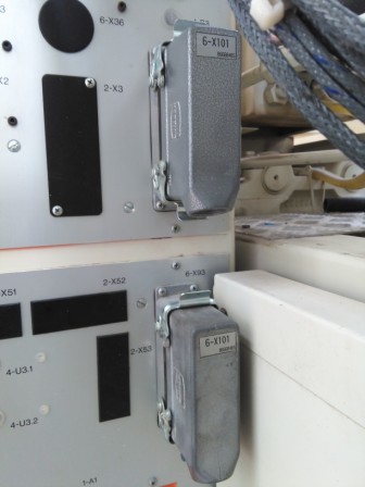

Обнаружил такую засаду: две заглушки под одним номером, причем нижняя пустая..? Нижняя похоже должна быть 6-Х100, всё что нашел поэтому поводу Не могли-бы Вы посмотреть на своих машинах.
Номер совпадает.dedaborja писал(а): Не грех проверить Модуль памяти в контроллере. Номер на памяти должен совпадать с номером на шильдике машины.
Есть такое меню, выставил по факту, как-то так:dedaborja писал(а):На всякий случай гляньте менюшку Температуры > горячий канал, что у Вас там? Если там требует подогрева формы, надо поставить задания по факту и ввести необходимые допуски.
agent_serg
- Сообщения: 812
- Благодарил (а): 108 раз
- Поблагодарили: 164 раза
Это на корпусах номера одинаковые. Номера смотреть надо на боковой панели шкафа.galistrat писал(а):Обнаружил такую засаду: две заглушки под одним номером, причем нижняя пустая..?
Нижний разъём, вроде бы, 6-Х93 (плохо видно). А верхний не видно.

- dedaborja
- Сообщения: 930
- Город: Воронеж
- Откуда: Колыма
- Благодарил (а): 31 раз
- Поблагодарили: 123 раза
Ага. Вон что. У Вас полнофункциональная поставка, работающая под управлением ZE (Zentraleinheit=центральное устройство). Это для группового управления участком литья и требует бОльшего числа опций. Мы от этого отказались ещё при заказе. И софт скорректирован.
Вообще, там полкниги про особенности настройки именно для Вашего случая. Полистайте. Возможно, что-то прояснится.
Адрес 13 на меню горячего канала едва ли 0. Поставьте 20.

Насчет полного функционала я не уверен, скорее всего на месте 6-Х93 стоит штепсельная заглушка с перемычкой на месте 6-В16.
На остальных гнездах управление на нагрев. Вот-бы где-нибудь подсмотреть так или нет чтобы не рисковать.

Это значение определяет до какой температуры будет происходить предварительный прогрев (импульсами) формы, после чего начнётся активный нагрев.dedaborja писал(а):Адрес 13 на меню горячего канала едва ли 0. Поставьте 20.
При "0" нагрев просто будет стартовать сразу, без прогрева.
А теперь давайте ещё раз:
- Вы включаете ТПА;
- включаете двигатель насоса;
- включаете преднагрев масла;
- после прогрева масла отключаете преднагрев.
После этого Вы можете переключать режимы ТПА (наладка, ручной, п/авт., автом.)???
Вы производите цикл вручную: как изменяется температура сопла при впрыске и при наборе дозы?
Вы замечали в какой момент появляется сообщение об отклонении температуры?

Наши даже заглушек не имеют. А про нагрев формы не волнуйтесь. Здесь машину легко обмануть. У меня на Немшайдах опция есть, но дал ей температуру среды и забыл, как будто её нет. Там, правда, есть возможность отключать каждый канал.galistrat писал(а):Насчет полного функционала я не уверен, скорее всего на месте 6-Х93 стоит штепсельная заглушка с перемычкой на месте 6-В16.
Включил нагрев цилиндра.
Включил насос, прогрел масло и отключил прогрев.
Режимы переключаются все (на IBED загораются светодиоды в соответствие с выбранным режимом) , но движение гидравлики только в наладка и ручной.
Цикл в ручную: впрыск и набор дозы просадка по t небольшая 1-2---3 градуса с инерцией от 5 до 10 секунд.
Сообщение появляется через 10 сек. после включения обогрева цилиндра. После набора температуры

Да немцы вряд-ли , до меня кто-то пытались запустить мало-ли что, да и времени сколько стоял автомат.dedaborja писал(а):Маловероятно, что немцы набуробили в монтаже.
Вообщем отсутствовала перемычка вместо 6-В16(измерение темп. плавления) - восстановил, ещё пару слетевших фишек с клеммных колодок
и
полный перезапуск три раза подряд с перерывом в 5 минут, на что немец ответил "ZER GUD", вроде получилось, заработал полуавтоматический режим.dedaborja писал(а): Стоит перезапуск полный попробовать ещё раз. Хуже не будет.
Огромное всем Вам спасибо за советы и поддержку, иначе бы не получилось.

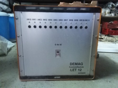

Вот это раскопал на складе
- dedaborja
- Сообщения: 930
- Город: Воронеж
- Откуда: Колыма
Если долго мучиться, что-нибудь получится. Все равно вопросы остаются. Что это за температура плавления? Что там плавят? А загрузочная зона? Она обычно на меню температур цилиндра. Что-то не видел. Или это все (загрузочная зона, нагрев формы) после перезапуска исчезло?
Бандура похожа на автономный регулятор нагревов формы. Была у нас деталька капризная, так форму черти чем только не грели. А у Вас даже это в комплекте есть! Теперь попрем.
Желаю успехов, обращайтесь, если что.
agent_serg
- Сообщения: 812
galistrat писал(а):Вот это раскопал на складе.
Не автономный. Это выносной шкаф, в котором на радиаторах установлены силовые ключи (симисторные) для управления нагревом формы. В Вашем случае аж 12-ти зонный. У нас только 6 зон.dedaborja писал(а):Бандура похожа на автономный регулятор нагревов формы.
Контролем температур "заведует" SIMATIC. В меню температур есть таблица, Вы её показывали нам.
