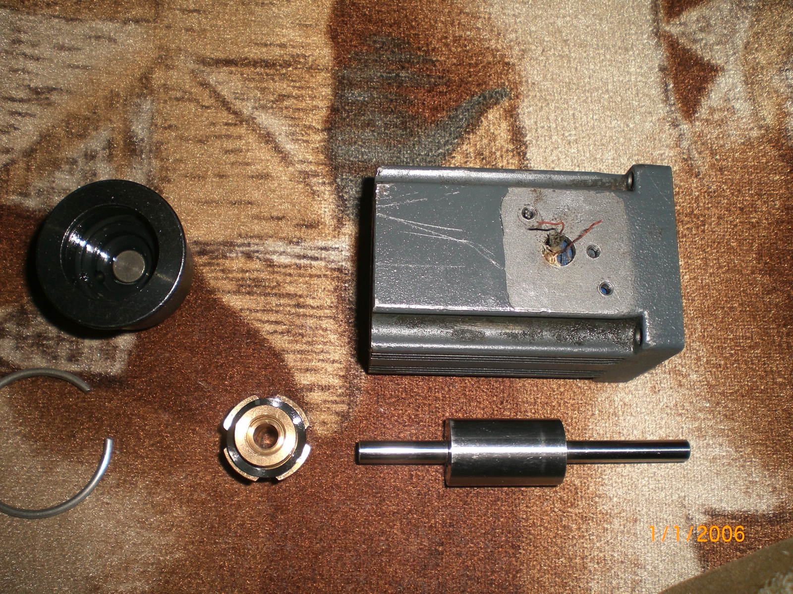

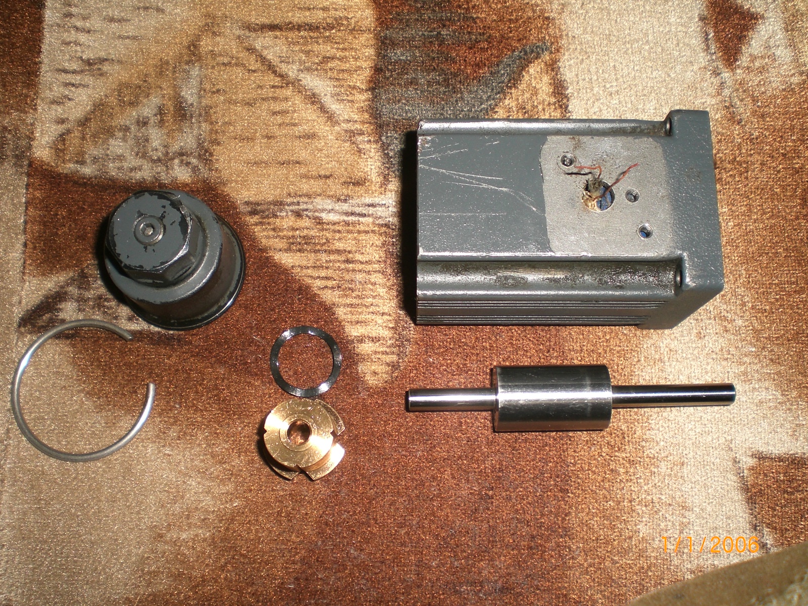

#37 Сообщение ЗЮМ » 14 ноя 2014, 18:52

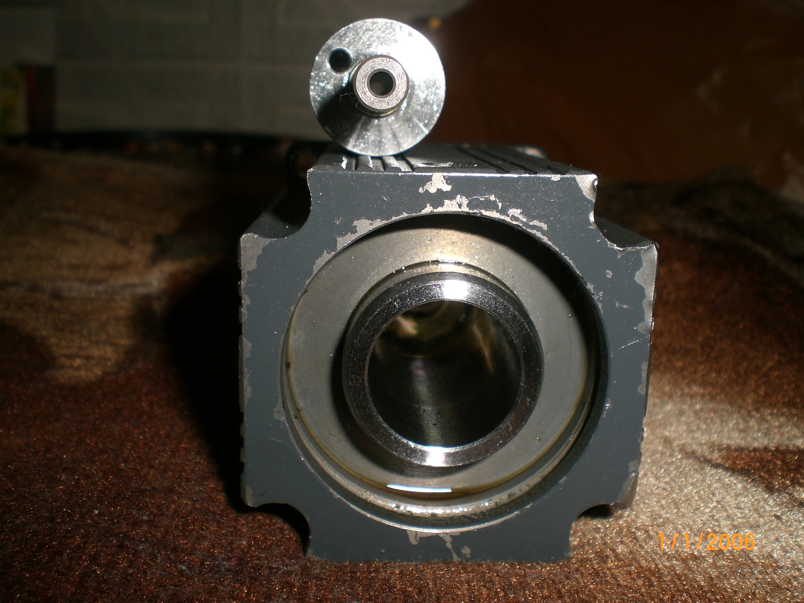

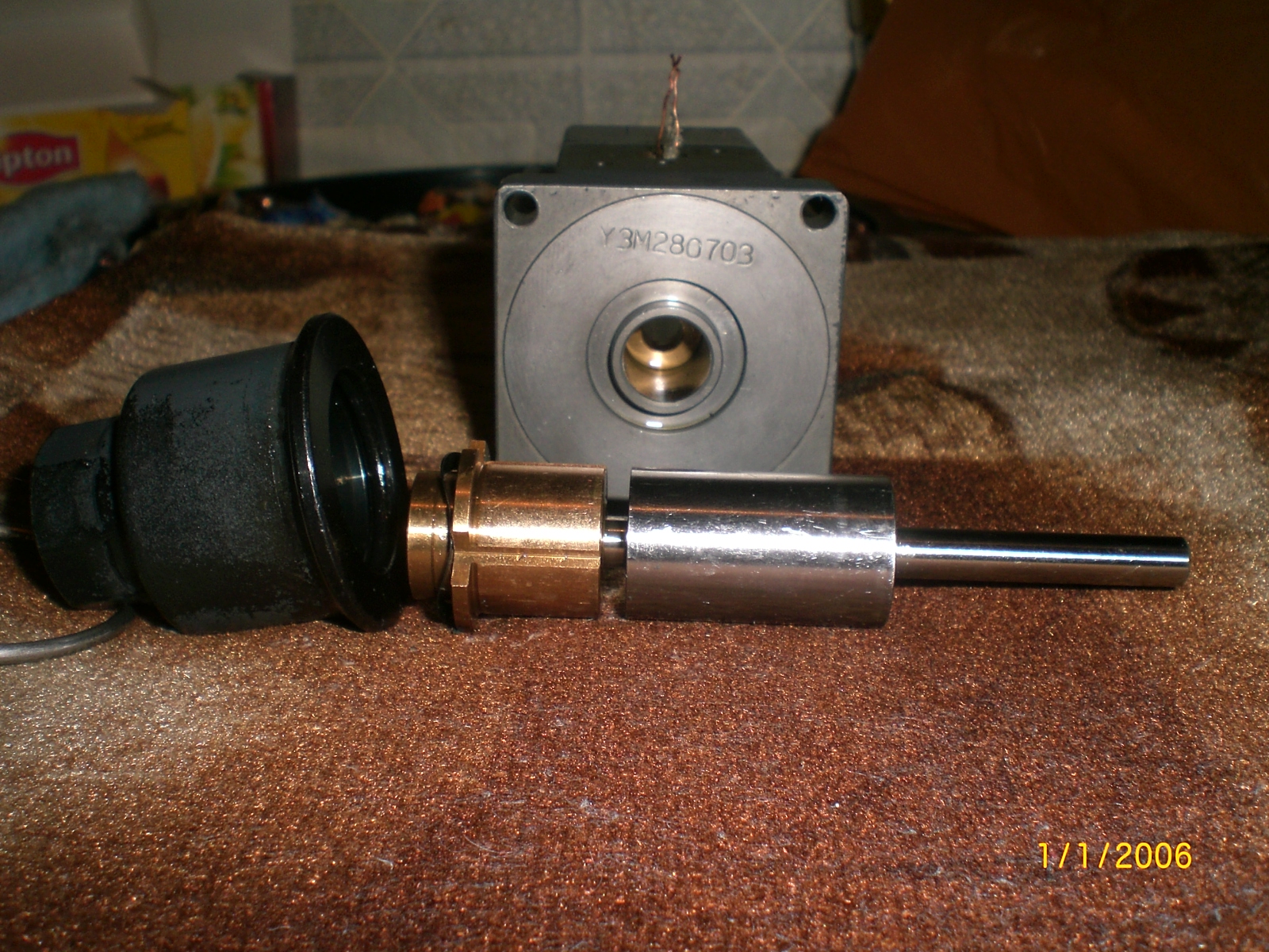

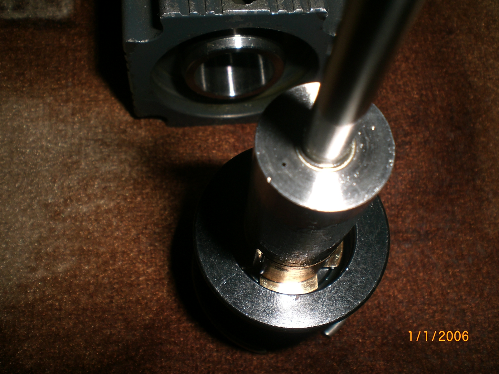

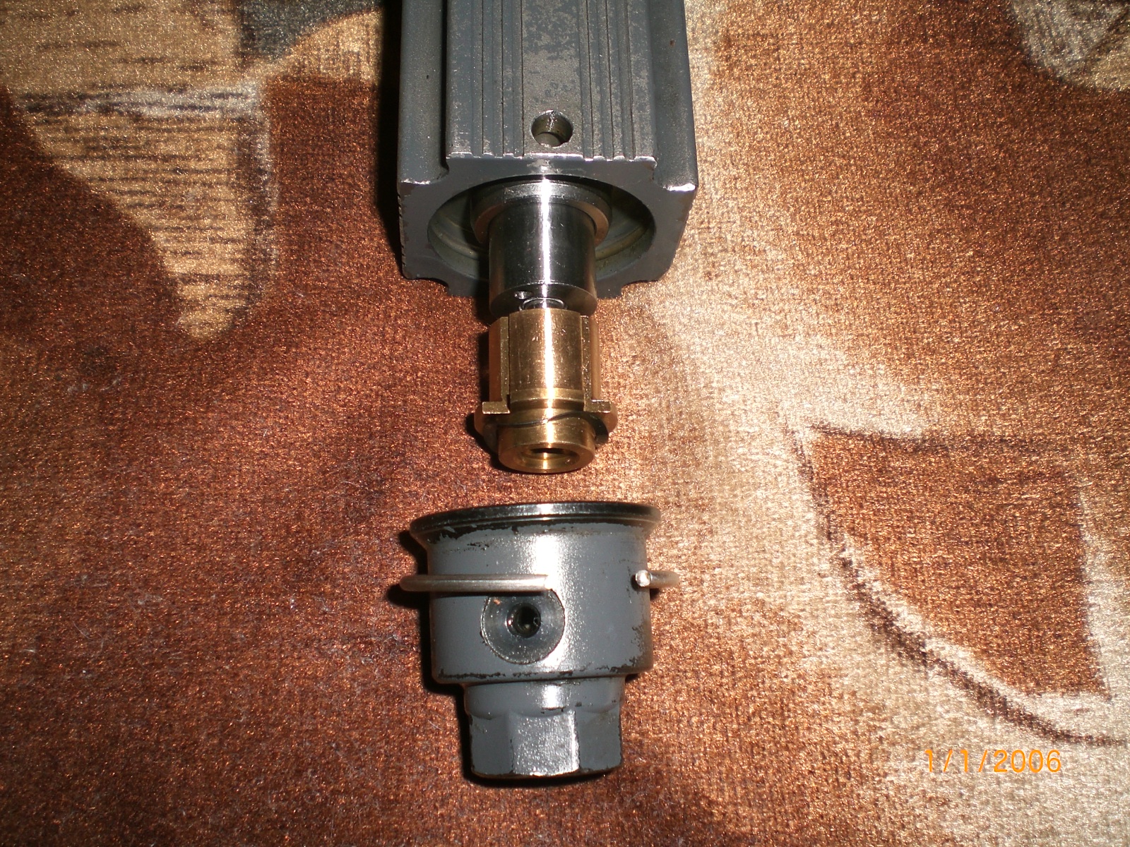

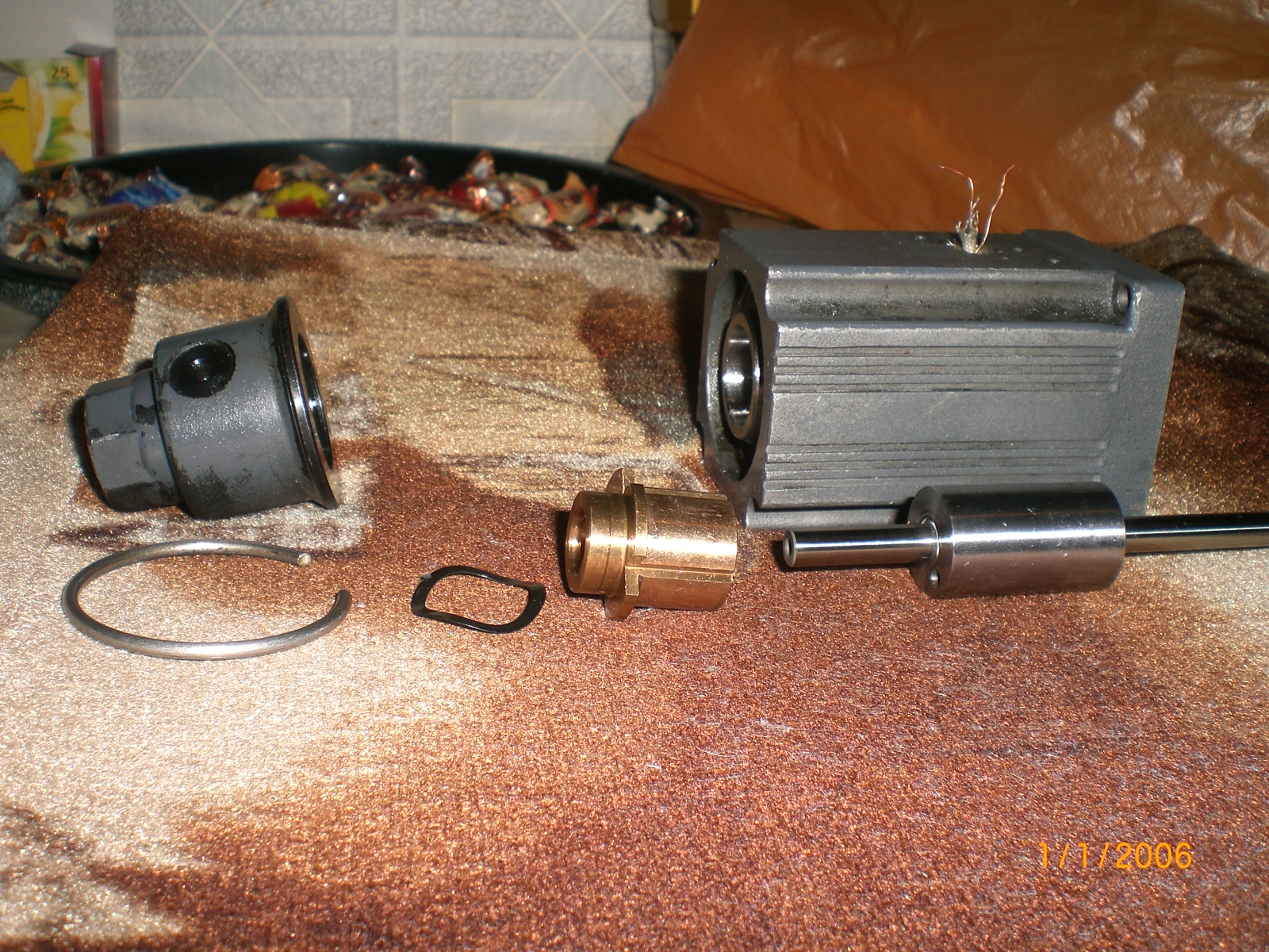

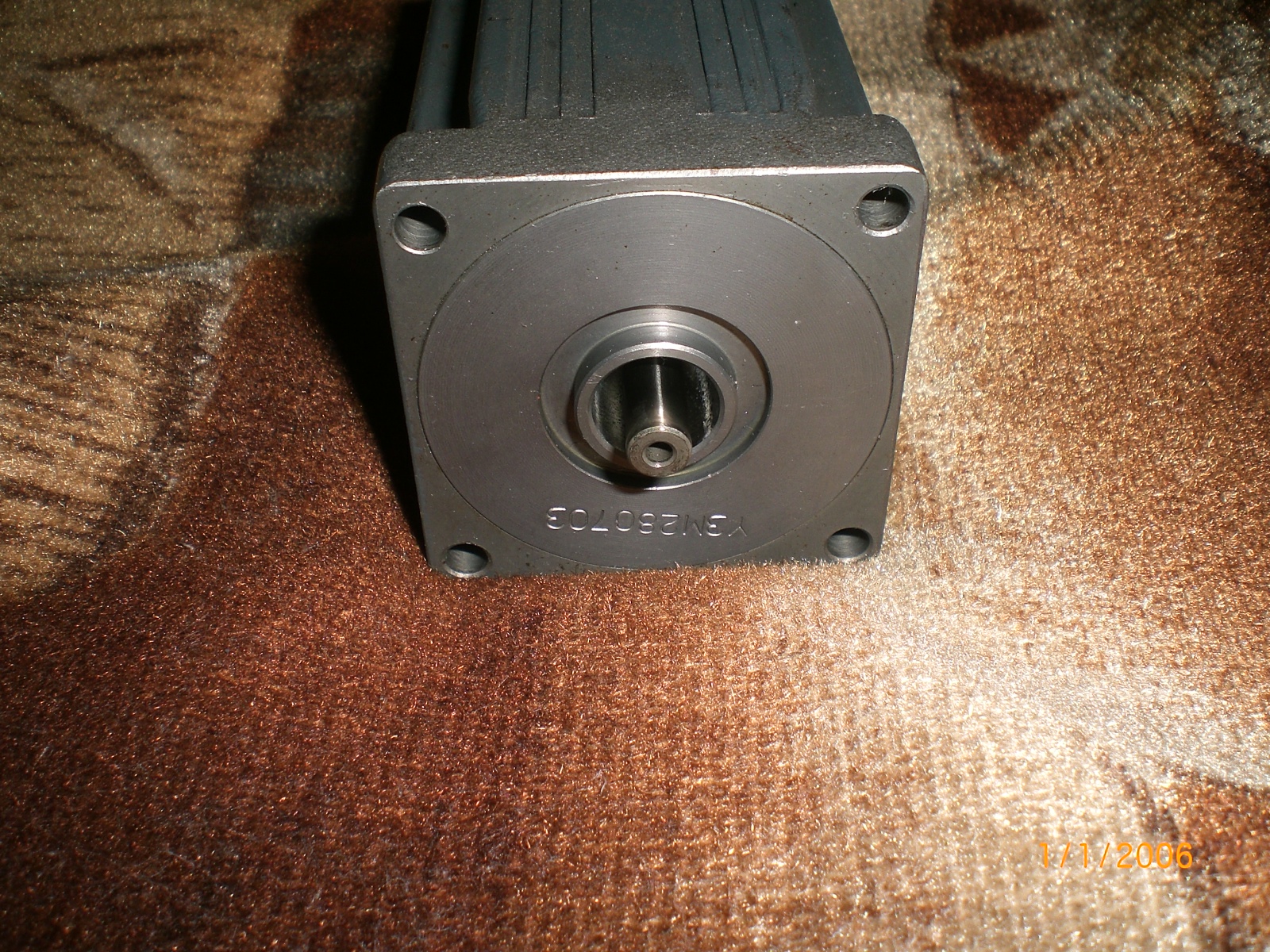

Не обращайте внимание на провода . Эта катушка не рабочая. Стояла изначально и якобы сгорела. Использовал для фотографирования.
Последний раз редактировалось ЗЮМ 14 ноя 2014, 19:03, всего редактировалось 1 раз.
Сообщения: 5734
Благодарил (а): 614 раз
Поблагодарили: 836 раз
Re: Как определить болезнь Электромагнита Солиноида?
#38 Сообщение ЗЮМ » 14 ноя 2014, 18:59
Достаточно кадров я думаю. На всех машинах ХАИТИАН HTF x и HTF v среднего типоразмера стоят эти пропорциональные клапана давления и расхода и вроде как с объединенной функцией стабилизации потока не зависимо от нагрузки ( например на валу гидромотора) Без дополнительного золотника компенсации давления. Как это реализовано мне не совсем понятно. поеду на консультацию к умным людям на следующей неделе.
