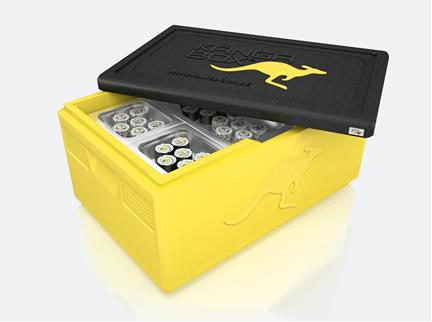

#32 Сообщение psn151 » 18 июн 2016, 14:04
anttimonin писал(а):Уже несколько лет как существуют работающие экструзионные линии для производства EPP с вспенивающим агентом СО2 . Возможно использовать ленту для дальнейшей формовки пищевой упаковки ( в такой упаковке можно готовить продукты), а также как паро-гидро изоляционный материал.
кажется вы имеете в виду жёсткие белые пластики? Но Это не пеноматериал,и совсем не та марка гранул. Из ЕРР во всём мире давно делают пищевую посуду и ланч боксы,мебель.Но они формованые,не жёсткие как полипропилен-трубы.
Конечно можно делать такие изделия из ПС,будет очень дёшего по сырью,но вот потребительские свойства будут низкими.Изделия из ПС Очень быстро потеряют свой вид,от касаний везде будут вмятины от пальцев и рубцы от ударов. Слабая наружняя поверхность.К тому же Цветного ПС,кроме ч\б я пока нигде не встречал.
