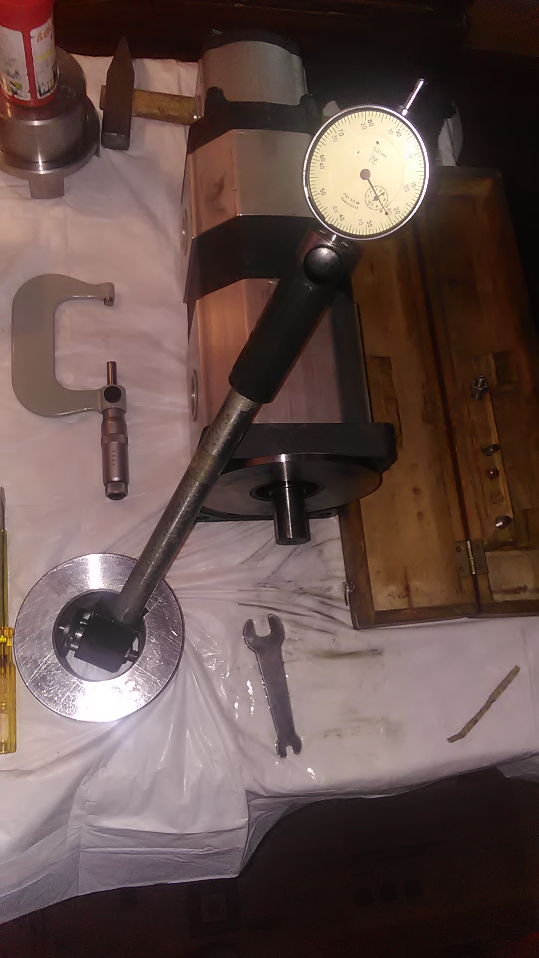

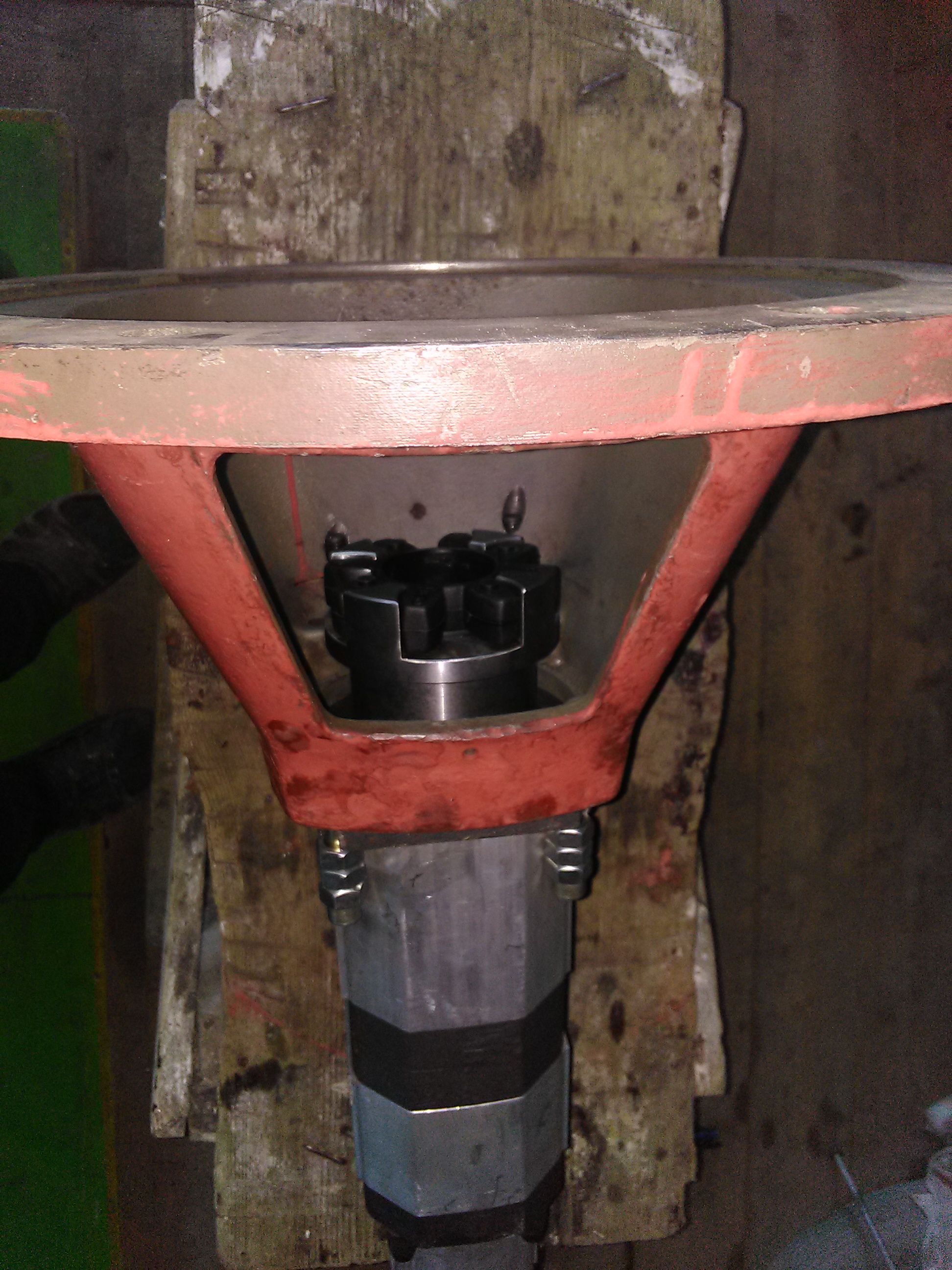

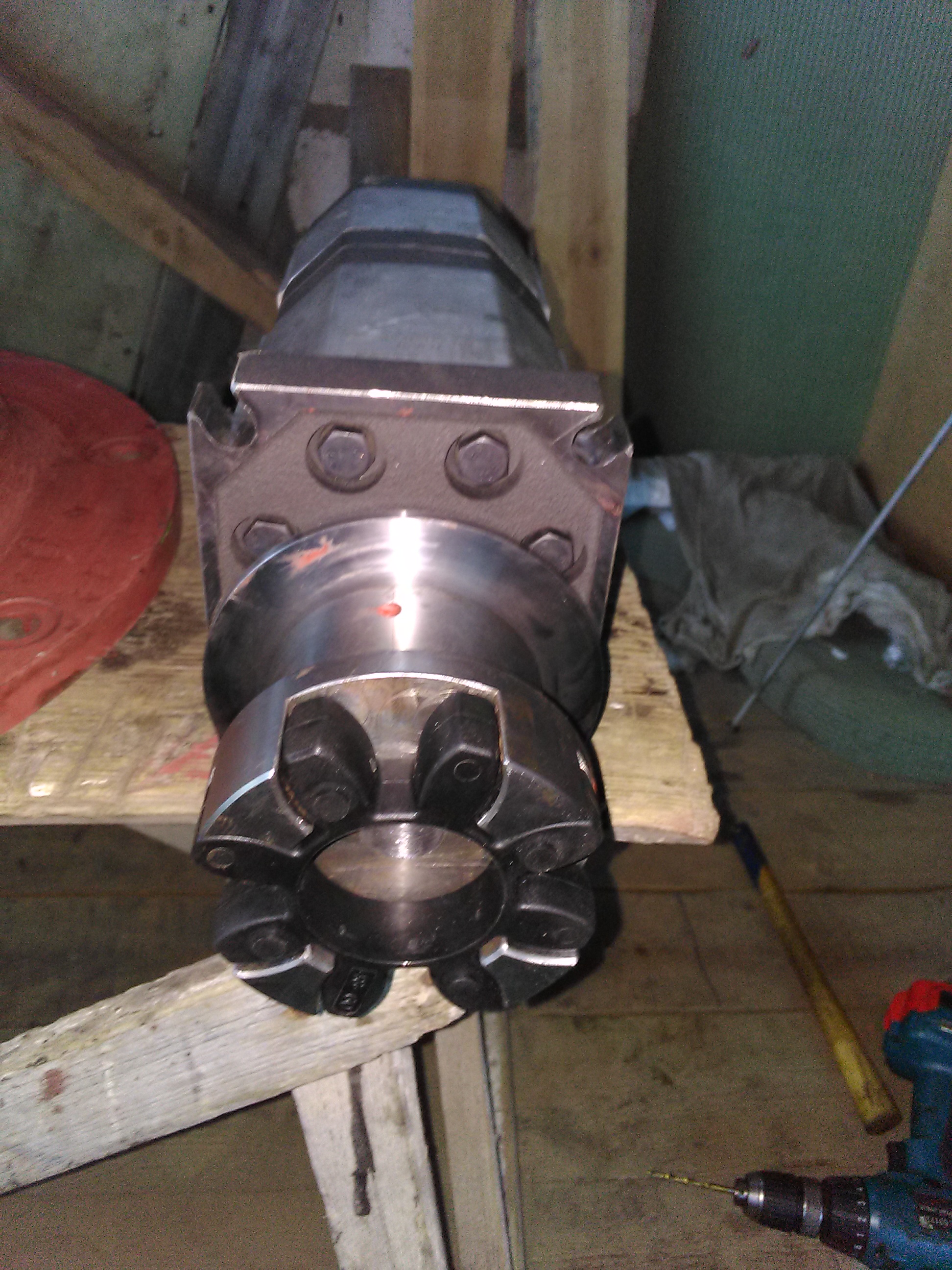

ЗЮМ писал(а): 13 апр 2020, 14:26 Работа на дому. Если соскучились по железу тащите домой. Проверка муфты вала насоса. Как в аптеке. На мотор также. Спасибо хорошим токорям.
Как то даже не сомневался , что ты эту бандуру домой притащишь 😁. Когда испытания ?

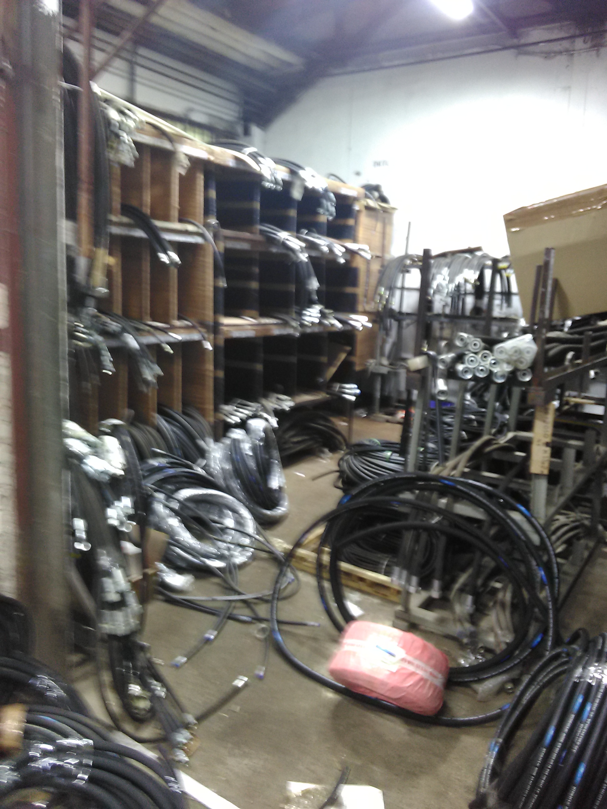

#32 Сообщение ЗЮМ » 13 апр 2020, 16:05
Готовим заявку на комплектующие ( штуцера, фитинги, РВД, патрубки, хомуты), размеры и прочие данные. Потом отправим онлайн фирмам. И будем ждать у "моря погоды". На до ехать на работу за размерами некоторыми. Но там ни кого нет плюс пропуска на передвижение надо оформлять. Пока рисуем списки делаем. " Боремся с ЛЕНЬЮ.

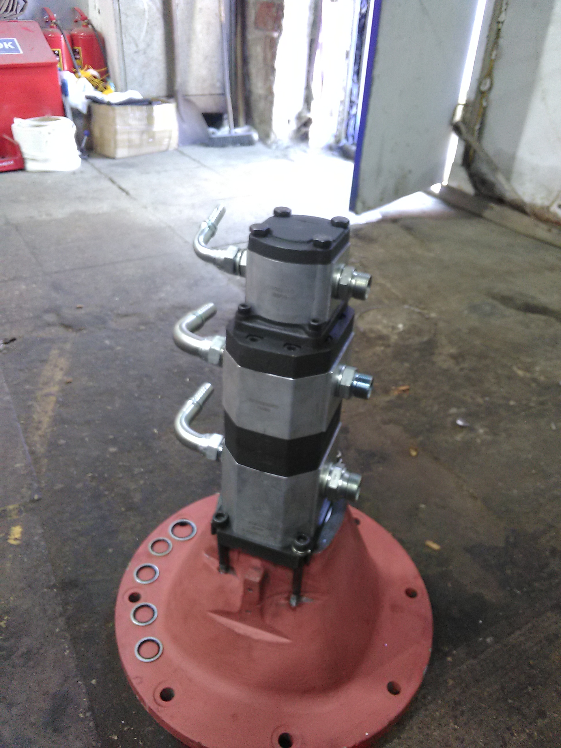

#35 Сообщение ЗЮМ » 29 июн 2020, 23:31

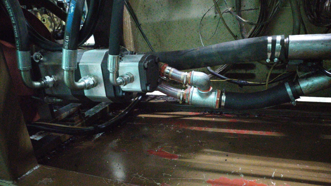

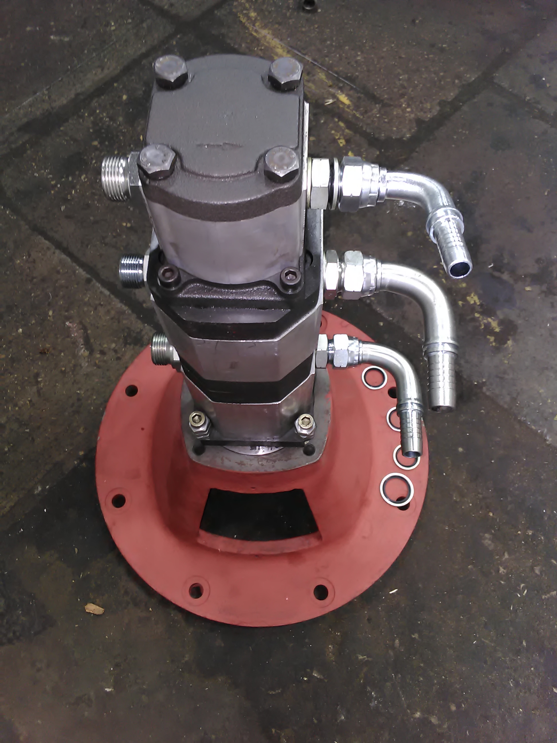

ТПА Куаси 410/100. И что у нас получается с модернизацией гидропривода? На планшайбе решили сьекономить. Не много коряво, но на работу насоса не повлияет.

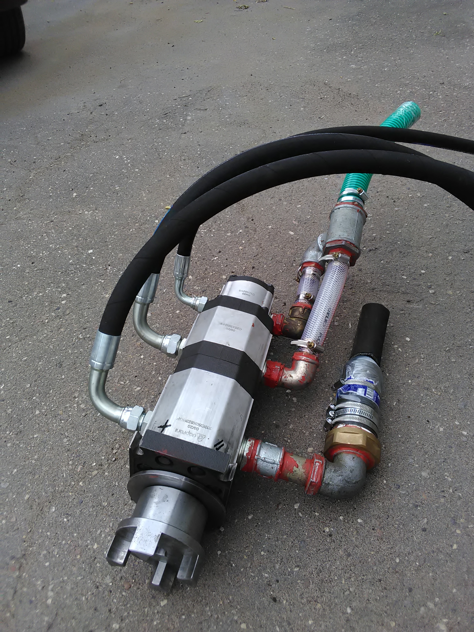

#36 Сообщение ЗЮМ » 29 июн 2020, 23:39

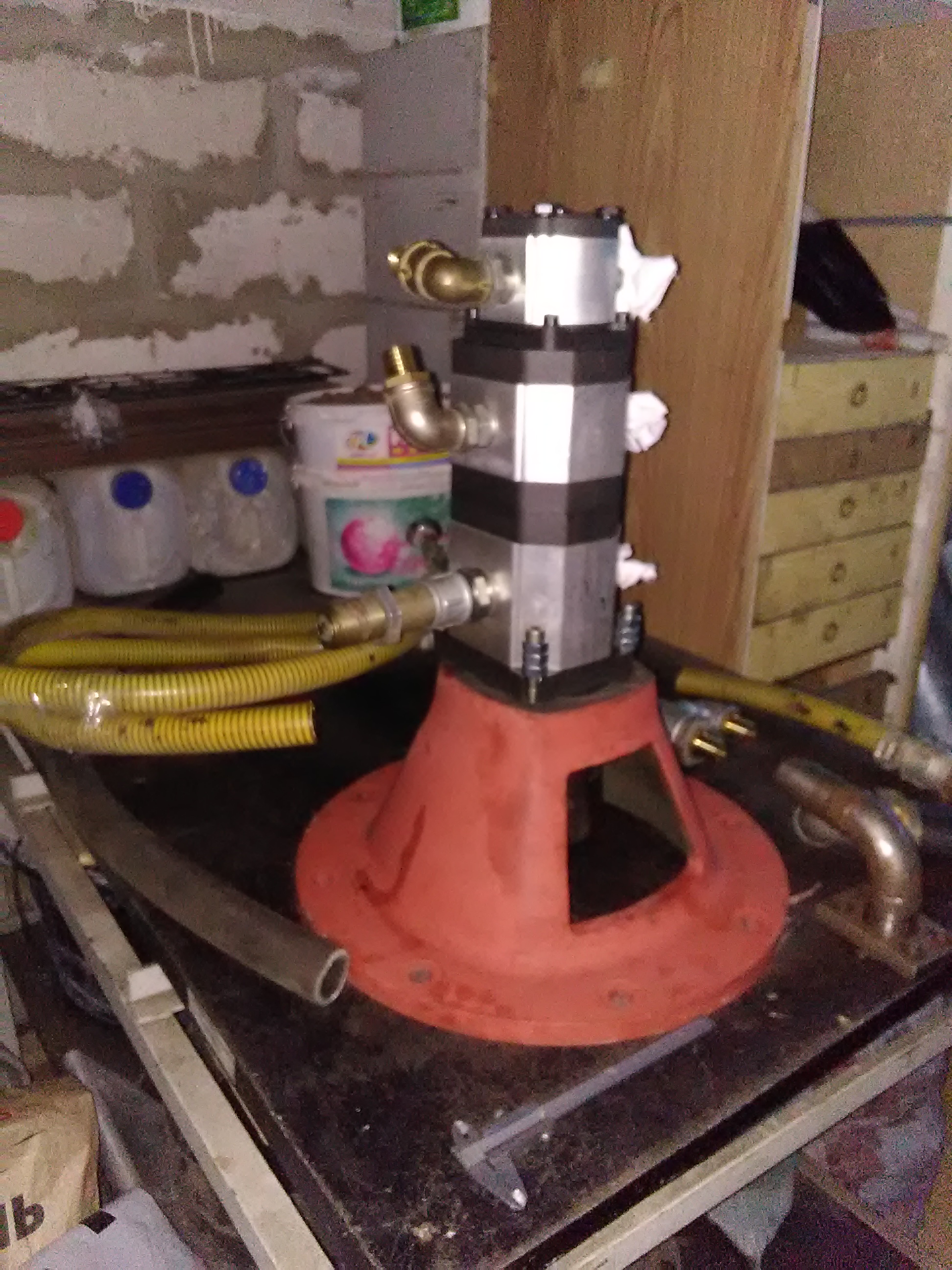

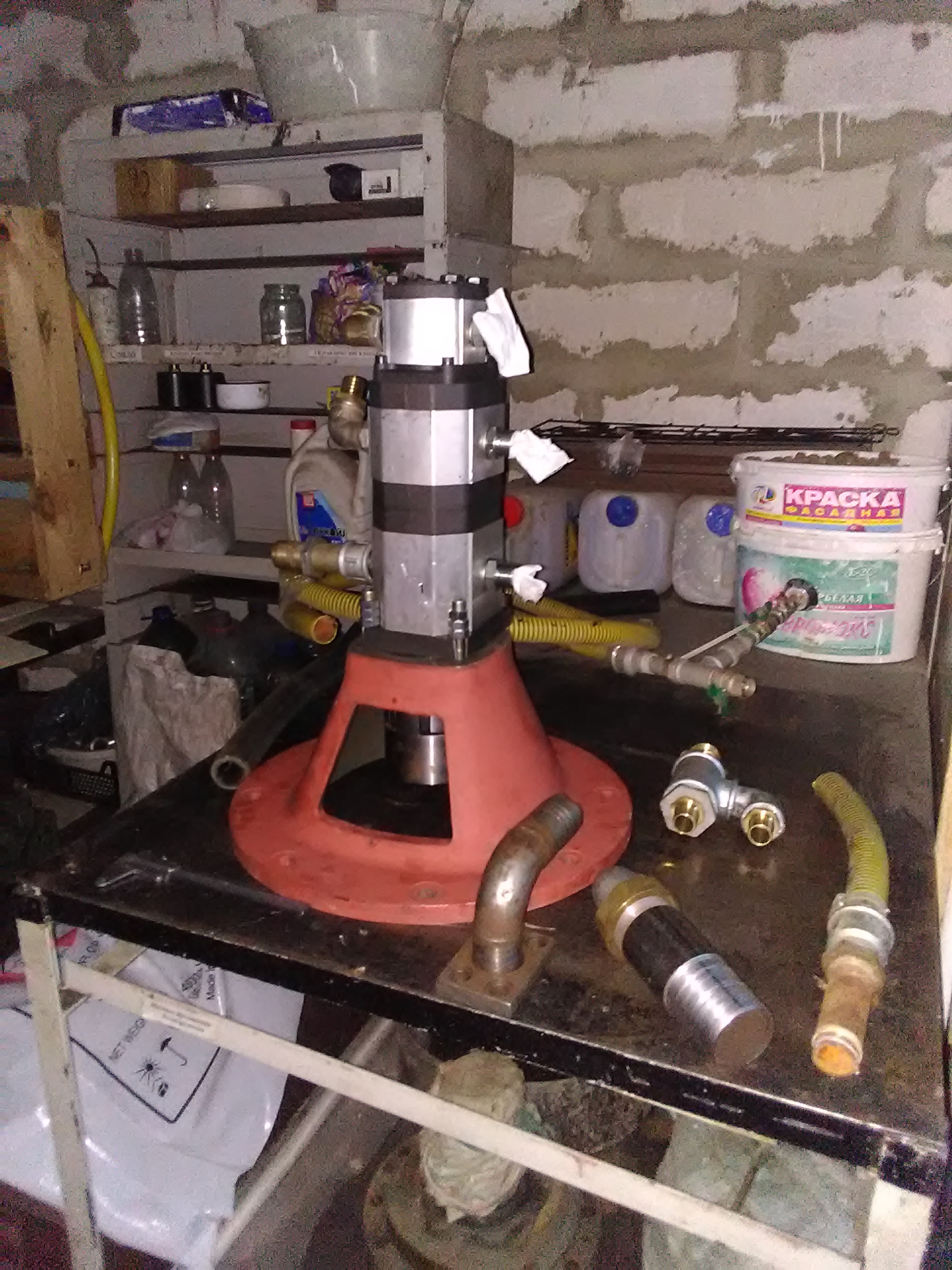

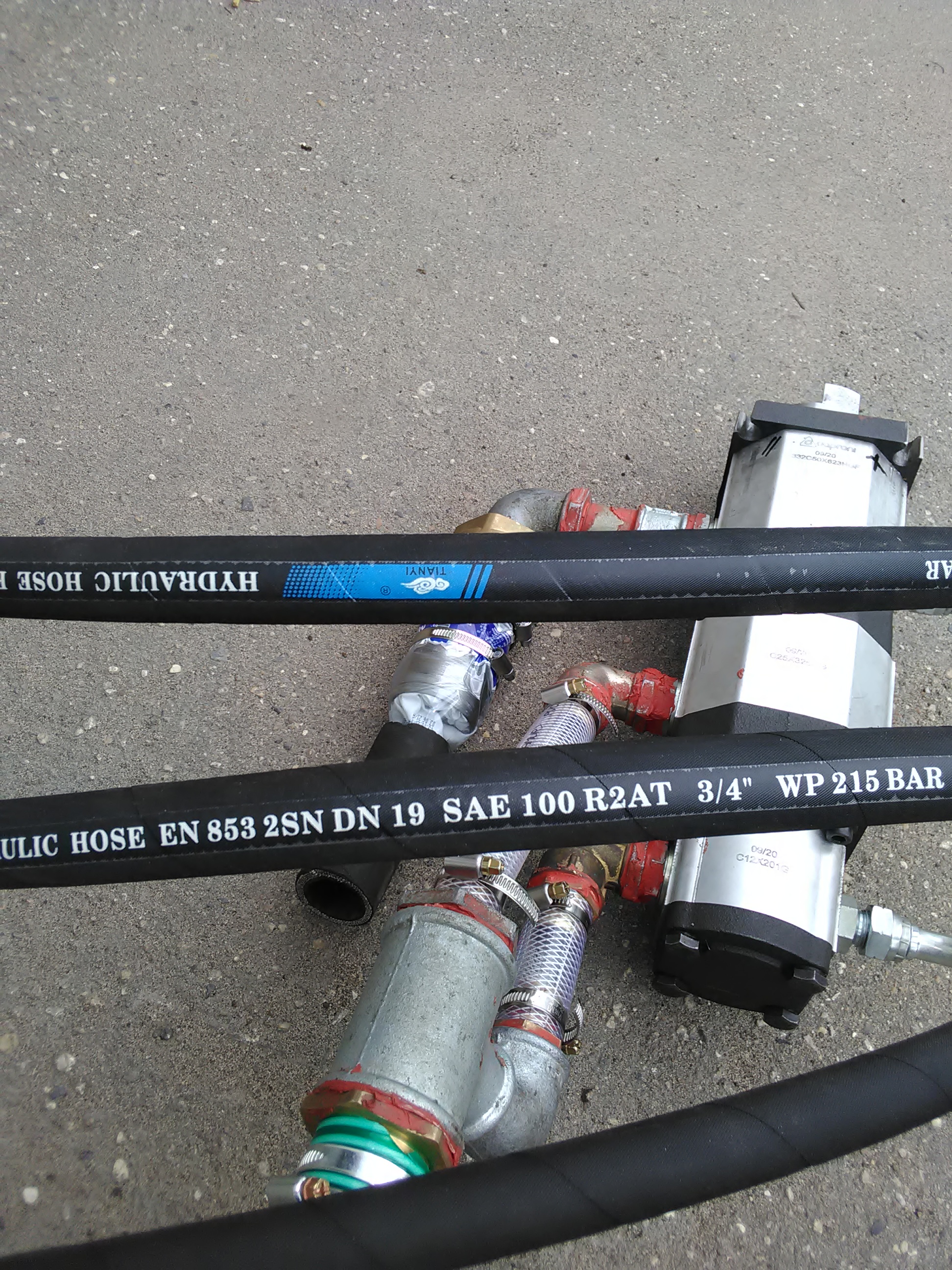

Подбор РВД на заказ. С одной стороны родное соединение метрическое с другой дюймовое. РВД ду 20 два шт. L=1100,L=950. РВД ду 12 1 шт. Короче три РВД, шесть штуцеров, двенадцать с запасом уплотнений под штуцера. 3090 руб за все. Бюджетный расклад. Что получим в итоге на круг посчитаем.

#37 Сообщение ЗЮМ » 30 июн 2020, 00:16

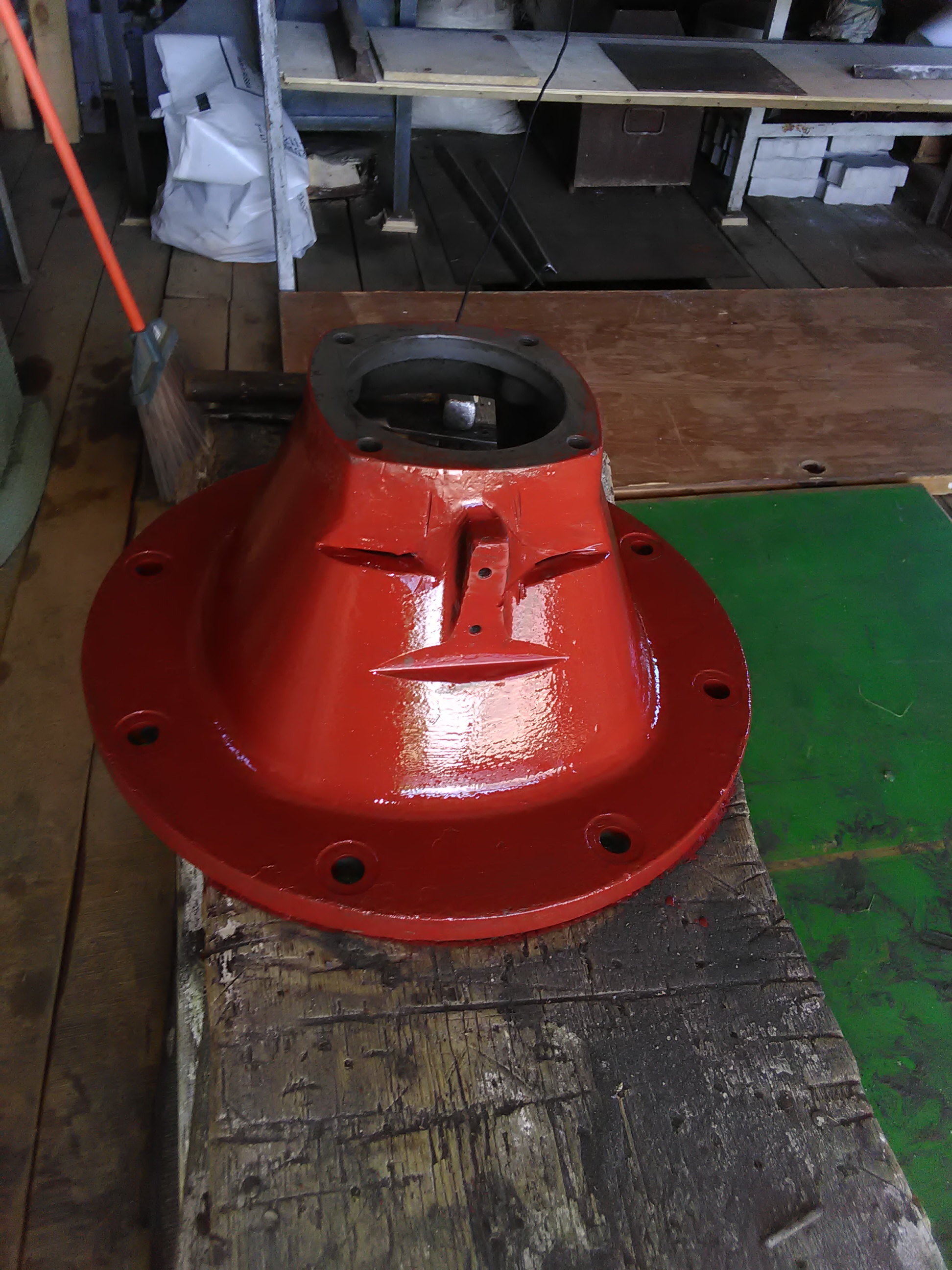

На будущее. Планшайбу все таки надо делать. Менее трудоемкий монтаж и грамотно красиво. А так как мы болгарской на коленках резали колокол и фланец насоса пришлось прорезать из за малого места для маневра.

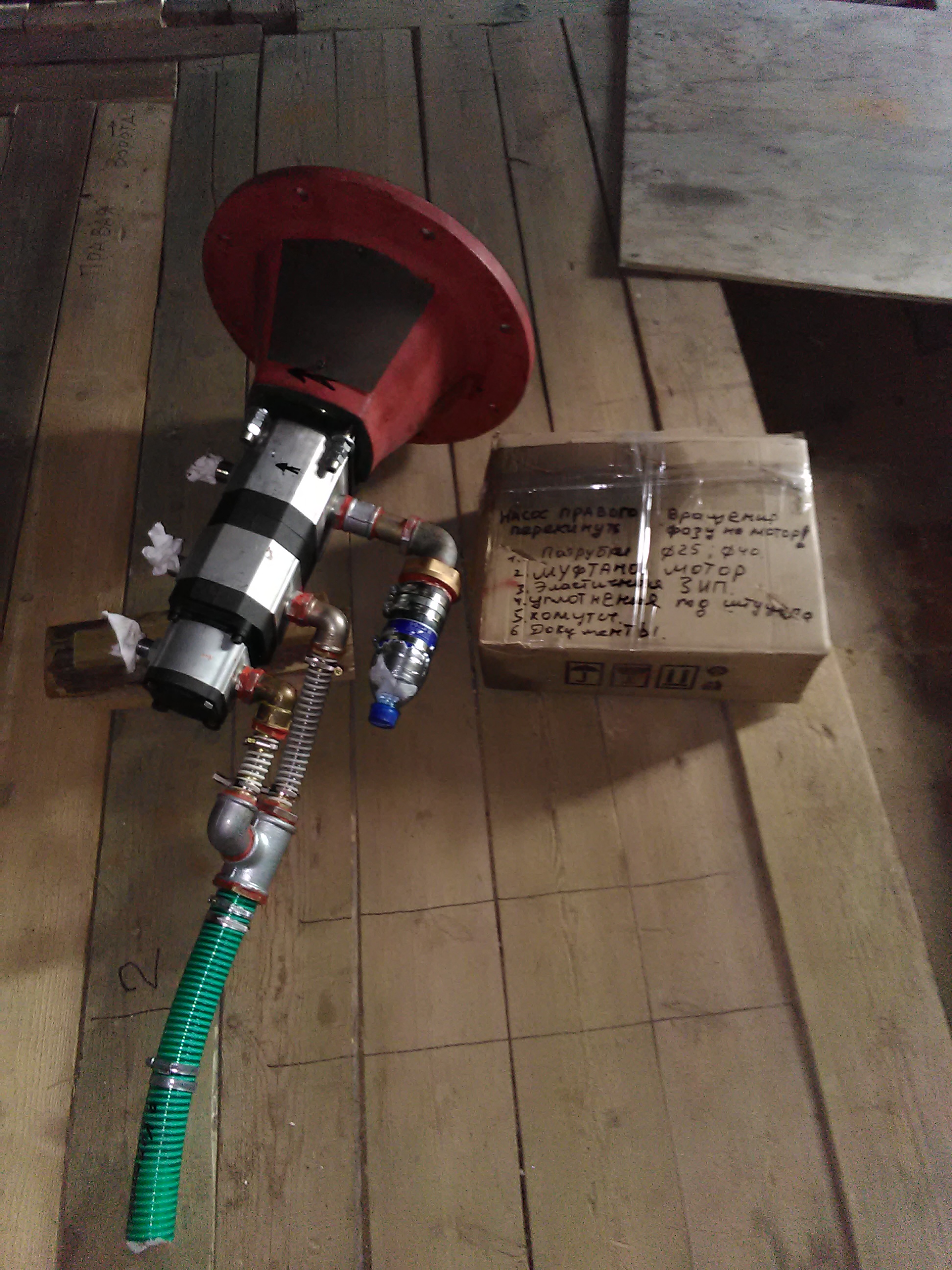

#38 Сообщение ЗЮМ » 30 июн 2020, 23:25

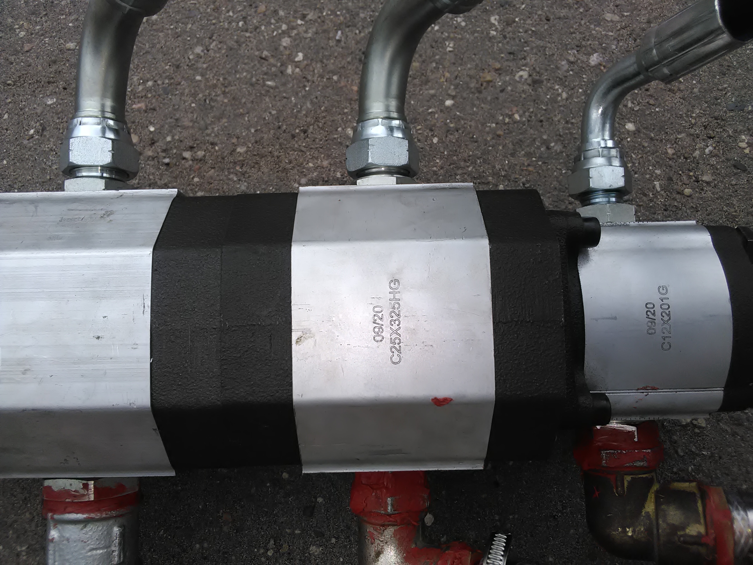

Наш "вертолёт" будет готов завтра к вечеру. Гидропривод в сборе без изменения базовых узлов машины. Первый образец Куаси 410. Можно сделать покультурнее но надо изменять геометрию всасывающей трубы с двумя точками подключения на три точки.

#39 Сообщение ЗЮМ » 01 июл 2020, 21:58
Можно я тут ещё сам с сбой поговорю. Итоги подведу? "Вертолет" к взлету готов. Себестоимость завтра.

#42 Сообщение ЗЮМ » 02 июл 2020, 00:52
Взошла луна, наступило завтра. Шкурный вопрос:( Рубли)Насос 42.350. Муфта в сборе 5.295. Нагнетание в сборе 3.099. Всасывание в сборе 2.700. Запасная эластичная муфта 300. Токарь 300. Транспортные расходы 1101. Чаевые участникам движения 500. Работа 13.911. Итого: общие вложения 69.556 руб. Вместо 210000. Ну примерно. :ti_pa:

#43 Сообщение ЗЮМ » 02 июл 2020, 16:10
Все готово к установке.

#44 Сообщение ЗЮМ » 10 июл 2020, 22:56

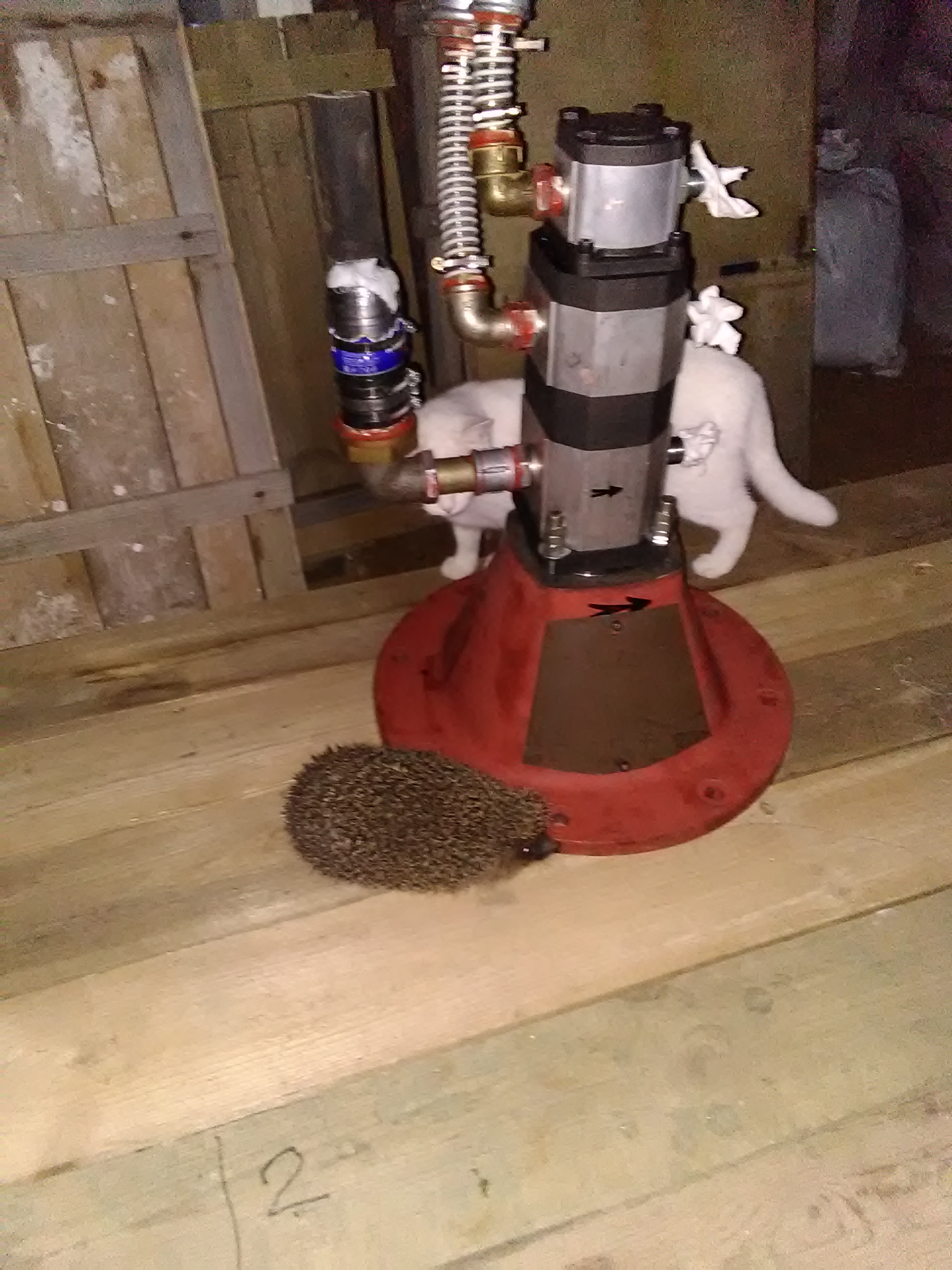

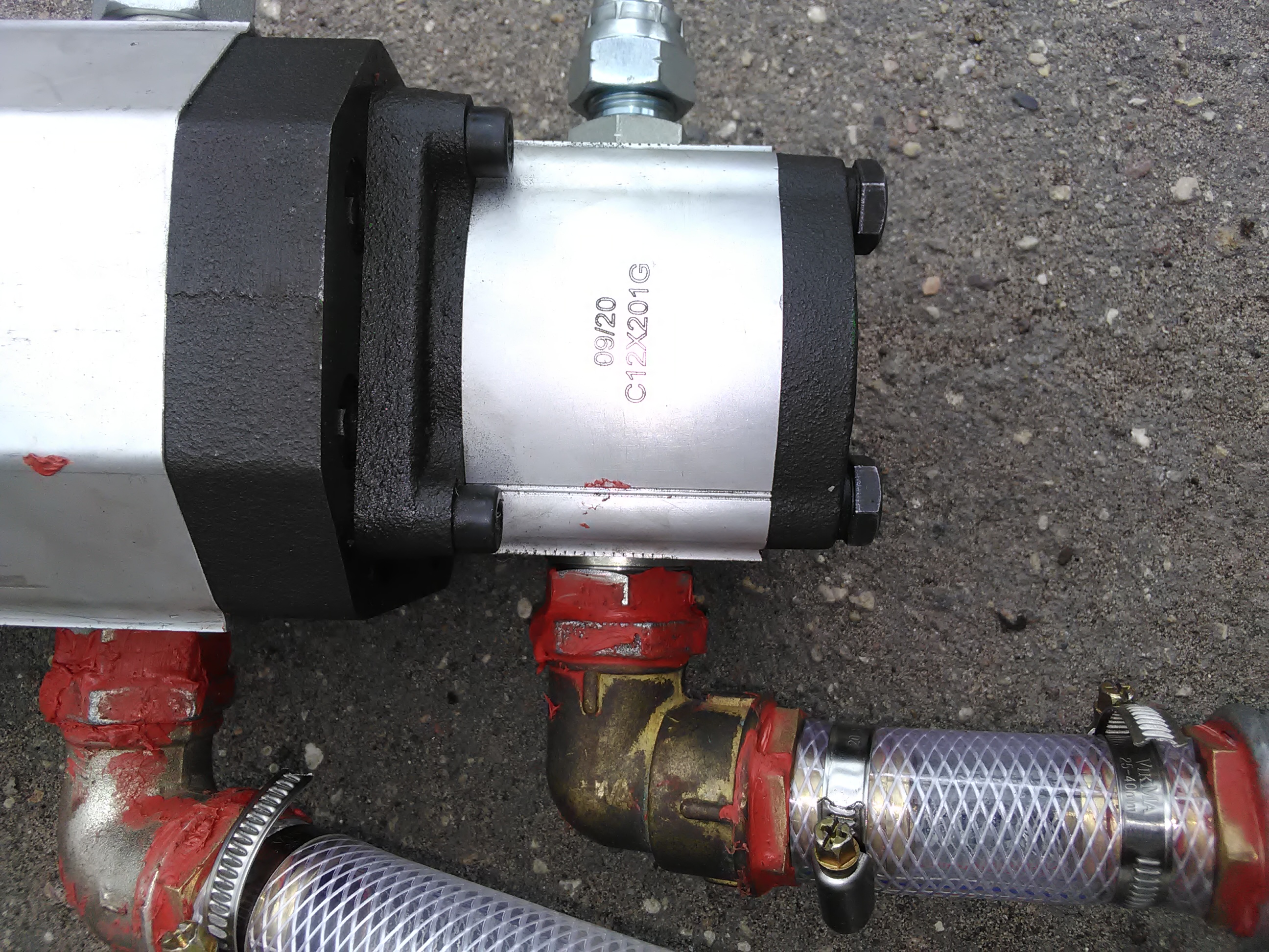

Финиш.

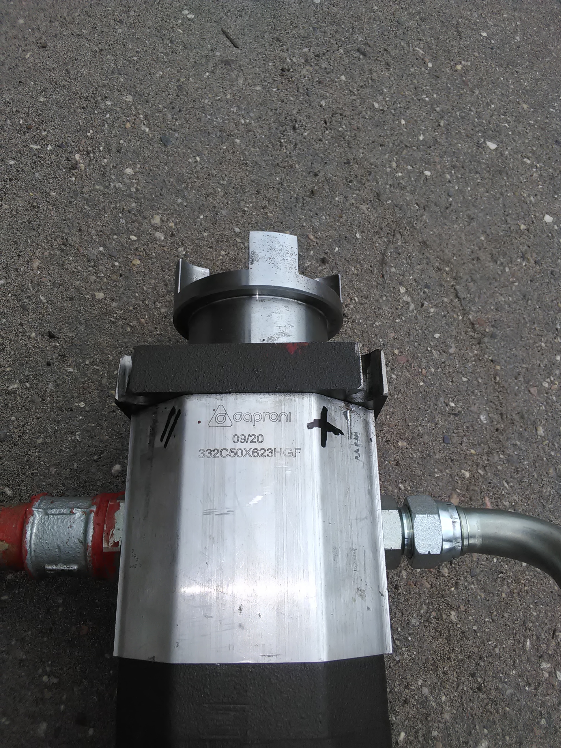

#45 Сообщение ЗЮМ » 11 дек 2020, 10:33
ТЕСТ ДРАЙВ. Наш насос из болгарии капрони отработал полгода. Минус, шумит по сравнению с родным. На данный момент давление малого насоса упало до 70 атмосфер. Остальные два давление дают норму. Проверяем. Результат сообщим.

#46 Сообщение ЗЮМ » 21 мар 2023, 18:43
Прошло два года и три месяца. Сегодня был разговор. Насос Капрони зарекомендовал себя хорошо. Появилось желание модернизировать гидропривод на другой Куаси 410/100. Диллеры готовы послать запрос в Болгарию. От единичных заказов конечно нос воротят. Своих заказов полно. Из разговора с поставщиками. И все таки приятно что насос ПАШЕТ не покладая рук. :-): Информация для сомневающихся в бюджетной относительно комбинации по переходу на насос другого типа. Напоминаю затраты 69000. В сравнении с 200000 примерно. Не, не не рекламирую и не навязываю. Охраняю Ваш бюджет. Ну и дурачек говорят коллеги, по другому все бы заработали на хлеб с маслом :-):
