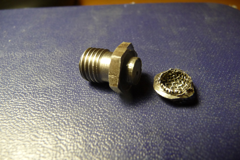

Мулланур писал(а):Эту сетку мы аккуратно снимали на наждаке, так что бы не повредить дроссель, Это фильтр, а фильтры со временем забиваются так что их нужно уже только менять.
По шарику: этот шарик увеличивает скорость открытия поршенька, это "наворот", как кожаный салон в автомобиле и не более.
зачем наждак она выкручивается.

Мне всегда казалось что сетка там за вальцована.

просто попытки отвернуть рожковым ключем приводят к повреждению граней. Завернута ни то что крепко повидимому на клею герметике. И от времни закисает сильно. нужна ловкость рук. Может погреть не шибко. Там на медном уплотнении этот типа штуцерок. Когда не удавалось отвернуть, сдирали . зачищали и напаивали мелкую сеточку. Получалось ЛЮКС. Ну да верно сетка завальцована в этот типа штуцерок.

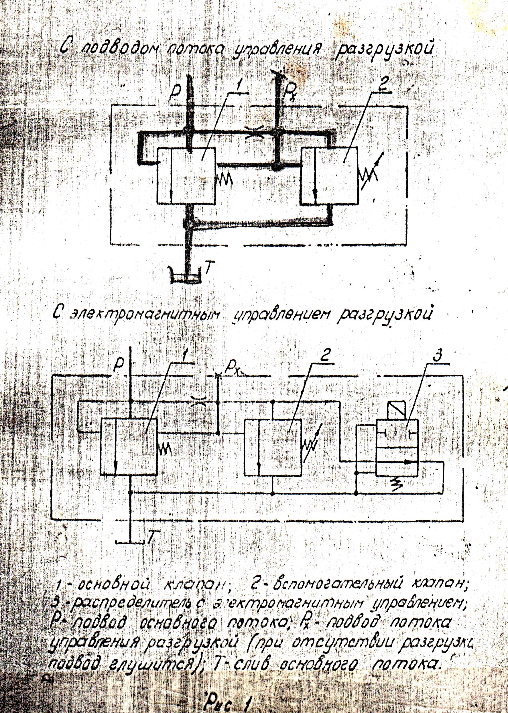

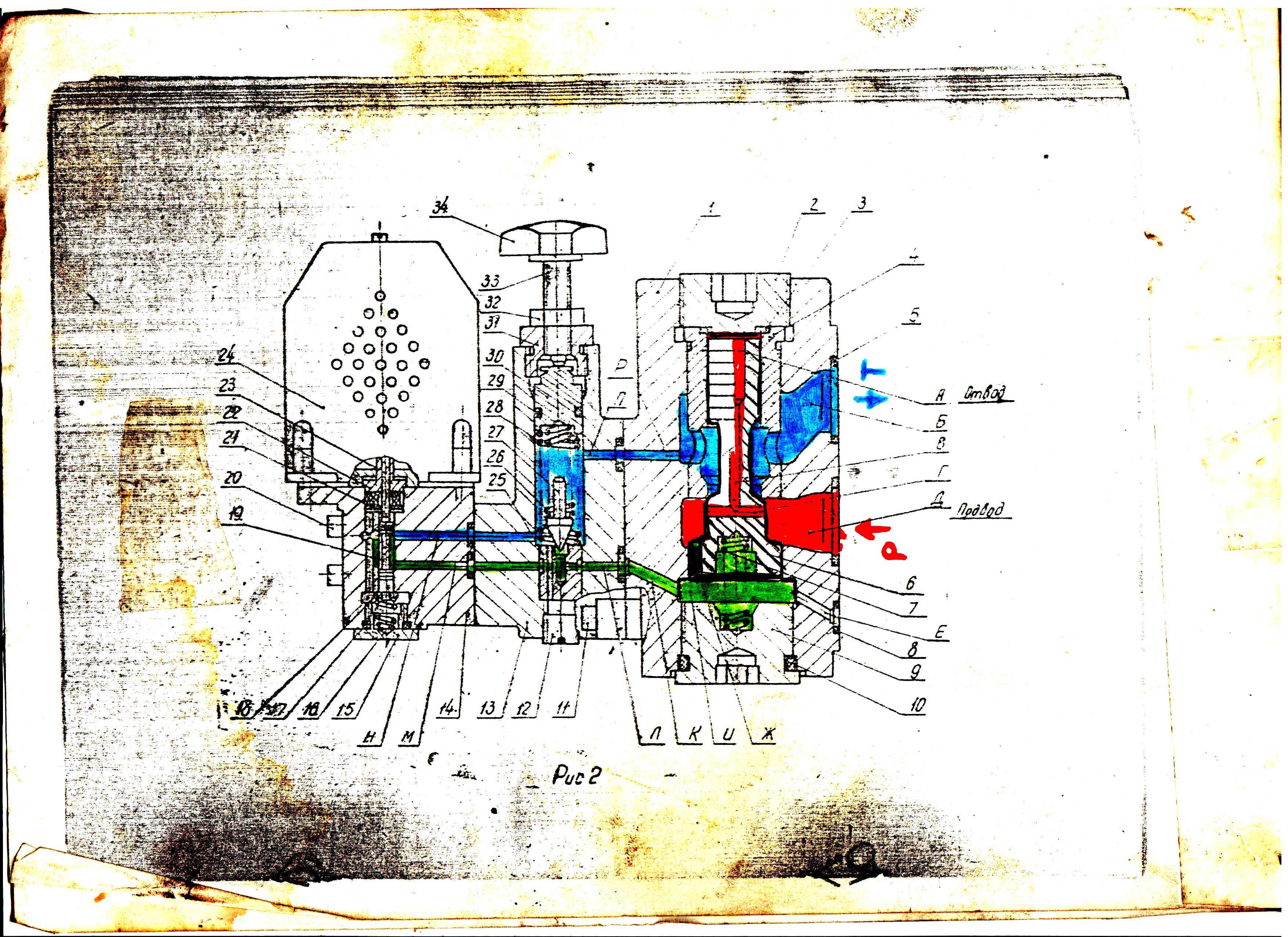

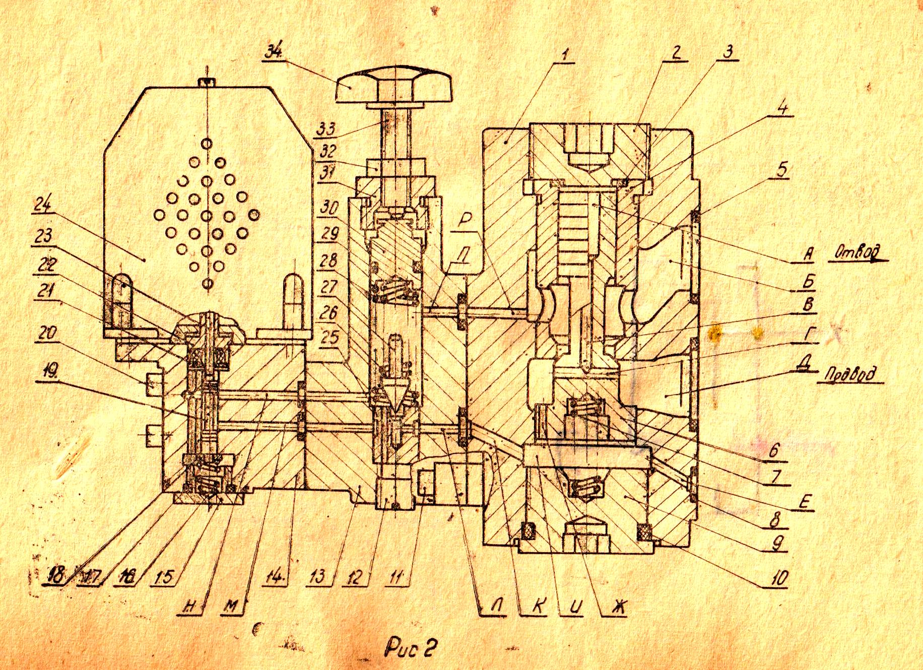

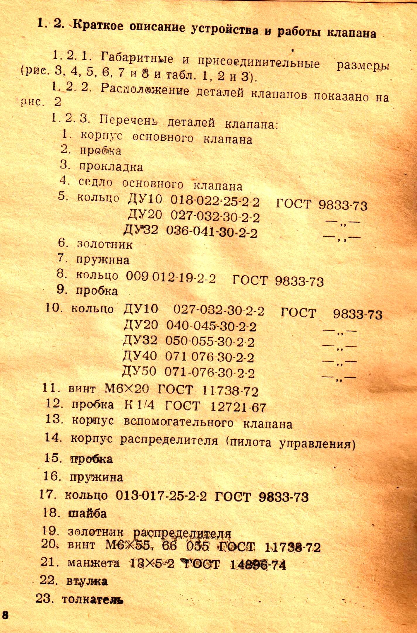

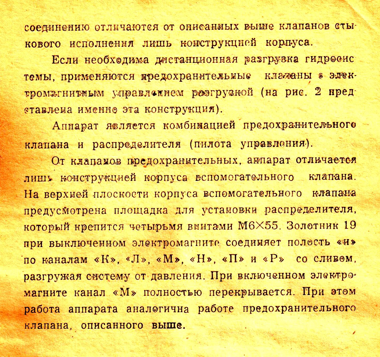

Раз уж мы коснулись принципа работы ПР. КЛ. позвольте опубликовать предохранительный клапан Гомельского завода гидроапаратуры. Принцип тот же и жиклер в центре поршня основного. рекомендую отдельно картинку распечатать с обозначением положить перед собой и тщательно ознакомится по описанию с принципом и последовательность этого процесса. Да не большая головоломка. но это по началу. надо будет повторить не раз.

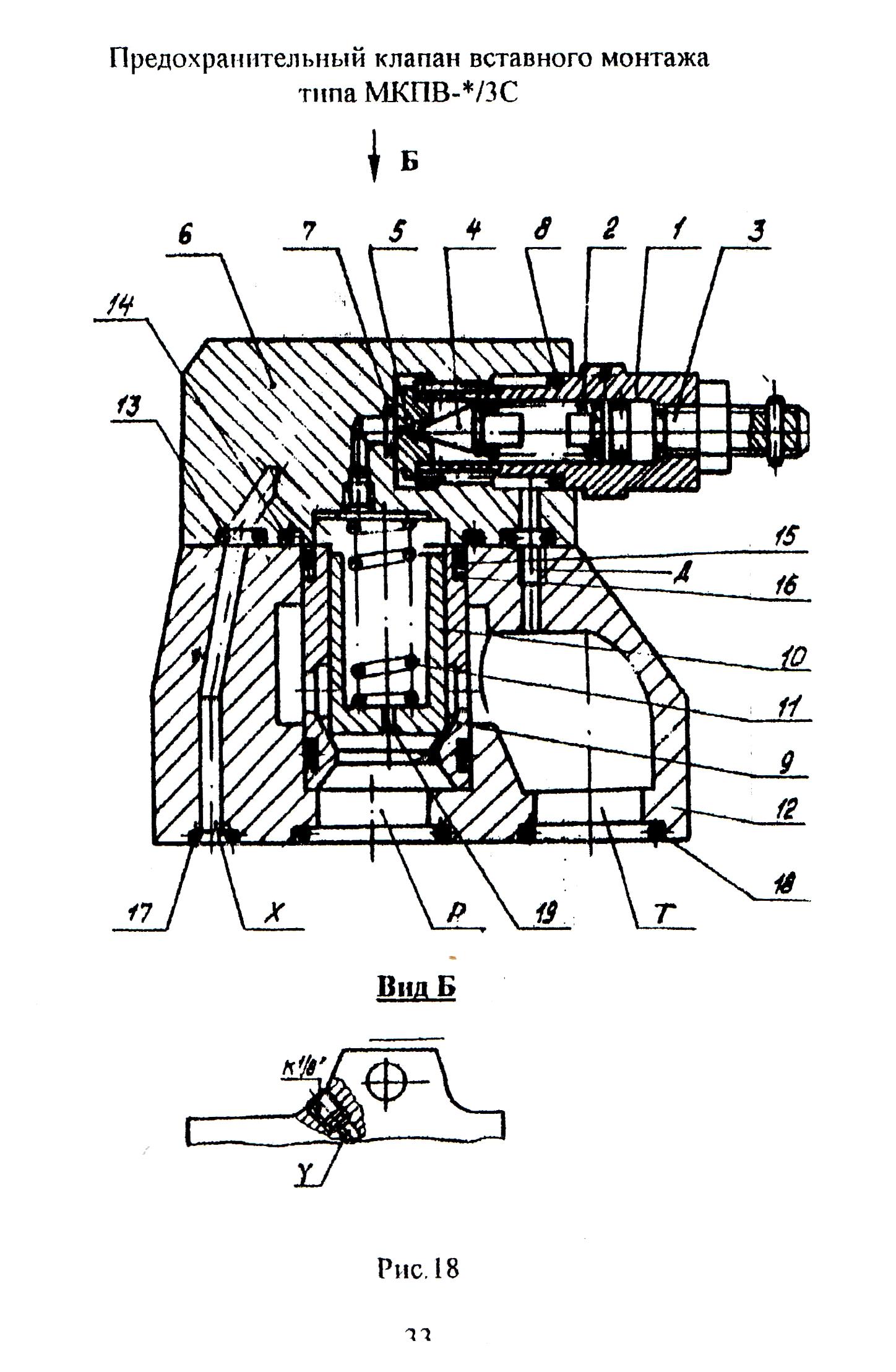

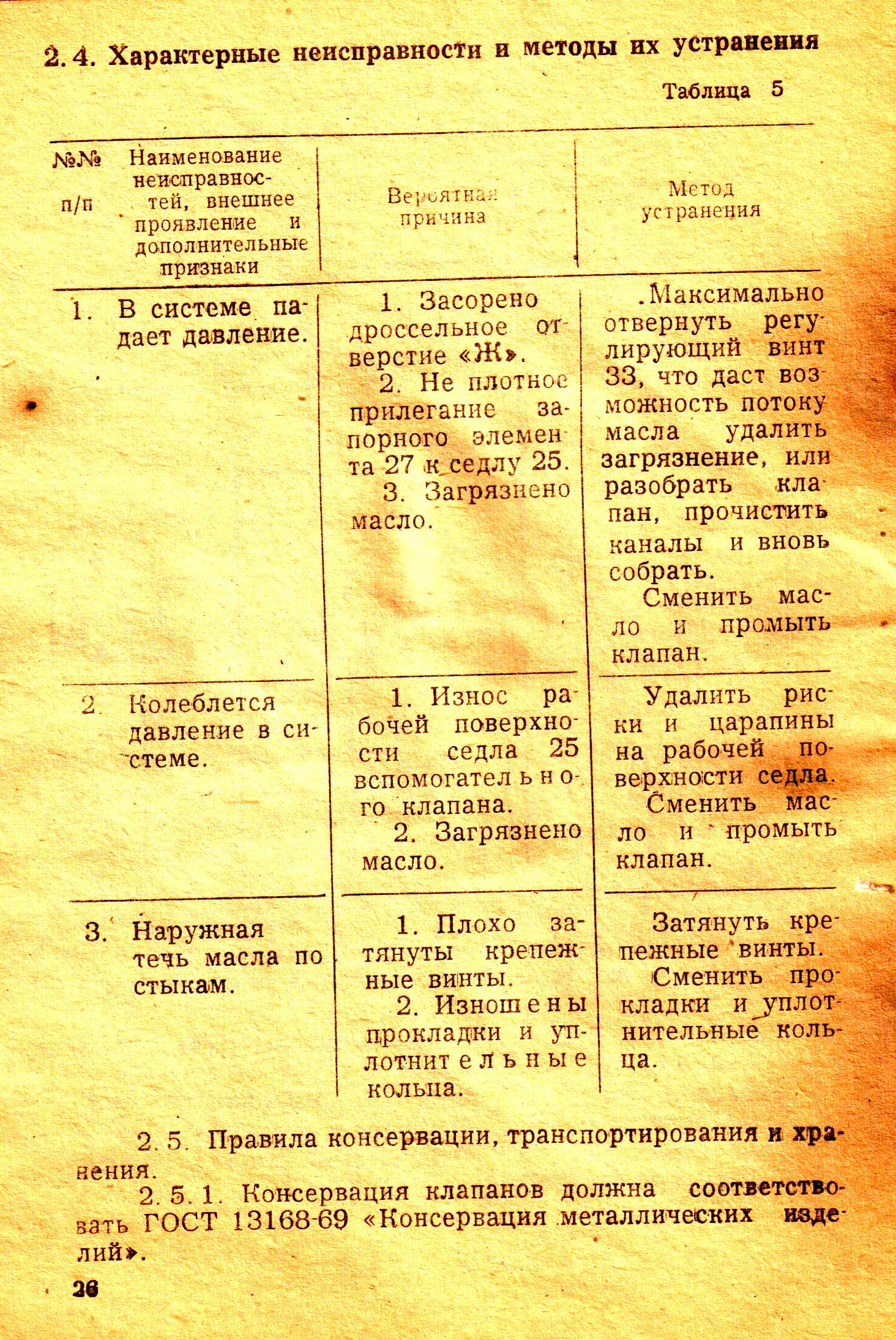

Еще один файл к Гомельскому клапану. Еще я собираюсь или могу то же самое предложить Ереванского завода, Ульяновского завода, ЮКЕН, Рексрот. Бош и вы увидите что конструктивно они имеют различия внешние и внутренние но ПРИНЦИП один. Типа кардан он и в африке кардан. А пропорциональный аналог лишь отличается надстройкой управления иглой и пружиной. Либо простой вариант с прямой зависимостью либо навороченный с обратной связью. Вместо руки работает электроника и индукция. Если объяснить по деревенски.

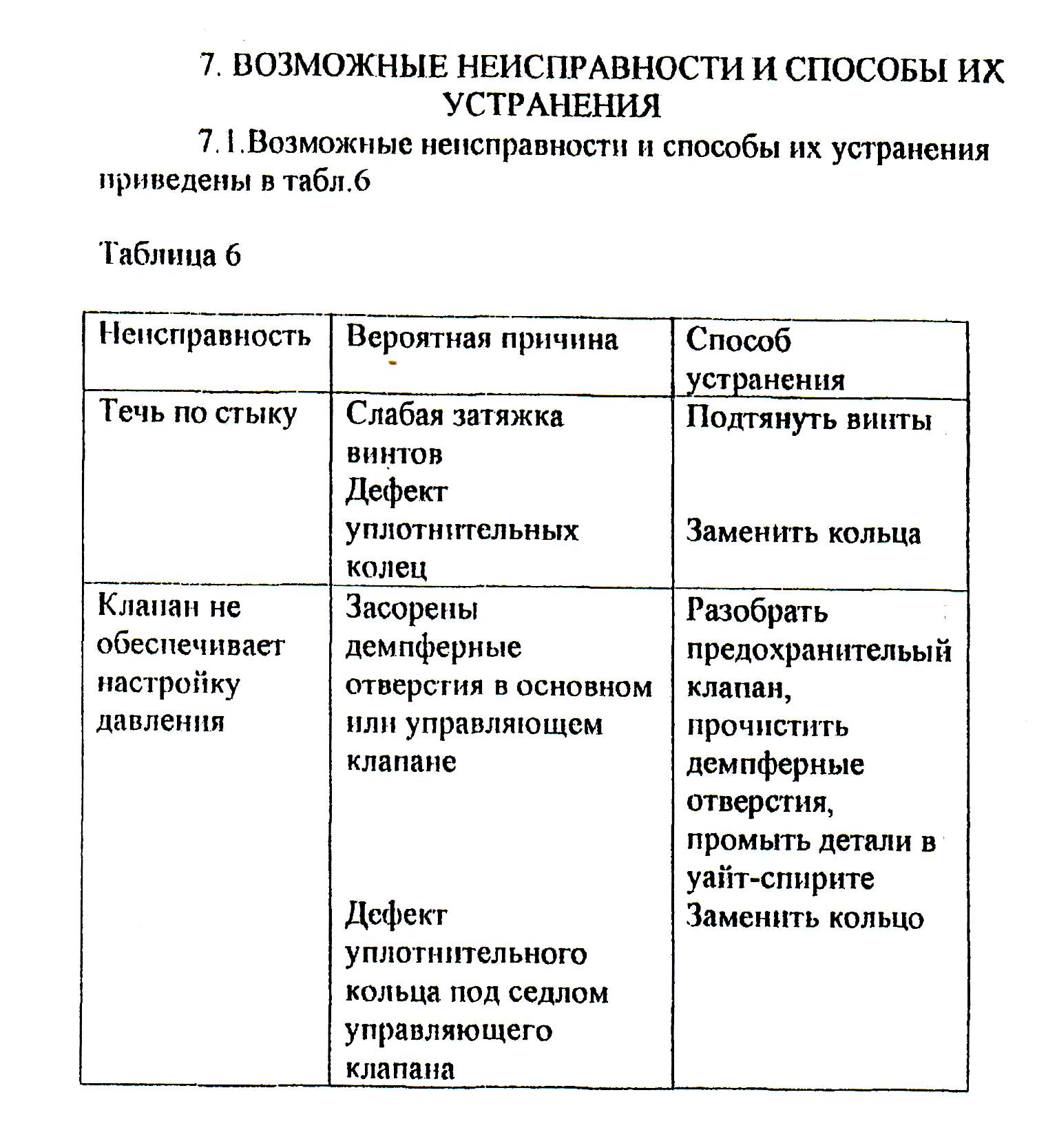

И так третий вариант конструктивно отличается. Мало кому хватает упертости принять образ жидкости и пролезть много раз по всем лабиринтам этого не сложного устройства. Кто это осилит тот вооружен и уверен в работе и получит моральное удовольствие.

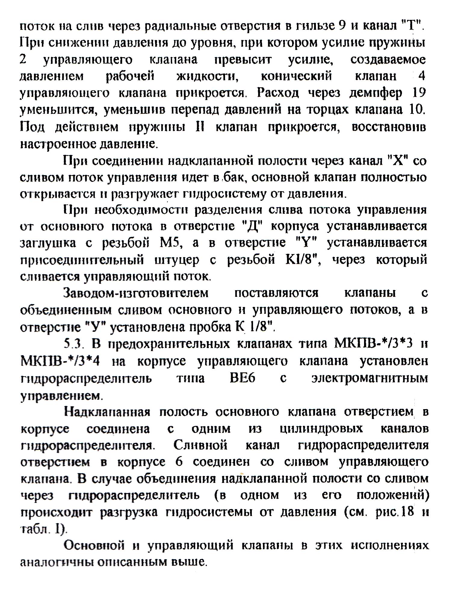

Вторая часть Ульяновского клапана.

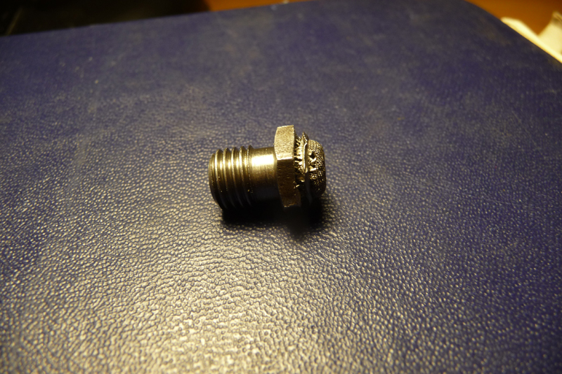

Сегодня день был посвящен сетке. Его аккуратно выкрутили из поршня и внимательно рассмотрели. Печаль и грусть взяла мгновенно. Грязи немерено, под микроскопом она напоминала ёжика. Почти из каждой ячейки торчит какой-то непонятный ворс. Купили какую то жидкость для растворения грязи и пол дня его драим (заливаем и продуваем, заливаем и продуваем....). Уверенности что вычистим нет. Боимся повредить сеточку. Она завальцована. И снять её не повредив я не знаю как. А без неё отв. 0,8 забъётся быстро. Какие есть мнения?
P.S. Пока писал, ответ уже пришёл )))
Сетка там двухслойная поэтому трудно вычистить грязь набившуюся меж двумя сетками. Нижняя сетка крупнее. снять аккуратно острым предметом мелкую сетку выдрать выковырять. и Напаять пятачек мелкой сетки на буртик завальцовки. Пайщик сам сообразит. И все дела. задача очень простая. нам на АЗЛКа такие клапана делал авиационный завод. Без сеток. Да клапан без сетки очень уязвим. но в машинах особенно ДЕМАГах полно жиклеров не защищеных сетками. Тщательно следить за чистотой масла. Но у Демагов эфективные фильтра. А здесь на всасе отсутствует. А на сливе ни кто не ставит. Я лично опаиваю старую арматуру сливных фильтров мелкой сеткой. Или на горячую разбираю старый филтр грея на сковородке. Затем делаю гармошку из сетки и заливаю эбокситкой.

Маленький рассказ в тему: На Куаси 1350 чистил сетку в день по два раза. Это меня достало. Что я сделал? 1. Слил масло вымыл бак. на всасывание заготовил арматуру в виде большого цилиндра. Обтянул сеткой для колодцев. купил на рынке. Установил. Убрали утечки на сколько смогли. В заливную горловину спаял сетку длиной до дна. Сантимов 80. И назначил на долив одно доверенное лицо. Другим под страхом смерти запретил и близко подходить к заправке доливу. и муки закончились. все решаемо. Да помимо чулка в горловину с верху ведро с отрезаным дном и впаяной сеткой. вернее два ведра с разным размером ячейки. Верхнее крупнее нижнее мельче. И третье ведро в виде воронки со вставленым водопроводным сгоном в отверстие дна. Получилась тройная воронка. себестоимость 300 рублей и ловкость рук и энтузиазм. Защита от нерадивых ,подливающих масло из поддона с опилками. машины были все убитые текли все долив происходил каждый день. Но поверьте я установил эти ведра на все 8 машин. и простои исчезли. И мы разогнулись занялись другими делами. Эфект колосальный. Потом о этом ноу хау я вдалбливал людям на других заводах. И что? Думаете сделали? Хрен на ны. А я смеюсь. Да ребята вы нас без куска хлеба не оставите. Короче в основной массе бездельники и пофигисты. Нас в ЕВРОСОЮЗ однозначно не возьмут. Зуб даю.

Метод замены сетки я понял. Стремновато как-то, но боюсь что выхода у меня нет. Умом понимаю, что просто так не вычищу. Так что придется попробовать.

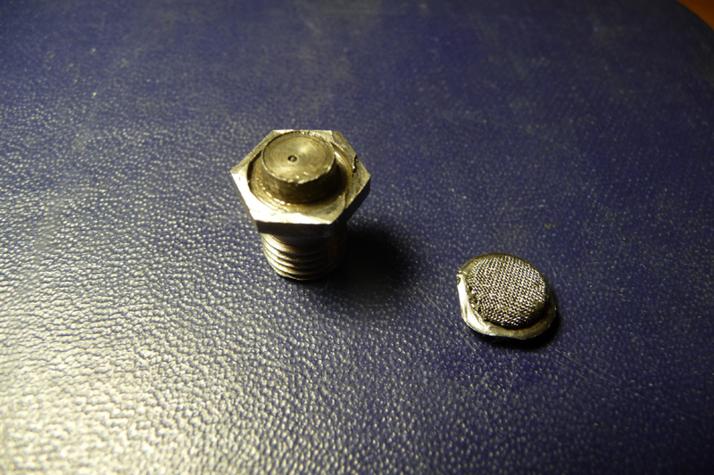

Рискнул и не пожалел. Даже прозрел )))
Аккуратно срезал алмазным диском обвальцовку. Снял сетку. Внутри капец- тонкий слой сплошной массы напоминающей застывший герметик. Промывал и продувал очень долго и тщательно. Сейчас если смотреть через сетку на свет то очень красиво все видно: первый слой сетки с мелкой ячейкой и второй слой с большей ячейкой.
Как мог образоваться такой налет с внутренней стороны сетки?
Литейщик посмотрел на это дело и перечислил все места где стоит подобная сетка с четким указанием все прочистить.))) Хотя до этого бил себя в грудь что там сетка чистая, типа: "я сам лично продувал". Вот так.
Не знаю решит чистка сетки проблему или нет но "ганж" серъезный.
Завтра буду искать где запаять сетку.

Граверу, Ювелиру, Радиомеханику, Электронщику. Попробовать запустить и проверить можете и без сетки. если засорится жиклер почистите и по новой. Можете разницу увидеть не припаивая. Затем запаять. Ни чего страшного не произойдет. Ведь у тех моделей которые я показал защитных сеток нет. Просто рабочая среда не предполагает иметь в себе мусор крупнее 25 мкм (0,025 мм) Просто установив сетку конструктор существенно снизил уязвимость клапана на частоту отказов в работе.

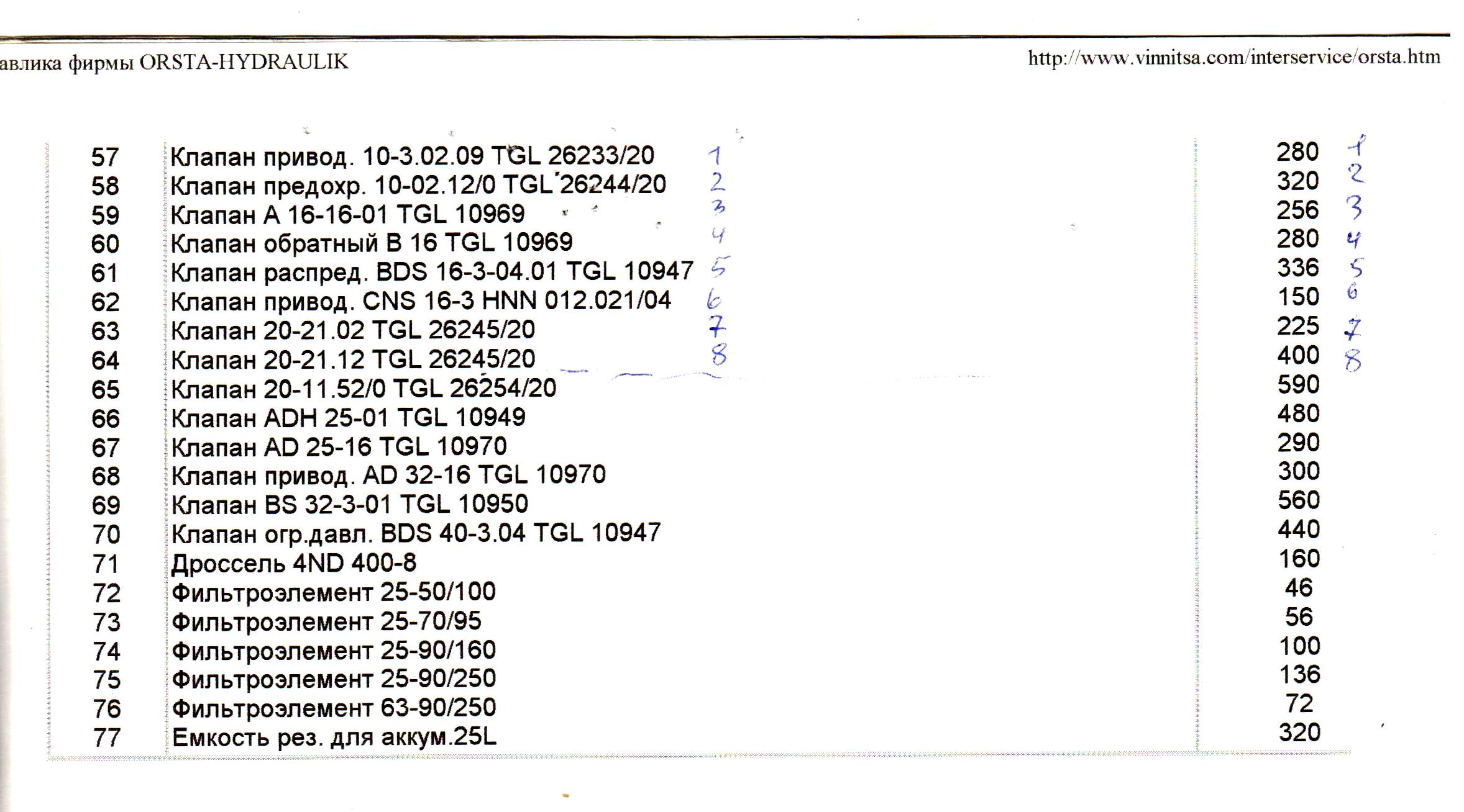

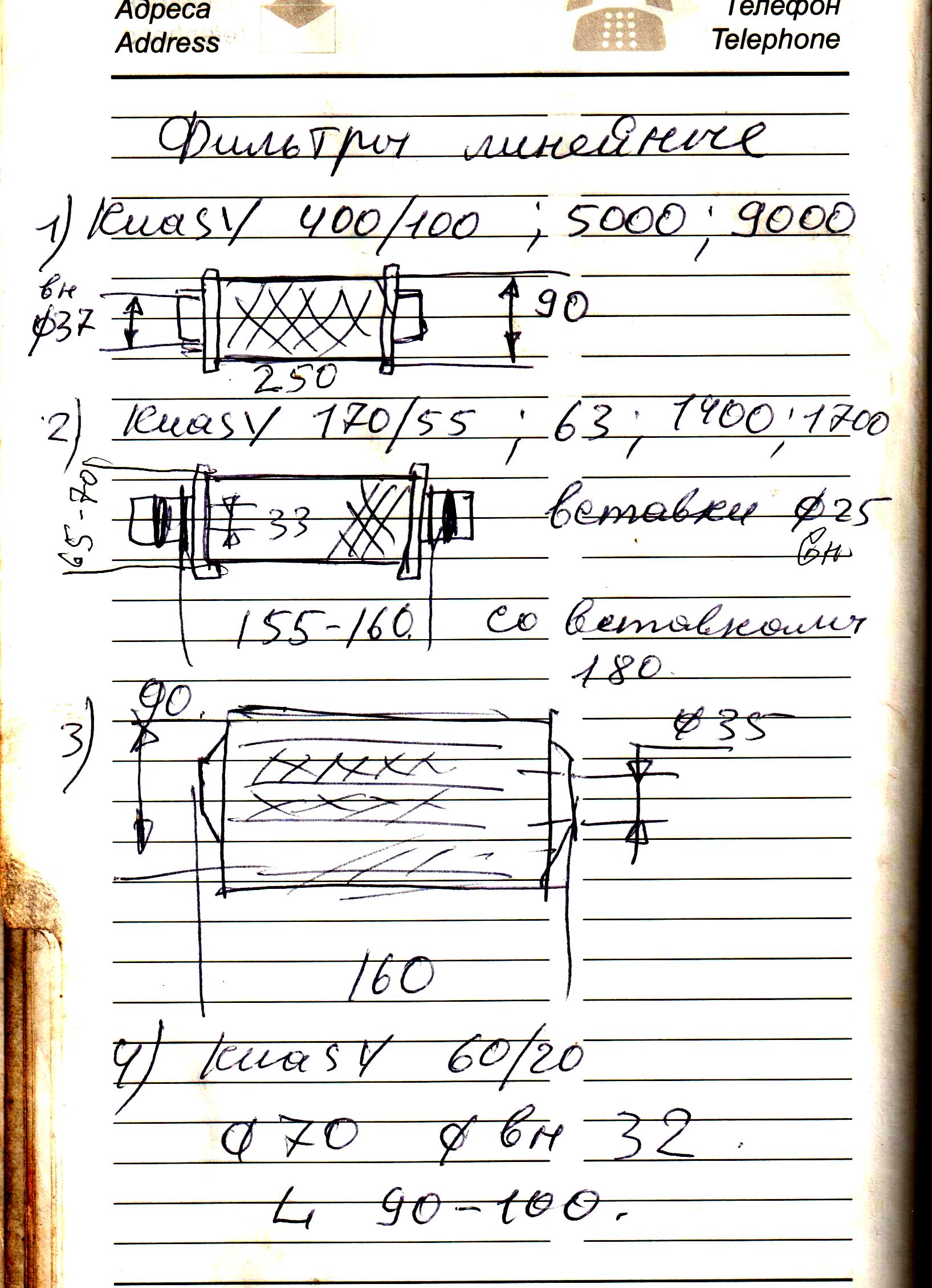

Оригинальный фильтр имеет свой каталоговый код. это раз. не один аналог не сравнится по качеству с немецким оригиналом это два. Бесперебойная работа все окупит. и фильтр 55 евро это не дорого. На этом не экономят. Я уже все объяснил. Приобретите и сравните. Я ставил типов пять и все попробовал. учтите одну вешь ни какой фильтр не терпит грязную рабочую среду ( фильтр предназначен фильтровать не залитую в бак бадягу а отфильтровывать продукты износа системы). Не чего даже осуждать и полемизировать. отсканирую сейчас прайс на фильтр с каталоговым обозначением. И еще раз: Оригинальный фильтр выдерживает не год а гораздо больше по нашим привычным пофигисстким меркам. Чтобы сравнится по работоспособности и сроку службы, "аналог" вам придется купить не один а несколько, что будет гораздо дороже. к сажалению кода нет. Да несуть. Вещь известная. у куаси 410 фильтры такие же как и у куаси 5000 и 9000. для справки. и давайте не будем экономить на спичках при чем стратегического значения.
Сообщения: 5734
Благодарил (а): 614 раз
Поблагодарили: 836 раз
Re: Пропадает давление в KuASY 400/100
#60 Сообщение ЗЮМ » 06 дек 2013, 17:01

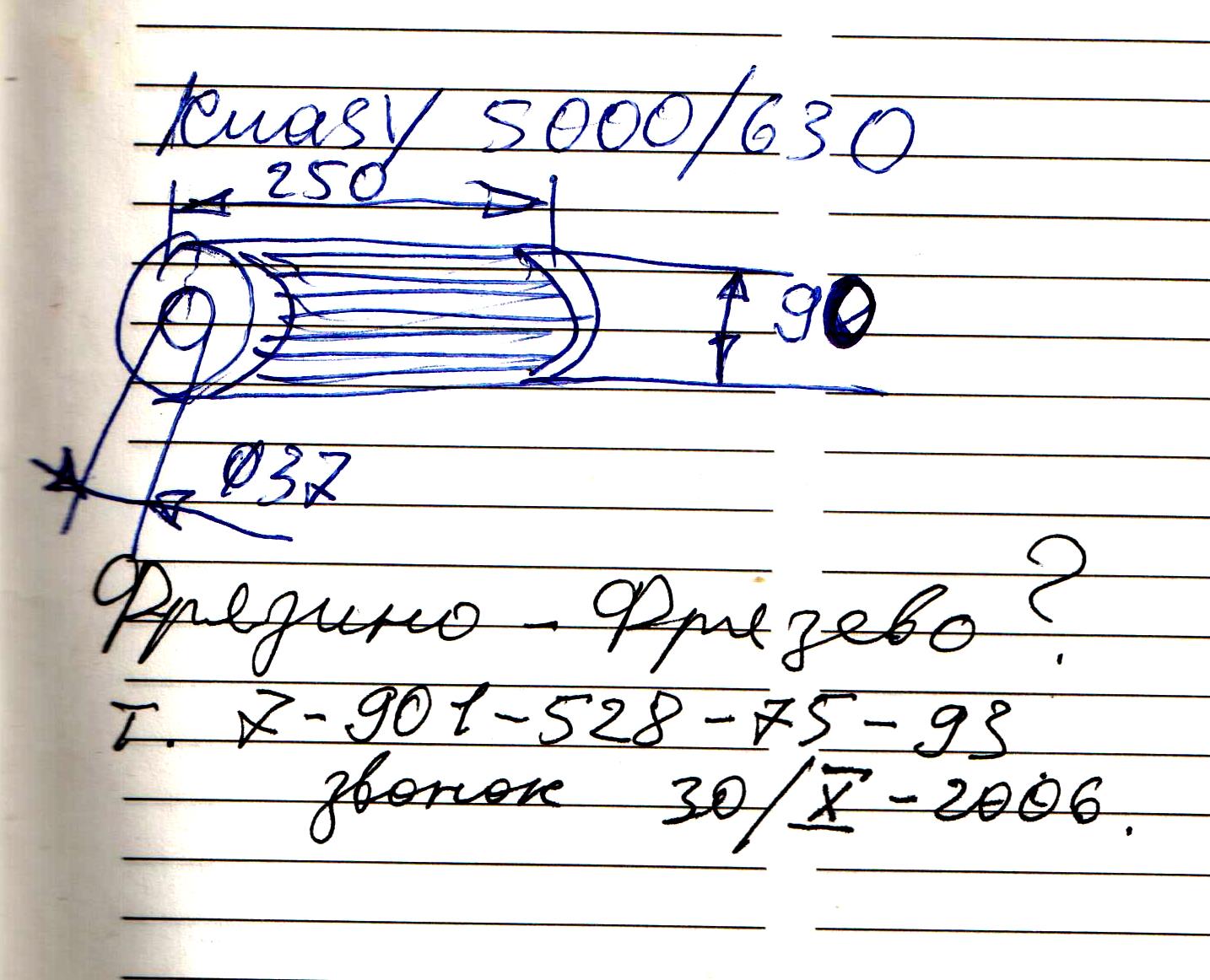

На словах скажу об оригинале: Два слоя. Первый белый материал похожий на парашютный шелк- тонкая очистка. Второй Гармошка основание из толстой лески сплетенной. Основа несущая нагрузку потока. На торце опорной шайбы маркировка. Других не бывает. Остальное все аналоги. пусть даже и не плохие. в любом случае за этим надо пристально следить. Были фото в письмах. Но удалены. Не нашел.
