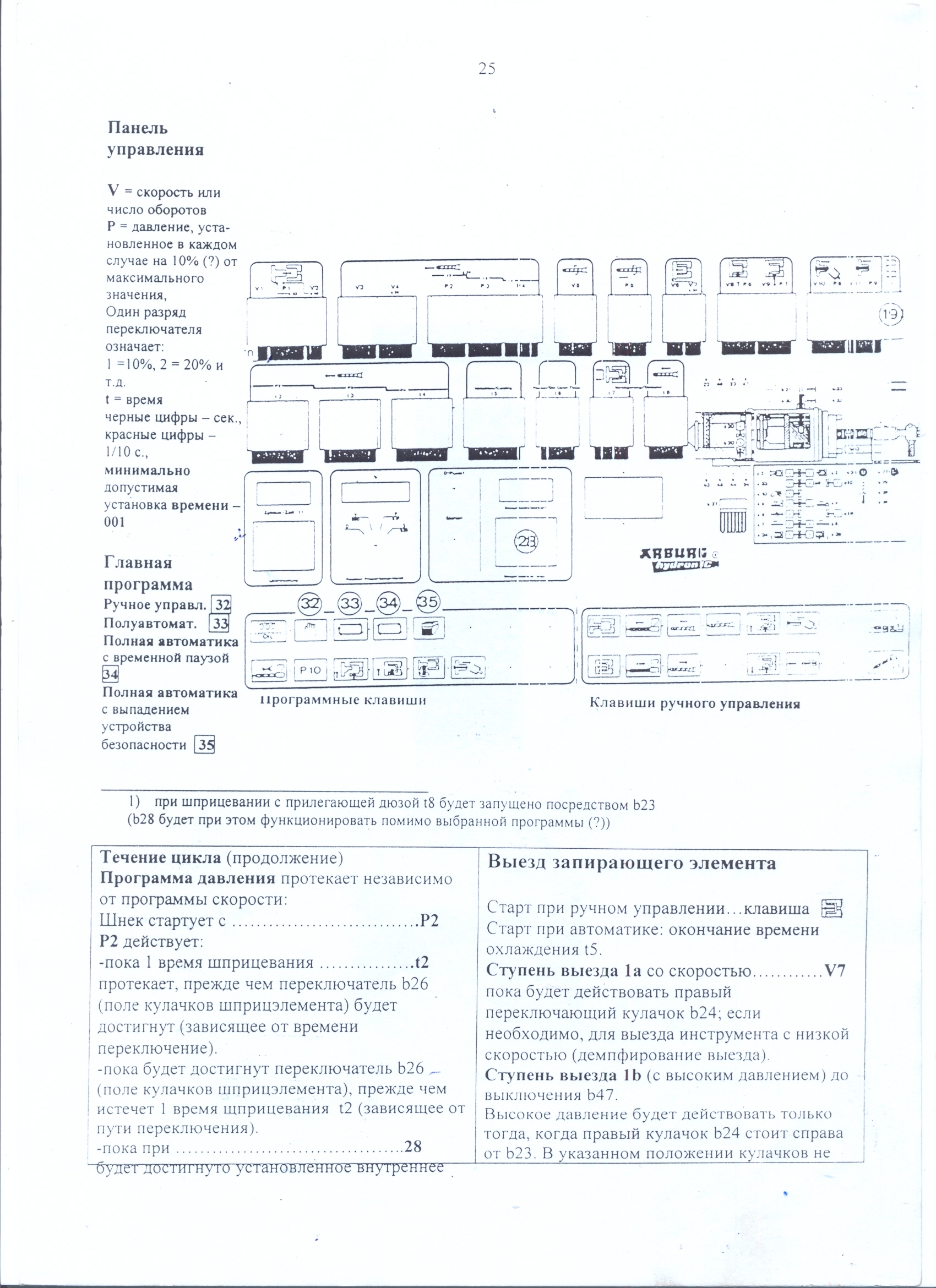

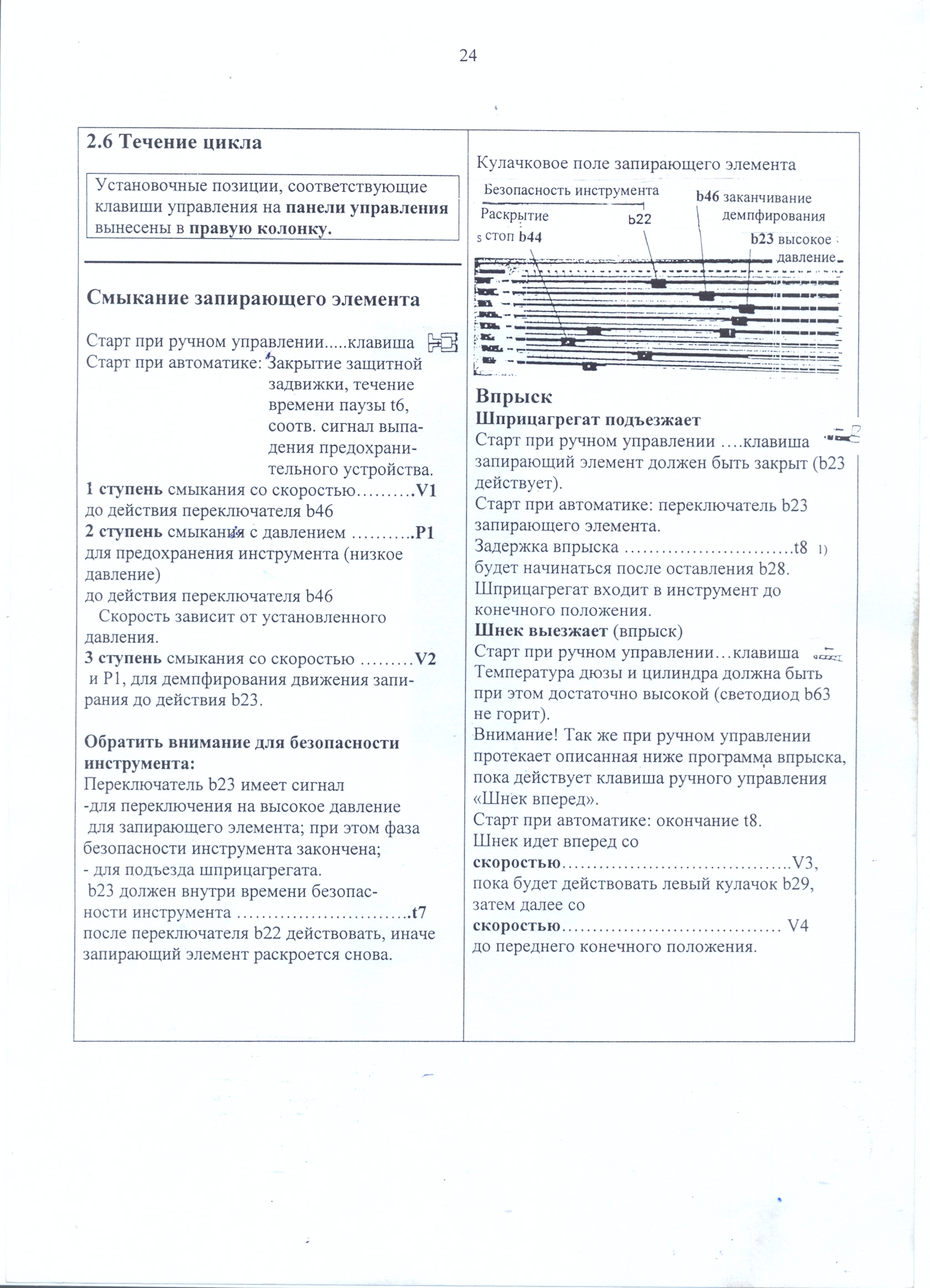

По клапанам S 52,56.54,55 хозяин станка написал что "не используются". Значит физически они есть. Возможно как то сделали так что не использовались.
А какой датчик отвечает за окончание дожима ? На цилиндре дожима стоит реле давления?
Описание узла запирания

Описание цикла. Но в этом описании ни слова какие магниты на каких этапах включаются.
Описание цикла.
Описание цикла.
Описание цикла.
Описание цикла.
Описание цикла.
Описание цикла.
Описание цикла.
Описание цикла.

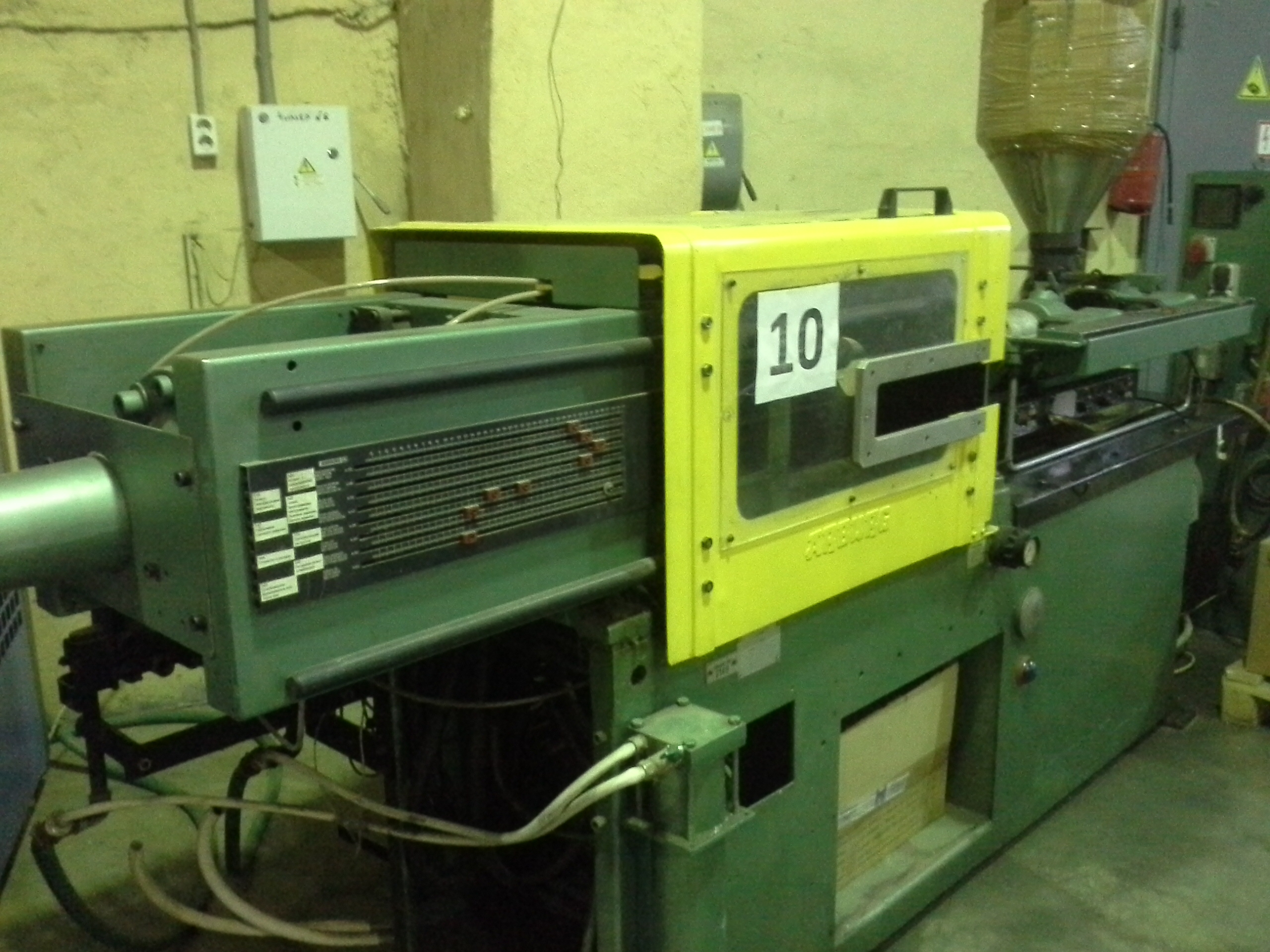

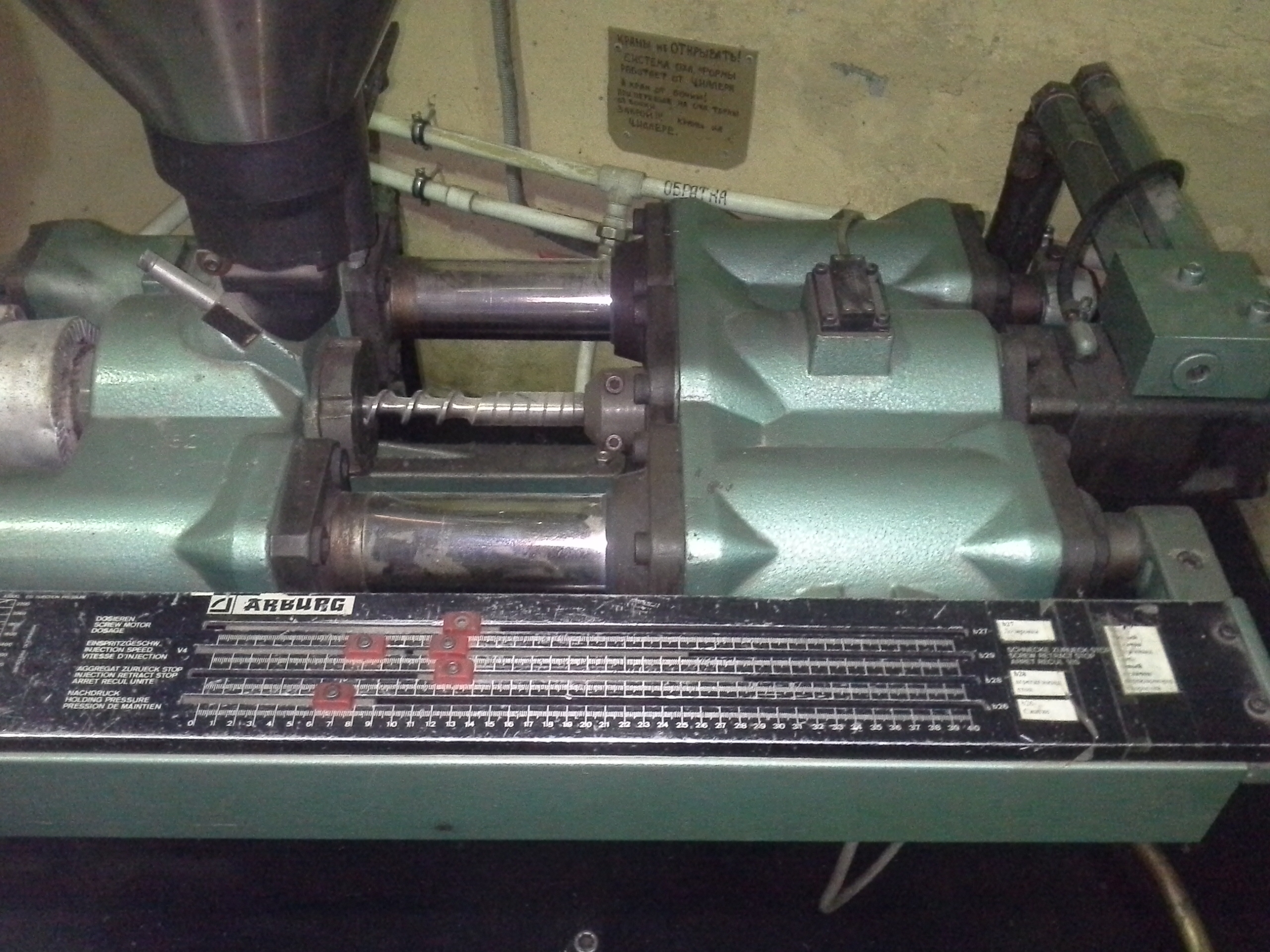

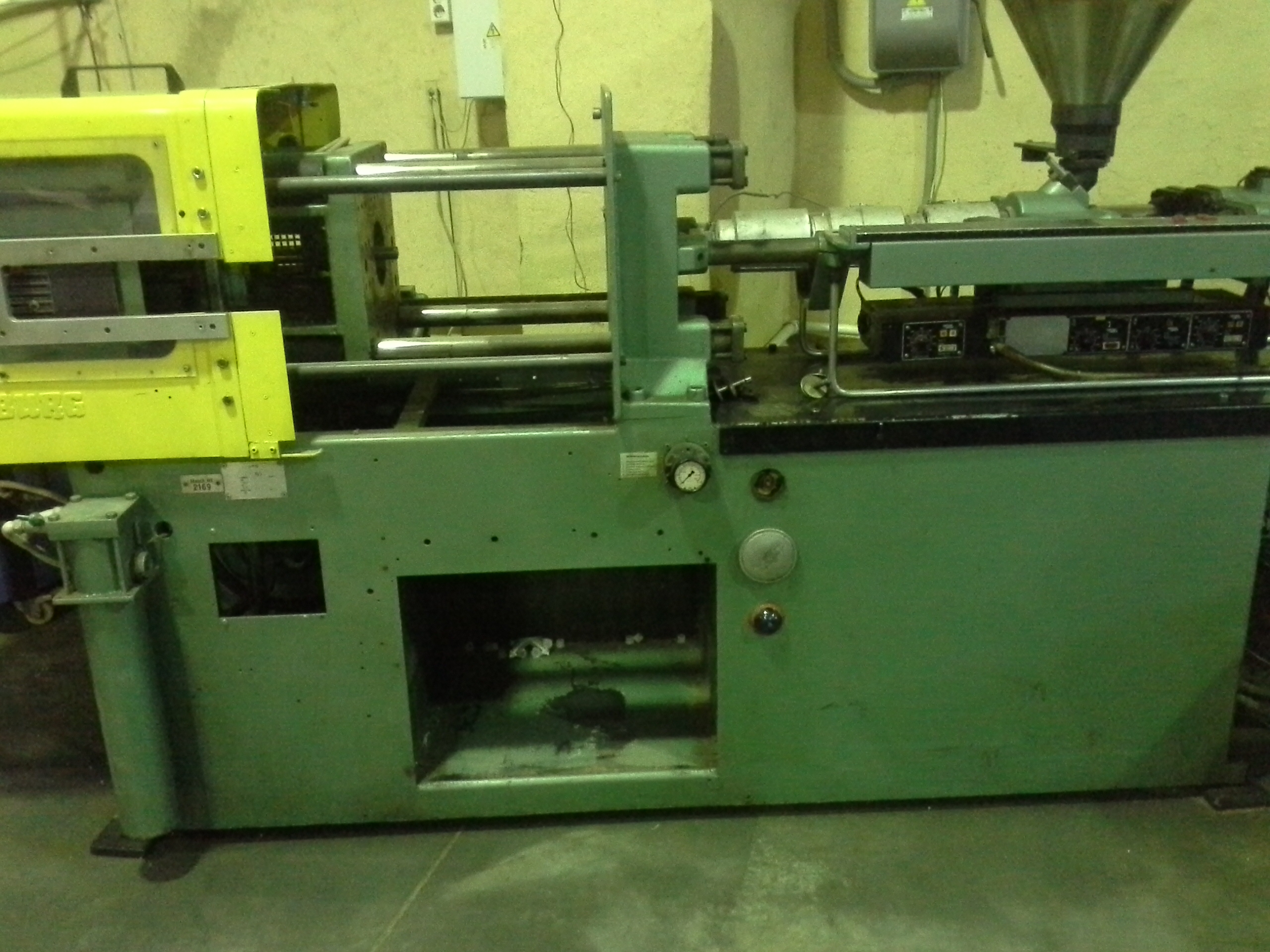

Сам станок на фотографиях.
ARBURG ALLROUNDER 270

#50 Сообщение Мулланур » 29 окт 2013, 09:58
А что есть еще вопросы? Не весь узел смыкания виден. и можно гитару настроек смыкания по ближе с условными обозначениями с фотографировать.

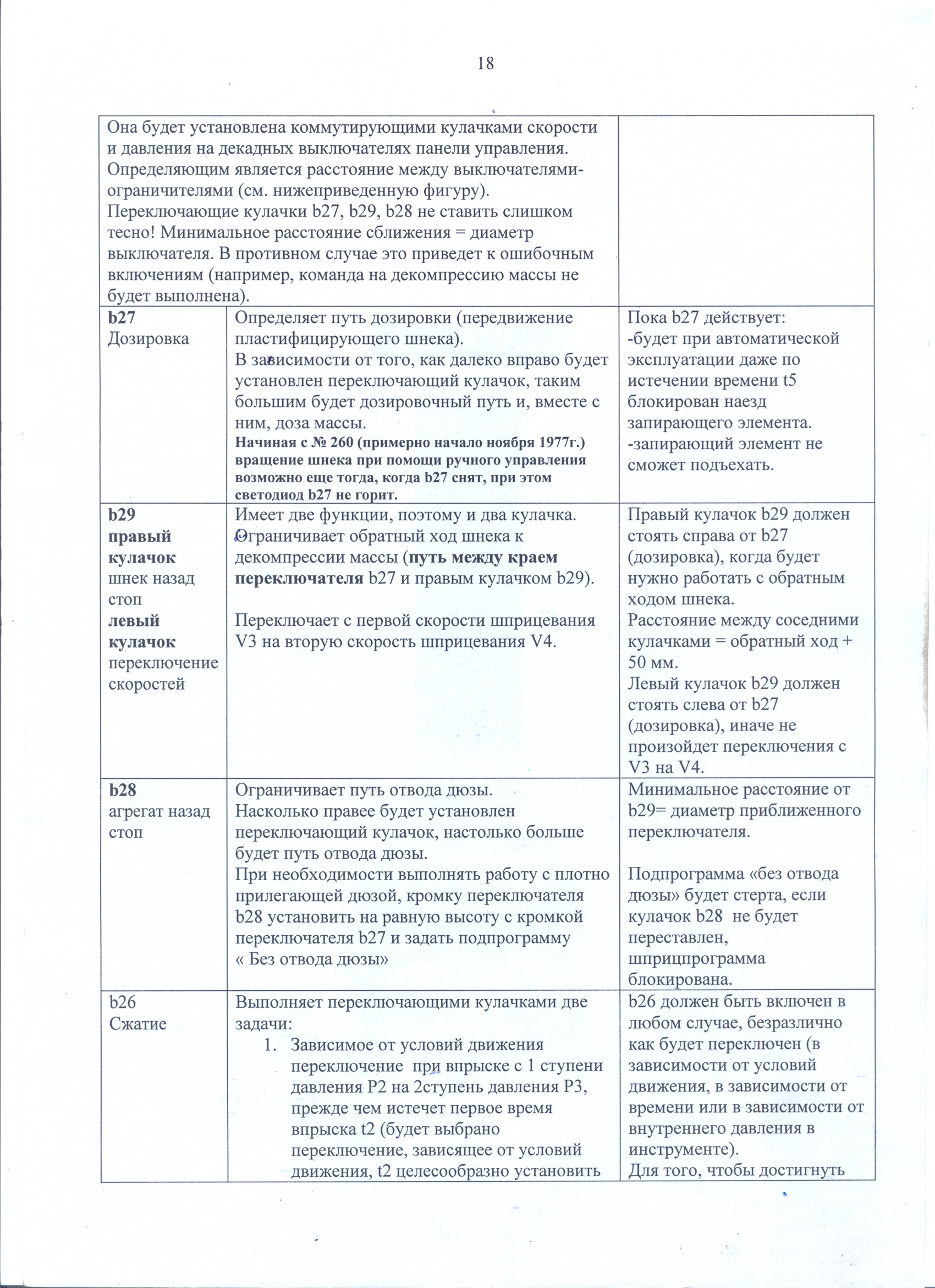

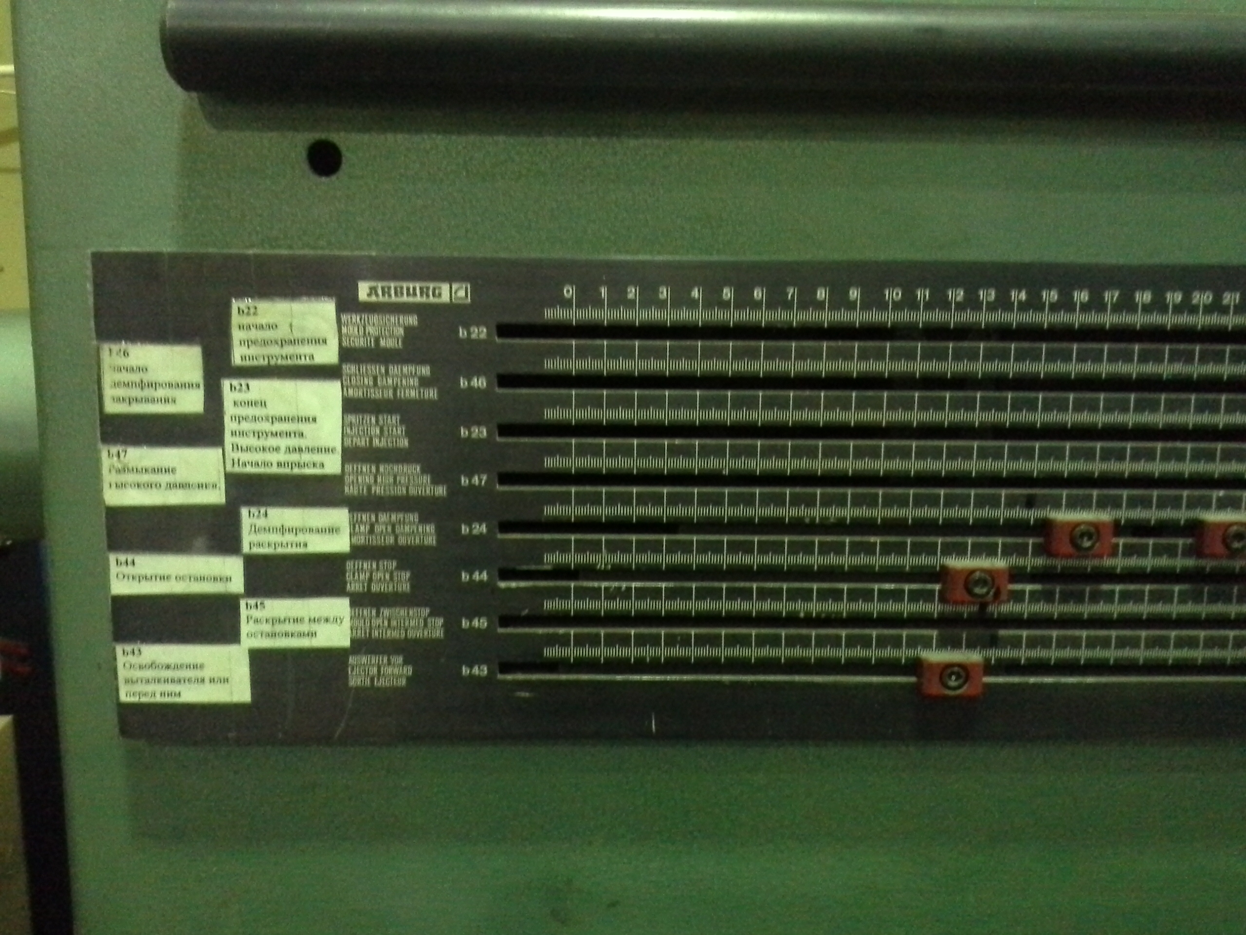

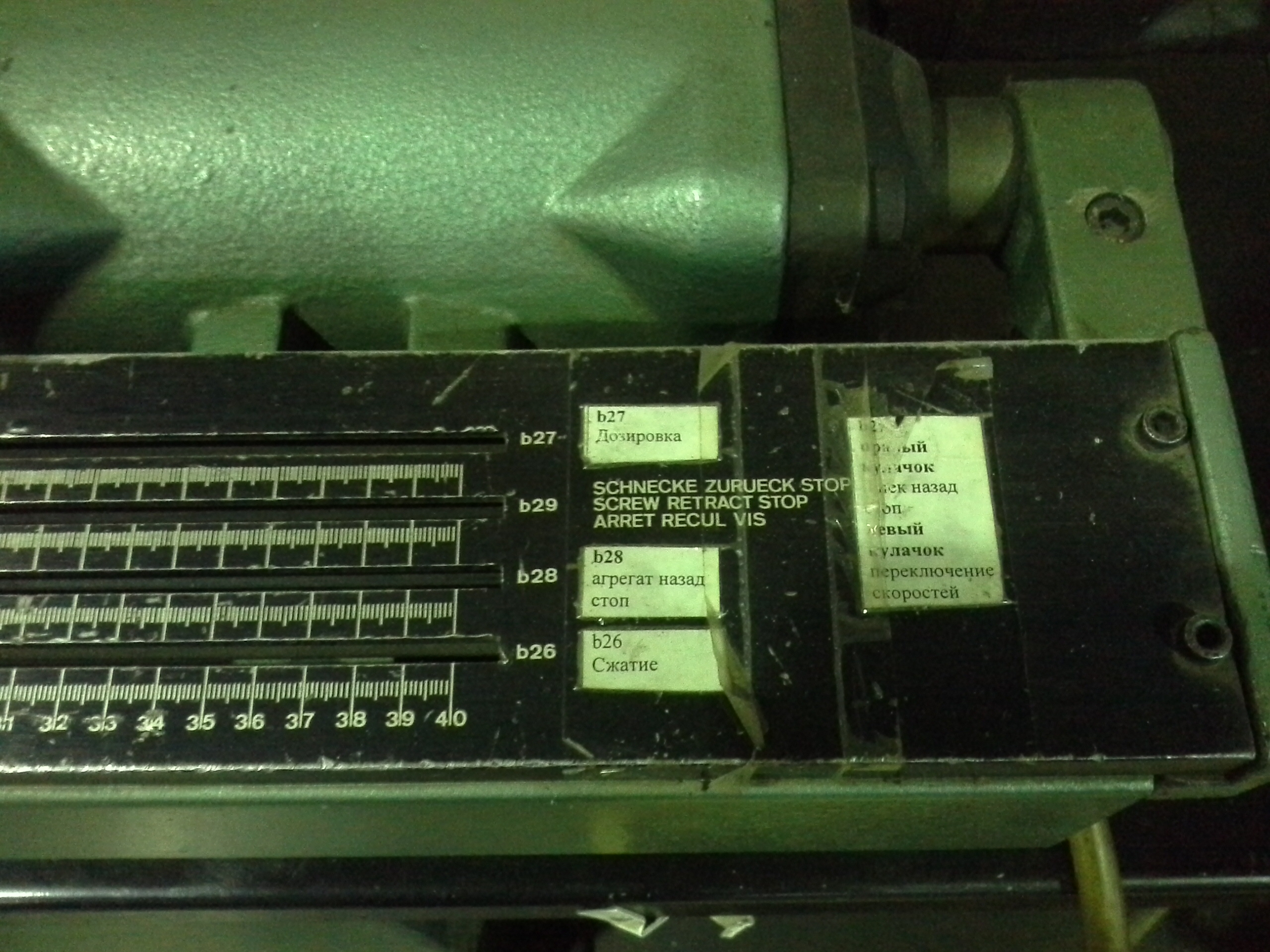

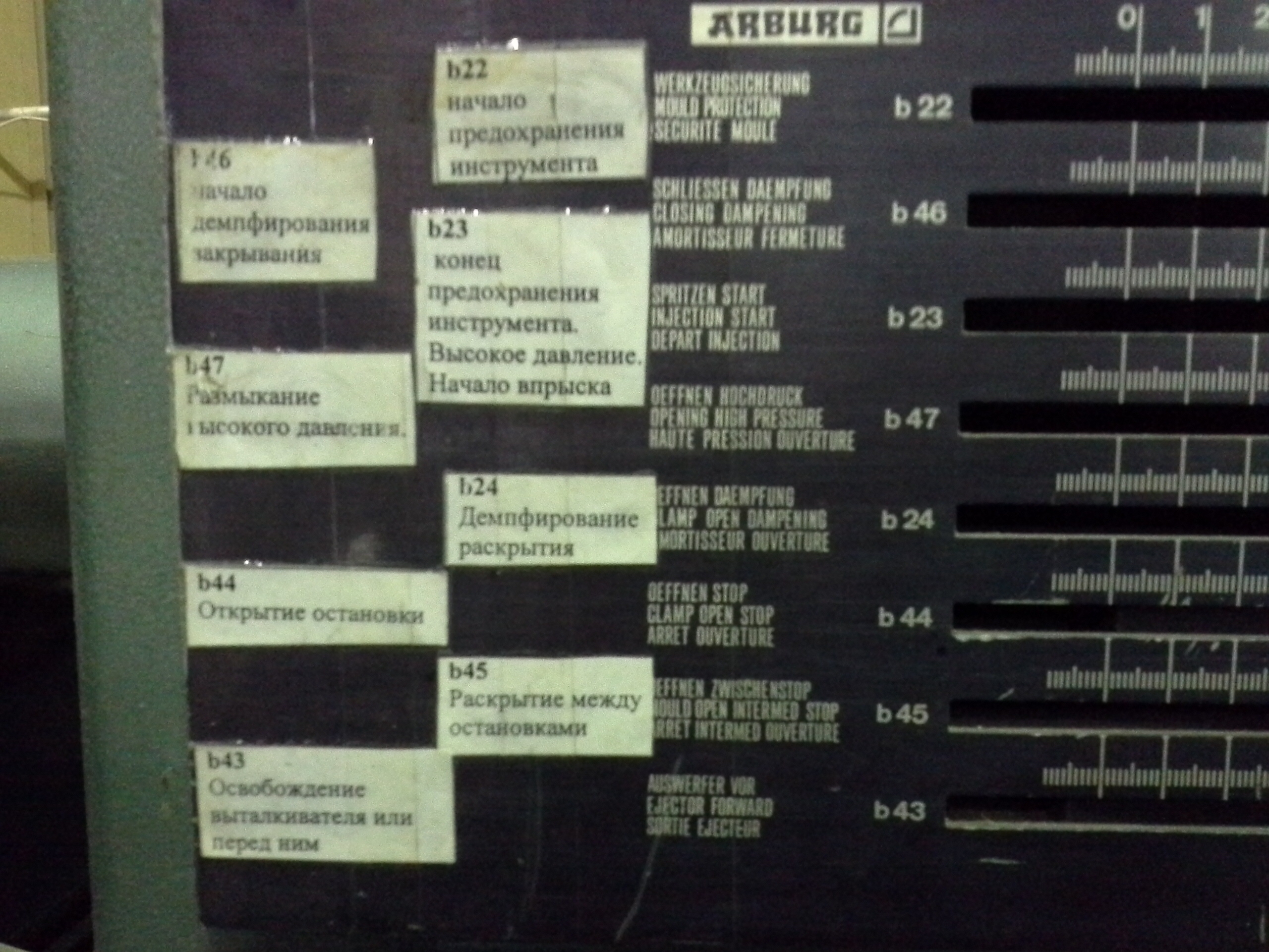

Помню просили выложить фотографии. Сегодня прислали несколько штук.
Переход на начало подвода сопла (или впрыск) осуществляется по датчику b23. Какого либо дополнительного реле давления цилиндра дожима нет ?
И в описании не удалось найти датчик подвода сопла. На командоаппарате сопла есть датчик заднего положения сопла. На гидросхеме не показано наличие реле давления (его может и не быть). Каким образом осуществляется подвод посла, по времени ?
Гитара настроек смыкания

На всякий случай гитару впрыска тоже можно выложить.

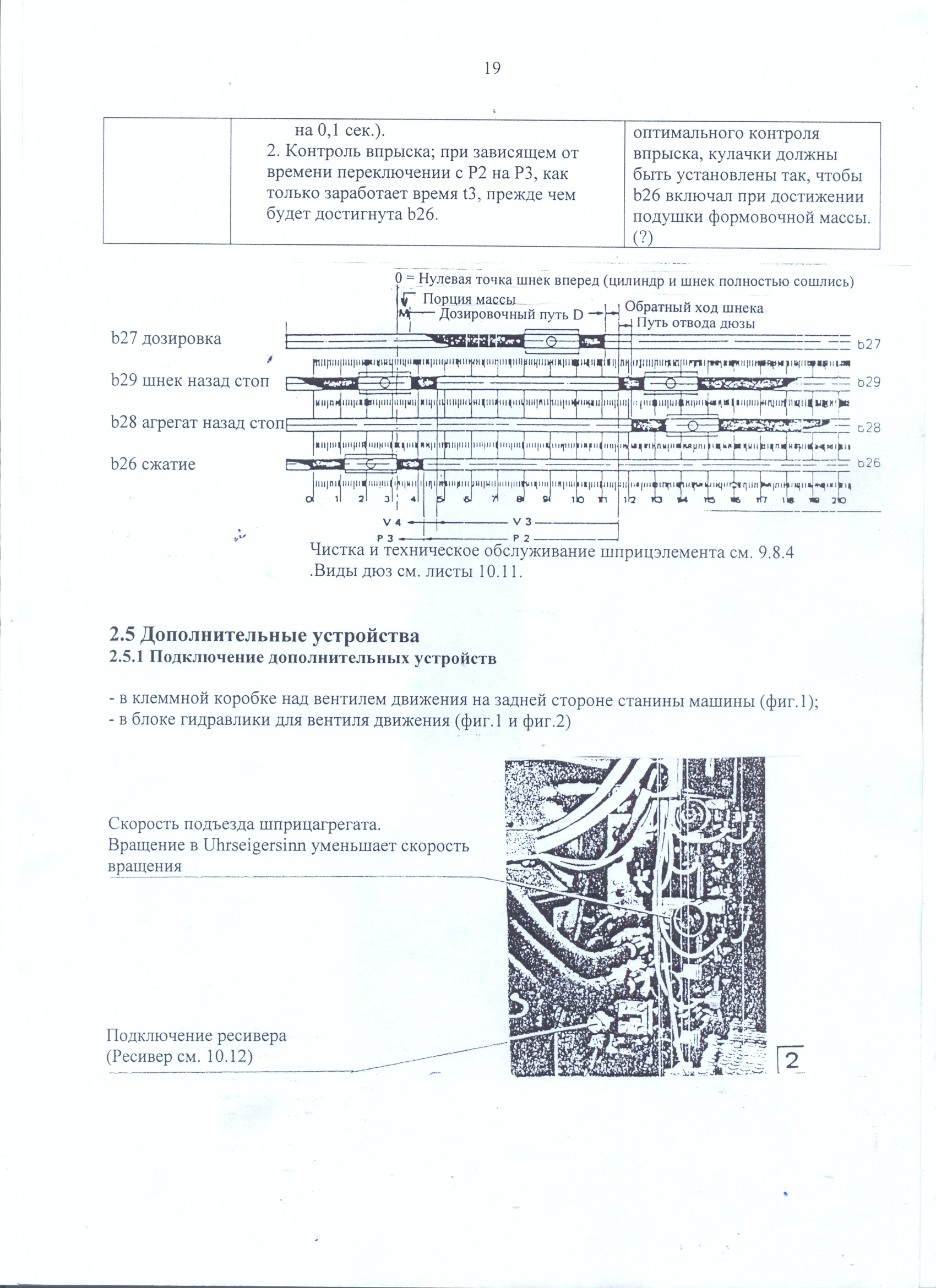

#53 Сообщение d_y » 29 окт 2013, 12:37
Мулланур писал(а):На всякий случай гитару впрыска тоже можно выложить.
Гитара впрыска
Гитара впрыска
Гитара впрыска
Гитара впрыска
Гитара впрыска

#54 Сообщение Мулланур » 29 окт 2013, 13:14
На схеме рядом с S74 стоит регулятор давления хода сопла, слив которого соединяется линии дренажа гидромотора и блокировки. S4 подвод сопла, s5 отвод сопла, я тоже РД не нашел. Отвод скорей идет до конекчника b28. b 27 загрузка, b 29 декомпрессия, b 26 выдержка подавлением, b 28 включается и отвод сопла останавливается. v4 переключения скорости впрыска, я думаю он как раз и включает впрыск когда сопло подошло к форме.

Что бы голова не опухла и спокойно можно было разобрать по "косточкам" предлагаю разбить на несколько частей: узел смыкания, узел впрыска и опции.
s- магниты; b- датчики.
s3- быстрое смыкание от b44 и до начала впрыска.
s2- быстрое размыкание от b23 до b44;
s74- предохранение инструмента от b22 до b23, от b23 до b24 и от b24 до b44.
s9 и s52- дожим от b46 и b23;
s33 и s52- отрыв от b23 до b47;
s10- выталкивание начало от b44 или есть необходимость во время размыкания то от b43, если нет необходимости то b43 лучше не использовать.
b31- исходное положение выталкивателя;
b30- ход выталкивателя;
b45- выключение магнитов размыкания, а включает дальше b32;
s24- ввод стержня, керна (опция) от повторного срабатывания b31 и от b32-стержень выведен, керно и до b33- стержень введен, керно;
s25- вывод стержня, керно(опция) от b45 и b33 до b32;
s56- нагрев масла или подача на Поворачивающий цилиндр (опция);
s54 и s55 управление поворачивающимся цилиндром.???
Мне кажется так, но может есть и помарки.

#58 Сообщение d_y » 18 ноя 2013, 09:59
Мулланур писал(а):Что бы голова не опухла и спокойно можно было разобрать по "косточкам" предлагаю разбить на несколько частей: узел смыкания, узел впрыска и опции.
Для понимания что делает физически магнит S74 ? И должен ли он оставаться включенным в цикле до раскрытия ?

#59 Сообщение Мулланур » 18 ноя 2013, 10:11
s 74- включает давление предохранения формы т.е до b23, а остальное только предположение или он работает, или после того как разомкнется b24 скорость и давление увеличивается с помощью s50 и s51 и изменения производительности насоса.

#60 Сообщение d_y » 18 ноя 2013, 10:29
Мулланур писал(а):s 74- включает давление предохранения формы, а остальное только вредположение или он работает, или после того как разомкнется b24 скорость и давление увеличивается с помощью s50 и s51 и изменения производительности насоса.
В описании указано что на всем пути действует одно давление P1 устанавливаемое при помощи пропорционального клапана S51. Скорости есть только 2 ступени (задается при помощи S50). V1 - скорость от b44 до b46, скорость V2 от b46 до b23.
Получается что пропорциональный клапан установлен на фиксированное значение в течении закрытия формы, меняется только скорость,а на защите при помощи S74 включается предохранение формы (настраиваемое соответственно вручную).
На раскрытии если верить описанию давление вообще не участвует, меняется только скорость V6 и V7, либо неточность в описании и давление при помощи S51 устанавливается как на закрытии.
