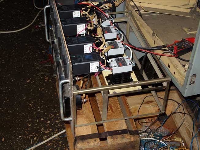

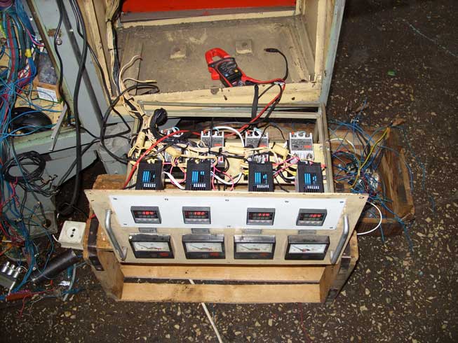

Подниму немного забытый разговор, поскольку недавно пришлось поковыряться с термопарами и термоконтроллером. Способ проверки термопар прост, опускаете их (обычно 4 шт) в электрочайник и включаете его, как начинает кипеть, смотрите на температуру должно быть 100 градусов плюс минус градус. Если есть разница, допустим 108 градусов, это значит нужно учитывать погрешность не на 8 градусов а на 8 процентов, т.е. если ставите температуру 250градусов реально 230. Желательно еще опустить в воду со льдом и проверить 0 градусов. После такой простой проверки можно ставить штамп ОТК.
ПИД терморегулятор, термодатчик, твердотельное реле 40А, радиатор к нему - весь комплект 3т.р. с учетом последнего подорожания "тугрика" Фото применения ниже.
замена терморегуляторов на ДЕ3330Ф1
