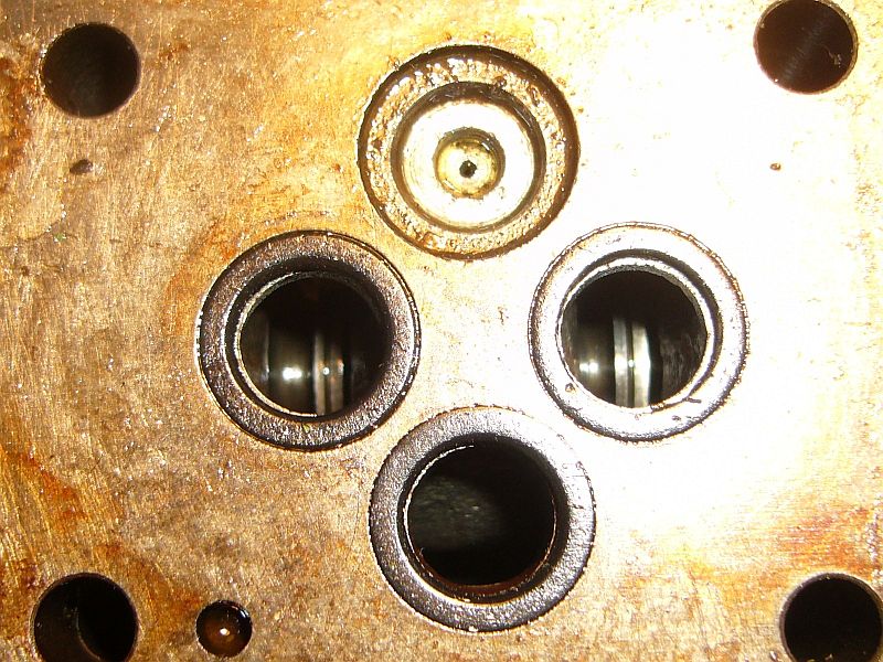

ВЕТАЛ я писал за предохранительные клапаны с устройством, таким же или подобным изображенному на рисунке.
Если Вас не затруднит, можно увидеть устройство из упомянутых Вами предохранительных клапанов? Или маркировку, я сам поищу разрез. Мне в практике подобное не встречалось (я так и написал :oops: ) в теории тоже не нашел упоминаний с 100% совпадением.

А по схеме и не скажеш. :shock:Jtsuken, гидрораспределитель Х28 совсем даже обычный
У меня под руками есть устройство и гидросхемы гидрораспределителя с электрогидравлическим управлением (подобного Х20 в этой схеме - если она нам не врет конечно).
Simplified - упрощенная.
Detailed - детализированная.
- Вложения
- SOL CONTROLLED PILOT OPER DIR VALVES.jpg (80.62 КБ) 13031 просмотр

makcumka, не обращайте внимание на клапан Х28.60, он к вашим СЕГОДНЯШНИМ проблемам отношения не имеет, о нем поговорим позже, когда с этими разберемся. если захотите.
Дальше, все таки проверьте внимательно состояние управляемого распределителя Х28 методом обычной продувки, но ртом через шланг. Почему ртом? Так Вы сами почувствуете, что происходит перепускание.
Теперь еще: обязательно выньте Х28.61, целостность пружины может ни о чем не говорить, может его надо будет притереть.
Jtsuken, теперь по Вашему вопросу: на этой машине стоят клапана похожие, да не совсем, основной клапан здесь встраиваемый в корпус, а не модульный, как представлено на рисунке, ну а управляющая часть похожа процентов на 80, просто отличие в конструктивном исполнении. Устройство с ходу не нашел, попробую найти.

Может подскажете насчет орегинальности пилота Х28.
Правильно то что в отверстие впресована втулка (фото) с диаметром 1мм???
Если нет, то о чем это может говорить

Re: Падает давление на ТПА FORMOPLAST-395\165 польский
Кетов
В базовой поставке подобных пилотов втулки-диафрагмы нету.
Изготавливается самостоятельно.
Какие они были раньше:
