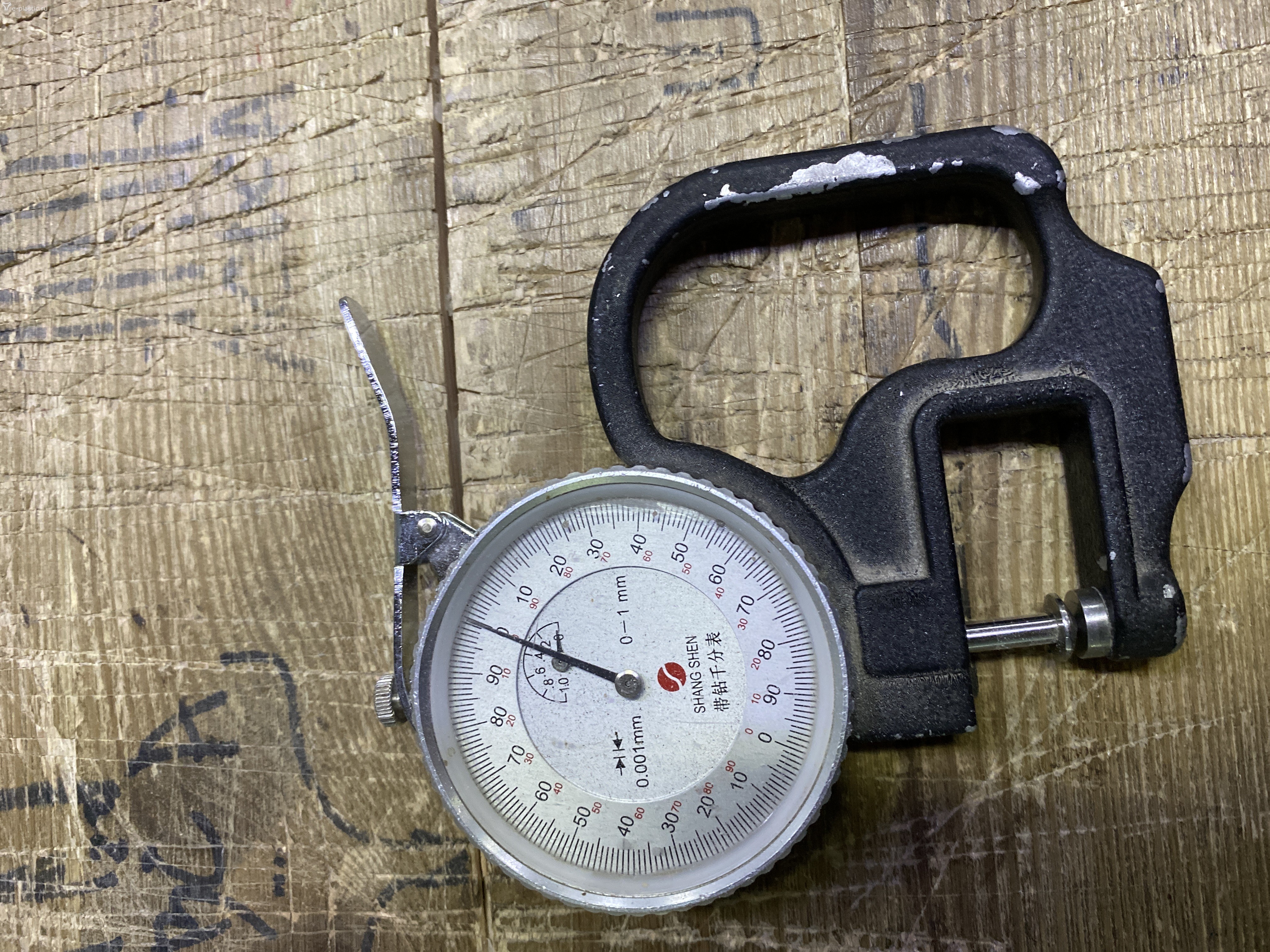

На счет госта не могу ничего сказать , микрометр вот такой

#2953 Сообщение технолог54 » 12 окт 2023, 12:18
По ГОСТу его отменили, есть т.у. на стрейч пленку если вы забьете в интернете она Вам выдаст. номер по памяти не помню, по микроиетру их довольно много и обычно ГОСТ использует в лабораториях у остальных он обычно не нормируется. По разности весов роликов, она будет всегда так как плотность сырья прыгает.

технолог54 писал(а): 12 окт 2023, 12:18 по микроиетру их довольно много и обычно ГОСТ использует в лабораториях у остальных он обычно не нормируется
Микрометров много, да удовлетворяющим необходимым требованиям мало. Вот и собираю информацию по немногу, где есть возможность. В настоящее время для измерения толщины пленки применяется электронный микрометр Mitutoyo 547-401. Но в поисках альтернативы.

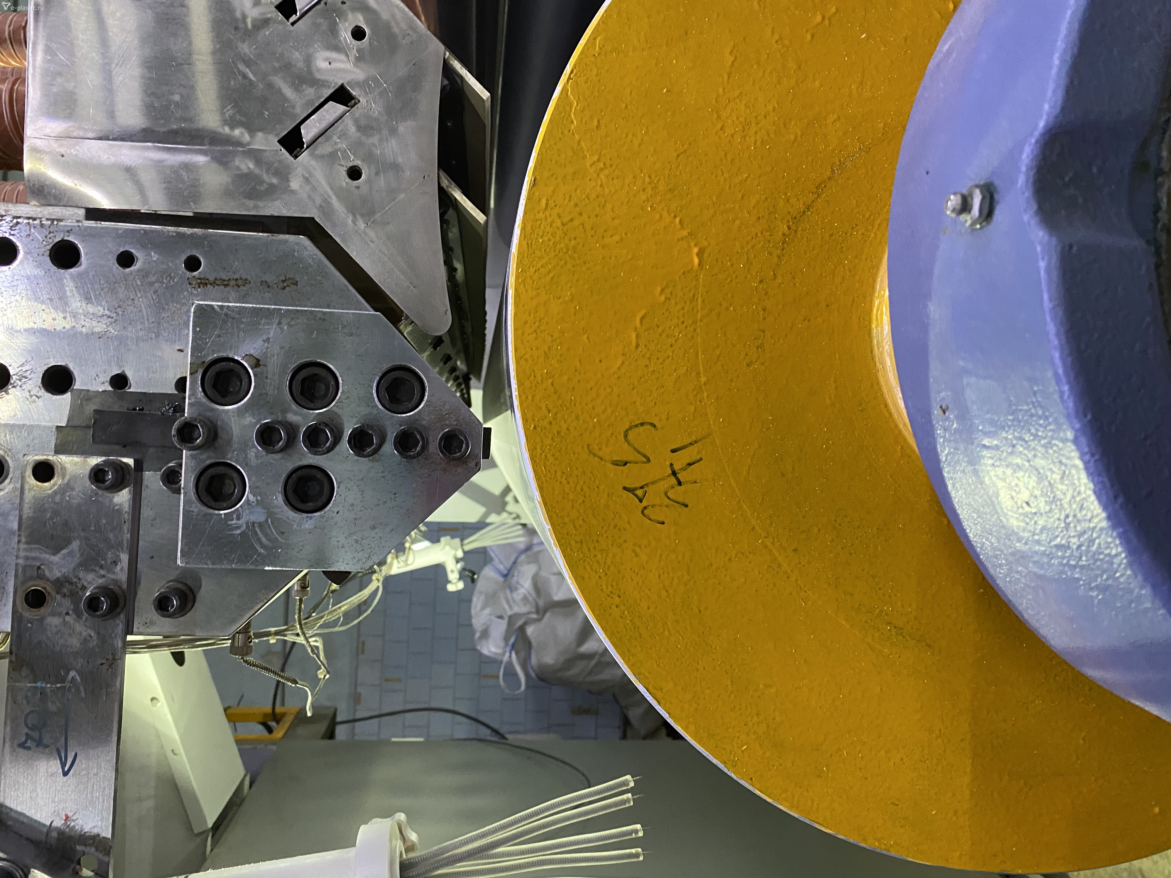

Добрый день коллеги! Подскажите пожалуйста есть какие-то параметры выставления головы над охлаждающим валом , то есть в какой точке вала должна находиться сама губа ( в какой точке окружности ) и на каком расстоянии от вала должна находится щель . Спасибо
Сообщения: 3839
Благодарил (а): 295 раз
Поблагодарили: 740 раз
#2966 Сообщение технолог54 » 17 окт 2023, 17:39
Добрый день. Вобще то лучше всего считается когда вам стоит как можно ближе к голове. Но это не панацея может быть и другие положения, просто там будет физ. мехи пленки
Nik123
Сообщения: 187
Город: Ростов на Дону
Поблагодарили: 4 раза
#2967 Сообщение Nik123 » 18 окт 2023, 09:32
У нас сейчас вот так
Сообщения: 3839
#2968 Сообщение технолог54 » 18 окт 2023, 09:41
В принципе нормально. Вас что то не устраивает?
