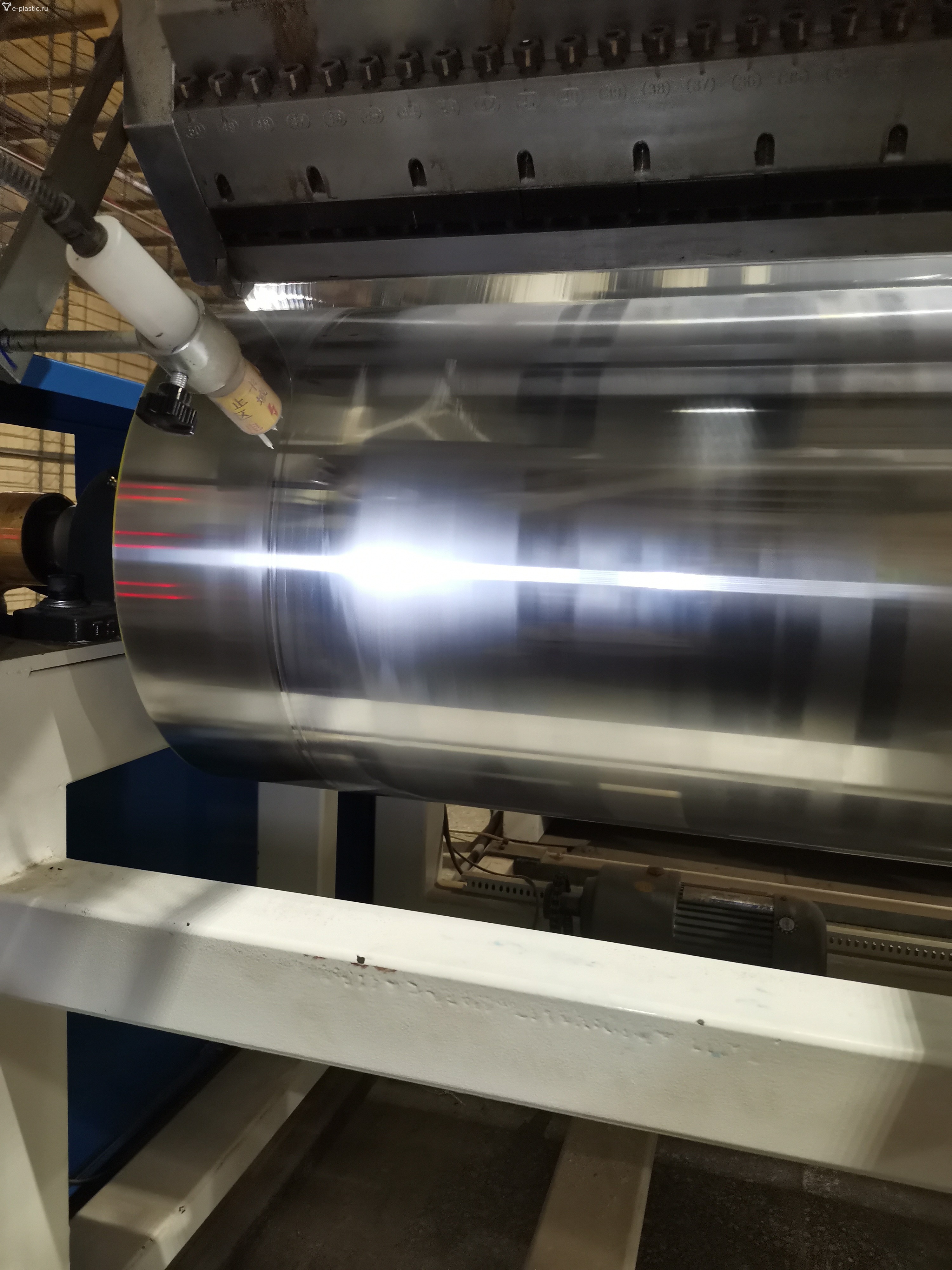

#2888 Сообщение Галина Ум » 02 окт 2023, 06:29

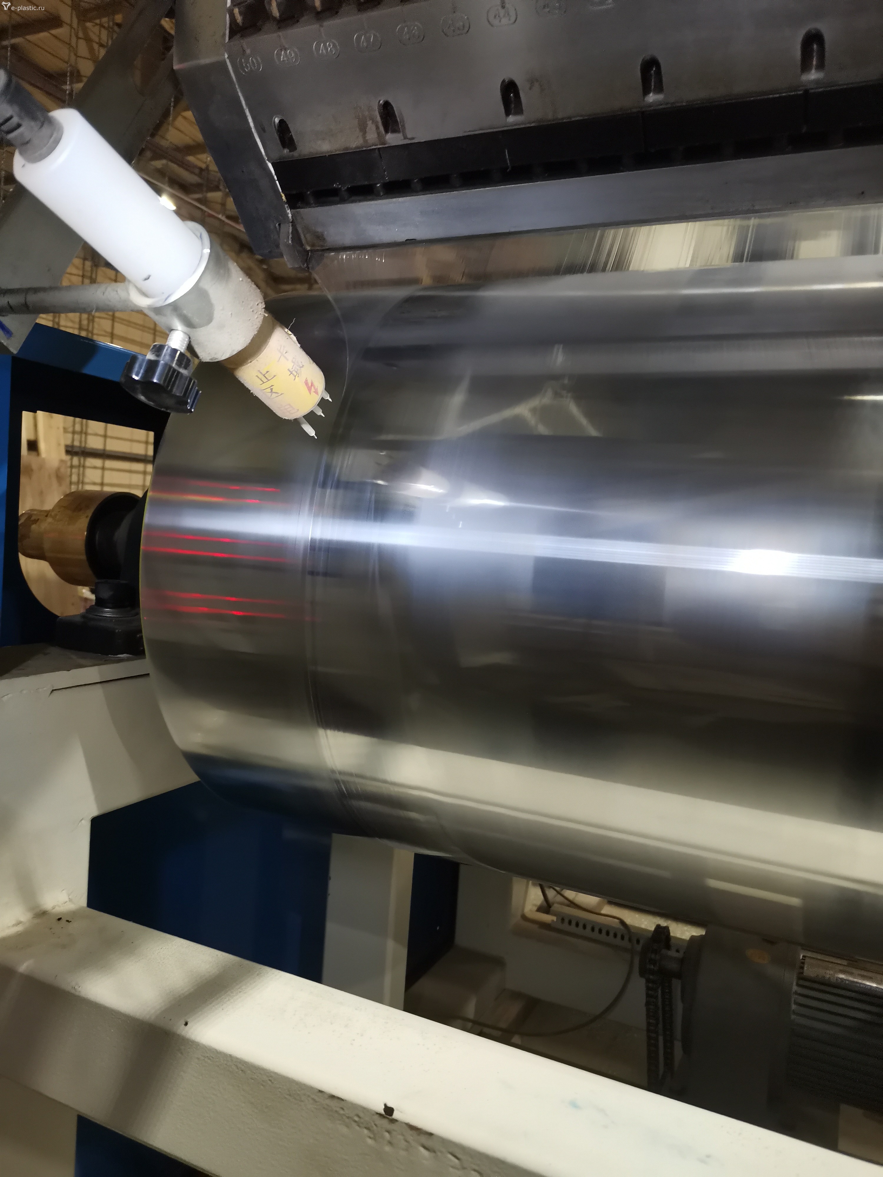

Добрый день! Не можем решить одну проблему лезет шишка ( на фото показано). Это 46 бол. Затягиваем, все равно шишка лезет. Еще вопрос как правильно располагать электроды антистатики. Может кто сталкивался с такой проблемой. Спасибо за ответы!
Сообщения: 3839
Благодарил (а): 295 раз
Поблагодарили: 740 раз
#2889 Сообщение технолог54 » 02 окт 2023, 07:15
Если Вы закрываете 46 болт то надо пробовать температуру в зоне действия этого винта повысить.

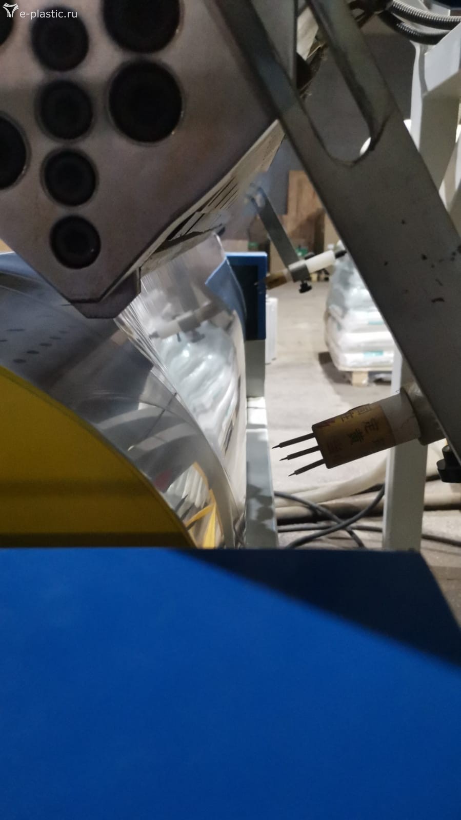

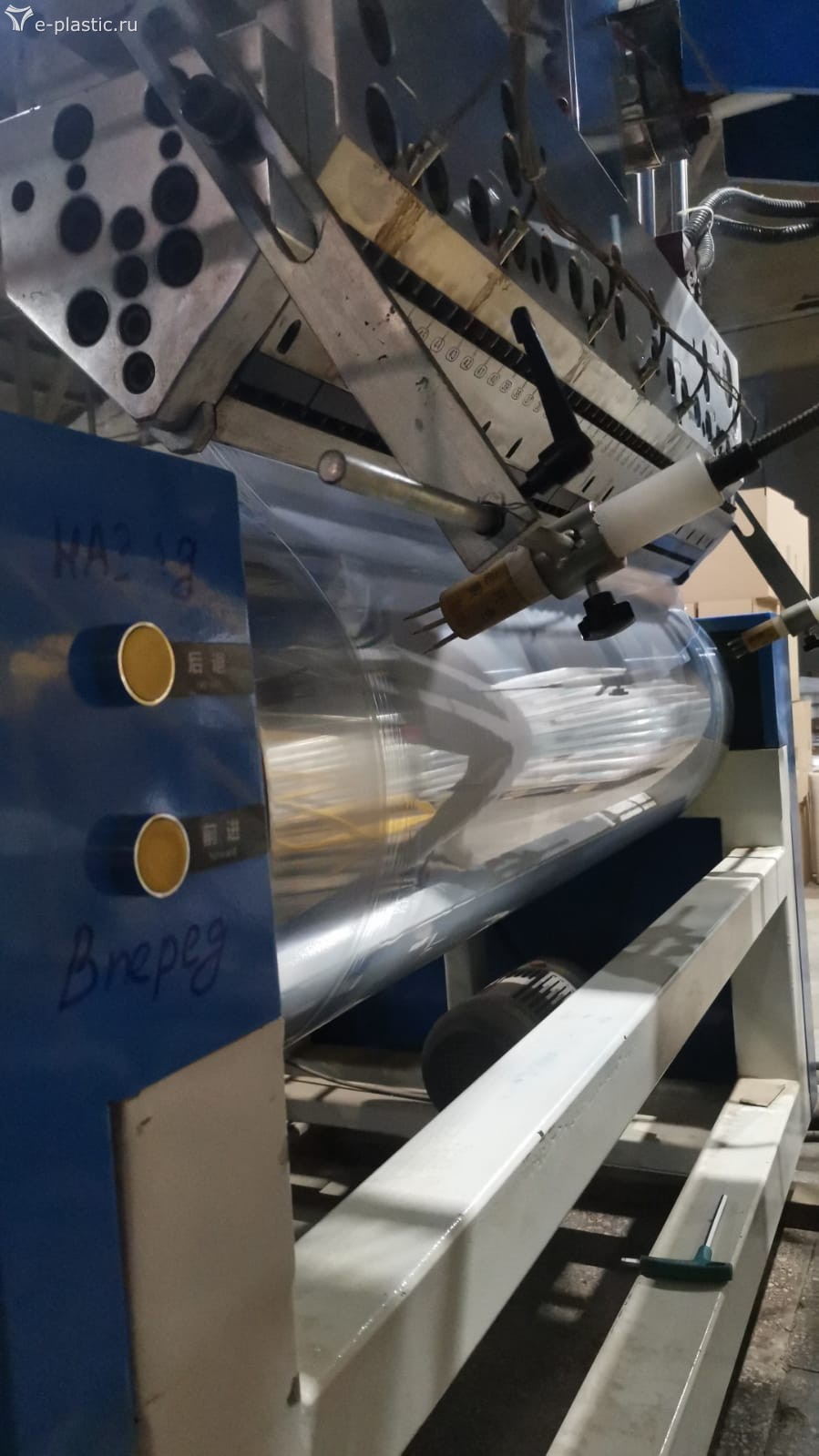

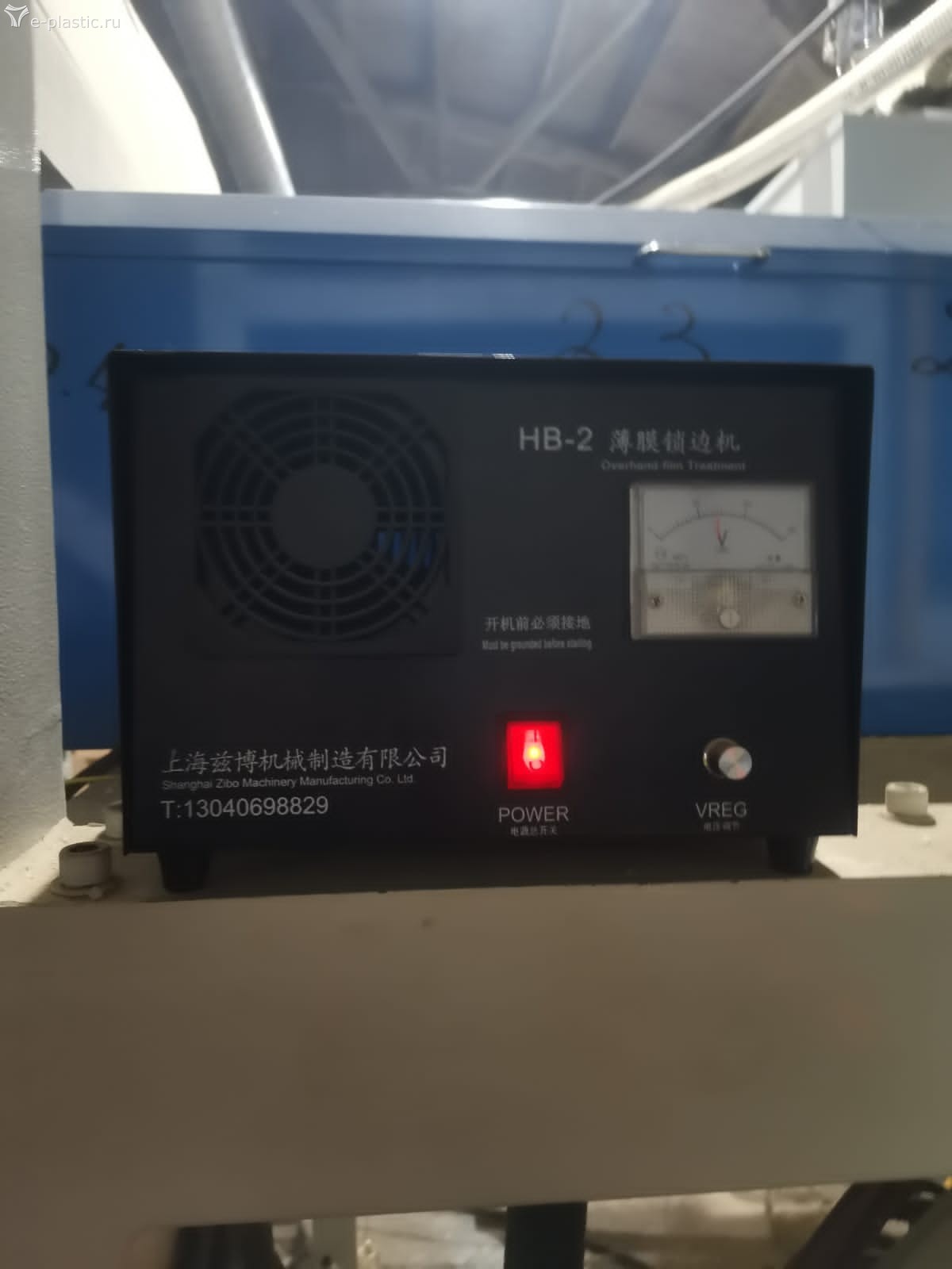

Галина Ум писал(а): 02 окт 2023, 06:29 Еще вопрос как правильно располагать электроды антистатики.
Заинтереосвала Ваша система антистатики. Можно получить более подробную инфомацию? Наименование, состав, наличие эффекта, ....

#2891 Сообщение Галина Ум » 02 окт 2023, 10:05
Вот такая система антистатики.

Галина Ум писал(а): 02 окт 2023, 06:29 Добрый день! Не можем решить одну проблему лезет шишка ( на фото показано). Это 46 бол. Затягиваем, все равно шишка лезет. Еще вопрос как правильно располагать электроды антистатики. Может кто сталкивался с такой проблемой. Спасибо за ответы!
Доброе утро. Это убирается статиками, попробуйте туда в лево и в право подвигать полотно. И посмотрите равномерно ли охлаждается вал первый. У меня когда станок был с новья на входе воды хорошо охлождался на выходе уже был горячий.
И посмотрите фанариком на эквалайзер на барабане и попробуйте болты регулировать по нему что бы было понимание что делать. Вероятно надо пред ведущие болты расслабить что бы ямы небыло. И не перетягивайте болты, лучше где то приоткрыть что бы сырьё туда ушло. Смотрите по весу левой и правой.

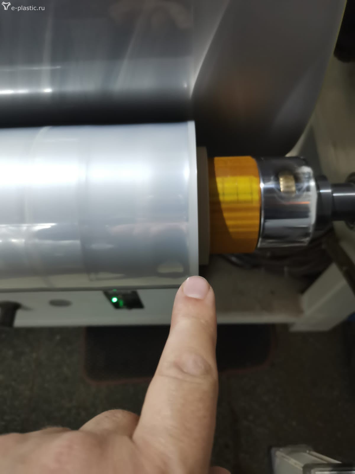

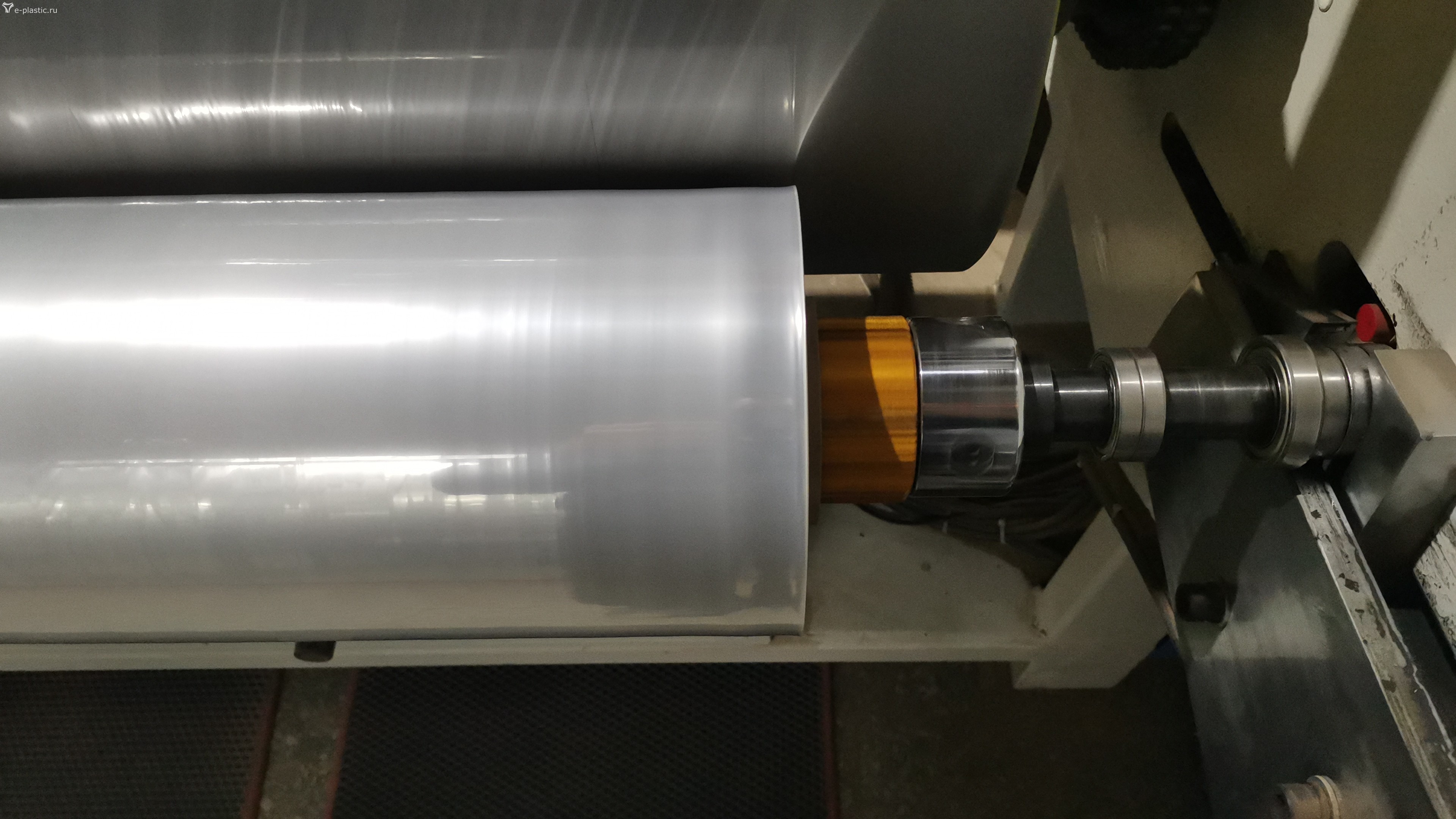

Добрый день уважаемые коллеги ! Столкнулись с проблемой на намотчике , когда мотаем джамбу Пневмовал застревает и не можем вытащить втулки , втулки сами по себе хорошие плотность хорошая стенки толстые в чем может быть проблема . Спасибо

Nik123 писал(а): 02 окт 2023, 15:04 Добрый день уважаемые коллеги ! Столкнулись с проблемой на намотчике , когда мотаем джамбу Пневмовал застревает и не можем вытащить втулки , втулки сами по себе хорошие плотность хорошая стенки толстые в чем может быть проблема . Спасибо
А точно хорошие? У меня бывало из за влаги их сдавливало, если тонкие. Бывало ещё на валу на самом болтики приоткучивались, что мешало надевать и снимать.
Втулки с машины и сразу в работу , у нас вал без болтиков , давление в ноль скидываем на намотчике и всё равно нет результата
А не может быть дело в поставщике? У нас поставщик под..бал с мелкими гильзами 200грамм дря ручной намотки. Сдавливало стрейчем. Попробуйте другие шпули, чисто сравнить, старые может, на которых небыло проблем. Оба вала одинаково себя ведут? Понимать просто дело в Вале или шпулях. По-любому в какой нибудь мелочи. Сильное натяжение может стоит между поливным и намоточным? Всё что угодно может быть. Может и вал уронили и скривило его.

Вот именно согласен с коллегой для начала проверьте вал. Там бывает перетирается резиновый подачи воздуха и это может служить одной из причин.

технолог54 писал(а): 02 окт 2023, 16:30 Вот именно согласен с коллегой для начала проверьте вал. Там бывает перетирается резиновый подачи воздуха и это может служить одной из причин.
Какой именно резиновый не понял

Внутри вала стального с которого снимается шпуля, находится резиновый шланг через который подаётся воздух его не видно пока не разберёшь вал, но дефект из за него реально бывает.

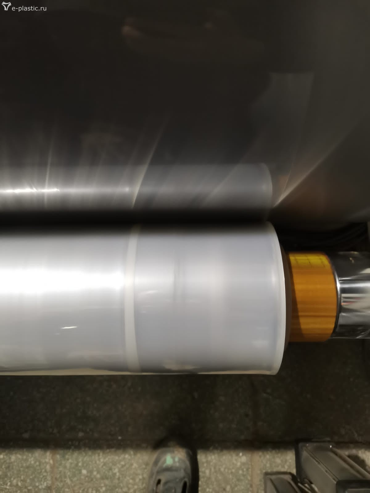

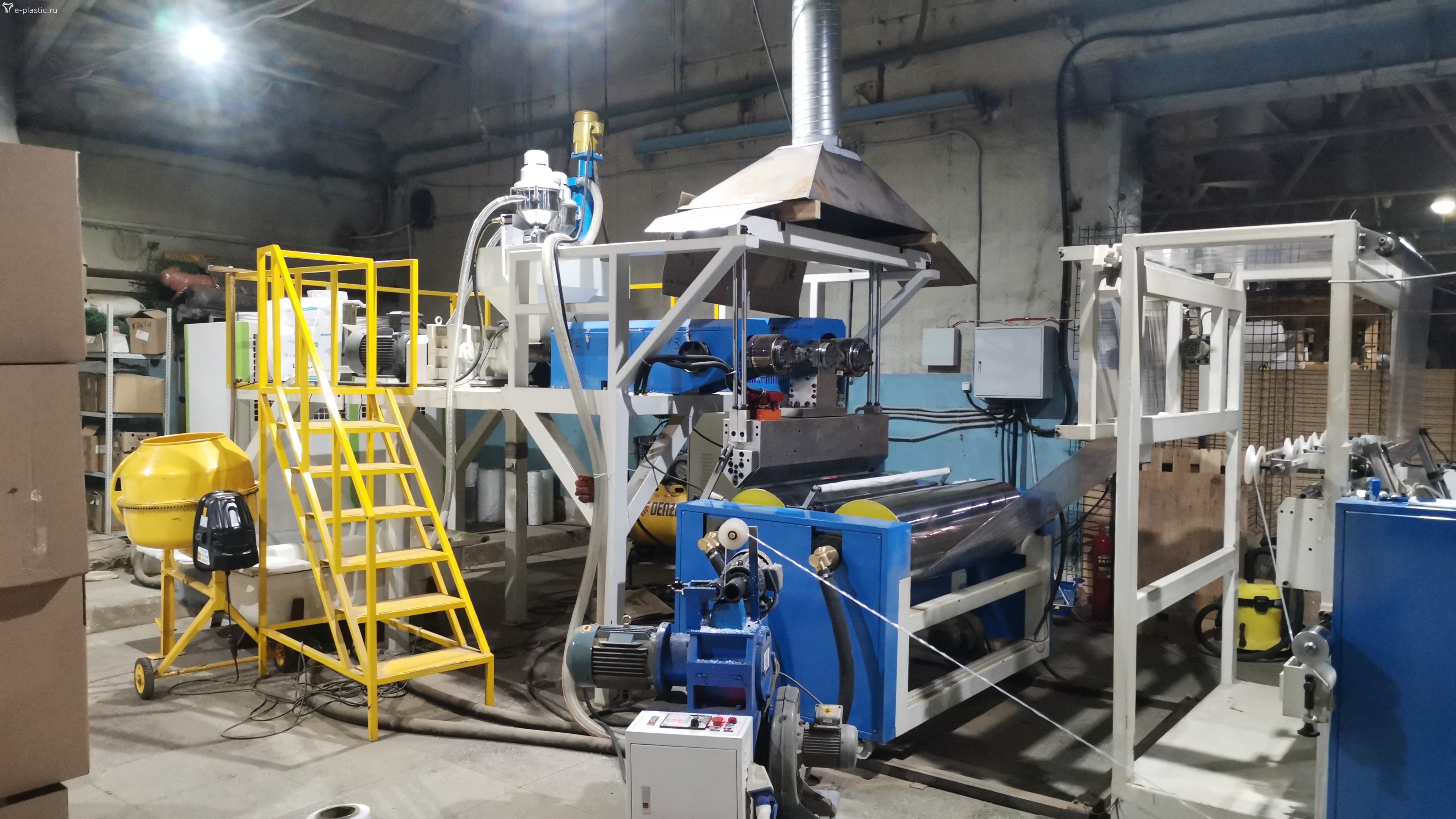

Здравствуйте. Сырьё 30203. Постоянно скачут кромки. Температура в голове по краям 1 и 7 зоны 235 С, середина 230 С. Скорость 80%. Жена(Галина Ум) ранее писала об этой проблеме. В шнеках начинается :
Большой 175С-205С фильтр
Малый 180С-205 С фильтр
Соединитель 210 С
На фото прикладываю линию кристализации.

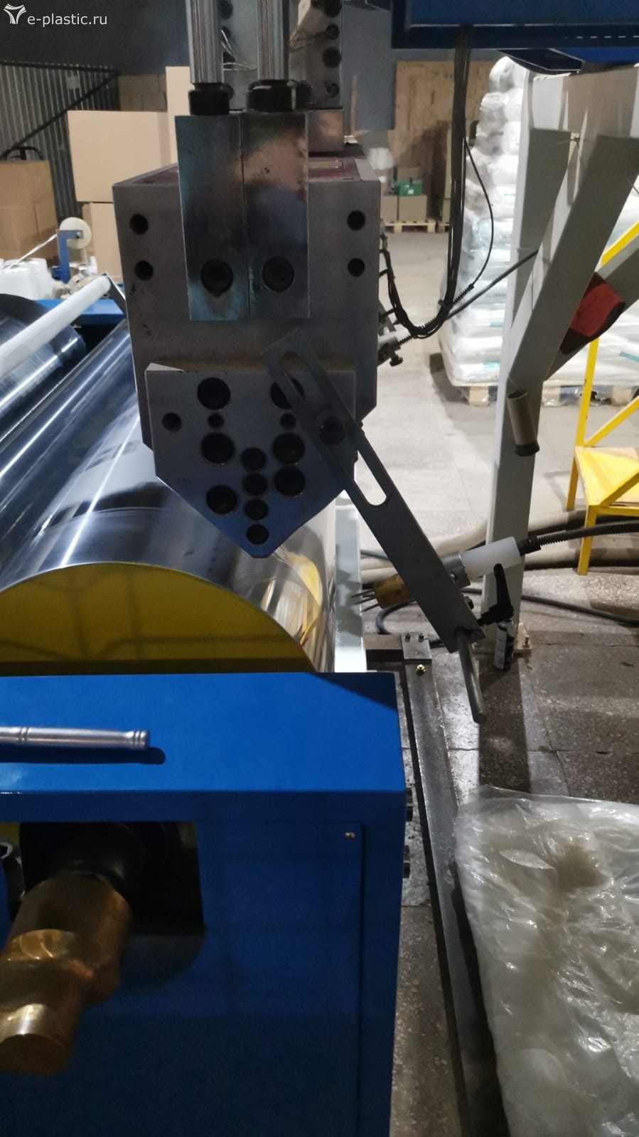

#2902 Сообщение Александр Алекс » 03 окт 2023, 09:15
Справа лезет шишка. Мы поняли, что это зависит от ширины кромки, но если делать широкую кромку, то забивается бункер обрезь. У нас возврат непосредственно в большой бункер.

#2904 Сообщение Александр Алекс » 03 окт 2023, 09:21
Вот такая шишечка
Сообщения: 3839
#2905 Сообщение технолог54 » 03 окт 2023, 09:44
Вы отрегулировать можете подачу, кромки, т.е чистотником скорость, проверить ножи на дробовики они если затупляются можно их заточить.

#2906 Сообщение RAMH » 03 окт 2023, 09:53
Попробуйте коронатор отвести ближе к краю головы и проверьте лезвия, а также концентрацию клея.
А другие торцы в норме идут?

Не получается отправить личное сообщение. У вас чрезмерный натяг плёнки.

#2908 Сообщение Александр 69 » 03 окт 2023, 14:45
чтобы туже затянуть 46 болт можно попробовать притормозить или остановить линию, а потом тянуть его (на горячую). Можно затянуть несколько соседних (45, 47), а потом тянуть 46.
Но думаю, что ваша проблема не в этом. Все болты должны крутиться без усилия. Если болт не тянется - скорее всего у вас вся голова перетянута, нужно всю голову открывать, прямо от начала и до конца пройдитесь, от первого до последнего.

#2909 Сообщение технолог54 » 03 окт 2023, 16:19
Уважаемый коллега насчёт того, что ослабить болты целиком согласен, а а вот если болты на голове перетянуты их не ослаблять надо, а менять так как эффект от регулировки такими болтами практически нулевой. Вы смазываете болты высоко температурной смазкой, чтобы их было легче регулировать.
