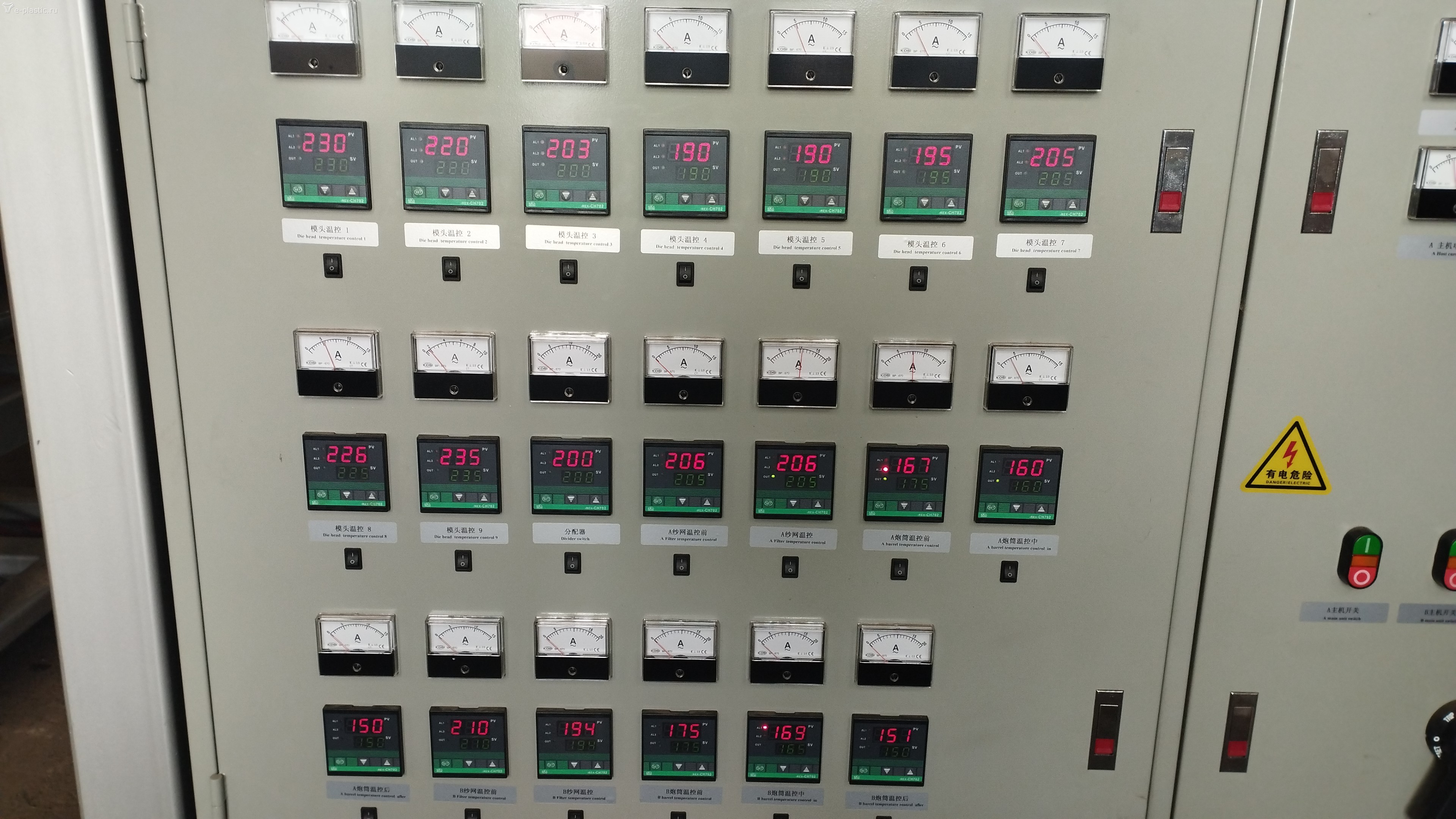

#2851 Сообщение ivsey80 » 17 авг 2023, 20:46
На голове температура 160 по краям 240 по середине.
Узел намотки 30 34
Сообщения: 3839
Благодарил (а): 295 раз
Поблагодарили: 740 раз
#2852 Сообщение технолог54 » 18 авг 2023, 07:09
Чего то температура на голове низкая 160 не маловато будет и почему на голове 240?

#2853 Сообщение RAMH » 18 авг 2023, 10:18
ivsey80 писал(а): 17 авг 2023, 20:46 На голове температура 160 по краям 240 по середине.
Узел намотки 30 34
На голове обычно края ставят выше градусов на 5 чем середина.
RAMH
Сообщения: 173
Благодарил (а): 8 раз
Поблагодарили: 59 раз
#2854 Сообщение RAMH » 18 авг 2023, 10:30
Узел намотки 30 34
Температура на голове не должна сильно отличаться от последней зоны нагрева экструдера.

#2855 Сообщение ivsey80 » 18 авг 2023, 19:53
Сегодня начал уменьшать температуры.
Коллеги может кто поделится температурными настройками на метровый чанг Лонг для вторички :smu:sche_nie:
Сообщения: 3839
#2856 Сообщение технолог54 » 18 авг 2023, 20:42
Это зависит от сырья первичка или Вторичка, даже на первичке могут быть разные температуры.

#2857 Сообщение RAMH » 21 авг 2023, 11:04
ivsey80 писал(а): 18 авг 2023, 19:53 Сегодня начал уменьшать температуры.
Температурный режим на столько индивидуален, что четких температур по переработке вторички нет. Как правило Т подбирают по ходу пьесы.

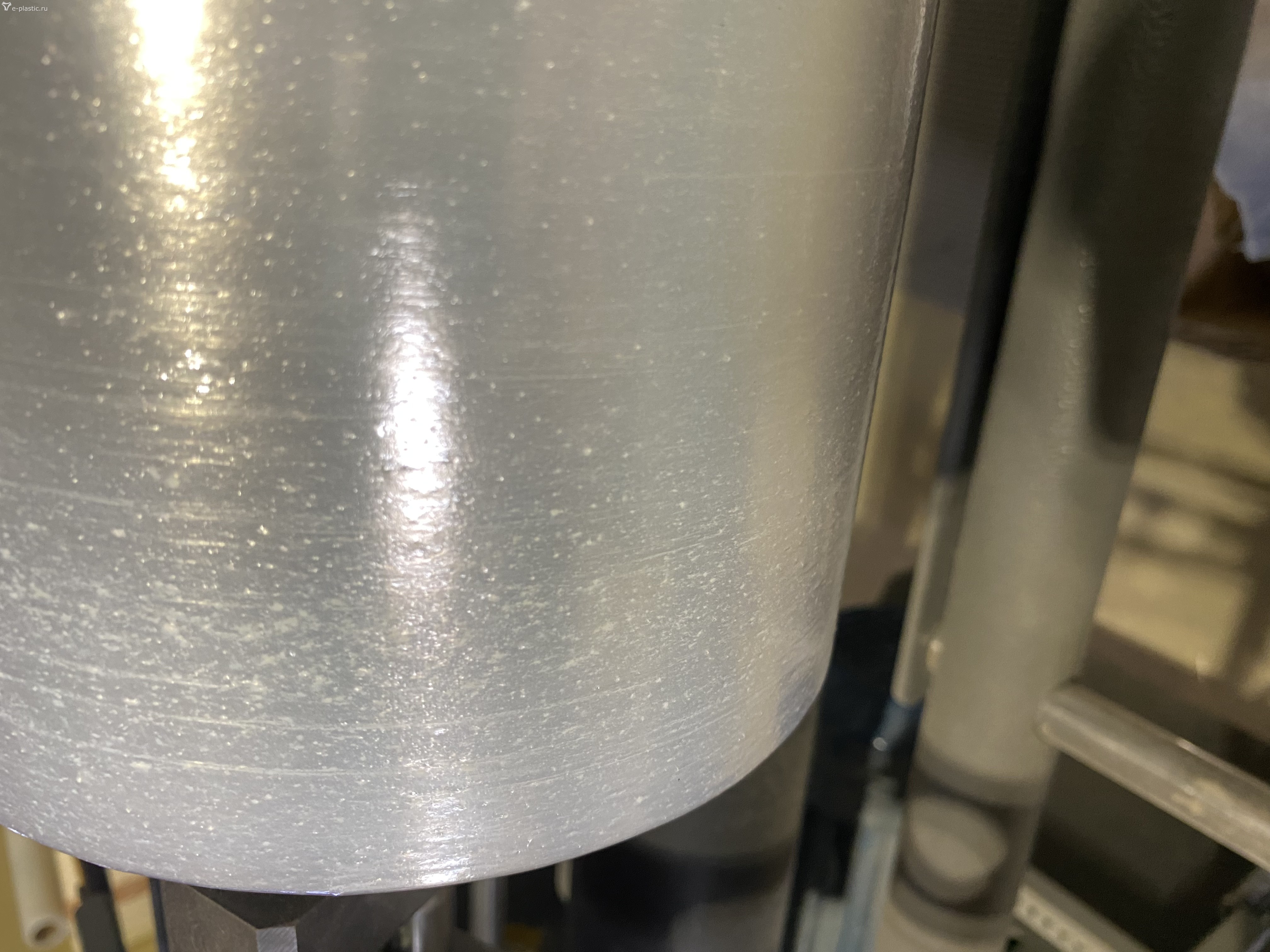

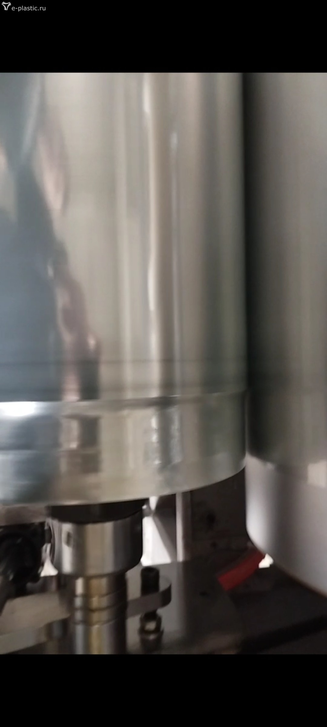

ivsey80
Сообщения: 59
Зарегистрирован: 18 дек 2021, 10:38
Город: Уфа
Благодарил (а): 16 раз
#2875 Сообщение ivsey80 » 03 сен 2023, 06:34
Коллеги помогите пожалуйста.
Метровый чанг Лонг
Идут вот такие сужения на роликах по краям. Середина подтянута ровная. Короче затягивать уже некуда.
Пробовал играть темпертурамтми особо не помогает.
Что делать?
Ещё левый край плёнка не ровная выходит а волнистая. На ролик со склаками ложится.
Запуститись недавно. Учимся всему.
#2876 Сообщение Maks42 » 03 сен 2023, 07:28
Температуры по зонам экструдеров низкие, пробуйте повышать.

#2877 Сообщение ivsey80 » 03 сен 2023, 08:07
Maks42 писал(а): 03 сен 2023, 07:28 Температуры по зонам экструдеров низкие, пробуйте повышать.
Были более высокие температуры около 160 180 200. Показалось что только хуже становится.
Ещё заметили что не ровно стоит намоточный узел. По даганали примерно в 1 см разница
Сообщения: 3839
#2878 Сообщение технолог54 » 03 сен 2023, 08:36
Коллега правильно говорит температуры низкие я бы поставил на экструдере 175, 190,205. Вы работаете на вторички, перед запуском прочищаете щель на голове лопаткой из мягкого материала. Я бы купил чистящую добавку и прогнал экструдера на ней, у вас наверное с экспериментами образовалось большое количество нагара.
