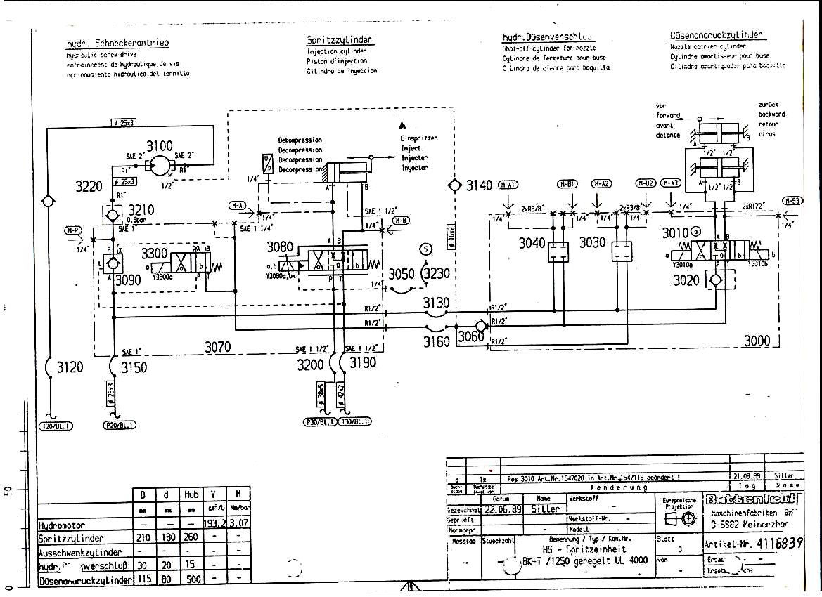

Ищу техническую документацию (гидросхему, таблицу включения клапанов) на станок Battenfeld BA 250/50 CDC UNILOG 4000 SERVO CLOSEDLOOP.
У меня есть к нему инструкция по эксплуатации, но тех документации о описании работы клапанов в цикле нет. Со станком что то не понятное, пытаемся разобраться, но нет понимания что и когда должно включаться.

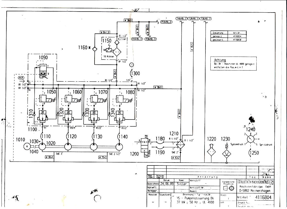

#277 Сообщение ЗЮМ » 16 мар 2014, 12:30
Все что нашел по Баттенфельду в архиве.

#300 Сообщение Гидра » 31 авг 2014, 19:08
ЗЮМ писал(а):Все что нашел по Баттенфельду в архиве.
На какой баттенфельд эти схемы.
