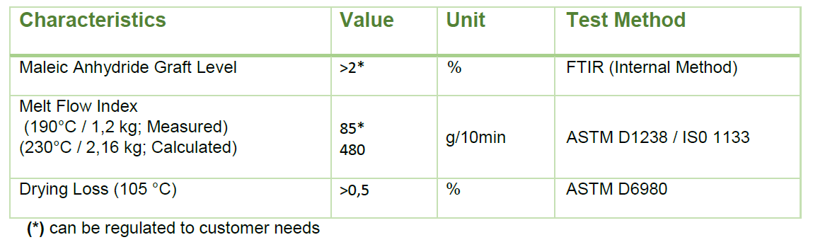

Просто ПТР 480 при 230 и 1,2 кг
PPH-MAH 48030
Re: Компатибилизаторы GRAFTABOND поставили рекорд совместимости (на правах рекламы)
#275 Сообщение Maks42 » 24 окт 2018, 22:34
Это уже ближе к пониманию темы.

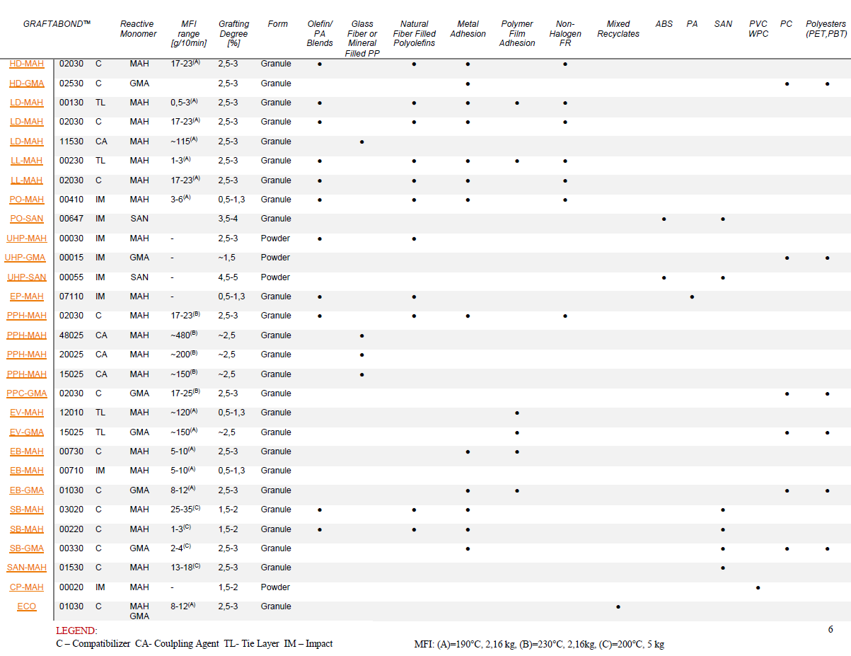

краткий путеводитель по актуальным продуктам

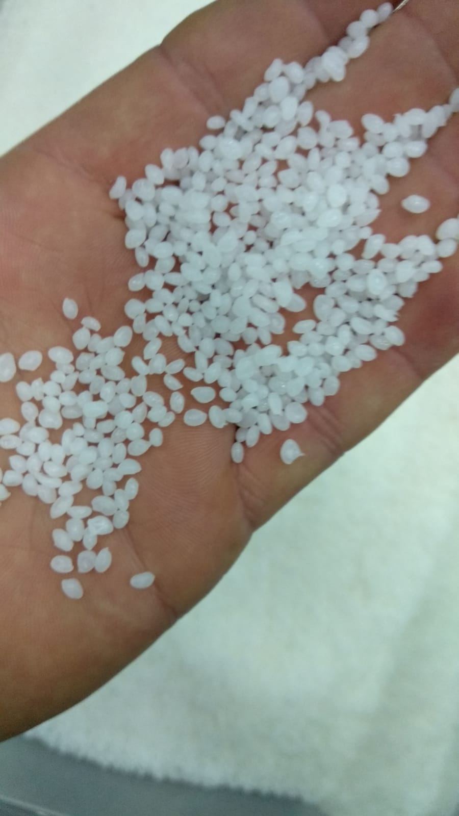

Линейка компатибилизаторов GRAFTABOND™ PPH-MAH для стеклонаполненного гомопропилена РРH с высоким индексом ПТР (MFR/MFI)
первые 3 цифры в коде продукта - ПТР
Пример GRAFTABOND™ PPH-MAH 48025
GRAFTABOND™ PPH-MAH 20025
GRAFTABOND™ PPH-MAH 15025
GRAFTABOND™ PPH-MAH 02030

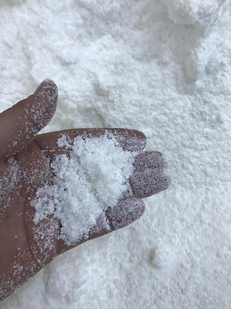

+ начали двигать тематику с напылением СВМПЭ (UHMWPE), порошочек с адгезивом. Правильную фракцию без классификатора получаем за один цикл.
Ядреный продукт получается, поломаем пару рынков :men:
Интересные видосики обязательно будут.
А кому трубный РЕ125 за один присест? Ваш HDPE + наш Graftalen UHHD 0850 (10-15%)

Часовой писал(а): 29 окт 2018, 13:05 + начали двигать тематику с напылением СВМПЭ (UHMWPE), порошочек с адгезивом. Правильную фракцию без классификатора получаем за один цикл.
10 раз посмотрел фотку.... ну не вижу я трубный ПЭ. Подскажите - куда смотреть то?
Вы, батенька, спешите ставить телегу впереди лошади... Все сделано, испытано и методика не стандартная.
Лопатки литьевые например, покажут погоду, а не результат. Проценты для компаунда определены, промеряны. Бери и пользуйся.
у вас пока телега вообще без лошади катиться непонятно куда.
ЗЫ, Ждем полноценной презентации по продукту.

Shadow писал(а): 29 окт 2018, 17:00
А что на нее смотреть аж с 10 подходов... , порошок и порошок, адгезива глазом не видно. На фольге проверяется.
Трубные и листовые дела, вроде не ваша специализация.
И встречно, как там испытания в одной малоизвестной лаборатории, у всех легкие на месте? :ps_ih:
Кто получил, давно испытали и пользуются конкурентным преимуществом.

Часовой писал(а): 29 окт 2018, 17:10
ну так предоставьте результаты с методикой! я так понимаю - это "пил-тест"? ой не правильно! Конечно же peel-test!
У меня очень широкий кругозор! можете не волноваться!!
Один мешочек отправлен, второй лежал в вытяжке- все равно воняет. Так что ждем. не волнуйтесь - все будет!

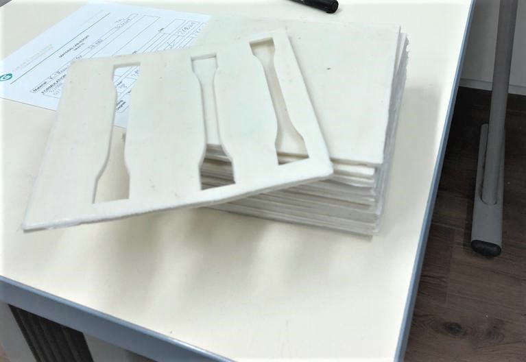

#287 Сообщение Часовой » 29 окт 2018, 17:57

#288 Сообщение Часовой » 29 окт 2018, 18:07
Shadow писал(а): 29 окт 2018, 17:26 ну так предоставьте результаты с методикой! я так понимаю - это "пил-тест"? ой не правильно! Конечно же peel-test!
С методиками повременим, реальные интересанты и результат и барыши получат. Краснеть никому не придется. Тут на форуме любят в тырнеты послать и книжки почитать, тоже присоединюсь к тренду.
пока не дождусь, что в "одной малоизвестной" намеряют и как. Вдруг будет сюрприз. :ze_va_et:
Кста, между делом прибили запах в -надцать раз. А как летучесть при горячем прессовании пленки была нуль целых..., так и осталась. Чего уж говорить о "холодном обонянии" и с чем сравнивать, с вылетающим в атмосферу графтом у всех прочих? :-)

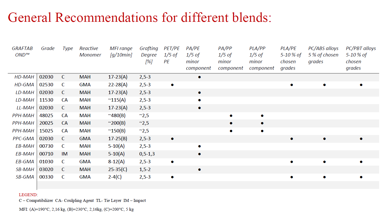

Maks42 писал(а): 29 окт 2018, 19:33 Да вот как-то не вяжется ударная вязкость и MRS, вот, например, блок имеет отличную ударную вязкость, а для напорных труб почему-то используют стат :mi_ga_et:
Переведу гуглом исходник. Вроде все понятно
Так, например, для получения полиэтилена в соответствии со стандартами PE125 (с показателем минимальной прочности MRS> 13,8-14 МПа, для сравнения PE100 имеет только MRS 10 МПа), требуется значительное улучшение сопротивления гидростатическому давлению. Для обычного бимодального HDPE этот показатель трудно достичь, поскольку он напрямую коррелирует с показателями ударной вязкости / плотности и с простой экстраполяцией получается, что требуемый показатель для PE125 просто не достигает бимодальной матрицы HDPE.
Еще одна проблема - трудность в поддержании геометрической устойчивости трубы (толщина в верхней части трубы часто меньше, чем у дна) из-за провисания (явление гравитационного потока полимерного расплава). Это явление более выражено для толстостенных труб.
Конкретная смесь HDPE с UHMWPE позволяет решить указанные выше проблемы.
Табличка, тупить в неё :-)
и тут https://polyplastic.ua/news/mrs_polyethylene.html неплохо подано.

#291 Сообщение Часовой » 29 окт 2018, 21:37
табличка
Общие рекомендации для различных смесей

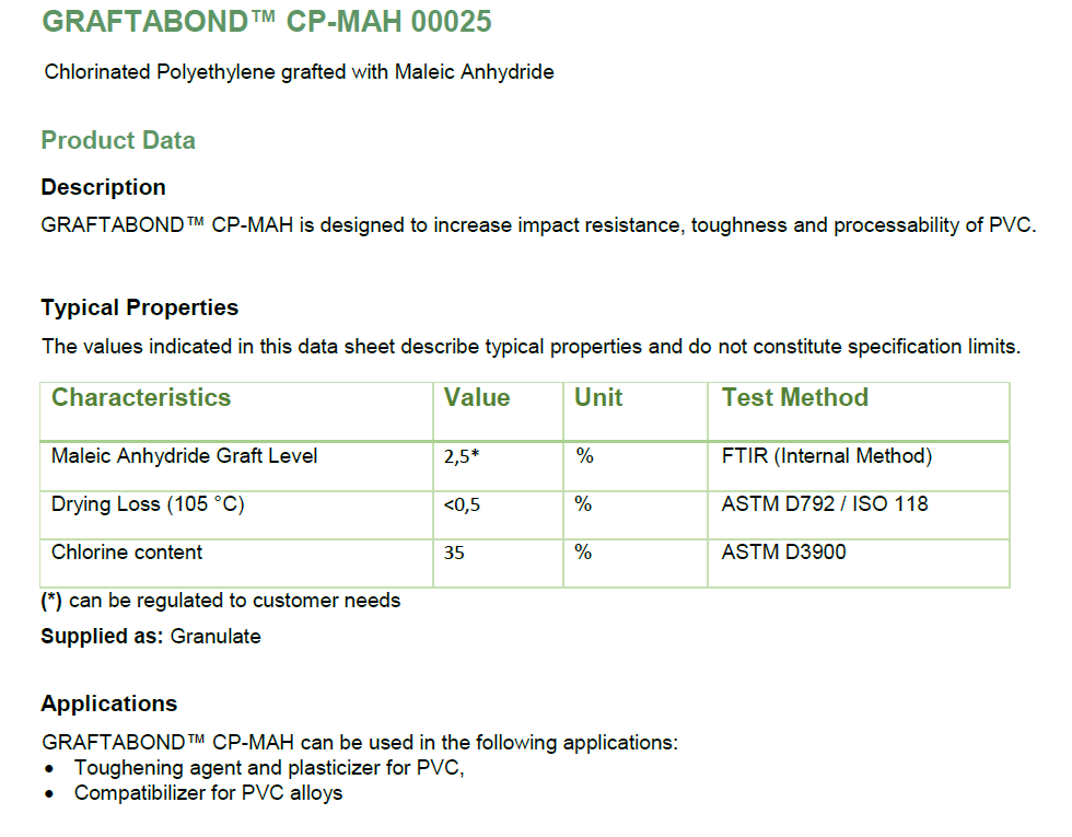

Для ПВХшников.
Модификатор ударной вязкости GRAFTABOND™ CP-MAH 00025 с хлорированным полиэтиленом 35%
#299 Сообщение Maks42 » 09 ноя 2018, 20:56
А теперь нужно еще акриловые модификаторы малеинизировать, до кучи...
