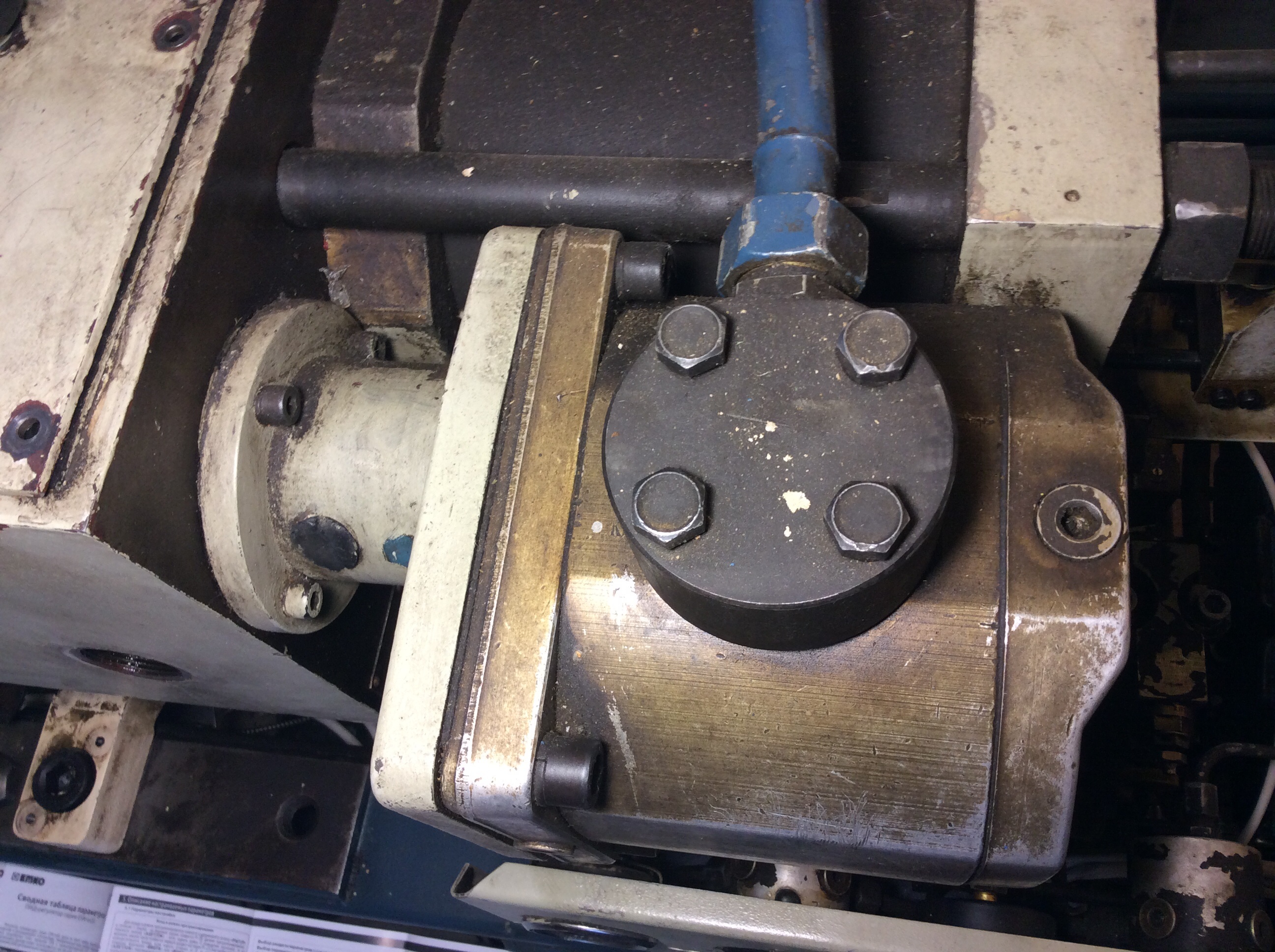

ЗЮМ писал(а):Чикман, не насоса а гидромотора с разных сторон и дренаж с гидромотора должен быть. Есть мысли и примеры похожие на твой случай
Понял :) сделаю фото.

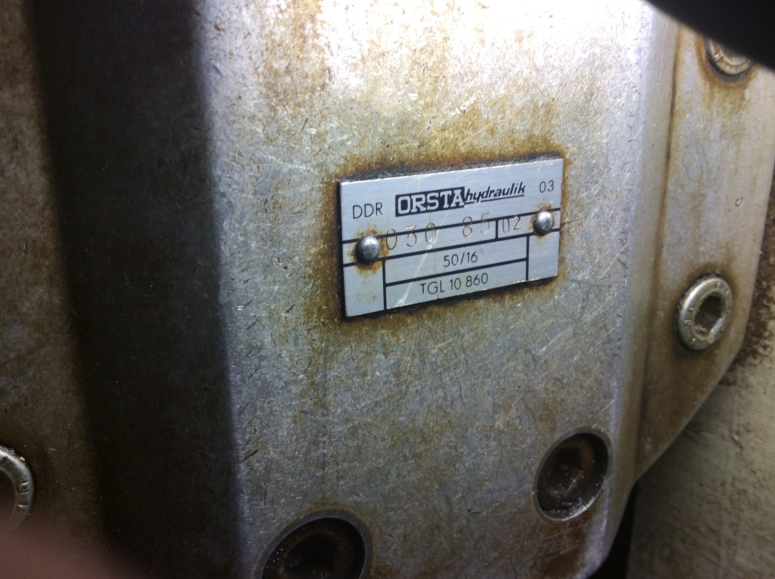

Шиберный насос ORSTA. Опробованные нами из практики порядка пяти вариантов( в скобках срок службы): 1.Халява. 2. Родной БУ. ( в зависимости от пробега) 3. Бюджетный отечественный. ( один год) 4. Дороговатый. ( пять лет) 5. очень дорогой ( 10 лет) Можем обсудить каждый в отдельности. В общем то в мировой практике перевязка насоса обычная штатная операция. И проблем быть не должно. И все таки хотелось бы услышать, кто какими путями решал этот вопрос?. Забегая вперед хочу сразу предложить Бюджетный вариант в следующем сообщении.

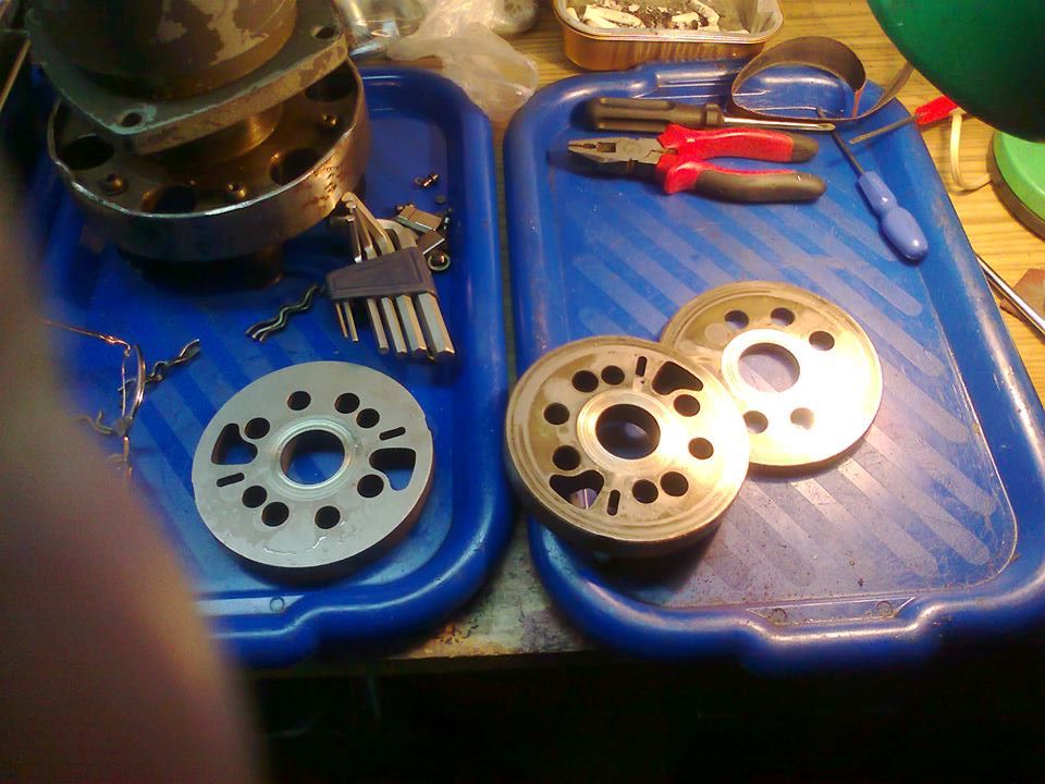

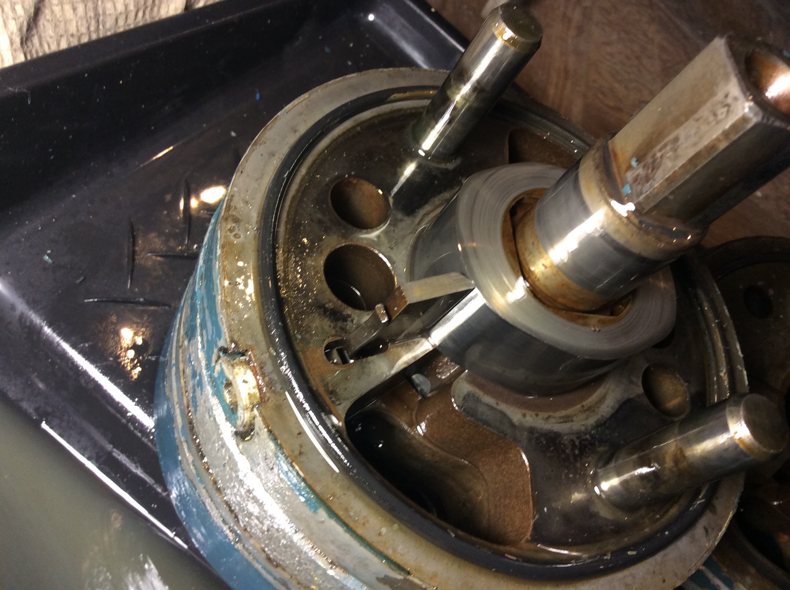

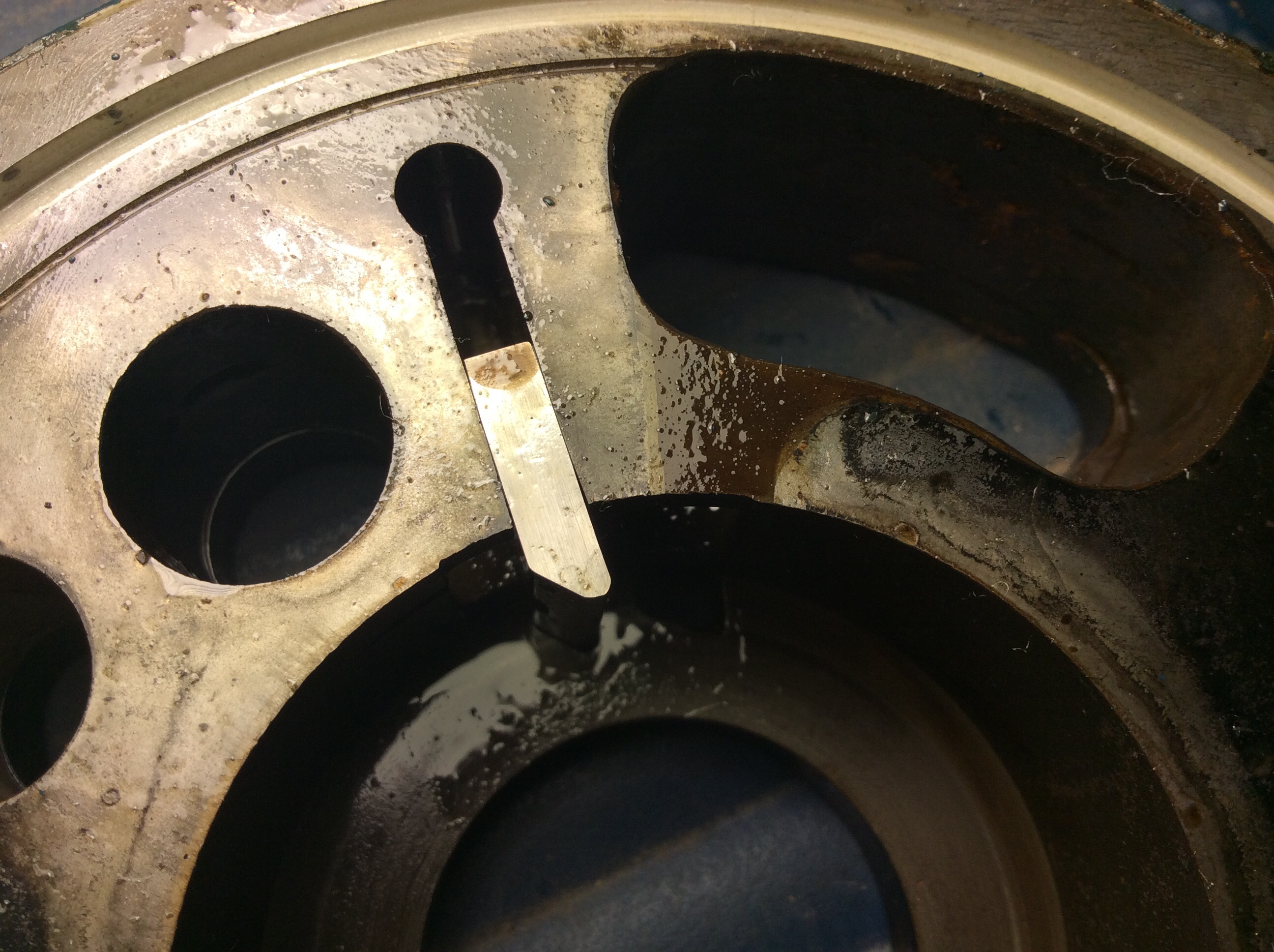

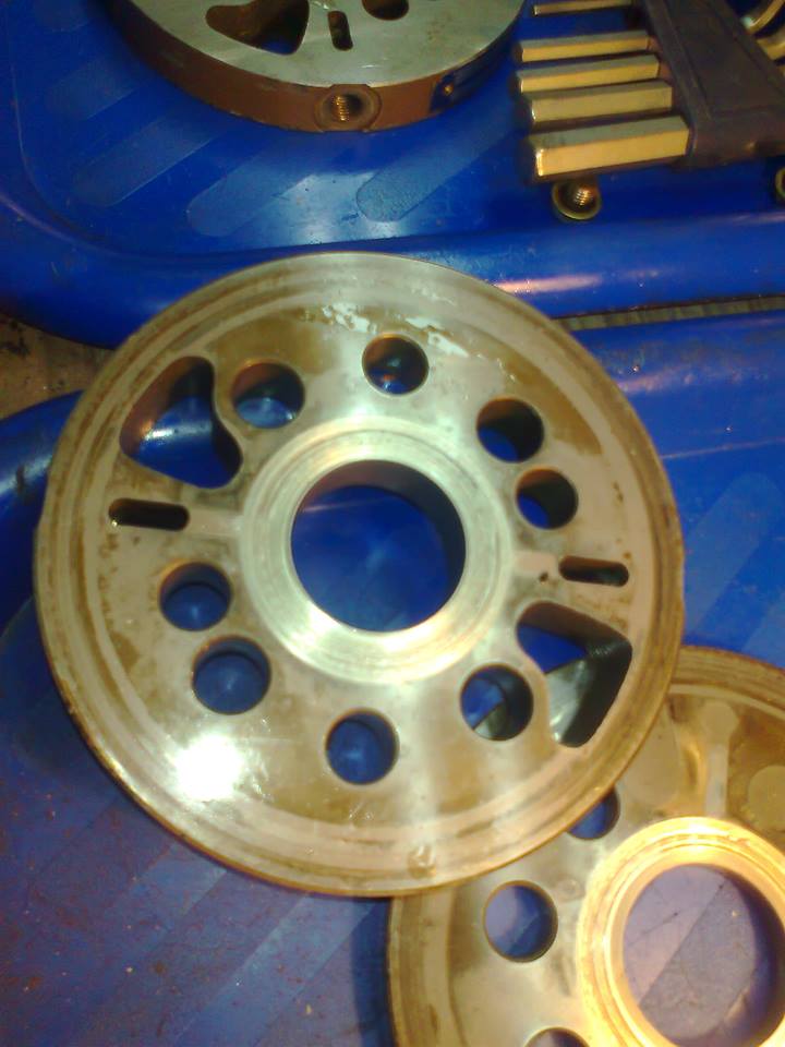

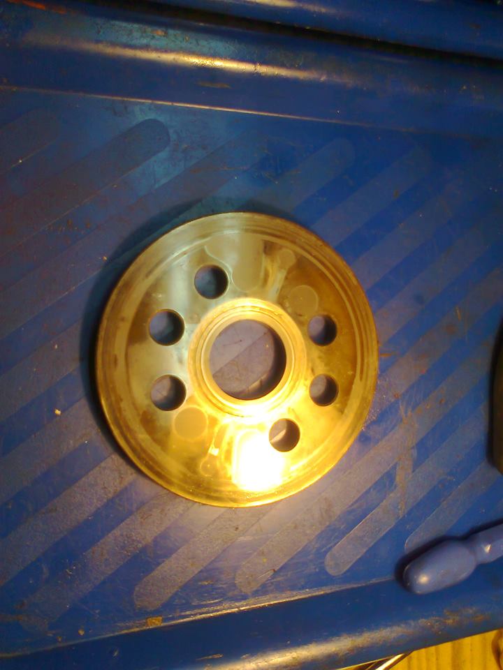

Я таки разобрал сегодня насос Q1. И после сборки давление пропало. Ничего не перепутывал, все пометил, разложил... Сложил и:
Шуметь на холостых стал громче.
При попытке включить давление начинается "треск" с частотой вращения мотора. Стрелка манометра пляшет в такт (амплитуда около 1МПа).
Пытался подкладывать шайбы под регулировку коромысел - немного улучшается ситуация, но если много подложить, то рукой вращать вал тяжелее. До этого он крутился очень легко.
Подача Q2 при этом, как работала, так и работает. Что интересно... Подача Q2 выдает чуть большее давление, чем подача Q1. При неизменных регулировках, поэтому подозрение еще пало на обратные клапаны VR01 и VR06.

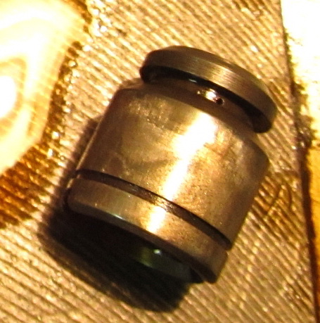

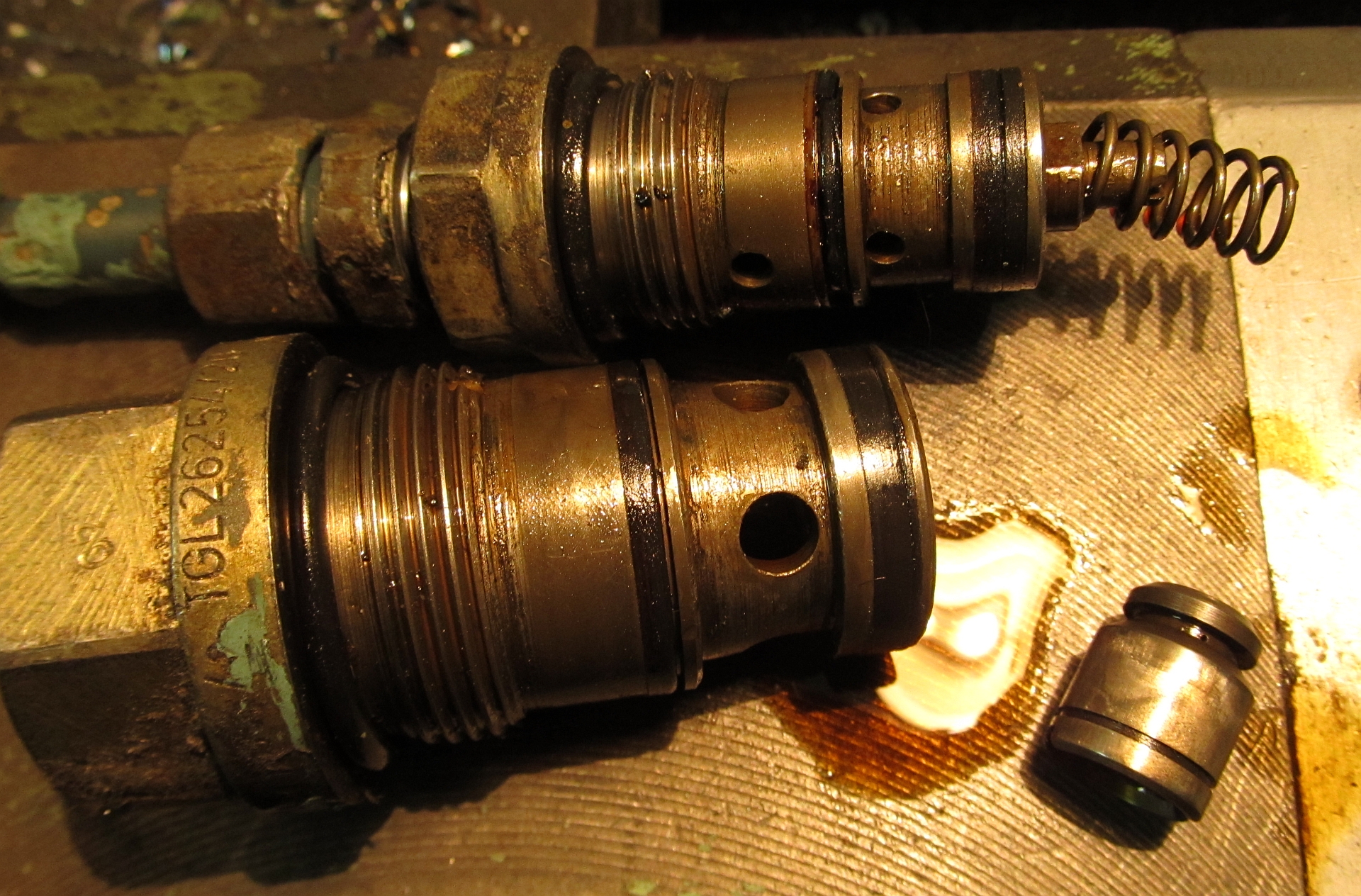

VR01 успел проверить (уплотнитель был изношен, махнул его местами с VR20). Ситуация не изменилась. VR06 завтра буду выкручивать.
Единственно, что я при сборке насоса мог перепутать.... Поставить один из эксцентриковых поршней наоборот, т.е. "к верху ногами".
Сейчас фото выложу.

#279 Сообщение Чикман » 23 янв 2015, 22:32
Фото насоса.

Единственное что при сборке мог перепутать.... )))))) ВВЕРХ ногами имеется ввиду что? Плоскости? Если плоскости . То повлиять не должно. Вот если один эксцентриковый ( я их кулачками зову) кулачек относительно другого крест накрест не поставил тогда да. Но в этом случае пластины бы болтались. А подкладки в этом случае привели бы к поломке пружины и давлению ноль. Потом скосы на пластинах навстречу вращению стоят? на фото видно что на встречу. Аможет одну пластину и проморгали. Все равно надо проверять.

ЗЮМ писал(а):Единственное что при сборке мог перепутать.... )))))) ВВЕРХ ногами имеется ввиду что? Плоскости? Если плоскости . То повлиять не должно. Вот если один эксцентриковый ( я их кулачками зову) кулачек относительно другого крест накрест не поставил тогда да. Но в этом случае пластины бы болтались. А подкладки в этом случае привели бы к поломке пружины и давлению ноль. Потом скосы на пластинах навстречу вращению стоят? на фото видно что на встречу. Аможет одну пластину и проморгали. Все равно надо проверять.
Да, плоскости. Поставил точно крест на крест. Даже проверил вращением вала качения коромысел. Скосы на встречу вращению. Ну я конечно еще раз проверю все. Вопрос: на сколько плотно должны быть прижаты пластины? Какова методика регулировки прижима? Ясно, что чем больше прижато, тем герметичней, но при этом греться сильнее будет и нагрузка на электродвигатель больше.
У меня там было вообще странно. Одна сторона еще как-то прижималась, а вторая болталась вообще.

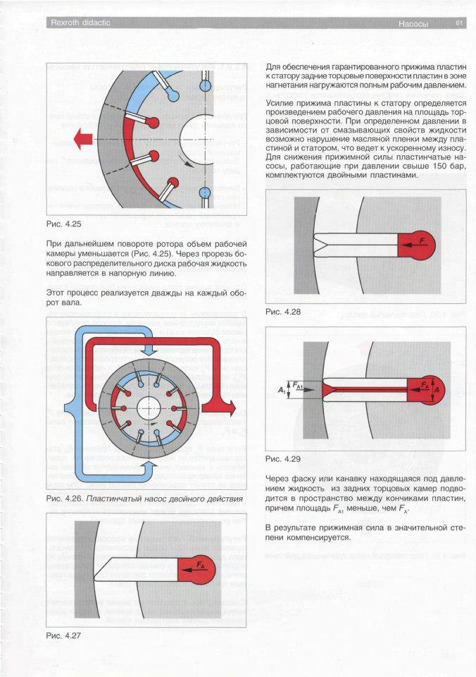

Настройка пружин- поджим пластин служит лишь для того что бы в момент старта насоса и работы на холостых оборотах обеспечивать контак пластин с эксцентриком кулачка. Принцип такой: Масло упираясь в пластину проходит по канавке и попадает под тыльный торец пластины обеспечивая стабильный прижим пластины к ротору- кулачку. То есть на высоком давлении у пластины отбросится от кулачка шансов нет. А что бы пластины быстро не изнашивались и устроен скос определенного размера, что бы сила изнутри была чуть больше чем с верху рабочего торца. При работе в холостую сила падает и пружина помогает удерживать контакт пластины с кулачком. Когда пластина изнашивается и паз, то сила с нижнего торца падает за счет перетечек и пластина начинает отставать от ротора и появляется пульсация, перегрузка пружины ведущая к ее поломке. При сломе пружины даже одной, пластина западает и насос просто перестает качать. Регулируем по месту, что бы пластина была прижата а с такой силой- я определяю руками, чтобы и не сильно и не слабо. Вал провернуть рукой тяжеловато . Если крутить рукой за сам вал. Кручу гаечным ключиком. Даже при слабом натяге с хорошими пазами и пластинами работать должен безупречно. если посмотреть на ярком свете внутри пазов и на пластинах видны износы. И у каждой пластины получается своя лыжня, и путать местами это "труба." В момент работы пластины прижимаются в новую геометрию горбатую плоскость и коэфициэнт трения высок и пластину заедает, управление поджим из нутри не справляется со своей задачей заставить пластину копировать Элепс , стремящийся на оборотах в 1500 ее отбросить. Встречались пластины в ужасном состоянии, просто чайные ложки, и если не путать места приработанных деталей насос продолжал работать. Но это не панацея скорее случайность.
Сообщения: 5750
#283 Сообщение ЗЮМ » 24 янв 2015, 11:24

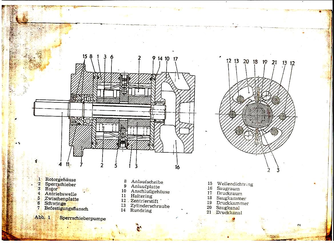

Этот файл другого насоса но законы динамики те же. это важный момент всех типов и модлей насосов-УРАВНОВЕСИТЬ баланс сил в определенной зависимости.

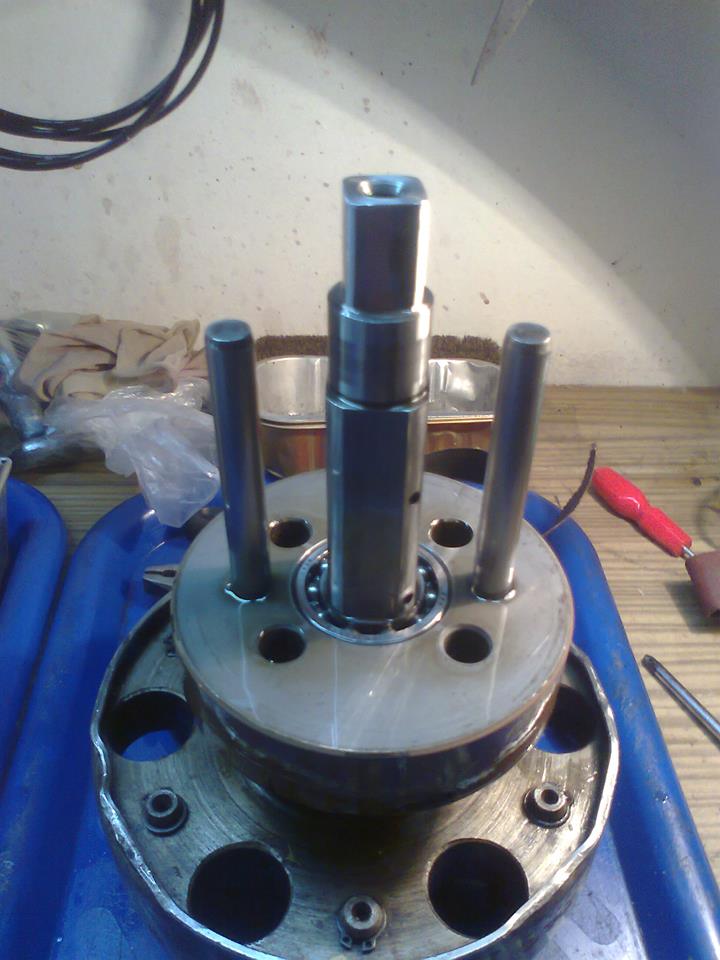

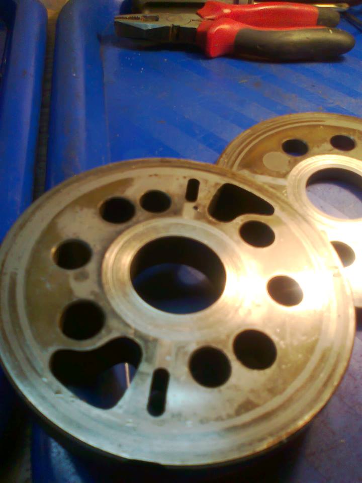

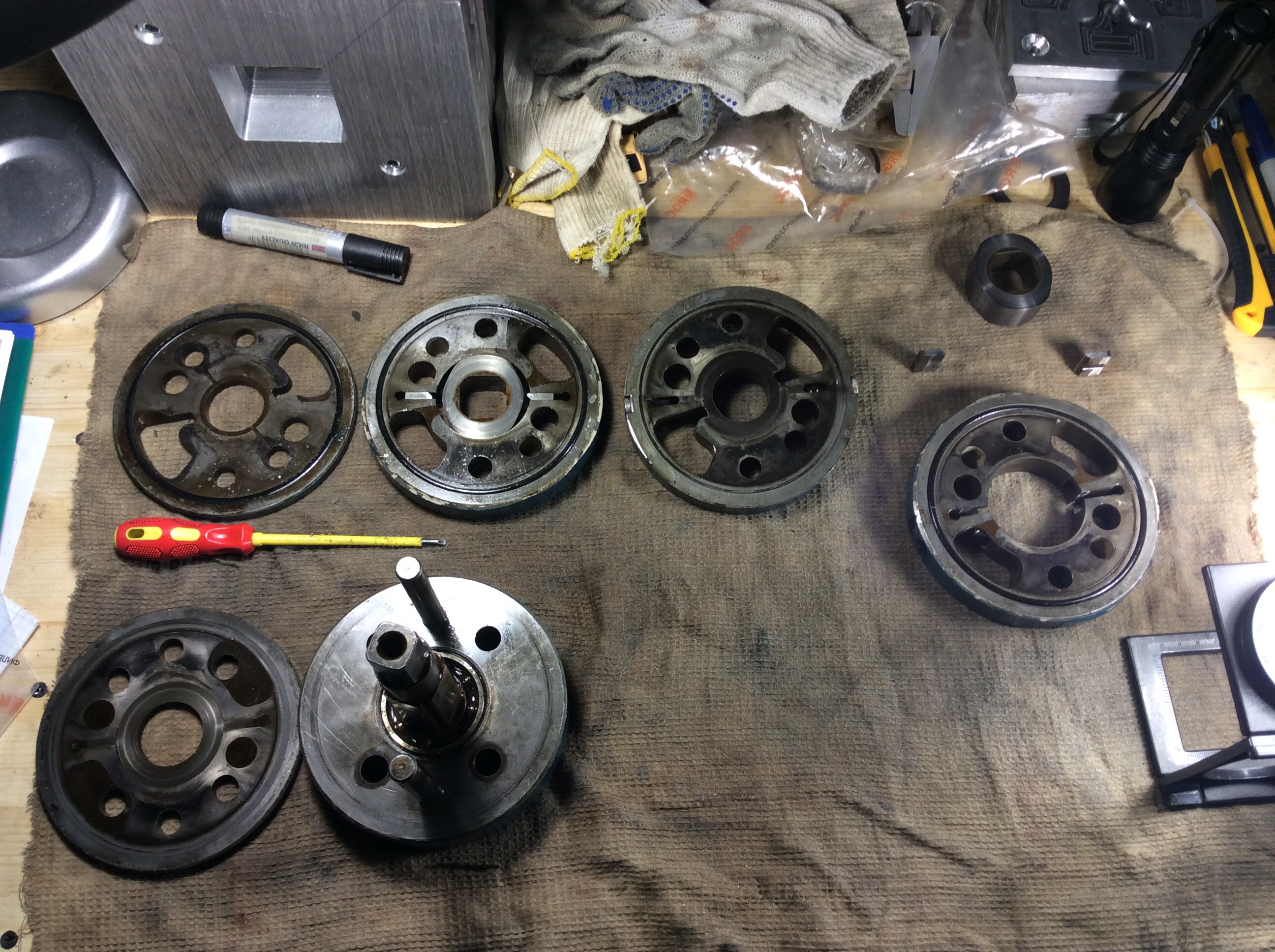

Докладываю: Я балбес! Всетаки перепутал пластины :) Спасибо огромное ЗЮМу за информацию о принципах работы насоса, по "парному" износу определил где перепутано. Все собрал и поставил.
Работать он стал громче, чем раньше. Появились звуковые пульсации, как на второй подаче, но тише. Стрелка немного дрожит (амплитуда в пределах 0,5 МПа). Но зато, уверенно держит давление вплоть до 14МПа. Выше не хочет :)
Да, кстати. Когда только поставил - получил те же симптомы, что и вчера. Но стоило мне ослабить болты крепления насоса, он стал работать. Потом на включенном насосе акуратно подтянул их обратно. Видимо перетянул при монтаже и пластины заклинило.
По поводу замены задам вопрос: А если поставить одинарный? Например с подачей как Q2 или даже Q1. Нас вполне устраивают скорости работы и на первой подаче, даже слишком быстро. Поэтому можно съэкономить, как мне кажется.
Я на неделе пообзваниваю поставщиков по списку производителей насосов ЗЮМа. Потом напишу цены, сроки и т.п. Буду заодно одинарный тоже спрашивать.

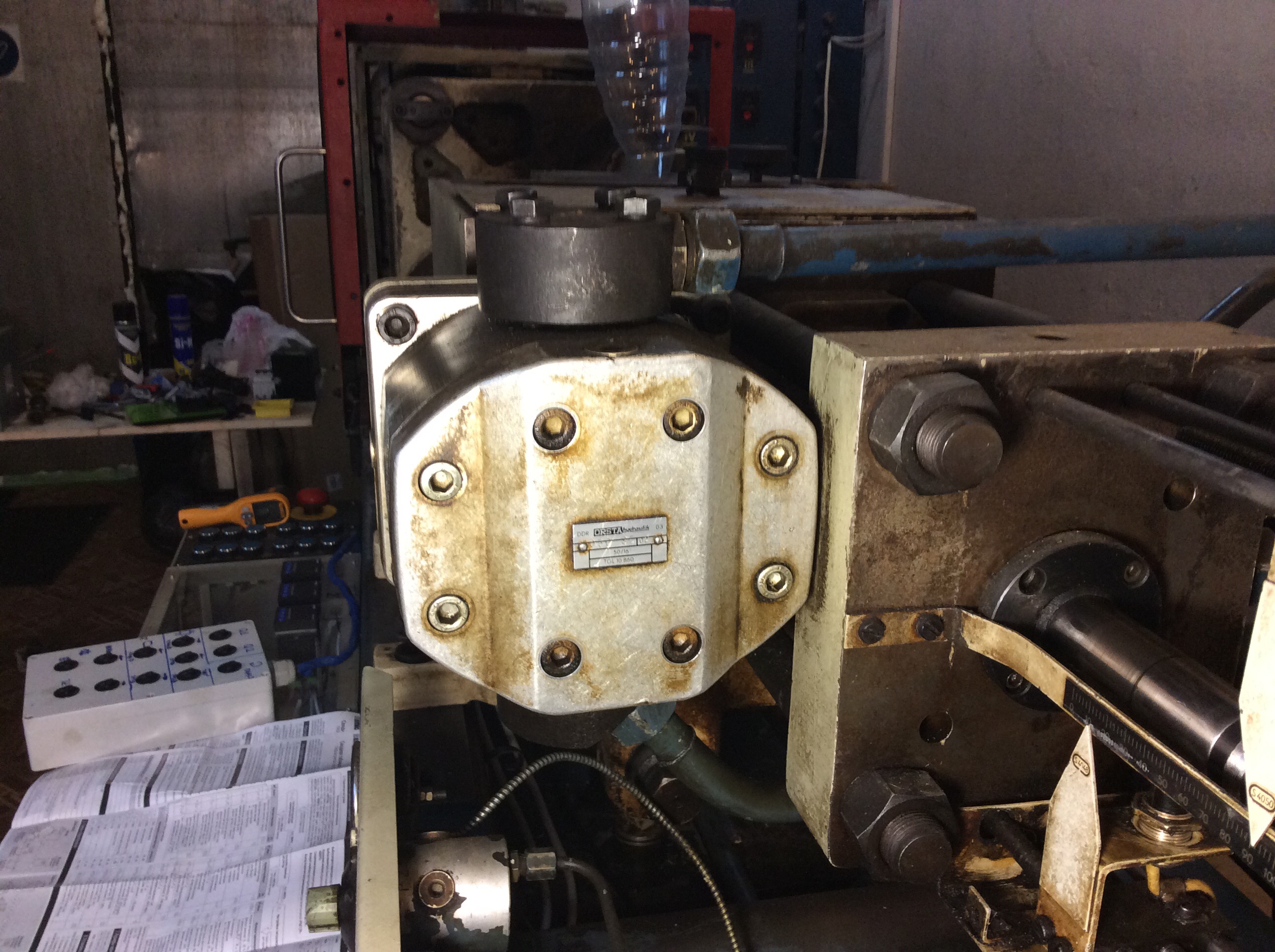

А пока попрошу вернуться к вопросу гидромотора пластикаци. Напомню: Шнек упирается в недогретый материал и стоит. До 6 МПа гидромотор держит давление, если давление поднять, то при пластикации оно проседает до 6МПа. Сейчас выложу запрошенные фото гидромотора. Дренажа там нет. Со всех сторон просмотрел. Только вход и выход.

Сначала фото разобранного насоса. Может кому понадобится. Детали расположены по порядку их снятия "как пишем" (слева направо, сверху вниз).

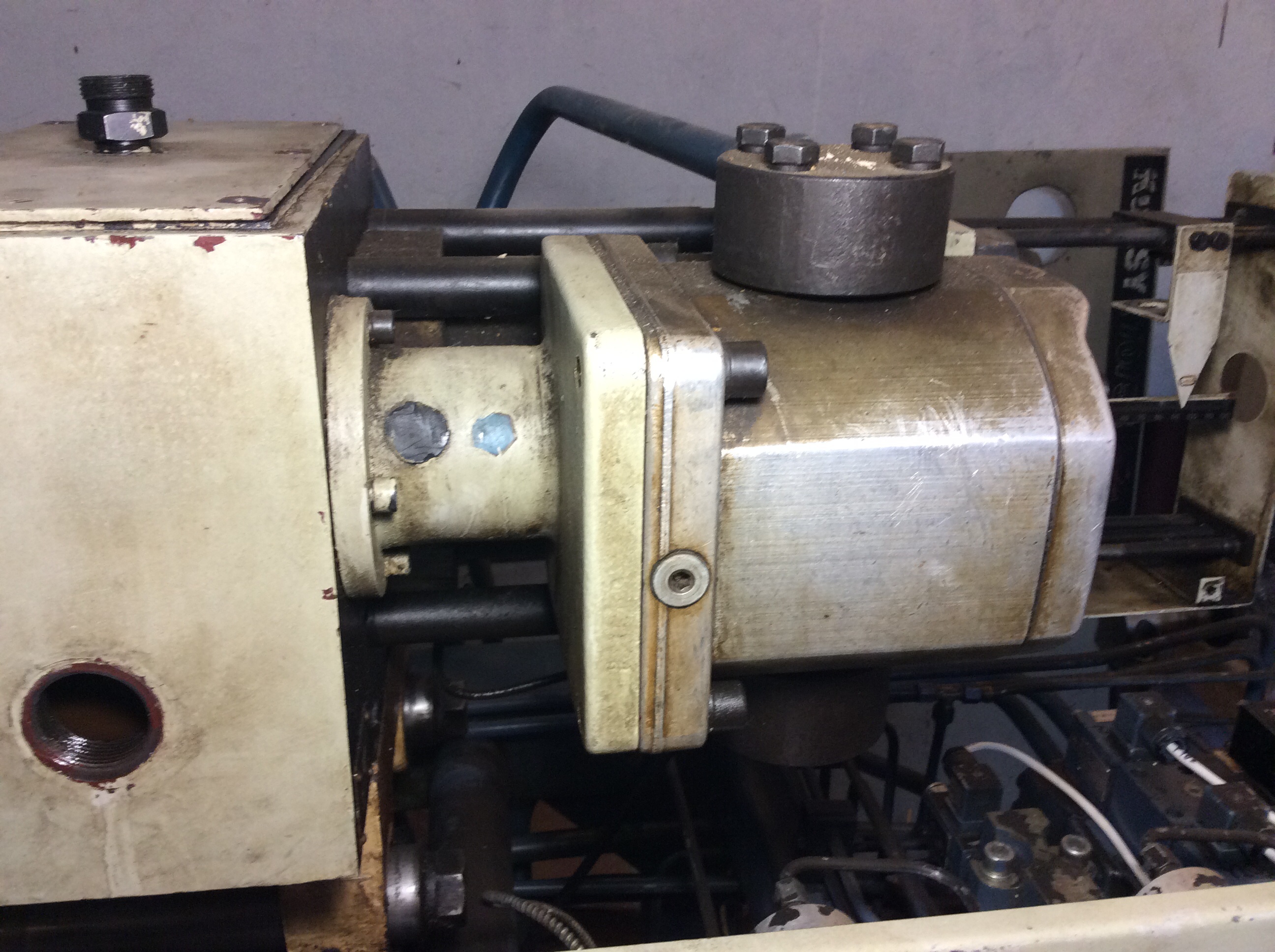

Чикман
Сообщения: 159
Зарегистрирован: 07 сен 2014, 20:28
#288 Сообщение Чикман » 24 янв 2015, 18:39
А вот гидромотор.

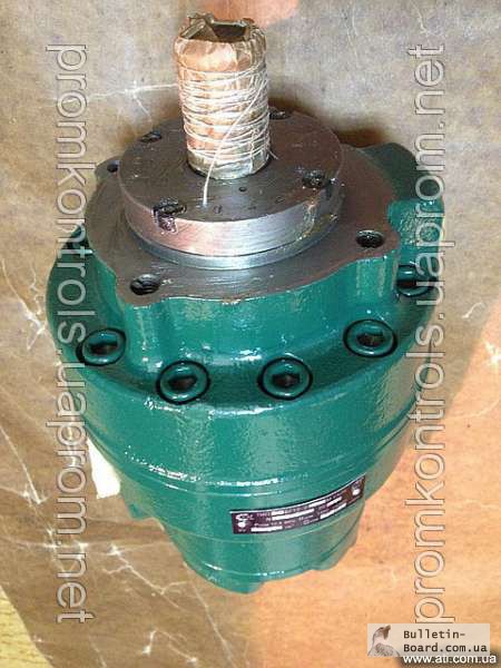

А зачем менять насос? Ведь скорость не высокая. Давления хватает. Ну а по поводу замены насоса: Мулланур тут поработал по этому вопросу и в личке мы с ним переговорили. Да и раньше всегда шли путем замены на елецкий насос. То что я указал там цифру 29.500. Это насос с давлением до 16 МПа. А то и до 20 МПа. И с расчетным для машины литражом.35/56 л/мин. Мы ставили и одинарные. И сдвоенные с меншими литражами ,экономия более 50% от суммы в 30000. И более. В интернете полно. Один наш товарищ ездил сам в Елец купил насос набрал в запас катриджей и проблемма ушла. Почему ЕЛЕЦКИЙ? Плюсы: 1. Не дорогой. 2. Всегда рядом доступен. при работе на средних режимах поработает и год и два. Минусы: 1. Моторесурс ниже гораздо импортных аналогов. 2. С более высокими шумовыми характеристиками. 3. Надо подгонять по монтажу. Можно и поискать родной. Будет стоить 120000 примерно у официалов. БУ можно поискать тысяч за 30-40 руб. Можно болгарский Капрони- шестеренчатый поставить-Представительство в Чертаново. Дешевле знаминитых Европейских гораздо но дороже БУ родного. Надо мониторить. Цены все наврняка поменялись, всвязи с последними событиями в МИРЕ. Как так все вкучу выложил. Но все варианты надо просчитывать. Есть полулегальные и легальные товарищи промышляющие БУ запчастями как рядом так и в Германии. Но стоит ли игра свеч. Чикман думаю справитесь с анализом ситуации. У коллег в подсобках много чего лежит, может и не выкинули еще все. Я прошлый год 4 тонны сдал в металл вместе с новыми не нужными насосами. Теперь жалею кое о чем. ПО ПОВОДУ подклинивания шнека на старте я заикнулся что есть кое какие мысли: Хотел описать два случая остановки шнека но эти моменты останавливали шнек после 3-4-х циклов. Постоит прогреется вернее перегреется- крутит,но с поступлением сырья в шнек через несколько циклов тормозит и стоит. Другой случай хаотично мог остановится не предсказуемо в любой момент. Один случай по вине мотора, второй случай по вине одного переключающего клапана. Чикман, время ли для обсуждения этих случаев????? Инфа для расширения кругозора конечно интересная но не перегрузим ли свои головы потоком инфы. У тебя и так там наверное голова кругом идет. Если готов?, потихоньку изложу свои мысли постепенно. ну и по насосам могу перекрестный обзвон сделать черных копателей по поводу родного насоса. ( об этом уже в эл/почте обсудим)
Сообщения: 5750
#290 Сообщение ЗЮМ » 24 янв 2015, 19:31
ЗЮМ писал(а):А зачем менять насос? Ведь скорость не высокая. Давления хватает. Ну а по поводу замены насоса: Мулланур тут поработал по этому вопросу и в личке мы с ним переговорили. Да и раньше всегда шли путем замены на елецкий насос. То что я указал там цифру 29.500. Это насос с давлением до 16 МПа. А то и до 20 МПа. И с расчетным для машины литражом.35/56 л/мин. Мы ставили и одинарные. И сдвоенные с меншими литражами ,экономия более 50% от суммы в 30000. И более. В интернете полно. Один наш товарищ ездил сам в Елец купил насос набрал в запас катриджей и проблемма ушла. Почему ЕЛЕЦКИЙ? Плюсы: 1. Не дорогой. 2. Всегда рядом доступен. при работе на средних режимах поработает и год и два. Минусы: 1. Моторесурс ниже гораздо импортных аналогов. 2. С более высокими шумовыми характеристиками. 3. Надо подгонять по монтажу. Можно и поискать родной. Будет стоить 120000 примерно у официалов. БУ можно поискать тысяч за 30-40 руб. Можно болгарский Капрони- шестеренчатый поставить-Представительство в Чертаново. Дешевле знаминитых Европейских гораздо но дороже БУ родного. Надо мониторить. Цены все наврняка поменялись, всвязи с последними событиями в МИРЕ. Как так все вкучу выложил. Но все варианты надо просчитывать. Есть полулегальные и легальные товарищи промышляющие БУ запчастями как рядом так и в Германии. Но стоит ли игра свеч. Чикман думаю справитесь с анализом ситуации. У коллег в подсобках много чего лежит, может и не выкинули еще все. Я прошлый год 4 тонны сдал в металл вместе с новыми не нужными насосами. Теперь жалею кое о чем. ПО ПОВОДУ подклинивания шнека на старте я заикнулся что есть кое какие мысли: Хотел описать два случая остановки шнека но эти моменты останавливали шнек после 3-4-х циклов. Постоит прогреется вернее перегреется- крутит,но с поступлением сырья в шнек через несколько циклов тормозит и стоит. Другой случай хаотично мог остановится не предсказуемо в любой момент. Один случай по вине мотора, второй случай по вине одного переключающего клапана. Чикман, время ли для обсуждения этих случаев????? Инфа для расширения кругозора конечно интересная но не перегрузим ли свои головы потоком инфы. У тебя и так там наверное голова кругом идет. Если готов?, потихоньку изложу свои мысли постепенно. ну и по насосам могу перекрестный обзвон сделать черных копателей по поводу родного насоса. ( об этом уже в эл/почте обсудим)
ХОТЕЛОСЬ БЫ: Отбросить версию задержки вращения шнека по вине прогрева мат цилиндра и потом обсудить другие версии.!!! По поводу пульсации и стреката насоса. Удавалось на стенде путем длительной обкатки до 8 -ми часов постепенно поднимая давление доводить работу насоса до нормального. Переодически ожидая пока бак не остынет. До испытания после переборки из БУ запчастей насос при давлении 5МПа начинал метаться и трешать. Гонял на 4МПа час, потом поднимал до 5-ти МПа и так до потолка. Чаще всего удавалось приработать пластины. Иногда бесполезно было. рылись в куче БУ запчастей и по новой. Но это когда гора запчастей и есть из чего выбрать. Однажды из БУ деталей собрали насос трех поточный отработал круглые сутки 10 лет.
