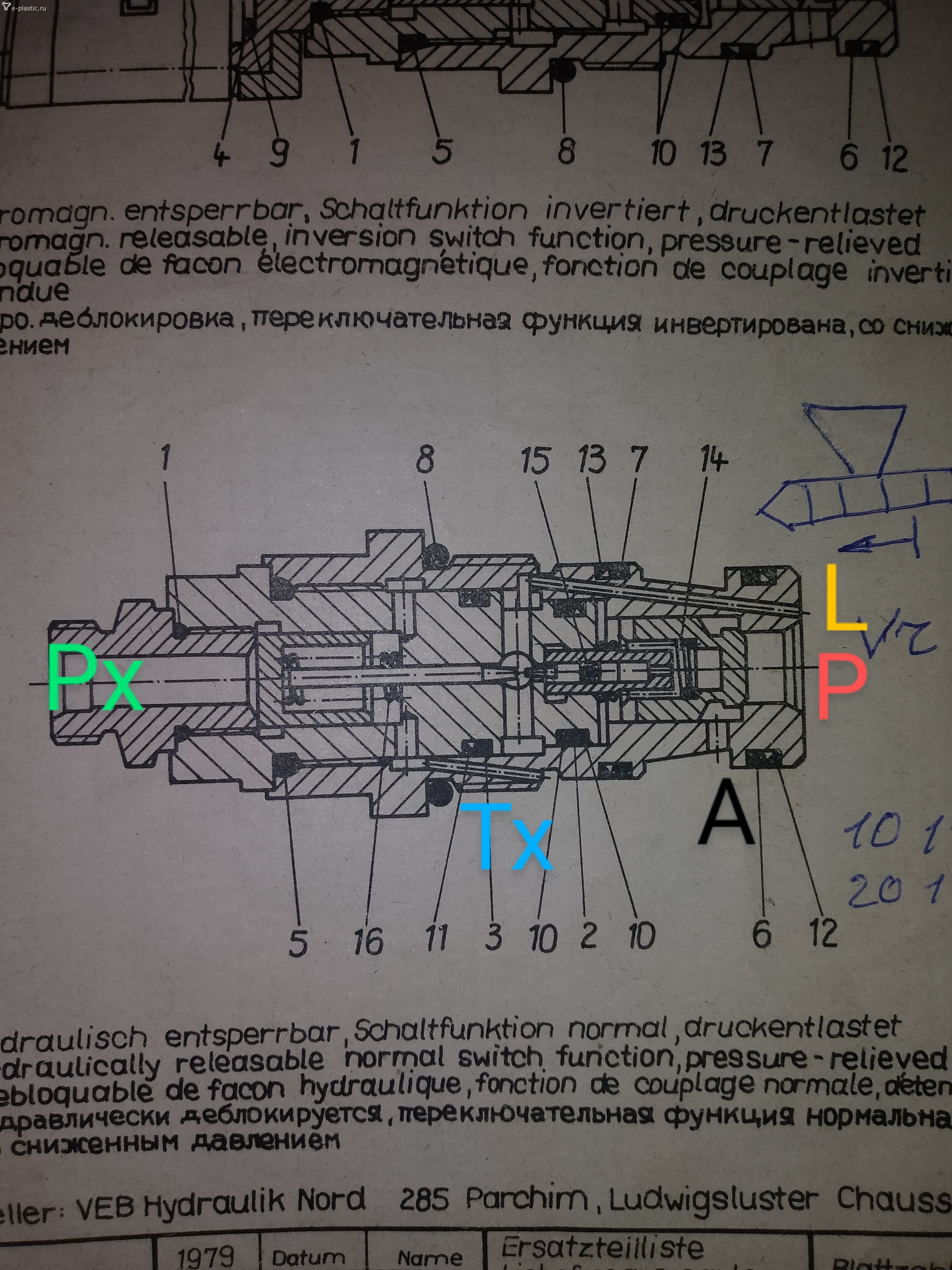

#272 Сообщение ЗЮМ » 07 окт 2024, 09:58
L - конечно должна стоять вместо Тх. А сверление в обход поршня у них никак не обозначено. Но думаю понятно для чего оно и какие потоки по нему идут. Это я от себя обозначил так.

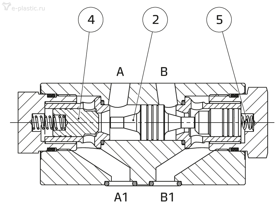

Re: ремонт KuASY 410/100
#277 Сообщение IgorBuyuk » 07 окт 2024, 12:54
ЗЮМ писал(а): 07 окт 2024, 09:18 В хорошем качестве от Артура.Файл можно получить по ссылке:
TGL_26254-20_08-1984_241007_060555.pdf
https://disk.yandex.ru/i/AViLcZlbUhxb2w
Благодарю!

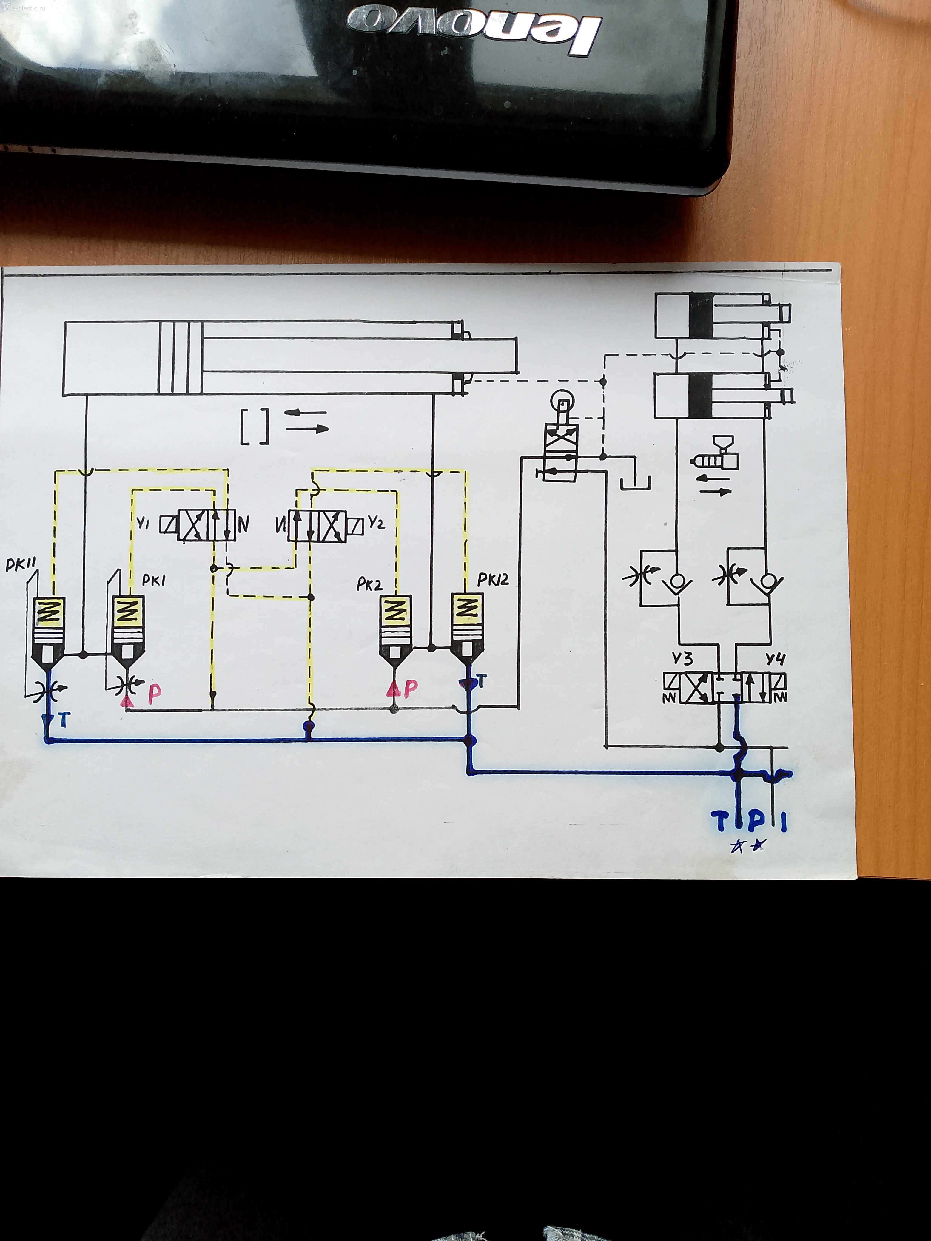

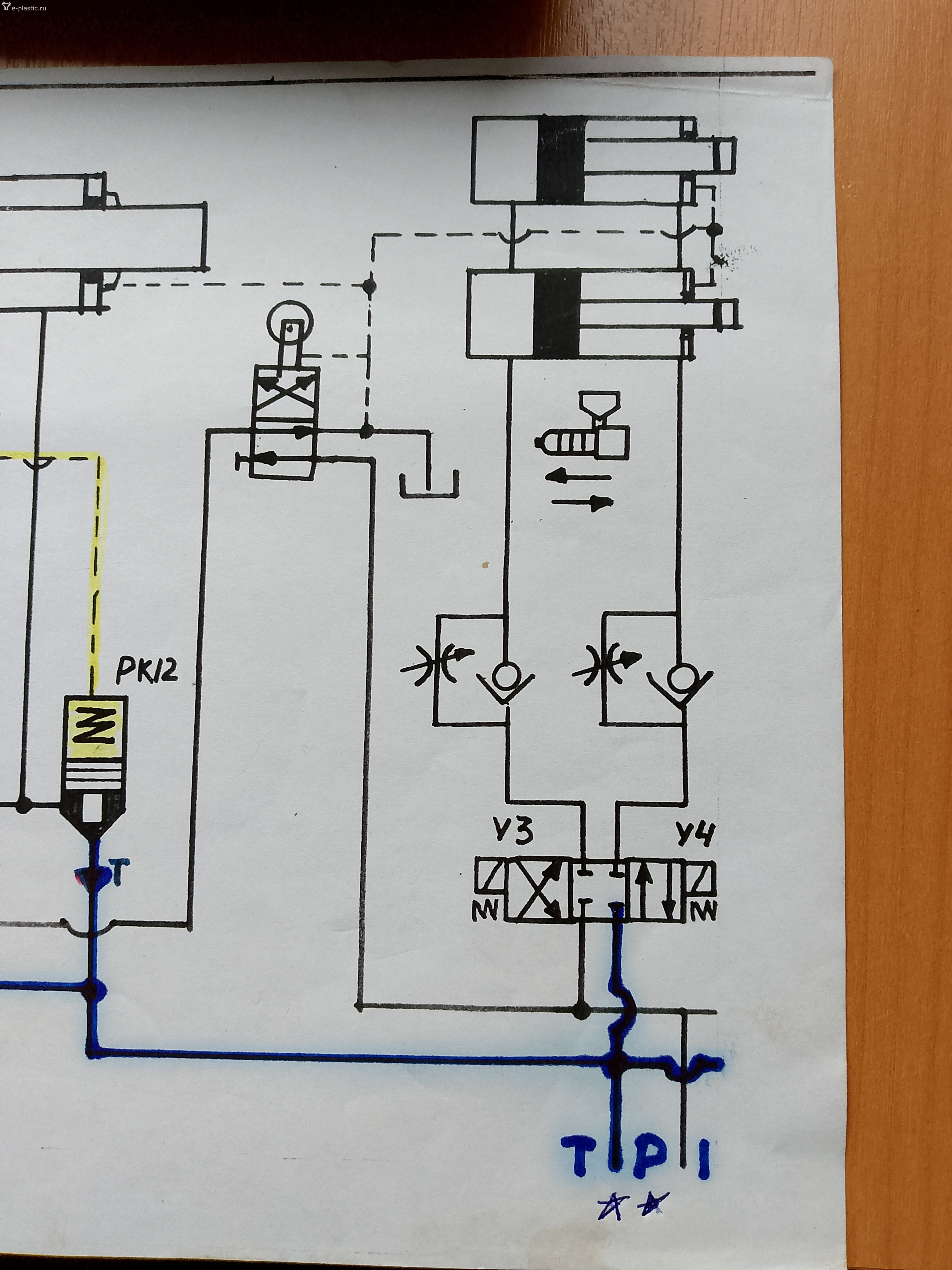

#278 Сообщение ЗЮМ » 07 окт 2024, 14:06
Для кругозора. Правильная полная обвязка.
170-55-gidro-прижим сопла.jpg (19.65 КБ) 10828 просмотров
#279 Сообщение IgorBuyuk » 07 окт 2024, 16:11
ЗЮМ писал(а): 06 окт 2024, 20:26 Вопрос 3) При движении формы вперёд самопроизвольно ползет сопло вперёд. А это значит что масло каким то путем попадает в штоковую полость цилиндров перемещения механизма впрыска каретки. От движения формы это не зависит. Это зависит от давления в главной магистрали общей. Глядя на распределитель видим А и В связаны с баком и полостями цилиндров. Предположим на сливе возникло давление тогда сопло поползет вперёд, поршневая сильнее штоковой. У нас же обратная картина. Трубки от точки 6 нет. И прямой связи нет. О чем была седьмая вода на кисиле. Забыли. А дело в том что если мы снимем разъем хоть со 101, хоть с набора сырья, то есть оставим поток в тупике. И включим команду в системе возникнуть давление оно же возникнет и в приходе к 271-272. Делаем вывод что тупик Р перепускает причем в канал А далее чрез Vr30 в штоковую полость и сопло поехало вперёд. На фото распред Орста ему много лет. На стол, проверка: Промываем от масла, продуваем, наливает в А,В,Т объединены. Р оставляем пустой, дуем лёгкими в Р и все станет понятно. По поводу Vr30, если с деталями порядок, внимательно отнестись к уплотнительным кольцам. Если канавка глубиной 2,5 мм кольцо 3мм.
271-272 пролил керосином, дунул в Р. Герметичен
А вот тот, что под 351-352, крупный, вот он не герметичен. Там по схеме в покое полости Р или В заперты. Вот в них наливаю керосин и он достаточно быстро уходит.
#282 Сообщение IgorBuyuk » 08 окт 2024, 08:29
ЗЮМ писал(а): 07 окт 2024, 16:16
IgorBuyuk писал(а): 07 окт 2024, 16:11
А масло пленку удалил из корпуса, золотник двигал с керосином? Не вероятно. Если только наработки совсем мало. А как ты дунул там же шариком центр закрыт. Делаем мы так: Шарик нажимаем и вставляем, спичку, зубочистку, кусок провода. Потом дуем. Он даже совершенно новый не герметичен на 100%( мелкие пузырьки по любому видны)
Шарик в первых опытах не отодвигал.
Далее сделал как вы сказали. У меня было какое то количество этих клапанов. Если дую в Р, то в соседних камерах как-будто я мыльные пузыри решил поделать.

#287 Сообщение IgorBuyuk » 08 окт 2024, 09:38
ЗЮМ писал(а): 07 окт 2024, 12:42 injection-molding-machines-need-in-repa ... 5f#p102541. Хороший ремонтный путеводитель. И о Vr30.
Вы не замечаете тут странностей? Форма элемента с хоботом.
Да даже весь клапан. Они чуток отличаются.
Сообщения: 5750
#288 Сообщение ЗЮМ » 08 окт 2024, 09:59
Не, это чертят так по разному. Хоботок и клапанок. Это просто обратный клапанок. Типа диод в электрике. И задача понятна. Разница только в том что он управляемый. Вот второй ниже не управляемый. Чистый диод. Новые делали но сырые, не на долго хватало.И если эти места будут травить. Хорошего от такого замка ожидать не приходится. В другой теме фото с размерами есть. Там разница в длине штока Vr 20 и Vr30.

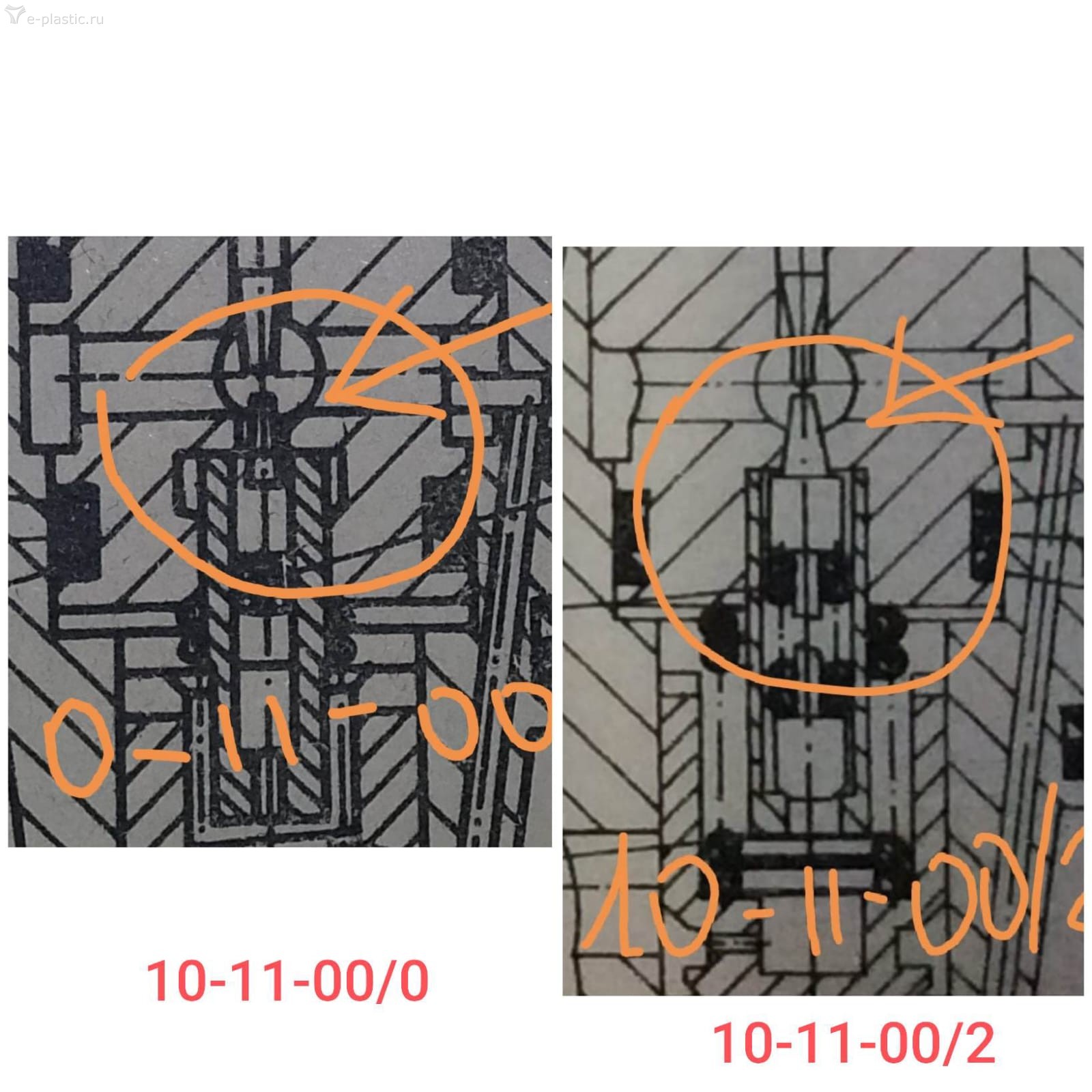

#291 Сообщение IgorBuyuk » 08 окт 2024, 10:33
ЗЮМ писал(а): 08 окт 2024, 09:59 Не, это чертят так по разному. Хоботок и клапанок. Это просто обратный клапанок. Типа диод в электрике. И задача понятна. Разница только в том что он управляемый. Вот второй ниже не управляемый. Чистый диод. Новые делали но сырые, не на долго хватало.И если эти места будут травить. Хорошего от такого замка ожидать не приходится. В другой теме фото с размерами есть. Там разница в длине штока Vr 20 и Vr30.
Но там все потроха чуть отличаются.
Но то, что главное это их работа это однозначно.
Я подумал, может в этом и разница 10 - 11-00/! 0 или2!
Сообщения: 5750
#292 Сообщение ЗЮМ » 08 окт 2024, 10:35
IgorBuyuk писал(а): 08 окт 2024, 10:33
это узнаем когда каталог переведем, там это указано что значит.

#294 Сообщение IgorBuyuk » 08 окт 2024, 10:42
IgorBuyuk писал(а): 06 окт 2024, 23:56
ЗЮМ писал(а): 06 окт 2024, 16:17 Данные например по деталировке на 12 разновидностей гидрозамком. Корпус у вас не родной. Надо идти от первоисточника. А он в теме про Vr 20. Там споры где то и о поршнях. Поищем древнее фото с маркировкой управляющей мелкой начинкой. Пока работаю по пружинкам. Кстати их там три. Малюсенькая совсем в мелких между двумя запорными иглами. На фото вашем 10 11 00/2 это функция клапана как я понимаю. В каталоге 5 разновидностей пружин.
10-11-00/ 2(2 исполнение с минимальным временем переключения)
Согласно вашей таблице на эти клапаны.
Вот, я переводил.
За это сообщение автора IgorBuyuk поблагодарил:
