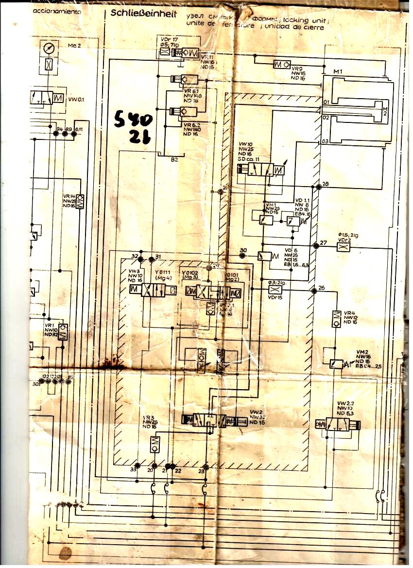

#275 Сообщение ЗЮМ » 13 дек 2014, 23:15
3) ЗАЩИТА: Версия такая масло не доходит до цилиндра М2. На пути путевой клапан VW2.2----VM2----VR4---VDr15 диаметром 3 мм отверстие на входе в точку 26. Жиклер скорее всего в штуцере. далее прямо в цилиндр ускоренного хода М2. РАБОТАЕТ тот же насос управления 30 кг. всю цепочку проверить на работоспособность и контроль давления ВД3. Редукционный клапан VM2 регулирует давление от ноля до настройки ВД3 до 30-ти кг. Не влияя на давление ВД3. В тот момент когда плита пойдет стронется с места давление естественно упадет при расходе масла на движение и будет зависеть от силы сопротивления трения по колоннам и штоку.

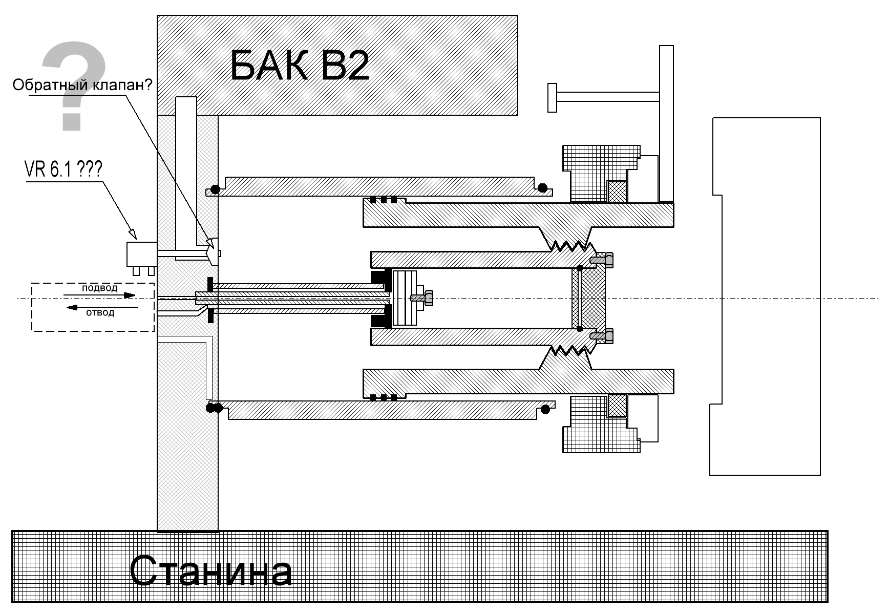

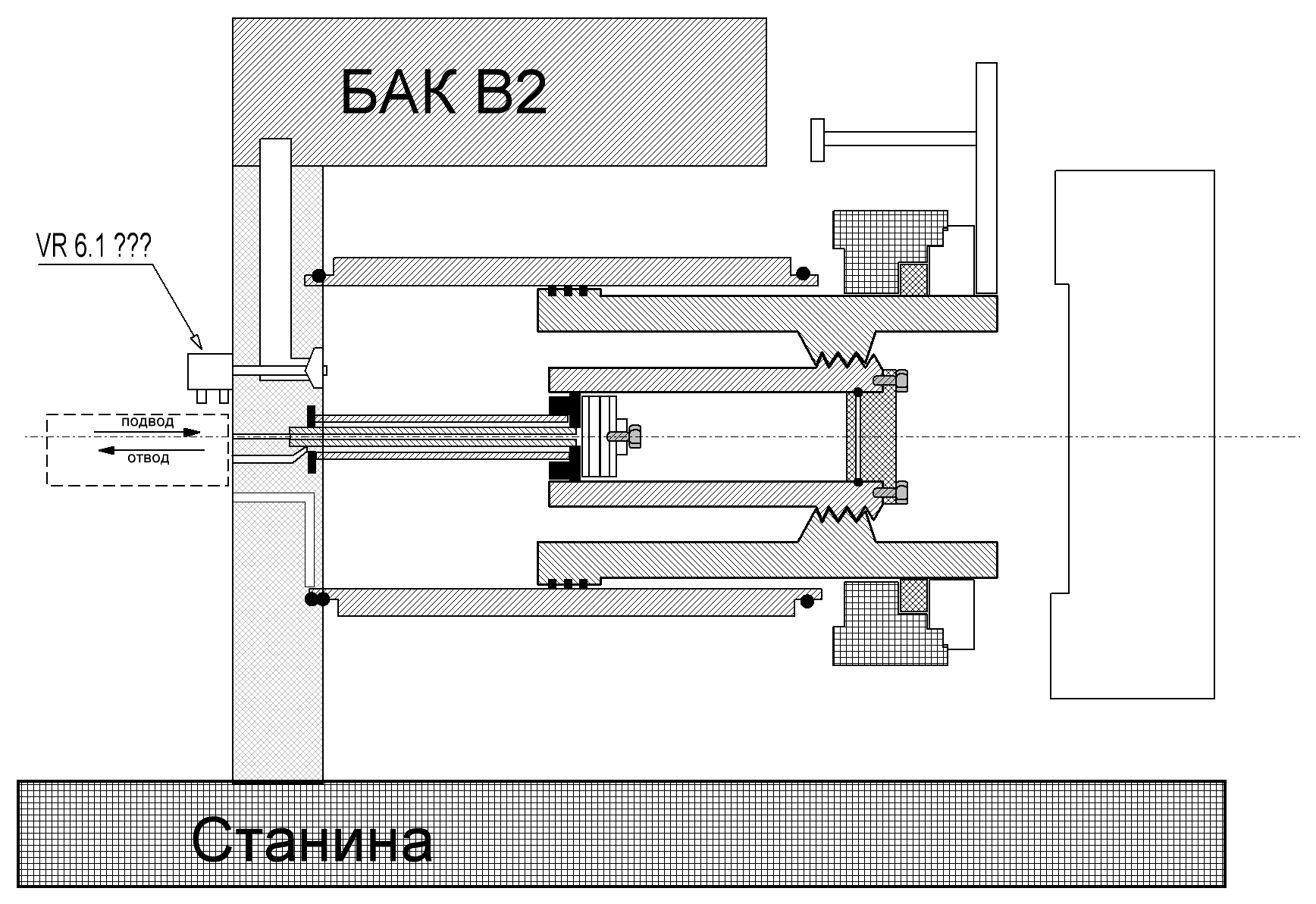

Вот дралоскопия цилиндра с вашего эскиза. если есть возможность что то дополнить и подрисовать хоть от руки, а я потом внесу изменения. Рисовал для своегопонимания, но может и другим интересно будет.
Сообщения: 5750
Re: KuASY 1400/250
#279 Сообщение ЗЮМ » 14 дек 2014, 12:24
ну принципиально верно. Вроде и посхеме все ясно. Нет только магистрали предварительного сброса высокого давления перед открытием обратных клапанов выпускающих масло в верхний бак при отводе плиты. если предварительного сброса не произойдет, то шестеренчатому насосу не хватит сил открыть обратные клапана и С4021 будет активен и ни когда не включится У102 на отвод плиты.

Город: станица Староминская
Re: KuASY 1400/250
#283 Сообщение Xenomorph » 14 дек 2014, 13:48
Обратный клапан я правильно пометил?
je me appelle Aleksey

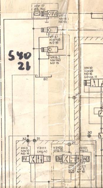

Re: KuASY 1400/250
#285 Сообщение ЗЮМ » 14 дек 2014, 13:55
Xenomorph писал(а):Обратный клапан я правильно пометил?
Их там два рядом. Для быстрого заполнения цилиндра в момент свободного падения масла в большой цилиндр. для обеспечения условного прохода достаточного. Приятного :al_kana_ft: аппетита... Есть некоторое принципиальное сходство с Индийским ТПА. ( Проще надежнее сильнее при меньших габаритах.)

#288 Сообщение Xenomorph » 14 дек 2014, 21:41
итоги, воскр. вечер. поверил цепочку от точки 32 до точки 26. особо можно было и не проверять, раз шток из VW2.2 YT не выходит, значит и давления там нет. снимал VR4 -работает, проверил керосином, залил немного на выход и надавил пластмаской -керосин вытек. разобрал WV2.2 двигается нормально и достаточно легко. разбирал VW3 y111 магнит проверил, работает. золотник свободно движется. Наконец отвинтил вход VR4 подставил ведро, будет что будет... при работе на холостых вообще не течет, при движении на смыкании маленькая тонкая струечка.
Сообщения: 5750
Re: KuASY 1400/250
#289 Сообщение ЗЮМ » 14 дек 2014, 21:52
Xenomorph писал(а):итоги, воскр. вечер. поверил цепочку от точки 32 до точки 26. особо можно было и не проверять, раз шток из VW2.2 YT не выходит, значит и давления там нет. снимал VR4 -работает, проверил керосином, залил немного на выход и надавил пластмаской -керосин вытек. разобрал WV2.2 двигается нормально и достаточно легко. разбирал VW3 y111 магнит проверил, работает. золотник свободно движется. Наконец отвинтил вход VR4 подставил ведро, будет что будет... при работе на холостых вообще не течет, при движении на смыкании маленькая тонкая струечка.
При включении У 111 в точке 32 обязано появиться давление и подойти к VW2.2 и вытолкнуть шток. если этого нет А на манометре ВД3 что в этот момент???. Не полная информация. !!! если давление ВД3 сохраняется не правильно работает У111. Если вы открутили ВР4 и смотрите в момент смыкания (смыкание- что какие магниты включены в этот момент.1) один У101.? 2) один У111? Можно описывать подробнее с фиксацией давления и наличия номеров включенных магнитов. Ведь ситуация простая. При одном включенном У101 плита движется от основного рад. поршн. насоса. При включении одног У111 плиту должен двигать шестер. насос ВД3. Из точки 32. Труба на улице легко проверить. И манометр управления ВД3 что кажет? Вопрос ( подставил ведро) в каком направлении от куда течет тонкая струйка? От точки 26 или со стороны VM2 -одно это о многом может сказать. Из скупых описаний ни чего сказать нельзя. Можно только выстроить целый ряд версий. При подробном описании можно много версий опустить и сказать точную причину или их минимум.( Даете сообщение и исчезаете. на несколько часов.) В выше описанных рекомендациях масса наводящих вопросов важных для меня и почти все проигнорированы.
