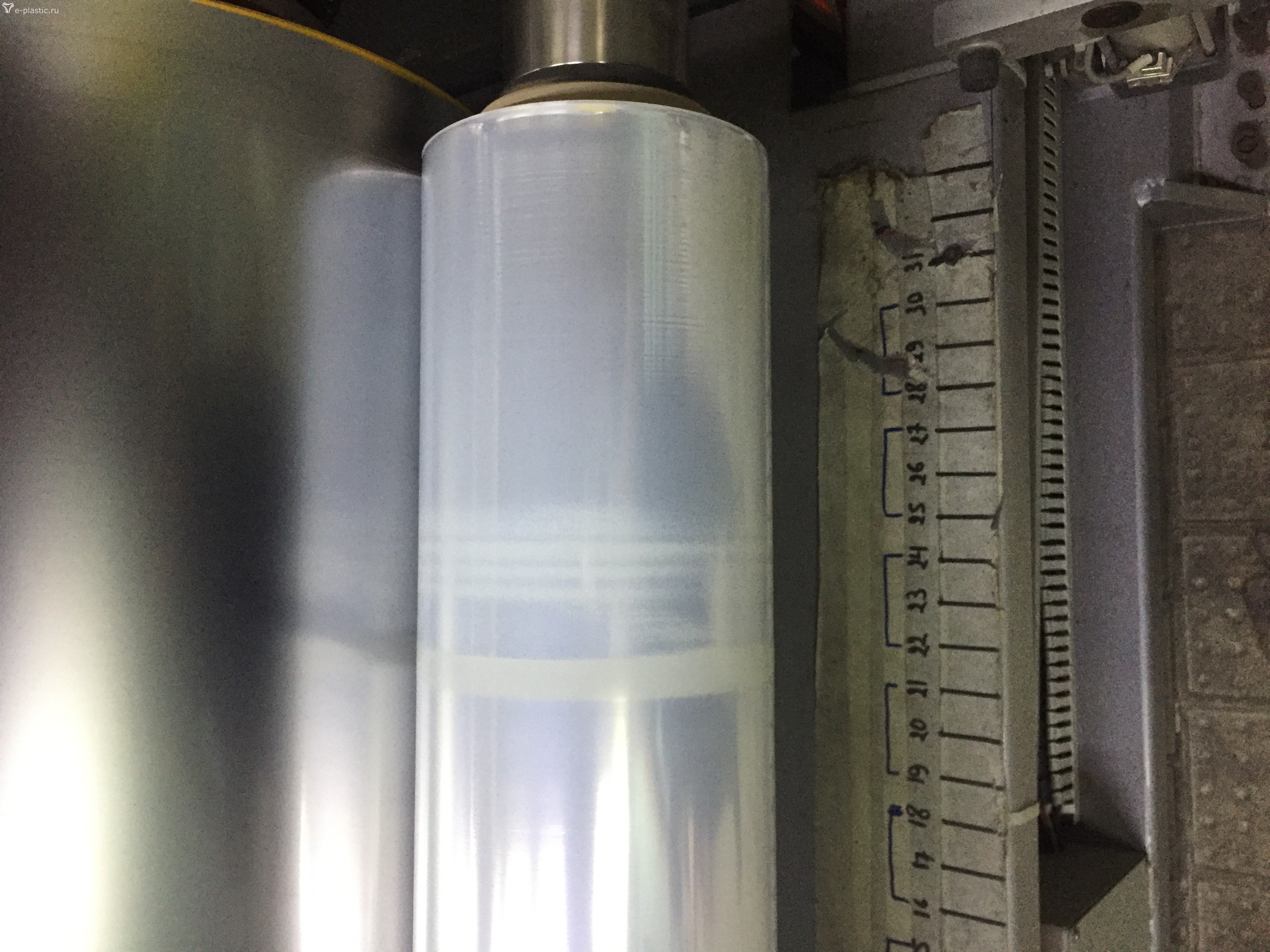

Нуждаемся в помощи по настройке , перешли на Сибур 30/200 пошли белые полосы и стала плавать толщина и плотность 🤦‍♂️, до этого использовали 5118 .
Экструдер на 3 шнека 65/90/65 ABC , 3/5 слоёв на данный момент стоит 5 ти слойная .
Из добавок используем вистамак и ампацет в пропорции на 50 кг сибура 500гр ампацета и 800 гр вистамакса в шнек A , в шнеки BC идёт чистый Сибур.
Спасибо 🙏

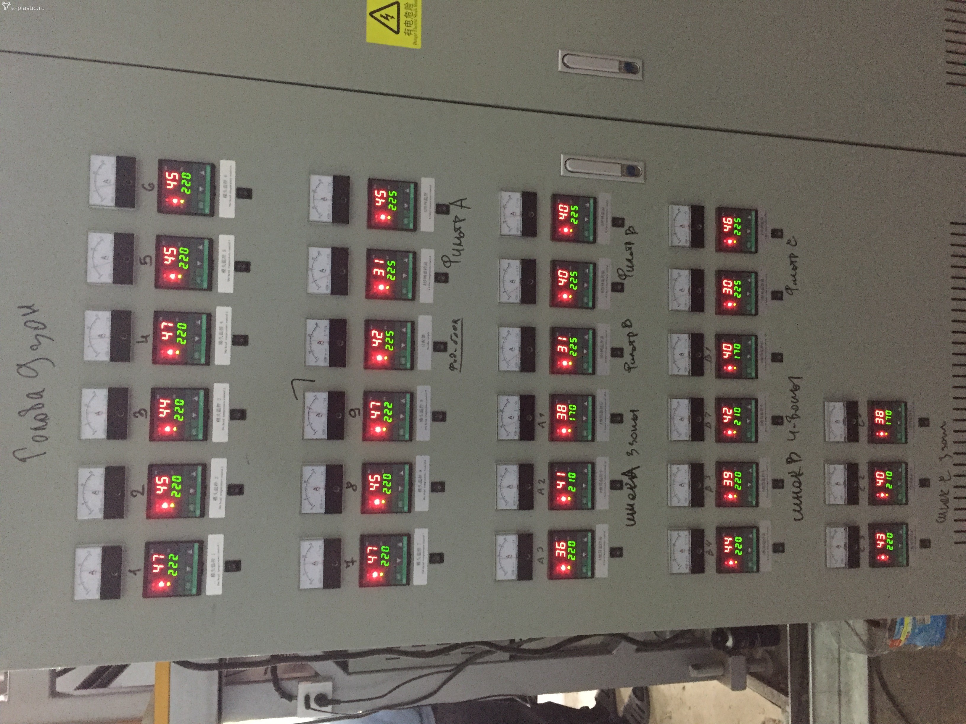

#2583 Сообщение Maks42 » 19 ноя 2022, 07:24
Напишите температуры по зонам.

#2596 Сообщение Василий34 » 19 ноя 2022, 13:52
Вот такие полосы 🤦‍♂️
Сообщения: 3839
Благодарил (а): 295 раз
Поблагодарили: 740 раз
#2597 Сообщение технолог54 » 19 ноя 2022, 13:55
Полосы так как раз устраняются температурным режимом.

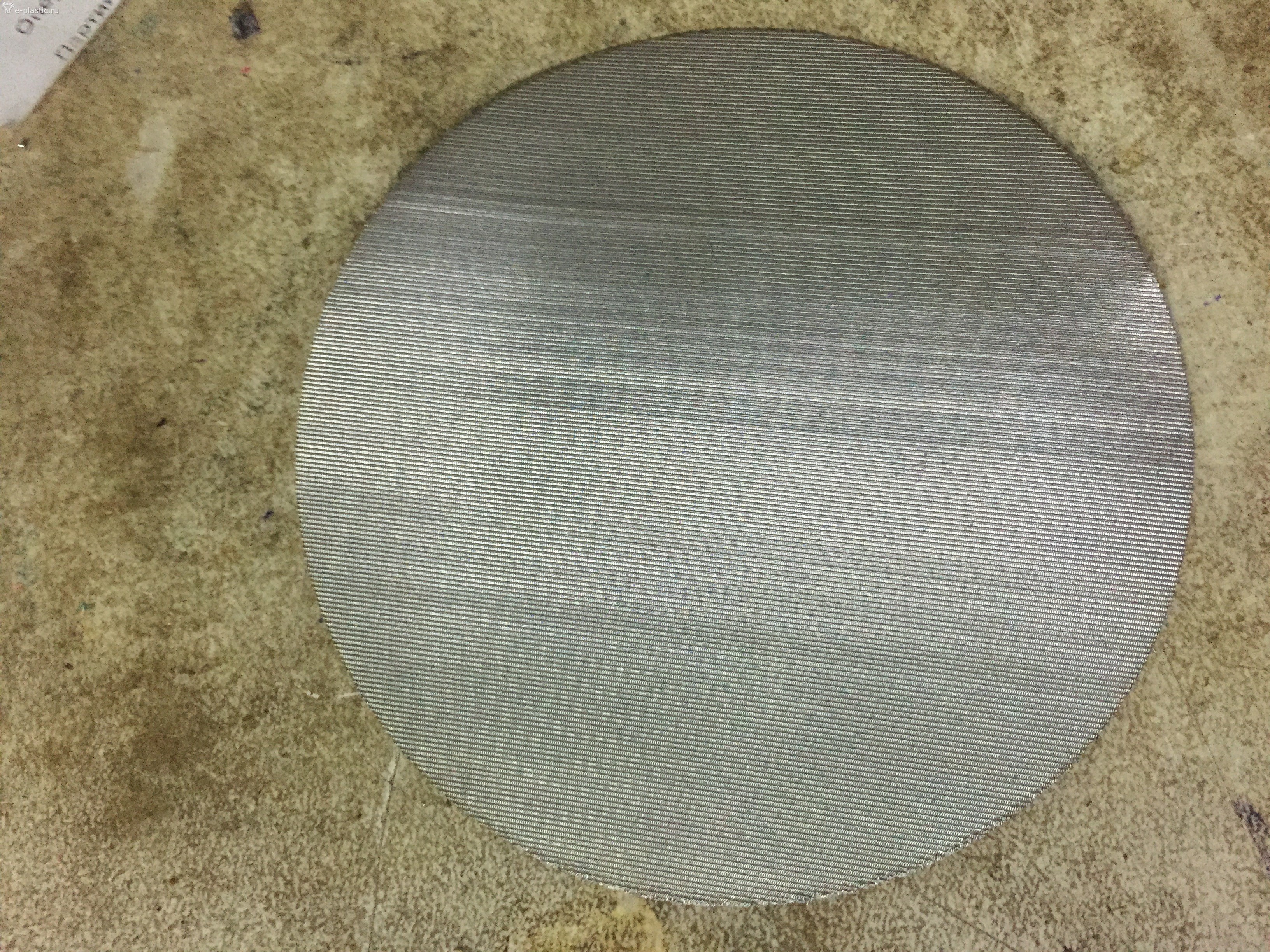

#2600 Сообщение Maks42 » 20 ноя 2022, 06:49
Поддерживаю уважаемого коллегу, процессинг нужно добавлять во все слои.
Поднимите температуры первых зон со 170 до 200 С.
Попробуйте повышать температуры головки по 10 градусов.
Какой размер ячеек фильтрующей сетки?

#2601 Сообщение Василий34 » 20 ноя 2022, 10:42
Размер не скажу , а выглядят вот так

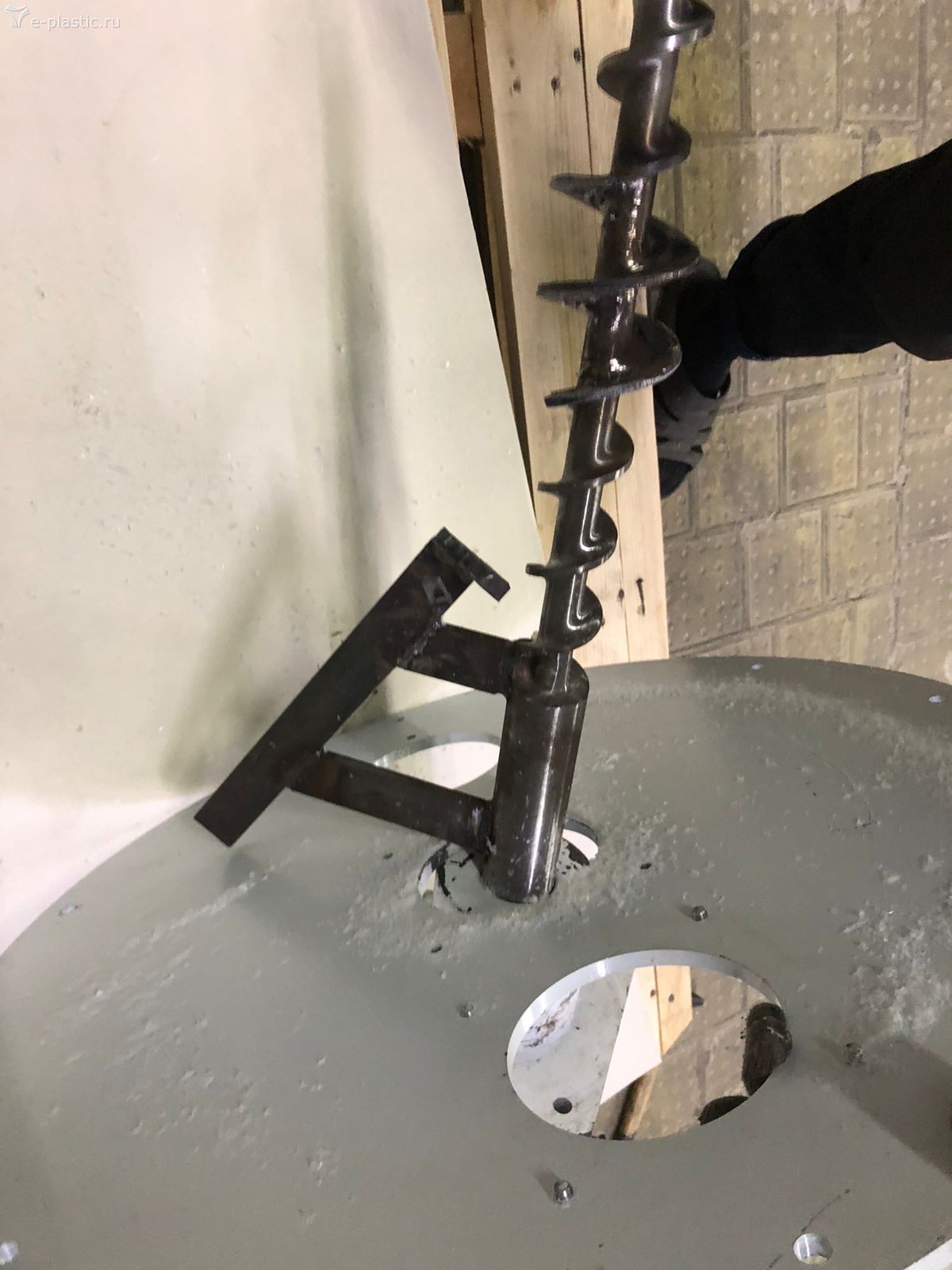

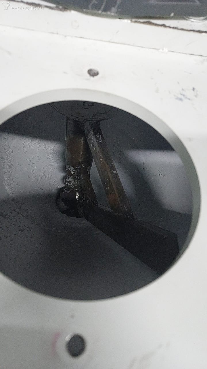

Уважаемые коллеги, подскажите в чем может быть проблема , начал забиваться бункер вторички
Сообщения: 3839
#2603 Сообщение технолог54 » 20 ноя 2022, 16:38
Обычно чаще всего это случается, когда тупятся ножи на дробилке для кромки, но могут быть и другие причины, посмотрите на ножи для начала.

#2604 Сообщение Василий34 » 20 ноя 2022, 16:53
Ножы новые стоят .
В каком направление он должен крутиться по часовой стрелке или в обратную сторону ?

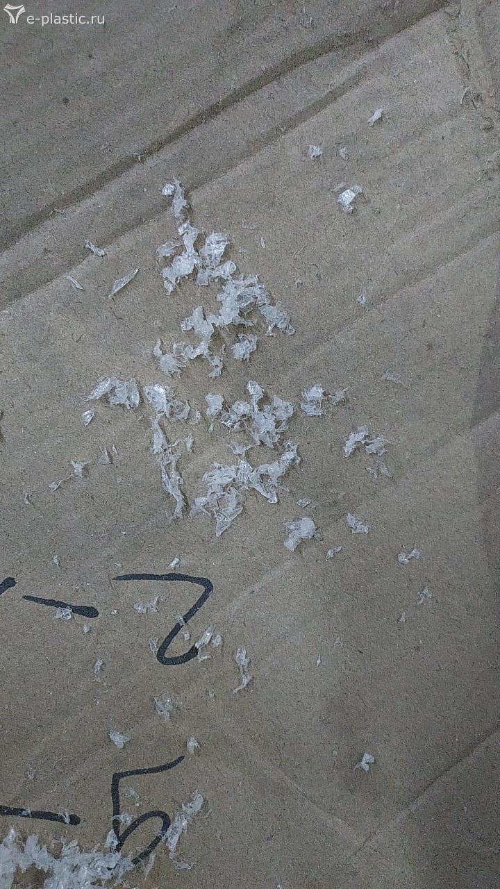

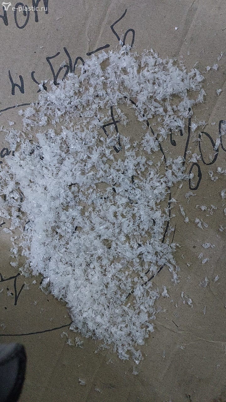

#2606 Сообщение технолог54 » 20 ноя 2022, 17:01
Вообще то по часовой стрелке, какая фракция получается, когда дробиться кромка? Второй момент, если ножи нормальны нужно чтобы подачи кромки с экструдера была синхронно с оборотами дробилки.

#2607 Сообщение Василий34 » 20 ноя 2022, 17:10
Натяжка кромки как обычно , с увеличением оборотов экструдера прибавляем скорость дробилки , чтобы обрез не провисал а держал натяжку

#2608 Сообщение технолог54 » 20 ноя 2022, 17:51
Так сказать трудно, но просто ножи затупляются быстро затупляются проверьте хоть и новые и второй момент возможно у китайских линий часто бывает неудачная конструкция ворошителя из за этого бывают проблемы, но для этого надо смотреть как он у вас расположен, и тогда переделать конструкцию.

Василий34 писал(а): 20 ноя 2022, 16:53 В каком направление он должен крутиться по часовой стрелке или в обратную сторону ?
Шнек должен ввинчиваться вниз, запихивать дробленку в горловину, а не поднимать ее наверх.

#2610 Сообщение Василий34 » 20 ноя 2022, 20:05
Ножи проверили , заточены хорошо .
Ворот крутиться против часовой стрелки , переставили по часовой начал поднимать гранулу со шнека 🤦‍♂️
