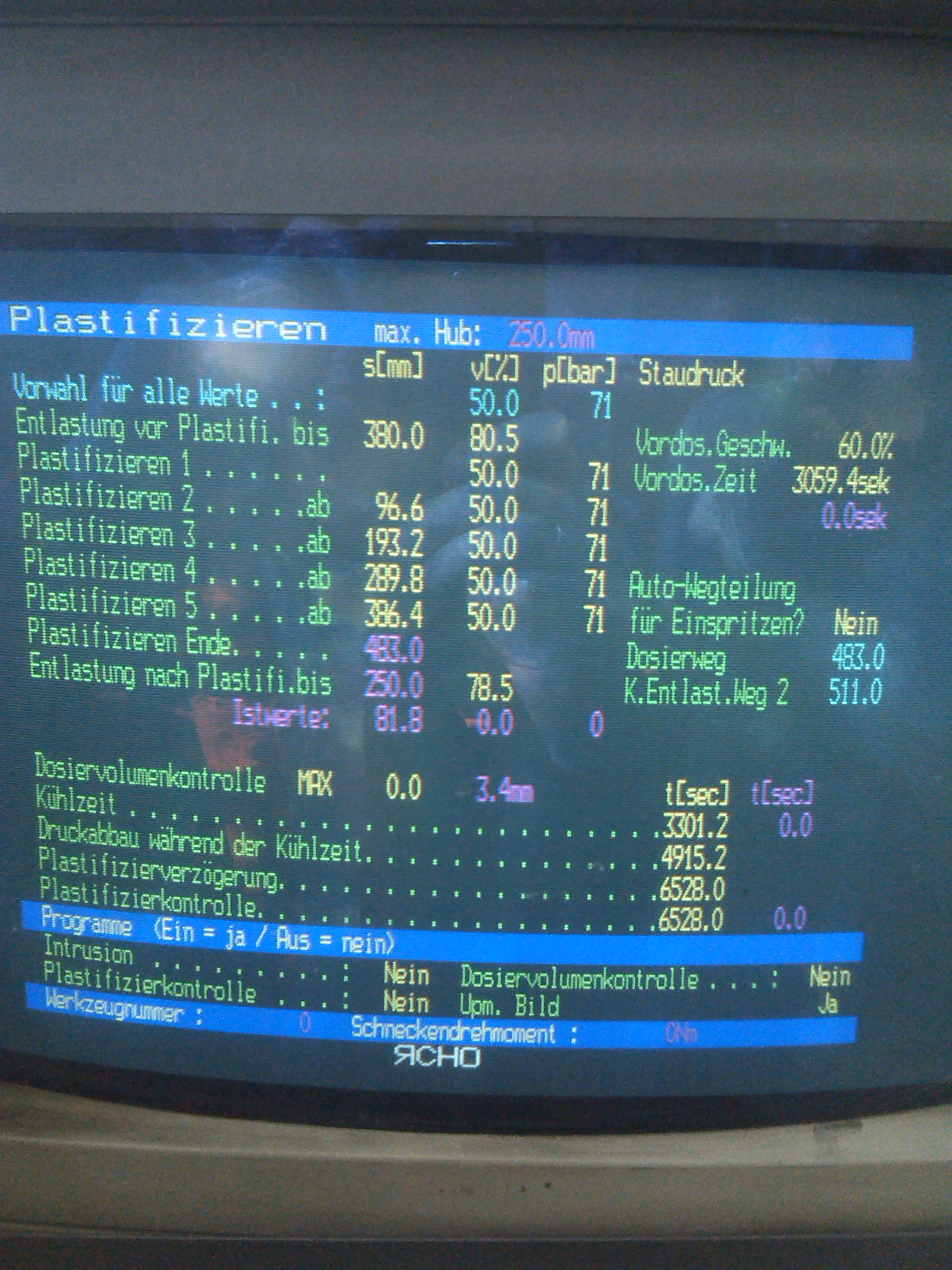

#241 Сообщение dm09 » 31 июл 2014, 18:02
Попробую завтра.
Проверили некоторые параметры.
На вечер имеем, что на пульте горят Y40, Y42, Y95.
При вкл. двигателя насоса загорается подтверждение ДВИГ."ВКЛ".
Ошибок стало меньше. Фото пришлю с утра.

Максимальный параметр загрузки стоял 97. В сервис меню до этого один раз лазил но ничего не изменял, а в этот раз пришлось поменять на 110. Теперь знаю где и деталь пошла. Всем спасибо!

Здравствуйте, по поводу проблемы, описанной dm09, внесли рекомендуемые параметры. Ошибок нет, но в ручном режиме отвод плиты происходит с задержкой, а в режиме наладка движения плиты практически нет. Подскажите, пожалуйста, какие параметры нужно изменить. И, если возможно, сделайте фото следующих страниц:

Даю ссылку на временный файлообмен. Пароль dedaborja. Сервис-настройки.
http://tempfile.ru/file/3090799
Ваша машина ближе к 265Н. Обратите внимание на аналоговые настройки измерительных каналов - сейчас у вас там полный абзац.
Вход: Процессы - 1- 1403

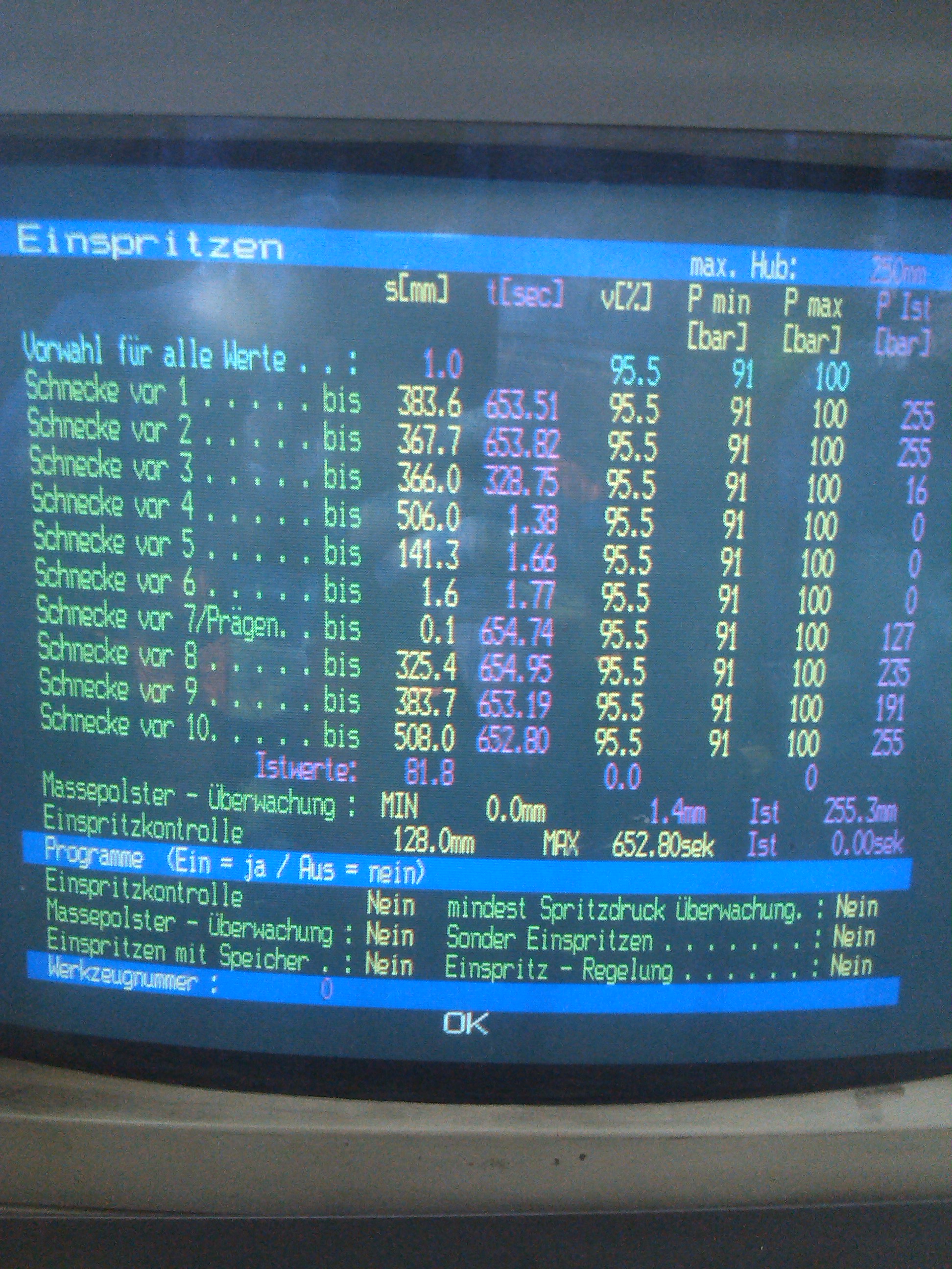

При попытке впрыска и подвода материала происходит процесс остановки. Сначала горят Y42, Y95, Y100. Затем остается Y42.
Материал не подается. Подбирать значение давления?

#246 Сообщение dedaborja » 02 авг 2014, 12:29
dm09 писал(а):При попытке впрыска и подвода материала происходит процесс остановки. Сначала горят Y42, Y95, Y100. Затем остается Y42.
Вы же понимаете, что до срабатывания исполнительных магнитов система отрабатывает массу алгоритмов и входных переменных. Распишите подробно, что Вы делали, открывали ли сервис, проверили ли параметры настроек?
Вам удалось скачать то, что я вчера выложил в темпфайл? У Вас явно не настроена система. Пройдитесь вдумчиво по сервису. Жду подробностей.

В итоге, что у нас получилось. По последнему сообщению: оператор скорректировал параметры в программе. Все заработало. До этого, была проблема с температурой - сообщения о поломке. В 8 меню подменю 3 отредактировали. Все получилось. Машина работает. За параметры большое спасибо. Сделаем себе фото, чтобы были в наличии. Сама проблема заключалась в том, что машина у нас одна. Сравнить не с чем. Технологов, которые работали с машиной, тоже нету. Один оператор остался. Поэтому и задавали может не те вопросы.

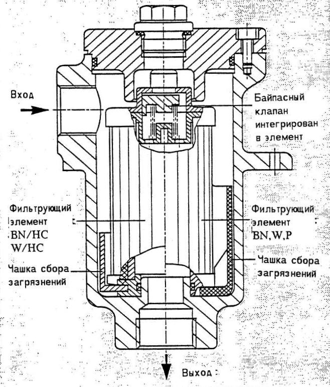

Вставки для масляного фильтра есть?

Вставки для маслофильтра это что?

resh писал(а):Вставки для маслофильтра это что?
Это фильтрующий элемент, как на рисунке, стоит в районе насоса.
Кстати, в августе 2013-го выкладывал в депозитфайл инструкцию по Хемшайду, где подробно - как выгонять воздух. Проблемка знакомая: в свое время так же долго мучились и толком не сделали, так в резерве и простояла машина. У Вас эта инструкция есть? Могу выложить повторно, та ссылка уже просрочена и не работает.
