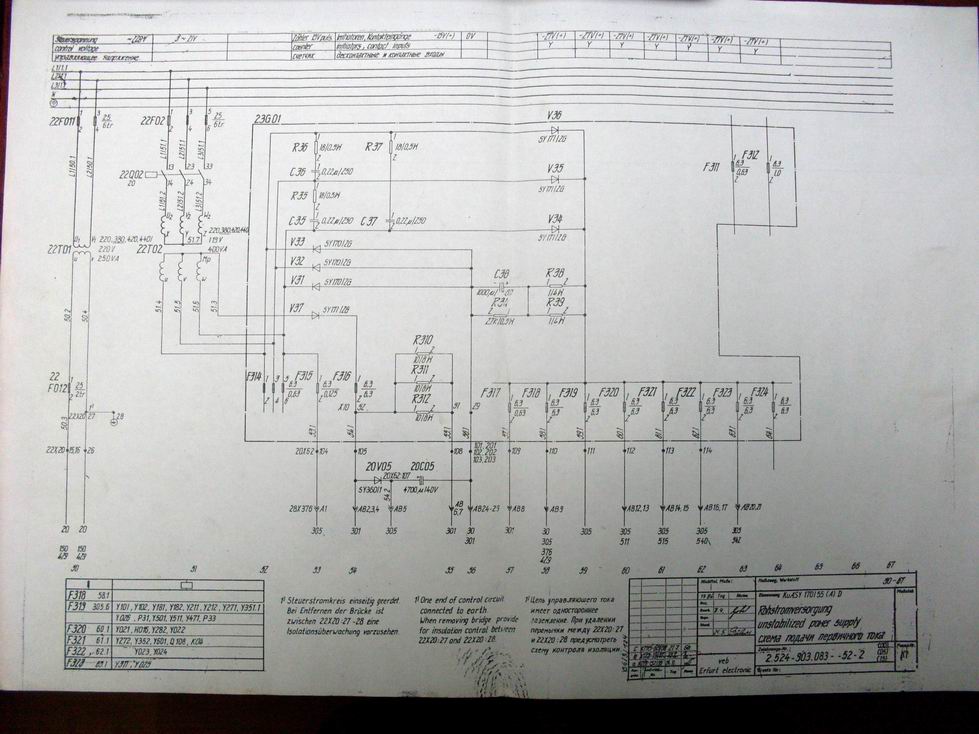

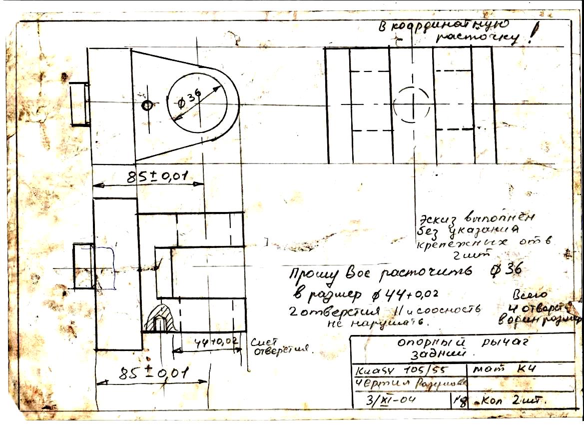

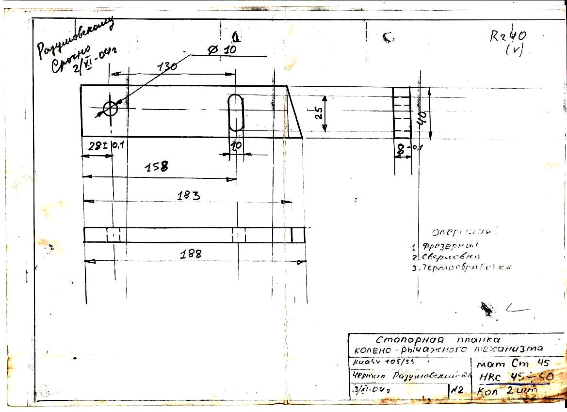

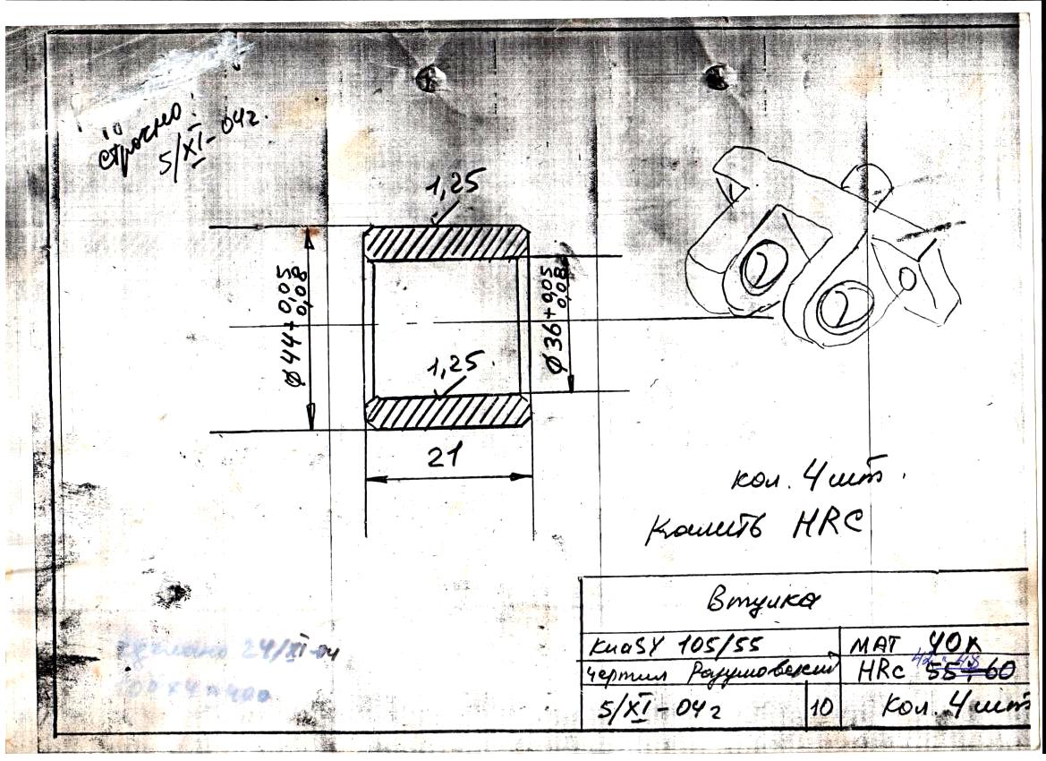

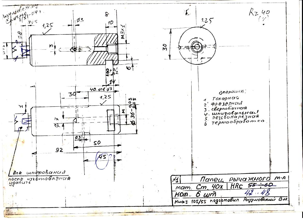

Где то тут речь шла о болтанке в КРМ. Есть пакет ремонтных чертежей. По расточке и завтуливании. Три образца разместил. Ни чего сложного ,поставить правильные размеры и принять после изготовления деталей. На втулки твердость занижена в связи с отсутствием внутренней шлифовки. И внутренний диаметр обрабатывал токарь расточным резцом.

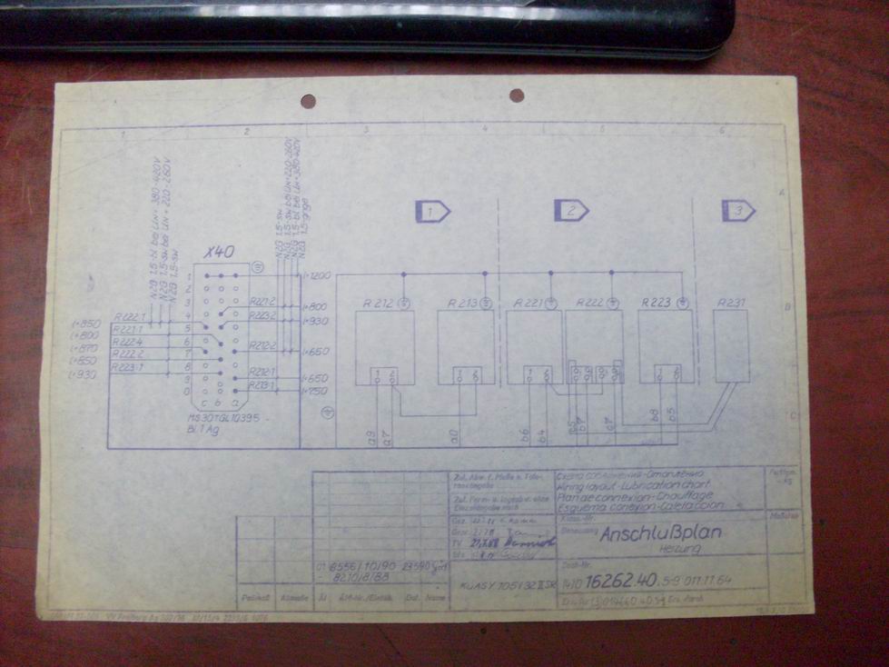

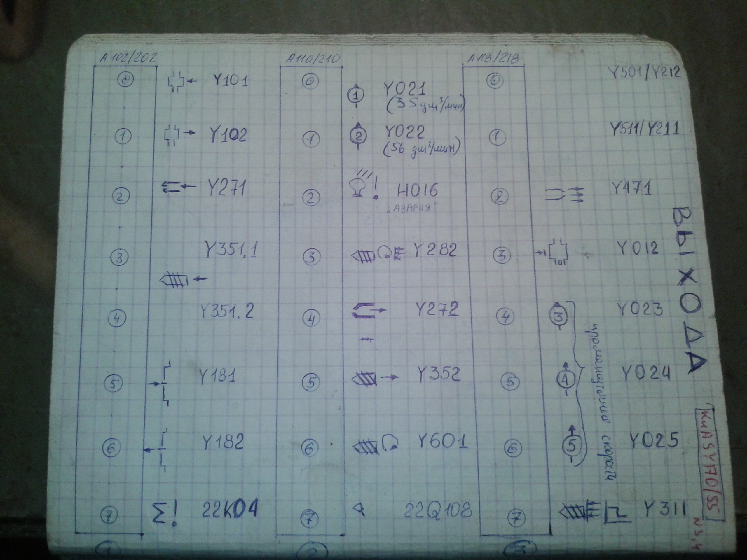

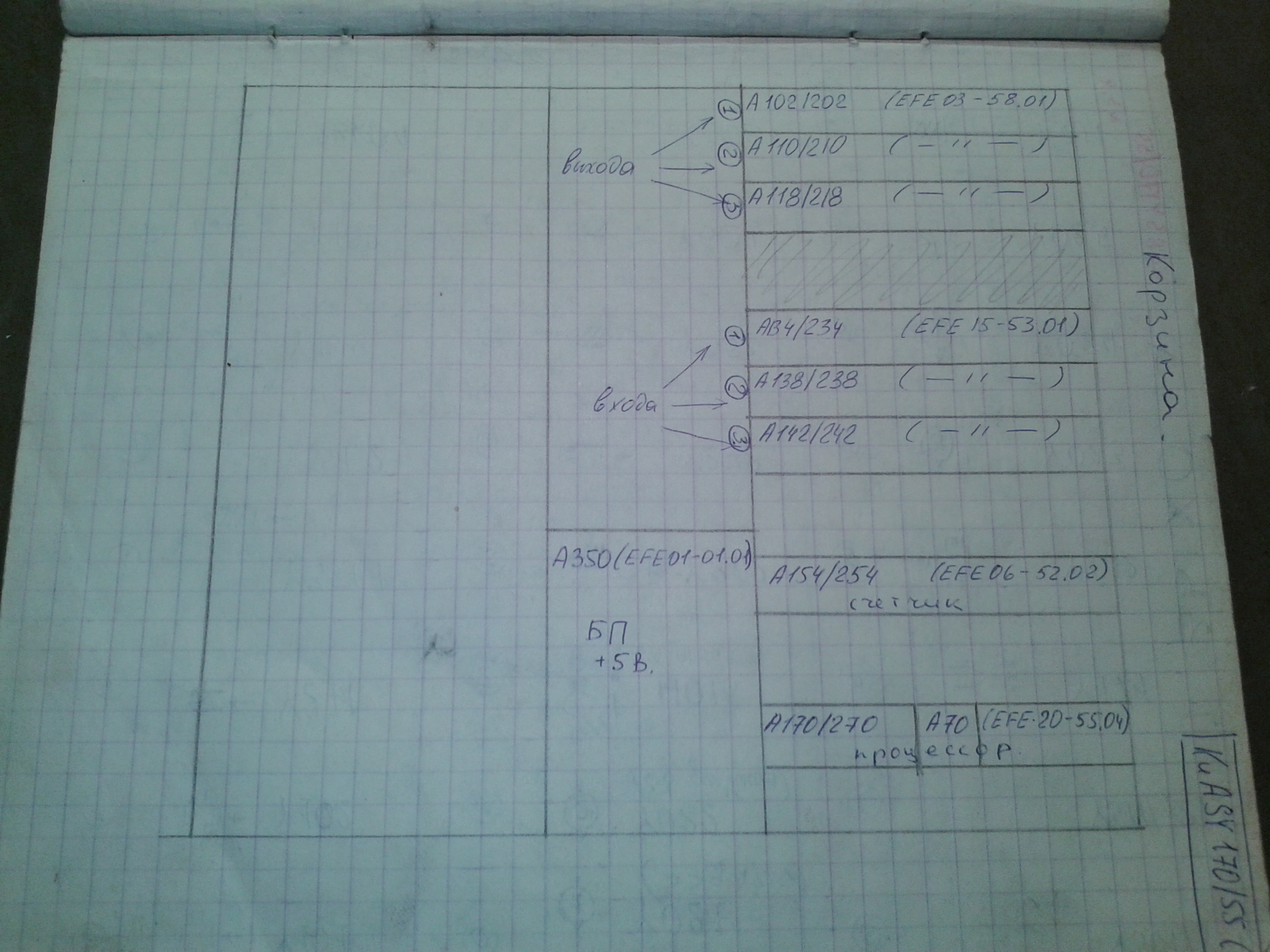

croc
Сообщения: 549
Откуда: ryazan
Благодарил (а): 7 раз
Поблагодарили: 13 раз
Re: Научите работать ;0) куаси 105-32
#244 Сообщение croc » 20 фев 2014, 09:01

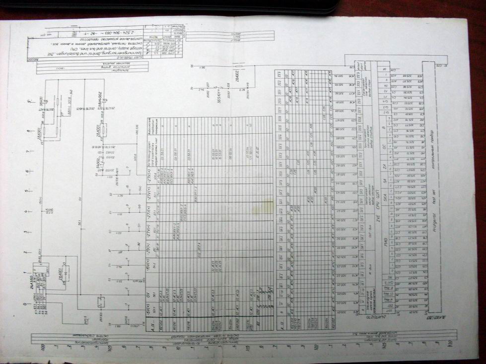

Схемы. Не все твои, но идея понятна.
