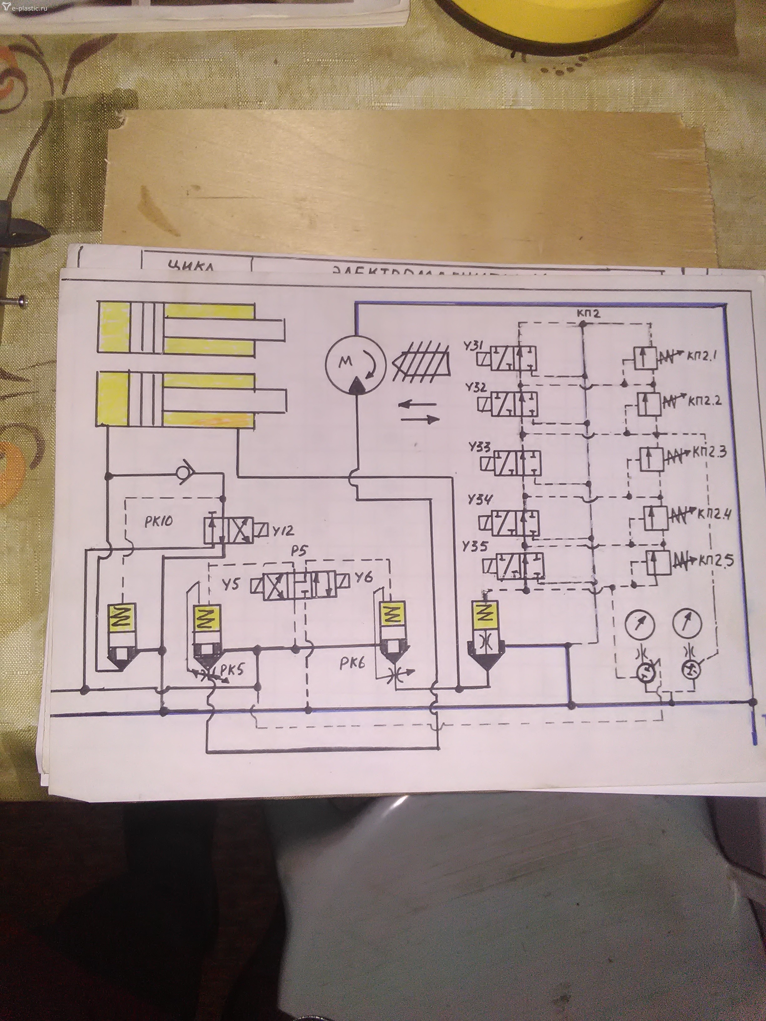

#249 Сообщение kilbil » 02 май 2023, 17:48
Вячеслав, машина Де 3330 Гидроблок запирания. При раскручивании РК 11(скорость раскрытия формы) не меняется скорость? При полной раскрутке плита вообще не должна двигаться. ставлю флажок БВК на половину раскрытие формы все равно полное раскрывание скорость большая и по инерции проскакивает. хода вперед не будет пока не поставлю БВК на крайнее левое положение.
Сообщения: 5753
Re: ТПА ДЕ 3130-125ф1 1984г
#250 Сообщение ЗЮМ » 02 май 2023, 18:23
Я думаю РК11 надо не раскручивать а закручивать. Потом, я спрашивал что включено при движении назад? Номера магнитов, разъёмов подписаны. Индикация есть? При движении с ускоренного хода на замедление должен работать насос с мелким литражом и магнитом у9. Может фишки перепутаны, может электрика чудит, может насос меняли и литраж не тот поставили. Фотки нужны как выглядит рк11 и где стоит. С 17 года не подходил к такой машине. А Бегемота очень не хватает. Остаётся нам с тобой на пару перечитывать эту тему. Все начинается с циклограммы. Всегда.

Машина не твоя, но все почти такое же. Если только нумерация магнитов чуть другая. Проверь расположение разъёмов на нагрузках насосов. 9,8,13. Ещё раз!!!! РК 11 ни как не подчиняется электрике и не является тормозом на участке пути назад. Он может затормозить только весь путь. И если он в затянутом и распущеном состоянии не реагирует, значит в ремонт. Но это не фактор торможения назад. Как попугай твержу я. А ДЕ шники молчат ну и молчите.
Сообщения: 5753
#253 Сообщение ЗЮМ » 02 май 2023, 20:04
Могу предположить, что малый насос сдох и фишку поставили на насос другой, большего литража. Надо разъёмы с насосов снять. Фишку 9-ю поставить на малый насос и закрыть и открыть форму. Проверить шильдик на насосе сколько литров в натуре.

Четвёртый листик схемы. С РК5 и РК6. Редкое изобретение. Не помню как это в натуре реализовано. Можно покрутить, проверить работоспособность этих штуковин. Рассмотреть возможность перестановки на место не работающего.

И все таки, если рассматривать принцип работы РК11. Понятно что это двух линейный распределитель с функцией дросселя. Но изображен он по идиотски. Принцип работы основан на перепадах давления в подпружиненной полости поршня и в полости прихода вытесняемой жидкости из цилиндра раскрытия формы. Закручивая регулятор мы ограничивает поток в линии управления за дросселем и сила вытесняемой жидкости больше силы пружины , поршень поднимается открывая больше проход. Если распускаем регулятор, силы в подпружиненной полости и на входе выравниваются и поршень под действием пружины прикрывается сужая щель прохода вплоть до полного закрытия и плита должна остановиться. То есть баланс сил переменный и может изменять условный проход РК11. Смущает одно,что верх и низ находятся в прямом сливе. Как же возникает переменный перепад давления управляющий движением поршня РК. Думаю ( идиотское изображение) Там ещё жиклеры должны быть, которые не указаны. А то что жиклеры должны быть нет сомнений. Некоторые "спецы" их просто выкидывают, на мой вопрос зачем? Отвечают: А задолбались гранулы выковыривать. Значит в баке грязь, а работать то надо. Как нибудь нарисую развернутую схему работы РК11. Тут все просто. Регулируемый дроссель не рисуется в основном условном проходе , назовём его А. Русуется в линии управления которая идёт в верх в полость пружины. Вытесняемой масло из цилиндра идёт в среднию часть назовём её В. Пружинную полость назовём Х. Так вот на пунктирной линии входящей в подпружиненную полость от распределителя У1. И должен сидеть жиклер 0,8мм. Или под распределителем в канале В. Вполне отказ в работе может быть из за отсутствия жиклера. Потеря перепада давления парализовало управление поршнем РК.
Сообщения: 5753
#259 Сообщение ЗЮМ » 04 май 2023, 00:28
В блоке этом должны стоять 4 жиклера-демпфера 0,8 мм.

Приветствую ! Вячеслав я наконец то понял , что Вы писали про магниты про насосы!! Все разобрался и настроил.Оказывается на открытие и закрытие стояли 7и7 и из за этого проскакивало торможение. Поставил 2на открытие и заработало!! И последовательность насосов поменялось. Спасибо за помощь!

Вот Вы и написали предполагает несколько скоростей: 1) у9. 2) у9+у13. 3) у9+у8. 4)у13. 5)у8. 6)у13+у8.7)у9+у13+у8. На 7 у меня вкл. сразу 9, 13, 8. Скорость ужасно большая. Поставил на 2 у9-13. После праздника отфотаю рк11. Спасибо за помощь. Как всегда на высоте.

https://td-ksd.promportal.su/goods/9773 ... 5-3fvr-p-kВ итоге: Рк11 с встроенным дросселем не работает. Причины:1) При переборке собран не правильно либо потеряны комплектующие ( например шарик) 2) Самовыверт и улет в магистраль демпфера. 3) Засор демпфера. 4) Разстопорение детали и невозможность перемещения детали отвечающей за дроссельную щель. 5) Поломки пружин. Есть у вас в Барнауле. МДВ-25/3ф...(Уточнить)
