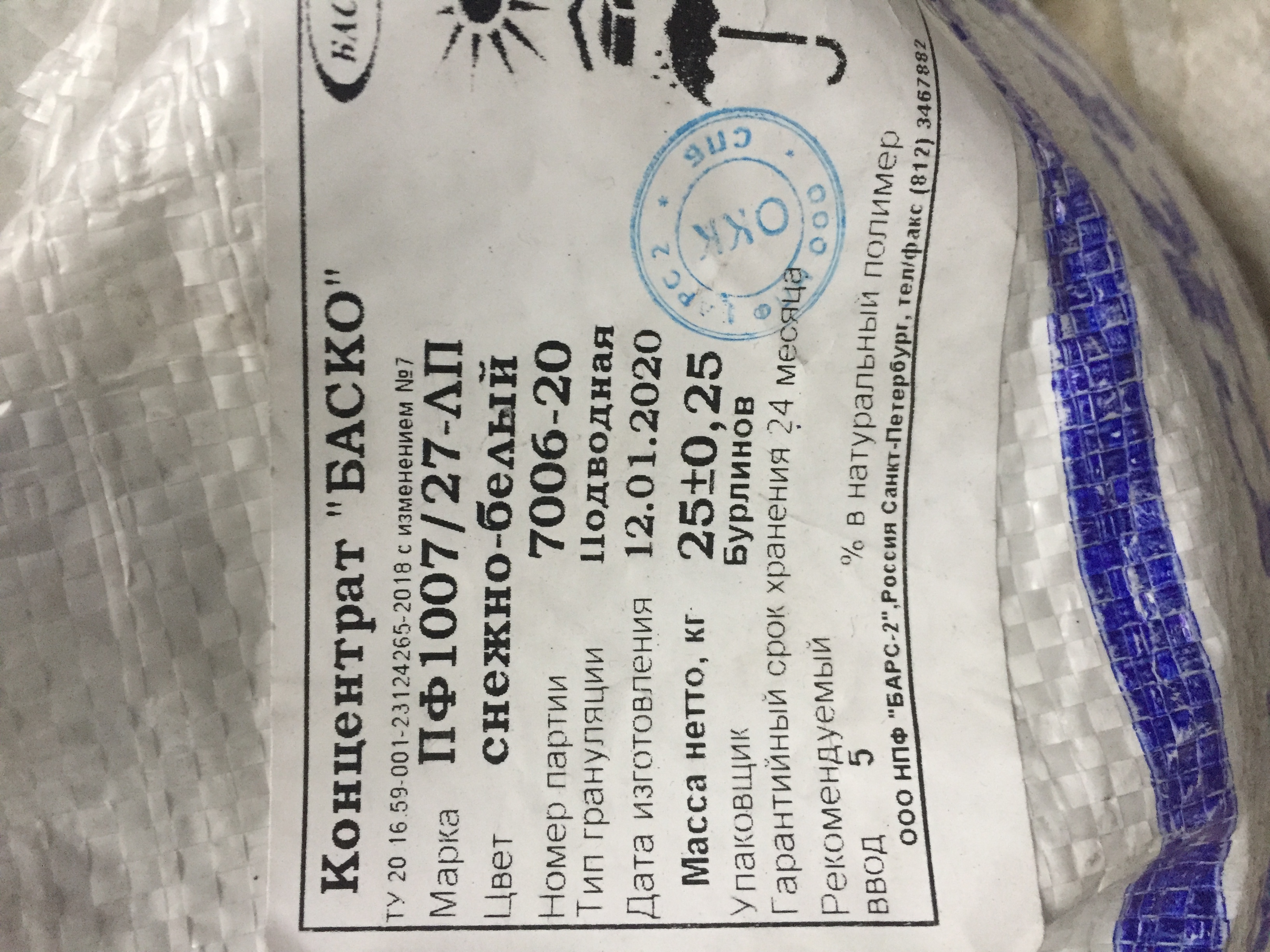

Кто ни будь делал белую первичку?есть краситель снежно белый барс.попробовал вторяк 2.5кг/ мешок в Б и 0.5кг/мешок в С, а А-клеевой чистая Вторичка. получилось норм., но много вкраплений из за вторички. хочу на первичке попробовать.посоветуйте дозировку плиз.
Сообщения: 3841
Благодарил (а): 297 раз
Поблагодарили: 740 раз
Re: экструзия стрейч пленки
#2186 Сообщение технолог54 » 03 мар 2020, 12:01
Попробуйте 2кг на мешок в слой в, должна закрасить нормально, в с краситель не добавляйте.
Alexandr1989
Сообщения: 745
Благодарил (а): 122 раза
Поблагодарили: 262 раза
#2187 Сообщение Alexandr1989 » 03 мар 2020, 12:06
2 кг должно хватить.
Процент клея нужно повысить на цветной пленке, не забывайте.
И берите суперконцентрат для стретч-пленки, без мела.

Спасибо,завтра попробую)концентрат я взял мешок для пробы такой
