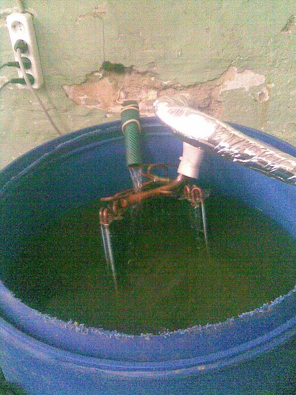

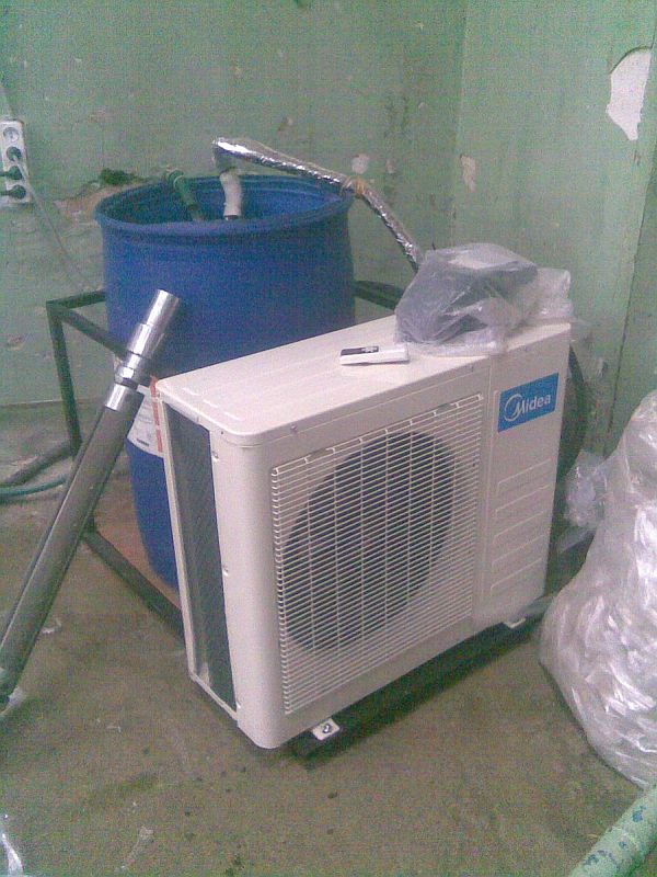

наш вариант самодельного чиллера:
купили обычный кондиционер производительностью 24000, сварили раму простенькую, все установили, разобрали внутренний блок, теплообменник из него кинули в бочку, а электронику рядом закрепили, датчик окруж. воздуха в воду, а второй датчик на свое место на теплообменнике, опрессовали. особо ничего не изолировали (кроме трубок). для наших нужд вполне хватает.

#229 Сообщение Def » 06 май 2011, 14:41
:good: :claping:

#230 Сообщение zLOy_lamer » 10 май 2011, 07:03
а чё? вполне! мы когда первую линию запускали месяц на таком работали и ничё)))

#231 Сообщение cdrem » 10 май 2011, 12:26
Если постоянно работает, то вообще все льдом покрывается) поэтому датчики поставили, чтоб отключался.
Что можно сыпануть для увеличения стойкости на прокол для машинки? пленку рвет об угол поддона..
