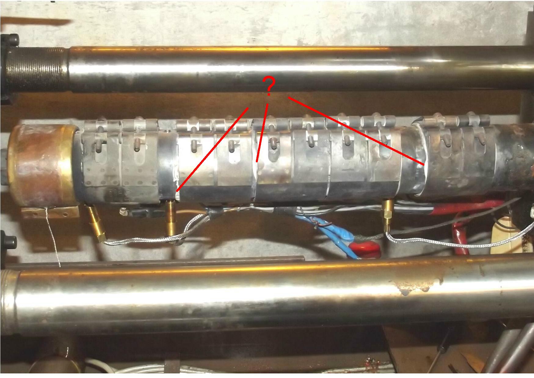

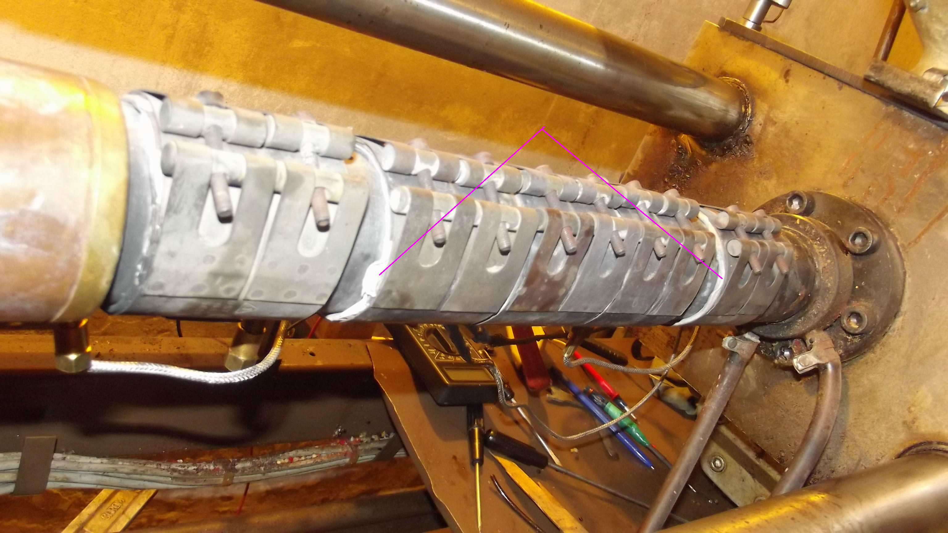

Вы уже догадались, что обогреватели (тэны) родные, но вот у них что-то выпирает типа свинцового листа-прокладки. и эти части звонятся на корпус, хотя контакта нагревательного элемента с корпусом нет. Но всё же хочется узнать, что
это такое, чем это может грозить?
Кроме того, есть ли возможность на этом цилиндре передвинуть термопары, мне кажется их такое расположение (они проводами вниз желтого цвета) не очень. Где расположены для них посадочные отверстия, кроме тех, в которые термопары вставлены, сстесствинна? Термопары именно просто вставлены и держатся в принципе навесу, резьбы какой-либо в отверстии нет. Каким образом они будут держаться? Прикипят? Сейчас они от руки при небольшом усилии вытаскиваются.

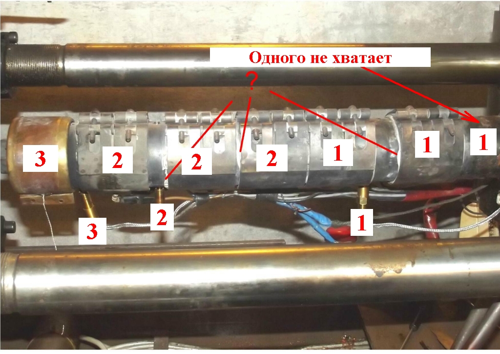

furygide

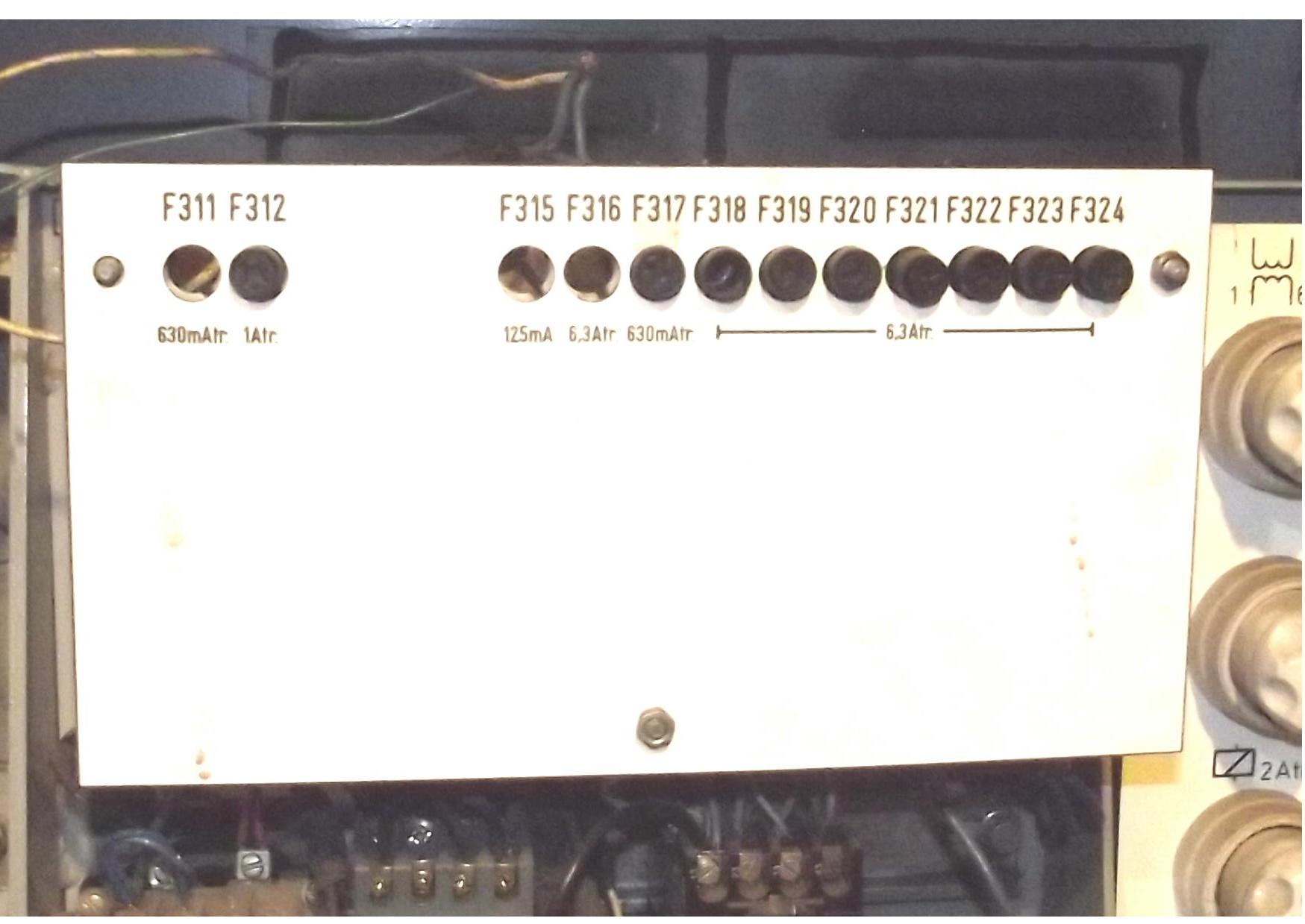

На панели предохранителей не хватает нескольких их, можно ли без них обойтись?, Если нет, к чему они относятся и где искать их концы?
Отсутствует пр №311 и 318.
За номерами 315, 316 есть гнездо, куда можно вставить предохранитель, но какой это номер: тот или иной? как это определить и нужно ли?
furygide

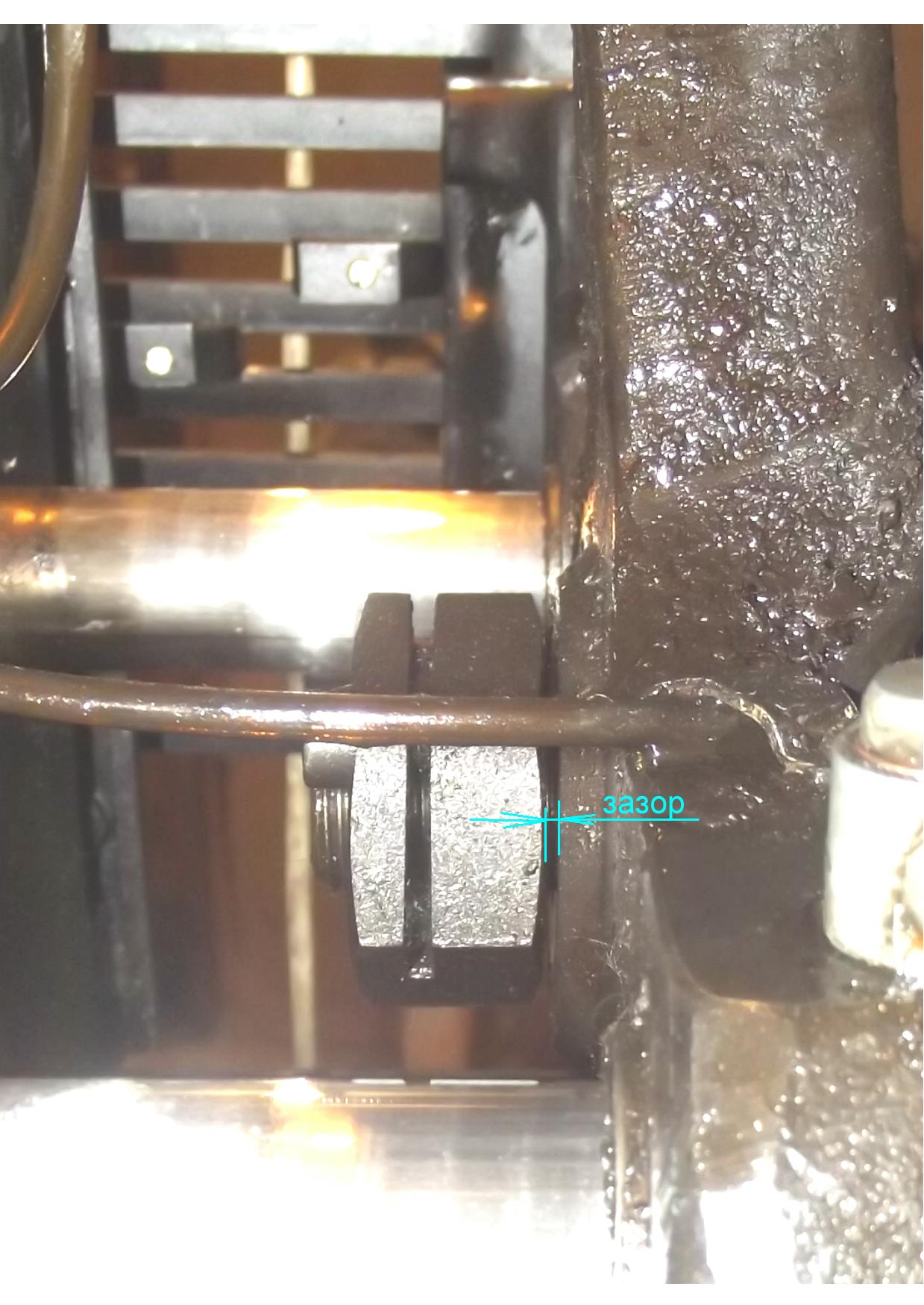

Между крестовиной и контргайкой есть зазор порядка 3-4 мм. Допустимо? Необходимо?

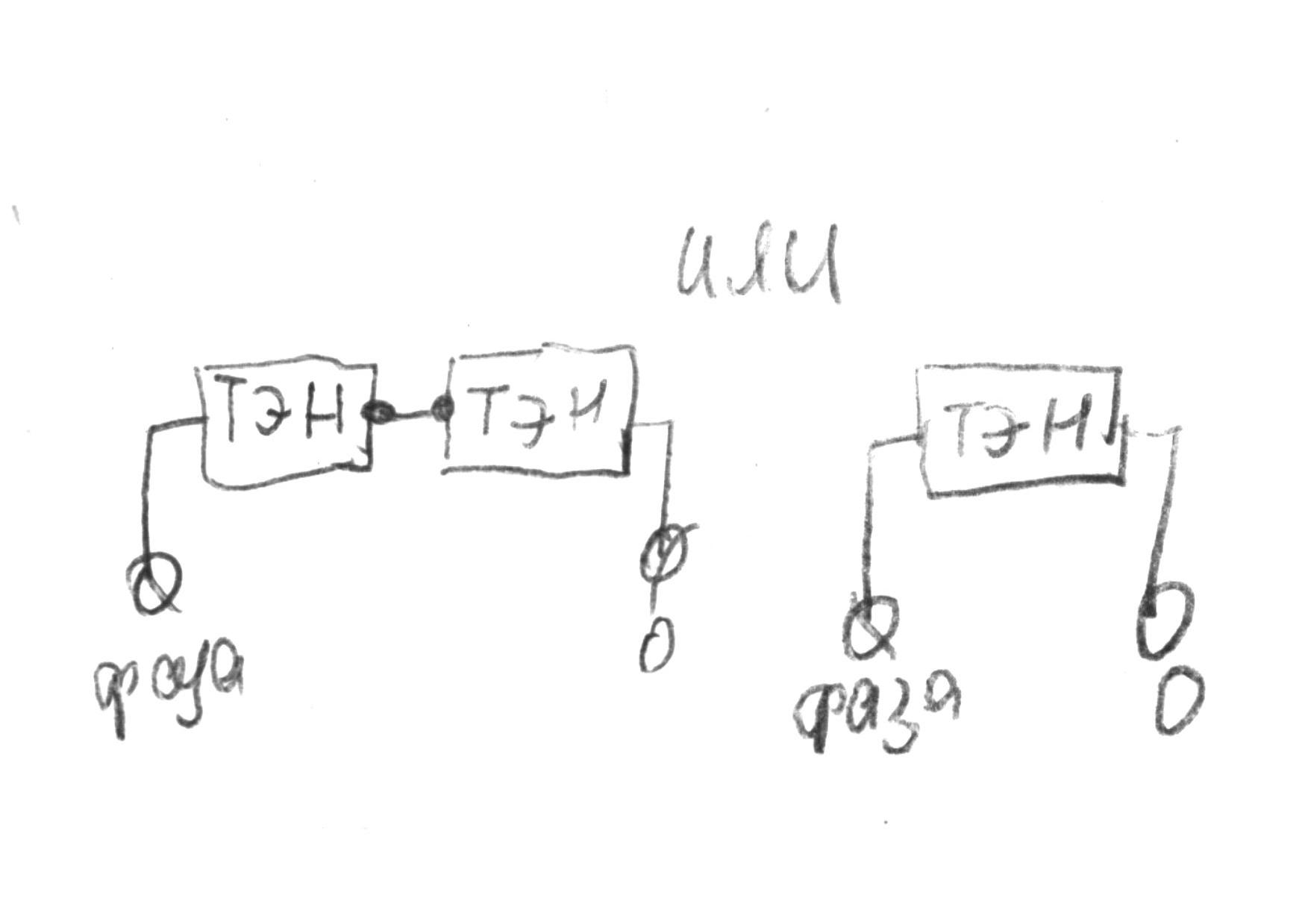

Контактная колодка 40 подсоединяет нагреватели к питанию.
1 -Исходя из имеющихся у меня нагревателей в кол-ве 6 шт, как лучше организовать обогрев? В 3 зоны, как сейчас или в 6? (но запускать буду на 3х)
2 - Каким образом лучше соединить тэны последовательно попарно, т.е. 2 тэна на фазу, или по 1 тэну на фазу, т.е. параллельно каждый тэн?
3 - как определить какие контакты этой колодки идут к РАЗНЫМ фазам, т.е. её распиновку где взять?
У меня есть архив электросхем, но они не подходят. Дел том, что колодки в три ряда по 11 и 10 контактов там под другими номерами и несколько по-другому соединены.
Что скажем?

Про термопары. Они конические. Втавляются в конические отверстия.
И держатся крепко. Вынимаются с помощью гайки, внизу термопары
находящейся. Менять положение термопар, ЗАЧЕМ?
Зазора недолжно быть.
Не нужно изобретать велосипед Немцы уже изобрели.
Зон нагрева достаточно для нормальной работы станка.
Схемы завтра на работе посмотрю.
Про нагреватели на фото. Не понял, что выходит из под нагревателей.
Но станок должен быть надежно заземлен. И ствол тоже. Там должен быть
(на стволе) специальный провод заземления.

С подключением последовательно или параллельно не понял.

croc писал(а):что выходит из под нагревателей.
Я и сам не знаю, но выходит какой-то мягкий металл, похож на свинец, не под нагревателем, а из него и касается цилиндра, при этом сам электрод, спираль, нагревательный элемент с цилиндром связи НЕ имеет, это такая конструкция нагревателя или что-то сомнительное?
croc
Сообщения: 545
Откуда: ryazan
Благодарил (а): 7 раз
Поблагодарили: 13 раз
Re: Научите работать ;0) куаси 105-32
#226 Сообщение croc » 18 фев 2014, 18:56
Проверь корпус нагревателя на землю. Звониться не должен.
На фото похоже на асбест. Может нагреватели перематывали?.

croc писал(а):С подключением последовательно или параллельно не понял.
посадить на 1 фазу по 2 нагревателя последовательно или подключать по 1

Нагреватели на 220 вольт. Поэтому параллельно.

croc писал(а):похоже на асбест
еще раз : МЕТАЛЛ, прозванивается на корпус
croc
Сообщения: 545
Откуда: ryazan
#230 Сообщение croc » 18 фев 2014, 19:11
Неправильно выразился. Сопртивление между корпусом нагревателя и
его выводами. Не менее 400 Ком. Для спокойствия, можешь прозвонить Мегометром.
Главное заземлить хорошо. Тогда в случае чего выбьет плавкую вставку.

croc писал(а):Зазора недолжно быть.
Это про контргайку?
croc
Сообщения: 545
Откуда: ryazan
#232 Сообщение croc » 18 фев 2014, 19:21
Да

croc писал(а):Про термопары. Они конические. .
Вроде на куасях всегда стояли термосопротивления, а не термопары?
По выползающему металлу, вроде нагреватели не родные? Возможно не хватало диаметра цилиндра и проложили алюминиевые прокладки, чтобы элементы сошлись и не болтались.
Родное подключение так:
