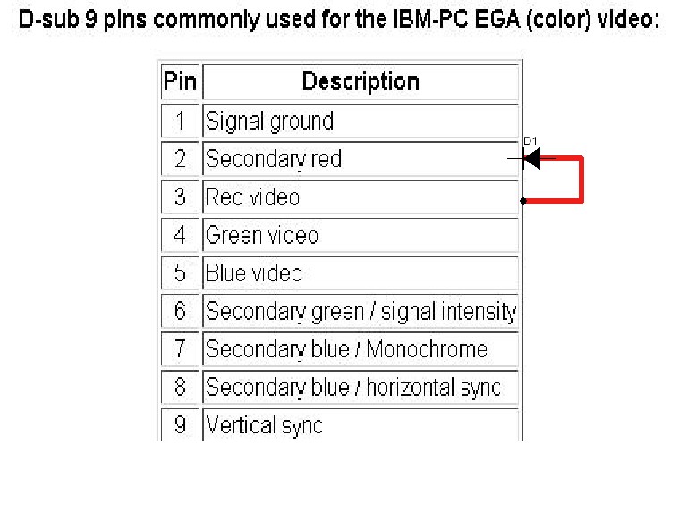

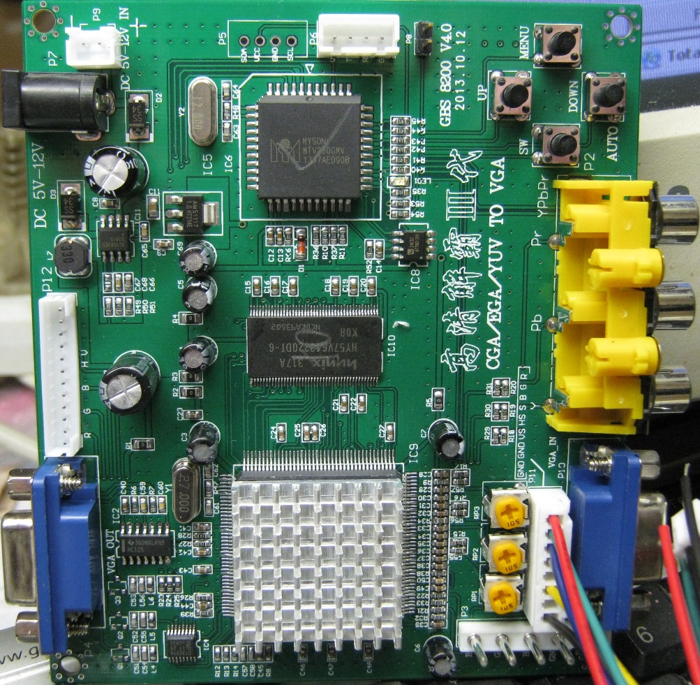

Изображение адаптера.
cga_vga_adapter.pdf
(121.73 КБ) 158 скачиваний

Спасибо, schod, принято. Разбирался с GBS8200 (полно, оказывается, информации в сети) Вещь, по рекламе - универсальная. По обозначению сигналов на разъеме определил, что мой монитор работает по входу согласно экзотическому стандарту IBM PC EGA DB9, которому уж лет 25. Платка обошлась в смешные деньги 1000 руб с пересылкой. Сейчас идет более продвинутая 8220, но будем надеяться, что прошивка и моей позволит сосканировать и определить параметры преобразования В VGA - там это делается автоматом, хотя есть чем и программно подправить, если что. Сегодня спаял соединительный разъем, а завтра дадут TFT монитор и буду экспериментировать. Потом отпишусь.

Докладываю. Не с первого раза, но заработало. Видимо, разъемы распаиваются произвольно. Исходил из стандарта IBM PC EGA, но был черный экран, пока не переключил REDvideo на второй вывод. До этого проходило сканирование (красный LED мигал секунд несколько). Использовались 6 проводов: Ground, video RGB, vs, hs.
После праздников проведу эксперимент с заменой монитора Hemscheidt 800 - там композитные RGBs (не уверен).

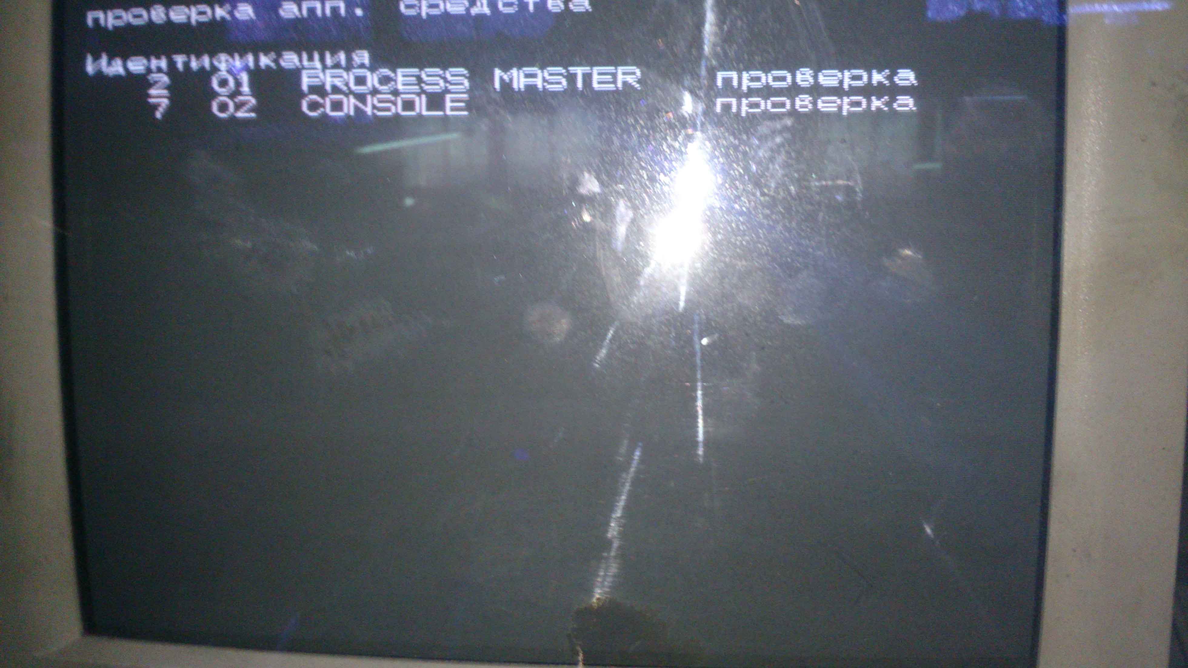

Приветствую всех! С праздниками. Проблемка такова - не могу зайти в экраны сервисного меню. 1403 захожу и экраны не выбираются пишет выбранное изображение заперто(по немецки не напишу но как то так - анзейге вёхлен).

"Использовались 6 проводов: Ground, video RGB, vs, hs."
По-моему у разъема 5 проводов:
красный - (3,2) -R
желтый - (4,6) - G
синий - (5,7) - B
черный - (1) -Ground
белый - (8) - H+V (смесь синхроимпульсов)

resh писал(а):Приветствую всех! С праздниками. Проблемка такова - не могу зайти в экраны сервисного меню. 1403 захожу и экраны не выбираются пишет выбранное изображение заперто(по немецки не напишу но как то так - анзейге вёхлен).
А сфотать? Или на русский переключить, если эта кнопка работает. Первое слово, очевидно, Anzeige - индикация, а второе даже не берусь угадать.
На всякий случай проверить ключ на пульте, может он индикацию отключает. Завтра проверю.

Проверил. Надпись горит в нормальном режиме Anzeige waehlen (Анцайге вэлен = выбрать индикацию (экран)). Ключ в положении service. Если AUTO, то блокируется вся клавиатура пульта. У Вас явно другая причина. У меня такого никогда не было. Через 1403 вход без проблем.

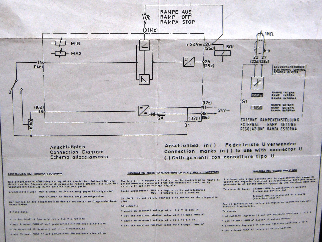

Я бы начинал с этого:
Прогрев масла 42,95,96,100
Ход плиты на смыкание и набор давления запирания 40,95,96,100
Сброс запирающего давления 40,42,95,96,100
Ход плиты назад 42,95,96,100
У Вас основные клапана не включаются. Убедиться, что сигнал до них доходит, и если сигнала нет - проверить кондицию платы пропорционального управления. Которая под консолью.

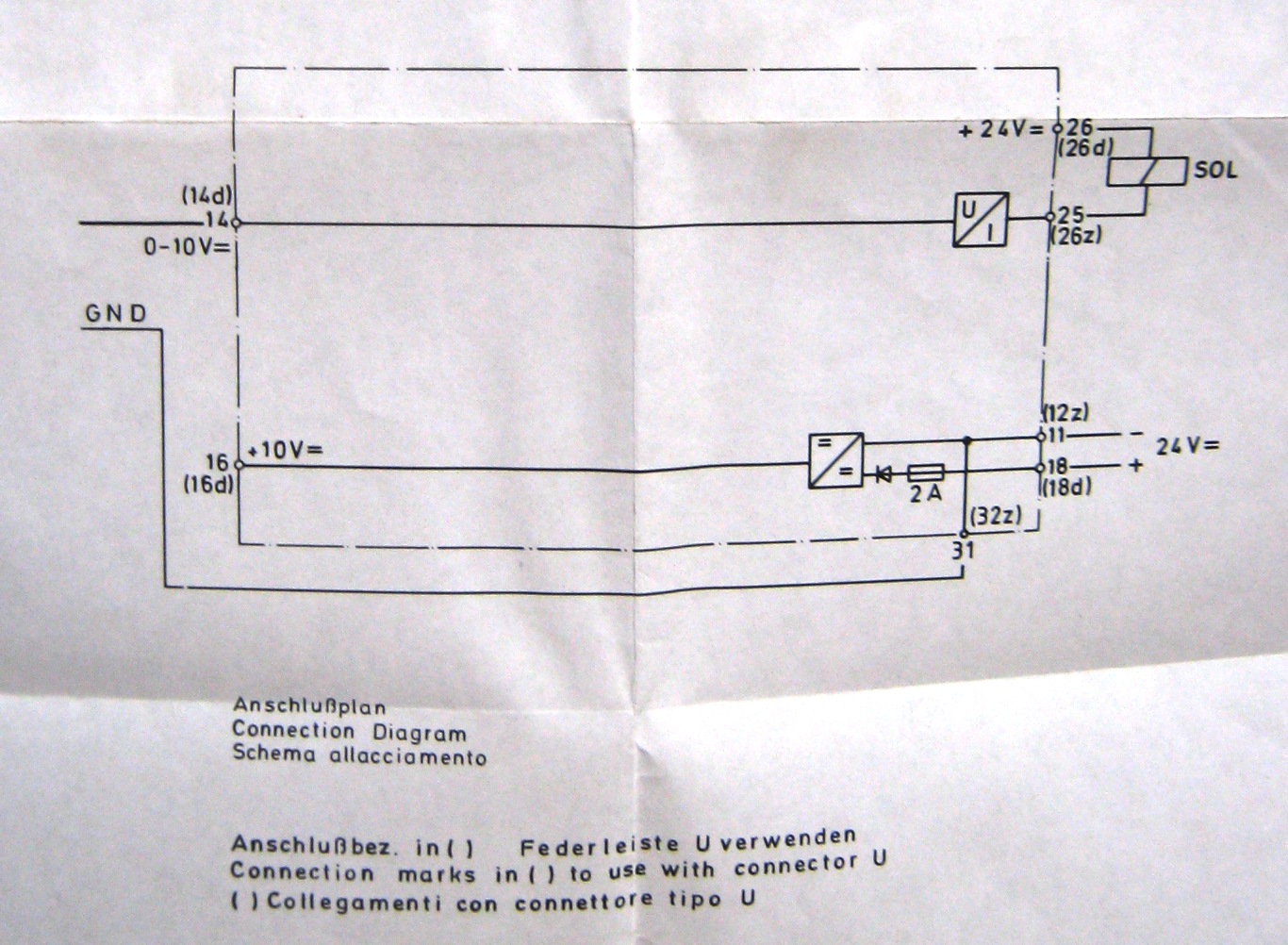

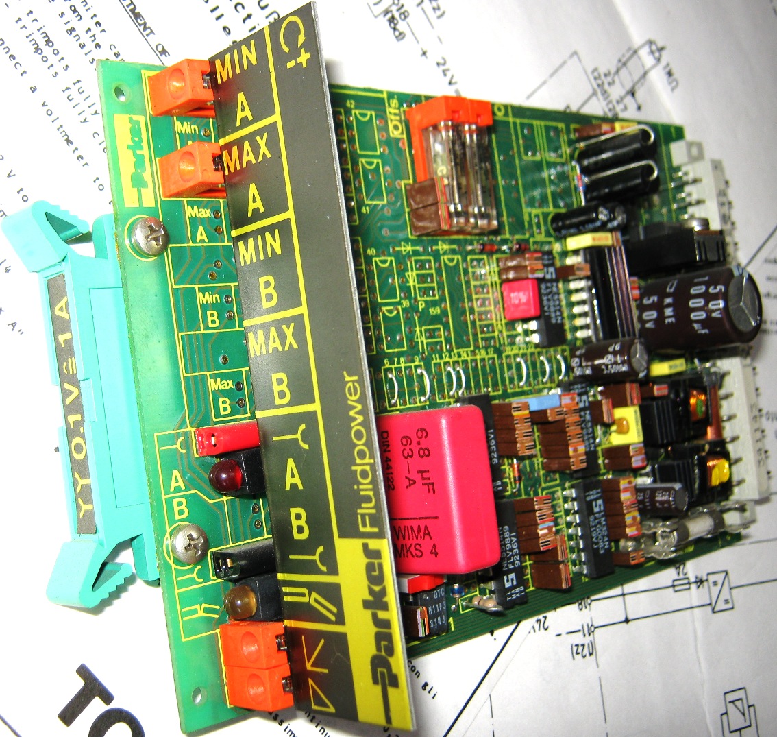

evgeniialex писал(а):спасибо! как определить кондицию? там две платы расположены горизонтально, эти?
Эти, но сначала убедиться что электромагнитные клапана работают. Простейший способ - на нагрев катушки.
По платам регуляторов только этикетки. Как их регулируют - ничего нет. Кстати, они у вас местами не менялись? Предохранители целые? Там 2 платы 104 и одна 102. 104-е одинаковые, разница в настройках. Всё, что у меня есть.

Да,плата та. Но у нас их всего две.большая и маленькая. Местами их не поменять.. Предохранители не заметил. Светятся желтые светодиоды...
На одинаковых шести платах,желтые светодиоды не горят. На одной загорается,но тухнет сразу после попытки сомкнуть форму. Все движения есть,с адекватными скоростями и регулировками, нет набора (горит только один клапан основной) нет давления запирания.вернее давление есть,нет переключения запирания.
Они живые. Живые!

evgeniialex писал(а):Да,плата та. Но у нас их всего две.большая и маленькая. Местами их не поменять.. Предохранители не заметил. Светятся желтые светодиоды...
На нижнем фото предохранитель внизу- сзади. Его и на фото видно. А что? И места свободного нет? С желтыми нажимными выбрасывателями. Может плата отсутствует?
Шесть плат, имеется в виду, на консоли, так понимаю. Если одинаковые, можно менять между собой, но сначала убедиться, что сигнала на катушках клапанов нет.

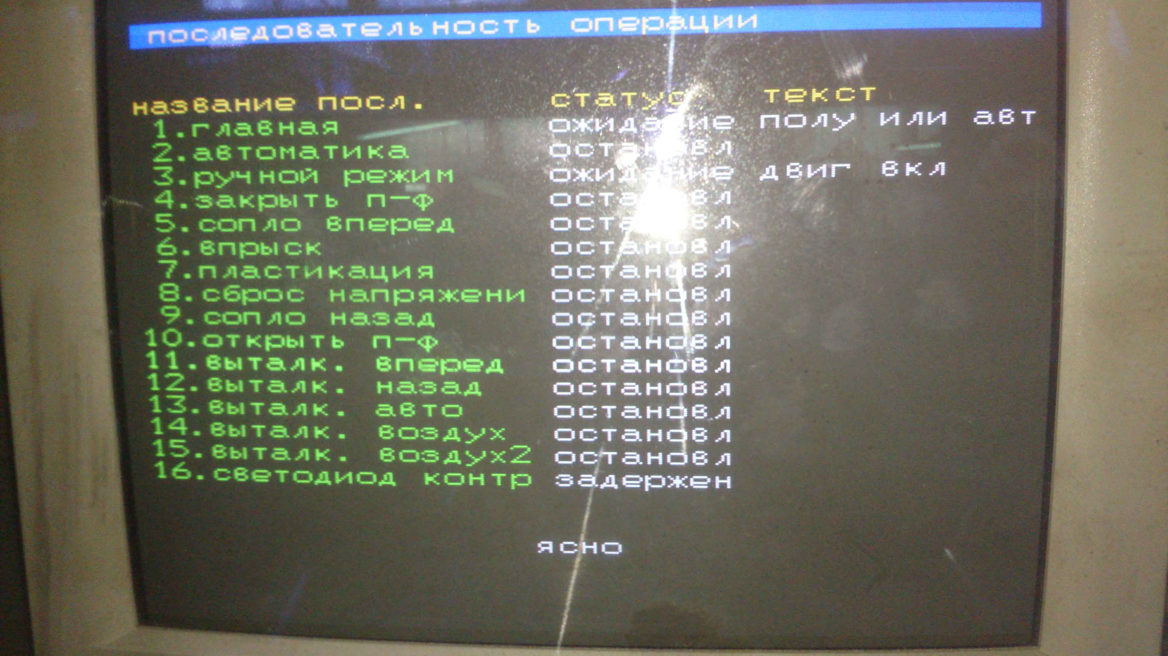

Добрый день! хемшайдт 50 не могу включить постоянно перегружается. на фото 2 экрана после появления которых идет перезагрузка(кстати иногда даже до второго не доходит)

resh писал(а):Добрый день! хемшайдт 50 не могу включить постоянно перегружается. на фото 2 экрана после появления которых идет перезагрузка(кстати иногда даже до второго не доходит)
То есть, может включиться на первый сверху, и это нормально, а может при инициализации (черный экран) неожиданно последнюю прекратить и начать её заново?
Если Контроллер обнаруживает конфигурационную ошибку, т.е. нет квитирующего сигнала готовности от прописанного в файле konfig (или как там его) устройства - он должен переходить на черный экран диагностики. Этого. как я понял, нет, не доходит.
Похоже программа стартовой последовательности нарушена. Если по аналогии с персональным компьютером - БИОС. Пошатать, все, что на кроватках на плате.
Если не поможет, тогда полная перезагрузка, как неоднократно приводилось ранее.
Если поможет, то есть одна просьбочка: В сервисе (1403) переписать все экраны и переслать evgeniialex.
У него тоже 50-ка, а данные заведены с 265-ки. Ну, это, когда все нормально работать будет.
