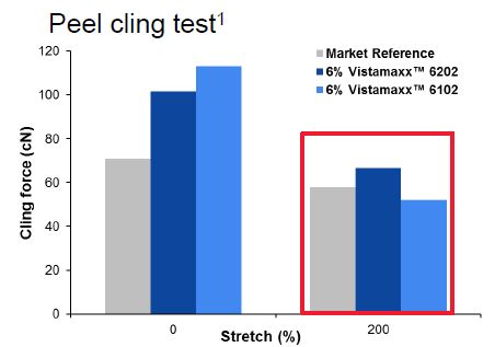

Dmitrii_
Зарегистрирован: 25 июн 2018, 14:33
Город: Moscow
Re: экструзия стрейч пленки
#1750 Сообщение Dmitrii_ » 26 сен 2018, 15:44
Vistamaxx 6202, по клеевым характеристикам, вроде бы, он превосходит марку 6102, именно при растяжении.
вот такую табличку нашел.
