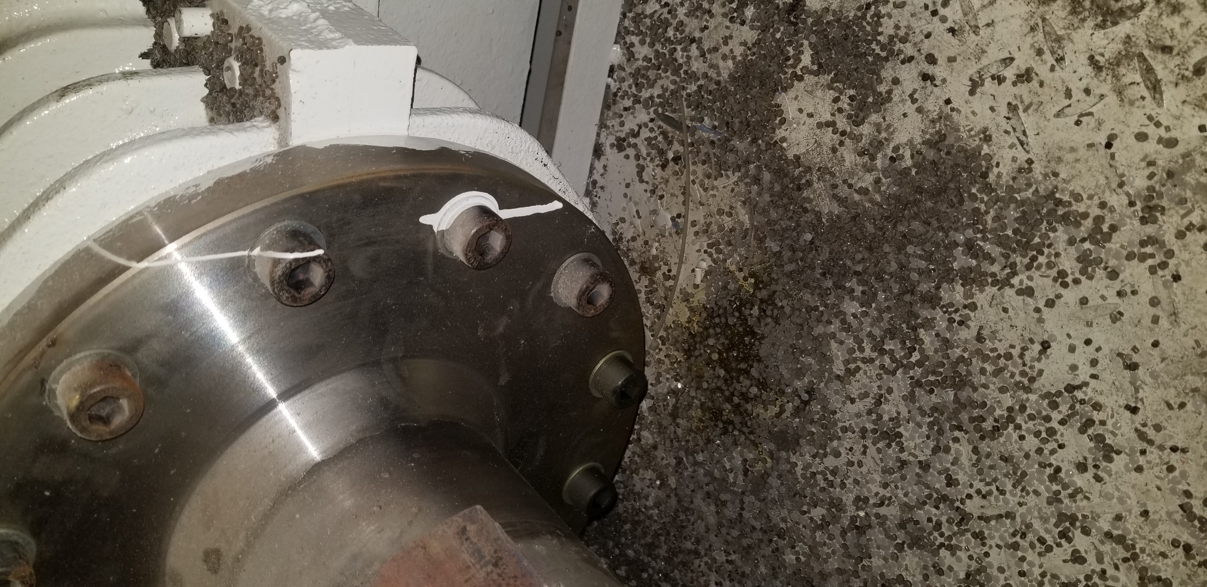

#1641 Сообщение made in Russia » 29 авг 2018, 10:26
Похоже, что проблема в попадании масла в шнек. В месте вхождения шнека в редуктор явные следы течи масла.
RAMH
Сообщения: 173
Благодарил (а): 8 раз
Поблагодарили: 59 раз
Re: экструзия стрейч пленки
#1642 Сообщение RAMH » 29 авг 2018, 10:33
Эти следы у обоих проблемных шнеков?
made in Russia
Сообщения: 88
Зарегистрирован: 09 авг 2018, 18:21
Благодарил (а): 31 раз
Поблагодарили: 4 раза
#1643 Сообщение made in Russia » 29 авг 2018, 10:52
На втором не очень ясно...Он клеевой....а так как я там долго колдовал с жидкой подачей коея, там все в клею....
Сейчас обнаружил , что у меня перелив масла в этих двух редакторах...причем очень сильный- китайцы при установке масло перелили, и параллельно эти демоны закрасили контрольные окошка) сейчас слил излишки и проверил уровень- переизбыток был 5 литров...плюс масло было свернувшееся...Отсюда появилась теория: когда шнеки встали, по ним и по гильзе шнека пошли сильные перегревы, которые очень сильно нагрели и редуктор...В итоге сальник деыормировало и Масло пошло в шнек.... Возможно такое?
RAMH
Сообщения: 173
#1644 Сообщение RAMH » 29 авг 2018, 11:02
В теории, будет давить по наименьшему сопротивлению, то вполне вероятно.

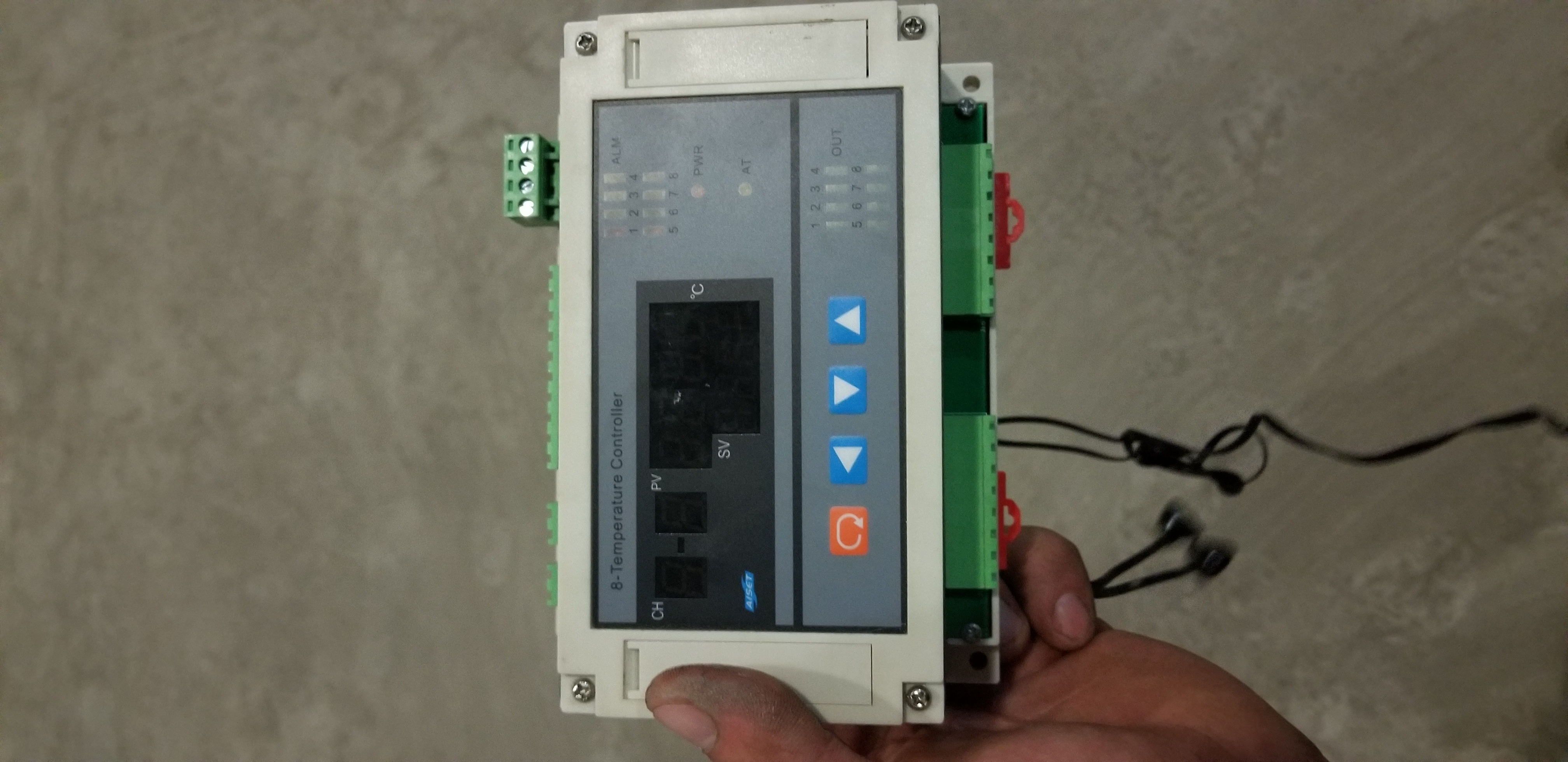

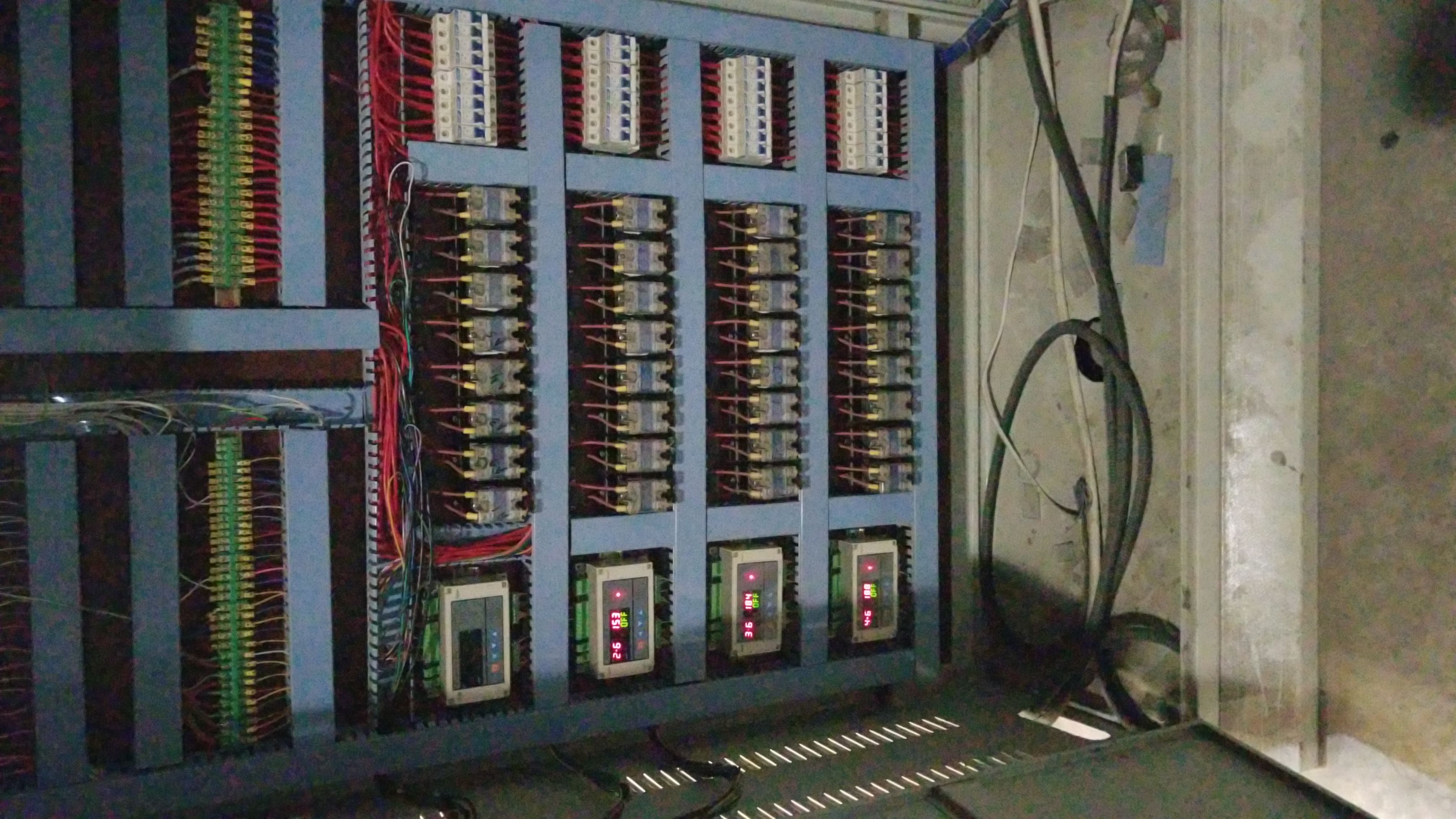

Уважаемые коллеги )
Война с китайским драндулетом продолжается ;;-)))
Слив излишки масла, и открутив крайние панели на фильере , принялся прогонять расплав...Спустя пару часов обратил внимание , что диструктированных частиц стало вроде как поменьше. Поставил боковые панели на место и решил запуститься, дабы проверить будет ли снова рваться полотно из за диструкции... Запустившись, увидел что на двух шнеках (На этот раз на А и В) начались превышения температуры по зонам- от 5 до 25 градусов. Полез на центральный шнек, чтобы проверить реальную температуру перометром: открыв крышки увидел, что контак (фаза) одного из тенов мигал - маленькие искорки были. Отплючил питание и подтянул все. Потом пошел на шнек А - там мигания отсутствовали. Решил достать одну термопару и проверить температуру перометром- перегрев был на 40 градусов относительно заданной. Вернувшись к пульту обнаружил, что один из терморегуляторов вышел из строя.... Попросту погас и все....он как раз отвечал за зоны шнека А и часть зон шнека В....
Выходит, что проблема всетаки в электрике? :-(

#1650 Сообщение made in Russia » 29 авг 2018, 21:18
Maks42 писал(а): 29 авг 2018, 20:55
made in Russia писал(а): 28 авг 2018, 07:49 Все воскресенье электрик весь день по машине лазил...первым делом проверил ноль...все функционирует отлично (
Вы точно подметили! Сам в шоке! Вроде никогда не подводил...А тут промах дал....и тем самым пустил меня и всю ветку форума по ложному следу....
Вернулся к тому, с чего начал....Получается , что беда всетаки В нестабильной работе зон подогрева....
