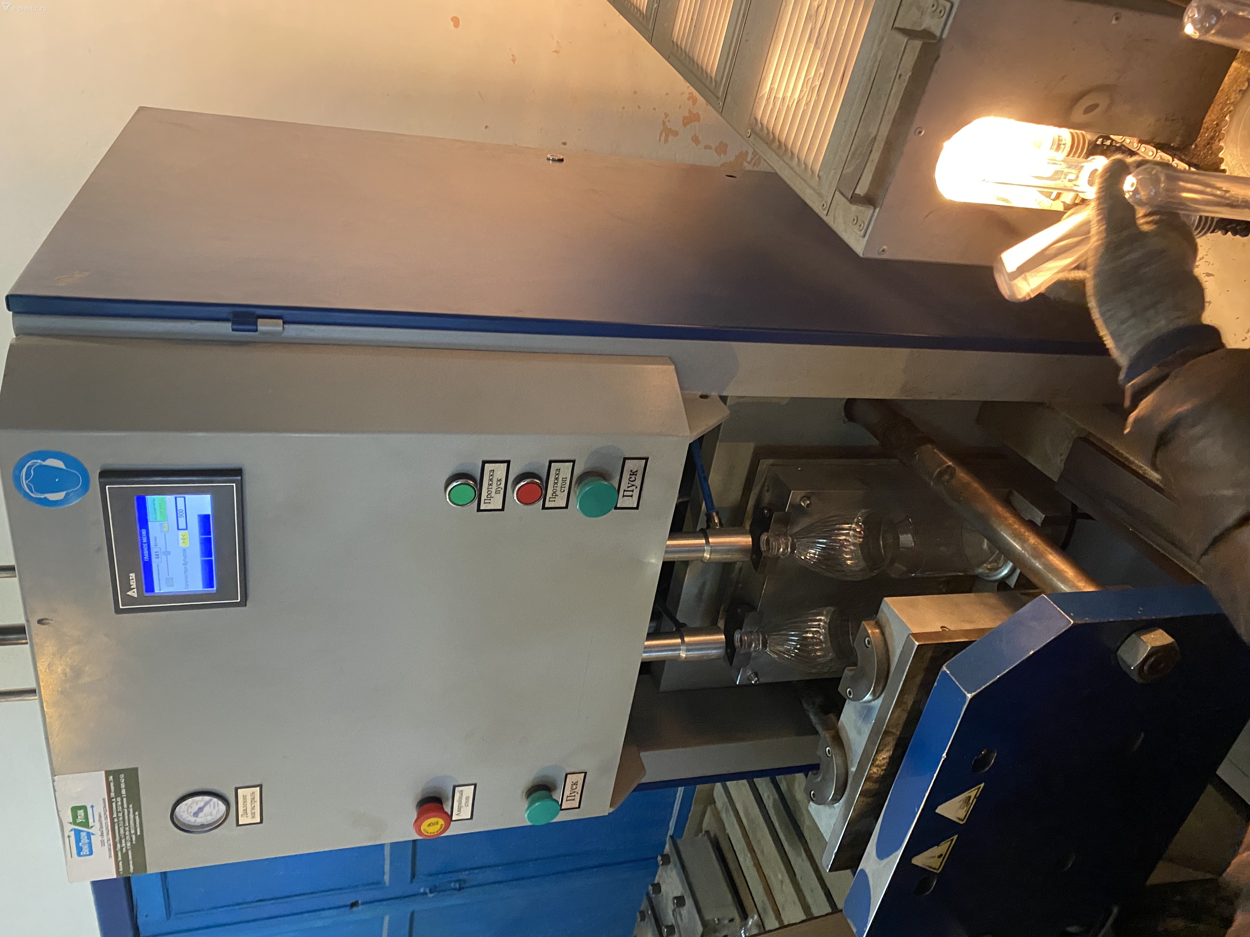

#1627 Сообщение Hose » 21 окт 2024, 08:46
День добрый.
Есть такая проблема
Имеем миссп а3000-4. 3х гнездная форма , формат 0,5л
Самая дальняя от печи бутылка идеальная, средняя проскакивает брак, на самой ближней брак ещё чаще. Брак в виде не до конца сформированного дна(6 лучевая звезда) - лучи звезды от центра до ног непродуты. Бывает брак что уходит литник. Подозреваю что причина в воздухе.
Подскажите куда копать

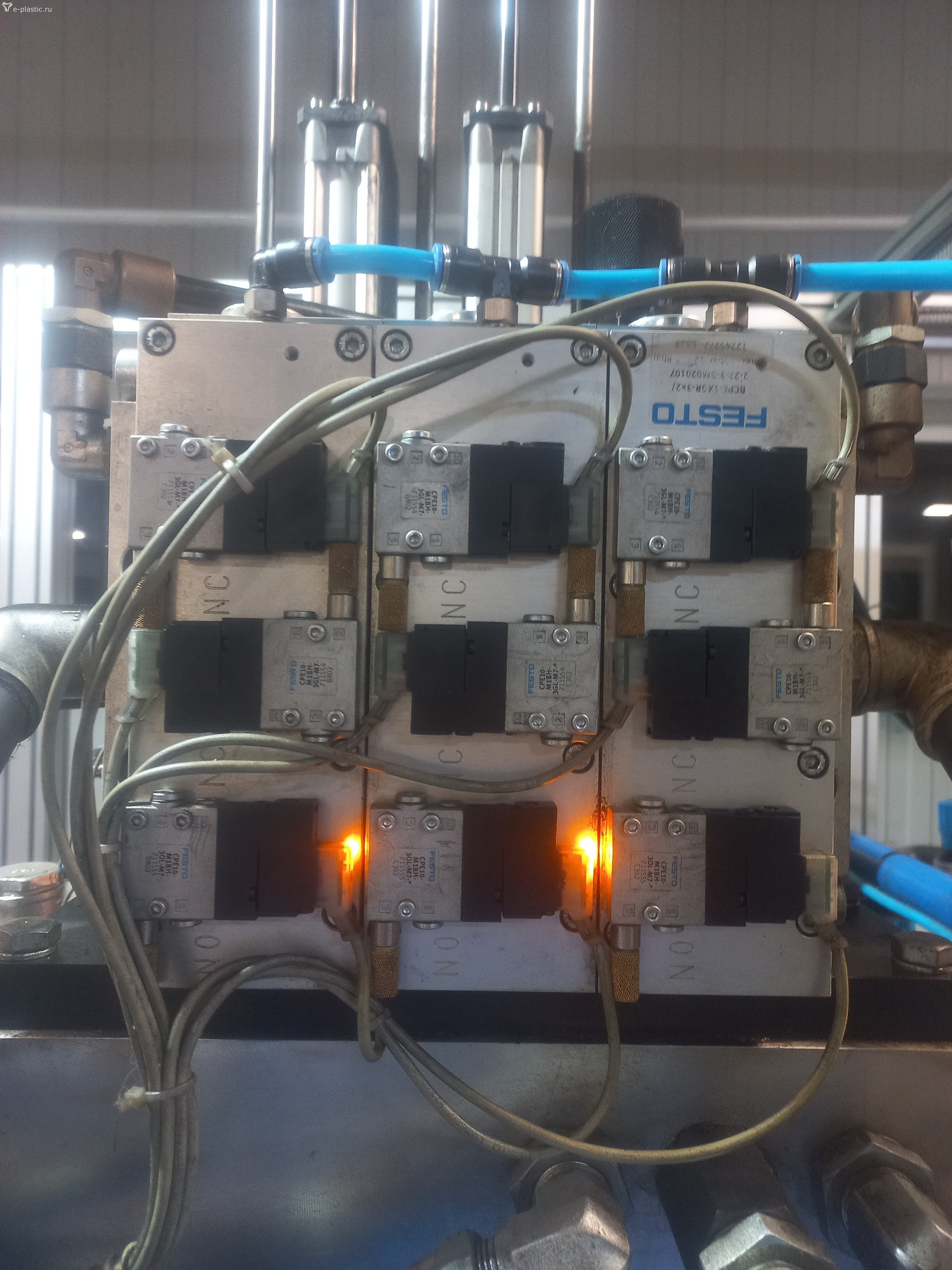

#1628 Сообщение muhomornik » 21 окт 2024, 19:22
Hose писал(а):
21 окт 2024, 08:46
День добрый.
Есть такая проблема
Добрый вечер.
Какая версия сборки клапанов предвыдув/дутьё/сброс? Лучше фото.
Если три клапана на общем коллекторе, то вряд ли проблемы по воздуху. Если индивидуально на каждое гнездо - вероятность есть. Но скорее механика (штока) или режим нагрева преформ.

#1630 Сообщение Hose » 22 окт 2024, 19:14
Вот так блок выдува выглядит.

#1631 Сообщение muhomornik » 22 окт 2024, 23:15
Hose писал(а):
22 окт 2024, 19:14
Добрый вечер.
На каждое гнездо свой клапан.
Чтобы однозначно определить является ли причиной дефекта работа клапанов, меняете клапана местам. Первый (тот с которого идёт все время хорошая бутылка) с третьим. И смотрите, что изменится.
Если проблема перешла на первое гнездо - клапан под ревизию.
Если первое как работало нормально, так и осталось, а на третьем также как и до этого сохранилась проблема - причина не в клапанах.
Если в результате перестановки и первое и третье гнезда стали работать без проблем, то в процессе перестановки что то внутри клапана шевельнулось (условно - мусор вывалился).

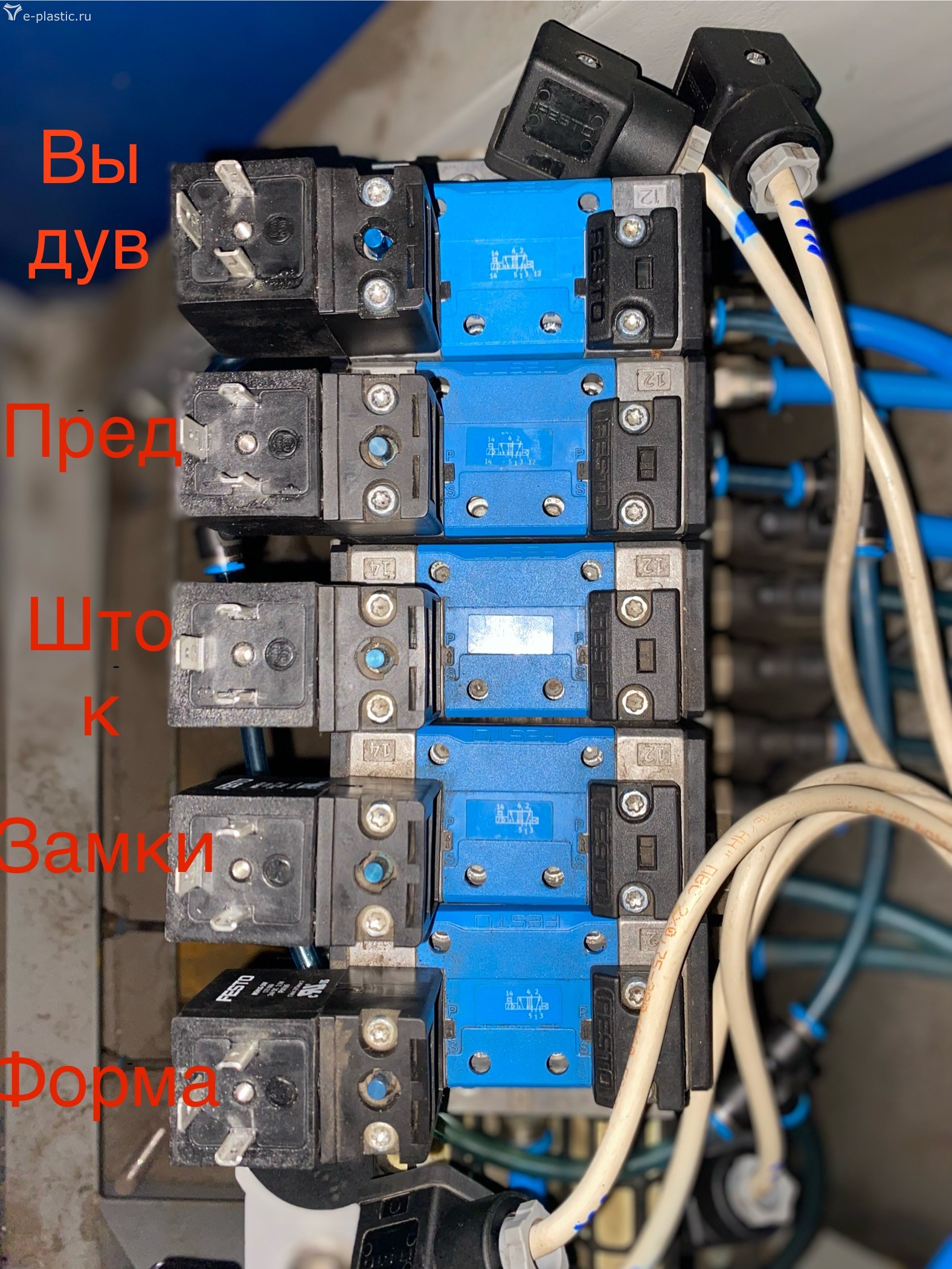

Пв-800. Начинка Festo.При выдуве редуктор травит. Редуктор заменил, думал в нем дело. Поменял распределительный клапан выдува- не помогло. Менял местами распределительные клапаны- Клапан сброса, предвыдува. Как будто на редуктор приходит больше воздуха чем нужно (редутрор выставлен 7бар) , излишки он отсекает. Идет перерасход воздуха , выдув также не стабилен, брак 25%, литник в сторону уводит.

#1636 Сообщение AlexsandrN » 14 ноя 2024, 15:22
Felix88 писал(а):
14 ноя 2024, 14:58
Редуктор не регулирует расход. Редуктор регулирует давление воздуха после себя. А расход зависит от сопротивления пневмопровода.

#1638 Сообщение muhomornik » 15 ноя 2024, 21:05
Felix88 писал(а):
14 ноя 2024, 15:45
Куда смотреть? что проверять? Где искать?
Добрый вечер.
Есть мнение, что при основном дутье передавливает в распределитель предвыдува, и далее в редуктор за ним.
Нужно смотреть как у вас собраны распределители.
И станок точно ПВ-800, а не ПАВ-800?

#1639 Сообщение Felix88 » 16 ноя 2024, 09:34
Да вы верно думаете, в редуктор давит при выдуве и стрелка манометра ползет вверх.. распределитель выдува новый поставил, думал он.. также местами менял уже все рапределители т.к есть 1 новый, пытался исключить не работающий, стрелки направления воздуха менял на распределителях путем переворачивания резиновых прокладочек.. уже и запутался как должно быть.. вообщем помогите )

#1642 Сообщение muhomornik » 16 ноя 2024, 13:02
Felix88 писал(а):
16 ноя 2024, 11:50
Станок тот.
Распределители установлены на сборке плит (колодок). Между плитами распределителей предвыдува и штока должны быть заглушки (может быть одна в центральном канале).
Проверьте на ней (центральный канал) уплотнительное кольцо на целостность, эластичность, прилегание - предположительно давит через нее.
П.С. Как вариант - заглушка/и может быть между плитами распределителей предвыдува и дутья, но скорее все-таки первый вариант
