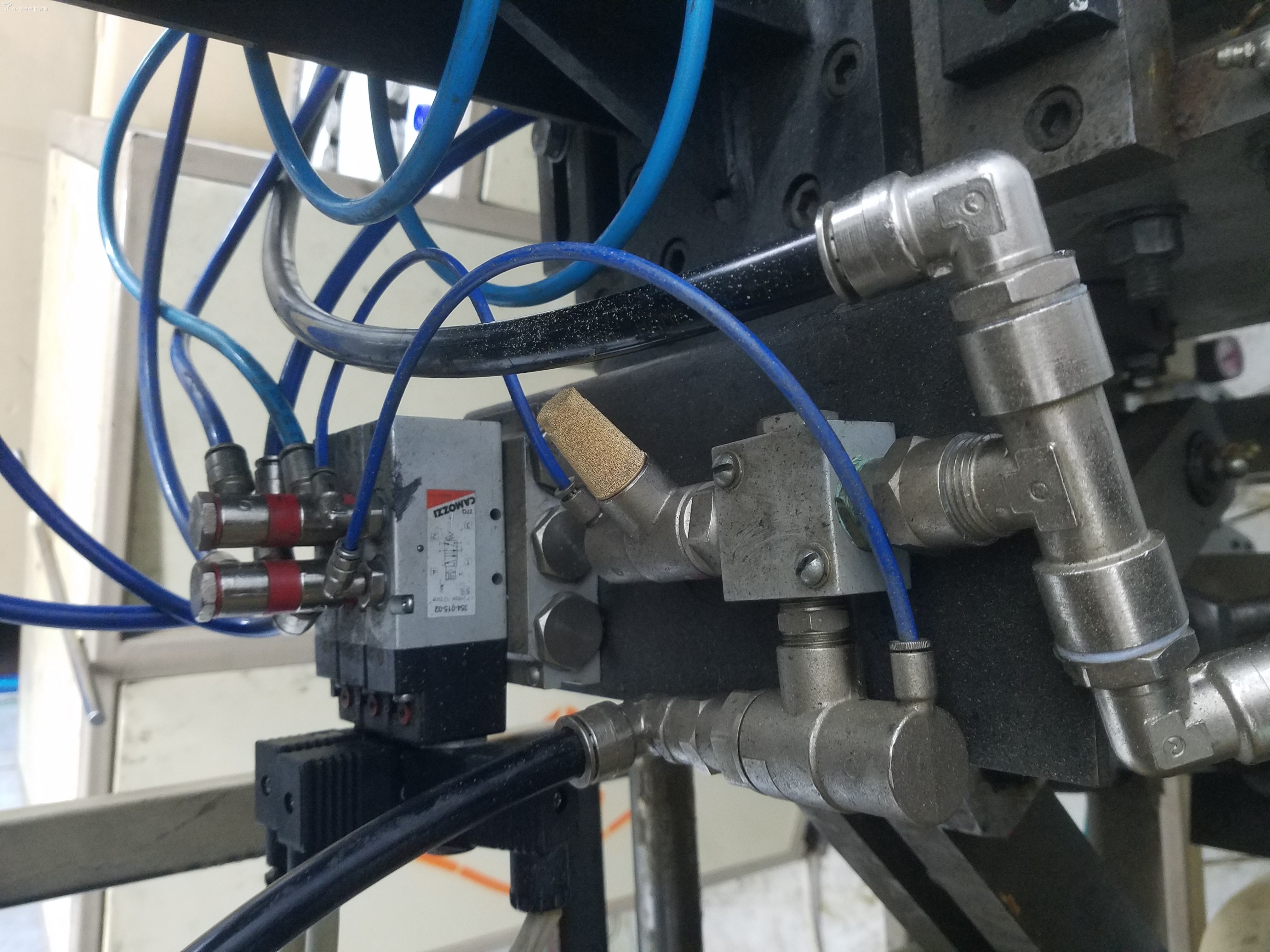

Dimash97 писал(а): 27 июн 2024, 23:01 ... планирую от основной трассы воздуха подключить ветку для предвыдува, ставлю редуктор затем распределитель, от него подключаю воздух предвыдува к шлангам через которые подается основной выдув.
В существующей сборке выдув идёт через трехходовой (пятиходовой) распределитель?
И хотите такого же плана подключить параллельно?
Или я неверно понял?
Будет нагляднее (понятнее) если нарисуете, что с чем соединяется.
Если я правильно понял вашу идею, то работать будет неправильно.
Для правильной работы схема на пятиходовых распределителях собирается последовательно, как описано здесь:
blow-molding-f58/-t21184.html#p189333
или второй вариант:
blow-molding-f58/-t21184.html#p189390
П.С. Если ссылки не работают, стр. 17 этой ветки посты 492 и 499.

#1562 Сообщение Dimash97 » 28 июн 2024, 14:51
Сейчас стоит трехходовой. 1. Закрыть открыть форму 2. Растяжка, штоки 3. Выдув. Первое фото как есть сейчас. Единственное вопрос будет ли оно работать если я подключу распределитель для предвыдува отдельно от нынешней конструкции. Грубо говоря воткну шланг подачи воздуха с одной стороны в распределитель как на 2 фото а с другой подключу вывод на шланги подачи выдува непосредственно в прессформу

Dimash97 писал(а): 28 июн 2024, 14:51
У вас не трехходовой стоит, а два двухходовых с пневмоуправлением от пятиходового.
Алгоритм работы имитирует алгоритм работы трехходового.
Коротко: работать, при том как вы планируете подключить, не будет.
Подробности - выше.

#1564 Сообщение Dimash97 » 28 июн 2024, 22:06
Если правильно понимаю на выдувах стоят пневмораспределители нормально закрытые, и моностабильные.

#1565 Сообщение Dimash97 » 28 июн 2024, 22:49
Вы могли бы помочь, проконсультировать, какие пневмораспределители нужны, и другие детали чтобы подключить правильно. Станок на который планирую ставить предвыдув российского производства но приобрели его без какой либо электроники или пневматики, всё ставили самостоятельно. Контролер недавно подключили от китайца FMC51A-035AT. Фото прилагаю. В программе уже прописан предвыдув, нужно подключить только пневматику

#1566 Сообщение muhomornik » 28 июн 2024, 23:45
Dimash97 писал(а): 28 июн 2024, 22:49
Чтобы вам помочь нужно знать под какой алгоритм работы написана программа контроллера.
Потому что можно пневмосборку собрать по разному, и программа будет разная.
В итоге версия программы под один вариант сборки будет некорректно работать с другим вариантом.
Ну и на описание двух вариантов сборки я вам уже ссылки дал.

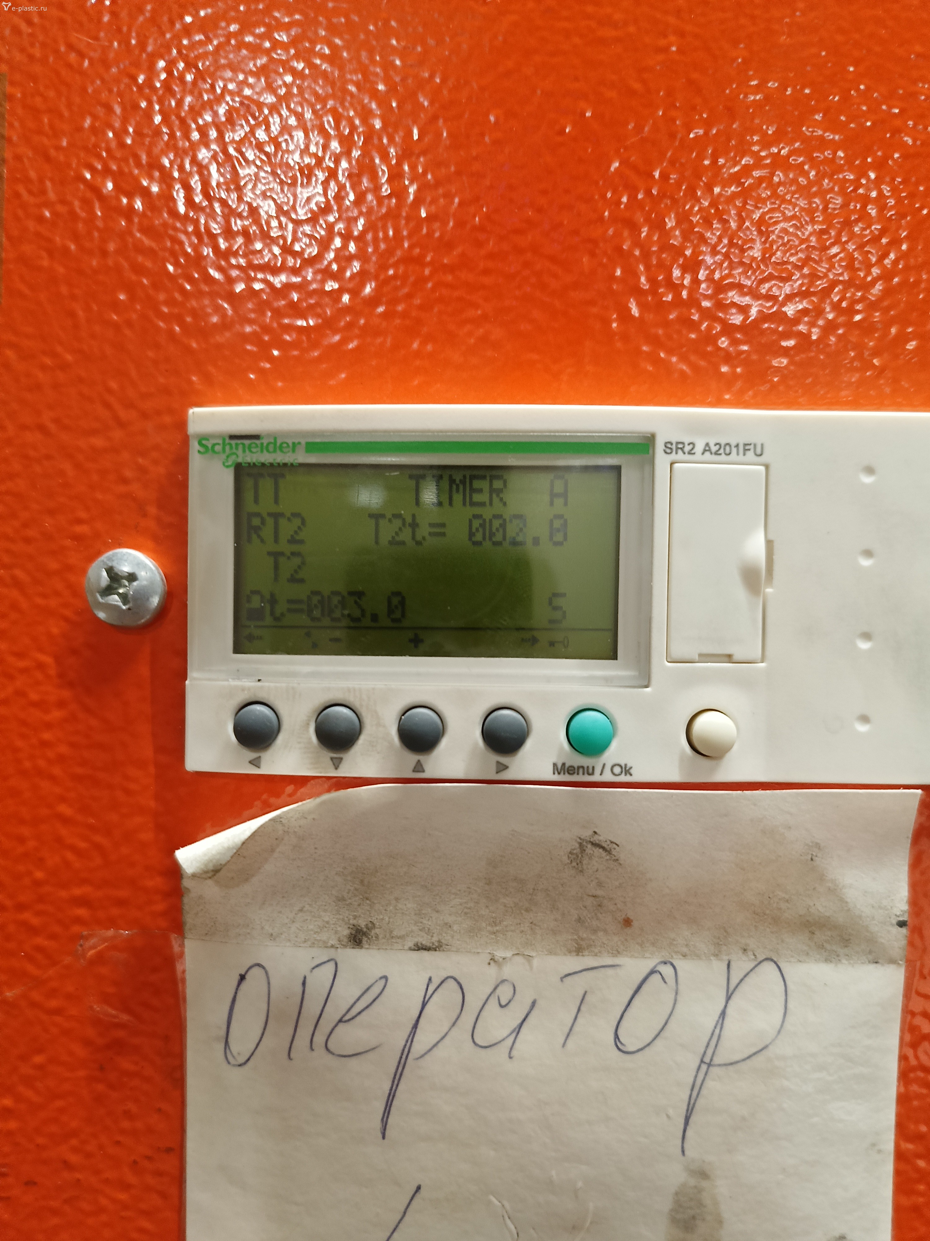

#1567 Сообщение Woolfy » 29 июн 2024, 13:50
Для проверки стадии "Предвыдув" в ручном режиме нажмите кнопку "S. BLOWING" (SEMIBLOWING). Лампочкой небольшой мощности на 220 В найдите выход, который при этом будет срабатывать. Если ничего не найдёте, давайте хорошее фото платы контроллера - производитель мог сэкономить на выходных реле.

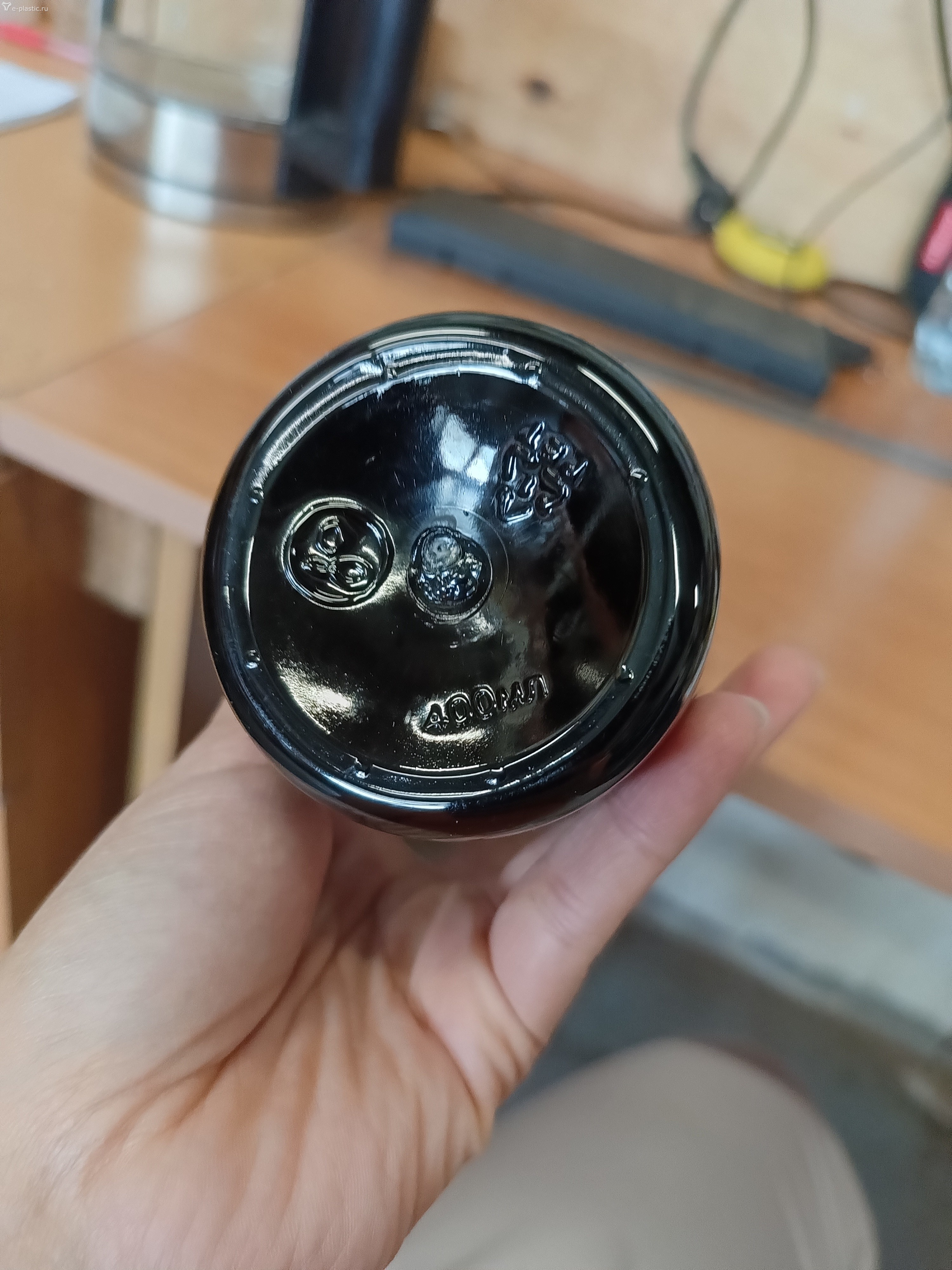

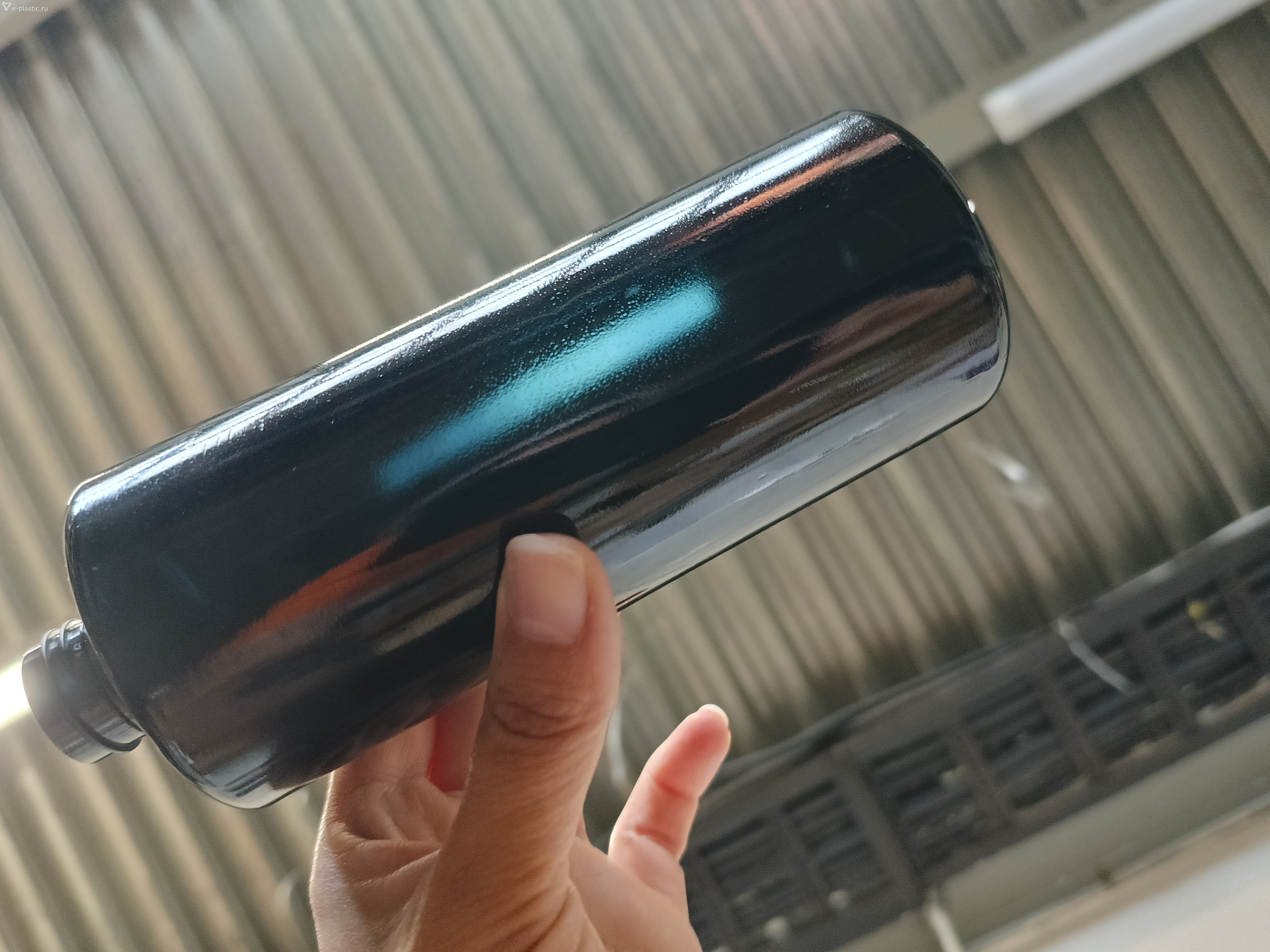

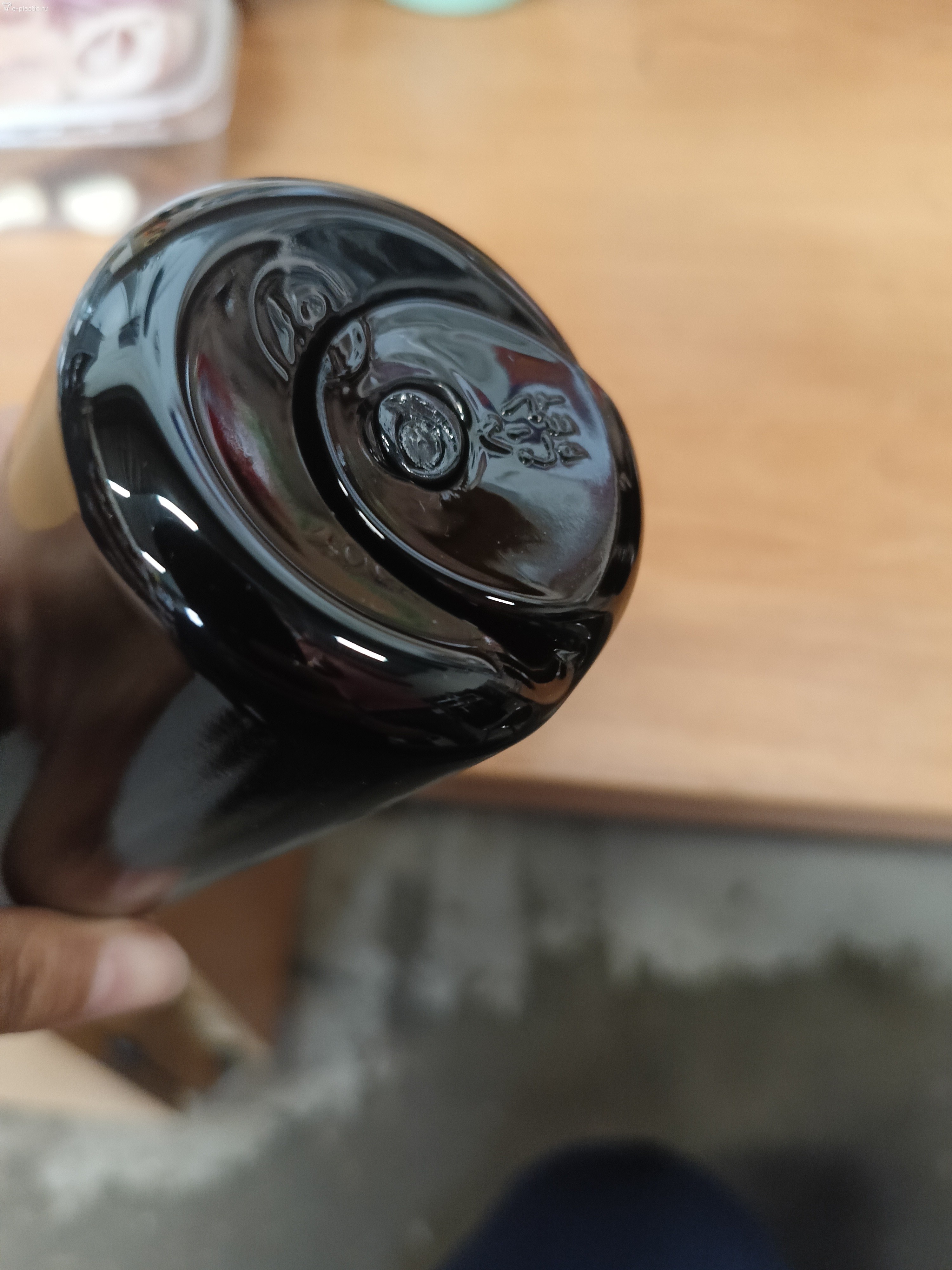

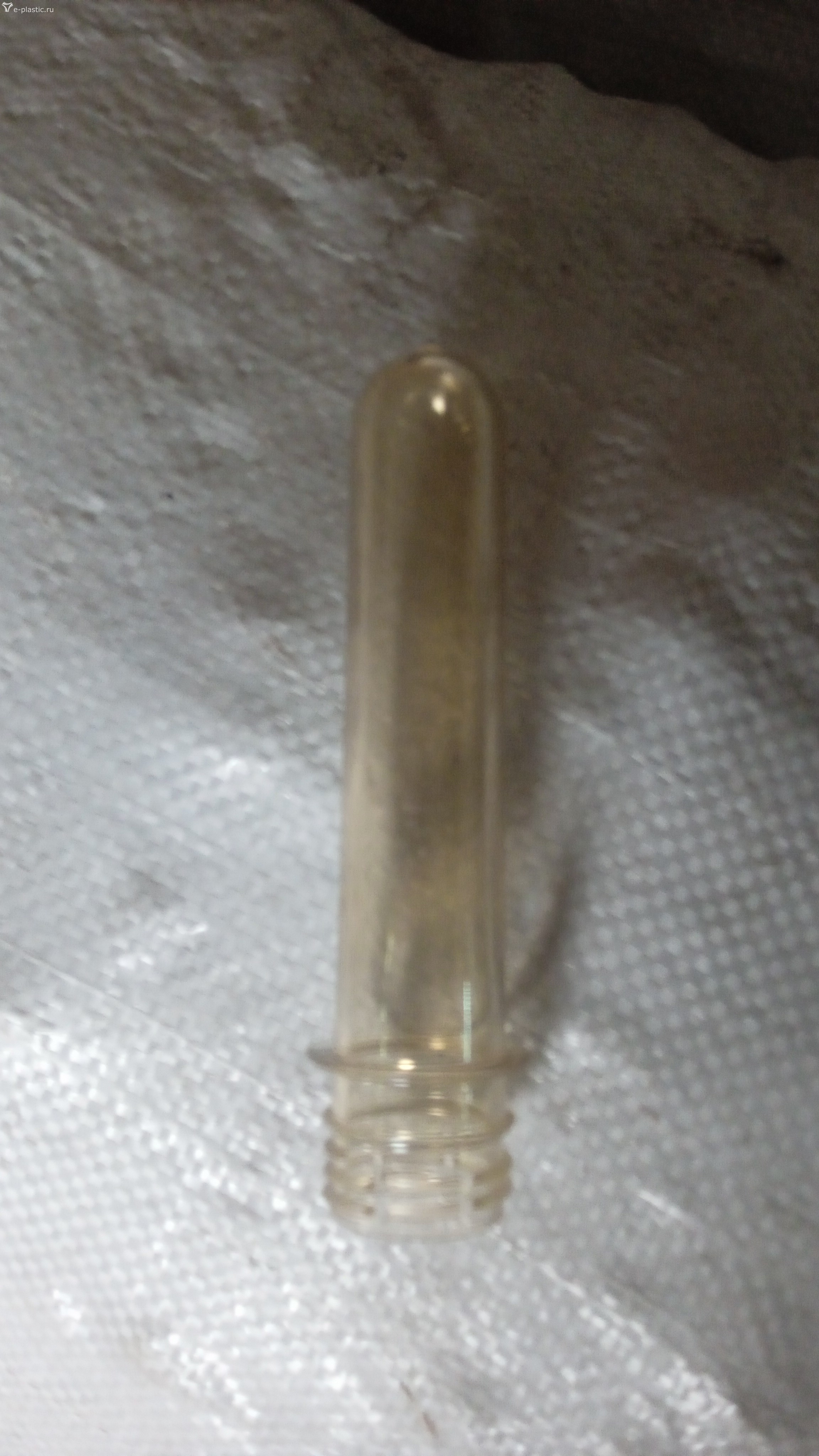

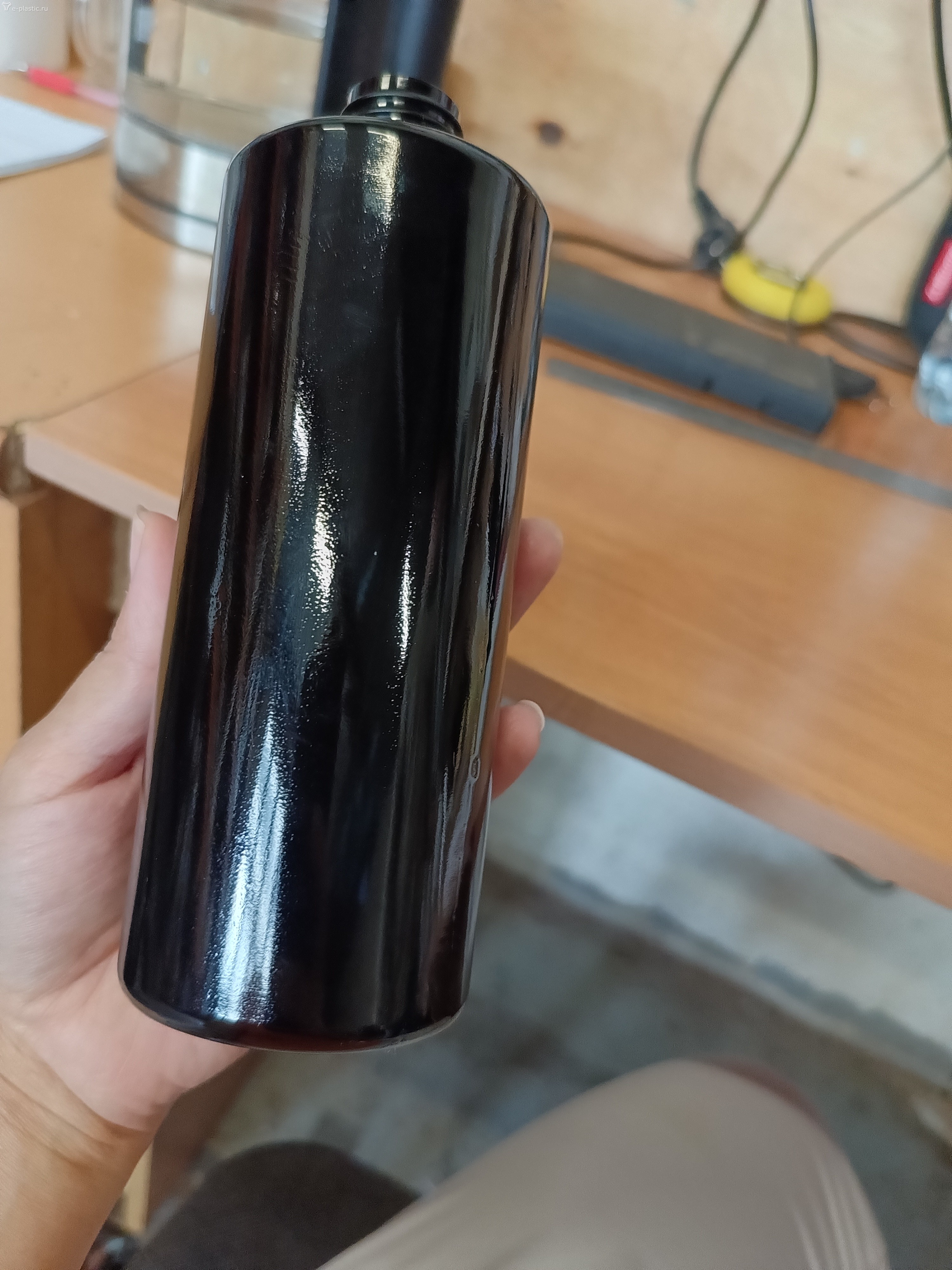

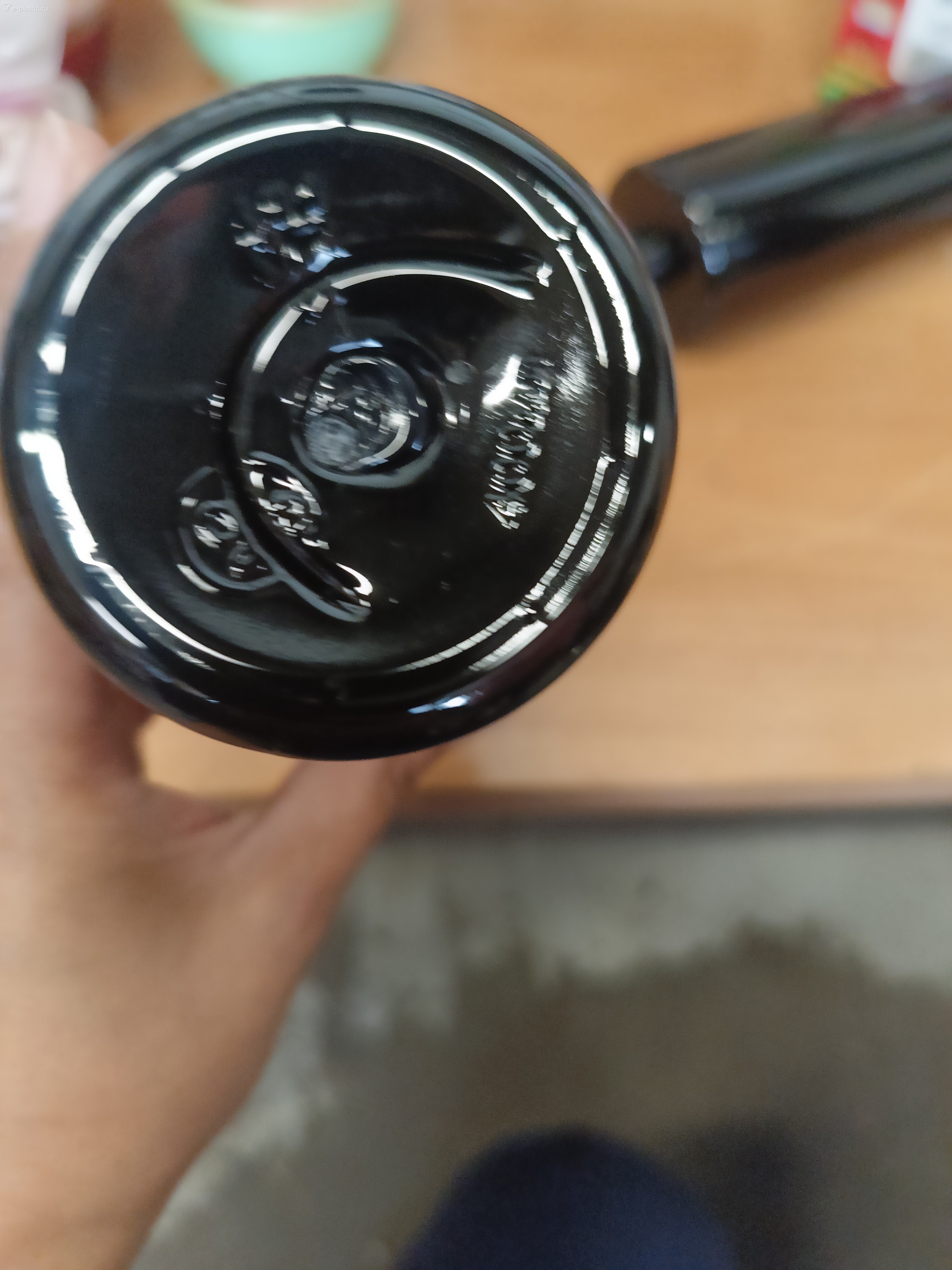

Добрый день всем! Ребята, подскажите пожалуйста.. Мне тут уже отвечали по поводу разрыва дна при розливе напитков.. В первом заказе партии преформ с жёлтым оттенком была такая проблема, в основном рвало дно у бутылок где на горлышке стояла цифра 4, на других же практически все хорошо... После пришла партия с голубым оттенком. Настройки абсолютно те же что и дули жёлтую преформу, но преформа с голубым оттенком выдулась идеально. Проверяли на разрыв, бутылки держат 6 и более атмосфер, не одна не лопнула. Преформа С2 BRF 30 грамм. Матрицу в данное время охлаждаем постоянно. Температура по ценам снизу вверх 140...45....45....45...60...75... С голубым оттенком проблем не было, а с преформой с жёлтым оттенком той же марки, проблема с дном. Подскажите, куда ещё копать? Фото приложу

#1569 Сообщение Александр Иванов » 01 июл 2024, 11:46
Вот фото

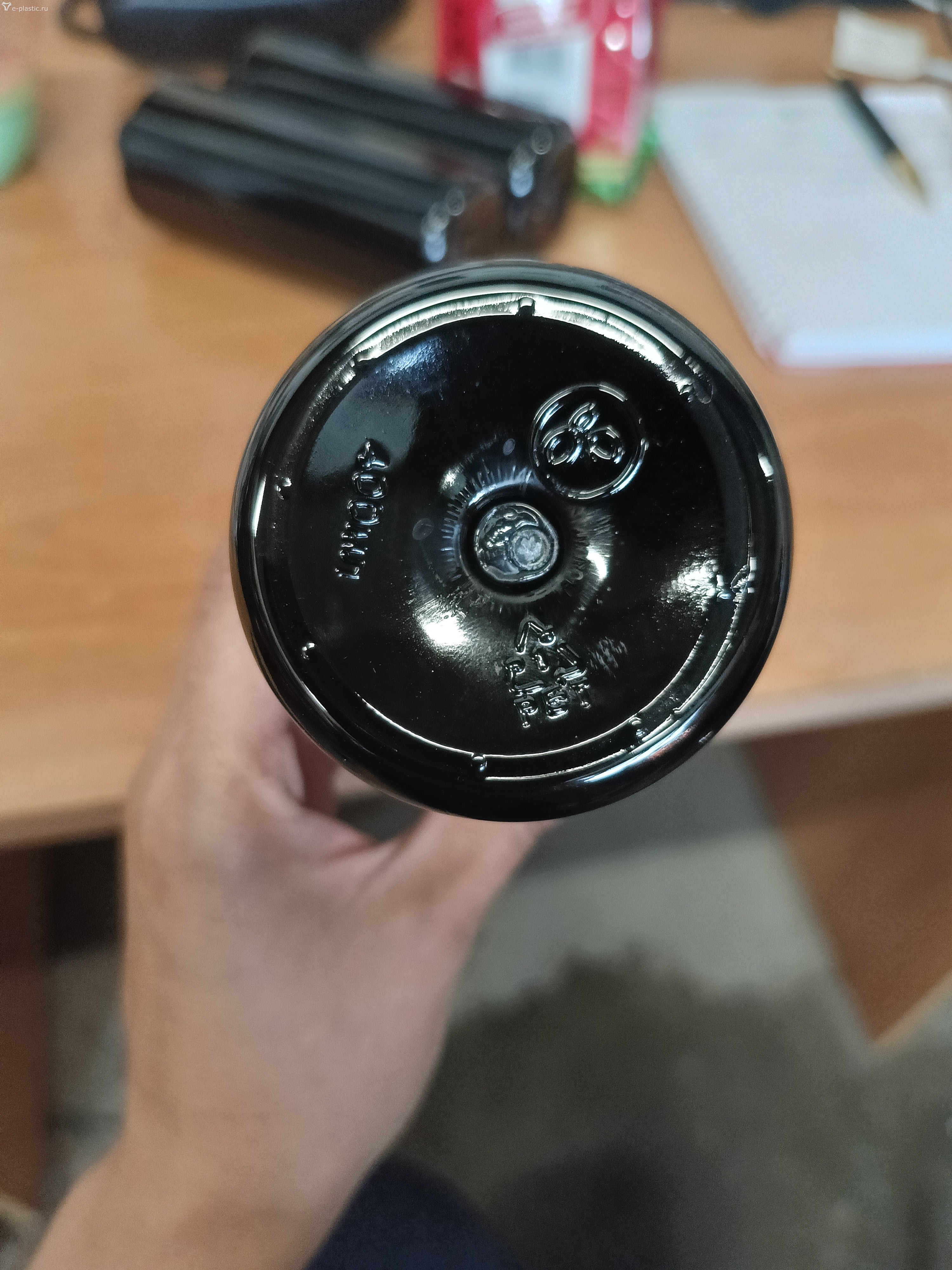

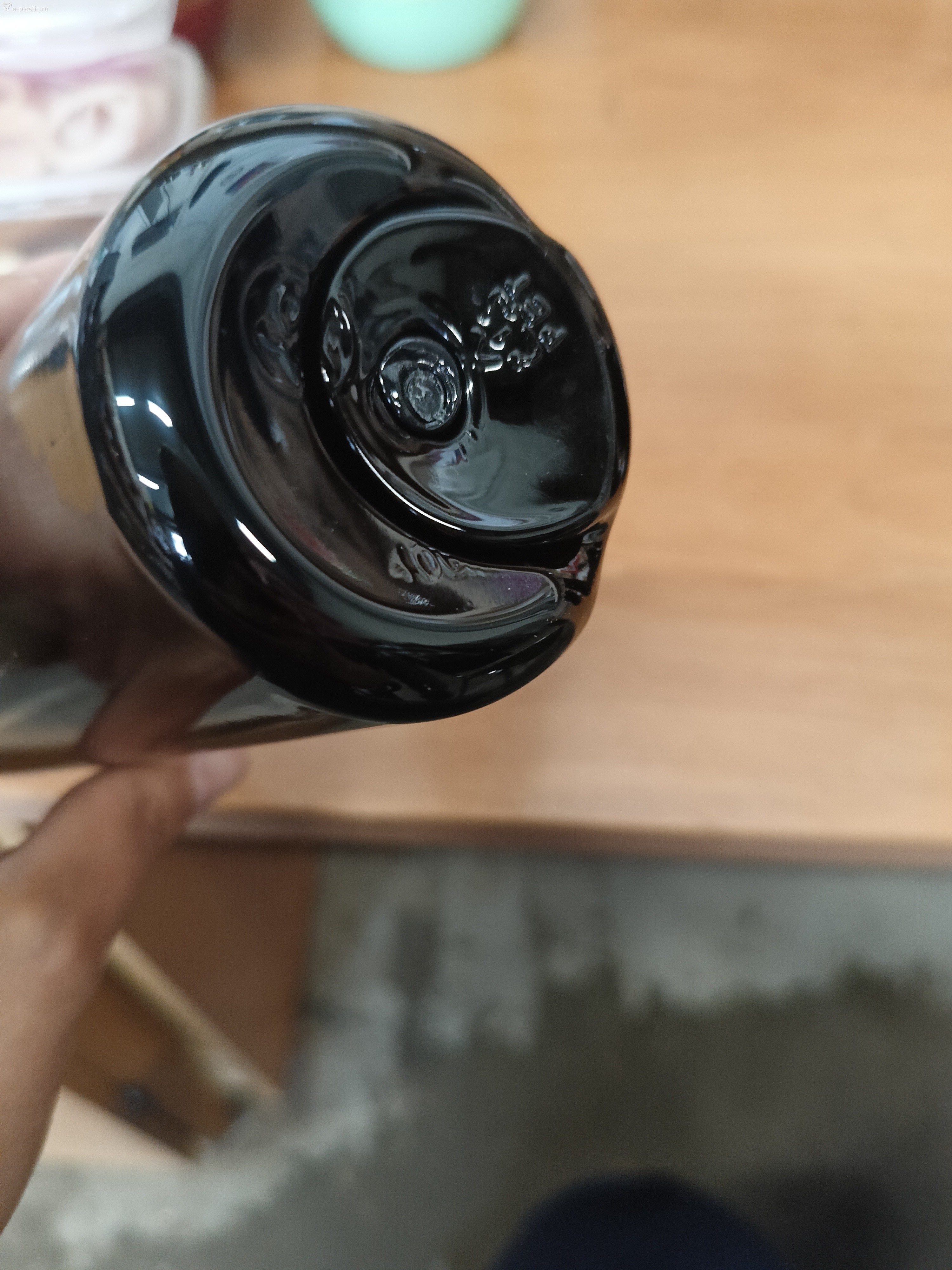

#1570 Сообщение Александр Иванов » 01 июл 2024, 11:53
Вот вид дна бутылки с номером 4 на горле

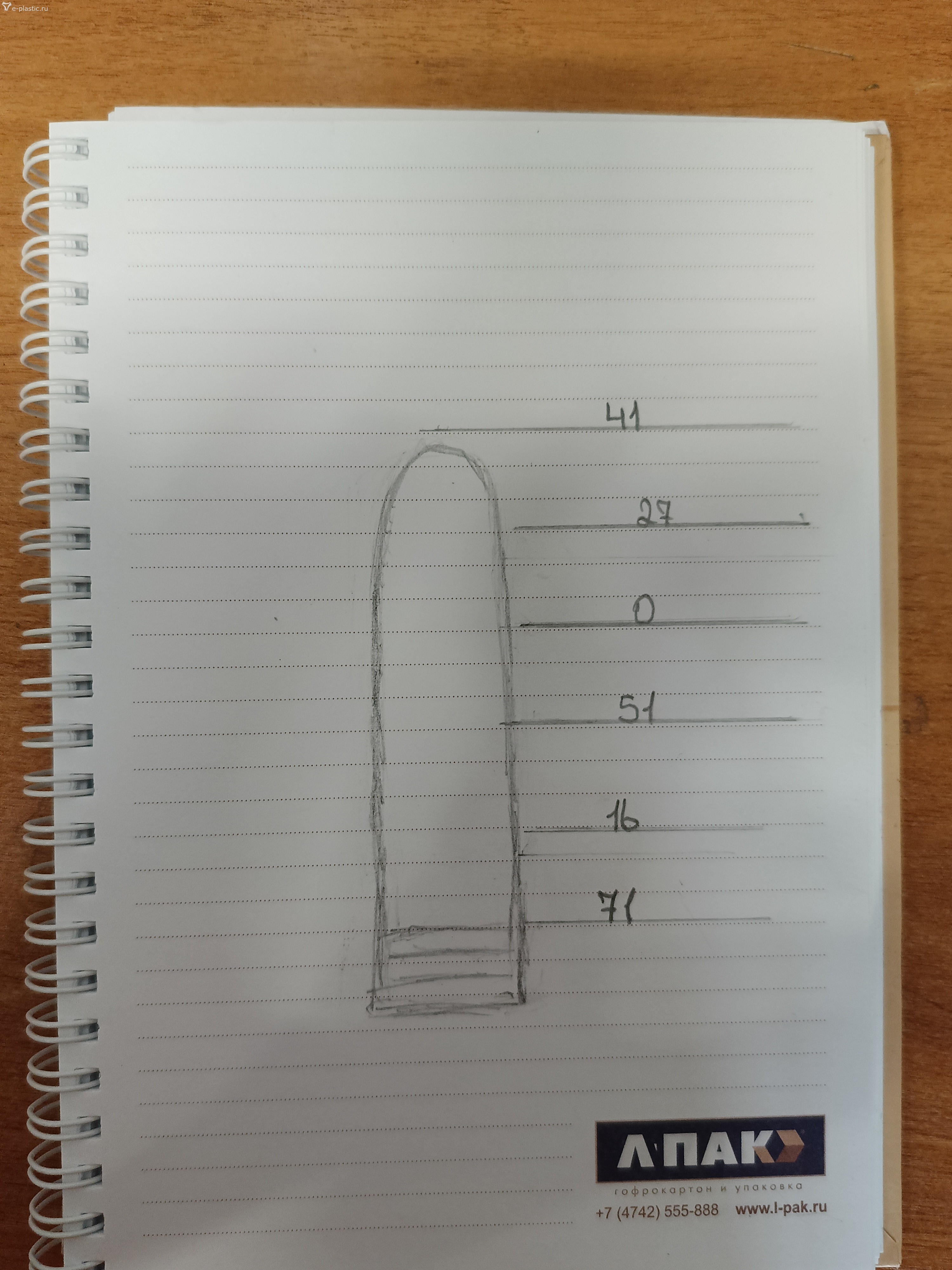

Ребят, ещё такой вопрос.. Может кто подскажет, какую самую оптимальную температуру печи по тенам выставить (6 зон нагрева)... для выдува 1.5 литра из преформы вторичка 30 грамм? Станок D-88-A

#1572 Сообщение muhomornik » 04 июл 2024, 00:36
Александр Иванов писал(а): 01 июл 2024, 11:44 Добрый день всем! Ребята, подскажите пожалуйста.. Мне тут уже отвечали по поводу разрыва дна при розливе напитков.. В первом заказе партии преформ с жёлтым оттенком была такая проблема, в основном рвало дно у бутылок где на горлышке стояла цифра 4, на других же практически все хорошо... После пришла партия с голубым оттенком. Настройки абсолютно те же что и дули жёлтую преформу, но преформа с голубым оттенком выдулась идеально. Проверяли на разрыв, бутылки держат 6 и более атмосфер, не одна не лопнула. Преформа С2 BRF 30 грамм. Матрицу в данное время охлаждаем постоянно. Температура по ценам снизу вверх 140...45....45....45...60...75... С голубым оттенком проблем не было, а с преформой с жёлтым оттенком той же марки, проблема с дном. Подскажите, куда ещё копать? Фото приложу
Добрый вечер.
Смысл куда-то что-то копать?
Причину вы выявили с вероятностью 99,9% - дефект литья.
Устранить при выдуве - невозможно.
В случае если у вас рабочая сила дешёвая, можно перебрать проблемную партию по номеру литьевого гнезда до выдува.
Сможете убедить поставщика заменить брак - замечательно.
Тех. режим для используемой вами преформы, для ваших условий производства, тем более из вторичка, угадать невозможно.
Бывает: два станка одной модели, на одном предприятии, с одинаковыми формами, одинаковой преформой, а тех. режим разный.

#1573 Сообщение Александр Иванов » 09 июл 2024, 17:24
Да, братуха, спасибо! Мы так и сделали. Перебрали в ручную всю партию преформы, отсеяли преформу с номером 4, пока что дуть ее не будем.. Потому как остальная идёт вроде хорошо. А с номером 4 попробуем выдуть на матрице 0.5 литра, не под газированные напитки

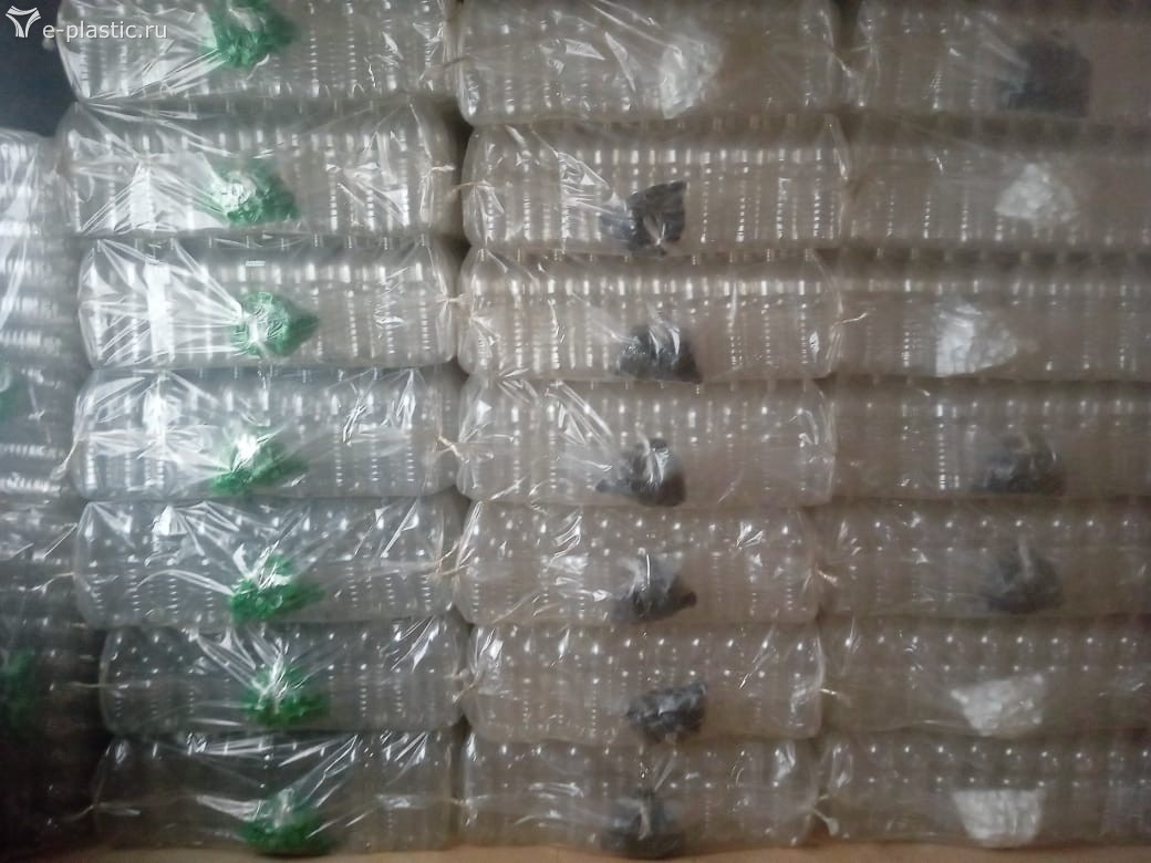

Доброго времени суток. Подскажите кто как упаковывает пустую ПЭТ тару?
У меня полиэтиленовые мешки, в них просто закидываю бутылки и они получаются там вперемешку. Некоторые клиенты жалуются что им так очень неудобно складывать тару у себя на складе из-за того что мешки в положении лёжа падают и рассыпается бутылка. Да и у нас на складе в высоту не очень много можем складывать по той же причине. Отсюда и вопрос может кто показать кто какие приспособления использует и складывает бутылку в полиэтиленовые пакеты в ряд.
Бюджет ограничен поэтому больше интересует варианты где можно смастерить что то своими руками нежели покупать автоматику

Позвони мне завтра +77029309606 на видео звонок ватсап.. Я покажу как мы упаковываем в пленку

#1576 Сообщение Dimass » 16 июл 2024, 09:27
Александр Иванов писал(а): 15 июл 2024, 19:18 Позвони мне завтра +77029309606 на видео звонок ватсап.. Я покажу как мы упаковываем в пленку
Красиво упаковано, производите на автомате или полуавтомате? какая производительность?

Dimash97 писал(а): 13 июл 2024, 12:02 Доброго времени суток. Подскажите кто как упаковывает пустую ПЭТ тару?
Вариант 1. Это самый бюджетный способ фасовки пэт тары какой только есть. Процесс начинается с 2.22
Вариант 2. Изготавливается из картона коробка, чуть больше по размеру чем ваш пакет, пакет вставляется в коробку, края пакета натягиваются на стенки коробки и уже значительно удобнее фасовать, чем в варианте 1. Достаточно длительное время пользовались этим способом. Точно могу сказать, что таким способом можно 1500 бутылок в час упаковать одному человеку.
Вариант 3. Думаю не очень затратный, но как практика показала, в основном подходит под один типоразмер бутылок.

#1578 Сообщение Александр Иванов » 16 июл 2024, 21:18
Производим на полуавтомате, примерно 700-800 бутылок в час. Скорость быстро не ставим, чтоб преформа могла хорошо прогреться в печи. А упаковываем вручную, по 100 бутылок 1.5 литра в пленку двустороннюю. Отрезаем 120 см с рулона, дно клеим скотчем, получается в виде пакета., ну и сверху скотчем

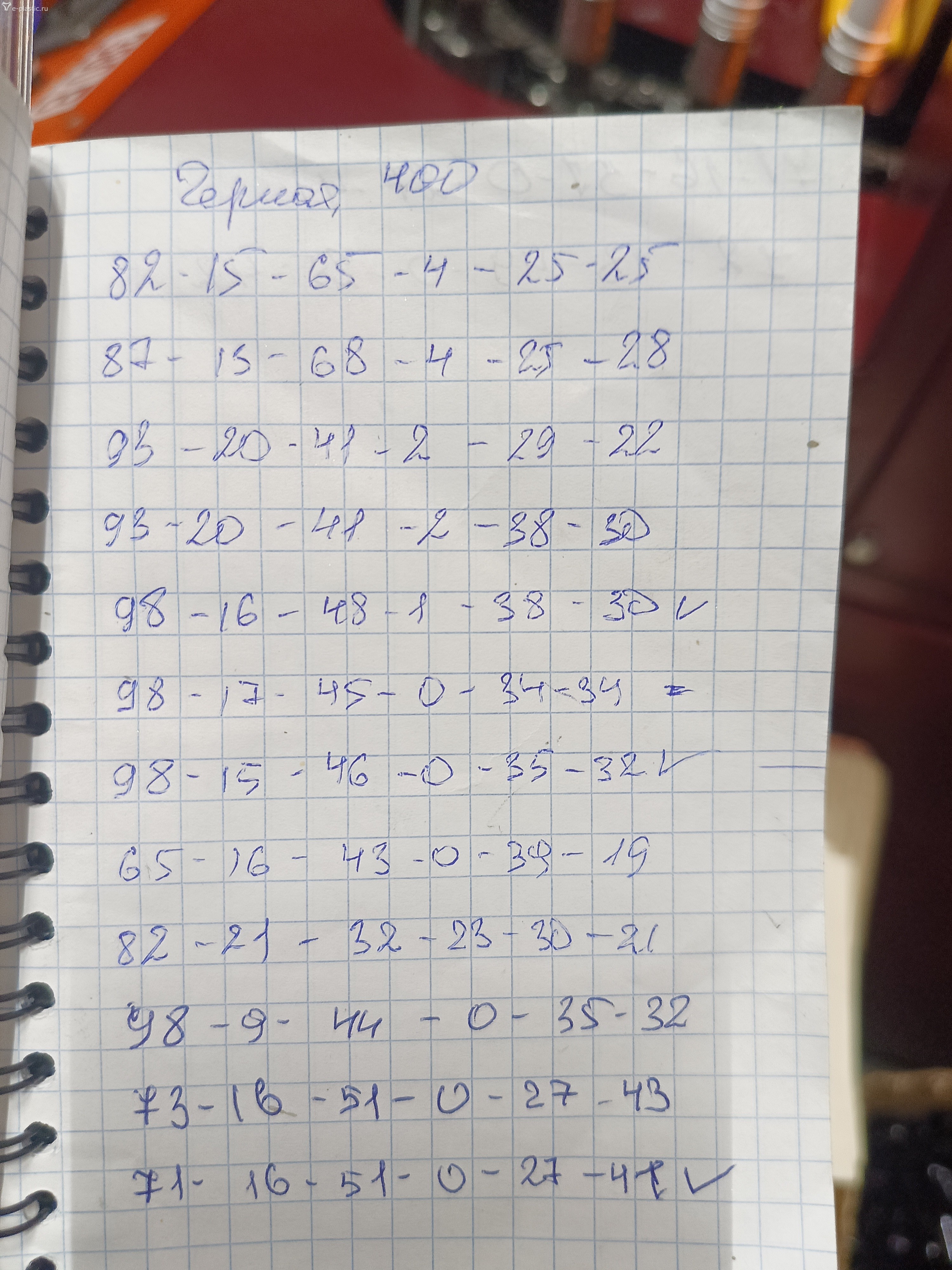

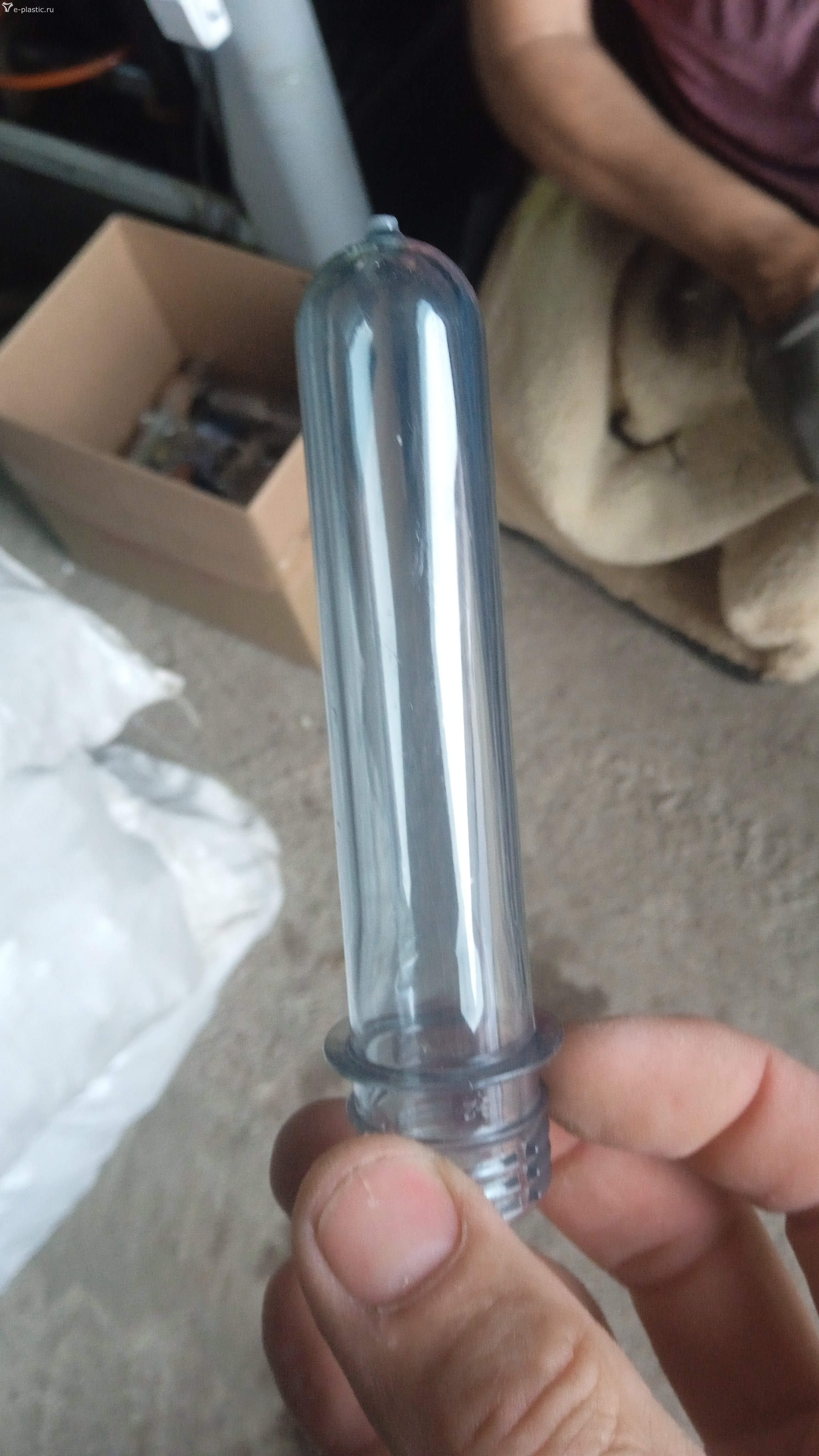

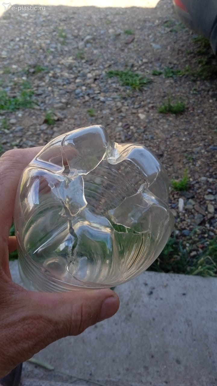

#1581 Сообщение Екатерина пэт » 02 авг 2024, 15:48
Добрый день, не могу настроить бутылку уже третью день. Помогите пожалуйста! Подскажите что я делаю не так. Станок полуавтомат ПАВ 600 (преформа 27.2гр) объём бутылки 400мл

#1582 Сообщение Dimash97 » 06 авг 2024, 22:04
Возможно нагрев последних зон слишком сильный, от того и растягивается слишком сильно а потом на дне получается лишний материал. Сделайте фото преформ в печи и температурных режимов. У вас выдув и предвыдув настраивается герконами или таймером?

#1583 Сообщение Екатерина пэт » 07 авг 2024, 12:49
Добрый день, пробовала разные температуры. Прибавляла и убавляла 6той тен. Я прикреплю фото температуры! Самое интересное я выдула 17000 бутылок почти без брака) но стоило мне вскрыть новую октабину началась какая-то фигня. Преформа весит 17,5 цвет черный, скорость 11герц, давление 14-16 отмосфер, предвыдув 00.25 выдув 003.0

#1584 Сообщение Екатерина пэт » 07 авг 2024, 12:52
И все эти настройки рабочие! Только две бутылки выдуваются нормально 4 бракованные. 6 нормальных 2 бракованные

#1585 Сообщение Dimash97 » 07 авг 2024, 20:19
Необычный подбор температур, из моего опыта температуру нужно настраивать от большего к меньшему начиная с 1 зоны. Если проблемы начались с новым коробом то возможно проблема в сырье из которого изготовлена преформа или другой производитель. Поэтому прежние параметры не актуальны. К тому же преформа 27 грамм на бутылку 400 мл не слишком великовата?

#1586 Сообщение Екатерина пэт » 08 авг 2024, 10:34
Добрый)) производитель один ПТК АЛПЛАСТ Раннее выдувала бутылки 400мл из преформы 27,2 НО только прозрачную и проблем не было. В этот раз решили заказать чёрную. Может из-за красителя она менее податлива температуре? Вы думаете стоит заказывать меньшую граммовку?

#1587 Сообщение Dimash97 » 08 авг 2024, 12:12
По моему опыту для бутылки обьемом до 500 мл хватает преформы до 18 грамм.
Также что касается разогрева, как уже говорил лучше всего разогревать от большего к меньшему, к примеру:
зона 1 - 80
зона 2 - 70
зона 3 - 55
зона 4 - 45
зона 5 - 40
зона 6 - 30
Данные параметры всего лишь пример, но такой принцип разогрева самый эффективный.
У вас температуру в печи можно регулировать, задать потолок максимальной температуры?

#1588 Сообщение Екатерина пэт » 08 авг 2024, 15:38
Спасибо! Я обязательно попробую)) потолок максимальной температуры 100°C

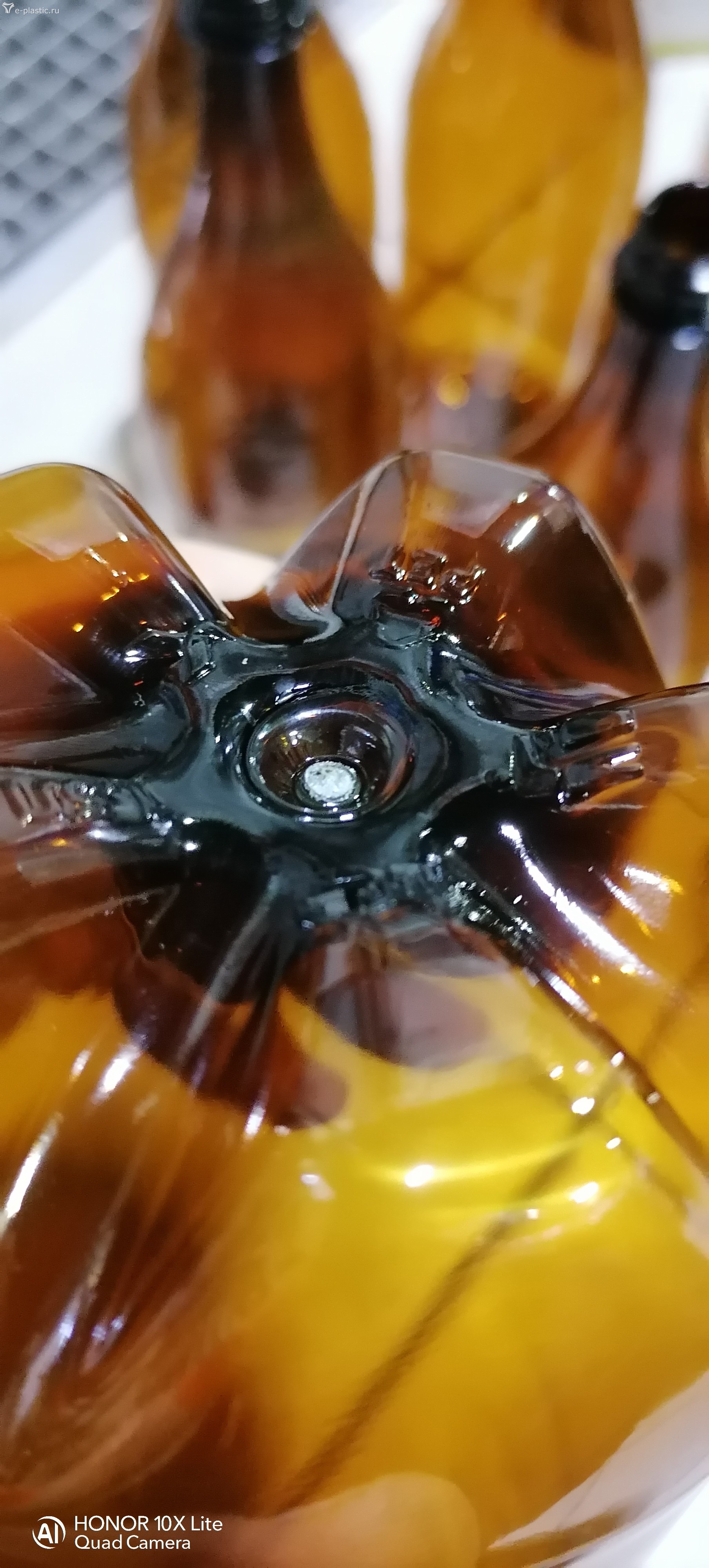

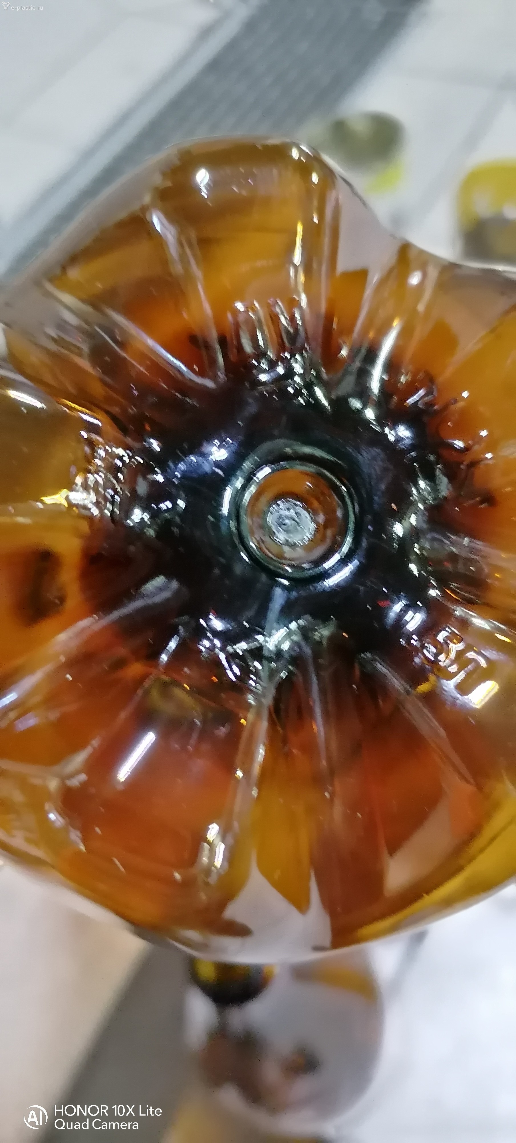

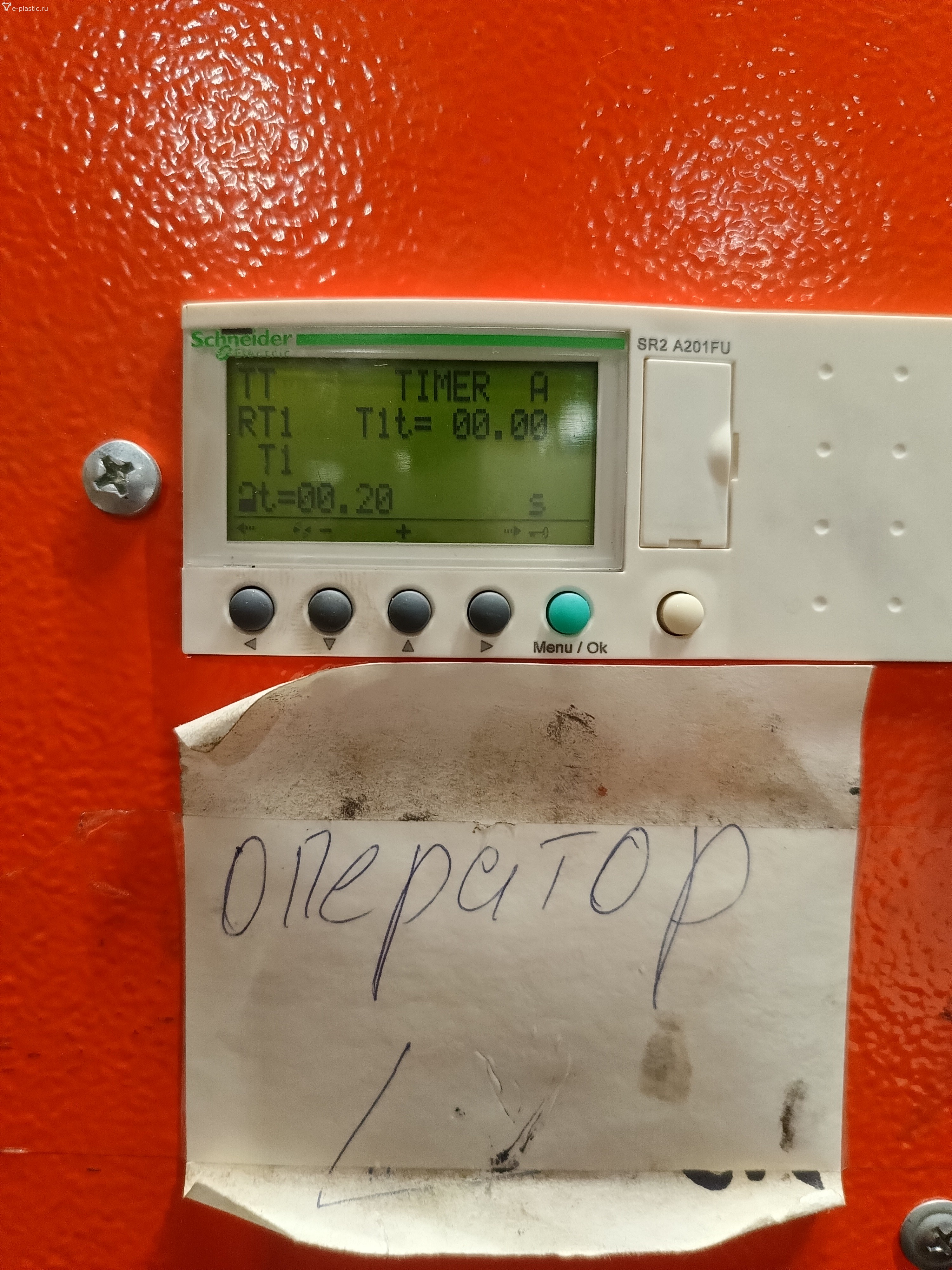

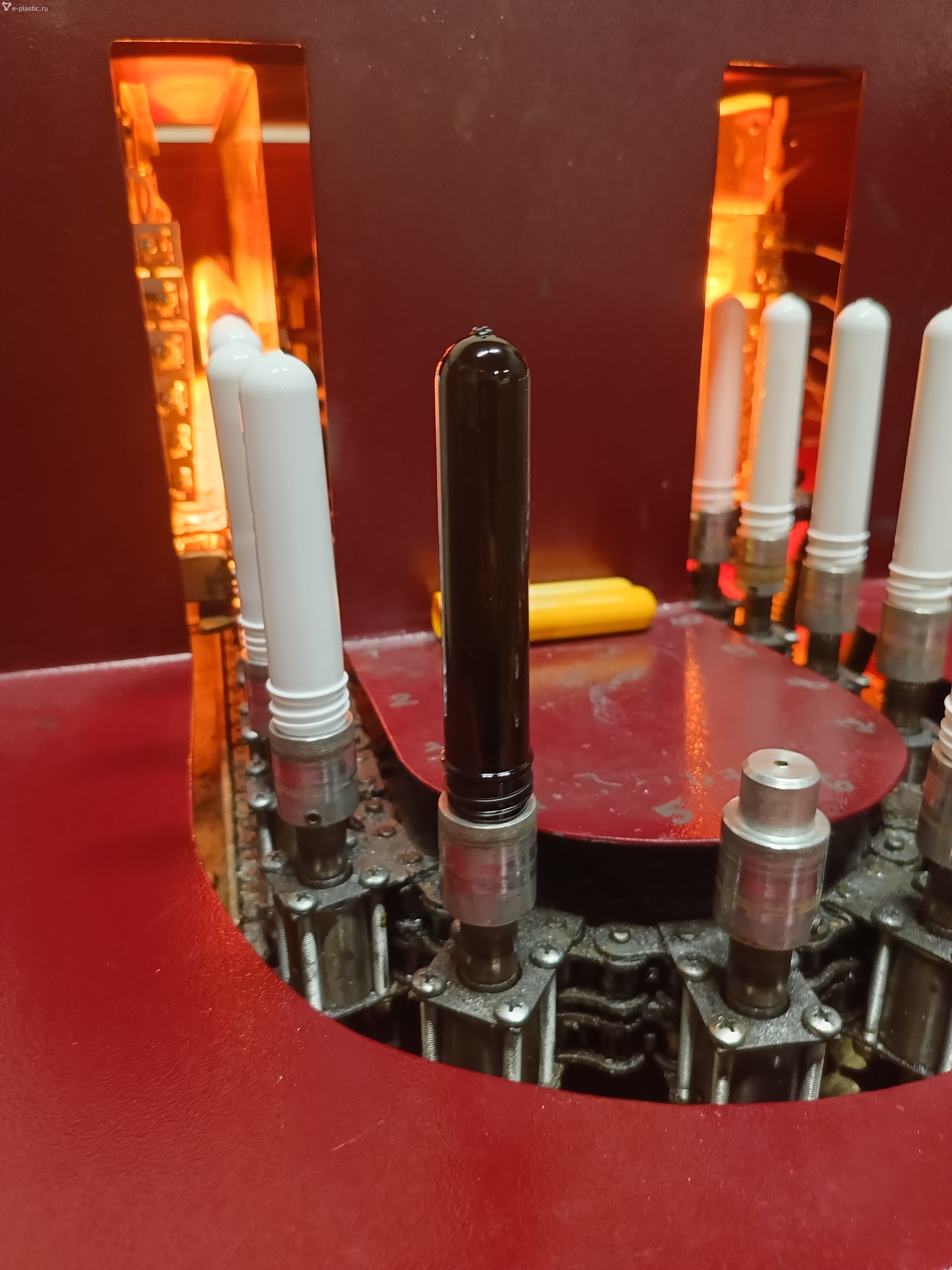

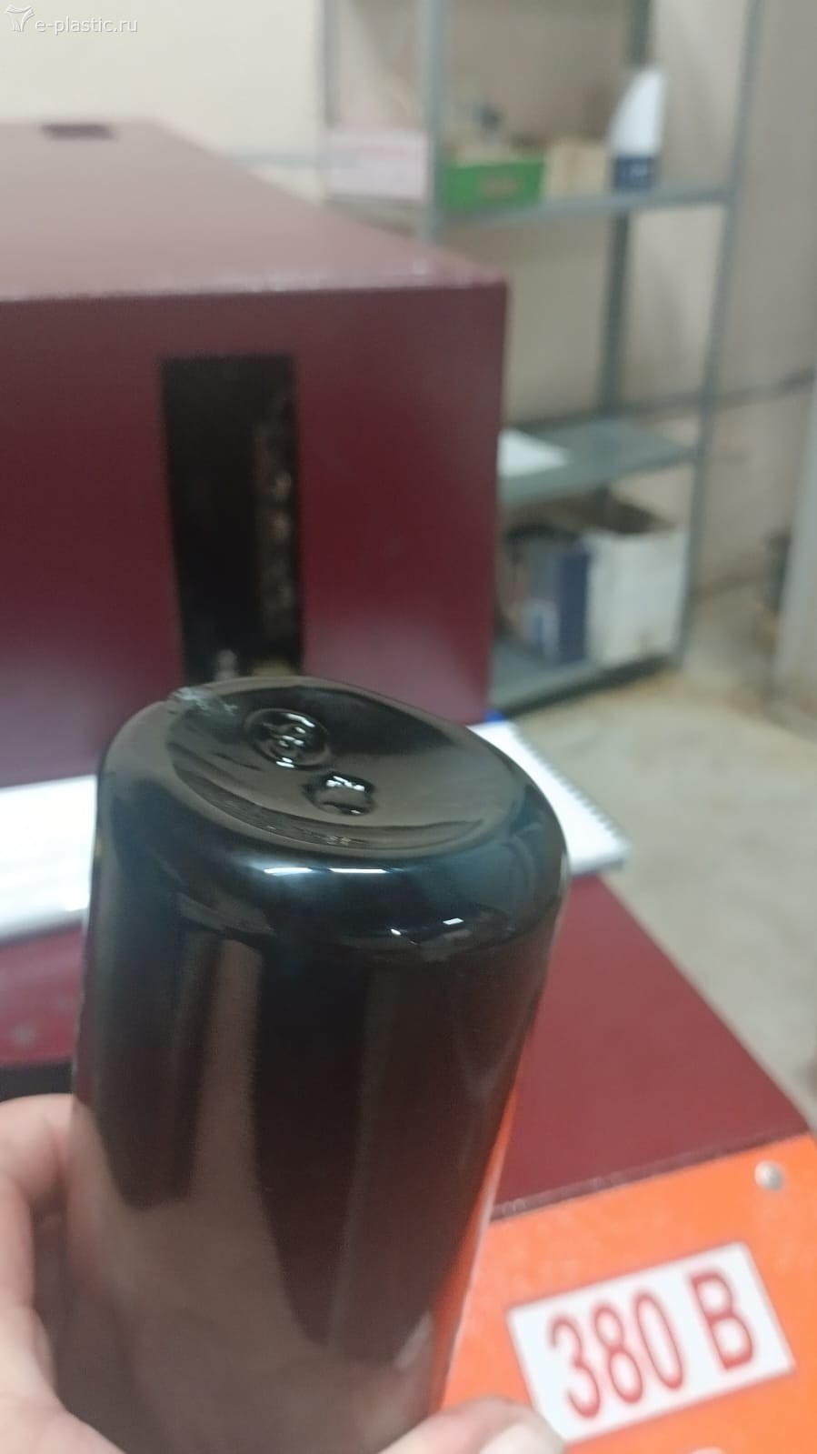

#1589 Сообщение Ivan5559156 » 22 авг 2024, 12:18
Добрй день!
при выдуве тары начали появляться следующие проблемы с выдувом, во время работы когда машина дует все идет ровно но в какой-то момент начинает браковать дно, по выдутой бутылки наблюдается как будто уходит шток в сторону при этом смещаеться центр донной части и так же в ту сторону уходит шток появляются белые ножки, когда проблема появилась заменили шток думали все пойдет нормально но изменений не видно. Но после замена штока заметили что после 3-5 циклов выдува центр дна начал уходить на двух бутылках. так же образуется круг вокруг цента дна, что в дальнейшем приводит к разрыву бутылки с готовой продукции
АВТОМАТ ВЫДУВА ПЭТ ТАРЫ А-2000-2
предвыдув - 0.21с
выдув - 0.95с
сброс - 0,60с
задержка штока -0,95с
зона 1 - 96
зона 2 - 58
зона 3 - 59
зона 4 - 58
зона 5 - 59
зона 6 - 58
зона 7 - 61
зона 8 - 50
преформа 33,5 г объём 1,5л цвет коричневый поставщик Европласт

#1590 Сообщение muhomornik » 22 авг 2024, 13:52
Ivan5559156 писал(а): 22 авг 2024, 12:18
Добрый день.
Появившаяся складка (кольцо) у литника - сильно разогрета преформа, и/или запаздывание предвыдува.
Изначальная проблема: смещение литника может быть вызвана неравномерным разогревом или ранним предвыдувом.
На данный момент имеет смысл попробовать уменьшение времени ПВ для устранения колец на дне. И немного уменьшить разогрев (на 3-5% от текущего).
Если будет сильно проявляться смещение литника - постепенно снижать давление ПВ.
Дальше нужно смотреть по полученному результату.
