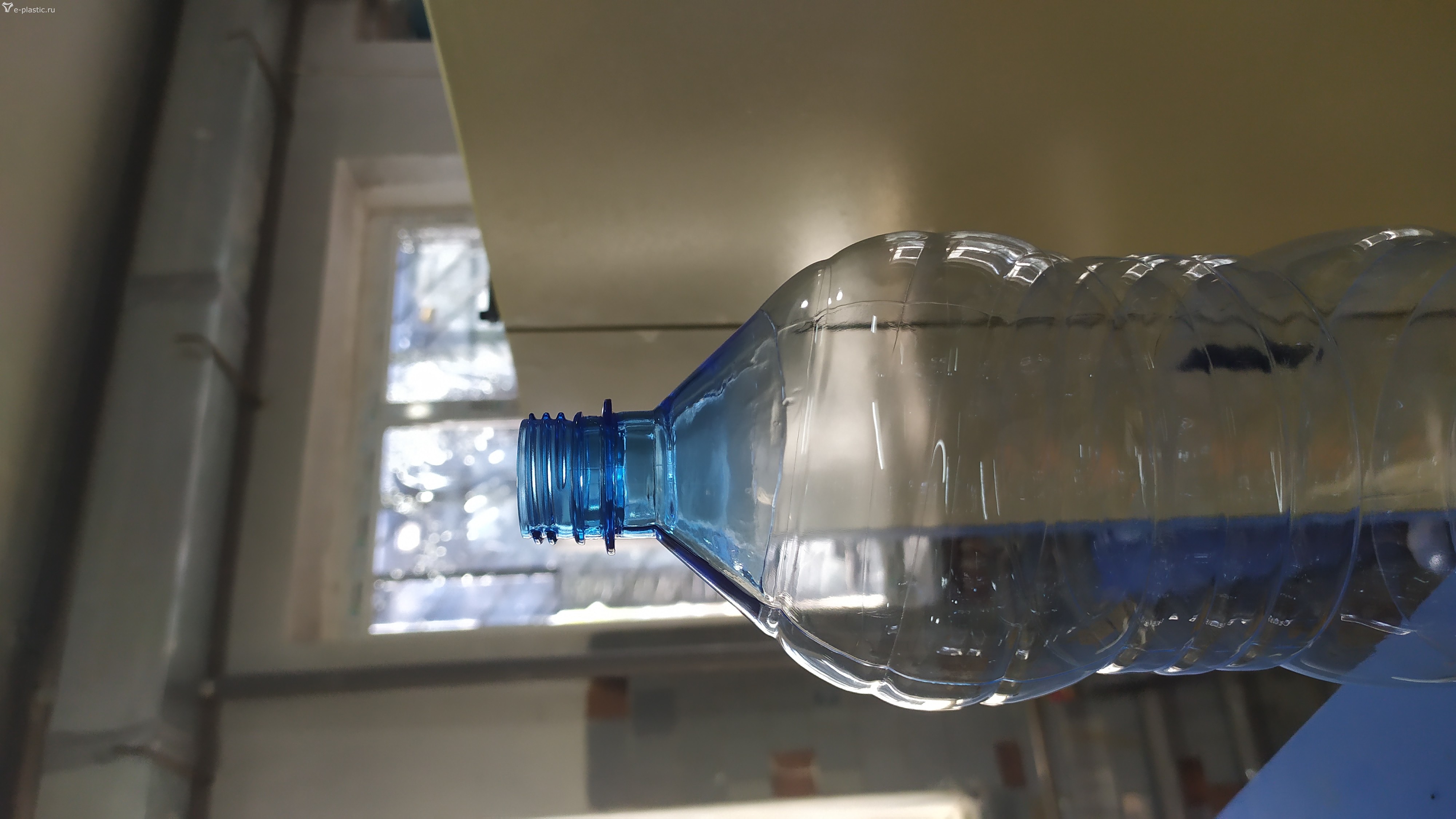

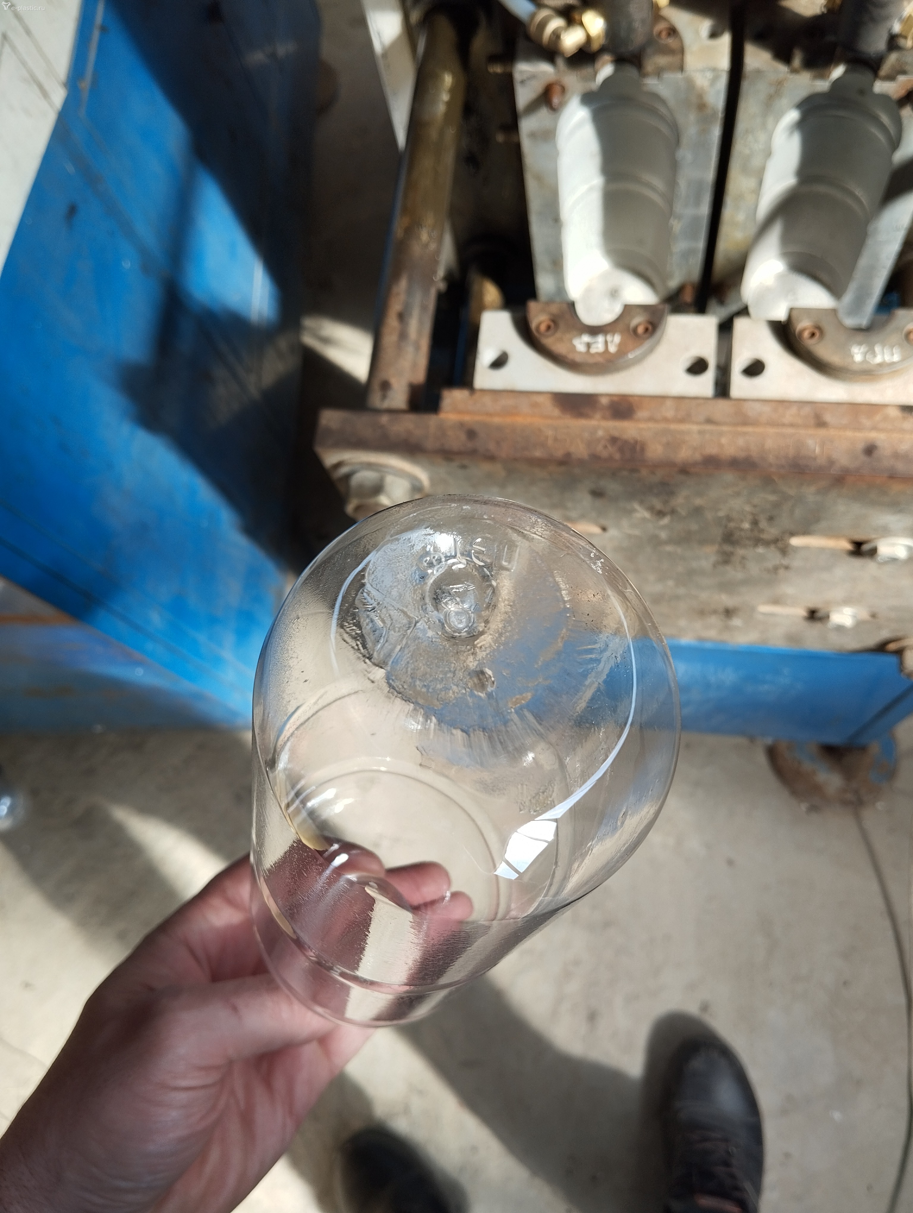

#1502 Сообщение Дмитрий 1995 » 25 мар 2024, 13:10
Доброго времени суток.Уважаемые, подскажите пожалуйста что это за беда такая?Не могу понять что это и как лечить...

#1505 Сообщение muhomornik » 26 мар 2024, 12:02
Дмитрий 1995 писал(а): 25 мар 2024, 13:10
Добрый день.
Вертикальные белесые полоски на куполе?
Скорее всего из-за того, что пластик сильно перетянут в сторону дна.
Чуть подогреть середину/дно, чуть уменьшить задержку предвыдува (если ПВ на станке нет - дутья).

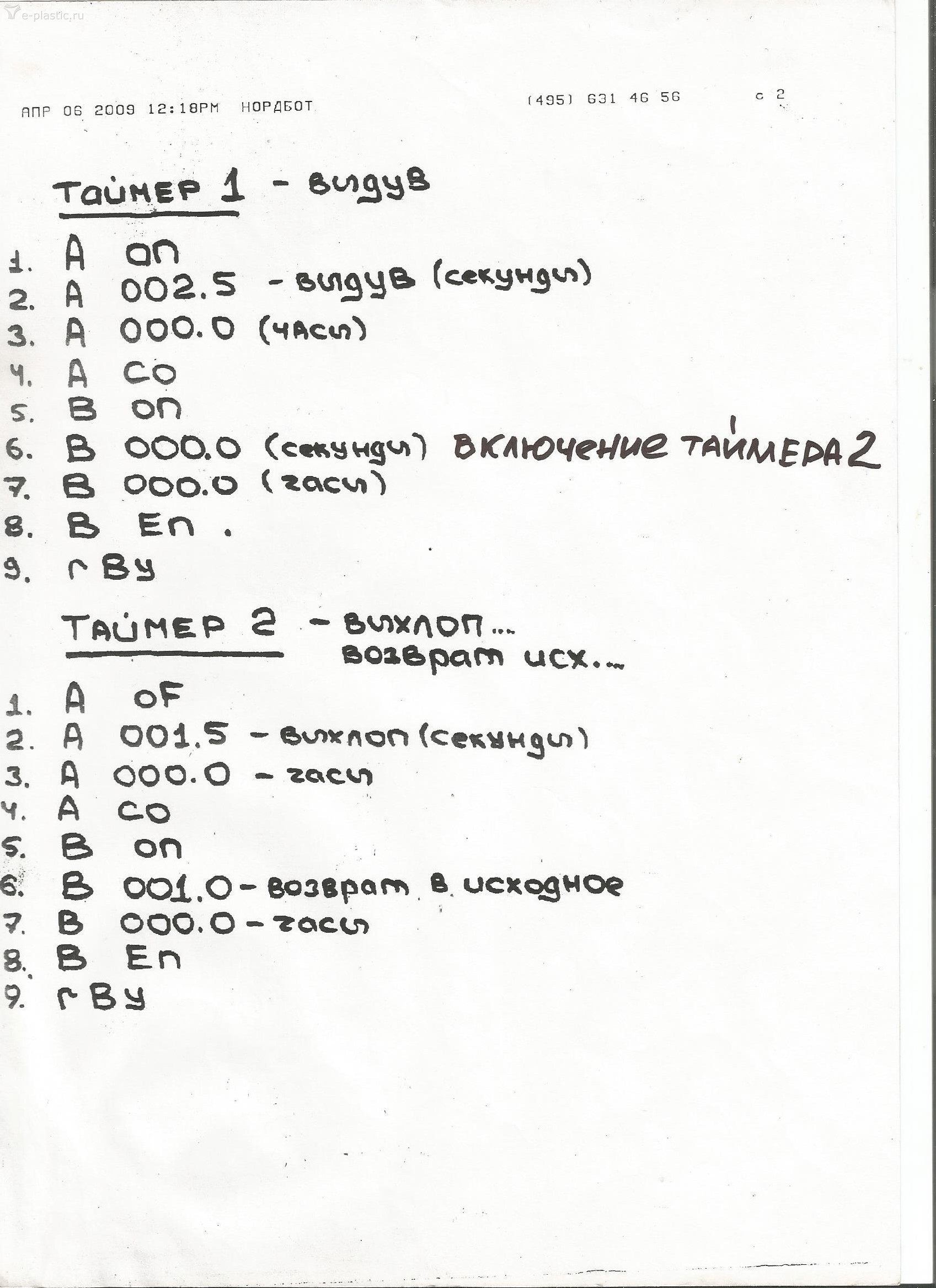

#1509 Сообщение Vladimir93 » 30 мар 2024, 00:13
Доброй ночи, по поводу временных установок взяты с форума фото приложу. Герконы как только не ставил. У меня один редуктор на пневматику 8бар выставлен, другой на 14. Меня смущает скорость штоков, думаю может цилиндр который их перемещает поставить на него еще один распределитель отдельно ? Бутылка только стала получаться с 26гр 1л., с 23.5гр у 1л кривое дно. Заметил что та преформа которая длиннее бутылка дуется. И повторюсь кажется что у предвыдува большое давление, проверить можно только датчиком ?

#1510 Сообщение muhomornik » 30 мар 2024, 11:19
Vladimir93 писал(а): 30 мар 2024, 00:13
Добрый день.
Времена величина переменная, подбираются исходя из размера/веса заготовки, размера/объема тары, получаемого результата, знания циклограммы именно того станка на котором работаете, и здравого смысла.
Если принять за отправную точку штатную схему вашего станка, то ПВ должен включаться в момент срабатывания верхнего геркона. Дутье бОльшим давлением должно включаться при срабатывании нижнего геркона. Дальше 1 временная уставка, после нее 2.
Исходя из написанного: нижний геркон должен быть в крайнем положении обеспечивающем его срабатывание. Верхний ставите по заготовке и можно немного сместить вниз. И смещать вниз имеет смысл если литник съезжает в сторону. Если литник стабильно по центру - регулировка верхнего геркона вред ли даст результат.
Если в результате бутылки с кривым дном, но достаточным количеством материала в доннлй части, нужно увеличивать давление дутья и/или его продолжительность.
Если материала в донной части недостаточно - искать причину этого явления: тут может быть и высокое давление ПВ, и скорость хода штоков, и нестабильная работа геркона/контроллера/клапана, и некорректный прогрев заготовки.
Вообще вашему станку около 30 лет, изготавливался он исходя из того, что на тот момент под выдув литровой тары использовали преформы весом 30-42 гр.
Ставить дополнительный распределитель на цилиндр привода штоков - зачем?
Ваш работает или нет?
Если сомнения в стабильности его работы - меняете.
Если сомнений нет - не нужно городить огород.
Любые дополнительные узлы/детали устанавливаются осознанно и под конкретную задачу.
Если вас смущает скорость штоков - ищите, что их движению препятствует.
По пневмосборке лучше фото выложите, так чтобы было понятно от какого редуктора какие распределители подключеныи дальше куда от этмх распределителей что пошло.

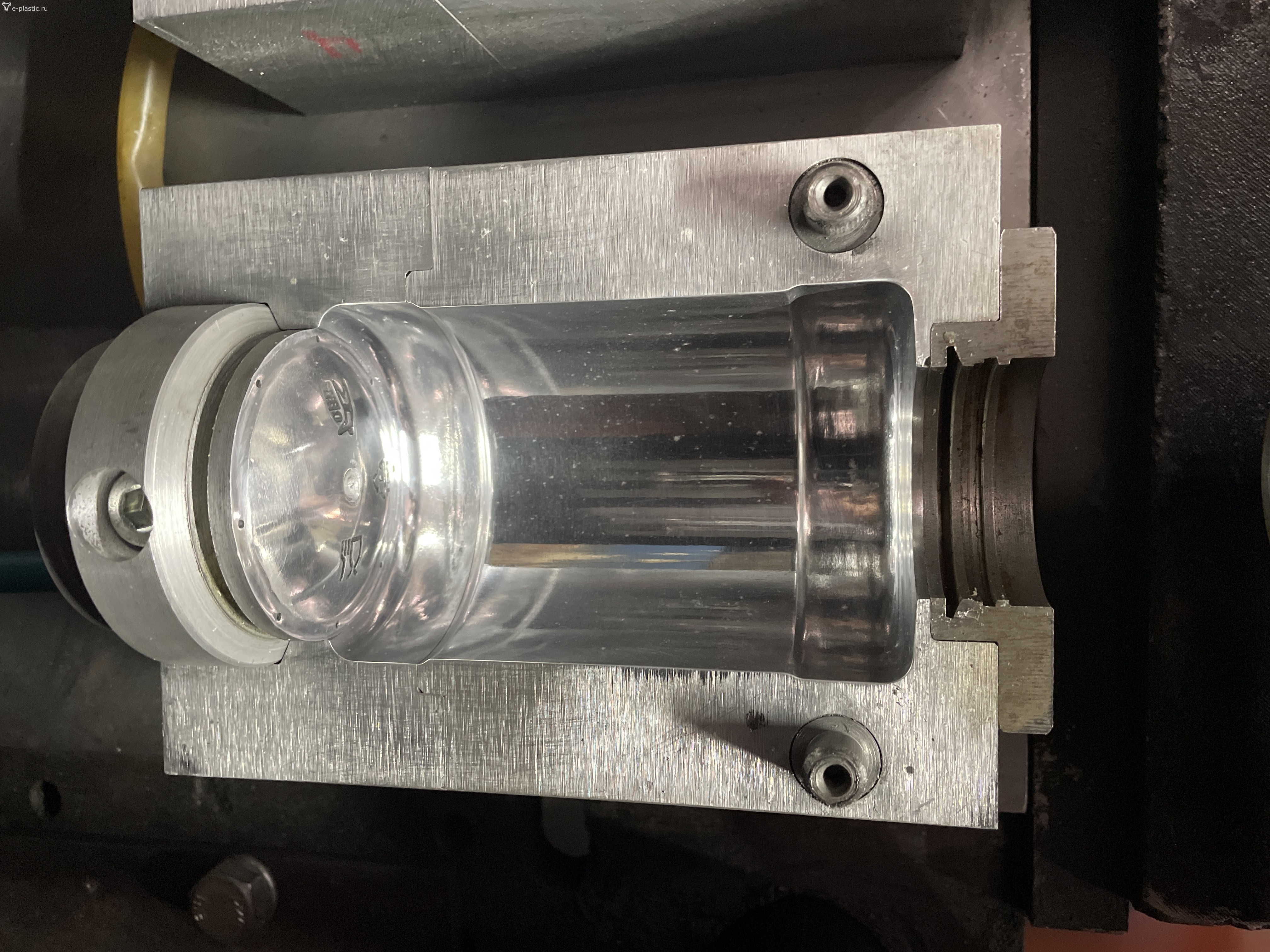

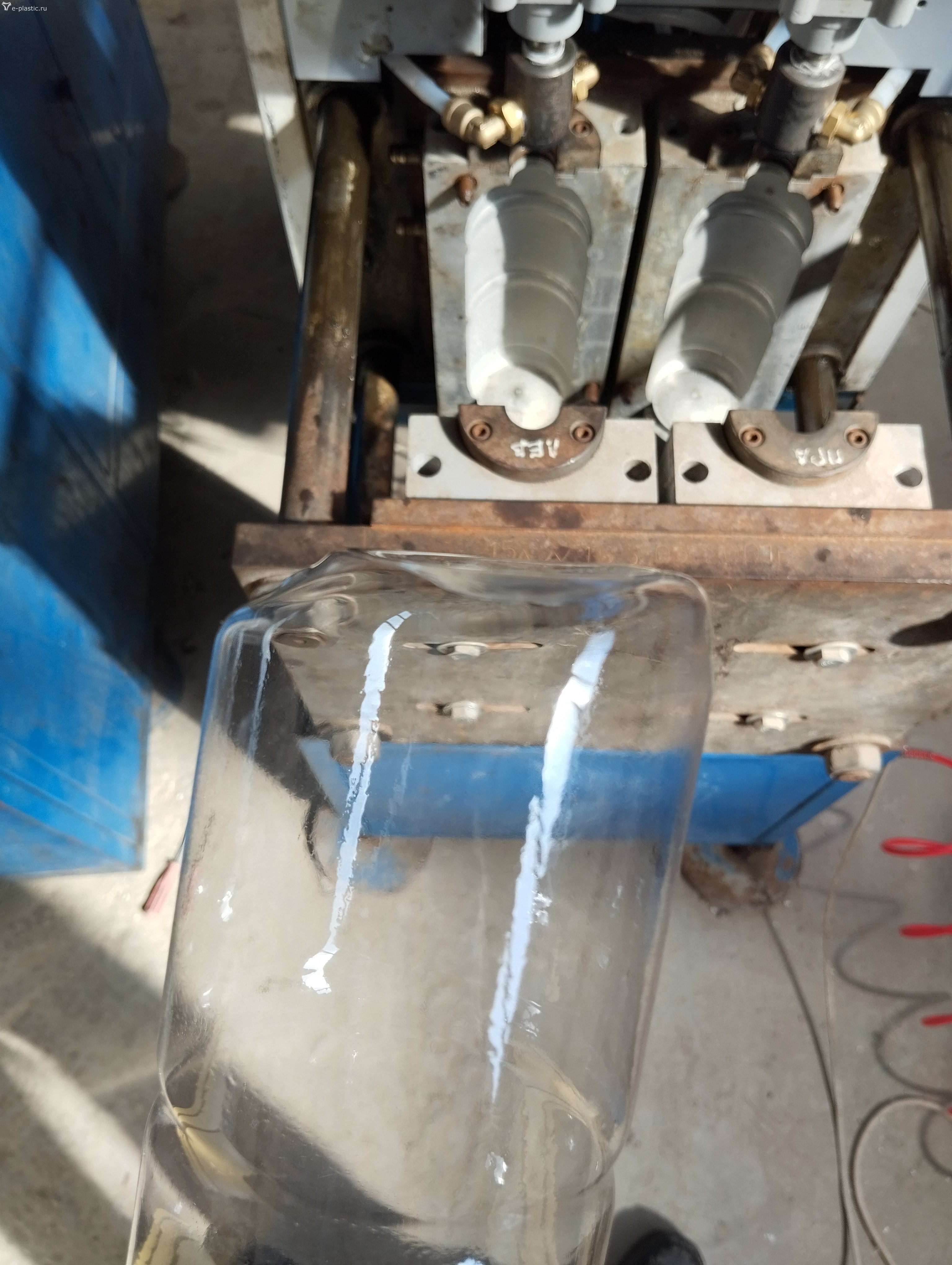

#1514 Сообщение Юрий163163 » 17 апр 2024, 17:29
На jd-88b выдуваем 0,3; первый раз, другие объемы тоже Далем, Прессформа новая, преформа 18гр, после выдува приходится выдерать ее что пальцы больно, в чем может быть проблема? Какие данные нужны

#1515 Сообщение muhomornik » 17 апр 2024, 23:20
Юрий163163 писал(а): 17 апр 2024, 17:29
Добрый вечер.
Дизайн бутылки разработан без учета того, что бутылка должна выниматься из формы.
У вас получается "замок" по стенке, высота стенки больше чем высота между куполом у горловины и грибком донной части.
Если внешний вид бутылки проектировал изготовитель формы, обращайтесь к нему чтобы переделывал.
Вообще с учетом того, как собрана форма, дешевле сделать новую, чем исправить эту.

#1516 Сообщение Stivin » 18 апр 2024, 14:45
Юрий163163 писал(а): 17 апр 2024, 17:29 На jd-88b выдуваем 0,3; первый раз, другие объемы тоже Далем, Прессформа новая, преформа 18гр, после выдува приходится выдерать ее что пальцы больно, в чем может быть проблема? Какие данные нужны
Такая проблема может быть, когда горловая вставка выполнена не по размеру резьбовой части преформы. Проверить можно следующим образом. С неподвижной части пресс формы снимите горловые вставки и выдуйте несколько пар, что бы получилась нормальная бутылка. У нее может деформировать горловину со стороны отсутствия горловой вставке, но это не влияет на эксперимент. Если после выдува бутылка извлекается легче, то значит надо протачивать именно эти две половинки горловых вставок. Те которые на подвижной части пресс формы не трогайте, иначе могут так прослабить, что преформа в процессе смыканиябудет выпадать из них.
Еще момент. Преформа должна торчать из горловой части не более 1-1,5мм. Иначе при перегреве юбки и резьбовой части будет сильная деформация. Это тоже может влиять на извлекаемость выдутой бутылки.
Ну и попробуйте подпружинить донышко, Хорошо помогает при закусывание бутылки в пресс форме.

#1517 Сообщение muhomornik » 18 апр 2024, 17:59
Stivin писал(а): 18 апр 2024, 14:45 ...
Добрый день.
Подпружинивание донной вставки действительно помогает. Но! Нормальный результат достигается при высоте бутылки от 200-250 мм при соотношении ф/h примерно 1/3. В данном случае бутылка низкая, соотношение ф/h, думаю, около 1/1,5 , эффект будет слабовыражен.
Для нормального съема готовой бутылки (при таком соотношении высоты/диаметра) с формы, донная вставка должна отходить от полуматрицы примерно на 1/3 диаметра бутылки.
Однако, при таком величине хода донной вставки на крепеже полуматрицы, в паре шип/паз появятся большие люфты, что приведет к нестабильному позиционированию вставки, плохому смыканию формы, и повышенному износу.
Формы с большим выносом донной части (и с раздвижением по вертикали при размыкании) проектировал и изготавливал - морока, экономичнее менять дизайн бутылки.

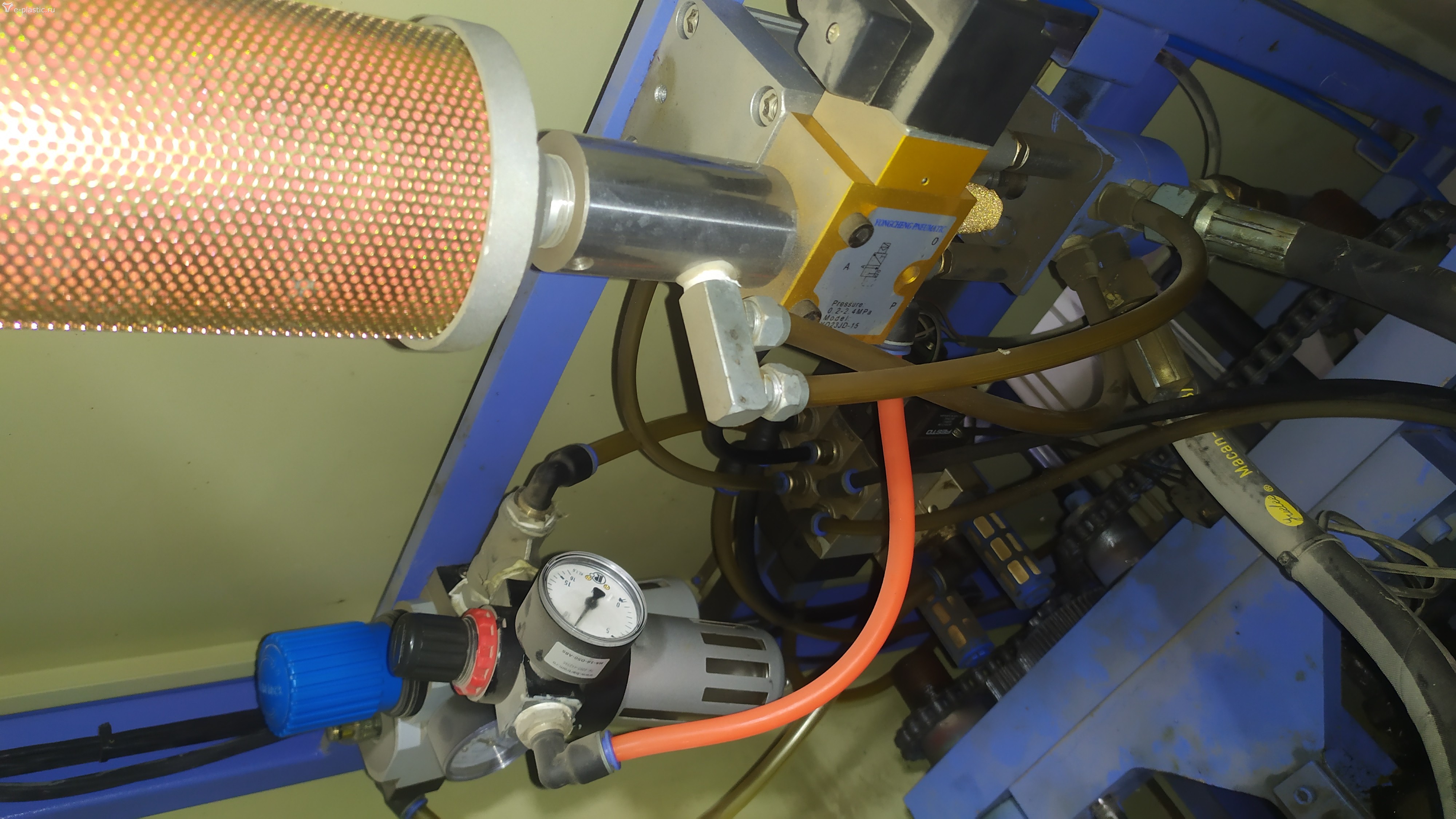

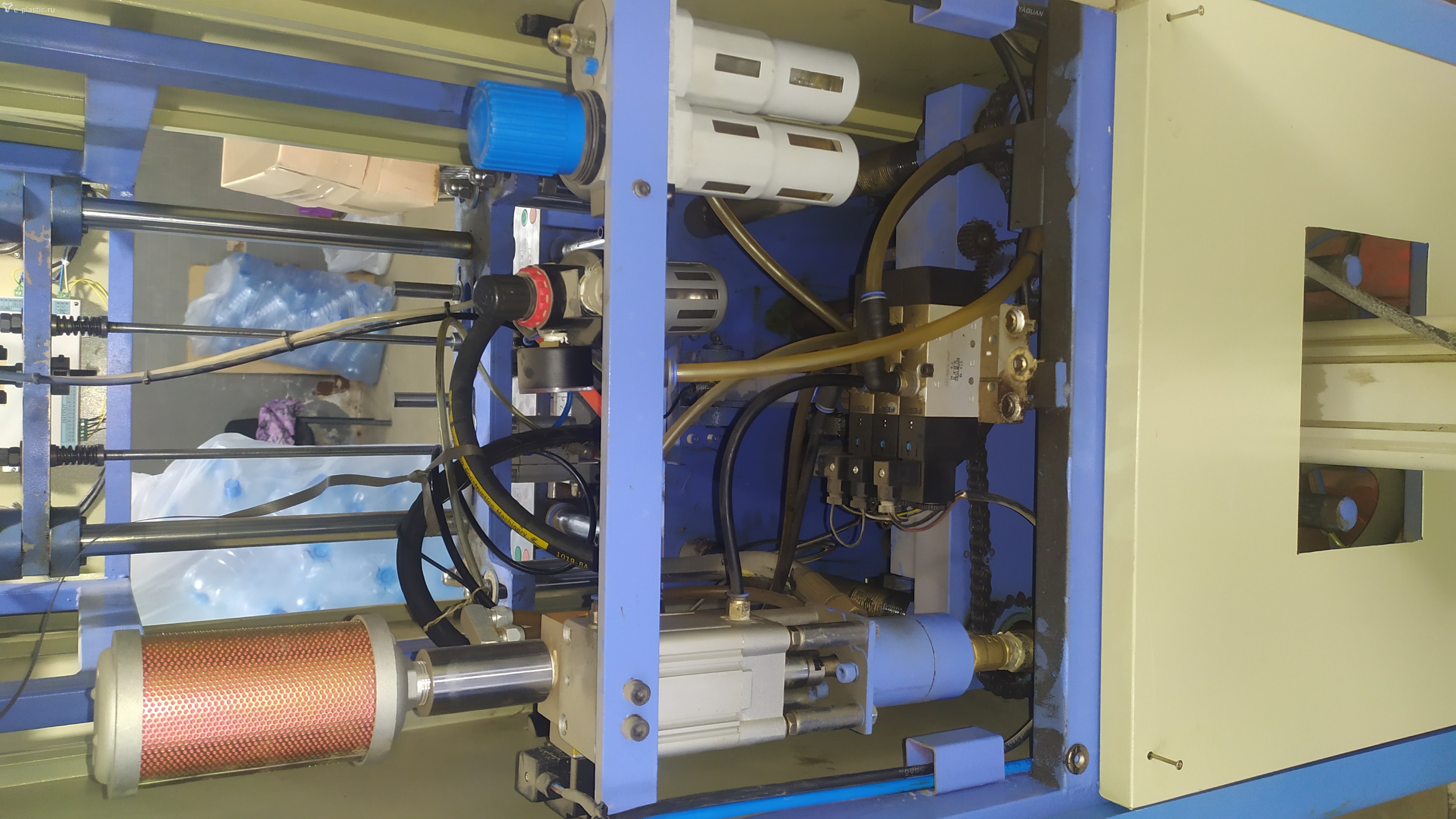

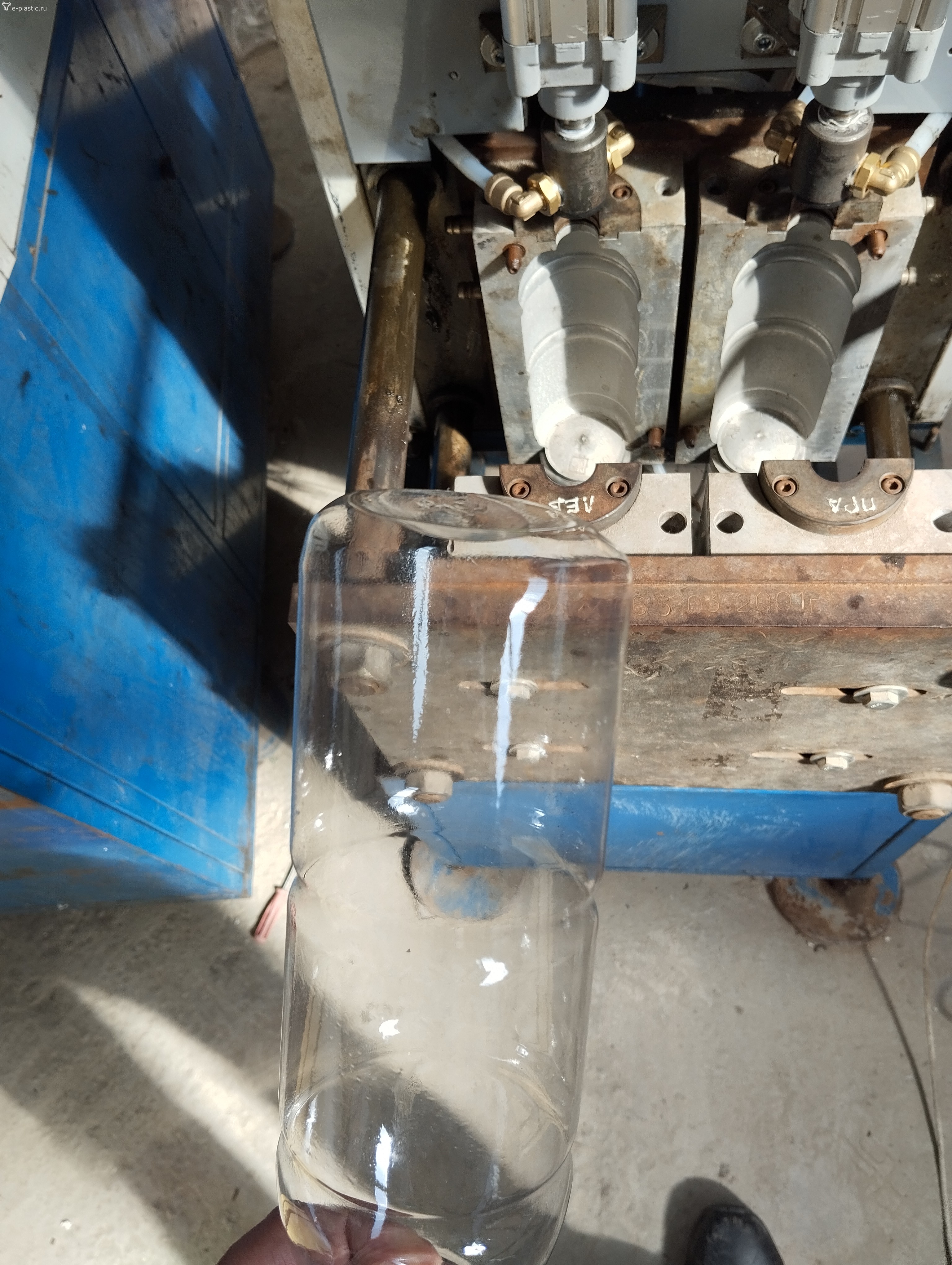

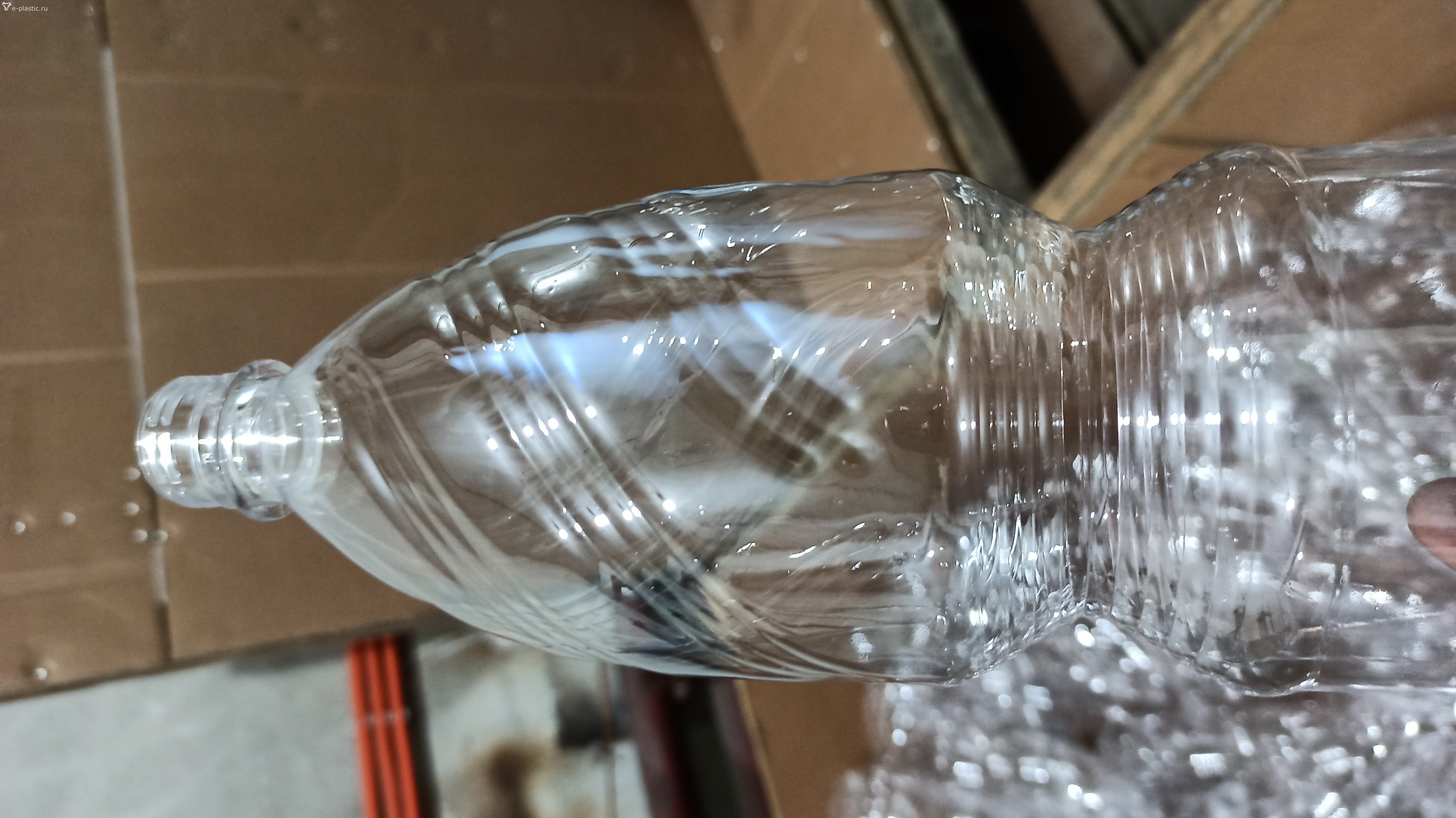

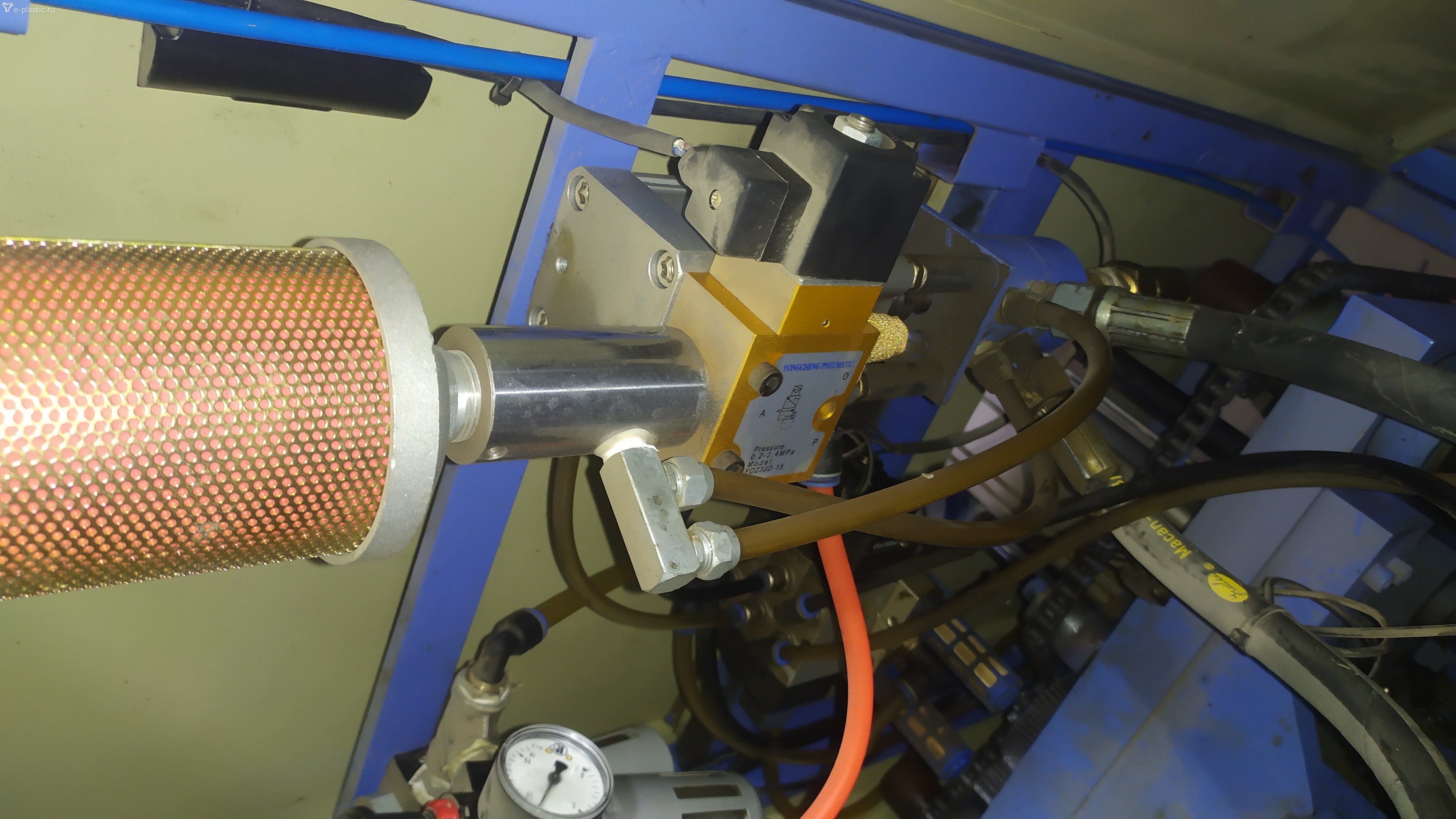

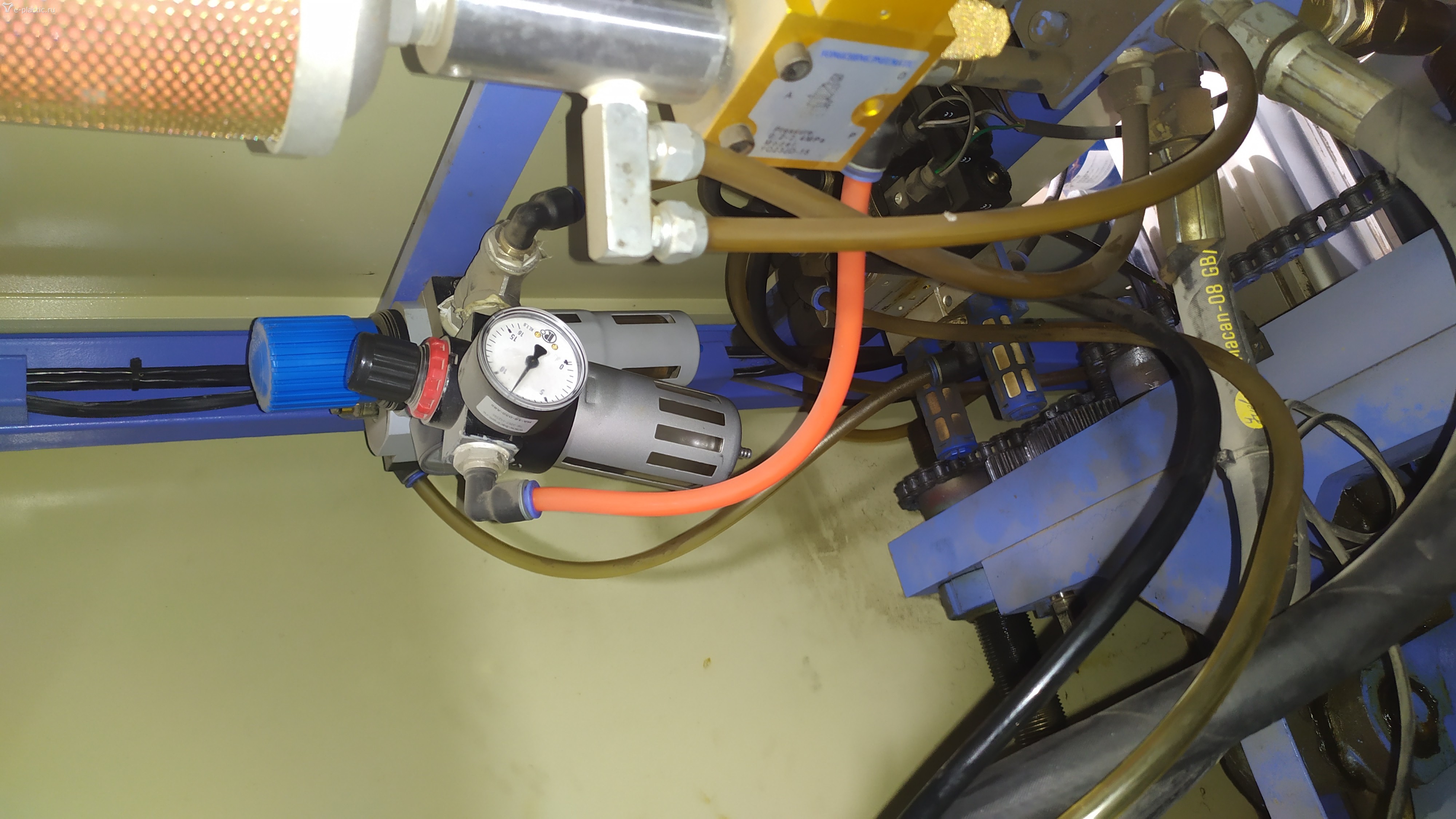

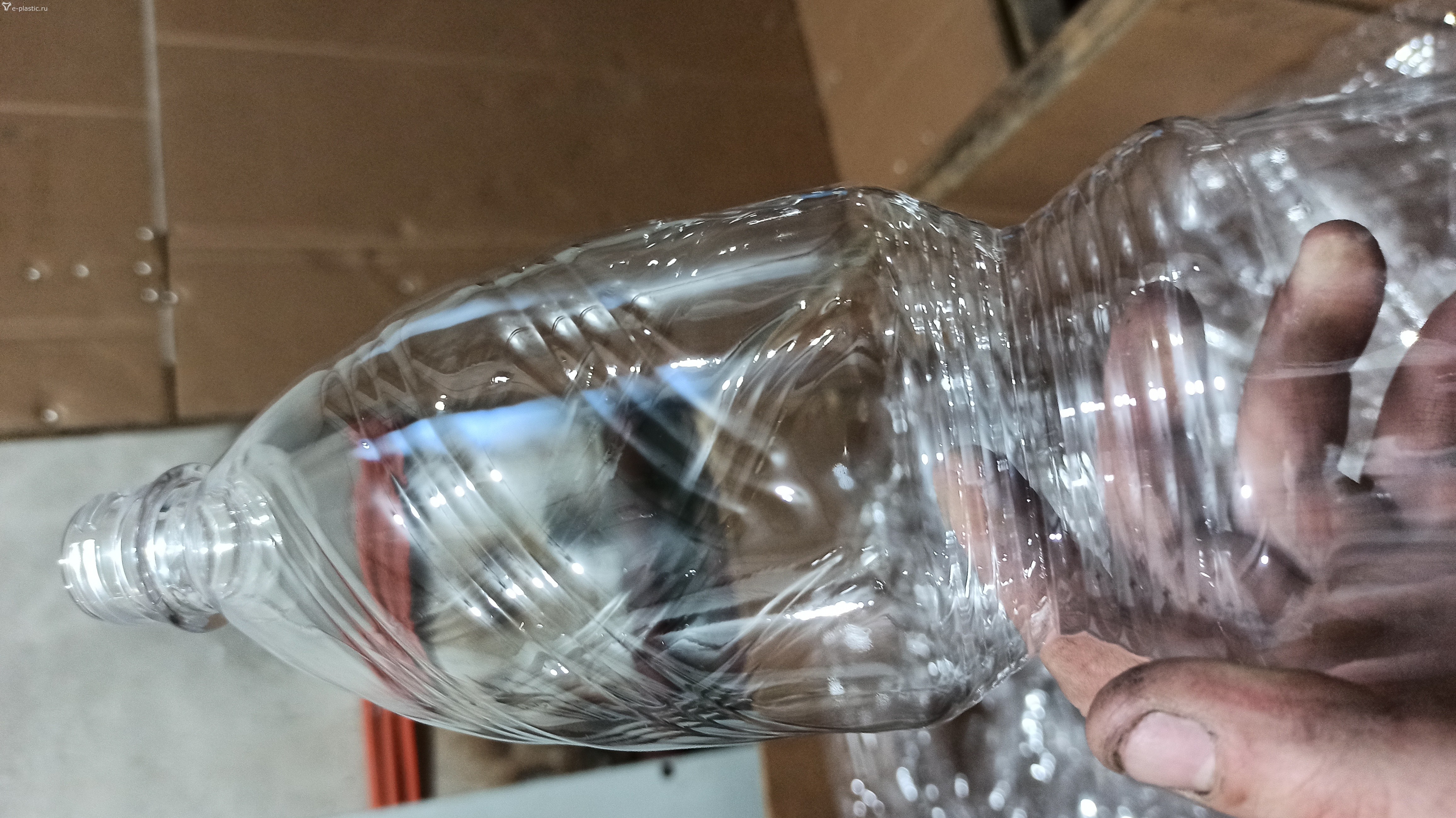

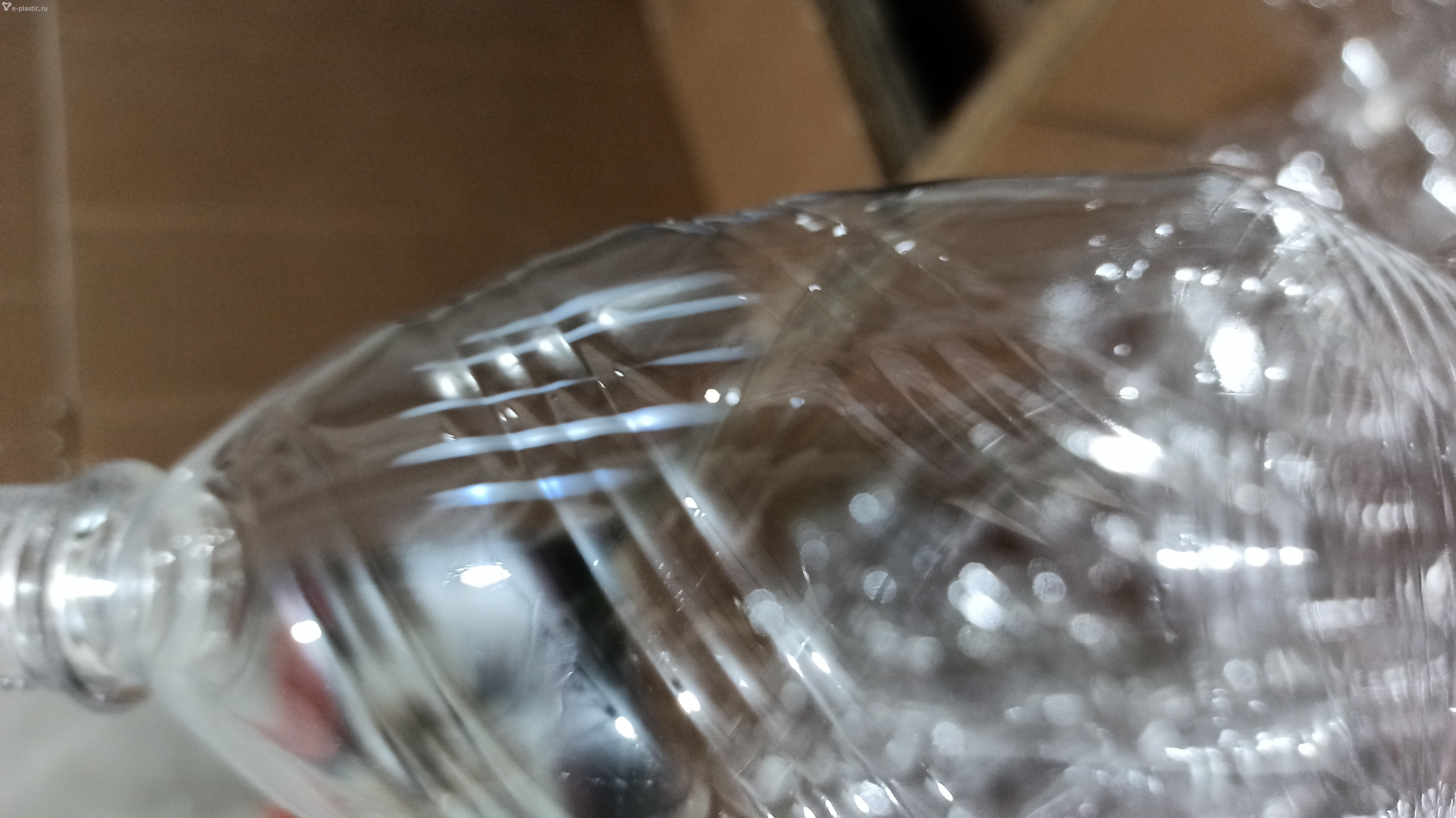

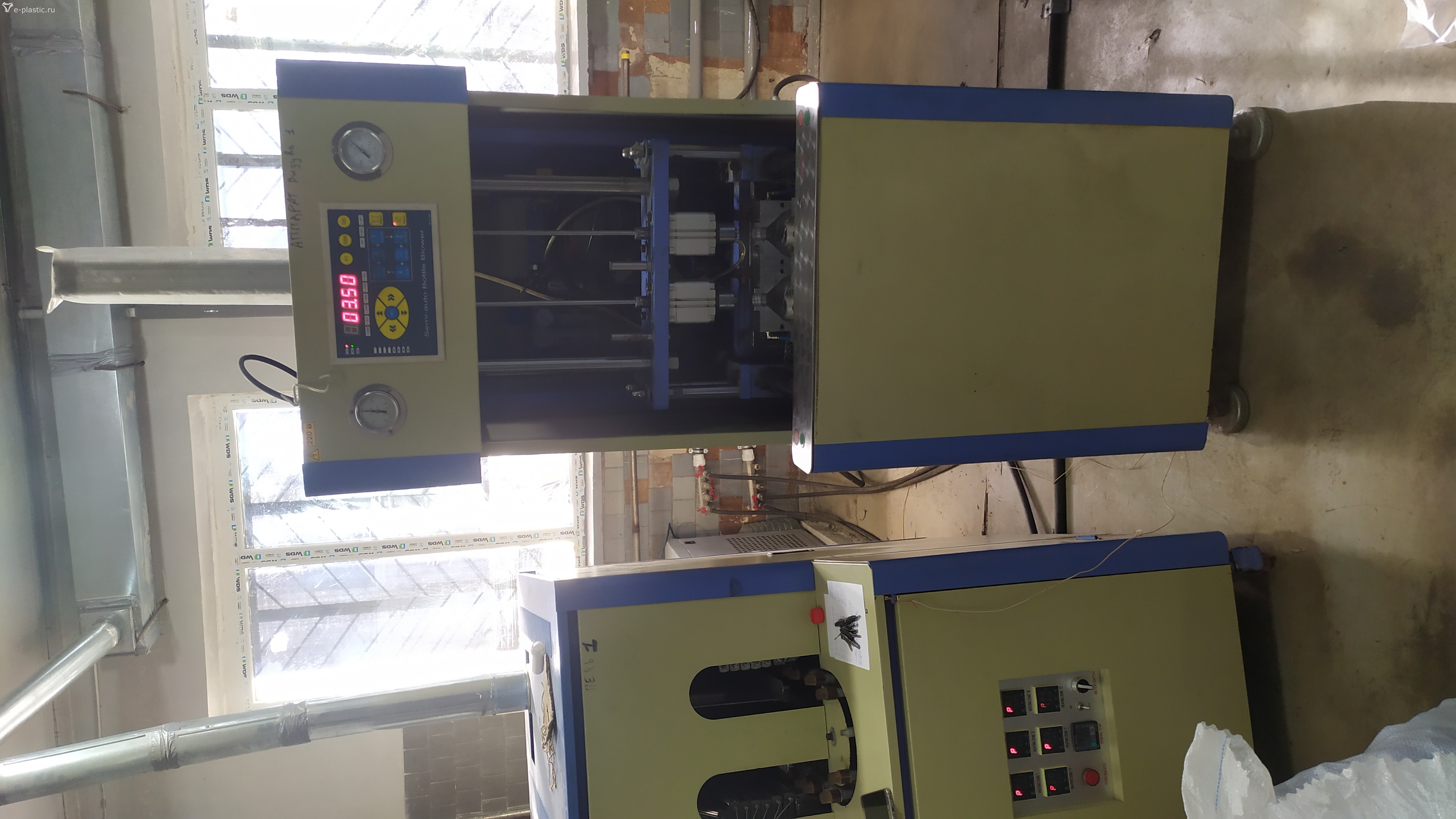

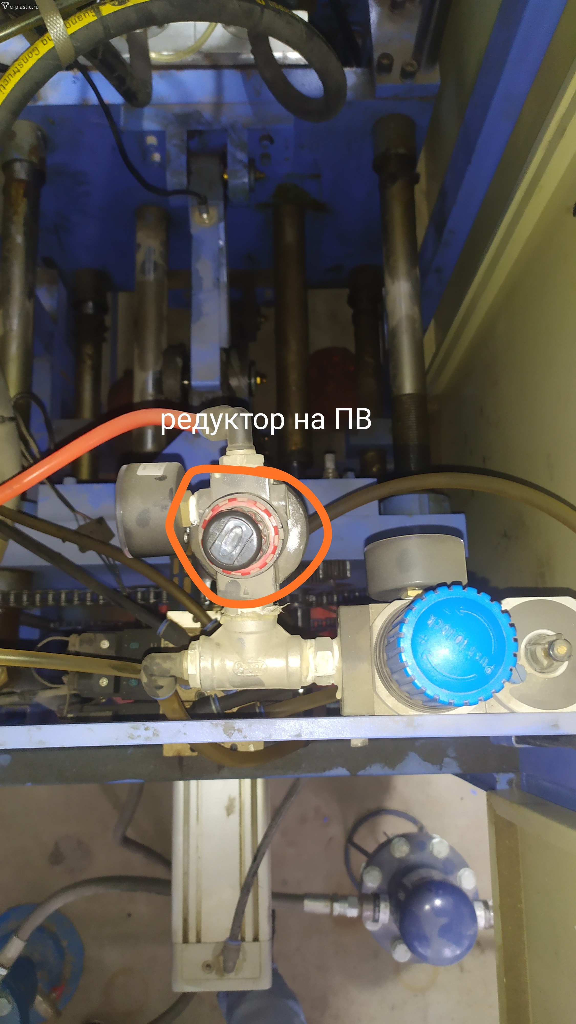

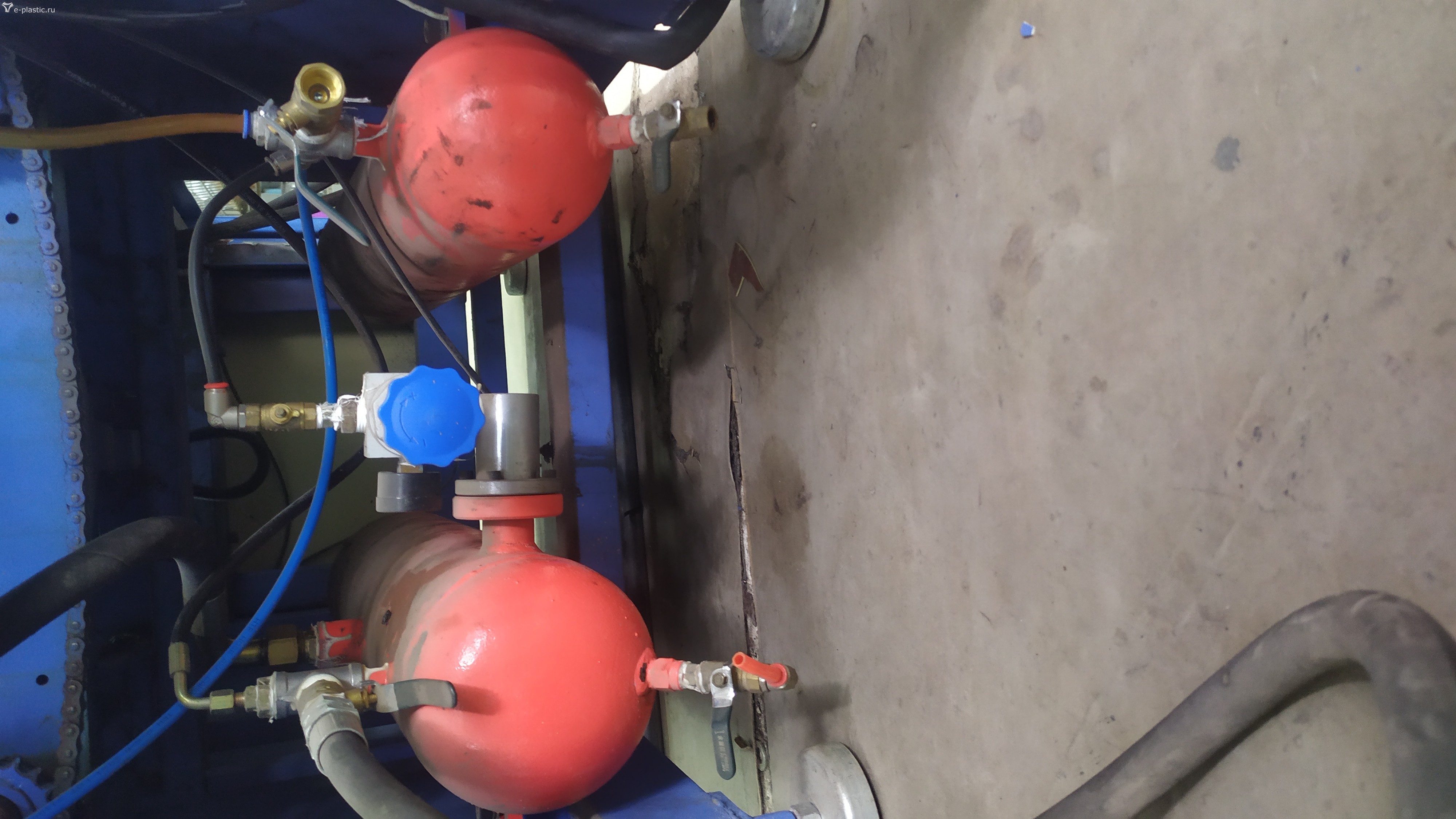

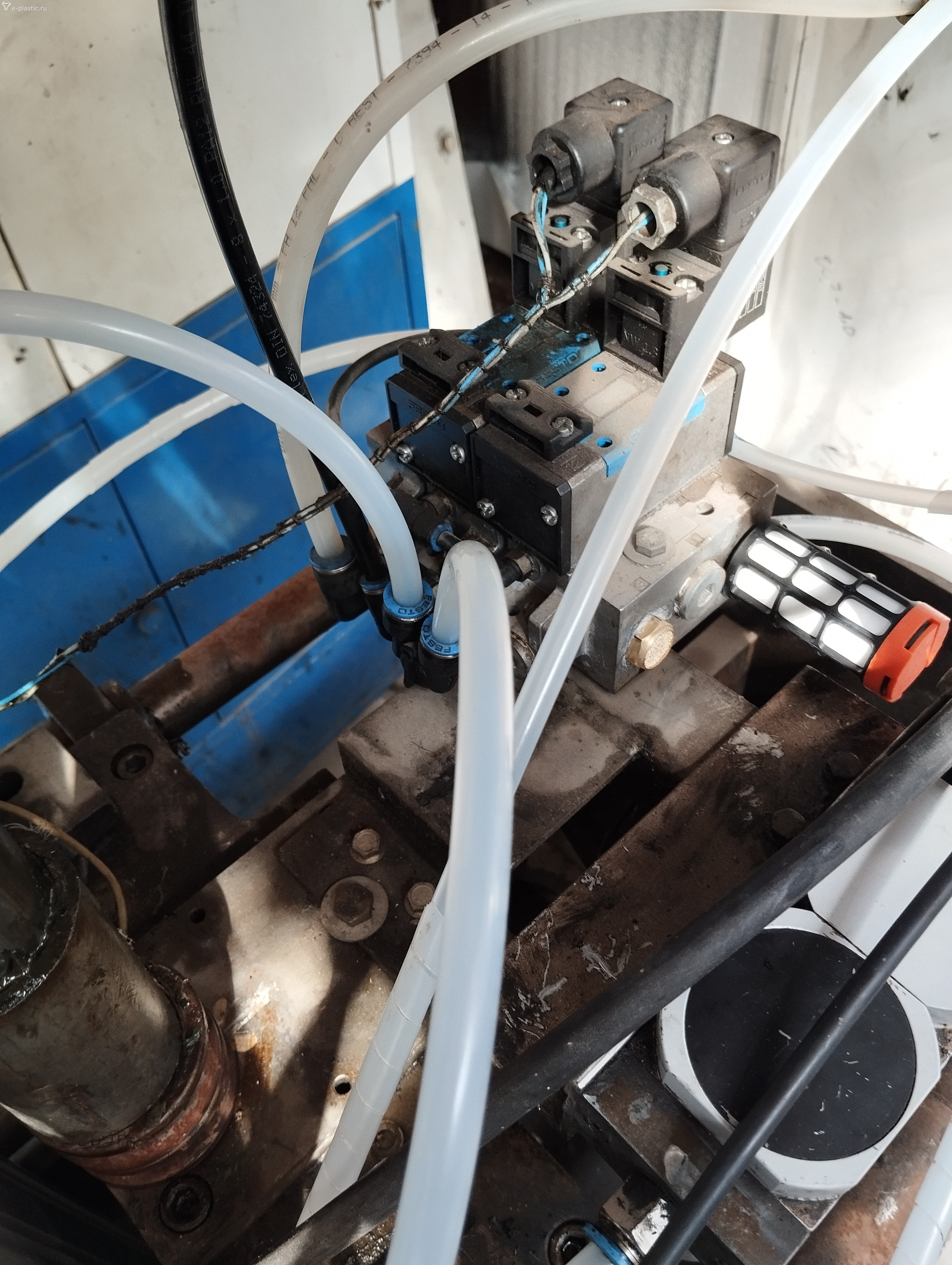

#1521 Сообщение Dimash97 » 10 май 2024, 19:29
Доброго времени суток коллеги. Столкнулся с такой проблемой, станок бутылку выдувает отлично, но! Дно формируется идеально но ножки очень тонкие как плёнка, в то же время верхушка бутылки бетонная, при том что нагревается горло или "1 зона" до состояния что можно без усилий смять горло. Нагрев преформы практически идеальный, нет перегрева ни на одной зоне. Чего только не перепробовал уменьшить, увеличить время задержки, также и с ПВ, не помогает. Пробовал уменьшить нагрев донной части бутылки и увеличить на горло до того что винтовая часть преформы сминается если слегка надавить пальцами, в итоге, верхняя часть бутылки всё равно остаётся бетонной а дно не формируется до конца, ножки округляются. При этом белых пятен нет.
Подскажите кто сталкивался с таким, какие есть идеи, в чём может быть причина. Моё предположение что причина в слишком большом давление на ПВ 8-9 атм.
Станок китайский марки HZ, всё регулируется на контроллере, герконов нет.
Фото прилагаю, а также фото проблемной бутылки

#1522 Сообщение muhomornik » 11 май 2024, 12:38
Dimash97 писал(а): 10 май 2024, 19:29
Добрый день.
Думается, что предположение ваше верно.
Вероятно, воздух на ПВ и на управление подается с одного ресивера, и давление и там и там одинокавое?
Если поделить на две ветки, можно будет регулировать как вам нужно.
П. С. Форма, кстати, стальная или алюминиевая?

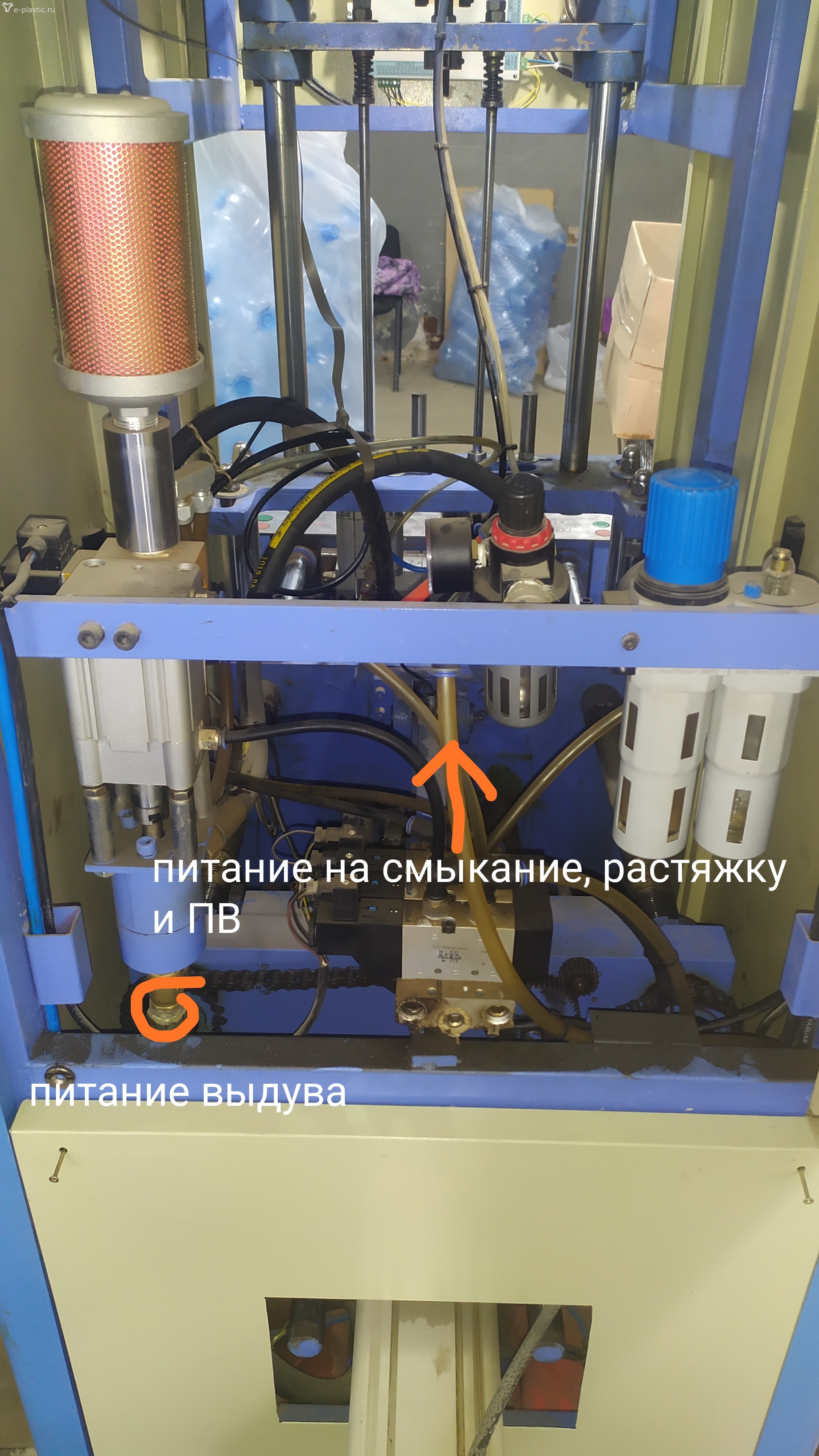

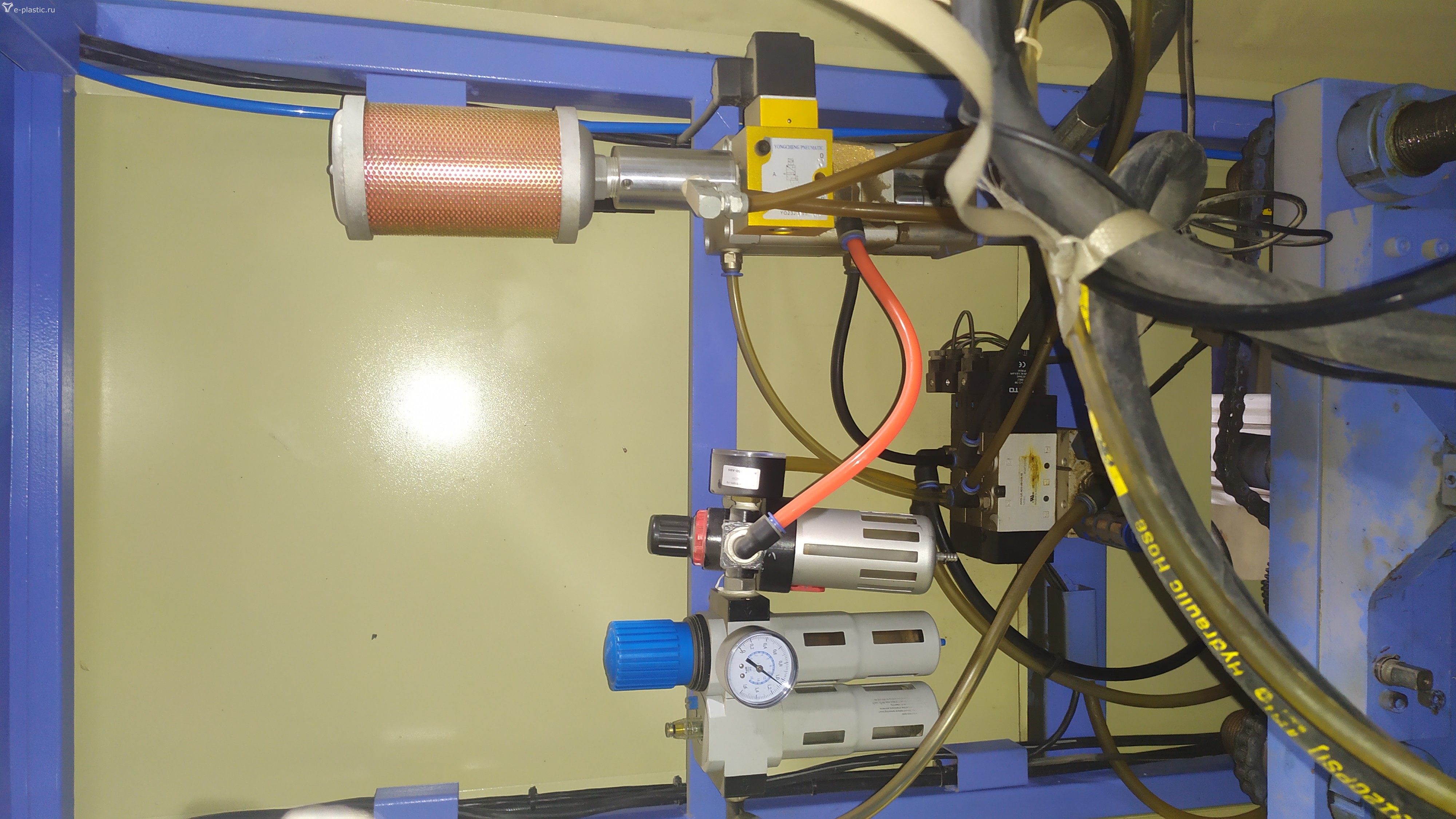

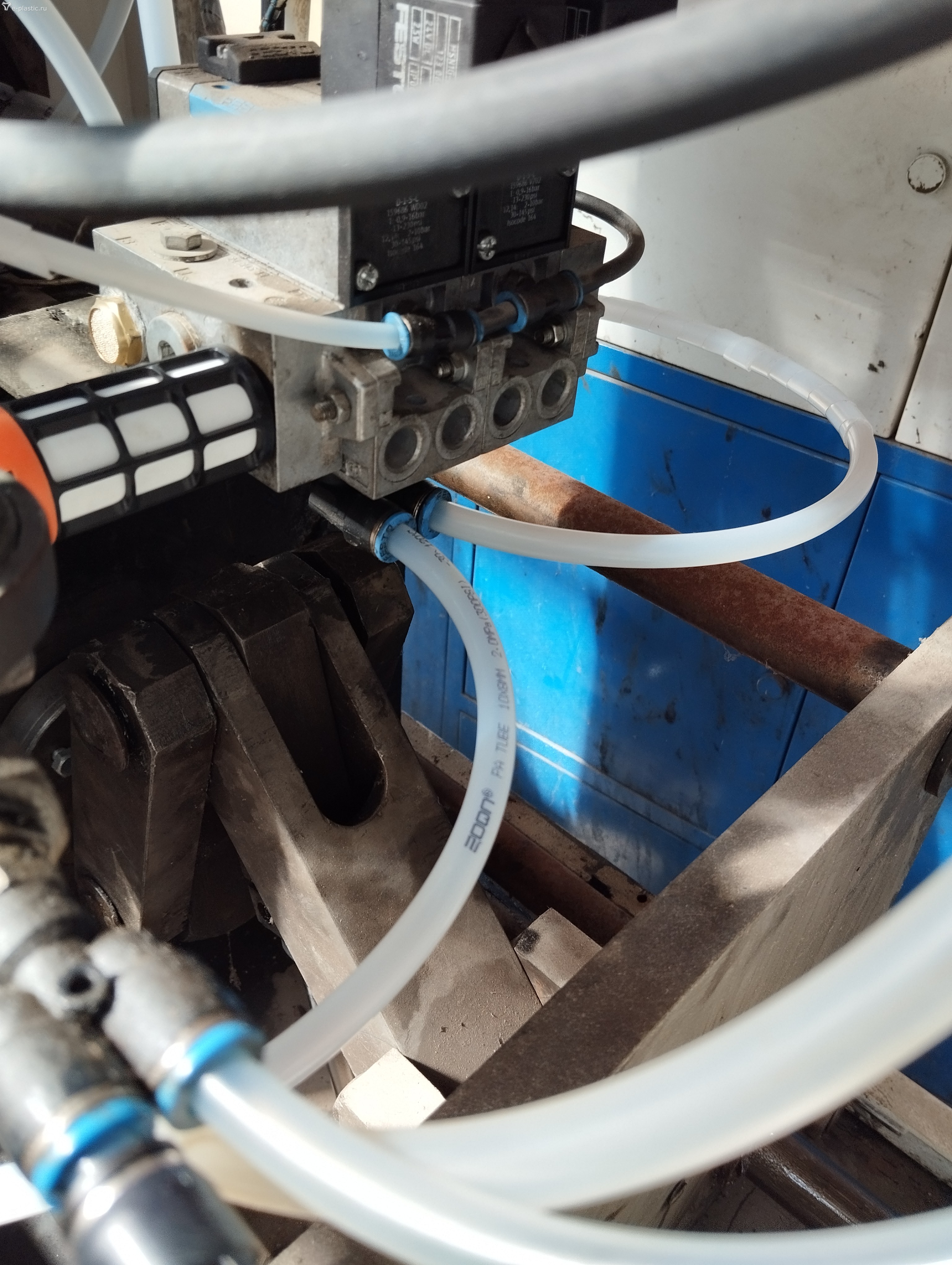

#1523 Сообщение Dimash97 » 11 май 2024, 22:37
muhomornik писал(а): 11 май 2024, 12:38
Добрый день.
Насчёт материала формы не знаю точно, может это можно как то определить.
Насчет воздуха, как можно поделить на несколько веток?
У меня на станке на закрытие формы, и штоки идёт одна ветка на ПВ и выдув другая.

#1524 Сообщение muhomornik » 13 май 2024, 11:00
Фото невнятное - непонятно что с чнм соединено.
С несольких точек снимите, так чтобы можно было разобраться.

#1525 Сообщение Dimash97 » 15 май 2024, 08:47
У выдува два ресивера, один питает выдув, второй питает остальные процессы смыкание, растяжку и ПВ
Dimash97
Сообщения: 17
Зарегистрирован: 08 апр 2024, 14:56
Город: Тирасполь
#1526 Сообщение Dimash97 » 15 май 2024, 08:56
muhomornik писал(а): 13 май 2024, 11:00 Фото невнятное - непонятно что с чнм соединено.
Пневмораспределитель на ПВ выдаёт до 10 бар
muhomornik
Сообщения: 703
Благодарил (а): 69 раз
Поблагодарили: 150 раз
#1527 Сообщение muhomornik » 15 май 2024, 10:40
Добрый день.
В вашей схеме давление ПВ и давление управления регулируются независимо.
Вот и попробуйте давление ПВ снизить.
И, может быть, увеличить продолжительность (не перепутайте с задкржкой).

#1528 Сообщение Александр Иванов » 22 май 2024, 17:48
Всем здравствуйте! Ребята подскажите пожалуйста. Сегодня запустил линию выдува Пэт бутылок. В том году купил оборудование, пол года простояло все. Сегодня начал дуть и бутылках готовых присутствует запах масла, не во всех но 50/50 точно. Компрессор SANGAIR подключен на прямую к станку.. Подскажите, от чего может быть запах в бутылках?
Томашев Михаил
Сообщения: 762
Город: ***
Поблагодарили: 114 раз
#1529 Сообщение Томашев Михаил » 22 май 2024, 18:02
От масла, попадающего внутрь, скорее всего со сжатым воздухом из компрессора неподходящего типа (или без тщательной очистки выходного воздуха), подсоединённого напрямую...
Александр Иванов
Сообщения: 29
Зарегистрирован: 20 ноя 2023, 17:08
Город: Петропавсловск
#1530 Сообщение Александр Иванов » 22 май 2024, 18:30
От масла, попадающего внутрь, скорее со сжатым воздухом из компрессора неподходящего типа (или без тщательной очистки выходного воздуха), подсоединённого напрямую...
Что вы конкретно имеете ввиду, само масло или компрессор? Компрессор я брал вместе с оборудованием в пласт фирме. У них там все станки на таких компрессорах работают. Да и масло там же мне и сказали заливать обыкновенный Лукойл 10w40, оно лучше всех сказали подходит к этим компрессорам
