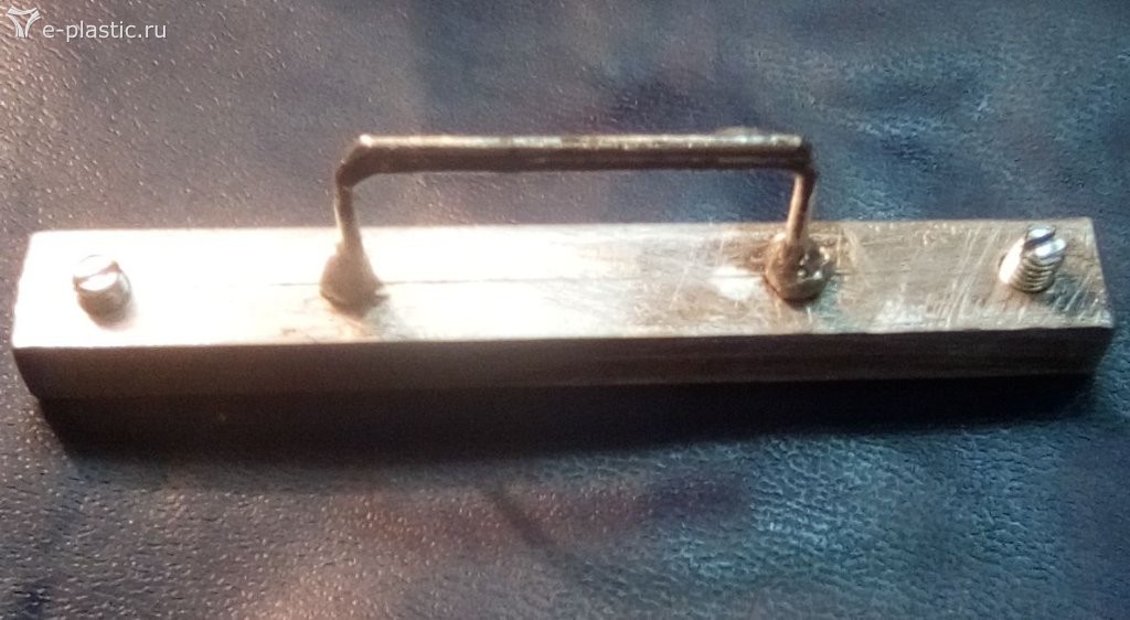

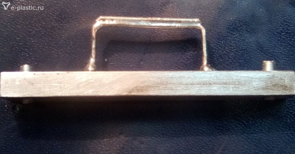

Наконец то определились с вариантом изготовления муфты к поломанному шнеку.
Сделано в Искитиме(все что можем)

Мучительный выбор с муками творчества

Металл сырой? Интересно, на сколько хватит?

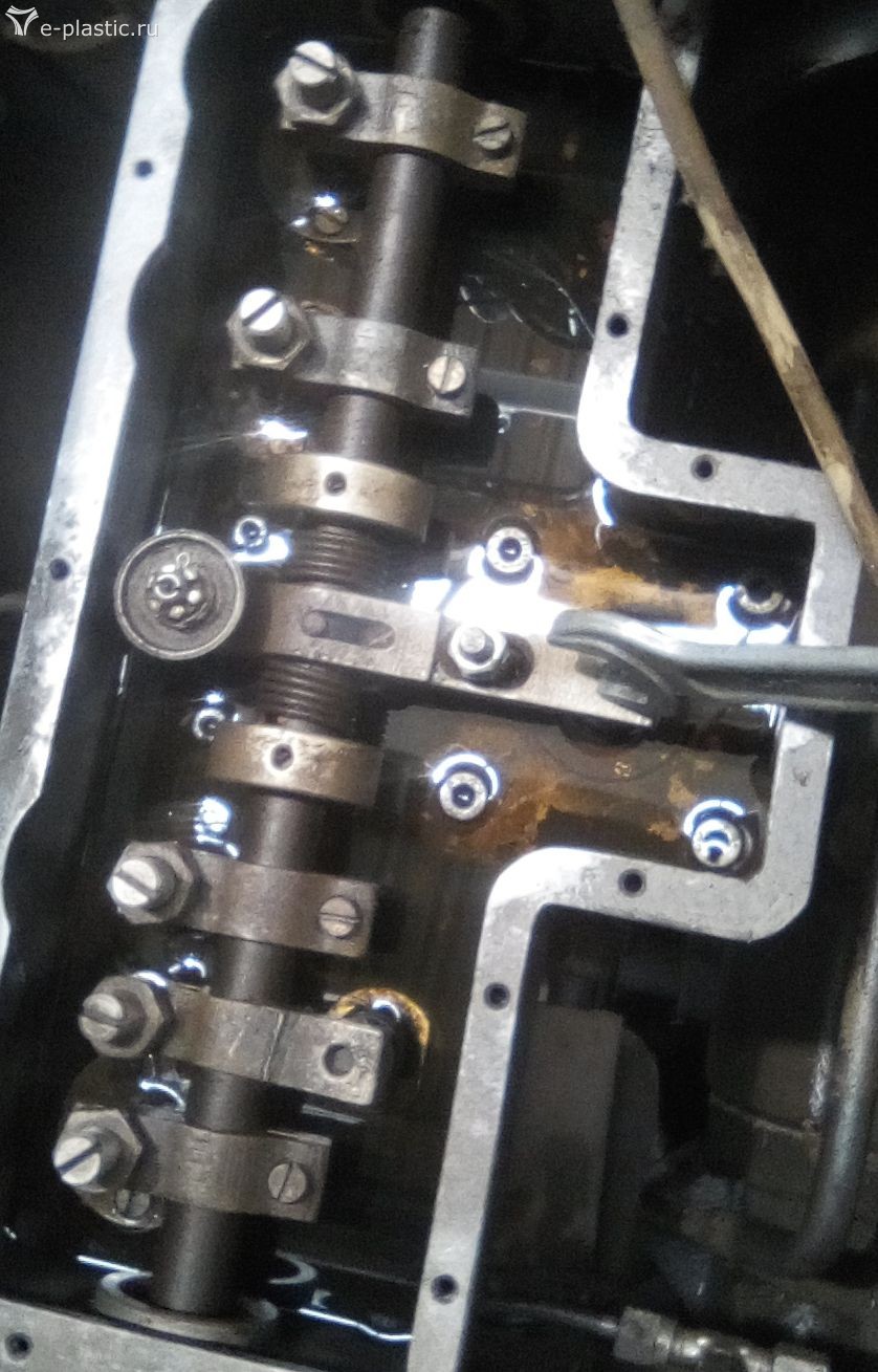

Сразу же по горячим следам пробежались по давлениям развиваемой гидравликой станка.К сожалению манометр МЕ-6 давление смыкания П/Ф поломан и сказать здесь ничего не можем, по остальному давление главного пропорционального насоса левый манометр (1ступень)- 20 атмосфер, правый (2 ступень)- 80 атмосфер.Давление азотного аккумулятора 80 атмосфер.Давление в магистрали (манометр установлен на дне за колоннами ) 20 атмосфер
- Вложения
- Давление азотного аккумулятора 80 атмосфер
- IMG_20210210_141032_081~2.jpg (76.27 КБ) 8733 просмотра
- МЕ-6 давление смыкания П/Ф не работает манометр
- IMG_20210210_141156_985~2.jpg (60.92 КБ) 8733 просмотра
- Давление пропорционального насоса 1 ступень левый манометр 20 атмосфер, 2-я ступень правый манометр 80 атмосфер
- IMG_20210210_141221_225~2.jpg (82.8 КБ) 8733 просмотра

Решили проверить основные функции станка дюза движется прессформа открывается,закрывается а вот с впрыском проблемы причем не до конца понятно из за управления или по гидравлики.
Начну несколько из далека решил проверить концевые на экструдере так как по логике они отвечают за впрыск и нашел там датчик S51(ограничение отвода шнека перед пластификацией) просто с гиперчувствительностью на ввод пластины в соседнии щелевые датчики. К примеру выше S51 находится такой же щелевой датчик S48(выдержка под давлением 1-я ступень) так вот при введении пластины в S48 срабатывает как непосредственно S48 что законно так и S51 не имеющий к этому действу никакого отношения.Сначала думал где то провода перетерлись или электрическая перемычка но нет все чисто эффект только из за какой гиперчувствительности может даже дефектной S51, учитывая что заменить его нечем встал вопрос как же уменьшить чувствительность этого щелевого датчика до нормы.Конструктивно этот датчик представляет из себя кубик с электронной начинкой с 5-ю выводами залитой эпоксидной 4-и вывода классика если снизу считать 0 вольт питание далее инверсный выход далее выше 5в питание и самый верхний прямой выход не используемый на станке.Пятый выход условно пипка с 4-мя проводами для запитки магниточувствительных щелевых пластин датчика.Абревиатура датчика если правильно прочитал URSAFIOP DDR 2,2701/01LZ у кого есть опыт работы и обуздания чувствительности этих датчиков , может кто и аналогами менял просто конструктивно в посадочном месте места мало далеко не все войдет

На фото представлено дешёвое и сердитое решение по уменьшению чувствительности срабатывания бесконтактного щелевого датчика путем замены щелевой пластины на рамку из немагнитного металла

Причем так происходит далеко не всегда и впрыск все же осуществляется например станок в режиме полуавтомат может очень долго стоять перед этой зависшей операцией потом все таки включаются следующие гидроклапаны Y22, Y281, Y281.1, срабатывает лампочка S3 60(скорость впрыска) и все впрыск пошел, почти то же самое происходит если пол часа тыкать кнопку впрыска S19 в ручном режиме.
И все это на фоне прилично предоставленного нам материала по работе Kuasy 5000 не можем разобраться с этим впрыском.Попытки выяснить что же не хватает для включения гидроклапанов впрыска У281, 281.1, У22 привели нас как ни странно к пропорциональному насосу который представлен на фото. Так вот один из гидроклапанов впрыска как раз находится на этом насосе У22 он регулируется соответствующим винтом и срабатывает например при зарядки аккумулятора или том же впрыске от движения коромысла вниз(показан гаечным ключом).Но самое интересное что ход этого корамысла имеет три положения собственно выключенное состояние (положение в самом верху),среднее положение(операция подзарядки аккумулятора и другие операции) и нижнее крайнее положение которое получается например при той же операции впрыск, то есть если при зависшей операции впрыск просто отвёрткой ткуть это корамысло до крайнего нижнего положения сразу же срабатывают клапаны впрыска У281, У281.1, У22 и не просто кратковременно срабатывают а встают на своеобразную самоблокировку после чего в течение нескольких секунд происходит полноценная отливка детали с завершением всего цикла(загрузка,отвод сосуда с соплом и т.д.)

Ход корамысла в пропорциональном насосе ну я так понимаю осуществляется гидравлическим способом, на корамысле находится шток с клапаном от которого задаётся положение этого корамысла в зависимости от давления в системе. Может этого давления как раз и не хватает чтобы задать корамыслу крайнее нижнее положение и дальнейшем срабатывании нужных гидроклапанов.Если как то не корректно изьясняюсь поправите не специалист.Ну и конечно всяческие извинения что не можем разобраться при прилично предоставленном нам материале,не можем пока осилить в начале пути познания этой машины
- Эксперт Гидравлик
- Сообщения: 5750
- Благодарил (а): 620 раз
- Поблагодарили: 842 раза
Re: Kuasy 5000/800 не можем оживить
Добрый день. Между положением каромысла и впрыском нет абсолютно ни какой зависимости! Кроме скорости впрыска.
