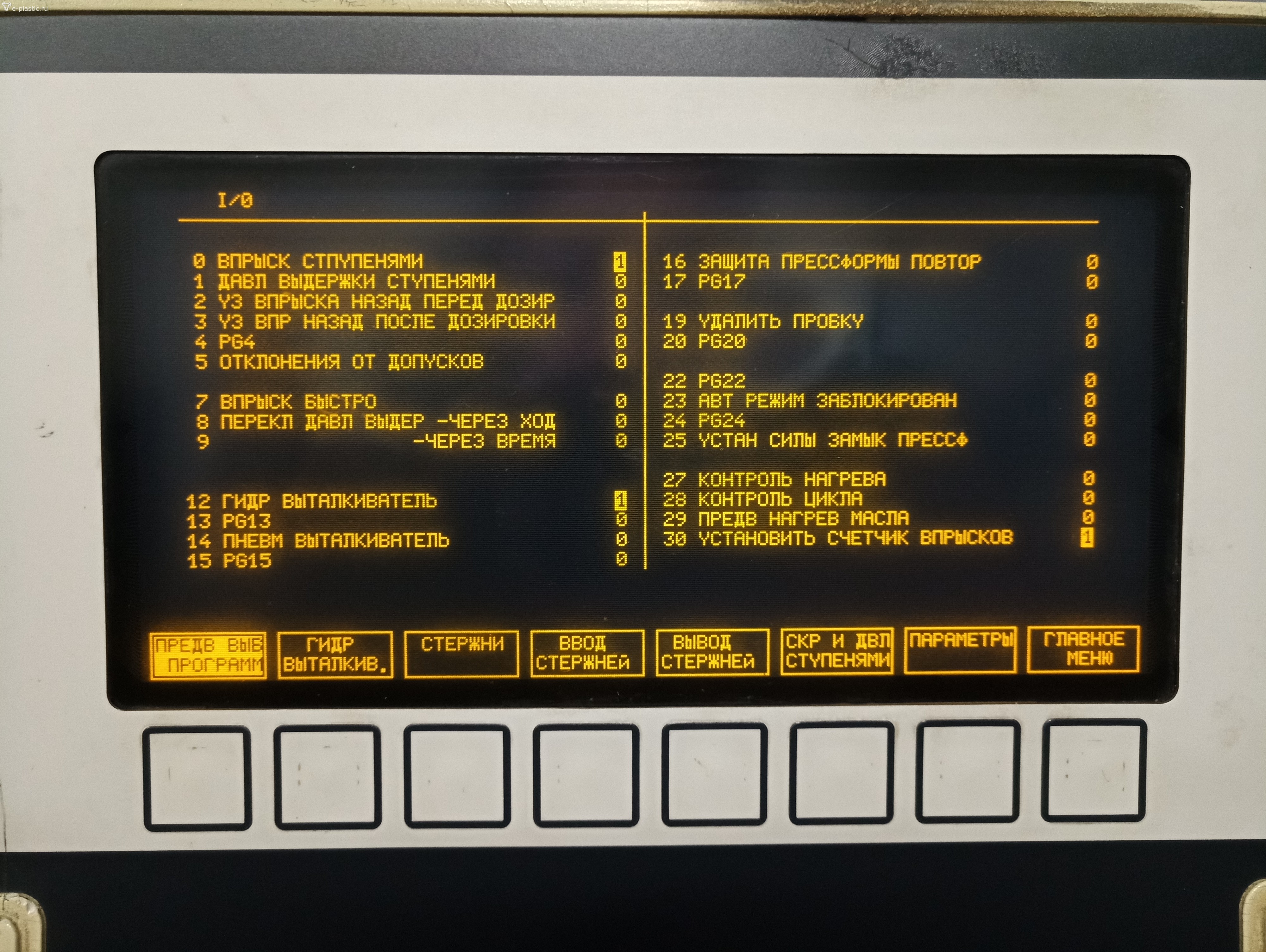

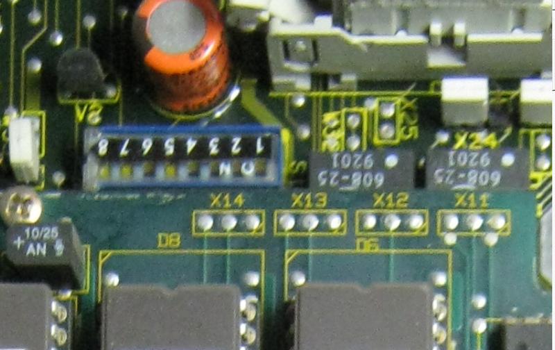

agent_serg писал(а): 05 ноя 2020, 13:27 Может Дядя Боря имеет расшифровку всех функций этого переключателя?
Сомневаюсь, что переключение языка такая уж важная функция. Там системные установки. Если проверять, то по образцу:
Насколько позволяет разрешение снимка включены (on) 5,7,8. Остальные off. Квинта, проверьте. Возможно зацепили, когда манипулировали с №4

dedaborja писал(а): 05 ноя 2020, 17:06 Квинта, проверьте. Возможно зацепили, когда манипулировали с №4
Мдяя, всё смешалось в доме Облонских. С №4 манипулировал Val, а не Квинта. Опшипси, бывает у дедушек. А Квинте кроме перезапуска посоветовать пока нечего.

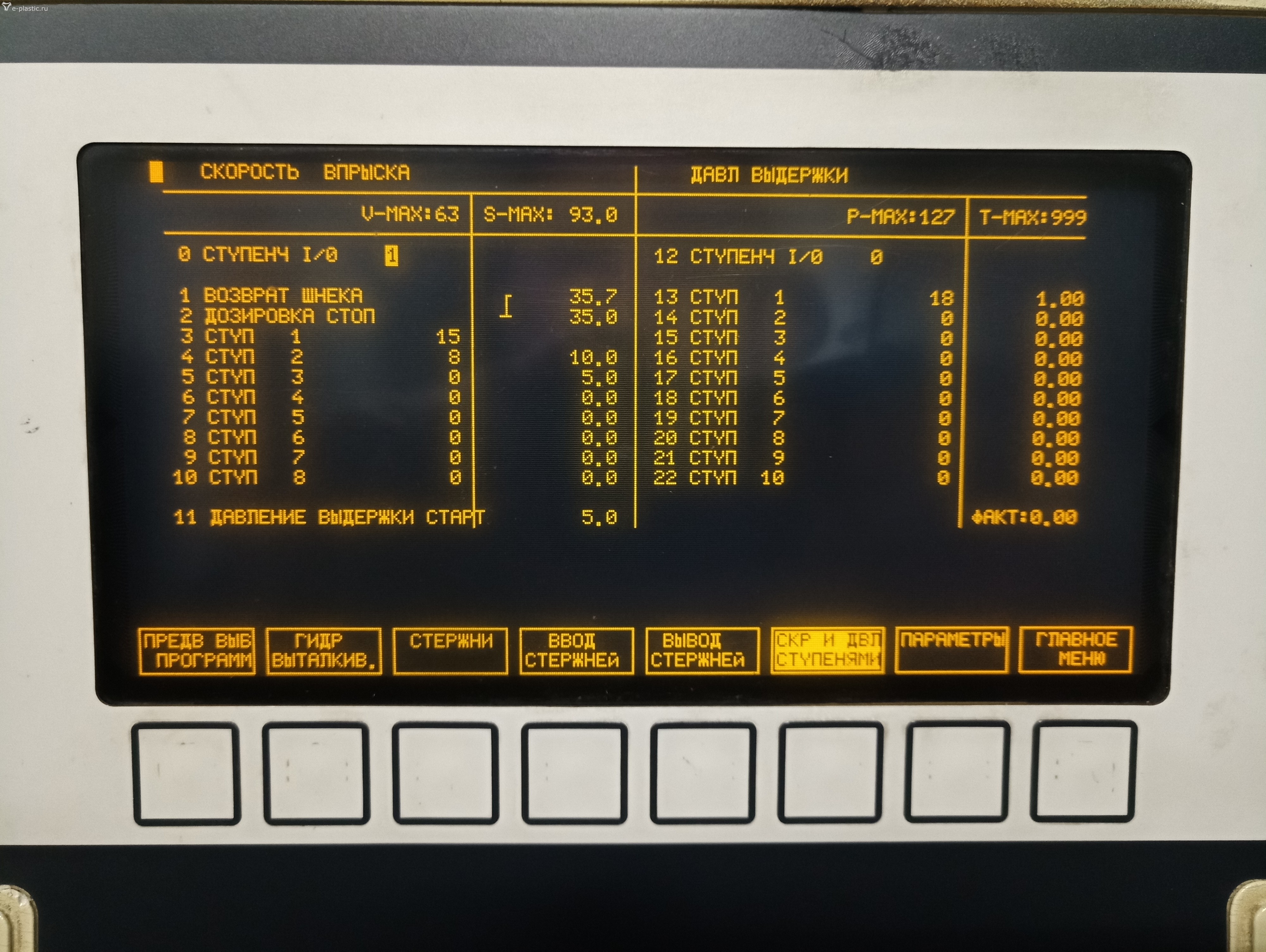

#156 Сообщение maxsvell » 29 июл 2021, 10:17
Всем форумчанам доброго дня!
Появилась проблемка с моим DEMAGом D55, пропадает давление впрыска во время работы.
Точнее сказать в холостую без прессформы впрыск происходит до нуля полностью, а если настроить дозировку на прессформу, то вначале впрыск ускоренный вроде идет,
но когда давление впрыска нарастает, то шнек стоит на месте, такое ощущение что давления не хватает протолкнуть остаточную массу в прессформу.
Подскажите пожалуйста куда копать, может в настройках где нужно значения поменять?

Под "остаточная масса", я имею ввиду когда происходит впрыск, то вначале идет ускоренный а потом чуть медленный под давлением. Отливка не полная, массу добавляли, не помогло. Температуры нормальные, как и должны быть.
Точку переключения сдвинуть куда и где?

Давайте с начала . Что с установленным давлением впрыска ? Машина доводит до этого значения?

Давление впрыска на манометре? машина не доходит до значения 0 по линейке впрыска, значение составляет 6,3 мм

#161 Сообщение agent_serg » 29 июл 2021, 11:48
Фото экранов с параметрами впрыска покажите.

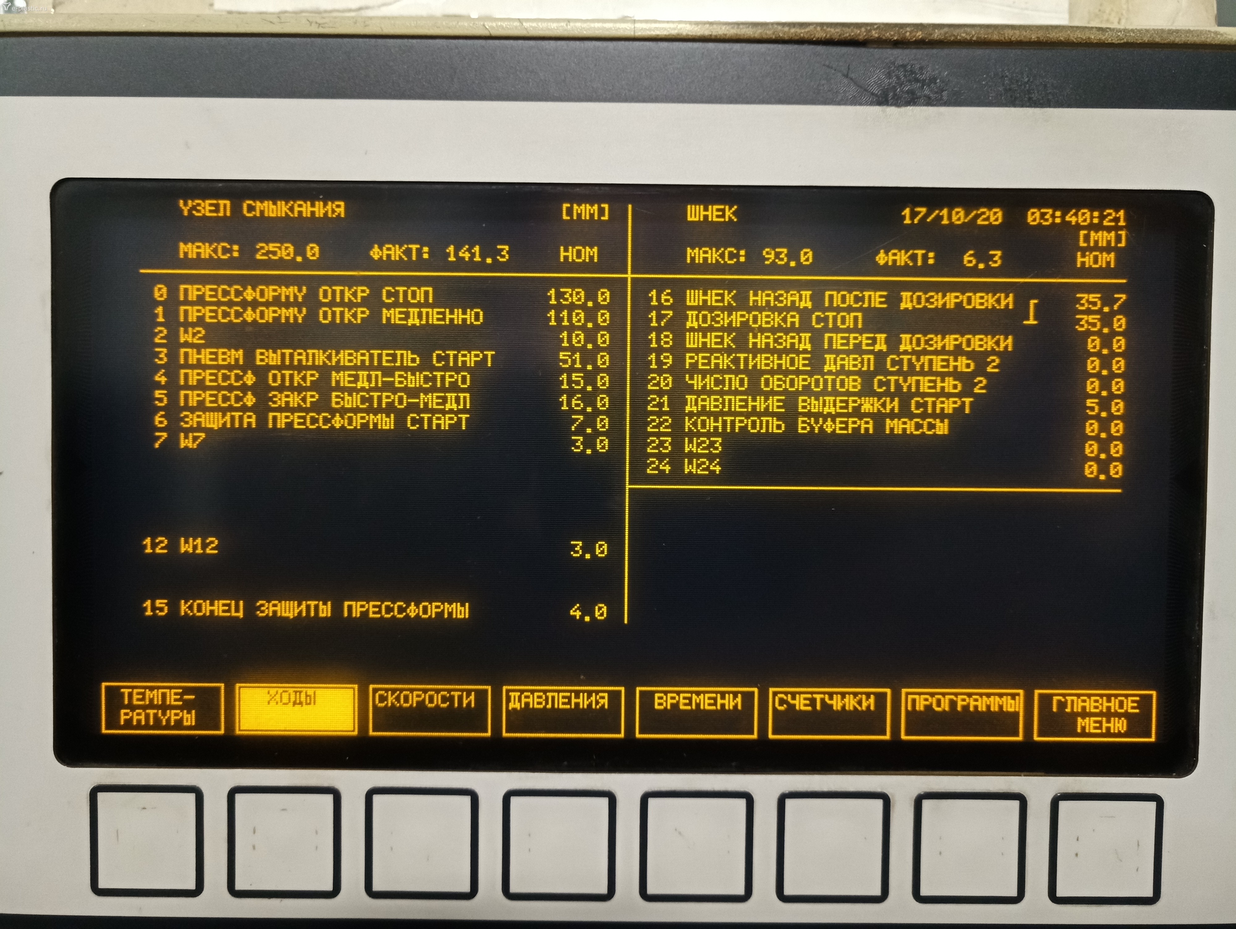

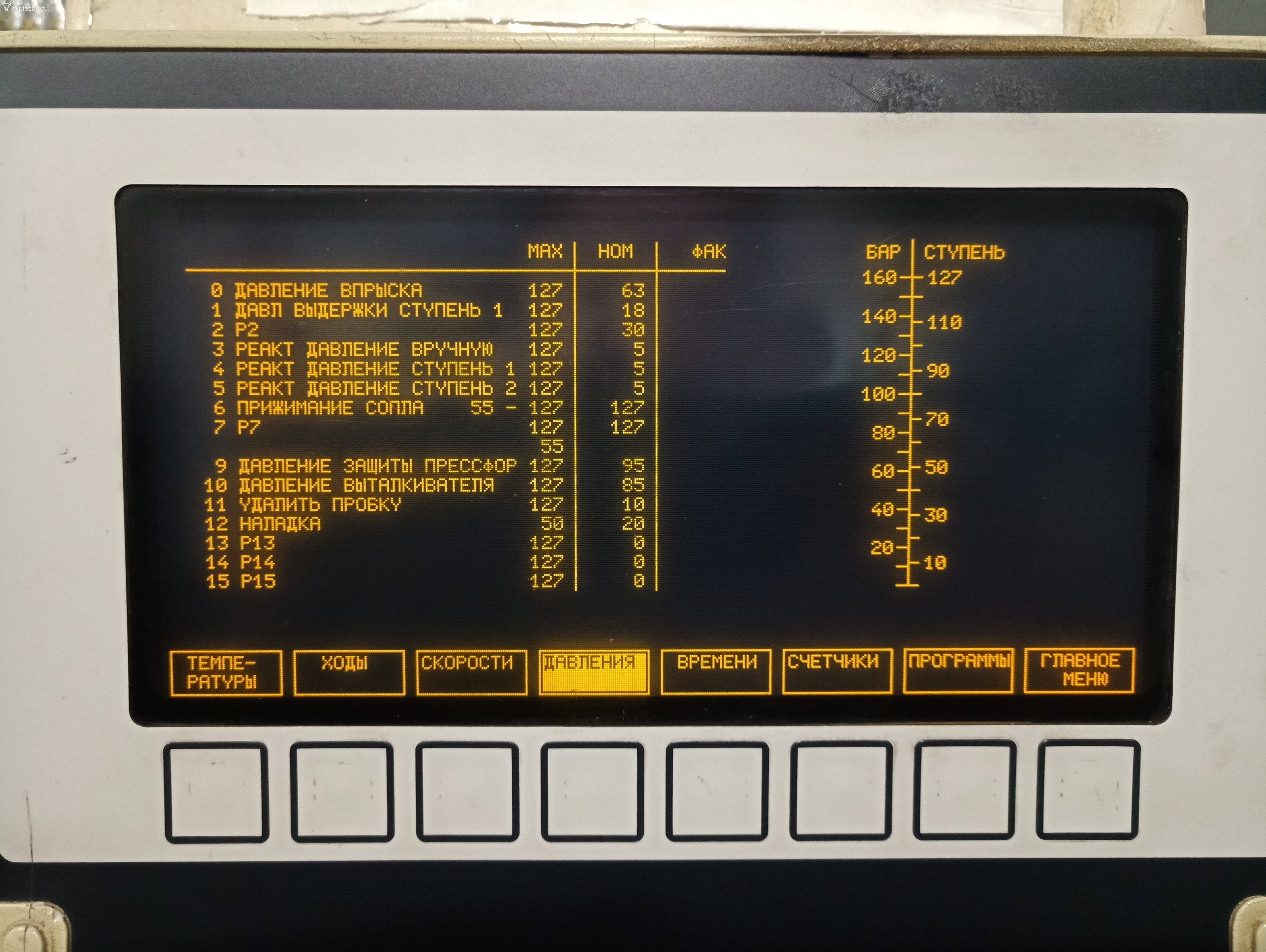

#164 Сообщение maxsvell » 29 июл 2021, 12:04
Вот
maxsvell
Сообщения: 14
Зарегистрирован: 27 янв 2020, 07:33
Страна, Регион, Область: Красноярский край
Город: Красноярск
Re: помогите оживить demag d55
#165 Сообщение maxsvell » 29 июл 2021, 12:05
maxsvell писал(а): 29 июл 2021, 12:04Вот
еще
#166 Сообщение Артур69 » 29 июл 2021, 12:17
Переключение давления выдержки поставьте для начала :-): . У вас всё на 0. Через ход и на допустим 8 мм. И давление впрыска добавьте .

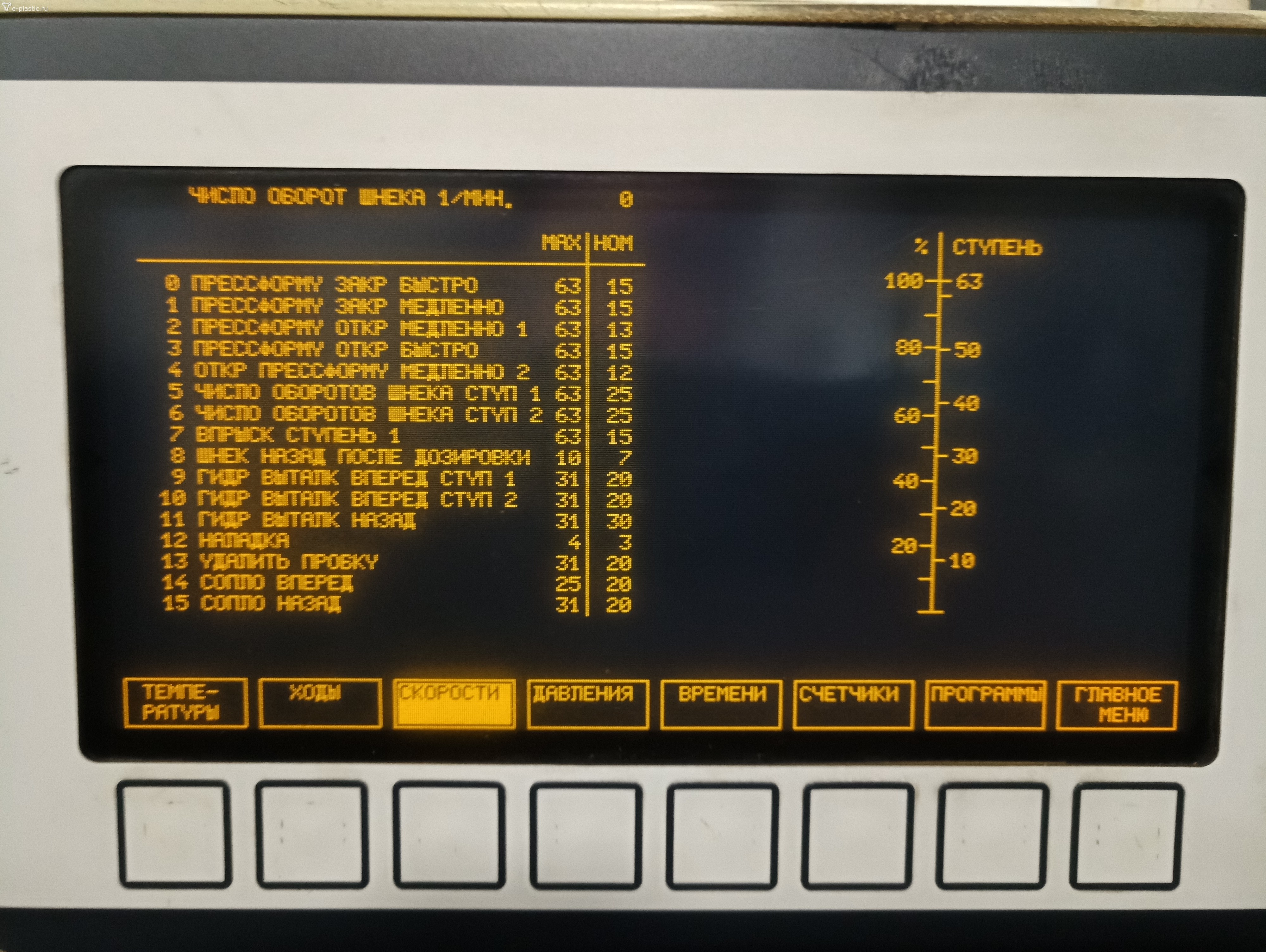

#169 Сообщение kvinta » 30 авг 2021, 12:14
Доброго дня!
Демаг закрывает пресформу рывками, почитал форум, говорят что проводка к контролеру.
Может кто сталкивался, где искать что менять?
kvinta
Сообщения: 82
Зарегистрирован: 08 май 2009, 18:02
Город: Ternopil
Откуда: Украина
Благодарил (а): 23 раза

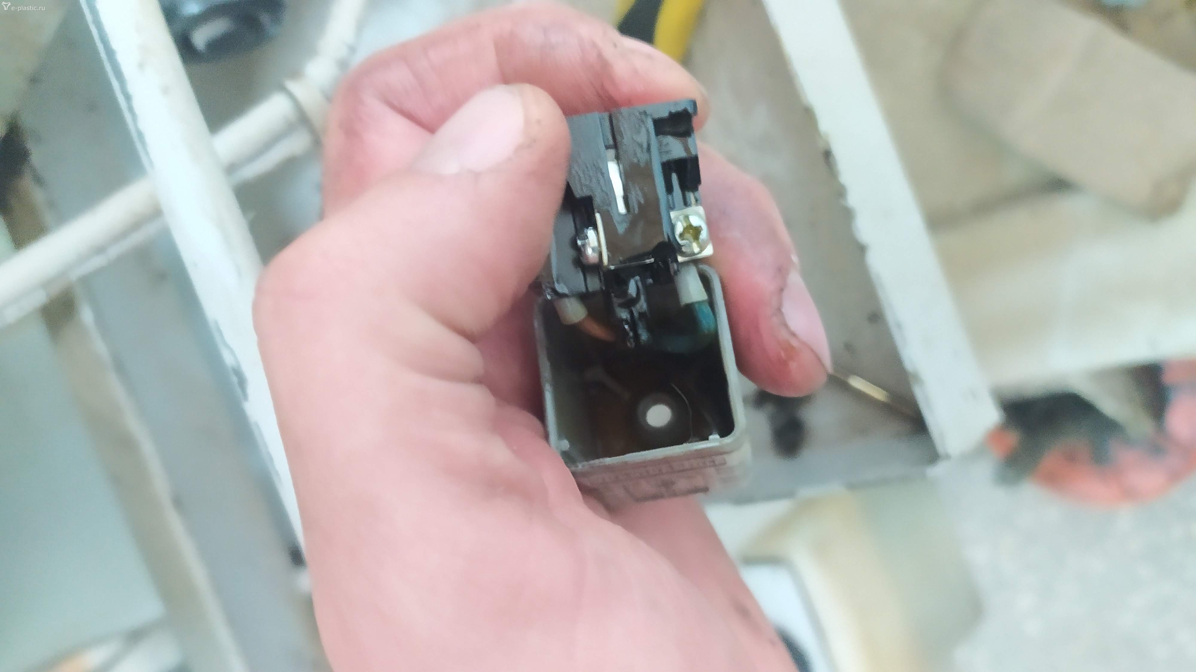

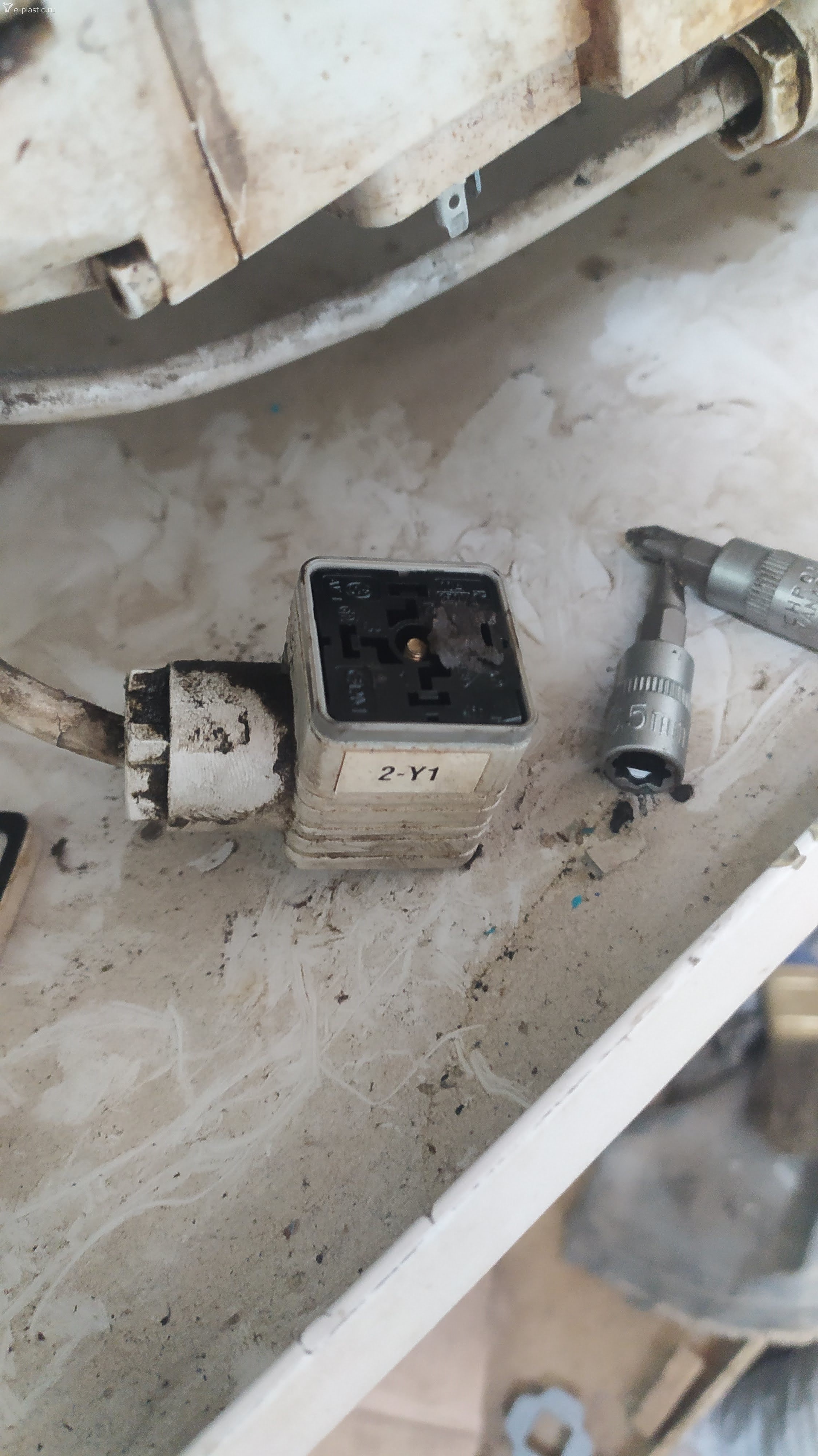

#170 Сообщение kvinta » 31 авг 2021, 14:18
Так как нету ответов, напишу что делал пол дня :)
Методом отключения клапанов, отключал по очереди, нашел тот который отвечает за закрытие пресс формы.
Отключил штекер, и обнаружил что он весь в масле, почистил промыл оч. карбюратора.
Но к сожелению не заработало :( ДАльше снял работающий клапан, и поменял местами с не работающим.
Ничего не изменилось, как дергалась пресс форма при закрытии так и дергается :ne_ne_ne:
Думаю дальше искать какая пружинка не дожимает...

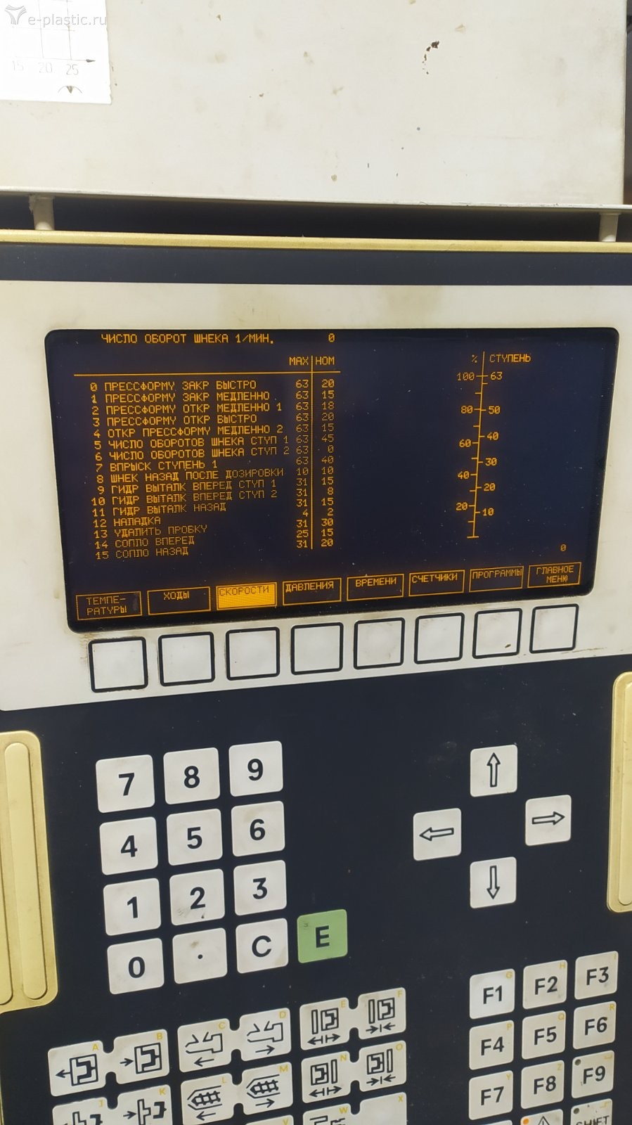

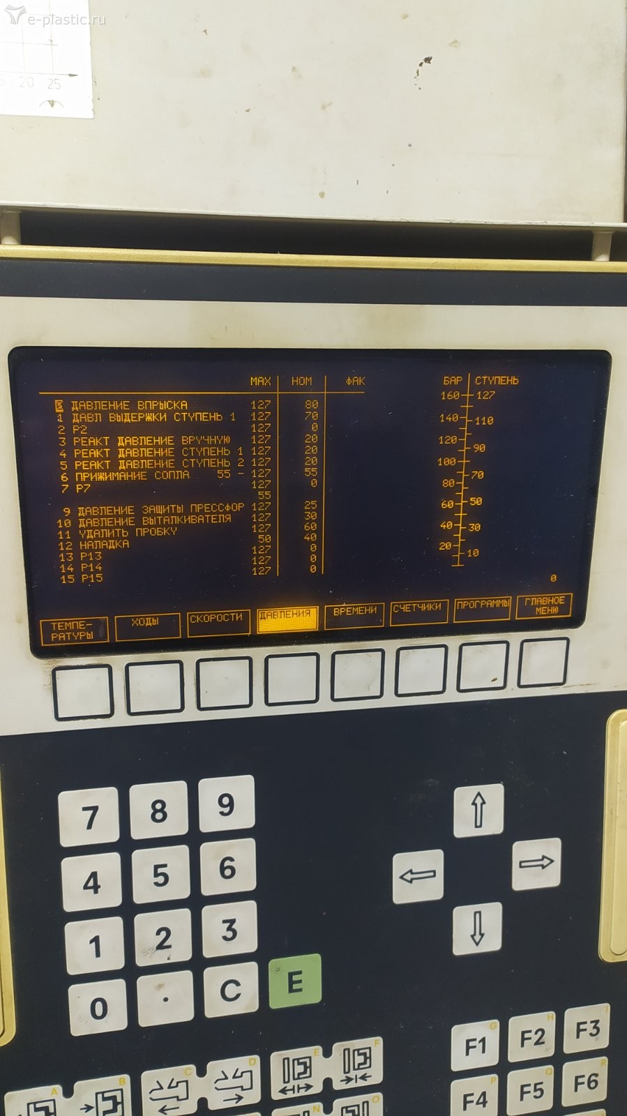

Если в ручном режиме смыкание нормальное, то гидравлика: клапаны, воздух в гидравлике, механические причины (смазка) скорее всего ни при чем. Автоматику надо смотреть и, прежде всего, настройки самой программы. Бывало так, что чьи-то шаловливые ручки меняли параметр и начиналась хрень.
Поскольку телепатов и экстрасенсов у нас нет, то, пожалуйста, дайте подробности: фото экранов (ходы, давления, скорости, программы переключений в первую очередь - дальше поглядим), и предысторию. Работало, работало и, вдруг, - БАЦ! Или были какие-то манипуляции с машиной?

В ручном и наладочном тоже рывки, в наладочном меньше дергает, так как скорость меньше.
Работало до обеда в нормальном рабочем режиме, и тут ...
Екраны завтра сфотографирую.

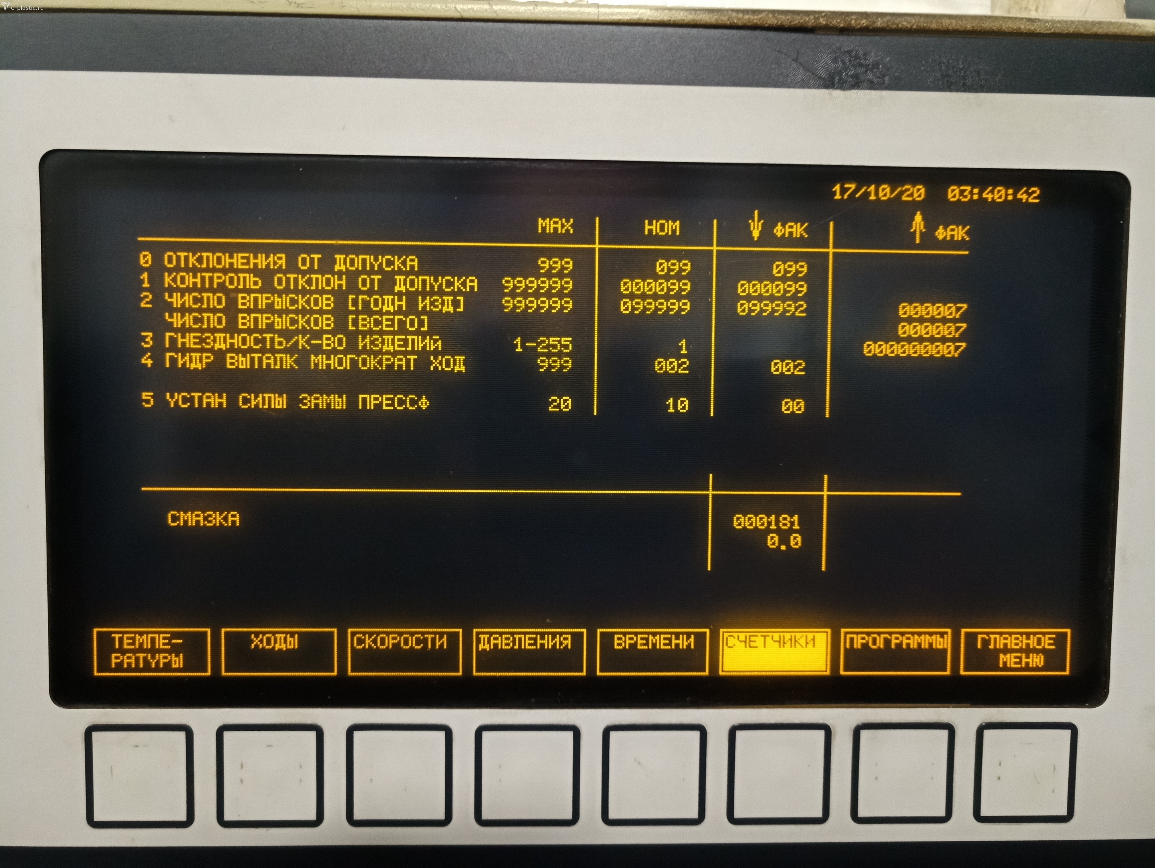

#175 Сообщение kvinta » 01 сен 2021, 09:57
Доброго дня всем.
С утра сделал перезагрузку, ничего не изменилось :(
Пока к гидравлике не лезу, жду совета :)
Фото екранов до перезагрузки.

#176 Сообщение dedaborja » 01 сен 2021, 10:59
kvinta писал(а): 01 сен 2021, 09:57 Доброго дня всем.
На предоставленных экранах явных косяков не вижу. Похоже, причины чисто механические. Погоняйте узел смыкания и проверьте температуру направляющих. Если теплые, то или смазка или опоры не в порядке.

#177 Сообщение agent_serg » 01 сен 2021, 16:37
А я бы увеличил расстояние переключения с быстро на медленно при смыкании, чтоб до удара не доводить и понемногу увеличил скорости смыкания/размыкания.
Насколько я помню, если скорость (расход масла) слишком мала, то и будет этот эффект. Масло нагнетается в цилиндр и растёт давление. При достижении определённого давления шток цилиндра начинает двигаться, но давление резко падает и процесс повторяется в виде рывков. Естественно, всё это - следствие плохо работающего КРМ (колено-рычажного механизма). Я так думаю.
Пробовать надо.

agent_serg писал(а): 01 сен 2021, 16:37 А я бы увеличил расстояние переключения с быстро на медленно при смыкании, чтоб до удара не доводить и понемногу увеличил скорости смыкания/размыкания.
Пробовать надо.
Профиль хода на смыкание вполне нормальный, имхо. Сколько там расходуется на подвод - копейки. Посмотреть бы видео, чтоб оценить картину дёрганья по пути смыкания. Но пан квинта ничего по предложенным методам не сообщает. Температура направляющих, вибрации, качество масла - может не ту марку залили. Информации недостаточно. Однако, одно ясно - это не контроллер.
