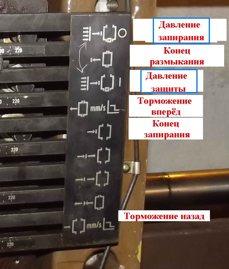

Заднее положение плиты, когда плита раскрылась.
Переднее положение плиты, когда форма закрылась.
Переключение скорости движения плиты вперед и назад
где то посередине.
Включение защиты перед закрытием формы.
Я обычно ставлю перед входом направляющих формы
во втулки передней половины формы.
Выключение защиты формы, когда форма сомкнулась.
А по поводу датчика падения отливки, на куаси есть
уже такое. Посмотри на ножке рамы, около электрошкафа, под формой.
Там что то вроде кнопки. Я никогда не видел, но по словам старых
наладчиков, под формой лоток. Отливка падает на лоток,
тот опускается и давит на кнопку.
Может на форуме кто сталкивался с такой конструкцией.
Главное кнопка предусмотрена. Туда и заводи сигнал с твоей конструкции.
Можешь оптику поставить.
А самое правильное, это гонять наладчиков, чтоб давление предохранения
формы настраивали. Тогда точно форму не повредит.
Я на китайцах оптические датчики поотключал. Много
пропускают мелкие детали. А вот за давлением защиты формы
слежу. Проверяю переодически за наладчиками.

croc писал(а): Выключение защиты формы, когда форма сомкнулась.
Немножко дополню, а то сомкнулась- понятие растяжимое)
Когда половинки прессформы соприкоснутся(рычаги ещё не выпрямлены)- тогда активируем концевик выключения защиты, т.е. полное давление запирания. И теперь рычаги выпрямляются и должен включиться датчик конца смыкания.
Кстати, в прошлый раз ошибся с картинкой, перепутал включение пониженного давления защиты "I" и выключение оного "0". Наверное смутила нацарапанная стрелка....
Исправил.

croc писал(а):Это я примерно как распределить бвк.
Фото то личные. А инфа на них чужая.
На КуаСи правообладателей не осталось. А на нет и суда нет.

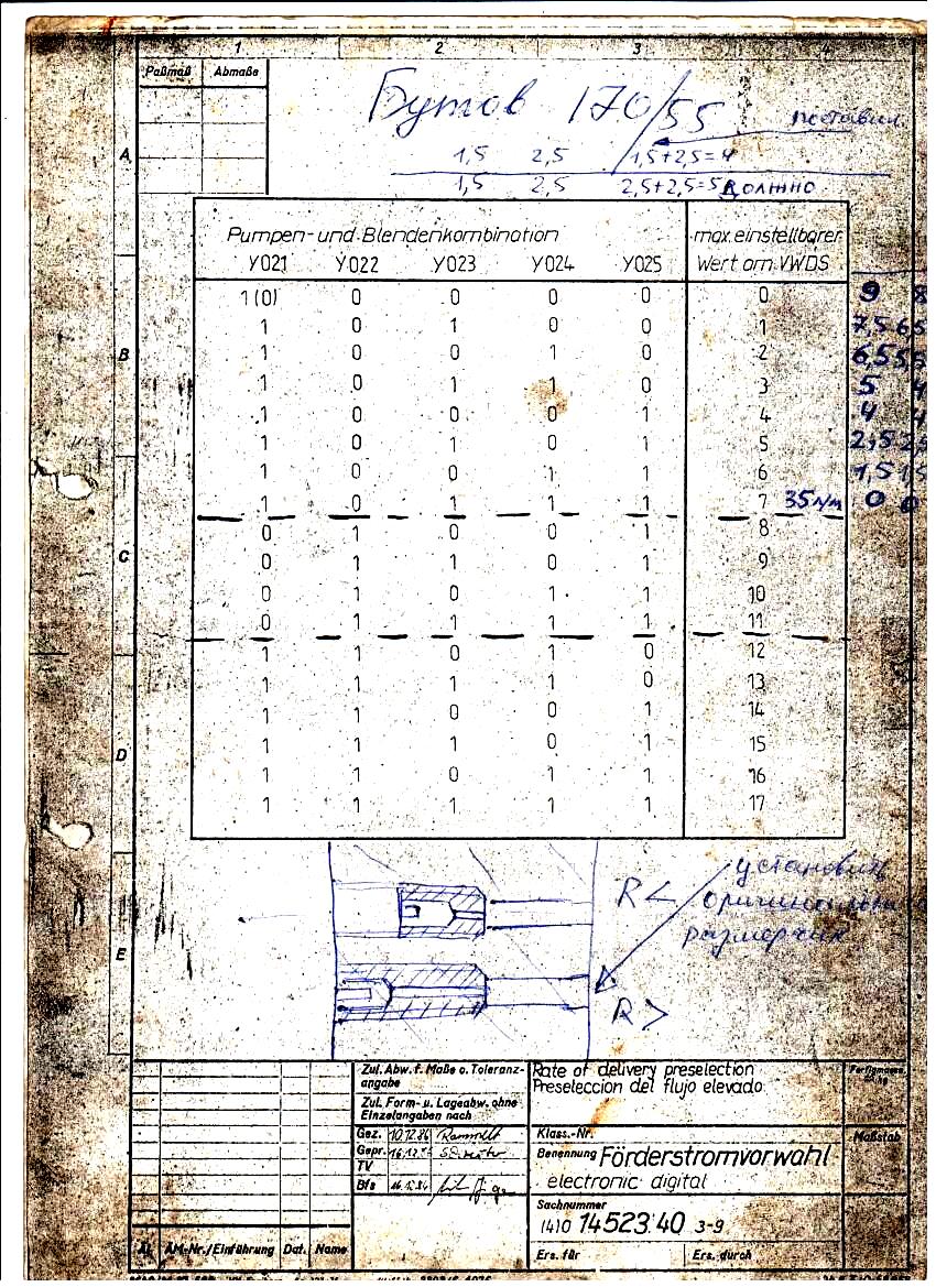

Линейка подачи насоса Q литров в минуту в зависимости от комбинации включения магнитов. А давление будет зависеть от настройки VM01, от самого кпд насоса и от настройки дежурного клапана номинального предельного давления VD01 (так на всякий случай) Картавые модники не издевайтесь над русским языком.
