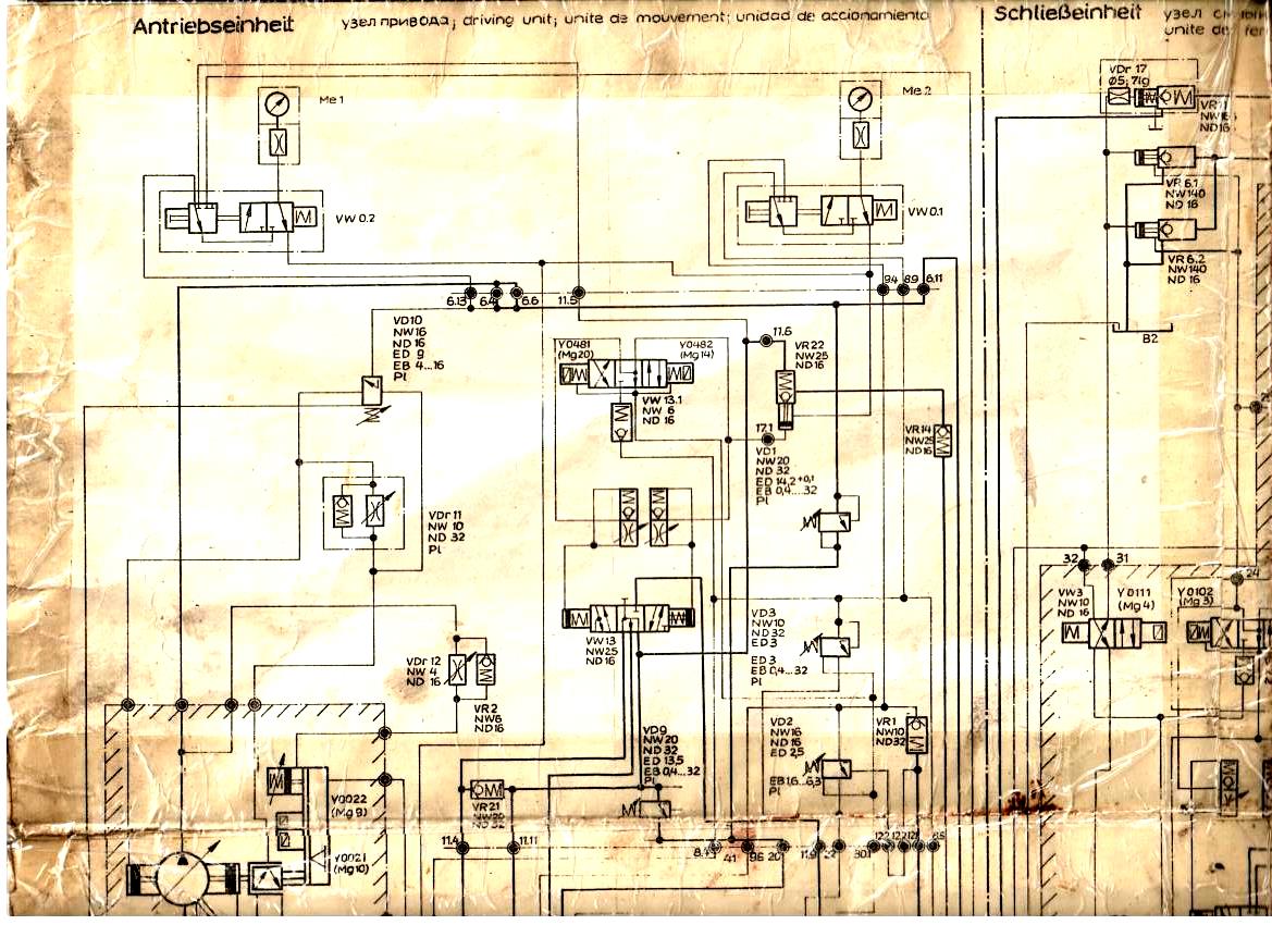

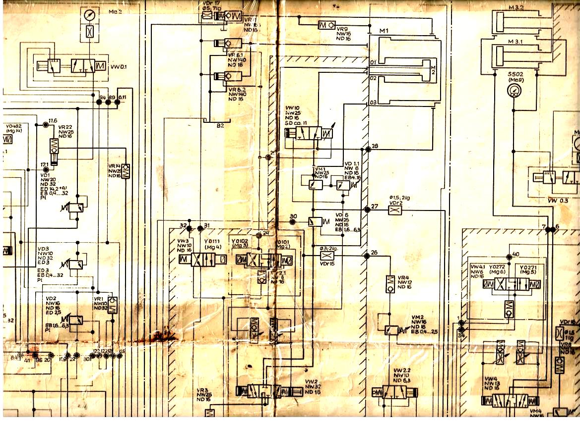

Насколько я понимаю из гидросхемы, распустив ВД1 мы открываем дорогу на слив. То же самое и в ту же дорогу делает и ВД3.
Я распускал их оба. Давление, с помощью переключателя, мы можем увидеть сразу после насоса. А у меня, как я уже писал, даже не шелохулось. Двигатель, я думаю, совсем ни причем, я электронщик и все фазы и соединения проверил, и подключение делал сам и на совесть :) А особенно смущает то, что после кратковременного пуска и останова ротор делает назад несколько оборотов, явно ж не по вине электрики. Т.е. мое ощущение, препятствие находится где то раньше чем блок ВД1,ВД3.

#152 Сообщение ЗЮМ » 07 дек 2014, 10:56
Какой план работы и время график твоей работы. Манометра слева надо ставить два. Это же не очень долго относительно. Краны распределители оживить перебрать помыть. почистить . И вообще на чем мы зациклились??? ( скан крана распределителя сейчас поищим. Вы мне скажите время выхода вашего в интернет, что бы планировать время.

#153 Сообщение ЗЮМ » 07 дек 2014, 11:15
Xenomorph писал(а):Насколько я понимаю из гидросхемы, распустив ВД1 мы открываем дорогу на слив. То же самое и в ту же дорогу делает и ВД3.
Странно но ведь машина двигалась , в смысле движения плиты были. И после этого ни чего на машине не делалось в смысле разборок и переключений электросиловых линий в цеху.? Двигатель крутится влево если смотреть со стороны крыльчатки???

Re: KuASY 1400/250
#154 Сообщение Xenomorph » 07 дек 2014, 12:05
График работы с 8-30 до 21-00 :) Вечером дома просматриваю почту и форумы. Но днем, в рабочее время тоже заскакиваю. посмотреть что и как. Комп постоянно включен. Термопласты расположены в другом цеху, где нет интеренета... хотя это решаемо, если обосновать. По поводу двигателя- вращается против часовой стрелки. Работ по электрике не проводилось. Просто, в один прекрасный момент, мне доложили что станок после раскрытия перестал двигаться (в смысле движения плиты ).
Магниты я сразу же проверил (в системе управления есть функция теста я могу включать\выключать любой магнит по одному ну и с помощью отвертки и слуха контролировать включение ). Фазировку и исправность обмоток тоже сразу же проверил. Жаль сейчас цех закрыт... а то я б проверил бы блок где 21й 22й магниты стоят. Манометр завтра поставлю обязательно. Переключатель прочищу на всякий, да и снимал его с донора в отличном состоянии. Поставил тот что нажимать не надо для того что б самому контролировать давление при кратковременно включении. Гидросхема у меня уже лежит в папочке распечатанная. Уже, правда частично, начинаю ее понимать.

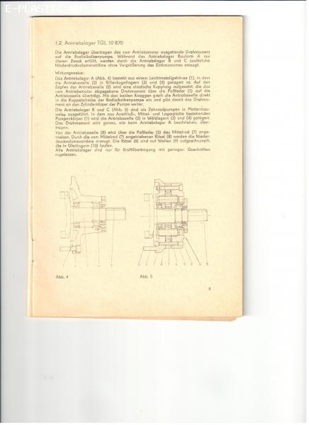

Xenomorph писал(а):Вот, та же самая мысль меня посетила вчера.... но слесаря в 15-00 разбежались, оставив за собой дымящийся след:) А у меня ключа на 36 не было да и бочки тоже. Хорошо что предупредили насчет слива в бак. А мысль была такая. Второго, шестеренчатого насоса на этой машине не было изначально, работаем на одном, плунжерном. Завтра найду бочку и попробую.
Погоди давай разберемся: На основном насосе и левом главном двигателе сидит три насоса. Радиально поршневой основной. И сдвоенный шестеренчатый насос . один на управление серво работает, а второй двигает механизьм впрыска в наладке и охлаждает масло гоняя его через теплообменник. На правом двигателе стоит насос шиберный - пластинчатый сдвоенный для вспомогательного доп. впрыска, работы гидротолкателя и блока гидрознаков. дополнительная опция по потребности. С основного насоса вызодит один основной шланг и два с шестеренчатых насосов соответственно у каждого свой индивидуальный выход. подчеркиваю: На основном моторе на одном приводном валу три насоса. Может и оторвало цилиндр возврата траверсы основного насоса внутри бака. После КАРДИНАЛЬНОЙ проверки возможно встанет вопрос о подъеме насоса из бака. ТАК что по фильтрами есть инфа.?

#162 Сообщение ЗЮМ » 07 дек 2014, 13:03
Второго насоса нет. Это видно на фото. Но это не то о чем ты думаешь. Читай выше. Это вспомогательный привод у многих не задействован. Или демонтирован.

Три в одном.
Чертеж шестеренчатого сдвоенного насоса. на валу муфта зацепления соединяется с муфтой мотора. далее двуплечее водило входит в ротор радиально поршневого насоса. чаще всего так как шестеренчатый насос находится над ротором радиального и от времени подшипники начинают сыпаться игольчатые и продукты износа падают на ротор мелкая металлическая стружка и пыль затем начинает клинить основной ротор. начинается все с залипания подклинивания поршней сопровождающихся характерным частым стуком. В этом случае немедленная остановка и переборка насоса. В этом случае ремонт и восстановление менее затратно.
Вот насос сдвоенный шестеренчатый.
графичиское изображение строенного насоса. На котором видно на одной оси вращения валу находится три насоса. Картинка со схемы Куаси 630. Поэтому насосы шестеренные по 16 литров в минуту. Обратите особое внимание. на шестеренные насосы этой конструкции не разрешается нагружать давление более 4МПа- 40 атм. быстро выйдет из строя.

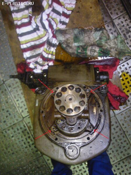

Угу, по гидросхеме я понял. Соответственно из насоса идут 2 шланга и еще одна трубка, на управление. Доп. насоса на этой машине нет. Вопрос, какой из шлангов (как определить) идет от основного , радиально-поршневого (хотя кто то писал - плунжерного) насоса? на вид они одинаковые. Да, и как правильно, если что называть линии на гидросхеме? например я вижу что выход от ВД1 идет к точке 61 на схеме?так и писать линия 61?

Xenomorph писал(а):Угу, по гидросхеме я понял. Соответственно из насоса идут 2 шланга и еще одна трубка, на управление. Доп. насоса на этой машине нет. Вопрос, какой из шлангов (как определить) идет от основного , радиально-поршневого (хотя кто то писал - плунжерного) насоса? на вид они одинаковые. Да, и как правильно, если что называть линии на гидросхеме? например я вижу что выход от ВД1 идет к точке 61 на схеме?так и писать линия 61?
если ни кто не переделывал. то шланг большего диаметра выходит с радиально поршневого насоса. а два поменьше диаметром одинаковые выходят с с шестеренчатых. Да если два шланга и трубка -на фото видно. Но тебе также должно быть видно разное сечение условных проходов для масла. Радиальный расчитан номинально 160 литров в минуту а шестеренные 25+ 25 литров минуту. И у каждого своя труба.

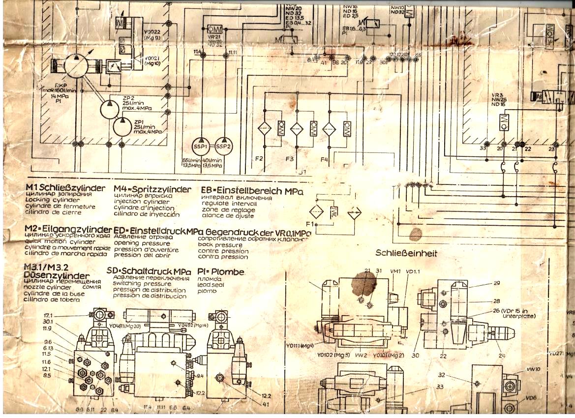

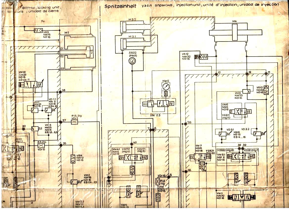

Пока можно закрепить материал.
Сообщения: 5750
Re: KuASY 1400/250

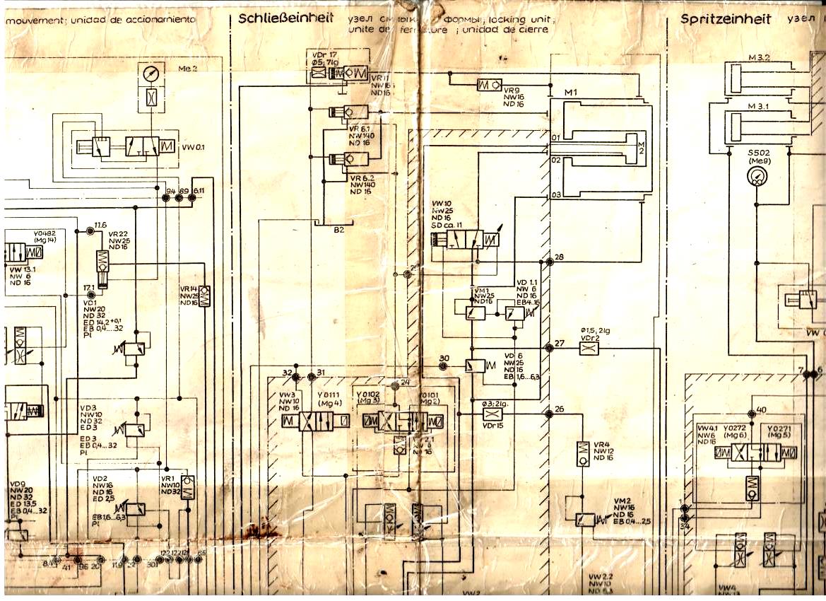

#171 Сообщение ЗЮМ » 07 дек 2014, 17:05

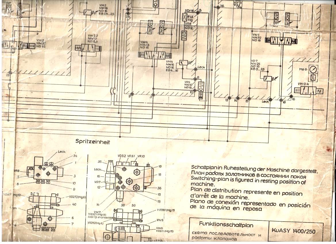

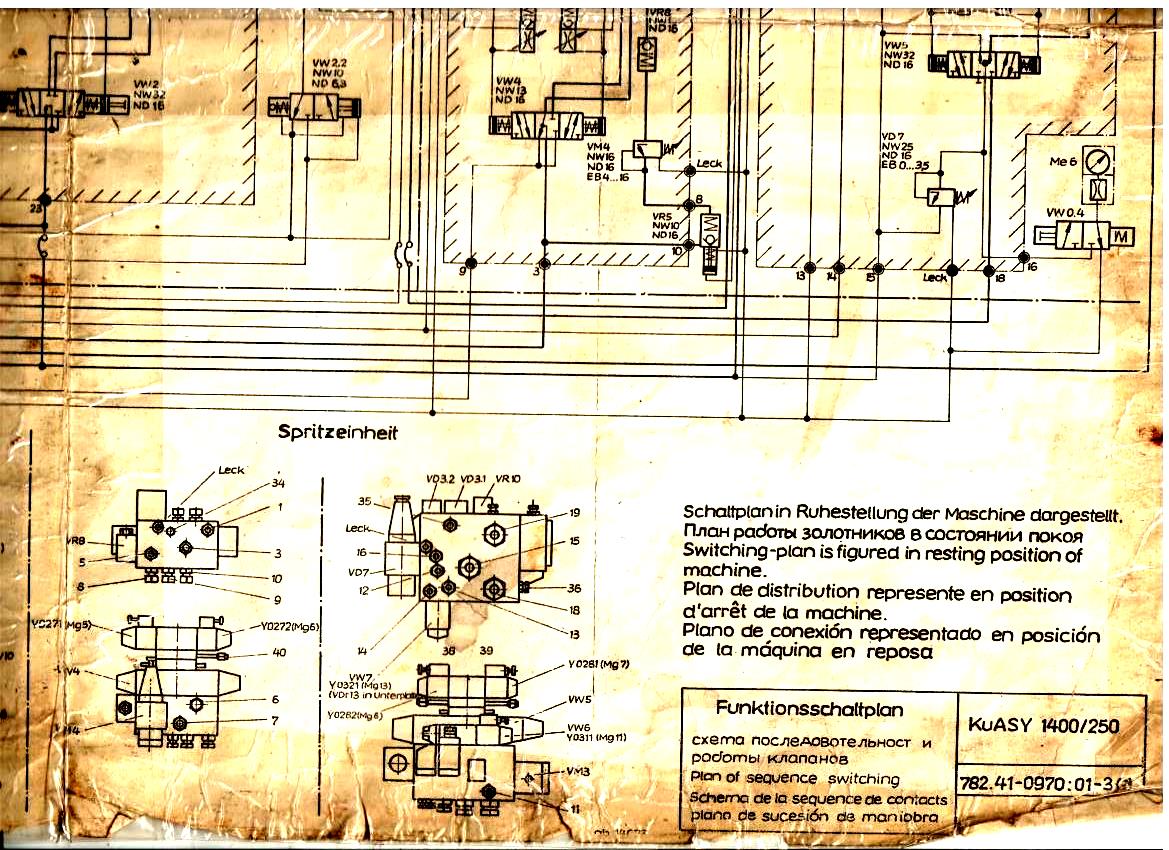

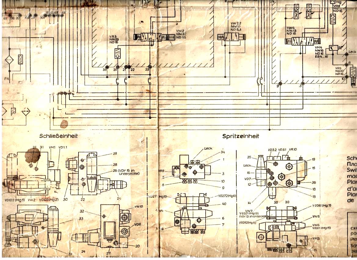

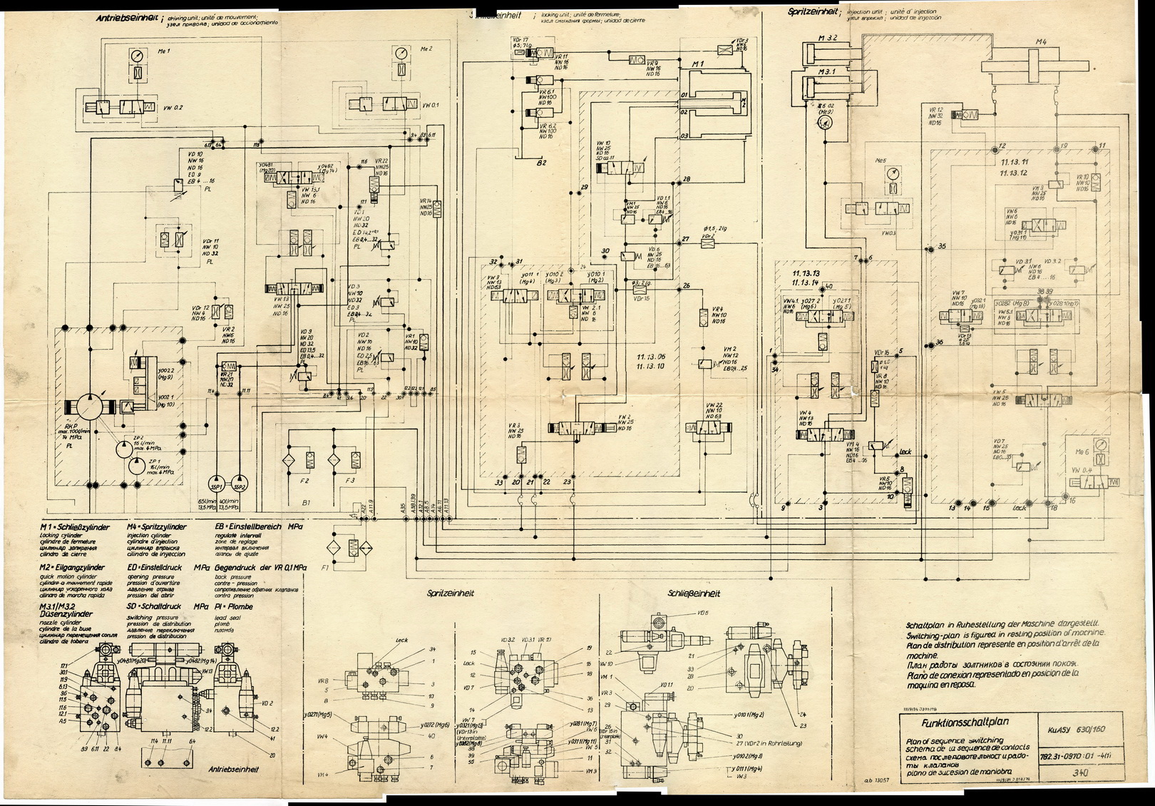

4 листа схема куаси 1400-250 для оперативного диалога.
Сообщения: 5750

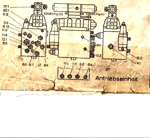

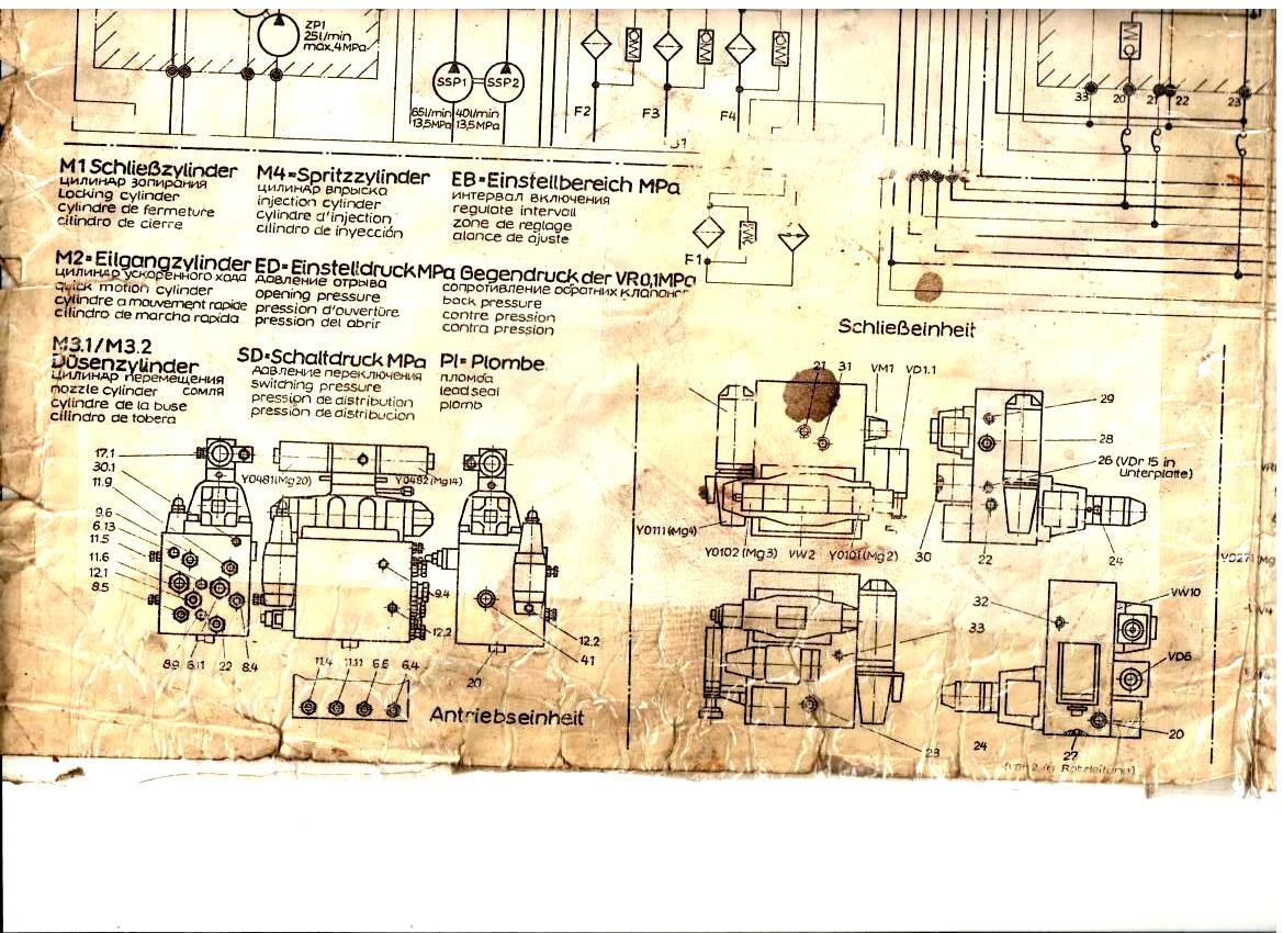

#172 Сообщение ЗЮМ » 07 дек 2014, 17:22

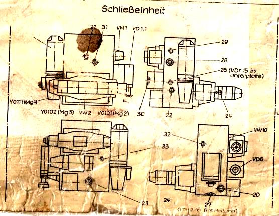

Заодно перевел в электронный вид. Опять польза.

В общем... Шлангов даже не капнуло. т.е. разве что капнуло. На основную подачу идут два шланга - спаренные. вот с них ничего. Двигатель сняли. Насос сейчас будем доставать, ищем ванную куда это хозяйство положить.
Траверса ходит свободно, рачажек который она движет тоже, здесь как бы все нормально.

#177 Сообщение Xenomorph » 08 дек 2014, 11:58
Крышка не снята, болт не тронут
насос проворачивается легко, масло из труб, которые от шестеренчатого насоса идет
а вот с главного, даже не шевелится. приподнимал траверсу, разницы нет
