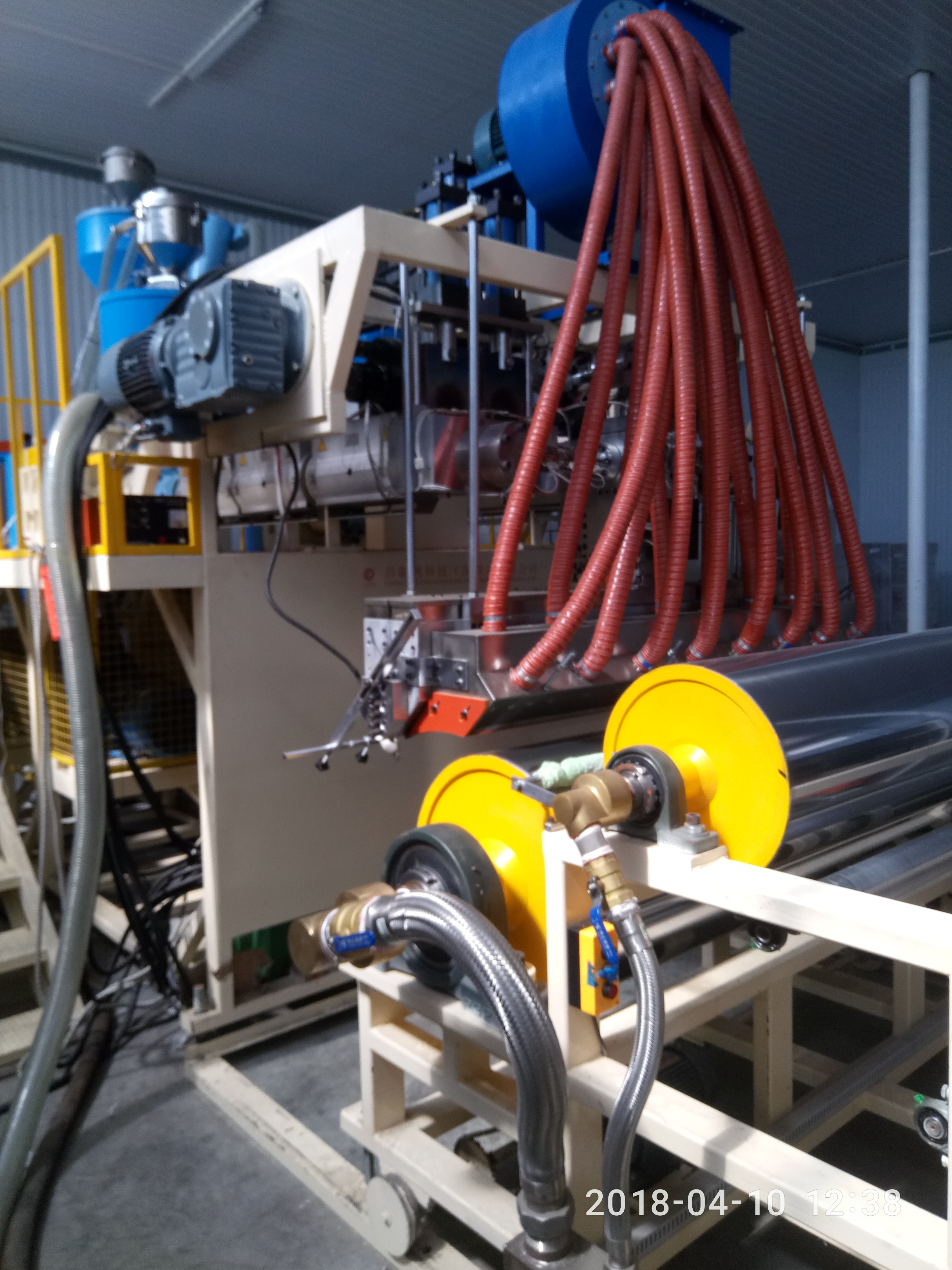

Не секрет! Китайский станок, Три шнека 65/90/65, именно эту пленку сделали на трех слоях, вообще можем и 5 слоев делать!

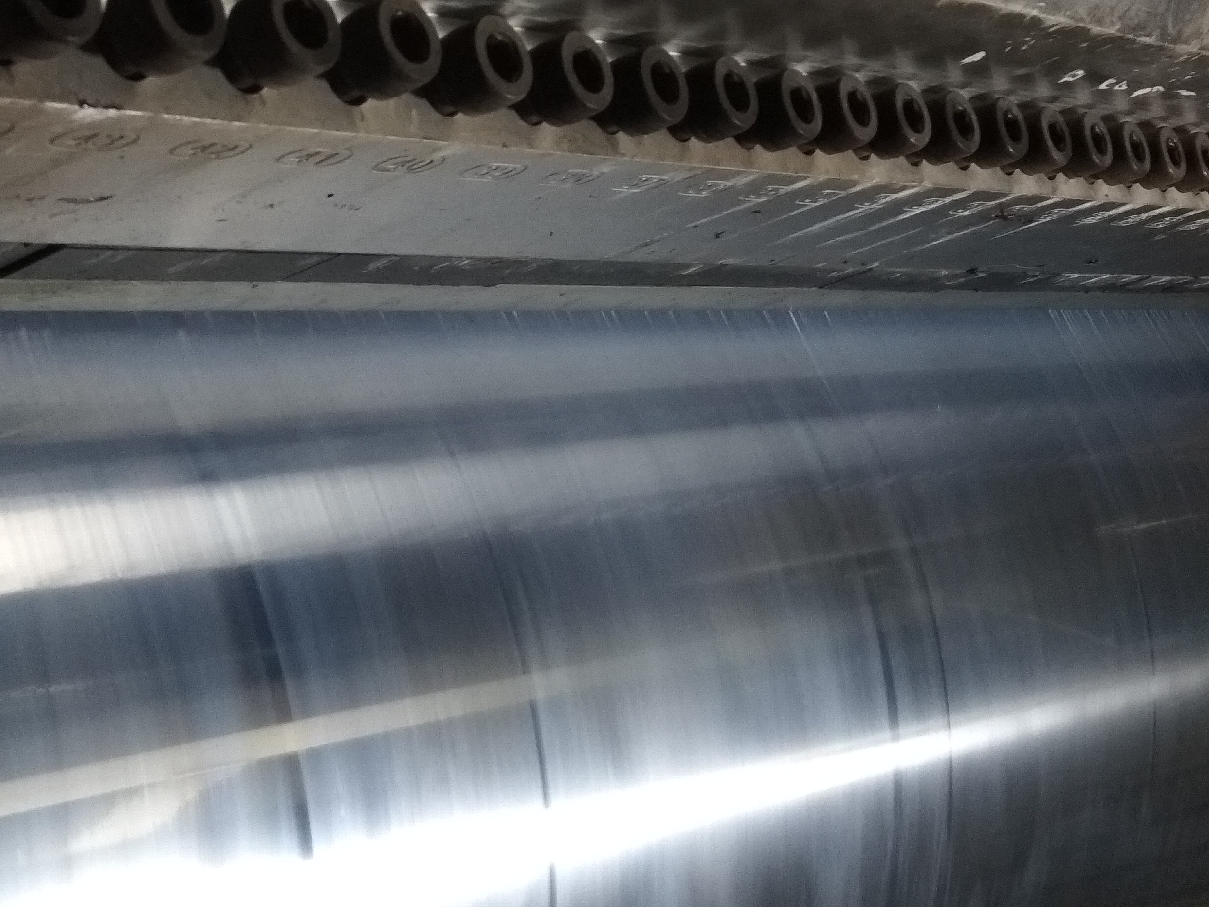

Работали на Арамко .
Перешли на Сабик 318. Через сутки появились провалы на краях. Маса не добирала
Думали забилась нагаром голова.
Почистили голову Polyclean KC-60
затем раскололи и почистили механически .
Запустились состарта Polybatch AMF702/Sabic318 пропорция 1/3
для создания пленки между металлом и полимером.
Идут полосы ,.
Не поймем в чем причина.
Тмпература на голове 215град.
колеги,есть мысли?

Можно ли фото?

А Вы не пробовали повышать температуру на голове?

технолог54 писал(а): 24 май 2018, 10:18 А Вы не пробовали повышать температуру на голове?
повысили до 225 на голове
пока те же полосы
почему то фото не грузится

мое мнение,что это возможно грязь после чистки не вся вышла судя по фотографии.

Голову полностью разбирали и чистили до блеска

У Вас есть Вакуум, он но фото изображен, вот если края идут пусты, добавить обороты вакуума чтоб прижимал пленку равномерно!
И мелкие полосы тоже убирает!

к сожалению нету.
но дело в том что раньше таких полос не было.

На остатки грязи похоже. Когда сетки меняете, то нагар с них попадает в голову и застревает на выходе. Просто тормозните линию, почистите зазор.
p.s. не многовато ли 1 к 3 добавку делаете? на сколько знаю, такую концентрацию делают при запуске - оставляют минут на 10-20, потом при работе уже 2% добавляют.

проходили пластиной
вообще ничего

suevov писал(а): 24 май 2018, 14:13
RAMH писал(а): 24 май 2018, 14:11 На остатки грязи похоже. Когда сетки меняете, то нагар с них попадает в голову и застревает на выходе. Просто тормозните линию, почистите зазор.
проходили пластиной
вообще ничего
Бывает, что с внутренней стороны капельки налипли на щели при запуске, они и создают эти полосы.
проходили пластиной
вообще ничего
Пластину мы приделали к деревянной ручке и в голову засовываем примерно сантиметра на 4 точно! и не один рвз чистим!
