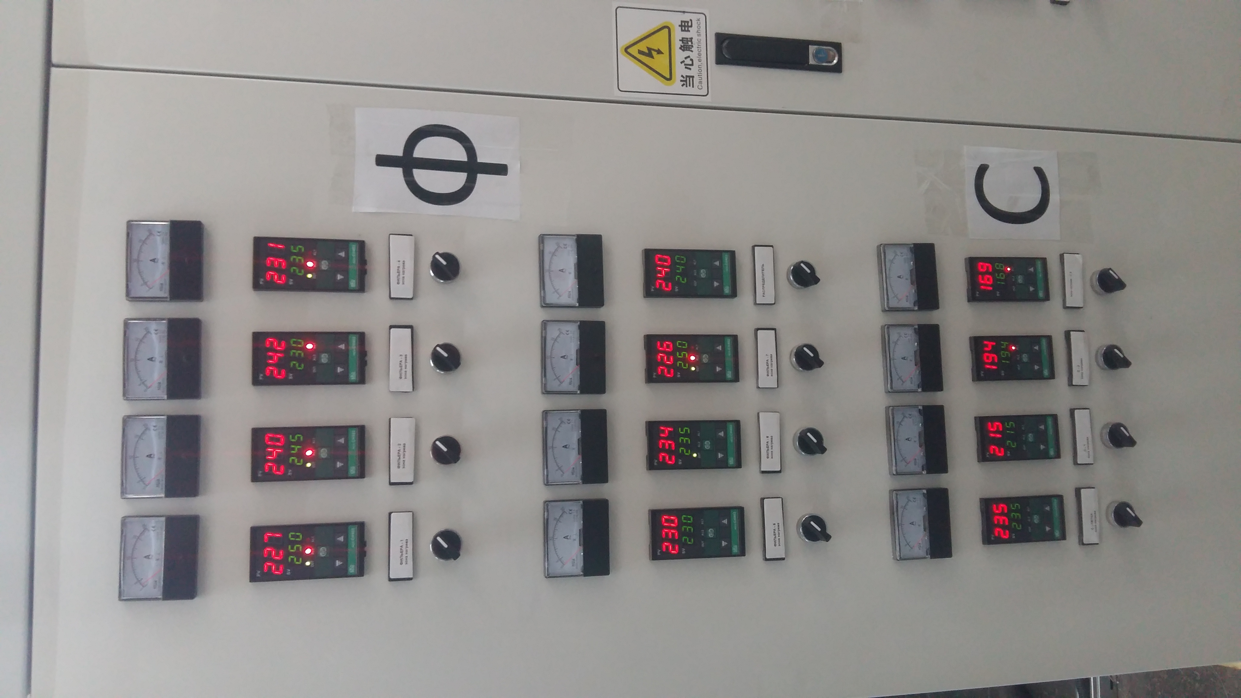

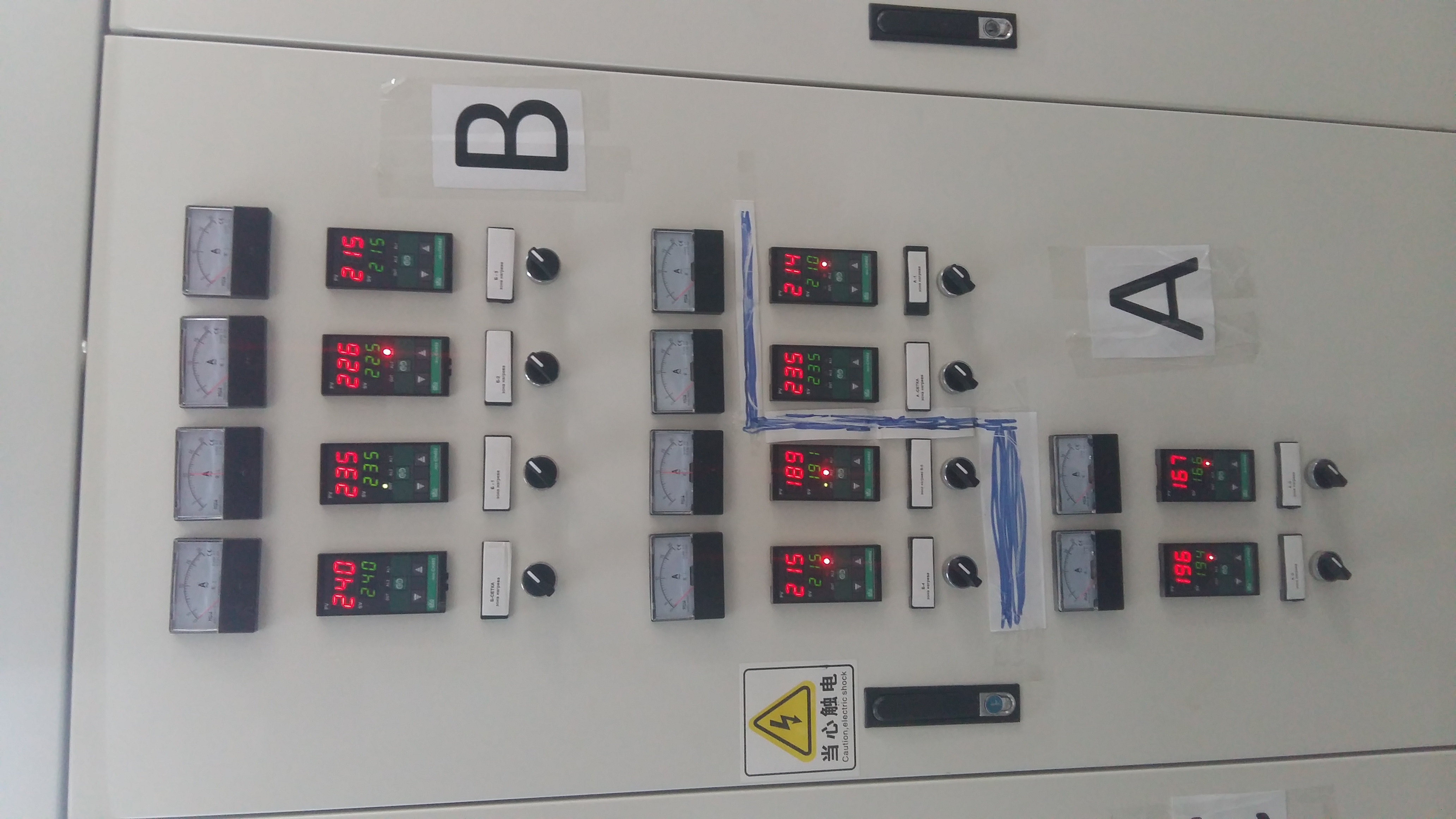

Доброго времени суток! Помогите разобраться с липким слоем :ny_tik:
У нас трехшнековый китайский экструдер, льем стрейч первичный, используем сабик 318 BJ и вистамакс 6102
Вистамакс добавляли 2,5% - пленка не липнет, сделали 5% вистамакс - не липнет, только от джамбо туго отходит, а потом не липнет. :cry_ing: :cry_ing:
И статики совсем, ну совсем нет.
Подскажите, что можно сделать????

напишите подробнее режимы работы:
1.температуры
2.скорости шнеков
3.Рецептура (в какие слои добавляете и что)есть процессинговые добавки, вторичка и т.д.
4.охлаждение вала
5.зазор щели
6.калибр сетки
7.скорость отбора
8.какие дефекты вылазят на джамбе ?
9.СЫРЬЕ ПРЕЖДЕ ЧЕМ попасть в бункер, набрало температуру цеха?
это для начала
Evarich
Сообщения: 31
Зарегистрирован: 29 янв 2018, 15:44
Город: Казань
Благодарил (а): 10 раз
Re: экструзия стрейч пленки
#1394 Сообщение Evarich » 02 апр 2018, 13:54
1.температуры - на фото, на фильере половина тенов не работает только , сгорели, заказали - ждем.

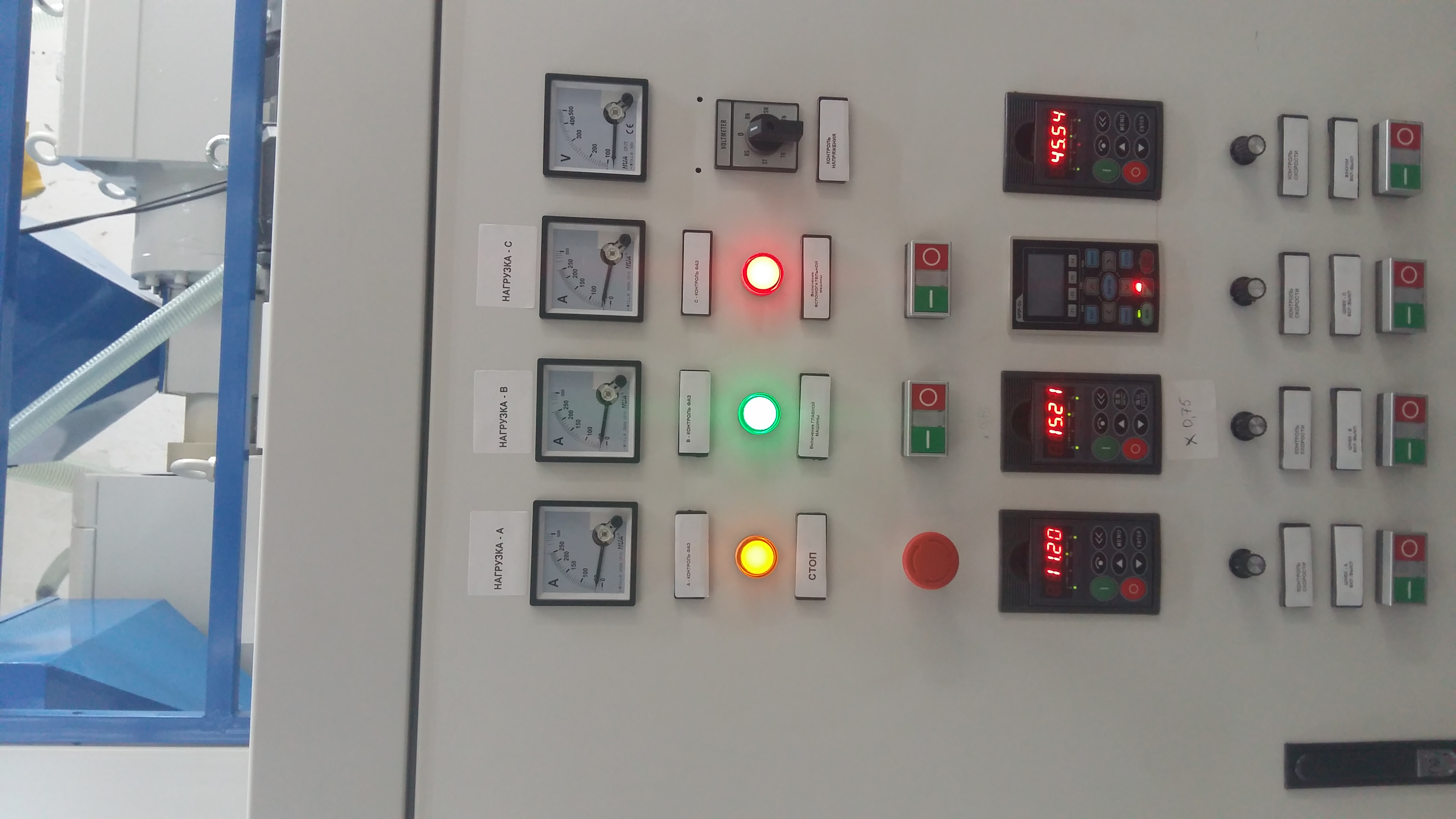

2.скорости шнеков - тоже на фото
3.Рецептура (в какие слои добавляете и что)есть процессинговые добавки, вторичка и т.д. - слой А: сабик 318BJ + вистамакс 6102 - 2,5% (пробовали и 5%), слой В: сабик 318BJ + 1% daelim металоцен, слой С: чистый сабик.
4.охлаждение вала - 10 грабусов
5.зазор щели - 0,9
6.калибр сетки - П64
7.скорость отбора - отбора чего?
8.какие дефекты вылазят на джамбе ? - без дефектов
9.СЫРЬЕ ПРЕЖДЕ ЧЕМ попасть в бункер, набрало температуру цеха? - да, минимум сутки отстаиваем.

suevov писал(а): 02 апр 2018, 12:58 напишите подробнее режимы работы:
1.температуры
2.скорости шнеков
4.охлаждение вала
5.зазор щели
6.калибр сетки
7.скорость отбора
это для начала
5.зазор щели - 0,9

Какие обороты на экструдерах? Загрузка сырья в каждый слой идет с отдельного бункера?
Evarich
Сообщения: 31
Город: Казань
#1397 Сообщение Evarich » 02 апр 2018, 14:19
технолог54 писал(а): 02 апр 2018, 14:16 Какие обороты на экструдерах? Загрузка сырья в каждый слой идет с отдельного бункера?
11,2-15,21-11,2
Загрузка сырья в каждый слой идет с отдельного бункера? - да, отдельно

извините не заметил сначала скорости на фотографии, у вас на одном шнеке прибор не работает что ли? скорости должны быть выставлены в зависимости от сотношения длины шнеков. также, если мои преведущии рекомендации не дадут эффекта попробуйте убрать из рецептуры металоцен 1% эффекта никакого не дает, а на клей может оказывть влияние. и наконец тены, возможно тоже оказывают влияние на это.

Evarich писал(а): 02 апр 2018, 13:54 1.температуры - на фото, на фильере половина тенов не работает только , сгорели, заказали - ждем.
5.зазор щели - 0,9
как до этого работали?
Проблема была? или после чего она появилась?
может долго стояли, может чистили, может поставка сырья разная.
какая толщина пленки?
наверное 23мкм?
после производства -пленка выстаивается в теплом помещении или сразу на холод?
каким методом вы определили отсутствие адгезии?
на перемотке или в ручную?

#1400 Сообщение Evarich » 02 апр 2018, 14:43
suevov писал(а): 02 апр 2018, 14:37
5.зазор щели - 0,9
наверное 23мкм?
Стояли неделю, меняли частично тены на фильере, поставка сырья разная.
Толщина 21-23
Пленка стоит в теплом складе.
каким методом вы определили отсутствие адгезии? - на перемотке.
и еще почему-то те, кто используют в холодных складах жалуются, что "память" у пленки пропадает......

#1401 Сообщение Evarich » 02 апр 2018, 14:46
технолог54 писал(а): 02 апр 2018, 14:32 извините не заметил сначала скорости на фотографии, у вас на одном шнеке прибор не работает что ли? скорости должны быть выставлены в зависимости от сотношения длины шнеков. также, если мои преведущии рекомендации не дадут эффекта попробуйте убрать из рецептуры металоцен 1% эффекта никакого не дает, а на клей может оказывть влияние. и наконец тены, возможно тоже оказывают влияние на это.
работает, просто экран не включен.
Шнеки 55*80*55, значит надо скорости поставить 10*14,5*10 ?

Да сделайте скорости так как Вы написали, вистамакс при низкой температуре теряет свою клейкость это надо иметь ввиду, лучше использовать при низких температурах испльзовать пиб.

#1403 Сообщение Evarich » 02 апр 2018, 14:55
технолог54 писал(а): 02 апр 2018, 14:53 Да сделайте скорости так как Вы написали, вистамакс при низкой температуре теряет свою клейкость это надо иметь ввиду, лучше использовать при низких температурах испльзовать пиб.
На шнеках и на середине фильеры, температура в норме. По краям фильеры только не очень
