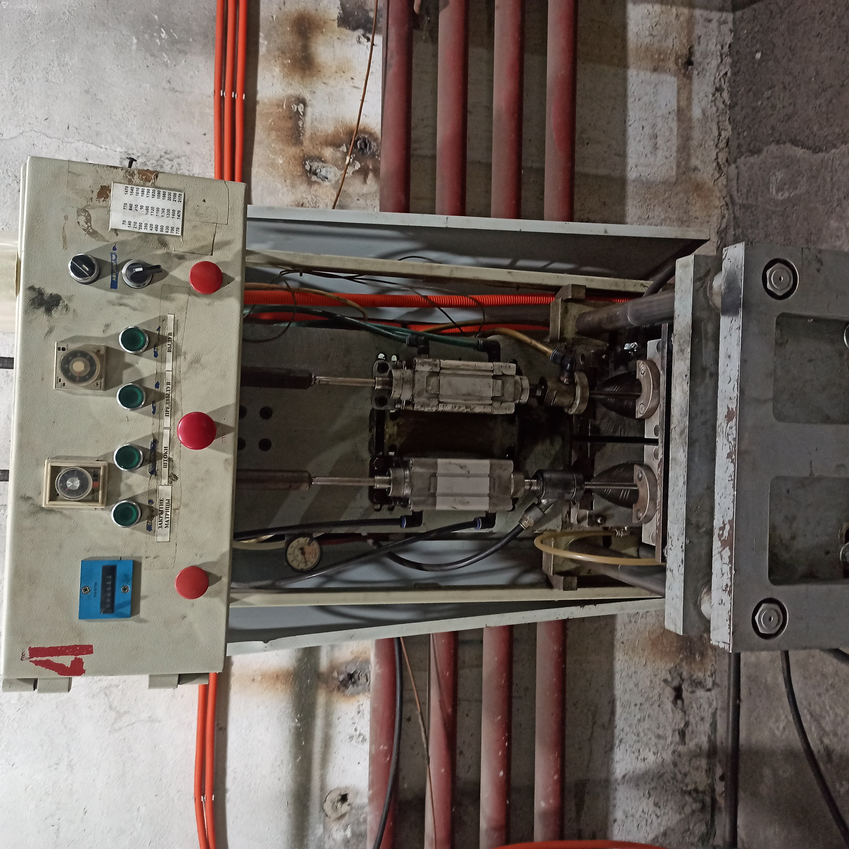

Всем добрый вечер. Подскажите пожалуйста, кто соображает по полуавтомату выдува ПЭТ. Делаю настройку для 5 литровой бутылки, с одним вытяжным штоком. Шток достает до дна прессформы. Не могу понять, как его отрегулировать чтоб не доставал. Никаких регулировок нет. Аппарат китайский BX-C.

#1382 Сообщение muhomornik » 13 июл 2023, 10:30
Вадим 1 писал(а): 12 июл 2023, 20:51
Добрый день.
По высоте не регулируется.
Оставляете до упора в центр дна.
Давление на цилиндры 8+/-0.5 бар.

Вадим 1 писал(а): 12 июл 2023, 20:51 Всем добрый вечер. Подскажите пожалуйста, кто соображает по полуавтомату выдува ПЭТ. Делаю настройку для 5 литровой бутылки, с одним вытяжным штоком. Шток достает до дна прессформы. Не могу понять, как его отрегулировать чтоб не доставал. Никаких регулировок нет. Аппарат китайский BX-C.
Вадим 1 если у вас шток не кривой и нет угрозы, что он из центра дна будет по конусу соскальзывать в сторону, то можно сделать как вам посоветовал muhomornik и работать. Если у вас давление выдува больше 2,0 МПа, то на цилиндр герметизации не стоит понижать давление, есть вероятность, что будет подрывать головку, поэтому понизьте только на цилиндр растяжки. Если же есть моменты что после понижения давления дно все таки иногда пробивает, то отрегулировать по высоте можно. Но это оправдано только если вы на этом станке постоянно дуете эту бутылку 5,0 л. Если же вы часто меняете пресс форму, то лучше не применять данный способ регулировки штока по высоте.
Устанавливаете необходимую пресс форму на станок, регулируете цилиндры так, что бы штока опускались в центр донышка. Штока должны быть в опущенном положении, упираться в дно. Сбрасываете давление, отключаете электропитание. Приступаете к разборке цилиндра растяжки. Откручиваете четыре гайки на задней крышке цилиндра. Снимаете заднюю крышку цилиндра осторожно, что бы не повредить уплотнительное кольцо. Оно очень тонкое как правило. Затем снимаете гильзу цилиндра, таким образом, что бы шток остался в нижнем положении, то есть лежал на передней крышке цилиндра. Опять аккуратно со вторым уплотнительным кольцом.Может так оказаться, что между поршнем и передней крышкой у вас есть зазор. Поднимите шток на нужную вам высоту от донышка. Как правило это от 5-10мм. Теперь надо замерить расстояние от поршня до передней крышки и выточить такую фторопластовую втулку. Наружный диаметр втулки для цилиндра с поршнем 32 мм я делал 30 мм, внутренний - 12 мм У меня диаметр штока 10 мм). Если у поршня есть прилив, то он должен этим приливом входить во втулку. Надо обратить внимание на то, что в передней крышке должно быть небольшое отверстие для регулировки сброса воздуха демпфером. Надо добиться что бы втулка не перекрывала это отверстие. Я стачивал втулку со стороны где она ложилась на это отверстие немного на конус, по всей окружности Был надежный упор и отверстие не перекрывалось. Сборку проводите в обратном порядке.
Работает гарантированно надежно.

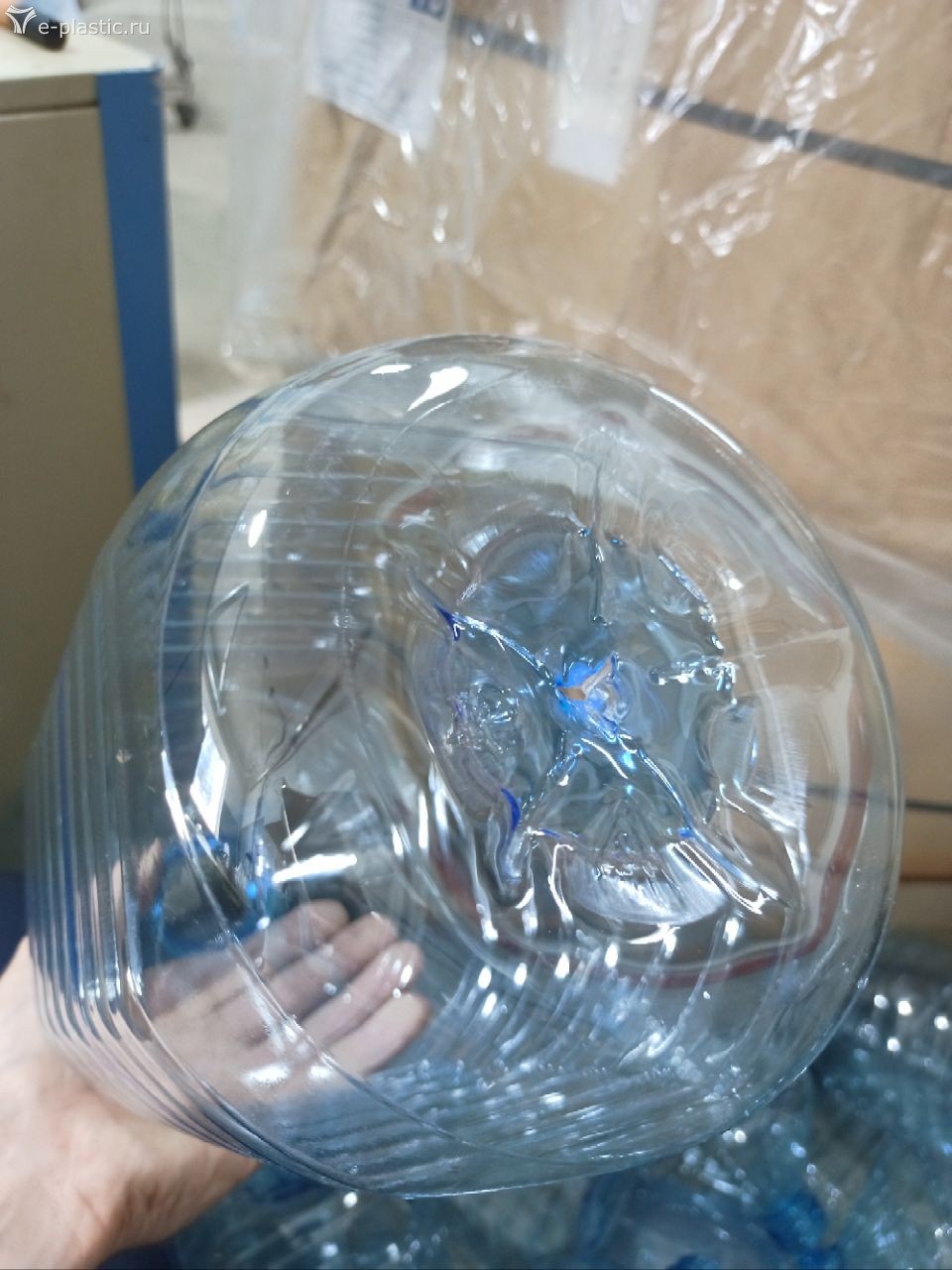

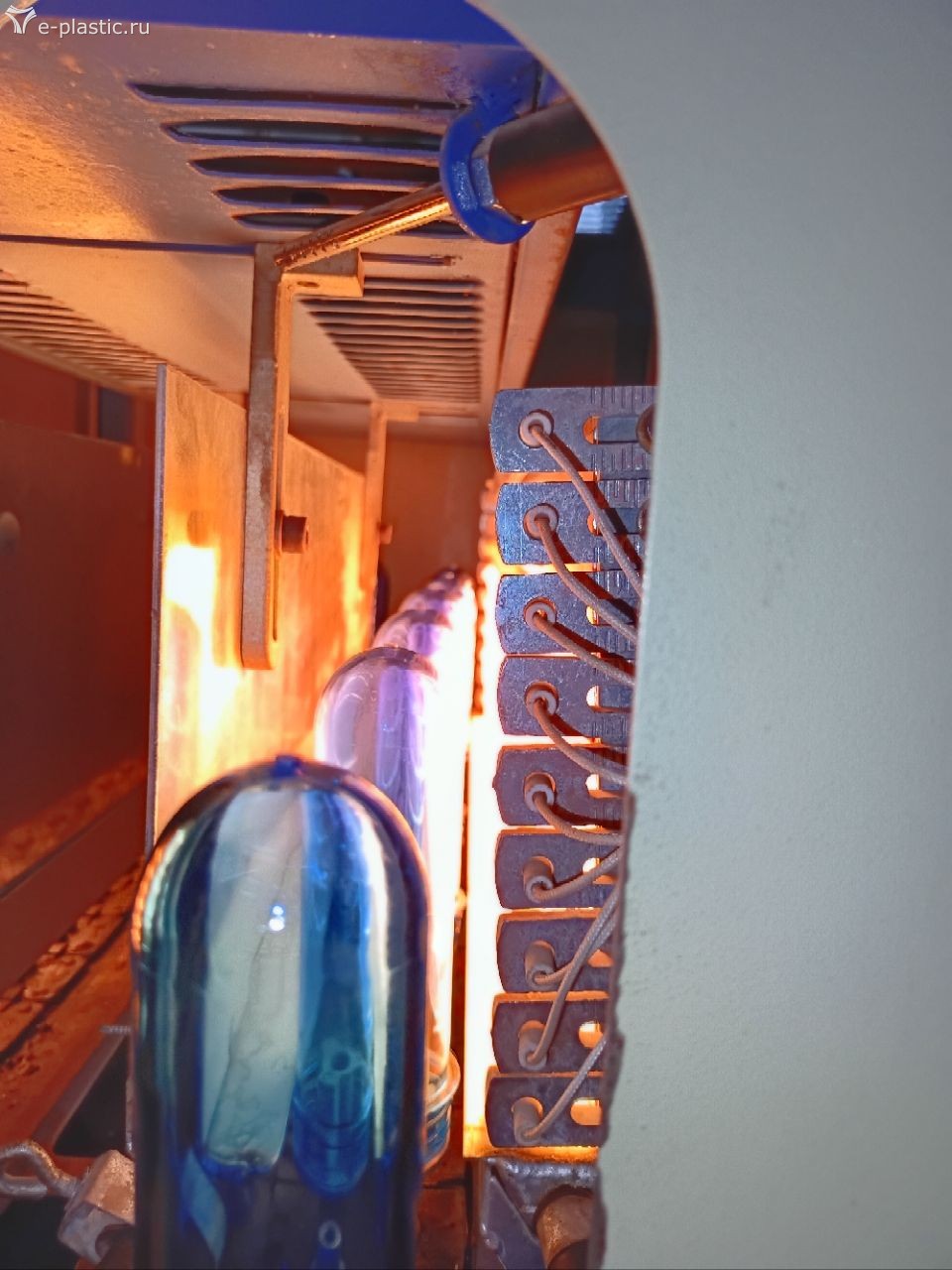

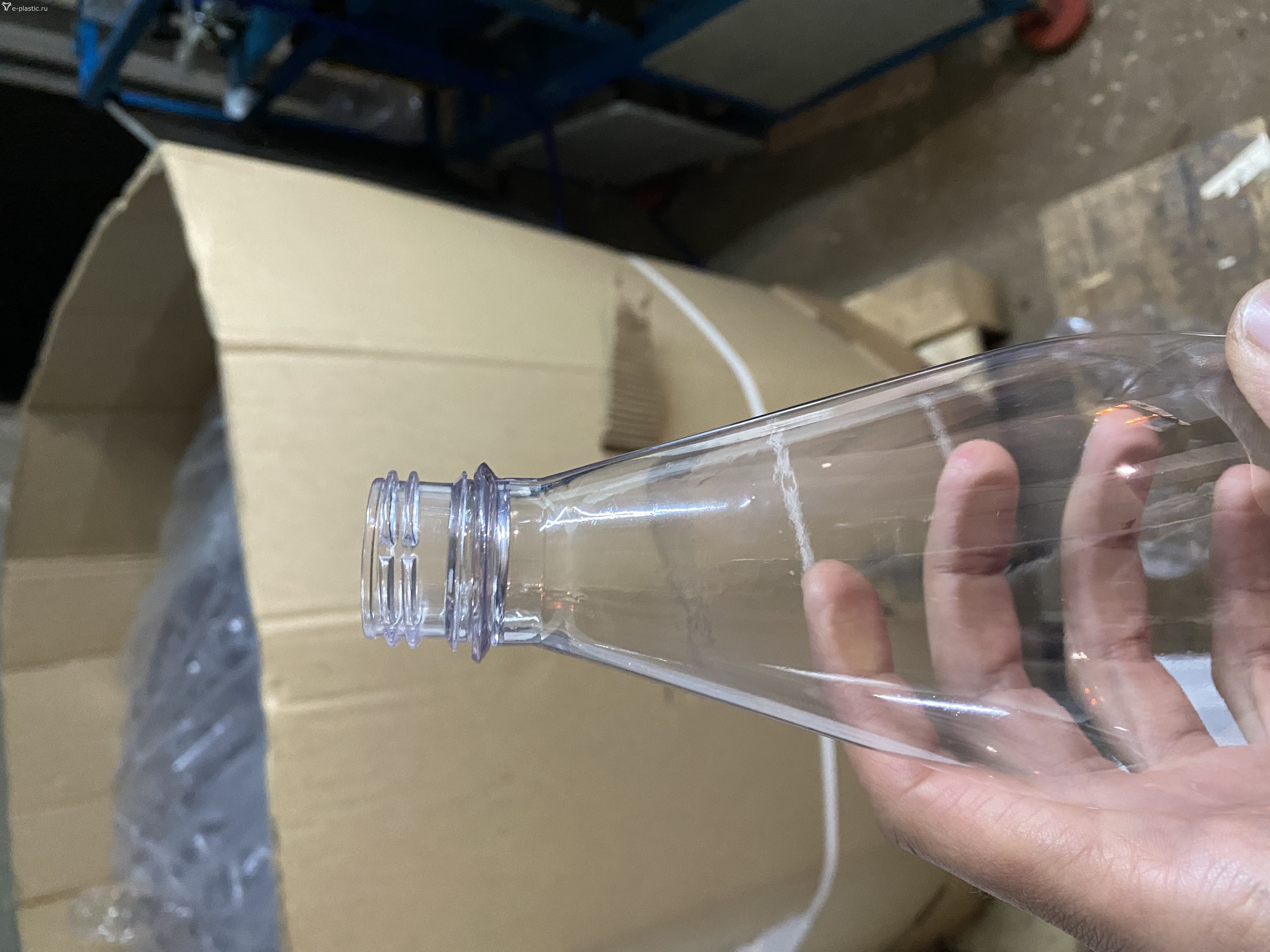

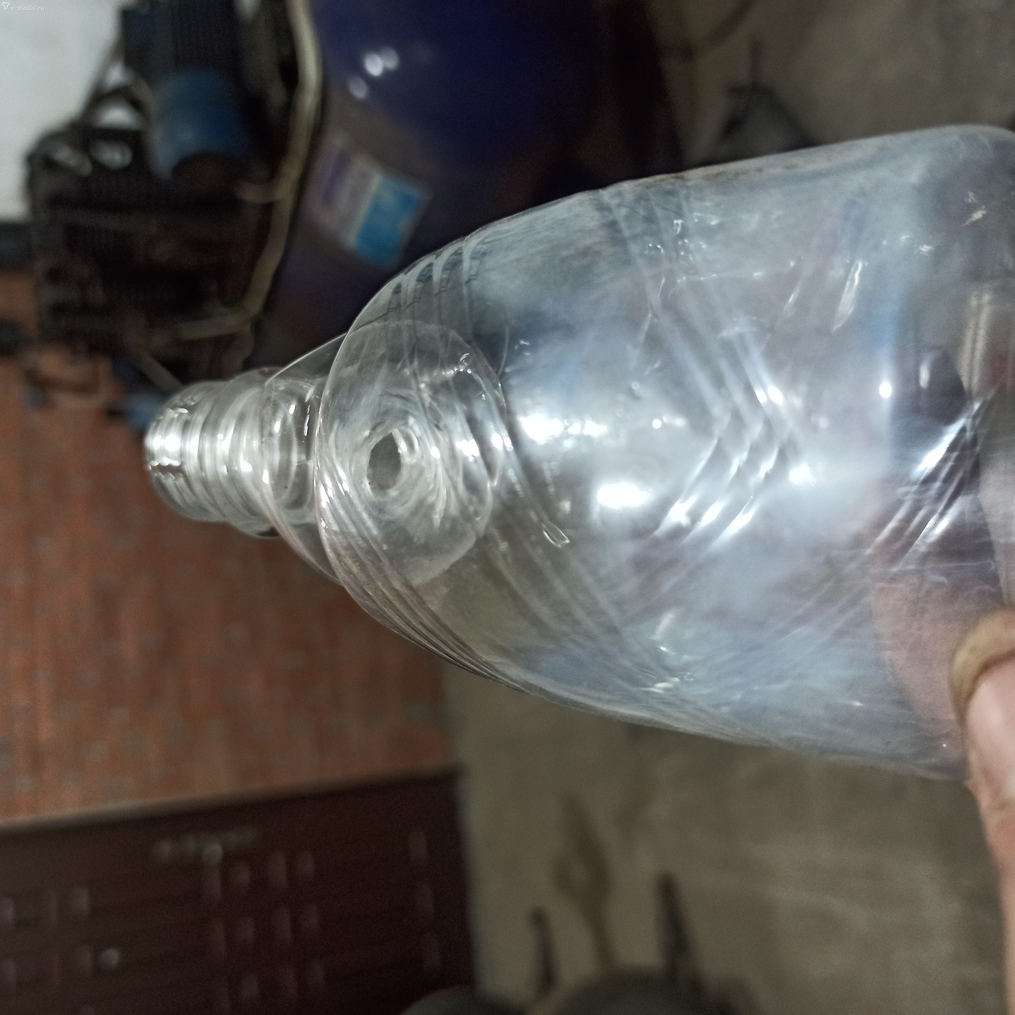

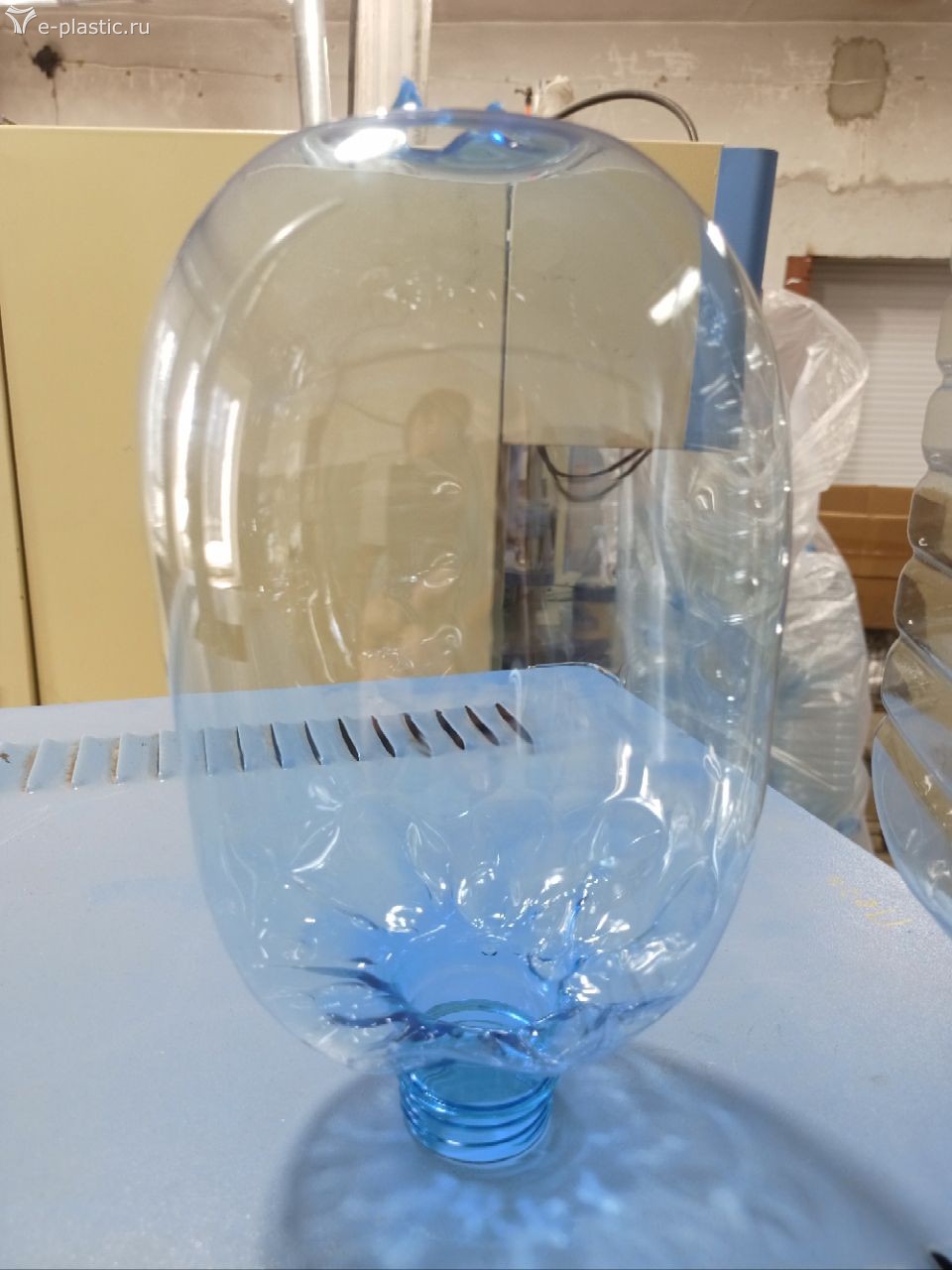

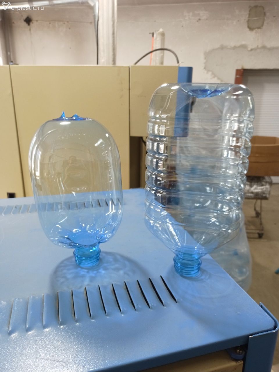

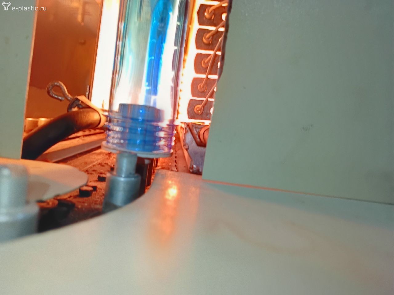

здраствуйте, дорогие друзья, очень нужен ваш совет, брака уже целая гора. у нас 2 станка, выдув 1л и 4л, с 4 литрами проблем нет, все настроили, а 1л был на тех обслуживании и настроить не можем никак, давление основного выдува 14-16 атм, предвыдув 7 атм, задержка 0.3, предвыдув 1.0, выдув 2.4; фото станка, печи, их настроек и фото получающихся бутылок приложу, основная проблема это гнет горлышко и не додувает донышко по пресс-форме. контроллер печи имта, а аппарата укм-1, смыкание плит и размыкание перенесено на контроллер веха вверх.
lyo9998
Зарегистрирован: 20 авг 2023, 16:59
Город: архангельск
#1395 Сообщение lyo9998 » 21 авг 2023, 10:48
фото к вышевыложенному посту получившихся бутылок, преформа разогрета как положено, прожимается от начала до конца, выше нельзя, начинает белеть, с охлаждением порядок, аппарат выдува отрабатывает исправно, согласно заданной программе.
muhomornik
Сообщения: 693
Благодарил (а): 69 раз
Поблагодарили: 150 раз
#1396 Сообщение muhomornik » 26 авг 2023, 00:53
lyo9998 писал(а): 21 авг 2023, 10:48
Добрый вечер.
Опорное кольцо гнет - значит оно греется и, видимо, горло из формы сильно выступает.
Соответственно регулировать щитки прикрывающие горло преформ в печи, если их нет - изготавливать. И, если горло из формы выступает больше чем на 0,2 мм - менять горловые вставки формы.
Для устранения недоформовки по донышку попробуйте увеличить задержку предвыдува, уменьшить его продолжительность и увеличить время дутья.
Хотя с недоформовкой может все и иначе быть - по фото угадать сложно, пока сам не попробуешь, не определишь.

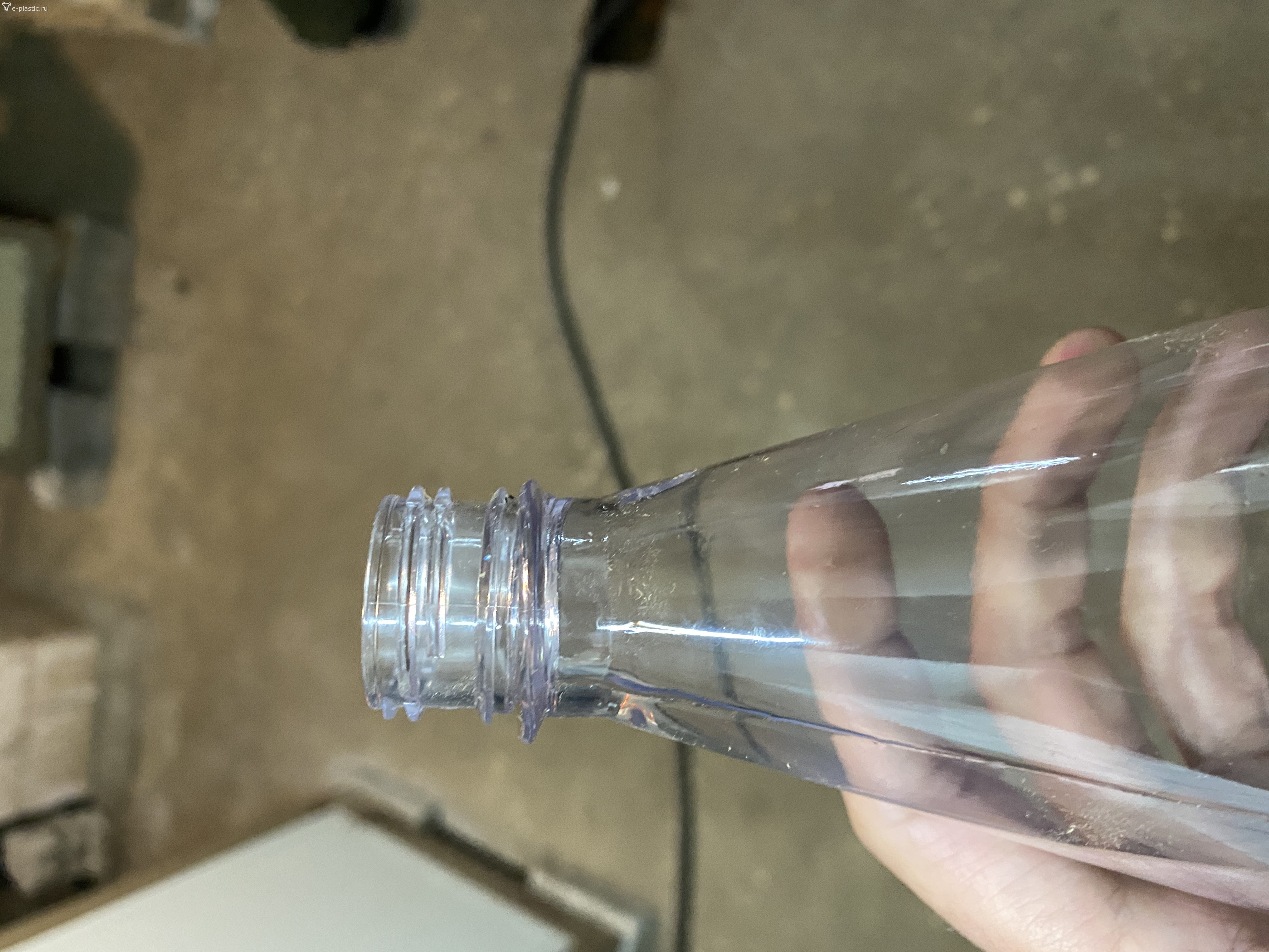

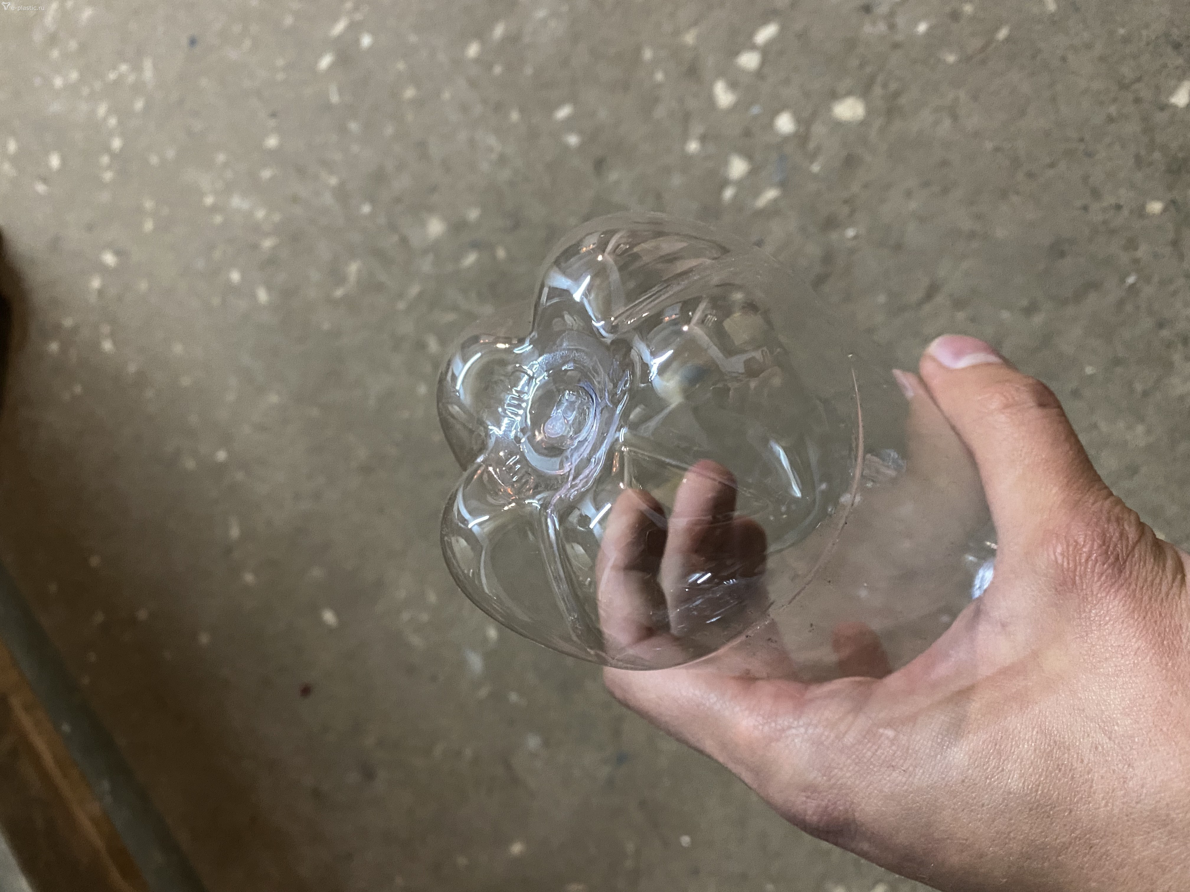

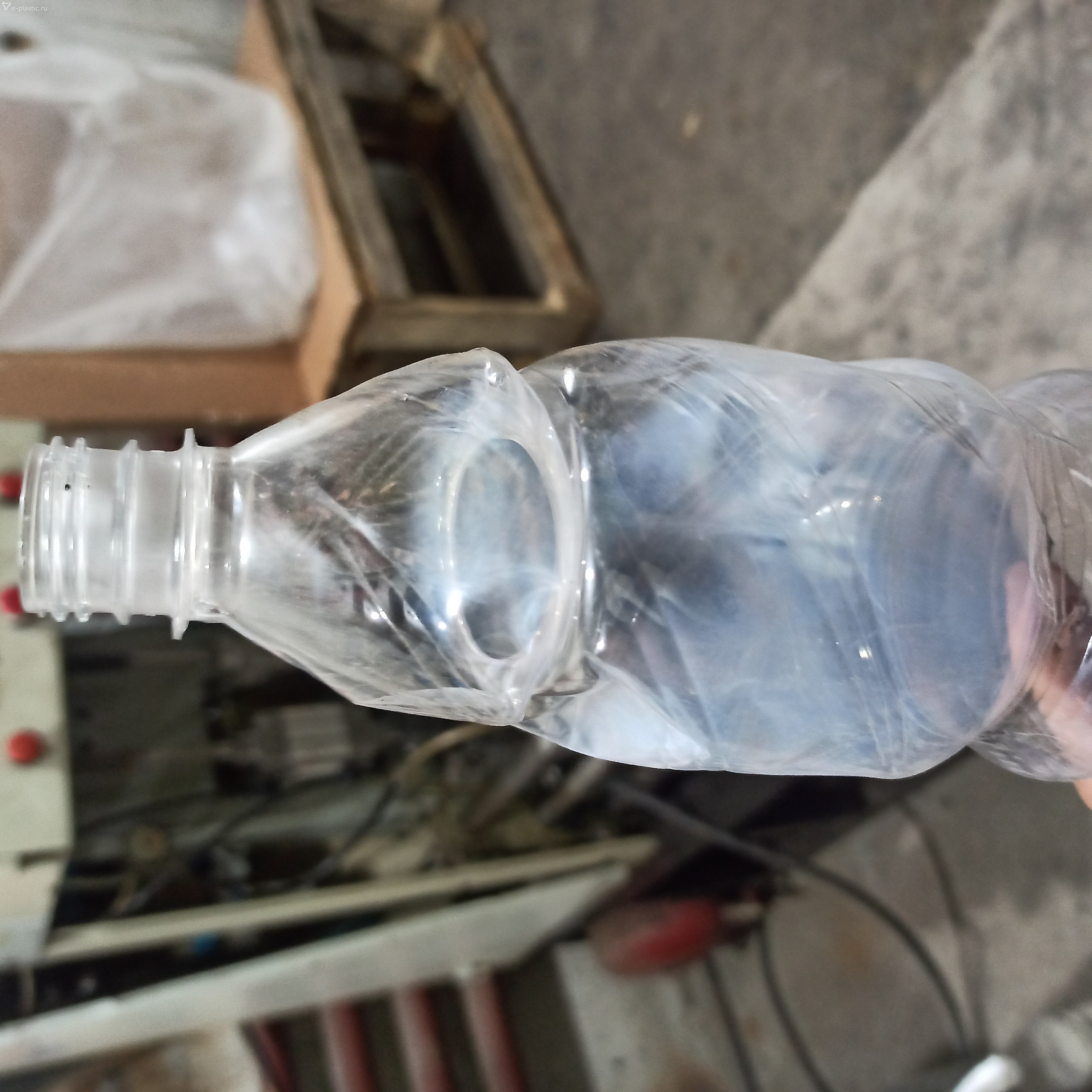

Коллеги. Опять нужна ваша помощь. Чтоб вы понимали, я не механик, делаю всё сам по принципу лабораторного метода тыка. Тут же не понимаю в чём проблема совсем. Значит установил пресс-форму на 5л. Одна ячейка. Никаких настроек не знаю, даже примерных. Последний раз в прошлом году выдувал, но был механик, который всё мне настраивал. Сейчас его нет, я один в цеху. Настройки станка вроде выровнял, перестало протыкать ПФ, или хлопать при завершении цикла. Температуры тоже вроде выставил. И вот проблема какая. Начинаешь работать, вроде всё идёт хорошо, а потом внезапно одна, две или несколько подряд ПФ либо протыкает штоком, либо в дне получается трещинка. Где-то со сквозным отверстием, что на выдуве слышен свист, а где-то без сквозной дыры. А потом опять всё нормально. Кто может подсказать, в чём проблема, где что я упустил какую-то мелочь, чтоб избавиться от этого брака? А то так по одной две штуки уже целая куча испорченной бутылки собралась.
Непосредственно по выдуву. Станок дует в два этапа с задержкой. На ПВ 15 MPa, На выдуве 26 MPa. Задержка 0.5с. ПВ 0.7с. Выдув 0.9с. Общий цикл 3.3с.
В печи 6 уровней: I123⁰, II138⁰, III135⁰, IV123⁰, V121⁰, VI137⁰. Общая t⁰ - 102. Охлаждение горловины включаю. Там обдув холодным воздухом. Без охлаждения такую ПФ обычно не делаю, мнётся горловина.
Вот такие дела. Кто чем может помочь, буду в очередной раз признателен.

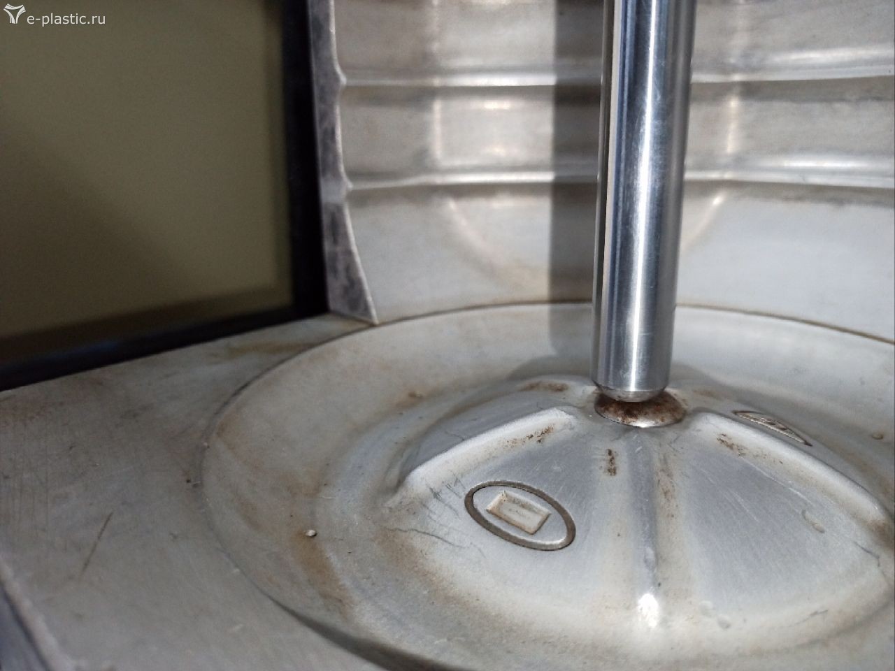

#1398 Сообщение Руслан64 » 14 сен 2023, 16:44

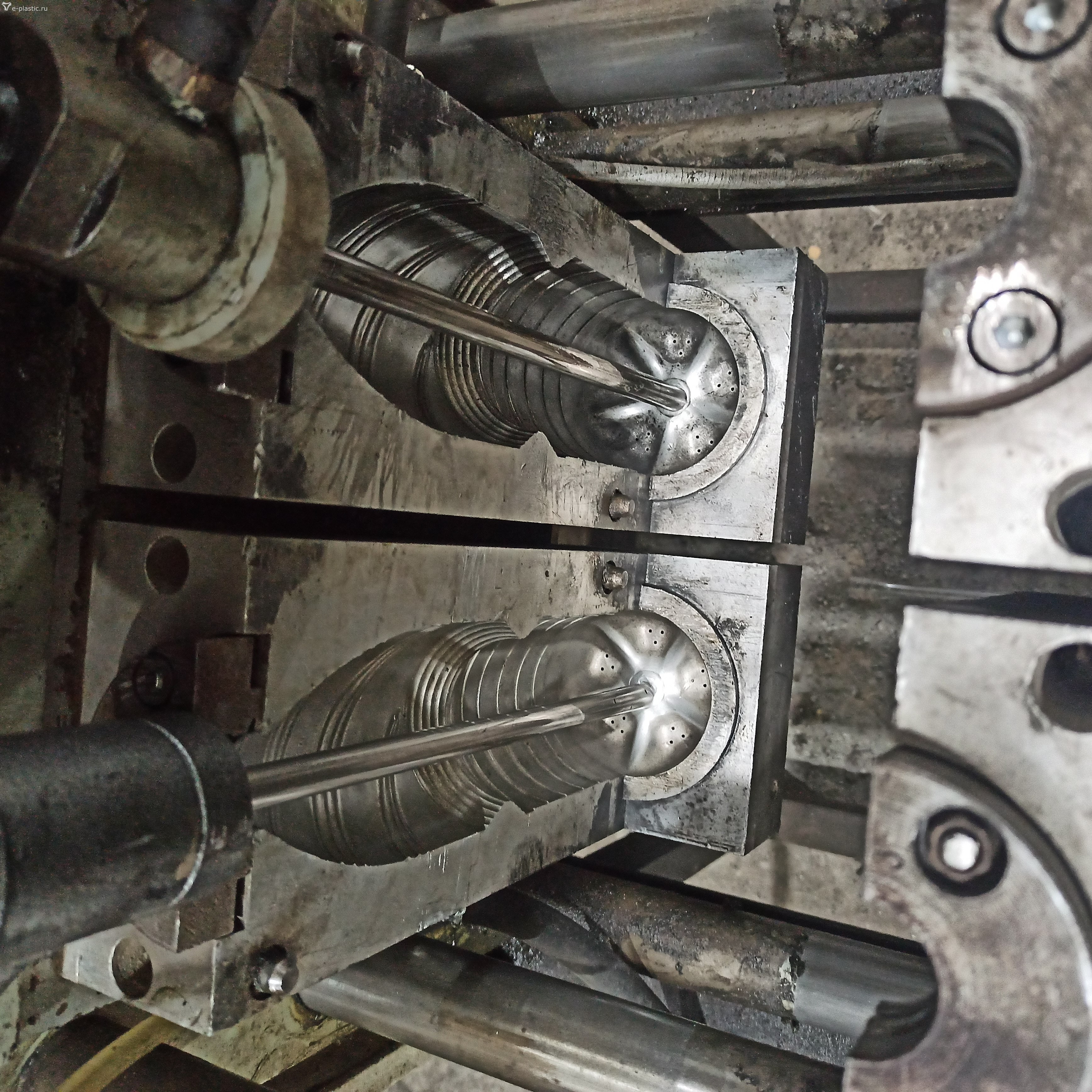

Вот остальные фотки... Почему-то только 5 загрузилось за раз.
А вот трещина в дне. Бывает не сквозная, но я такое тоже отбраковываю.
Это зазор штока. Он свободно шевелится. Да, может не идеально в центр. Но лучше не придумаешь тут. Гнуть его не вариант.

#1399 Сообщение muhomornik » 14 сен 2023, 17:56
Руслан64 писал(а): 14 сен 2023, 16:44
Добрый день.
Весовка?
С ходу думается, что давление ПВ великовато.
Я бы пробовал примерно 6-7 бар (0,6-0,7 МПа).
Но когда измените, скорее всего начнут вылезать др. дефекты (кольца или складки) их устранять уменьшением задержки и регулировкой температуры.

#1400 Сообщение Руслан64 » 14 сен 2023, 18:43
muhomornik писал(а): 14 сен 2023, 17:56
Добрый день.
Весовка?
Добрый день. 78грамм преформа. ПВ попробую. Но где убавилось, там же должно и добавляться? Если давление меньше, то дольше по времени работать должно. Белёсость может вернуться, на плечиках и в районе дна. Но это мелочь, температуры ещё позволяют исправить.
Смотрите, а зазор до дна пресс-формы может увеличить? Я тут подумал, раз они не предсказуемо портятся и не всегда с дырой насквозь, то может из-за него трещины эти? У каждой колбы ведь свой литник и каждый обломан с той или иной разницей в длине. Там где длиннее, там и трещины появляются. У меня тут на глаз, миллиметра два от силы, от штока до дна.

#1401 Сообщение muhomornik » 14 сен 2023, 22:21
Руслан64 писал(а): 14 сен 2023, 18:43
Вообще литник должен быть на всех ±0,5 мм.
А то и с меньшим разбросом.
И донная часть тоже должна быть прогрета до состояния, когда ее литником не будет ломать.
Для весовки 78 гр., с 48 горлом, зазор в донной части 2-4 мм.
Но вообще штоком протыкает если недогрет верх-середина (или общий недогрев) или мала задержка ПВ, или высоко давление.
В первую очередь нагрев.
Насчет давления сразу написал потому, что для ПВ такое значение однозначно завышено.

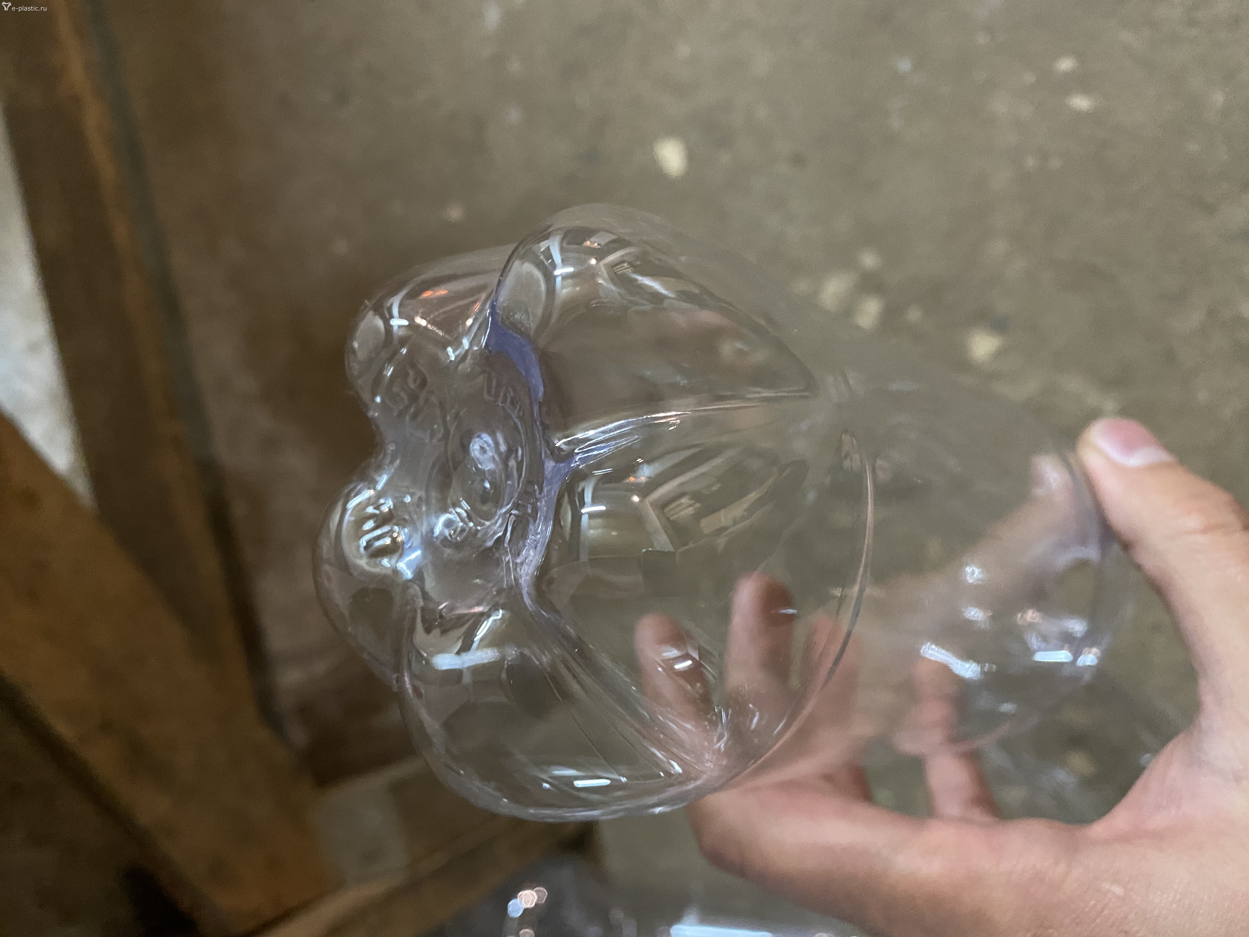

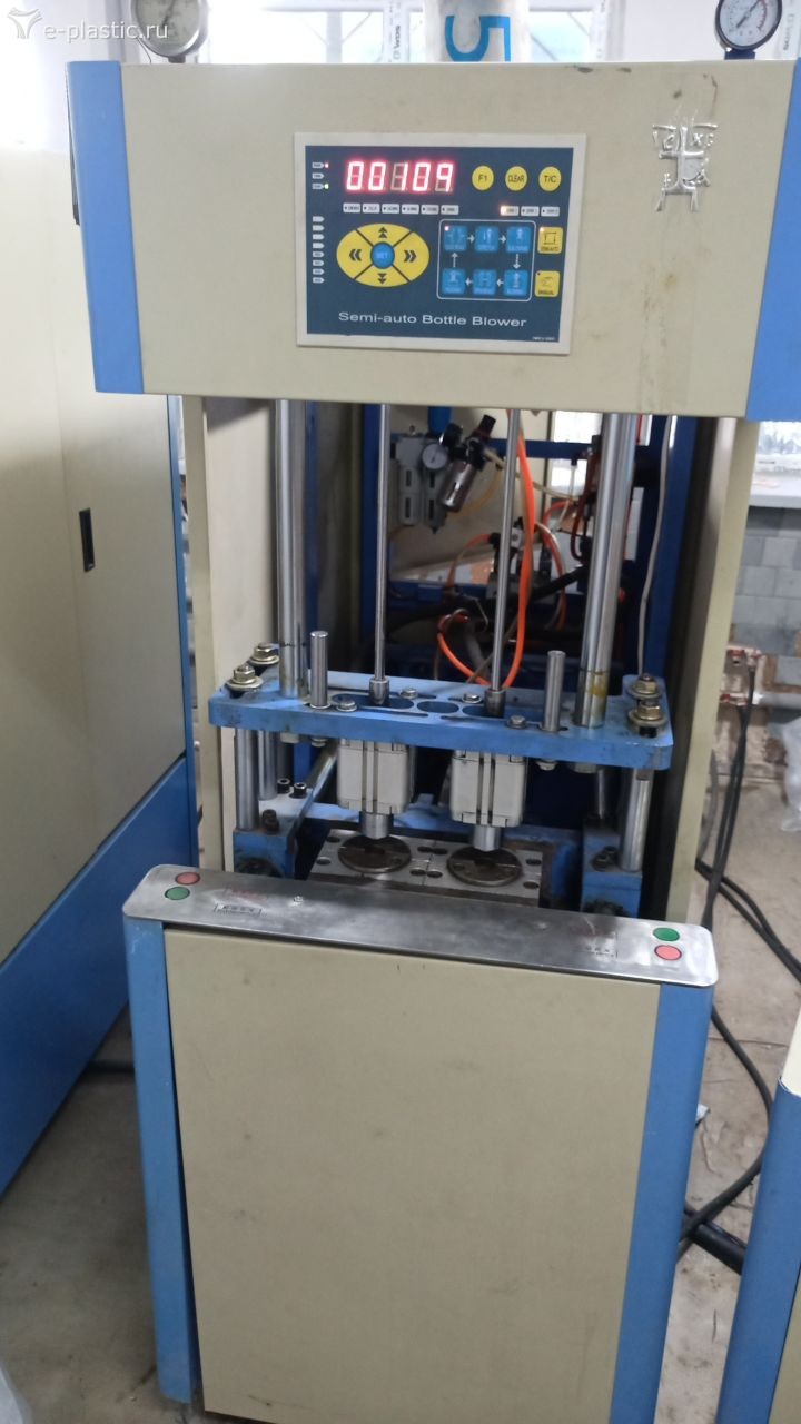

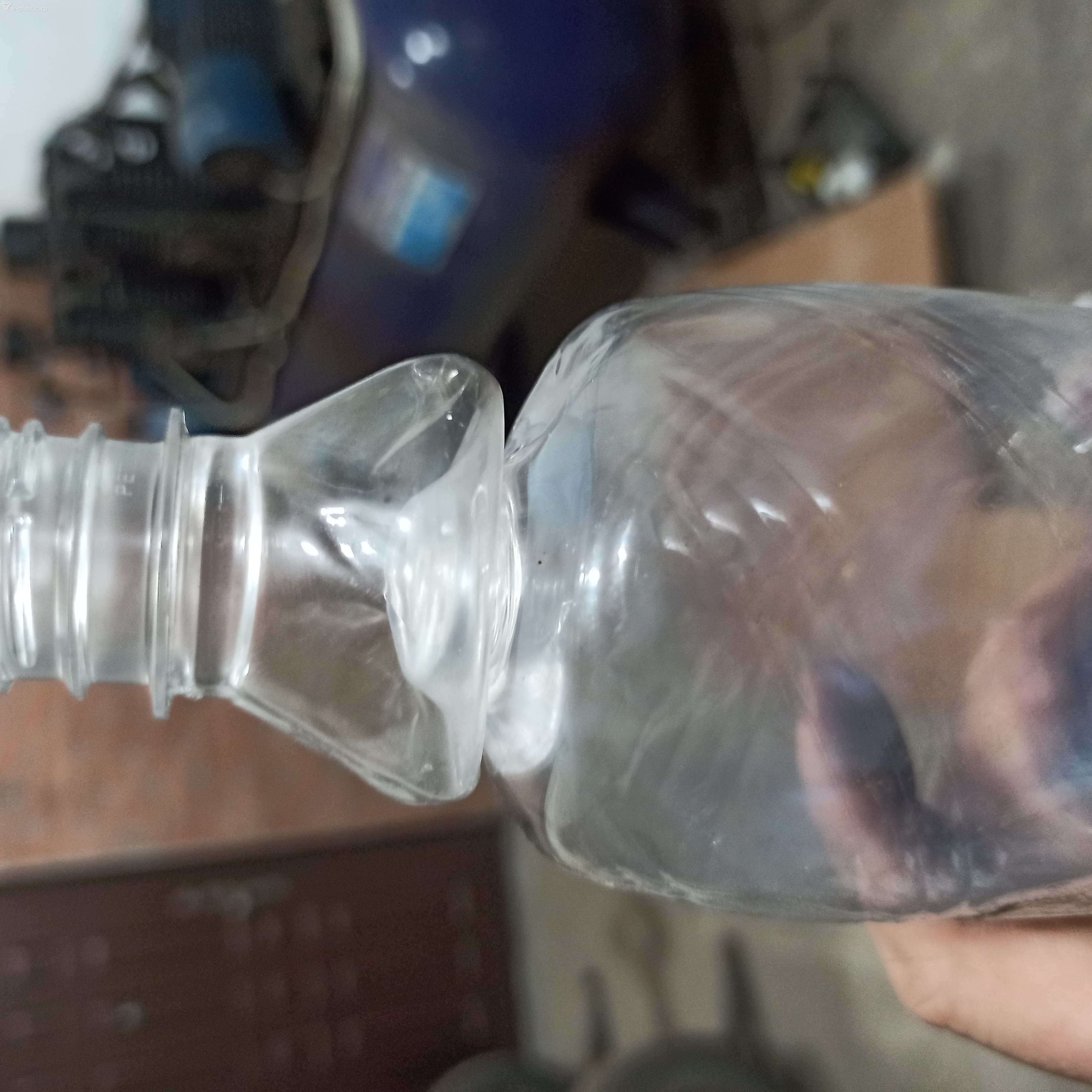

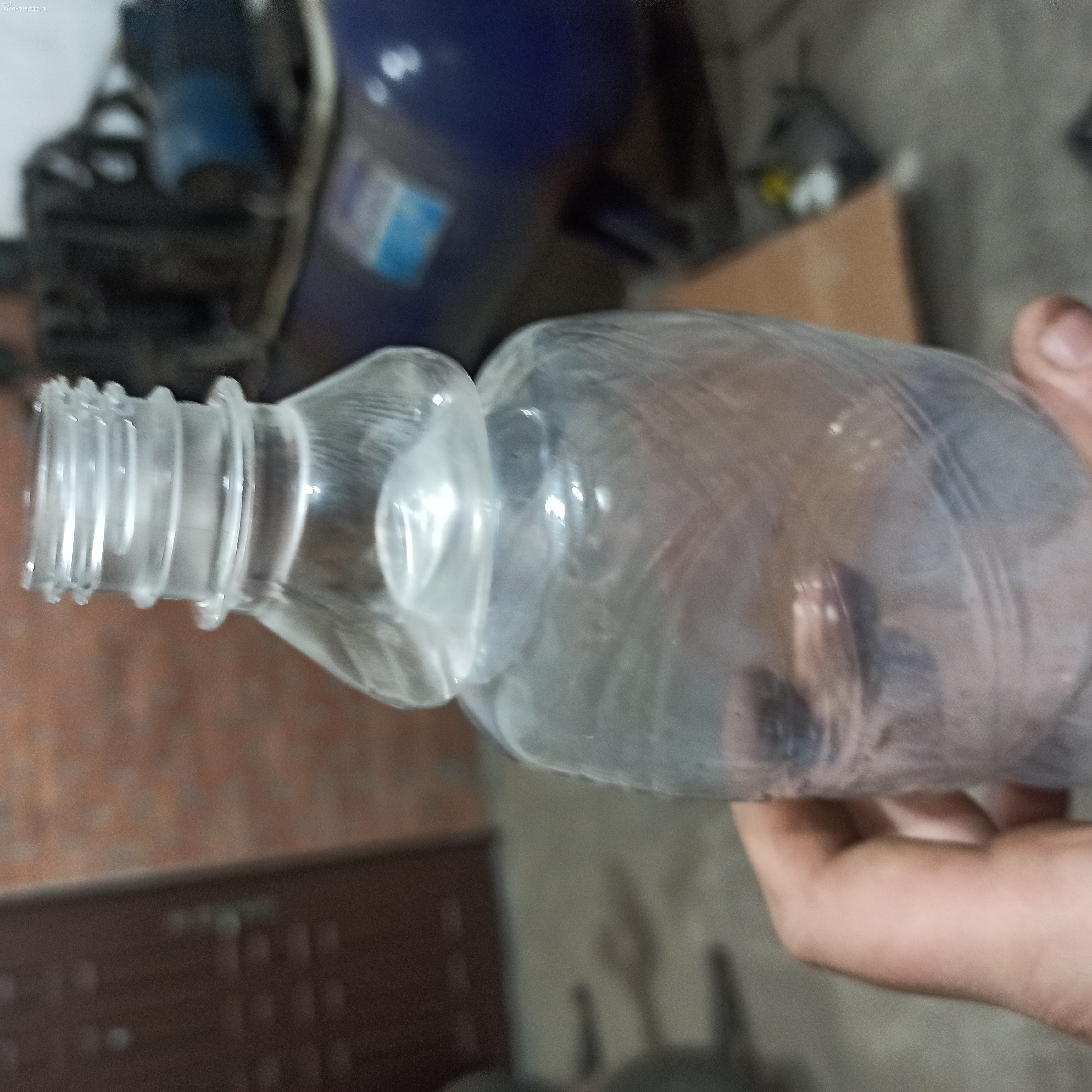

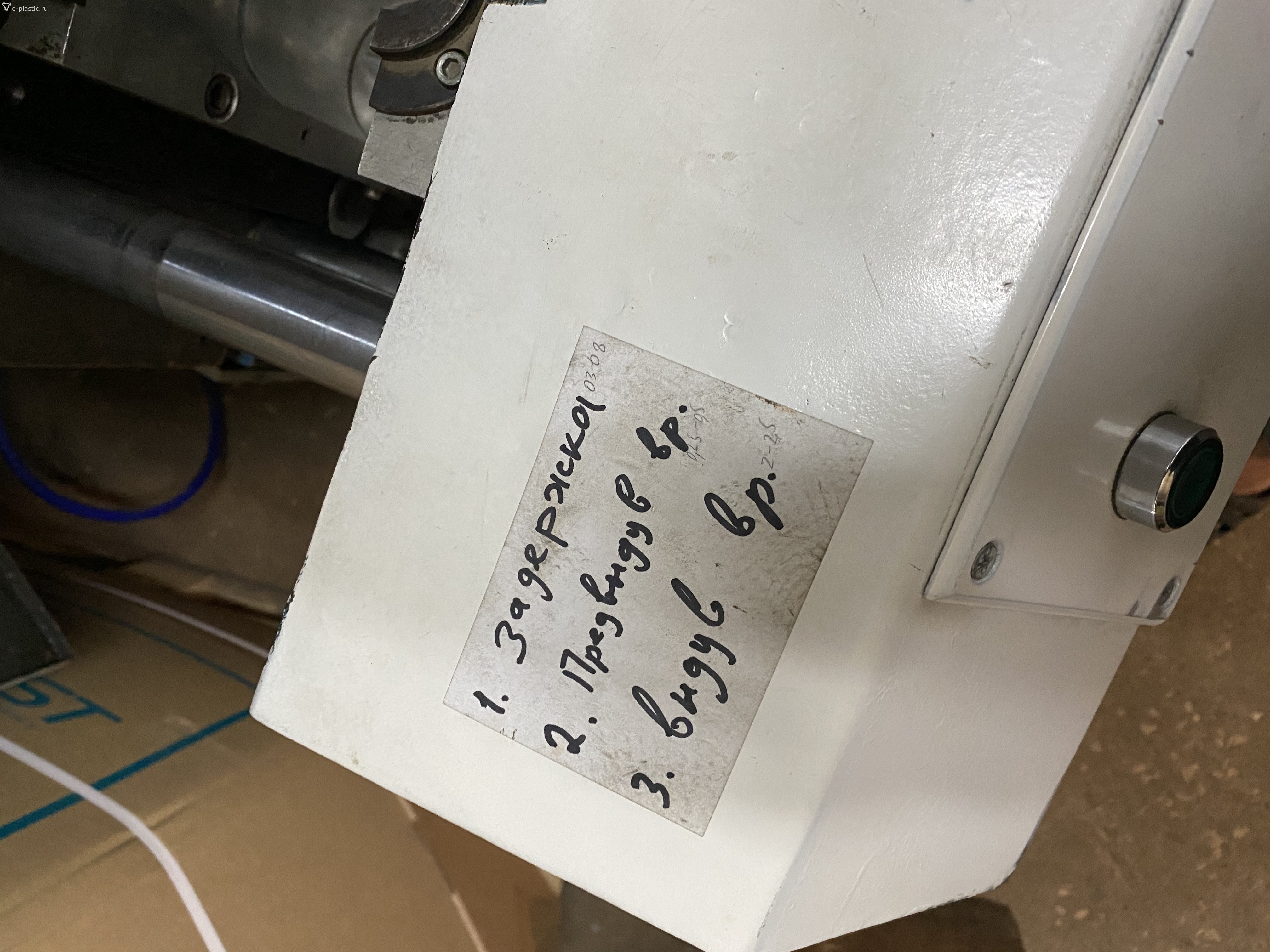

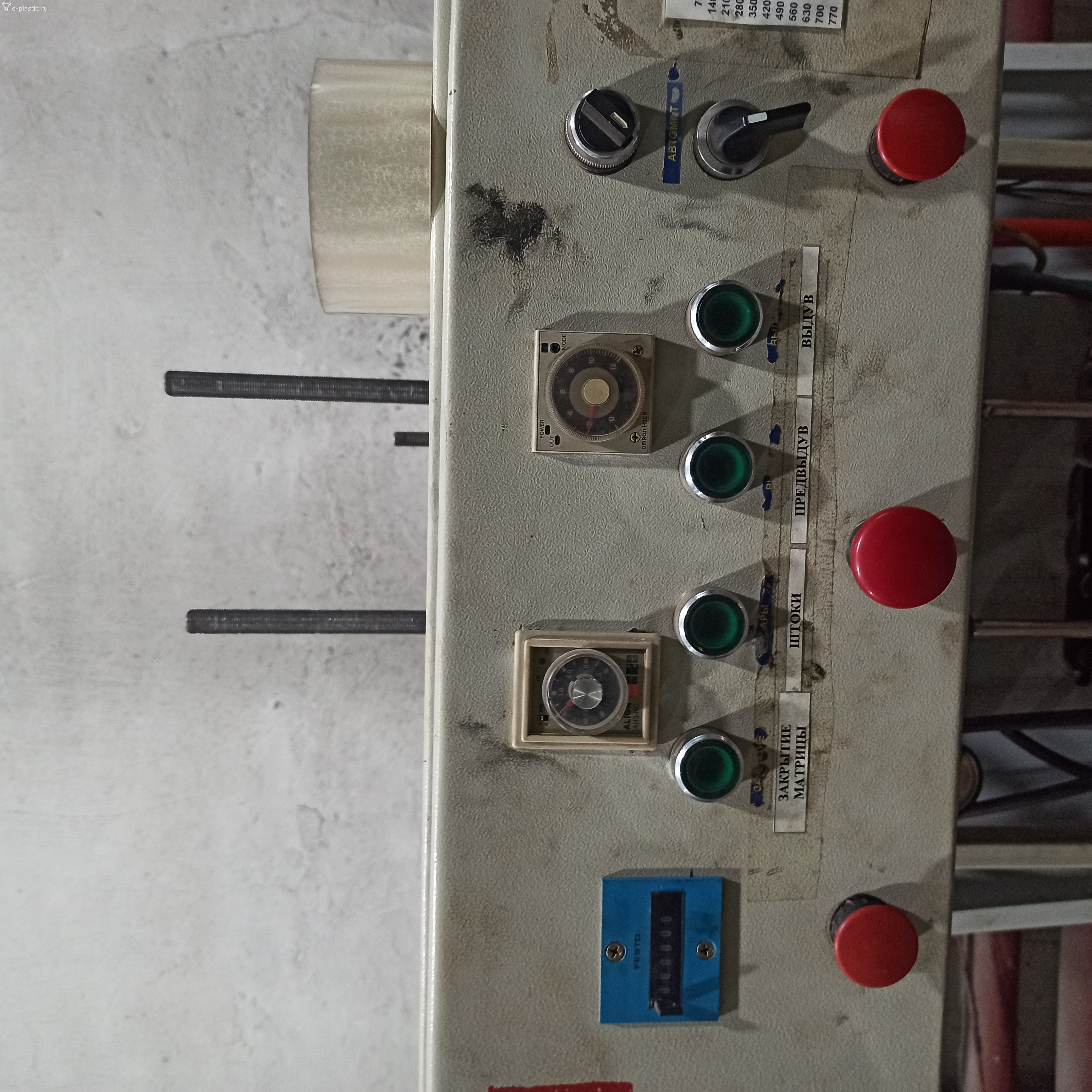

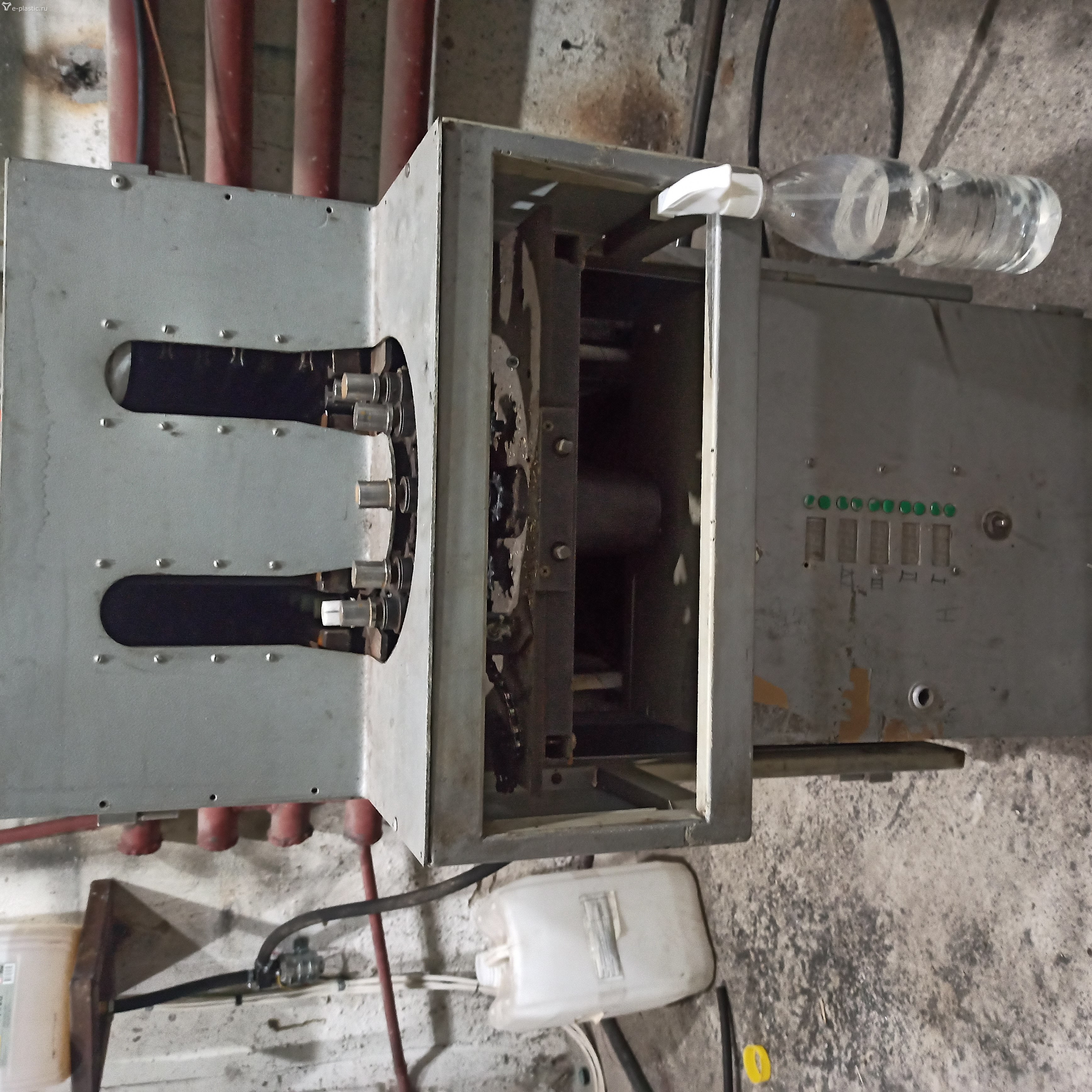

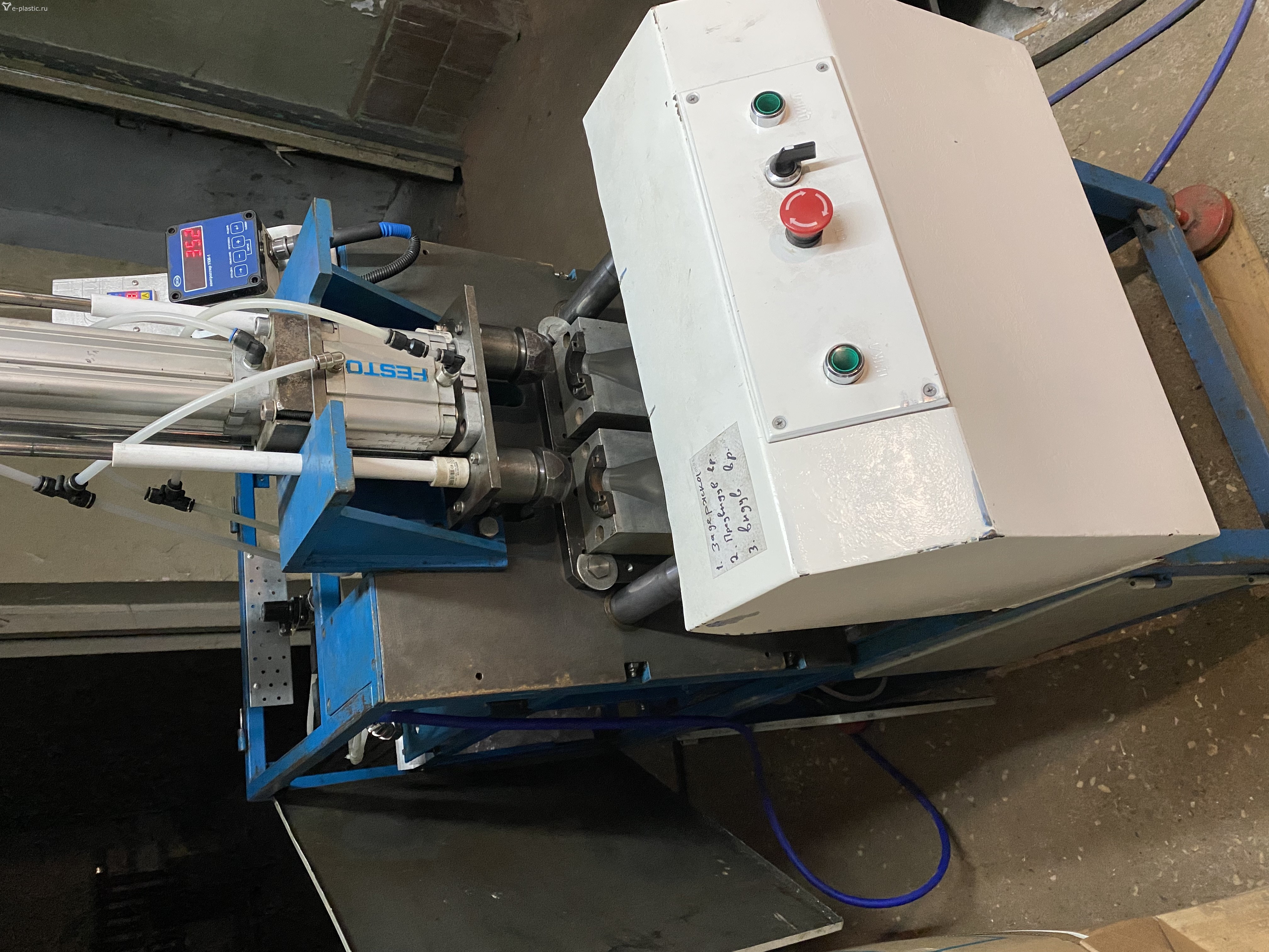

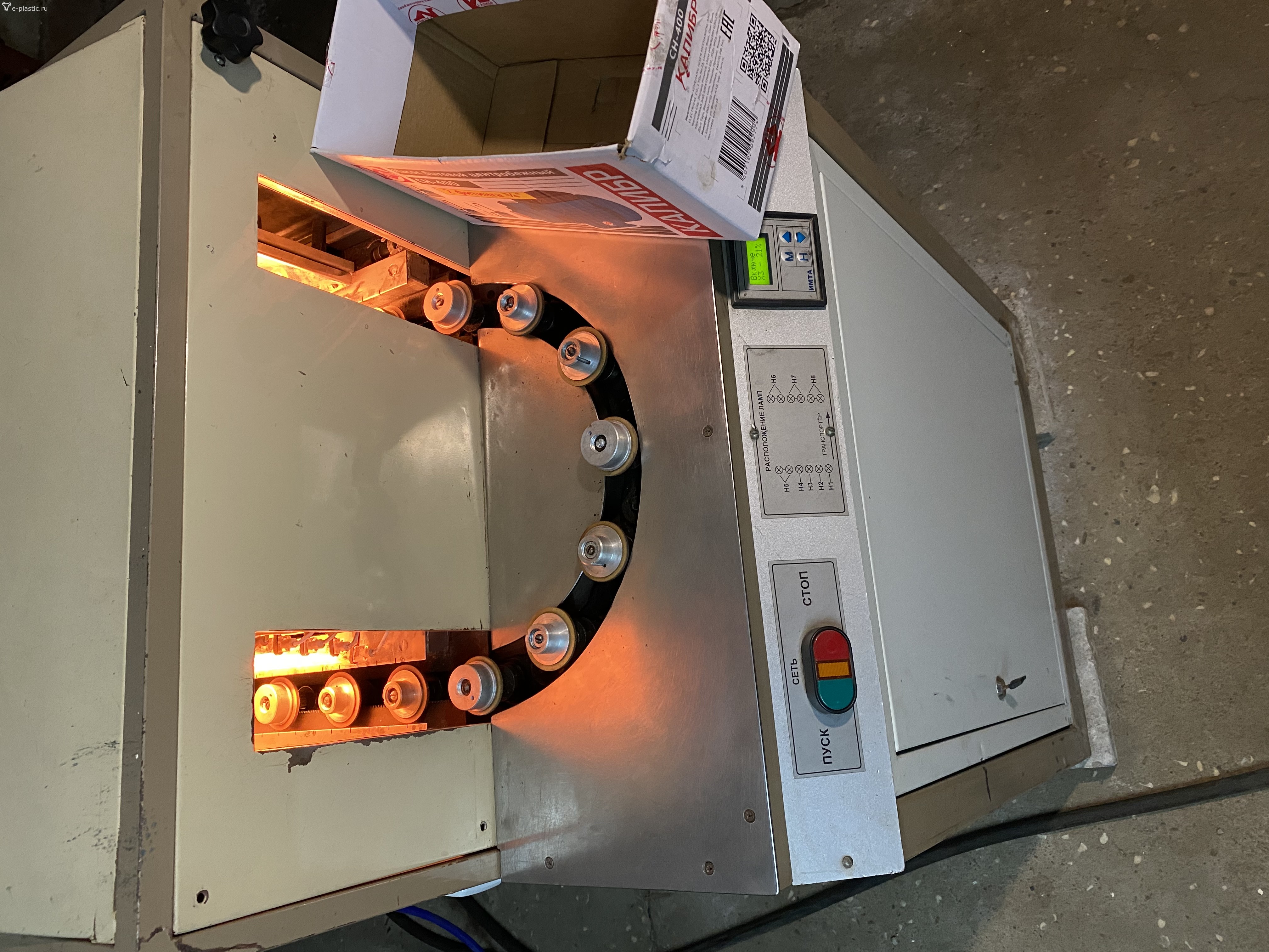

Доброго времени суток!Ребят, помогите пожалуйста с настройкой станка "Форт вм-500"Не могу настроить, а то есть: то бутылка взрывается, то образуется кольцо/складка ниже горла.Как будто прилипает к штоку.Преформа европласт 26.1 безцвет.Прессформа 1л газ.
Дмитрий 1995
Сообщения: 9
Зарегистрирован: 17 окт 2023, 16:08
Страна, Регион, Область: Россия Челябинская область
Город: Магнитогорск э
Дополнение, фото брака и станка
#1405 Сообщение Дмитрий 1995 » 18 окт 2023, 18:50
Вот что получается, уже замучился с ним воевать
Дмитрий 1995
Сообщения: 9
Станок и прессформа
#1406 Сообщение Дмитрий 1995 » 18 окт 2023, 18:54
Станок и сама прессформа.Забыл добавить преформа bpf 28 горло
muhomornik
Сообщения: 693
Re: добрый день, помогите пожалуйста!
#1407 Сообщение muhomornik » 18 окт 2023, 21:02
Дмитрий 1995 писал(а): 18 окт 2023, 06:35
Добрый вечер.
Давно ли работаете на этом станке?
Давно ли работаете на этой форме?
Давно ли используете преформу данного веса/рамера/изготовителя?
Были ли раньше какие то нарекания?
Из того, что видно по фото:
Преформы на грани подгорания (и возможно неправильно прогреты по зонам) - из-за этого могут сборить на штоке.
Станок не юн, управление частично на временных реле, вполне возможна их неправильная работа.
Ну и прочие возрастные проблемы возможны - к примеру залипание клапана предвыдува.
Для понимания что можно сделать нужны ответы на вопросы выше и по режиму нагрева/дутья:
уставки нагрева по зонам от горла к дну?
скорость печи?
уставки задержки ПВ, продолжительности ПВ, задержки дутья (если есть), продолжительности дутья?
Если схема управления реализована с применением герконов, то нужно понимать где они установлены и какая операция включается по их сигналу.

#1408 Сообщение Дмитрий 1995 » 20 окт 2023, 10:10
Здравствуйте! Спасибо огромное что ответили и отозвались на мою проблему.Станок приобрел недавно,не работал на нём.Пробую только запустить.Управление производится герконами:выставил на предвыдув по низу преформы вставленной в прессформу и опустив штоки в преформу.Самый нижний геркон на выдув стоит в самом низу.По печи:Стоят лампы кгт220-2200 три штуки(1,2,3), на четвертую верхнюю зону поставил кгт220-800.Преформы выходят прозрачные не побелевшие.Скорость регулируется "барашком" в ручную. Экраны показателей температуры метрические от 0-100.Выставил параметры считая от горла к дну: 1 зона 45, 2 зона 45, 3 зона 60, 4 зона 20.Информацию по станку не где не могу найти.И наладчиков соответственно тоже.
Дмитрий 1995
Сообщения: 9

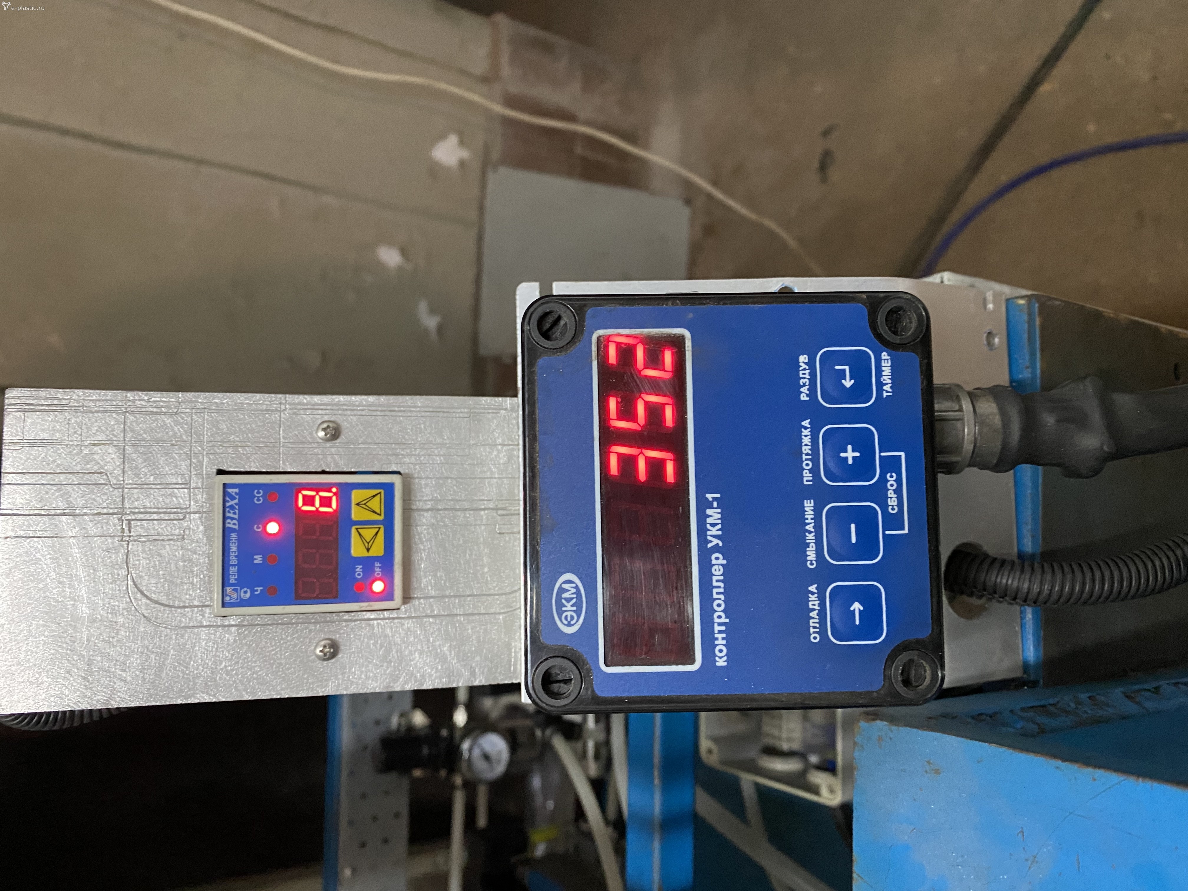

#1409 Сообщение Дмитрий 1995 » 20 окт 2023, 10:43
Один раз попробовал выдуть бутылку в ручном режиме, а не в автомате (зажимал и держал кнопки в нужной последовательности).Бутылка получилась.В автомате не получается.
muhomornik
Сообщения: 693
#1410 Сообщение muhomornik » 20 окт 2023, 16:47
Дмитрий 1995 писал(а): 20 окт 2023, 10:43
Какие значения выставлены на временных реле? Как меняется цикл (без заготовок, именно цикл) при их значимом (на 2-3 секунды) изменении.
По печи: значения на второй и третьей зонах логично поменять местами - вам вытягивать нужно верхнюю часть бутылки.
