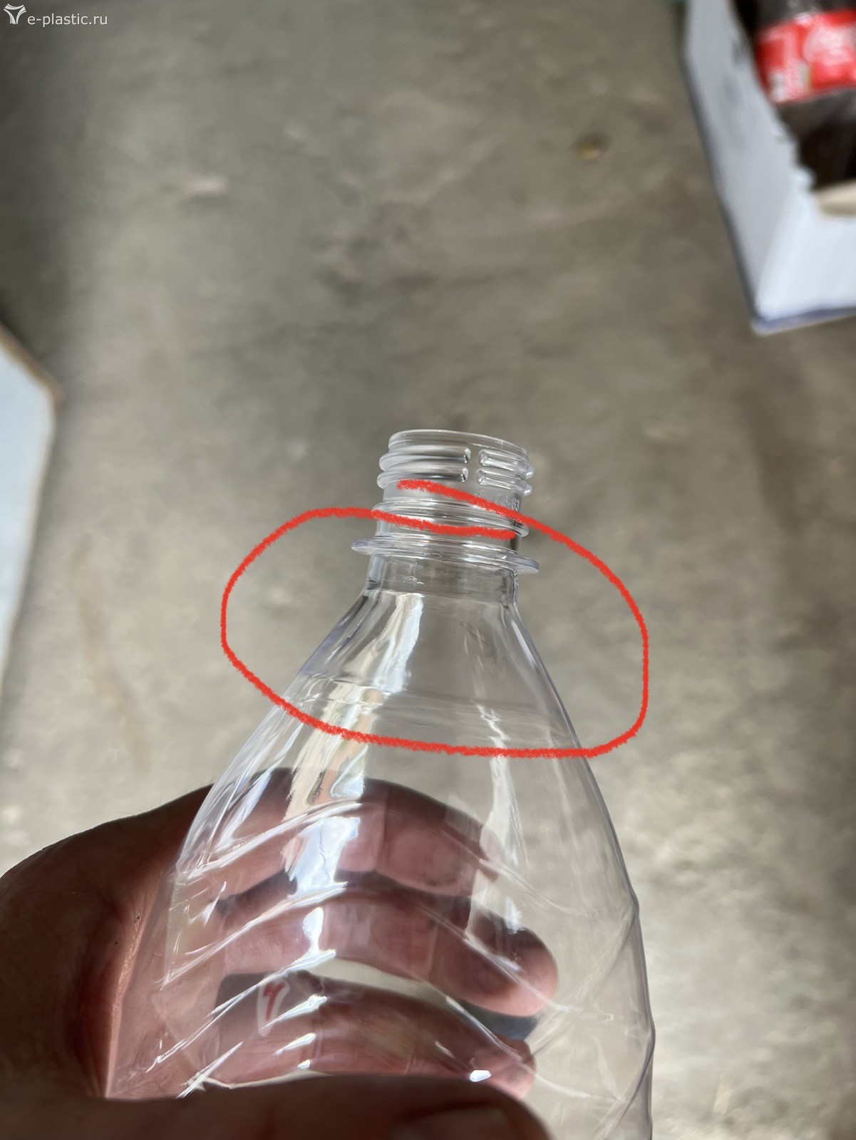

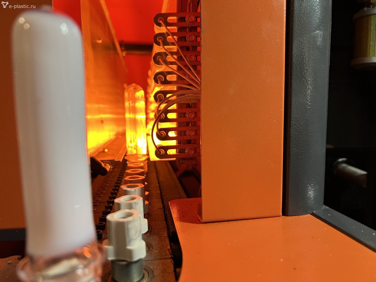

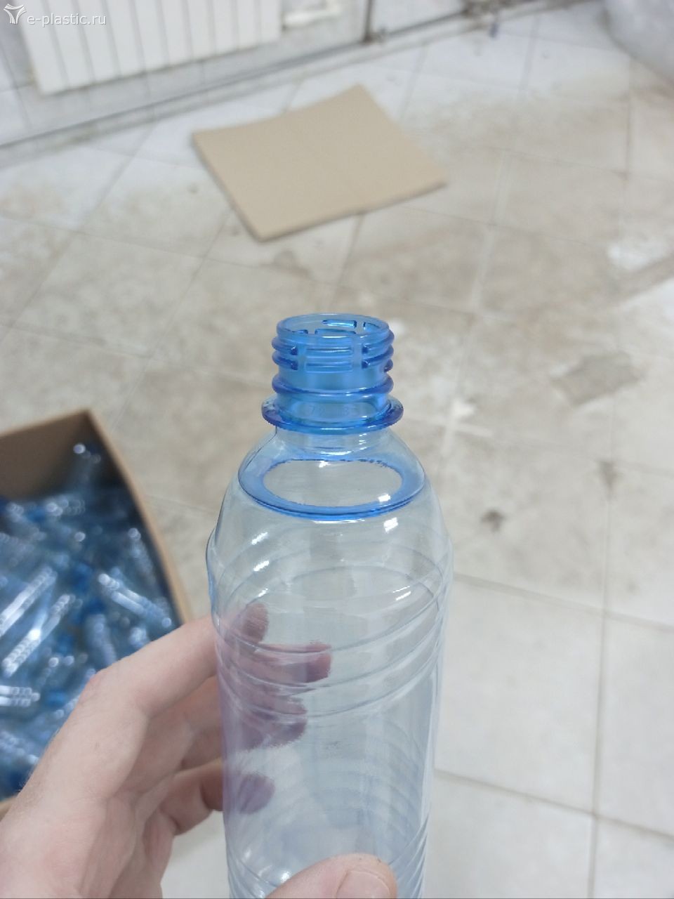

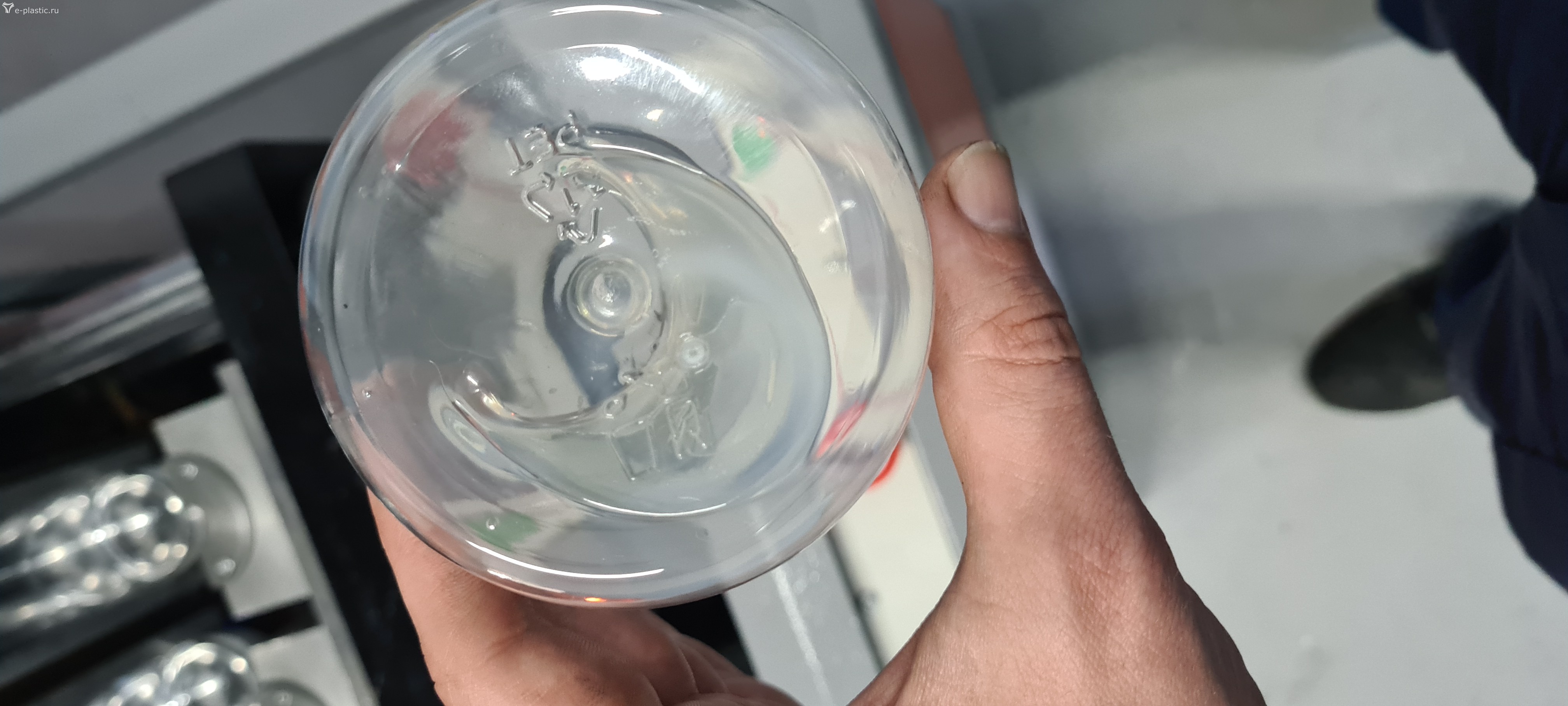

Доброго времени суток!
Коллеги, прошу вашей помощи
При выдуве на китайском автомате я так понимаю J88, не получается стянуть материал с горловой части бутылки
Я знаю по старой машине что при увеличении таймера сработки предвыдува материал спускался с горлышка вниз, и при уменьшении давления происходило то же
(все конечно в пределах разумного, до появления верхних колец) а на это машине я не понимаю что делать, так как банальное изменение таймера ни к чему не приводит,
и уменьшение давлени тоже не дает результата(((

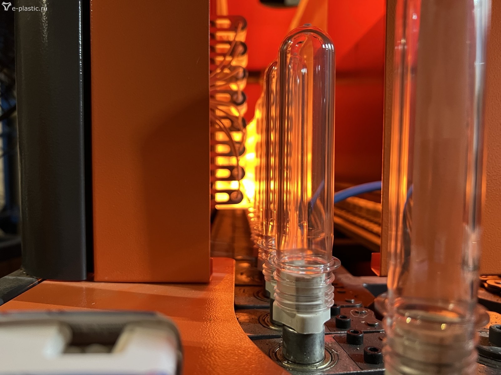

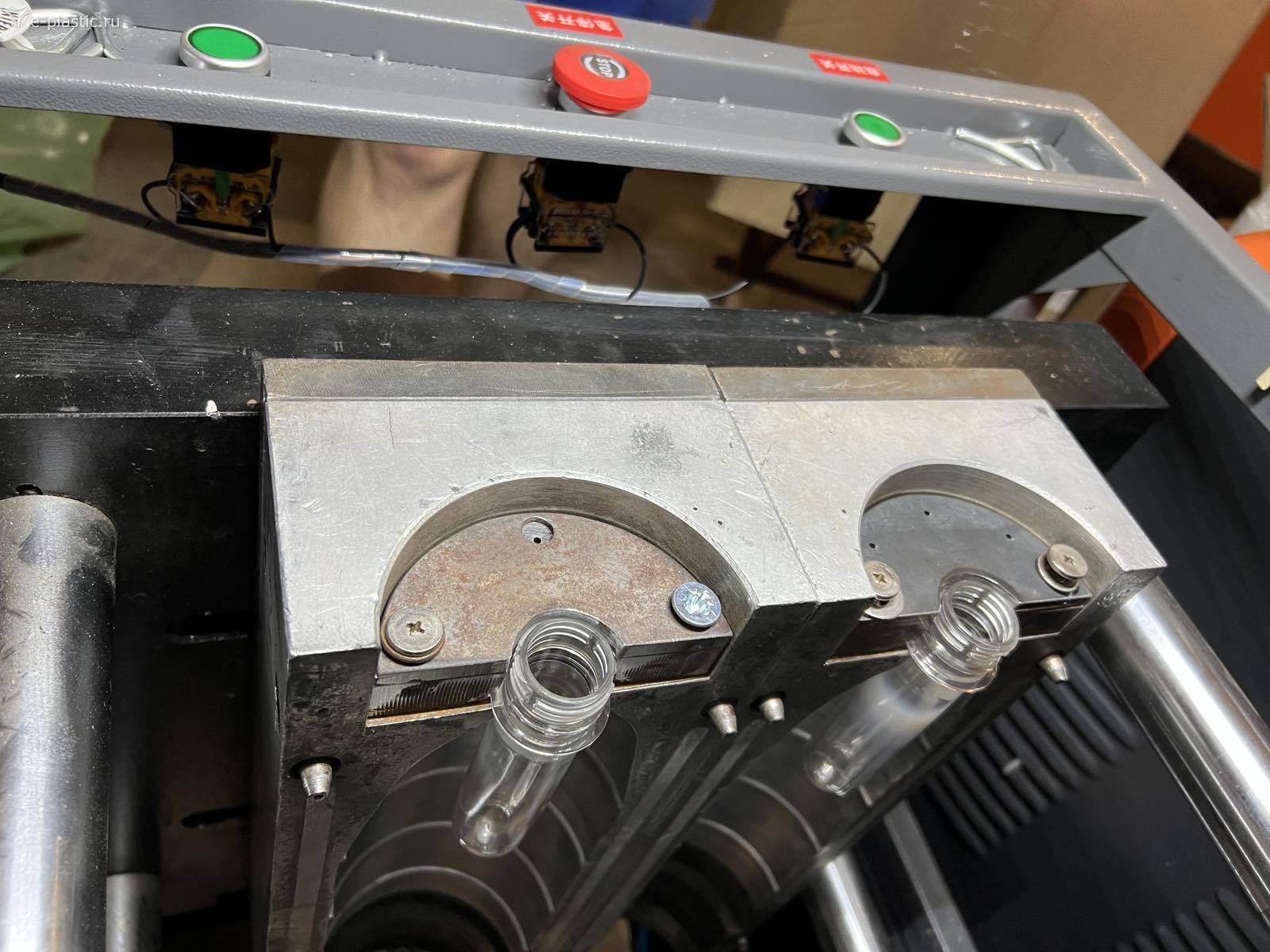

leonn30 писал(а): 21 июн 2023, 23:12
Добрый вечер.
Фото 1-2 преформ напротив включенных ламп в печи.
Фото пресс-формы с вложенными преформами - горловую и купольную часть крупным планом.

muhomornik писал(а): 22 июн 2023, 01:56
Добрый вечер.

#1356 Сообщение muhomornik » 23 июн 2023, 00:33
leonn30 писал(а): 22 июн 2023, 19:56
Нужно целиком сборки ламп немного опустить.
Отключаете печь от сети.
Снимаете дверки.
Приподнимаете верхнюю крышку, аккуратно, не оборвите провода вентиляторов, кладете наискосок, отключаете эти провода от колодки и убираете крышку, чтобы не мешала.
Сборки ламп подвешены на поперечных кронштейнах.
Перед сборкой на шпинделя ставите 3-4 преформы,
верхние гайки крепления сборки ослабляете - нижние подтягиваете, в итоге нужно чтобы отогнутый край алюминиевого экрана под нижней лампой был на 2+/-0,5 мм выше опорного кольца горловины преформ.
Также делаете со второй стороны.
Подключаете питание, и не включая нагрев пробуете вращение, если нигде ничего не цепляет, снова отключив от сети собираете все разобранное в обратном порядке.
Пробуете.

#1357 Сообщение leonn30 » 23 июн 2023, 08:12
muhomornik писал(а): 23 июн 2023, 00:33
Снимаете дверки.
Пробуете.
В итоге получаем новую проблему(
Начинает садиться горлышко бутылки, и тоже идет брак, хотя материал так же не подтягивается(
Я на старой машине регулировал это посредством программатора и давления предвыдува, но на китайце ни чего из этого не помогает(

#1358 Сообщение Stivin » 23 июн 2023, 12:32
leonn30 писал(а): 23 июн 2023, 08:12
Возможно вы опустили очень низко все лампы, и теперь у вас пошел нагрев уже юбки и резьбы. Попробуйте отрегулировать экран так, что бы нижняя горизонтальная полка экрана была почти под самой юбкой, но что бы вся преформа при прохождении не касалась этой полки ни юбкой ни резьбой.
Затем отрегулируйте все лампы так, что бы они были на расстоянии не более 10 мм от преформы. Самая нижняя лампа, первая от резьбы, должна практически лежать на полке экрана. При этом все остальные держатели ламп опустите ниже, Таким образом, что бы пятая лампа своей верхней точкой была на 5 мм ниже литника.
Теперь придется подобрать температуру заново. Температуру возле юбки подберите таким образом, что бы когда выходит разогретая преформа, она должна быть не подгоревшая, абсолютно прозрачная, при этом, сжимая юбку пальцами вы спокойно ее деформируете, но резьбовая часть возле юбки уже не должна поддаваться нажиму.. Так ее не будет давить головкой. Вот мои значения для бутылки 1,0 л , преформа 25 гр, но она длиньше чем ваша, и у меня задействовано 6 ламп. Точно такие же не ставьте значения, у нас разная скорость вращения, просто посмотрите пропорции. 146 16 60 60 98 40. Полностью поставьте предвыдув на ноль , сделайте, что бы штока опускались с максимальной скоростью и регулируйте только задержкой подачи высокого давления. Если вышла бутылка с белыми ногами, то увеличивайте задержку. Контролируйте жесткость материала на куполе бутылки. Ноги белые могут быть еще от того, что мало разогрето под юбкой. Добавляйте на вторую и очень осторожно на первую лампу.На первых пробах поставьте продолжительность подачи высокого давления побольше, как поймаете параметры, потом найдете оптимальную продолжительность подачи высокого давления.

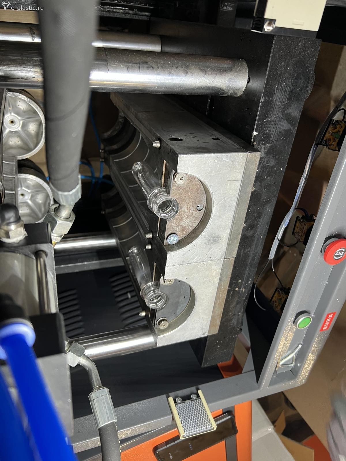

Юрий163163 писал(а): 20 июн 2023, 16:10 Полуавтомат,
Правая бутылка после выдува тянется за половиной которая подвижная
В чем проблема может быть?
Только на этой Прессформе
Бывает что остается, через 5-6 циклов
Бывает практически всегда остается
Тянется, и потом падает вниз
Пробывал менять горловины местами, с других прессформ не помогло
Возникла еще одна мысль, по цикличности вашей проблемы с правой бутылкой. Но это будет возникать только при условии, что между ресивером, в который компрессор нагнетает воздух и выдувом в магистрали нет понижающего редуктора.
На вашем фото от 6 июня обратил внимание что у вас очень большой шов в купольной части бутылки по линии разъема. В момент выдува очень сильно у вас расходится пресс форма. Либо замок не держит, из за неправильной регулировки, или выработки в осях замка, либо есть еще несколько моментов, которые могут давать такой шов в момент выдува.
Обратите внимание, в момент выдува пресс форма расходится одинакова слева и справа? Если справа больше, то надо замерять расстояние между подвижными плитами. Может справа оно быть больше, поэтому подвижная половинка пресс формы стоит чуть чуть наискосок, и в результате при выдуве шов значительней справа, и с учетом наличия некорректного положения цилиндра герметизации, мое прошлое сообщение, у преформы в горловой вставке появляется лишняя степень свободы, ее и поддавливает.
Вы пишите, что эта проблема только на одной пресс форме. Скорее всего это на бутылки 2,0л. Если да, то все правильно получается. Это самый большой объем у вас. Соответственно при выдуве возникает самое сильное противодействие на замок из за большой площади бутылок, поэтому и шов очень большой. И это происходит именно в момент, когда компрессор накачал максимальное давление в ресивер. При отсутствие редуктора, у вас и в бутылки в этот момент подастся максимальное давление, замок его уже не держит, пресс форма расходится, головка сильнее вдавливает преформу в горловую вставку и в этот момент бутылка либо выходит с деформированной горловиной, либо ее утаскивает подвижная половина, то о чем вы писали. Отсюда 29 нормально, а 30 ая уехала или бракованная.
Так же это будет отражаться и на усилии прижима, если у вас понижающий редуктор в пневмосистеме работает некорректно и давление плавает в системе.

#1360 Сообщение muhomornik » 23 июн 2023, 13:36
leonn30 писал(а): 23 июн 2023, 08:12 ...но на китайце ни чего из этого не помогает(
На китайских станках все должно почти также работать - принципы одни и те же.
На фото у вас видно, что зазор по вертикали между полкой отражателя и кольцом великоват. Фото конечно искажает из-за угла съемки, но похоже, что мм 15+/-. При таком зазоре купольная зона не прогревается и речи о ее нормальном растяжении быть не может.
Горловину, в случаях когда она перегревается (садится), или охлаждают , или меньше греют.

#1365 Сообщение leonn30 » 24 июн 2023, 21:42

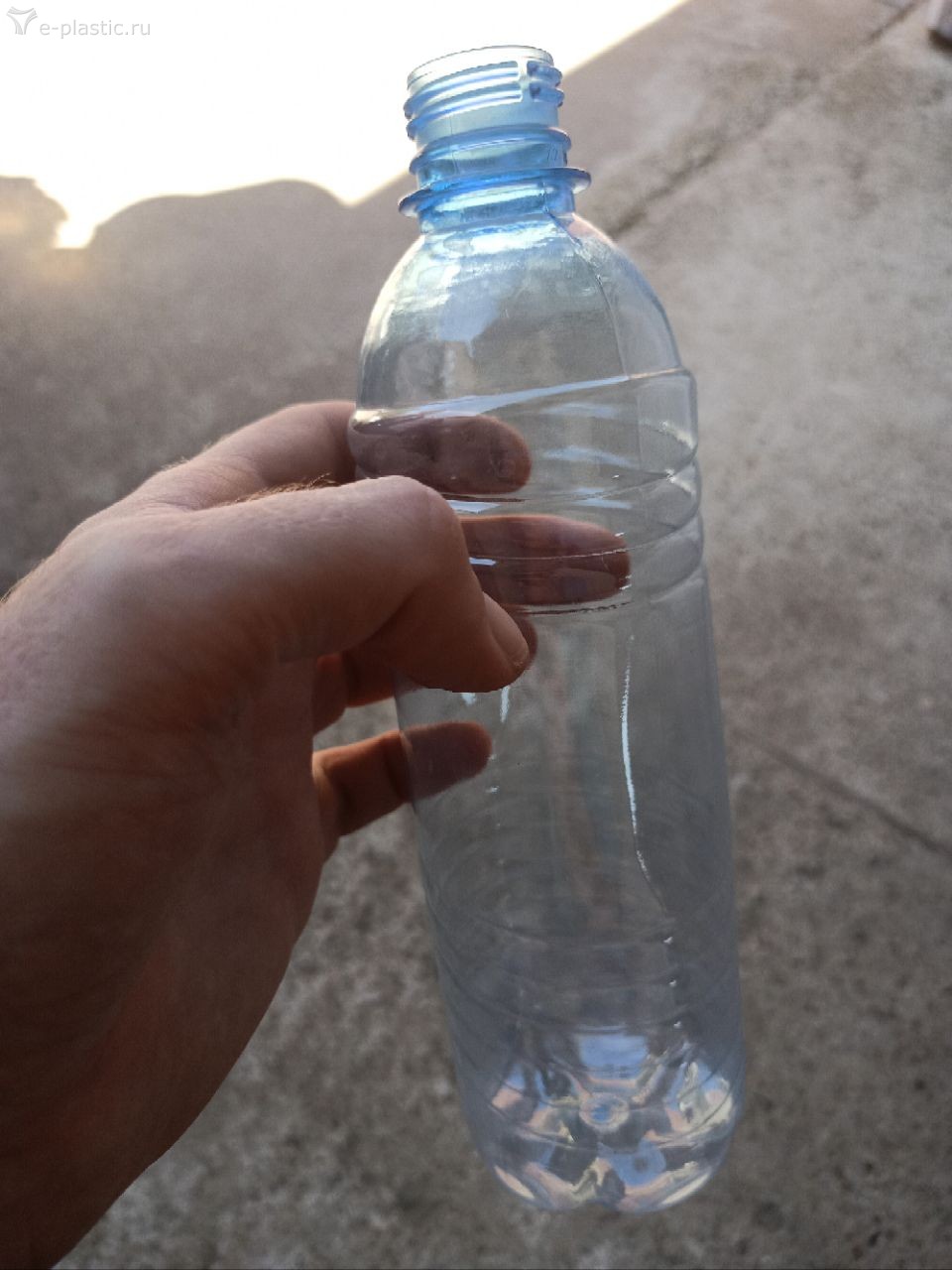

muhomornik писал(а): 23 июн 2023, 13:36
Зазор около 3-4 мм, не более
Преформа греется очень хорошо, купольная часть так же прогревается отлично, "капелька" в зоне литника небольшая, около 1,5 см
материала на все хватает, дую 1,5л с 28,5 грм
для меня это вопрос чисто профессионализма, всех клиентов всё устраивает, я просто хочу что бы горлышко было "красивым"

#1366 Сообщение muhomornik » 25 июн 2023, 00:28
leonn30 писал(а): 24 июн 2023, 21:42
Вы купольной зоной что именуете: часть вокруг литника? или ту, которая образует купол бутылки?
Лишний материал у горла - значит там прогрета хуже чем у донышка, или замораживается на форме.
По вашим фото у меня сложилось впечатление, что сразу над горлом прогрев недостаточный - потому и материал оттуда не сорвать.
При этом хороший прогрев середины и донной части будет проблему усугблять.

#1368 Сообщение Dondimon1990 » 26 июн 2023, 22:28

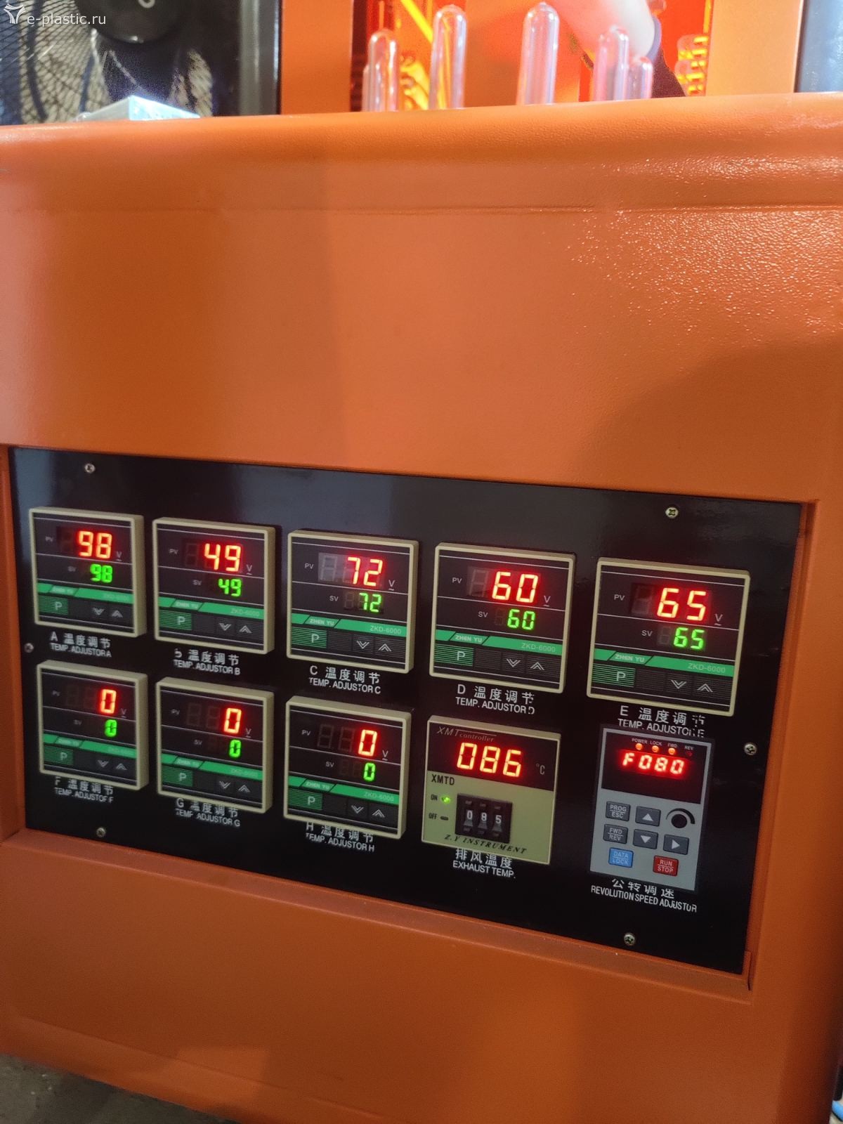

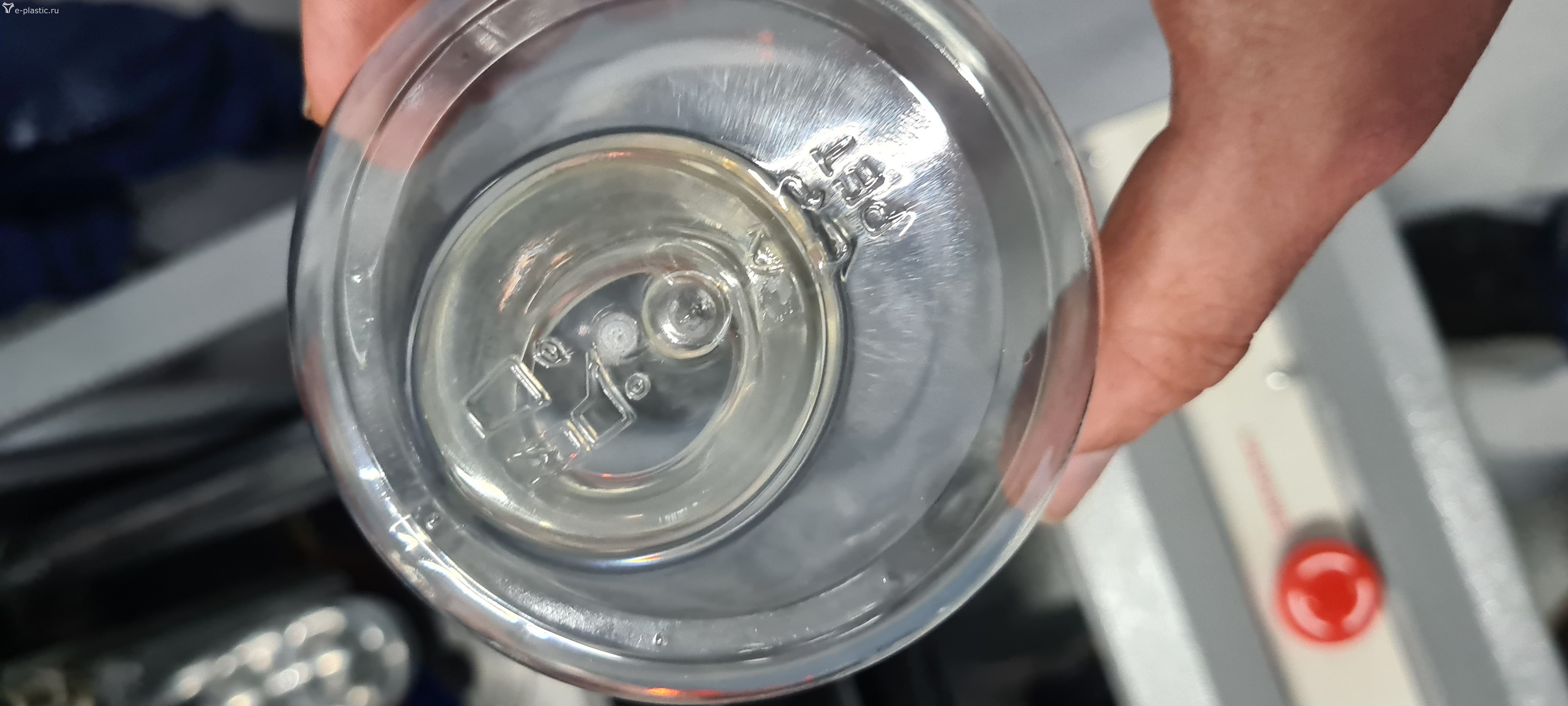

Добрый день! Прошу помощи в выдуве Пэт тары.суть проблемы в следующем Начинаем развивать для себя новое направление и для этого закупили полуавтомат jd 88b. Приезжал сервисный пусконаладчик и при нем все запустилось без проблем. Но спустя месяц при попытке запустить круглую бутылку 1 л вес преформы 44.5 гр появился дефект сопли у дна. При попытке разогреть дно до появление кристализации и охладить среднею часть для стягивания материала результата не дало.Уменьшение задержки предвыдува также не привели к каким либо изменениям дефект идёт на обеих бутылках практически всегда. Прошу совета куда копать дальше?
Давление выдува 2.7 мпа, предвыдува 0.8
Температуры от горловины 106:54:36:36:37:43:73:112
Зарание спасибо
Пример дефекта
Пример дефекта
muhomornik
Сообщения: 688
Благодарил (а): 69 раз
Поблагодарили: 148 раз
#1369 Сообщение muhomornik » 27 июн 2023, 07:53
Dondimon1990 писал(а): 26 июн 2023, 22:28
Добрый день.
Похоже, что еще нагрев уменьшать нужно.
Где то до значений 85; 50; 33; 33; 33; 40; 65; 90.
А вообще избыток массы для литровки у вас.

Бутылка под бытовую химию, поэтому и масса преформы такая большая. На мой взгляд 8 лампа вообще лишняя. И в вашем случае я бы на дне постарался бы как можно меньше материала оставить, так стенки и купол у бутылки будут жестче. Поэтому я бы на 6 ой лампе значение поставил бы больше чем на 7 ой, а в перспективе, может быть даже 7 ую вообще отключил, и 6 ой лампой бы грел низ преформы. Но в этом случае надо пальцами литник проминать, если мнется полностью, значит можно получить качественную бутылку с относительно тонким и крепким дном.

Спасибо за советы! Вчера кардинально перелопатил температуры(снизил общую) и о чудо удалось сместить материал, правда теперь весь материал вверху. Сегодня буду дальше заниматься тонкой настройкой

Ещё заметил что гнезда в печи вращаться вокруг своей оси не соосно и часто происходит касание нагревательных ламп. СЕРВИСНЫЙ инженер уверял что это норм. Вопрос это сильно влияет на разогрев преформ?
Dondimon1990
Сообщения: 4
Зарегистрирован: 26 июн 2023, 20:44
Страна, Регион, Область: Нижегородская
Город: Дзержинск
#1373 Сообщение Dondimon1990 » 28 июн 2023, 09:27
Stivin
Сообщения: 155
Город: Иркутск
Поблагодарили: 44 раза
#1374 Сообщение Stivin » 28 июн 2023, 11:02
Dondimon1990 писал(а): 28 июн 2023, 09:25 Ещё заметил что гнезда в печи вращаться вокруг своей оси не соосно и часто происходит касание нагревательных ламп. СЕРВИСНЫЙ инженер уверял что это норм. Вопрос это сильно влияет на разогрев преформ?
Вы правильно обратили внимание, что преформа на некоторых посадочных местах у вас стоит не строго вертикально, о дно преформы вращается по небольшой окружности. Этот сервисный инженер, либо совсем не инженер, либо специально вводит вас в заблуждение. Именно эта преформа будет разогрета неравномерно, в результате чего в момент выдува литник всегда будет из центра утягивать. И может еще оказаться так, что именно с этих посадочных мест будет из печи выходить преформа с небольшими подгоревшими (белесыми) пятнами с одного бока. Вы, видя эти пятна, будете понижать температуру, в результате чего вся остальная преформа будет идти с недогревом в этой зоне, что приведет к браку или очень избыточному количеству материала в донной части. Основные распространенные причин как правило две, почему преформа и стоит не строго вертикально. Первая это проблема в бобышке (то на что вы ставите преформу). Эта деталь отливается и как правило его центральное отверстие, которым бобышка одевается на ось, выполнено не перпендикулярно основанию бобышки. Вторая причина в детали вращения преформы. Она тоже отлита из сплава алюминия, как правило. В нее запрессован подшипник , а в подшипник запрессована ось со звездочкой и на нее крепится бобышка. Так вот,если подшипник запрессовали с перекосом, то соответственно и ось в нем будет стоять с перекосом, и бобышка с преформой тоже. Мой вам совет, если у вас есть такая возможность, то заставьте вашего сервисного инженера устранить эту проблему самому. Есть еще несколько причин, так же механического плана, но они встречаются очень редко.

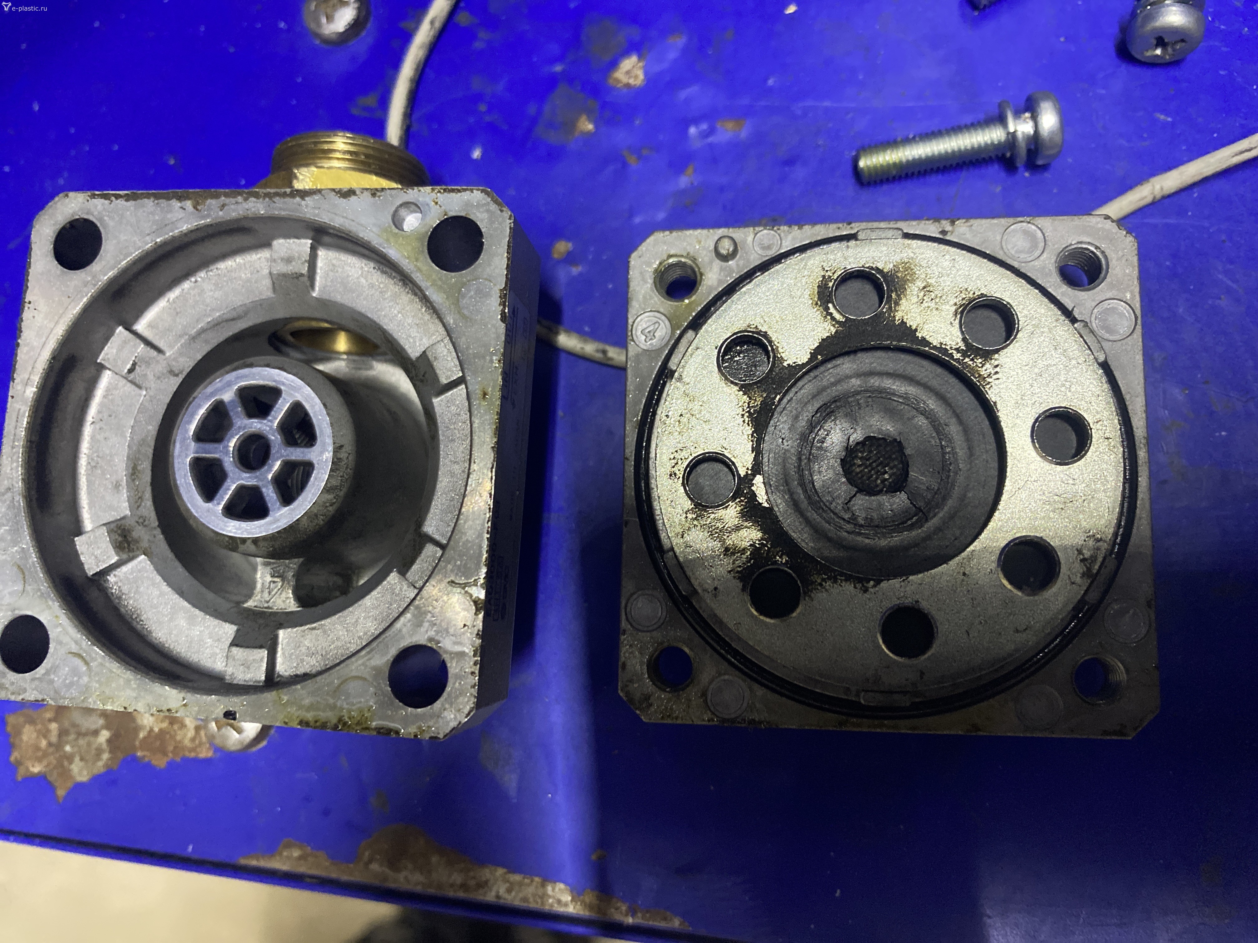

Добрый день,товарищи!
Где можно приобрести мембраны для клапанов быстрого выхлопа марки SMC.
На всякий случай оставлю тут серийник: EAQ3000-F03.
Stivin
Сообщения: 155
Город: Иркутск
#1376 Сообщение Stivin » 08 июл 2023, 15:39
Hudozhnik писал(а): 06 июл 2023, 13:40 Добрый день,товарищи!
Надеюсь, что вы обращались в представительство SMC в вашем регионе. И скорее всего у них не оказалось рем комплекта на эту модель. У них из за санкций сейчас вообще ничего нет, сам на прошлой неделе получил от них вместо фирменных штуцеров, даже не китайскую реплику, а штуцера сторонних китайских производителей. Убила отмазка-это наши партнеры! А качество - Китай 1980 год.
Попробуйте найти представительство SMC в Казахстане, Армении. Там с русским языком попроще и доставка от туда есть.
На Алибабе точно найдете, но срок доставки будет большим.
Либо найдите кого нибудь, кто из Китая непосредственно может вам купить оригинал и отправить. Но опять сроки большие.
Купите клапан быстрого сброса в Camozzi сам использую, меньше по габаритам, но jxtym шумно работают, даже с хорошим глушителем SMC. Правда по наличию не подскажу. Если они есть в наличии, то это самый быстрый вариант. Возьмите одну штуку и спокойно ищите ремкомплект на SMC
За это сообщение автора Stivin поблагодарил:
Hudozhnik
Hudozhnik
Сообщения: 33
Зарегистрирован: 14 фев 2022, 09:33
Страна, Регион, Область: Россия,Ростовская область
Город: Ростов-на-Дону
#1377 Сообщение Hudozhnik » 12 июл 2023, 14:02
Спасибо большое,что откликнулись!
Проблему решил сам кстати.Вырезал мембрану из прокладки для катализатора газового.Такое оборудование ставят на машины.Точно такой же материал там.Всё работает как часы. 🤷🏻‍♂️Заменил все старые мембраны на новые 😎
В SMC обращался конечно же.Ремкомплектов у них естественно нет.

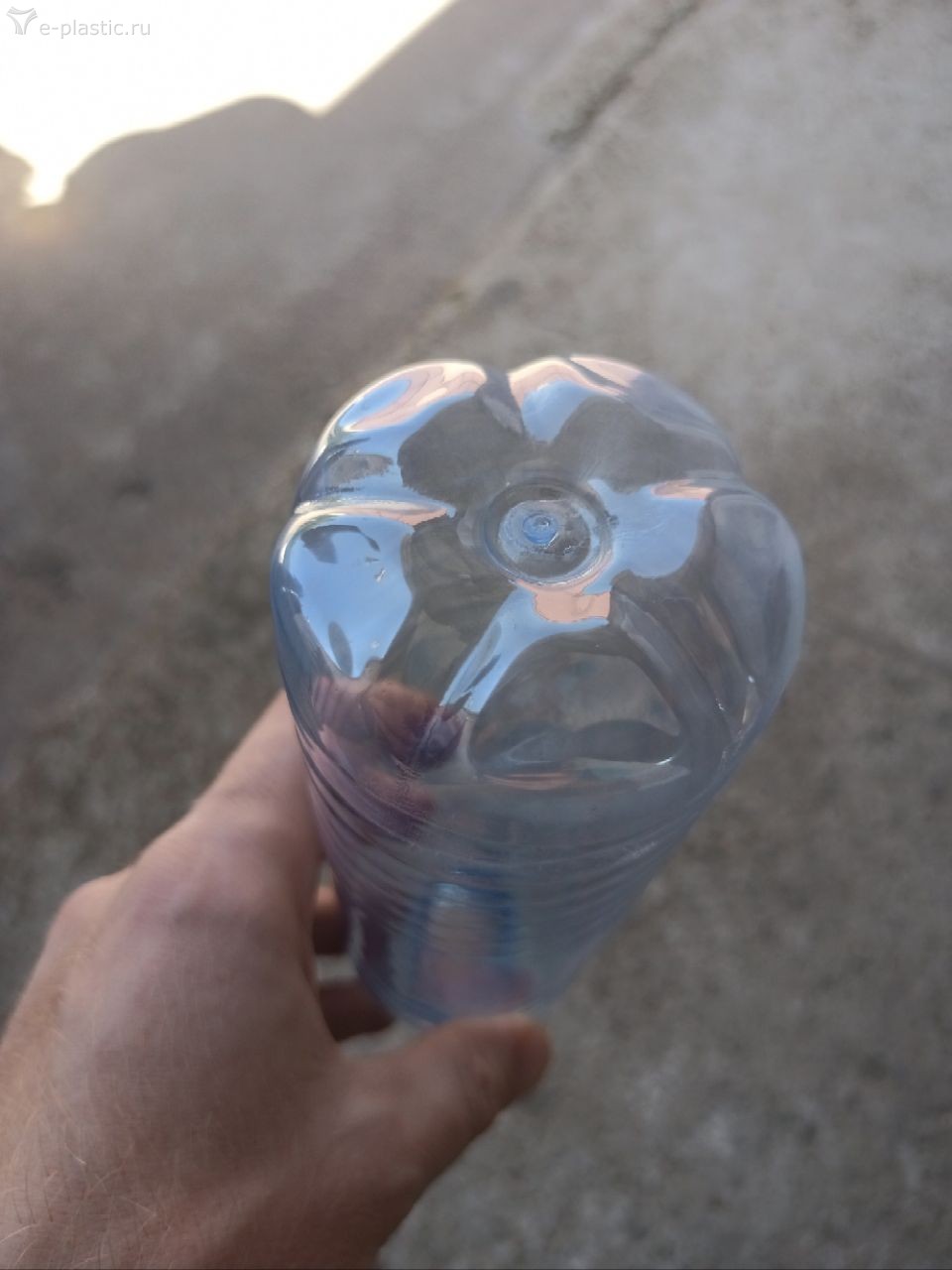

Коллеги. Вопрос такой, с чем связана подобная ситуация? Деформируется дно бутылки. Такое ощущение что не додувает. Увеличиваю время надува - изменений от слова совсем нет. Станок управляется герконами. Пробовал поднимать геркон выше, ситуация усугубляется вплоть до того, что дорнами ПФ пробивает. Ниже - на куполе бутылка схлапывается внутрь.
Выдув в одну ступень, без ПВ. Давлением от 14 до 16кг.
Самый явный пример выбрал. Бывает что меньше выражена деформация.
muhomornik
Сообщения: 688
#1379 Сообщение muhomornik » 12 июл 2023, 17:54
Руслан64 писал(а): 12 июл 2023, 14:53
Добрый вечер.
Попробуйте нагрев донной части преформ слегка уменьшить.
Руслан64
Руслан64
Сообщения: 10
Зарегистрирован: 01 мар 2023, 12:59
Страна, Регион, Область: Молдова, Приднестровье
Город: Тирасполь
Благодарил (а): 7 раз
#1380 Сообщение Руслан64 » 12 июл 2023, 18:36
Спасибо, примерно так и сделал. Бутылка 0,5л. Колбочка маленькая, 18гр. 4 из 6 ламп задействованы. На первой зоне было 170 "попугаев", я поднял до 205. Вторая с 113 до 135. Третья с 93 до 105. Четвертая, которая уже над колбой светит с 85 до 75 опустил наоборот. Вроде бы нормализовалось.
