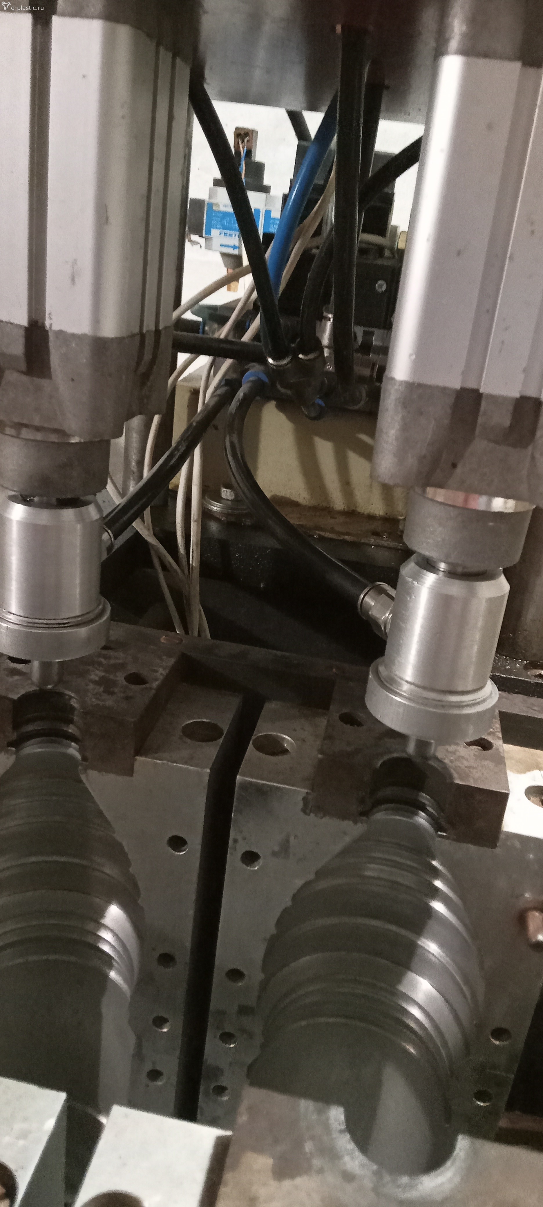

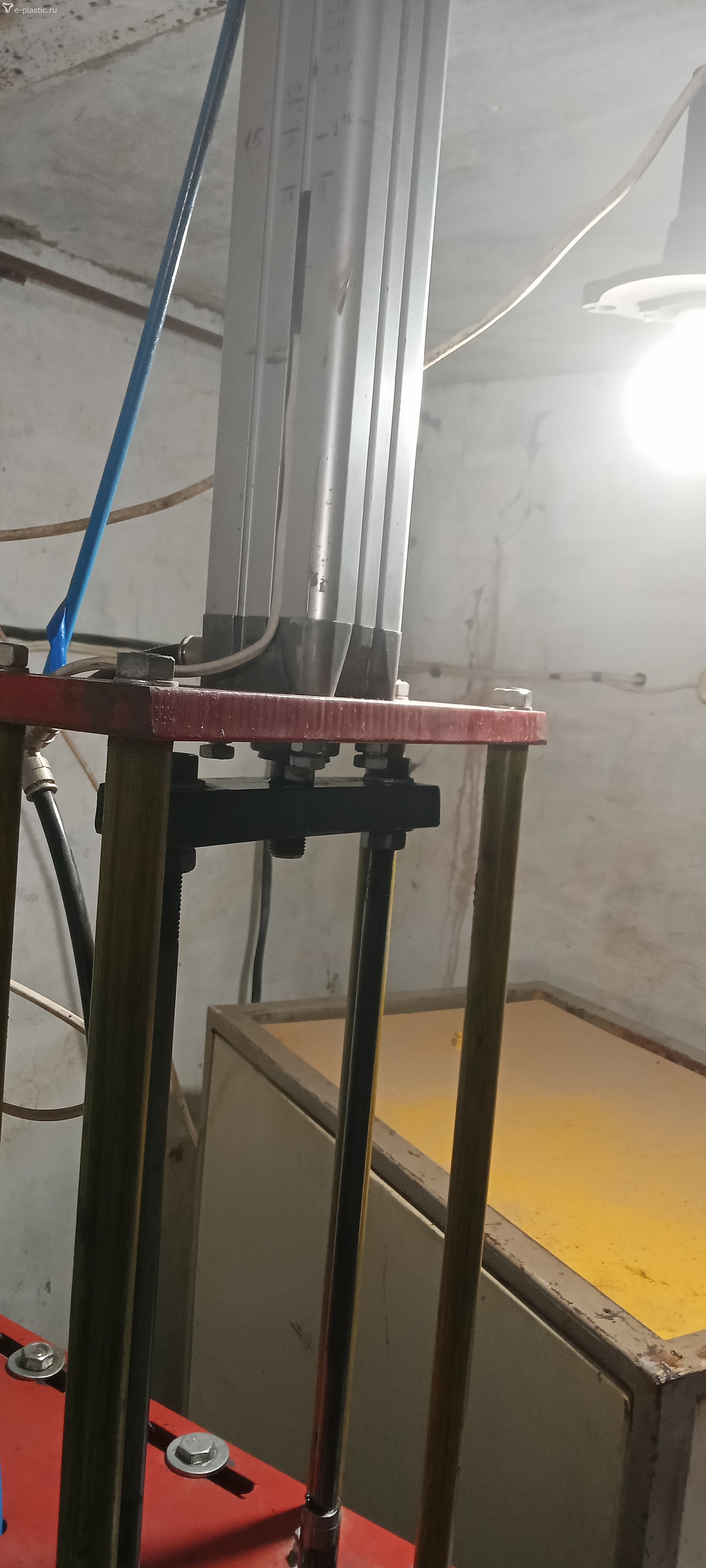

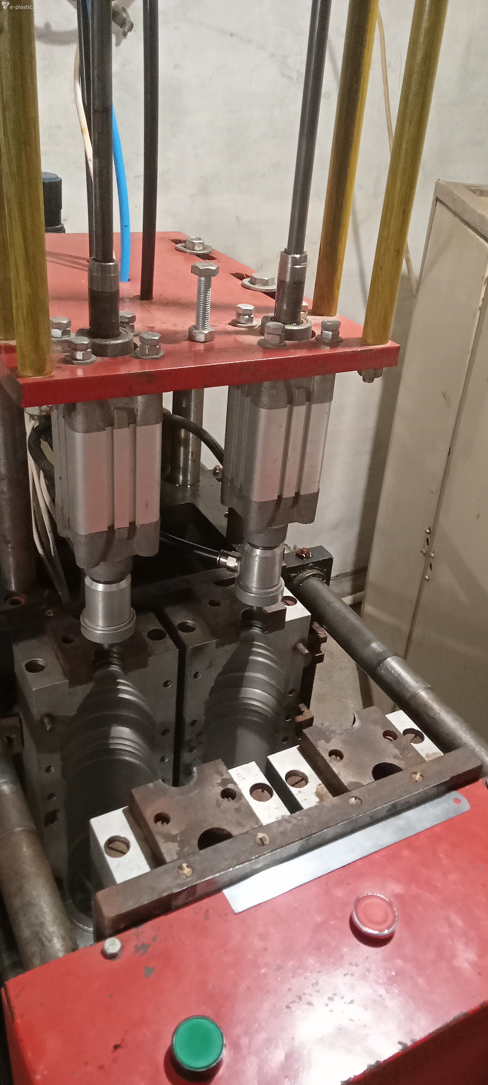

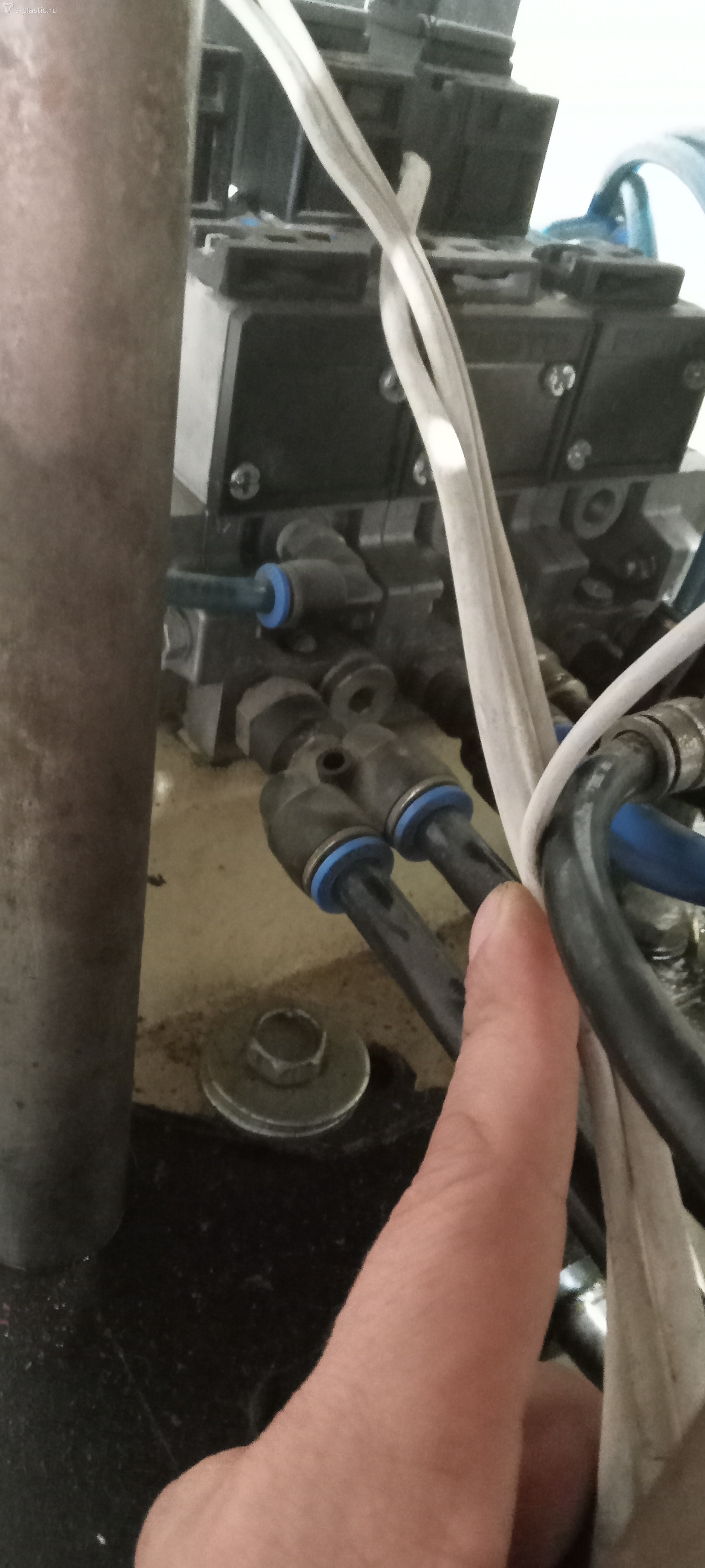

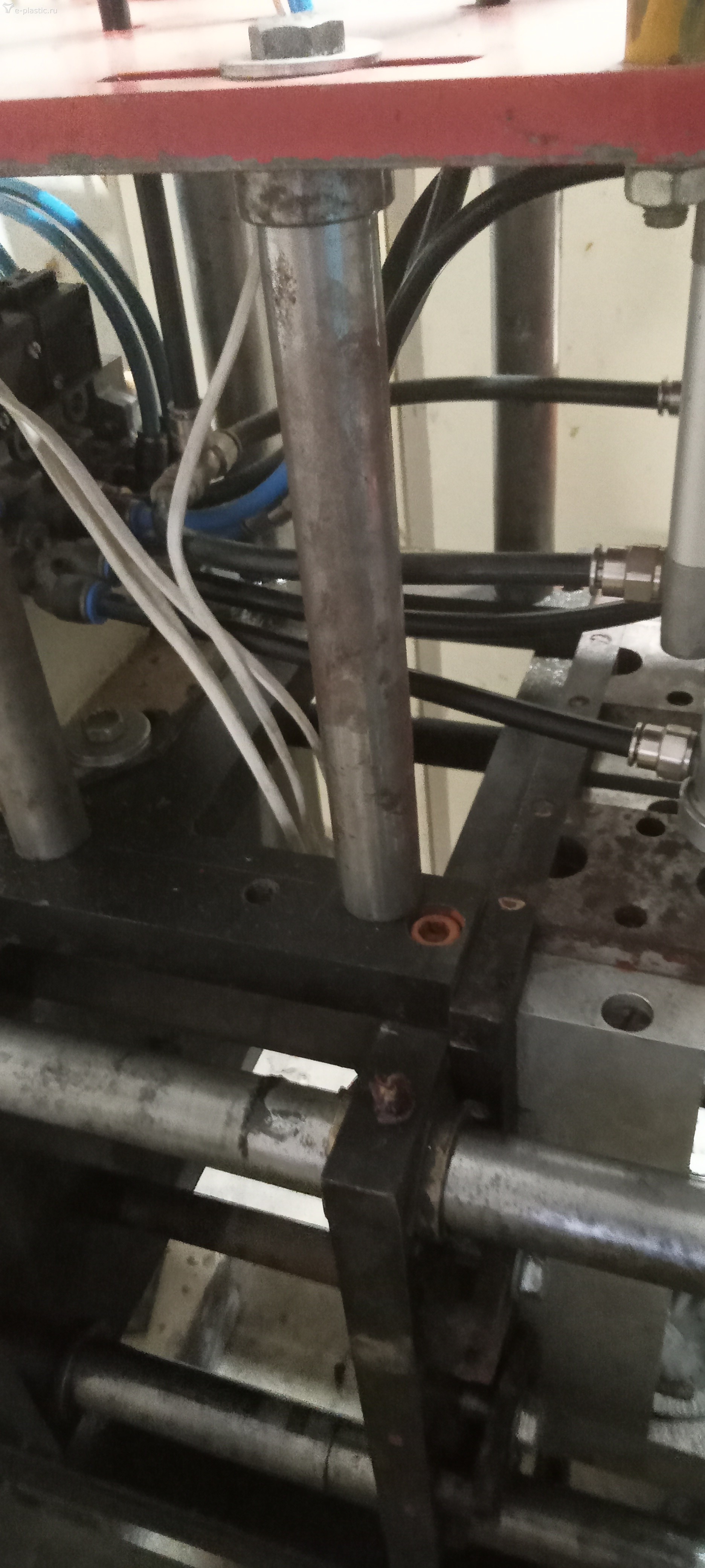

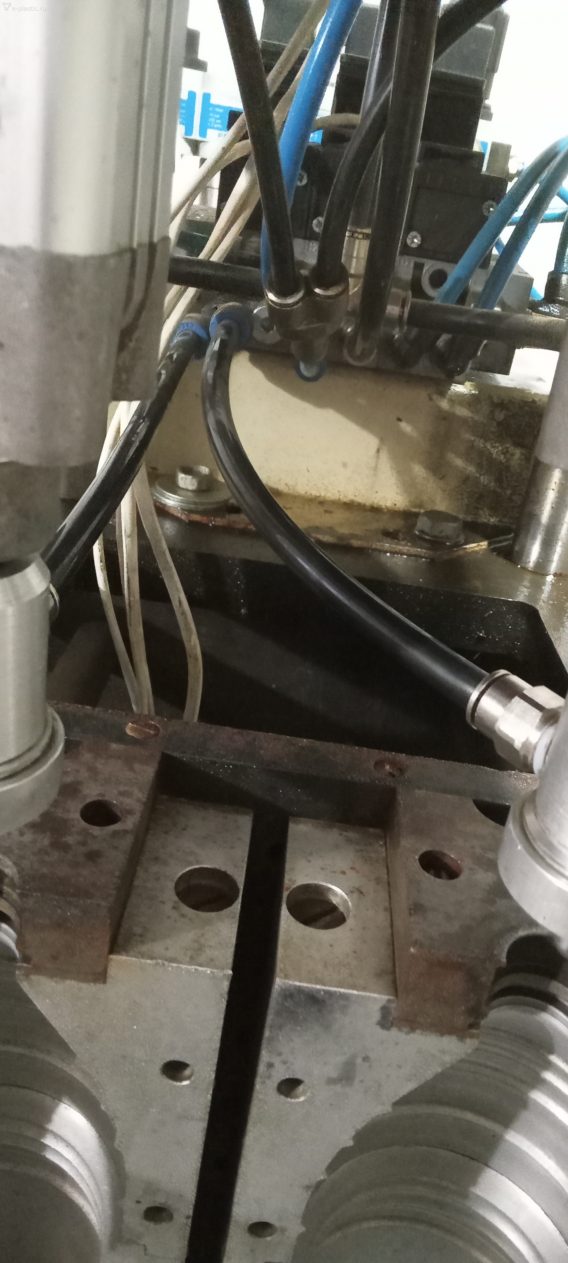

Здравствуйте, подскажите пожалуйста новечку, какая длина шланга от электро клапана к головкам должна быть? У меня один длинный другой короче, может это влиять на качества бутылки?

#1234 Сообщение muhomornik » 20 фев 2023, 12:51
Юрий79 писал(а): 20 фев 2023, 11:54
Добрый день.
В принципе, разница в длине трубок повлиять может. Но разница должна быть значимой - от 20 см, при длине самой трубки примерно до 50 см. Большее влияние будет оказывать разное сечение каналов.
В вашем случае причина, вероятно, в разной скорости хода штоков/прижимных цилиндров.
Желательно больше инфлрмации о тлм кактсобран ваш станок: наличие/отсутствие предвыдува, один клапан на подачу воздуа на оба гнезда формы, или на каждое свой. Как реализовано управление: герконы? задержки?
Предвыдува нет, с одного клапана через тройник выходят две трубки на две головки, геркон на пневмоцилиндре

Проверяйте с одинаковым ли усилием штока ходят через цилиндры прижима, если с одинаковым, от руки без значимых усилий, дальше имеет смысл смотреть нагрев.
Если один из штоков подклинивает или проходит через направляющие с приложением силы - скорее всего он поврежден - менять или править.

Юрий79 писал(а): 20 фев 2023, 11:54 Здравствуйте, подскажите пожалуйста новечку, какая длина шланга от электро клапана к головкам должна быть? У меня один длинный другой короче, может это влиять на качества бутылки?
Конечно в идеале, чем короче шланг и больше его диаметр, тем лучше. Но в вашем случае я думаю, что дело не в шланге. Но что бы полностью исключить версию влияния шланга на качество выдува правой бутылки надо:
- отсоединить оба шланга от головок герметизации, поменять их местами и присоединить, затем дунуть и по результату понять, что ничего не изменилось.
- вернуть шланги на прежние места и уже поменять местами шланги в штуцере, который выходит из распределителя, подающего воздух на выдув.
Иногда в штуцерах или шлангах застревает подмотка, части фум ленты, кусочки уплотнителей и прочий мусор и это приводит к уменьшению пропускной способности каналов, в результате к браку бутылки.
Так же проверьте, нет ли в момент подачи высокого давления утечки воздуха из под прокладки головки герметизации, или из резьбового соединения, где головка герметизации накручивается на шток цилиндра. Может в момент выдува у вас правую головку очень кратковременно приподнимает и происходит утечка воздуха.
Глядя на ваши фото мне показалось, что левый шток у вас торчит из головки на 3-5 мм больше чем правый. Если это так, то это скорее всего основная причина ваших проблем с правой бутылкой.

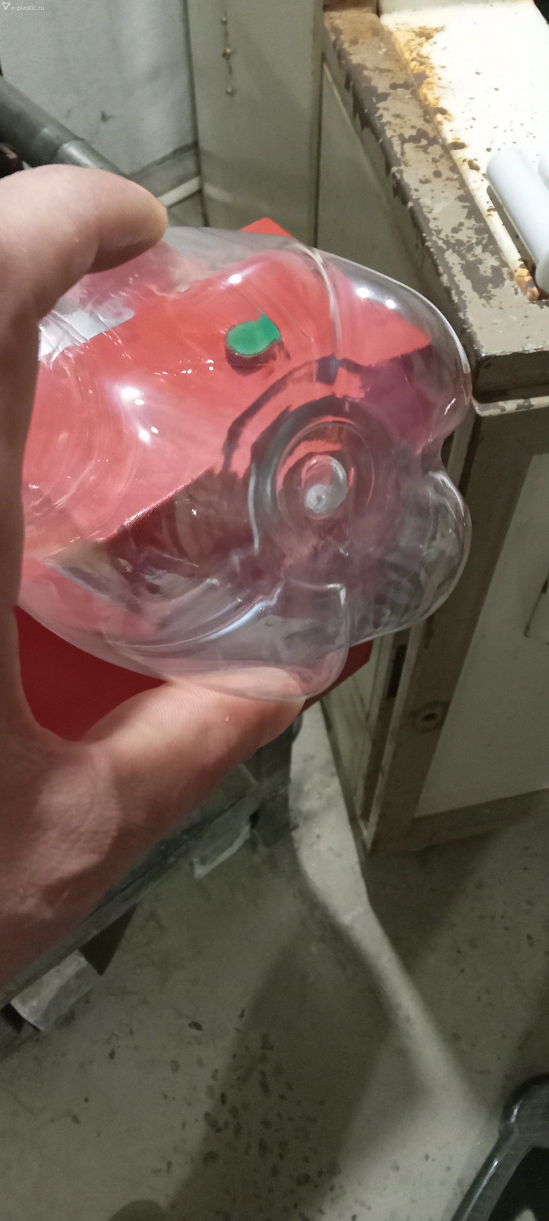

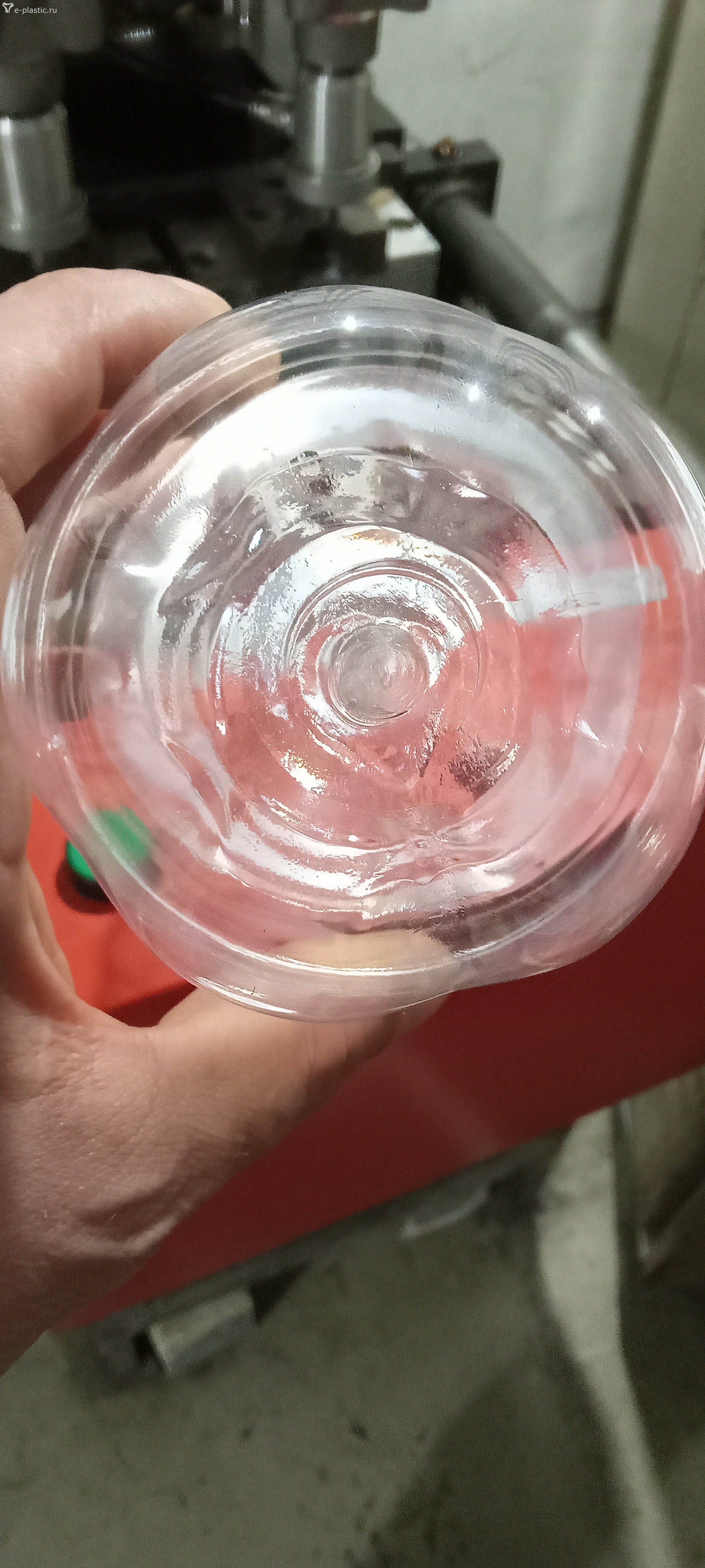

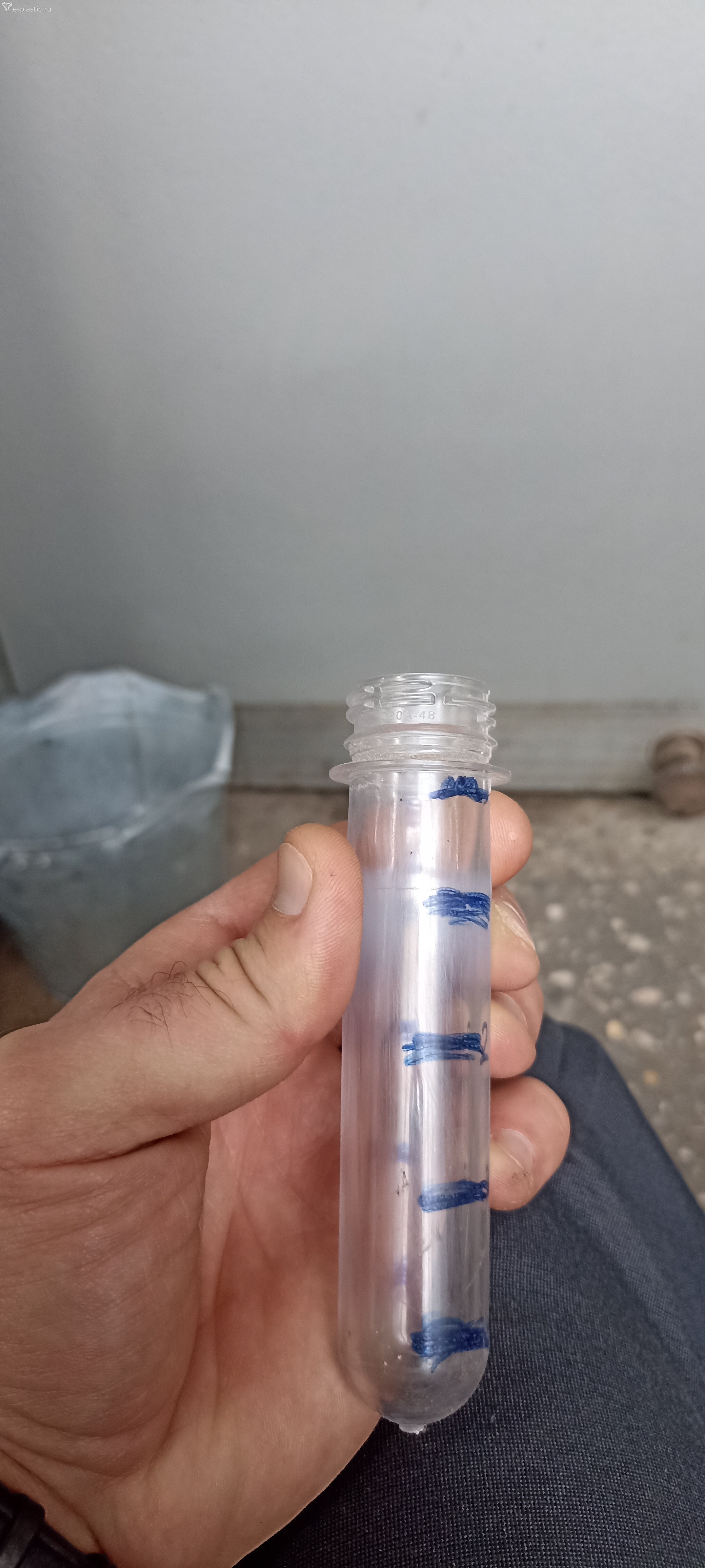

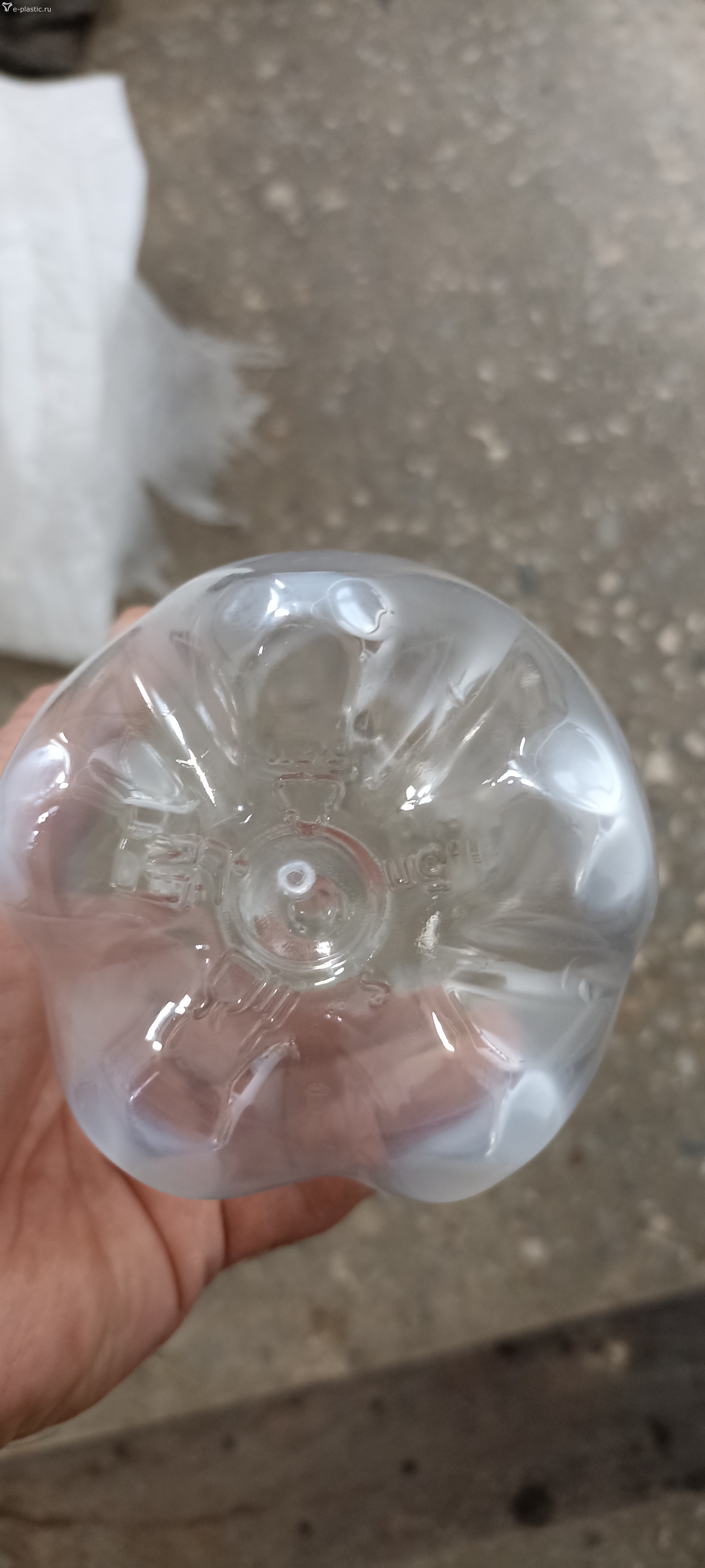

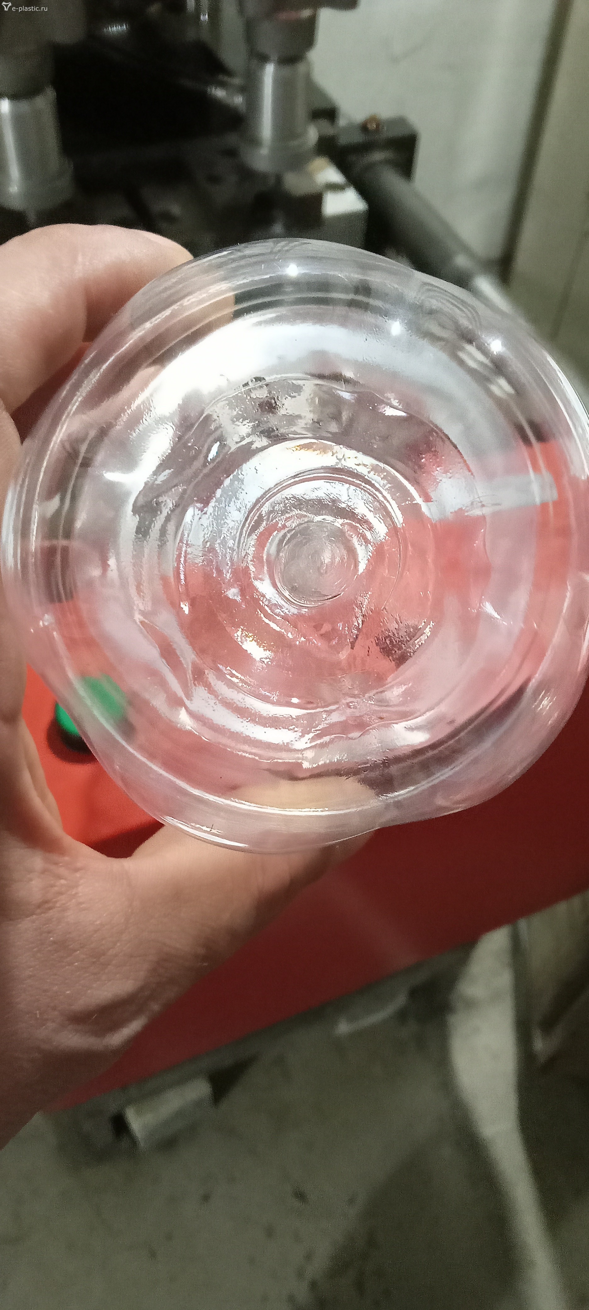

Я работаю недавно, но столкнулся с такой бедой, подскажите...
Volodei 26 r
Сообщения: 34
Зарегистрирован: 28 фев 2023, 09:10
Город: Зеленокумск

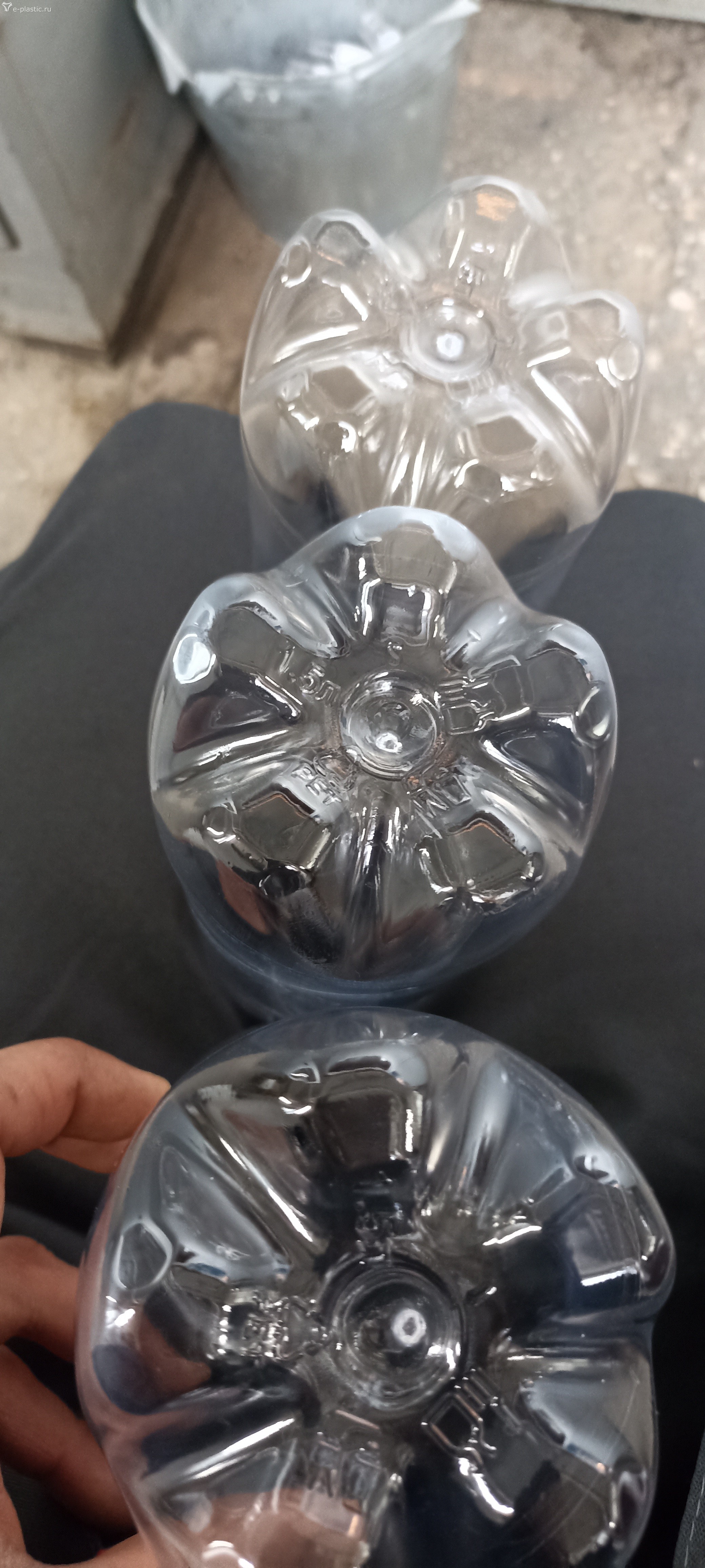

#1241 Сообщение Volodei 26 r » 28 фев 2023, 10:13
Вот ещё

Volodei 26 r писал(а): 28 фев 2023, 10:13
Добрый день.
Похоже на равномерный недогрев.
Машина Кропоткинская?

#1244 Сообщение Volodei 26 r » 28 фев 2023, 14:30
Первая бутылка получается нормальная, а вторая и третья, что то с ножками.

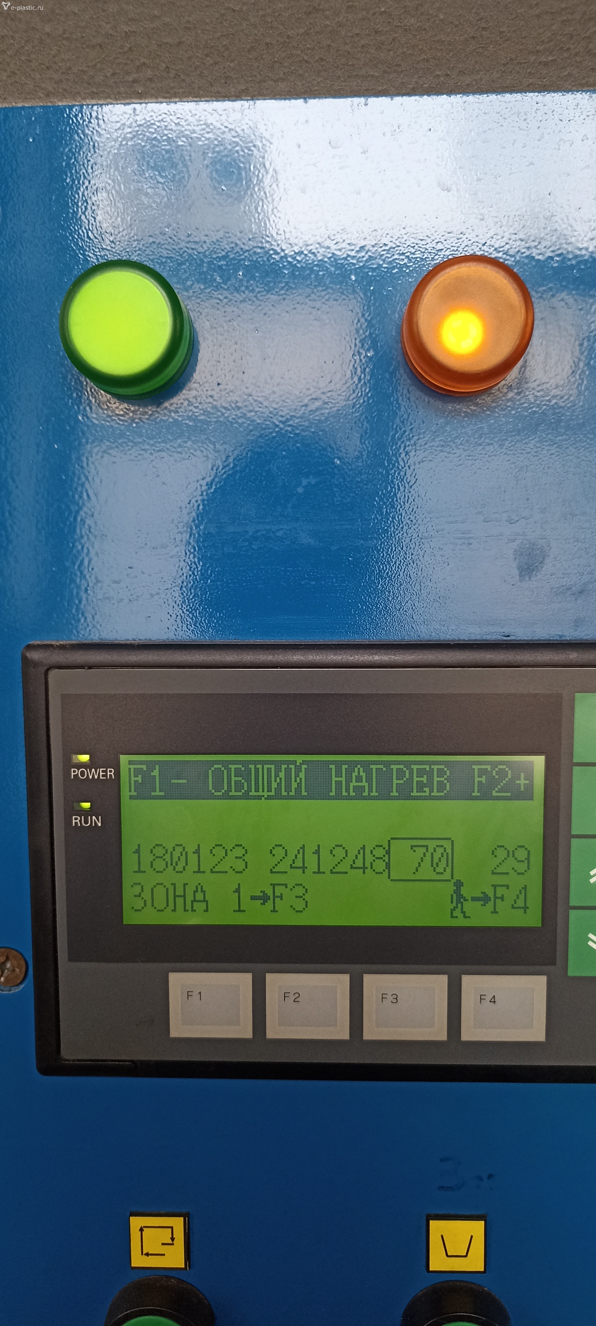

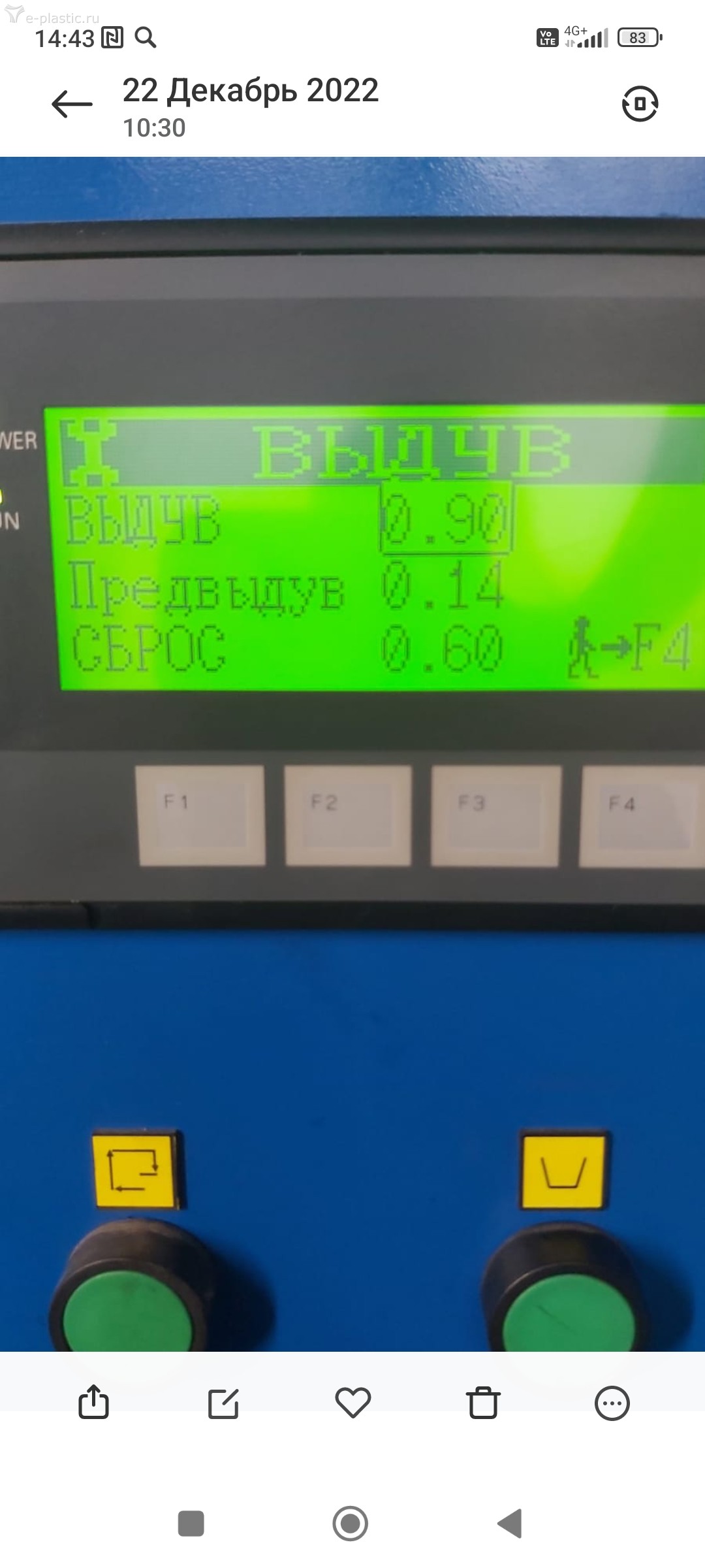

#1245 Сообщение muhomornik » 28 фев 2023, 14:33
Volodei 26 r писал(а): 28 фев 2023, 14:24
Уставки нагрева по зонам напишите (в порядке от горла к дну) .
Время предвыдува и основного дутья.

#1246 Сообщение Volodei 26 r » 28 фев 2023, 14:44

#1247 Сообщение Volodei 26 r » 28 фев 2023, 14:46
С лева горло справо дно

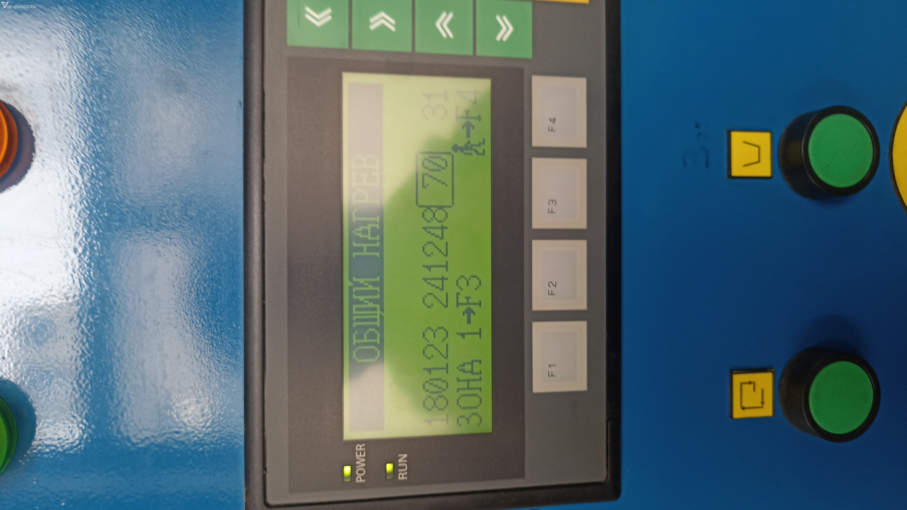

#1248 Сообщение muhomornik » 28 фев 2023, 15:26
Пробуйте нагрев от горла к дну:
1 - 200
2 - 150
3 - 220
4 - 220
5 - 70
6 - 30
ПВ 0,18

#1249 Сообщение Volodei 26 r » 28 фев 2023, 15:27

#1250 Сообщение Volodei 26 r » 28 фев 2023, 15:29
Предвыдув 0,18 на ту температуру которую ты написал?

#1251 Сообщение muhomornik » 28 фев 2023, 15:45
Не обязательно.
По бутылке увидим.

#1252 Сообщение Volodei 26 r » 28 фев 2023, 16:52
Дно идеальное сверху перегрев

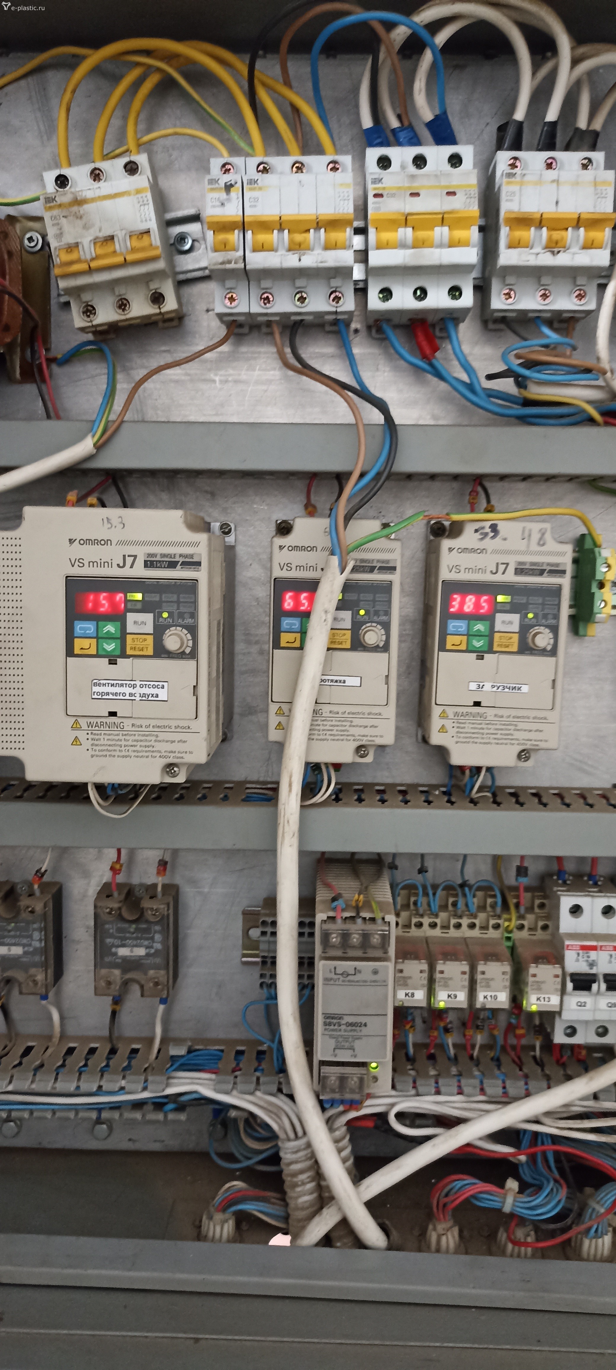

#1253 Сообщение muhomornik » 28 фев 2023, 17:17
По всем зонам -5 единиц

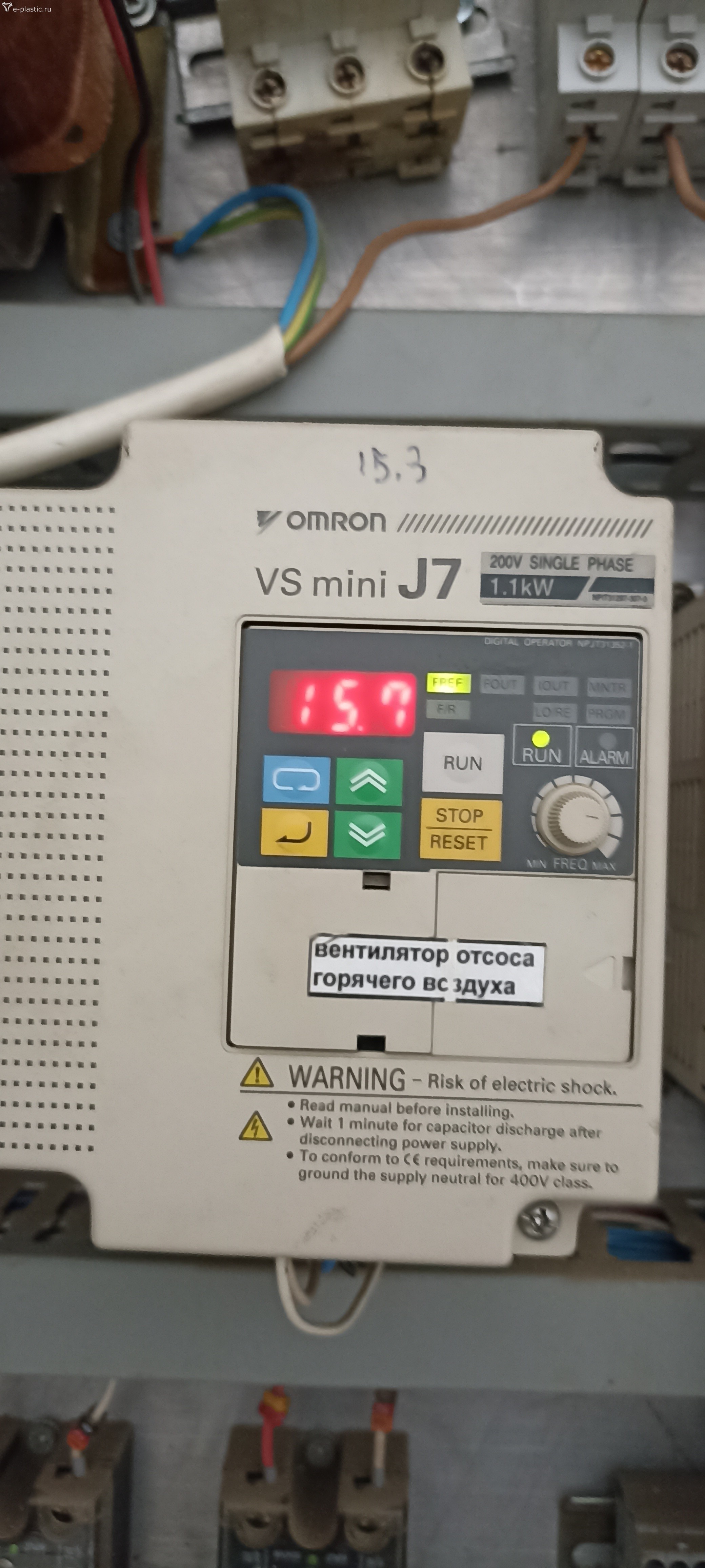

На вентиляцию печи какая уставка (смотреть на частотнике в силовом шкафу)?

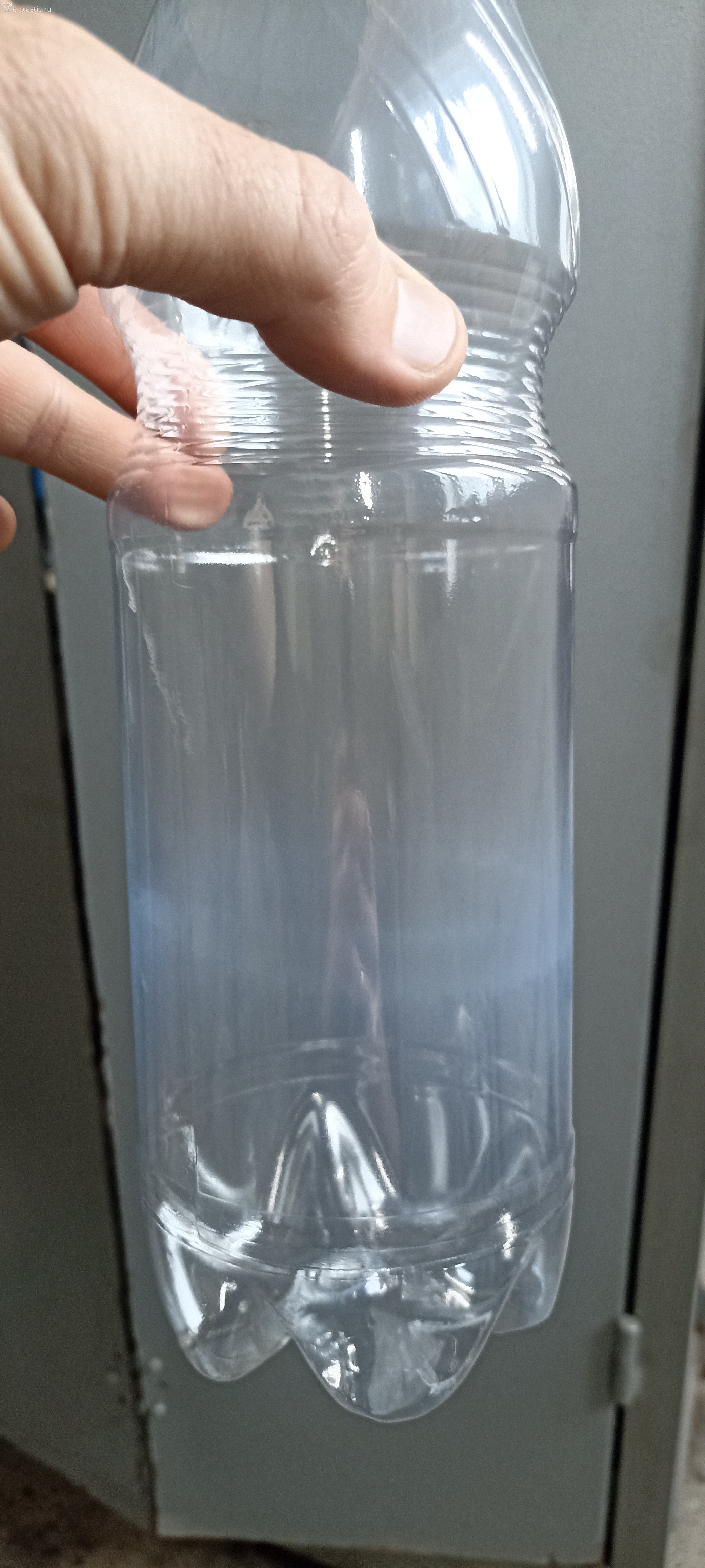

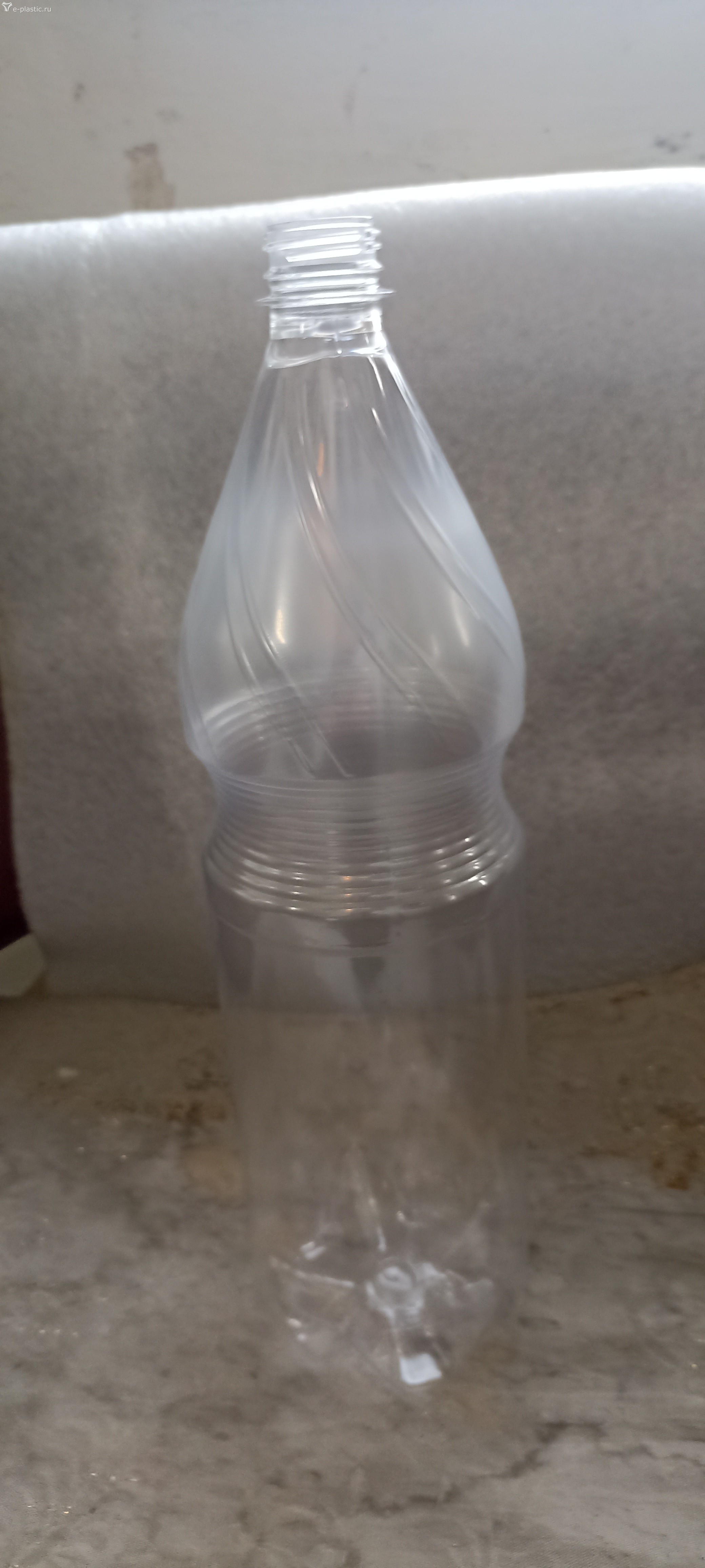

#1255 Сообщение Volodei 26 r » 01 мар 2023, 10:56
Вот
Volodei 26 r
Сообщения: 34
Город: Зеленокумск
#1256 Сообщение Volodei 26 r » 01 мар 2023, 10:57
Вот

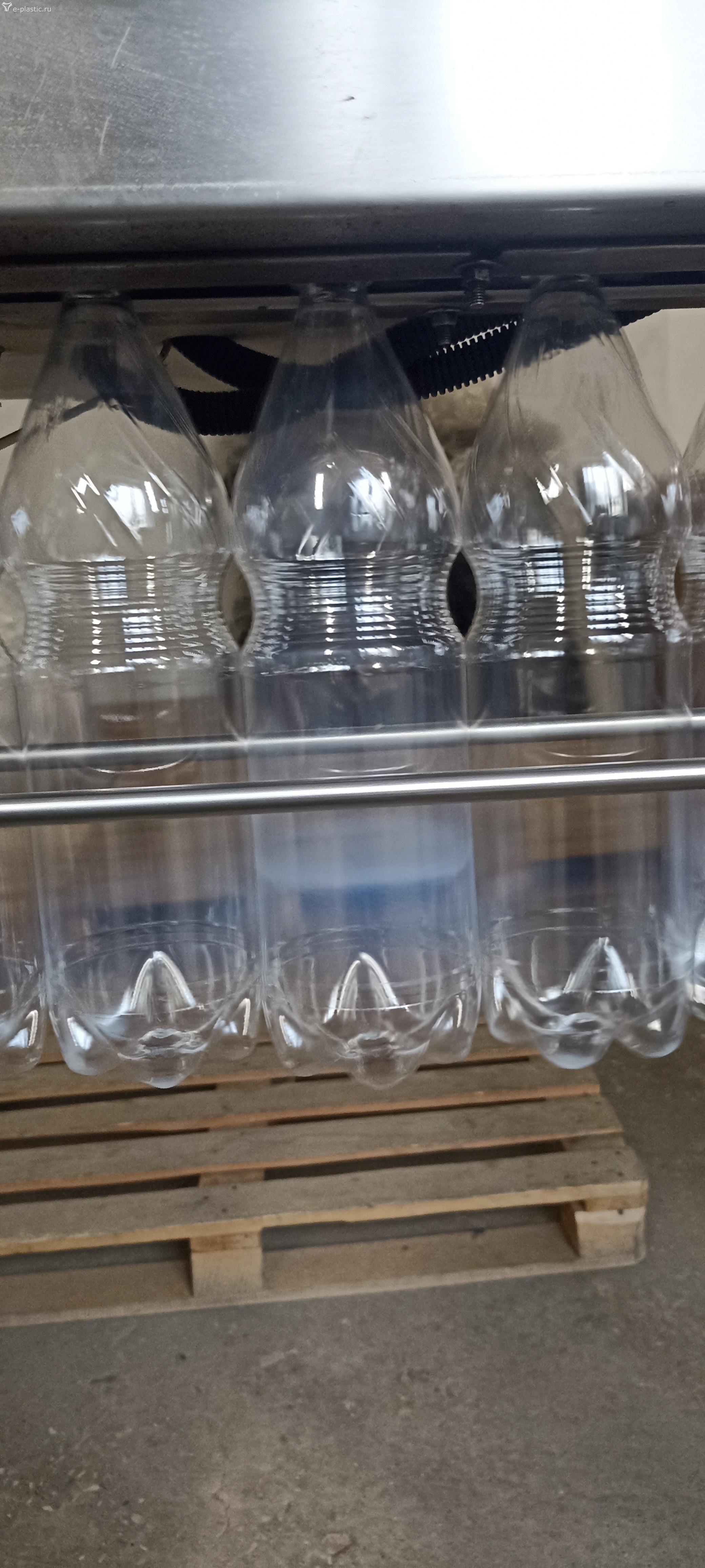

#1257 Сообщение muhomornik » 01 мар 2023, 12:31
Добрый день. На каком какая наклейка? На фото не разобрать.
Подгорания прекратились? Или продолжаются?

#1258 Сообщение Volodei 26 r » 01 мар 2023, 13:27

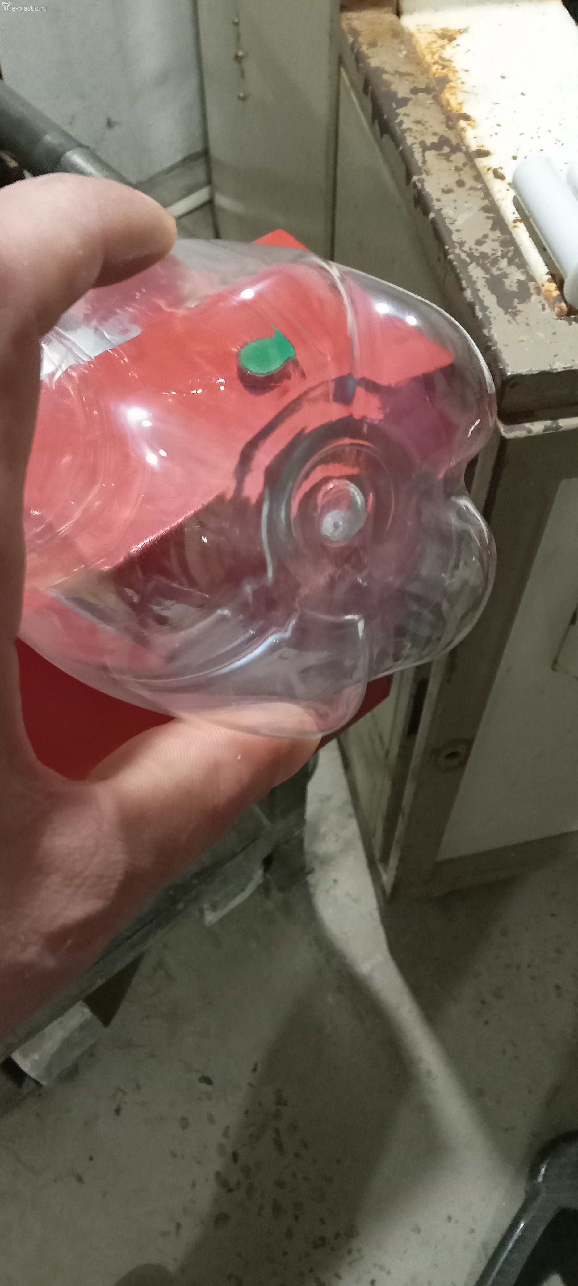

Подгорания прекратились спасибо, а вот синее кольцо никак.

#1259 Сообщение Volodei 26 r » 01 мар 2023, 13:28
Вот

#1260 Сообщение Volodei 26 r » 01 мар 2023, 13:33
Да, я сегодня на другой преформе.
