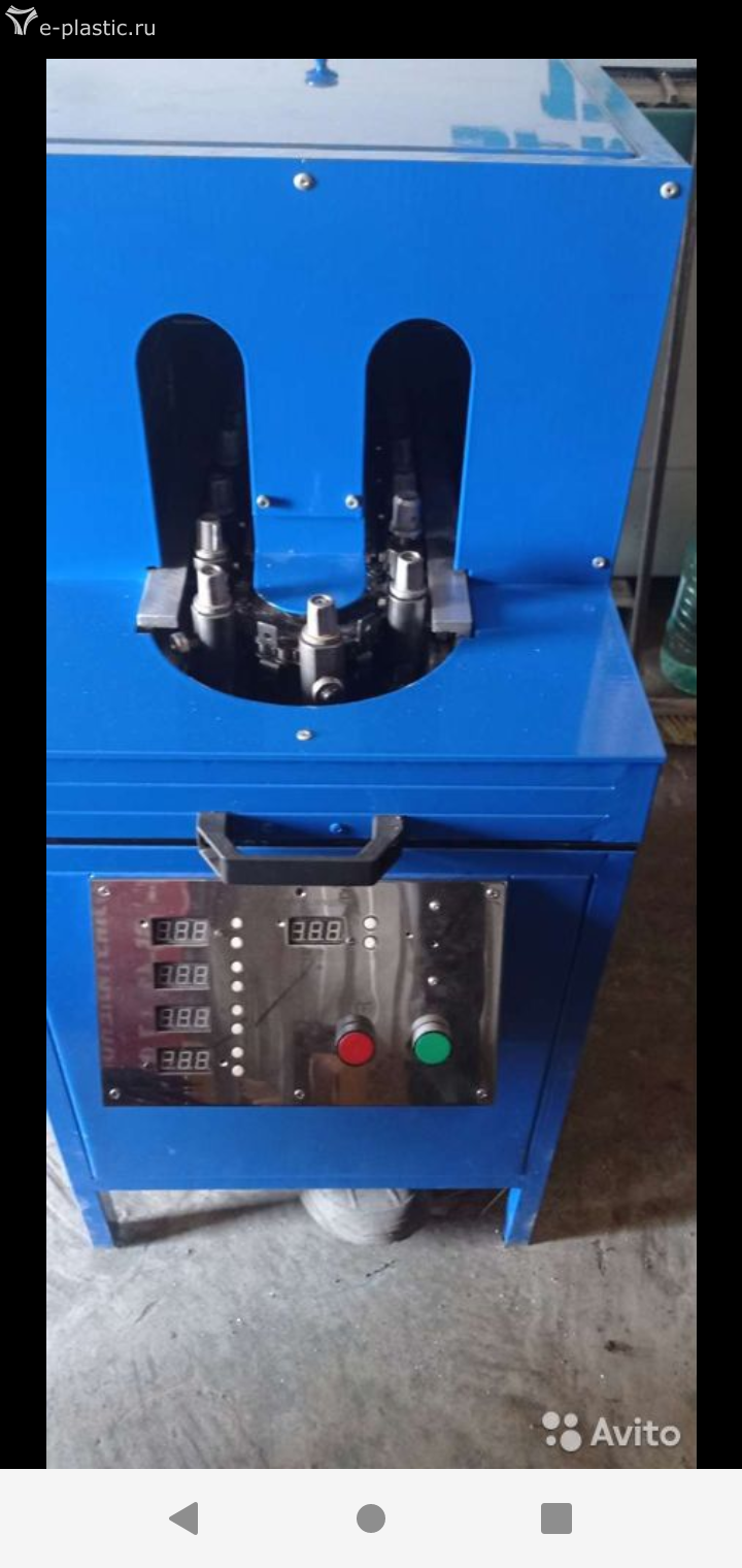

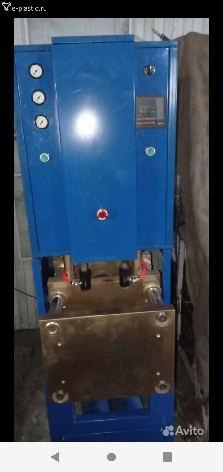

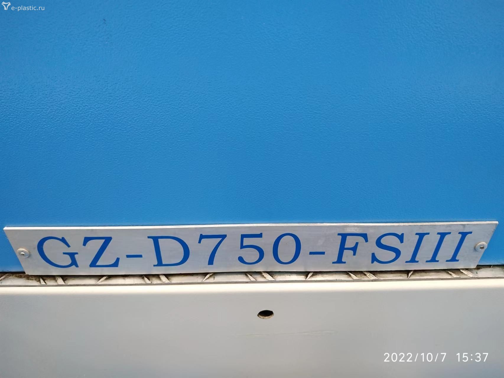

Здравствуйте ребятки.
Подскажите пожалуйста, сталкивался кто либо с таким динозавром, не могу определить модель, и год выпуска хоть примерно......

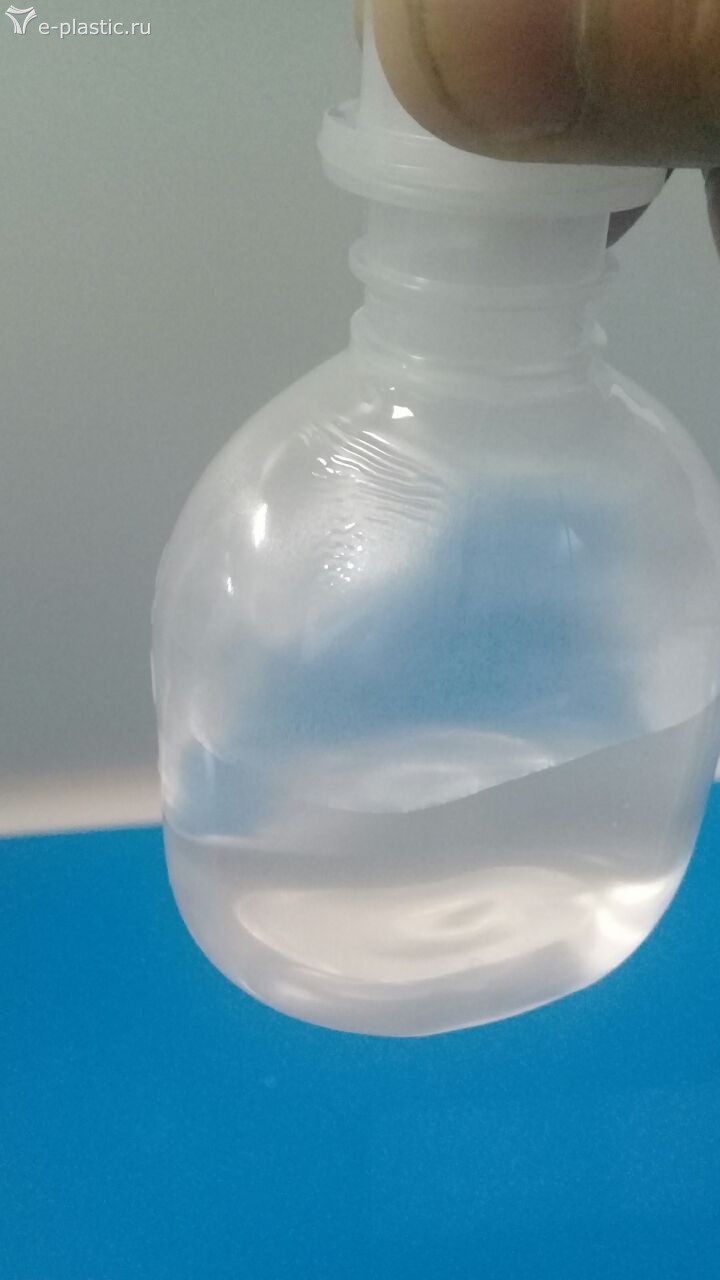

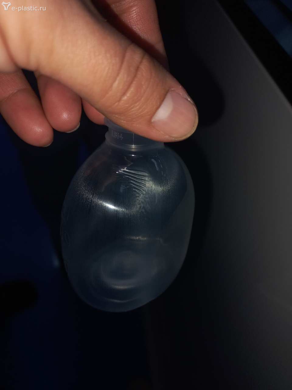

Добрый вечер уважаемые коллеги. Проблема с готовыми флаконами. На боковой стенке флакона образуется небольшая ямка. Не могу понять как это исправить.

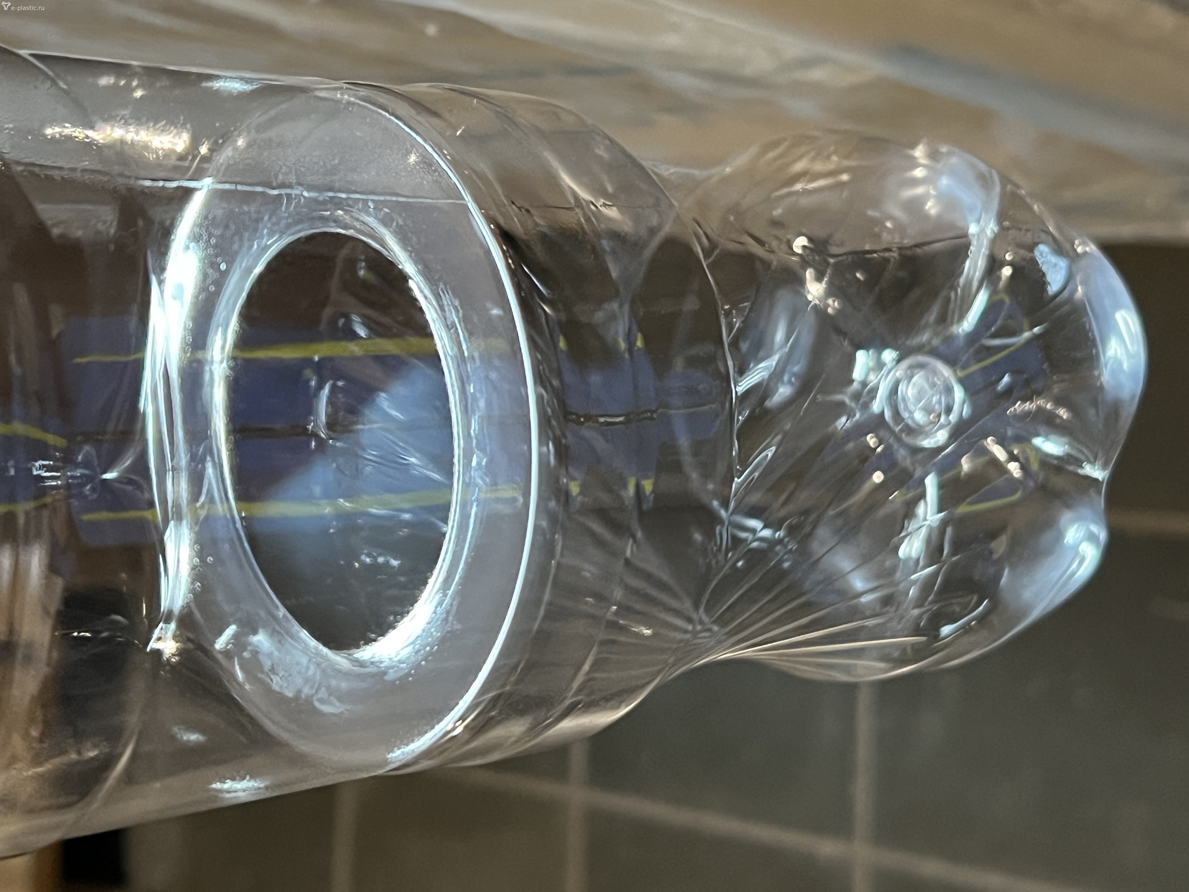

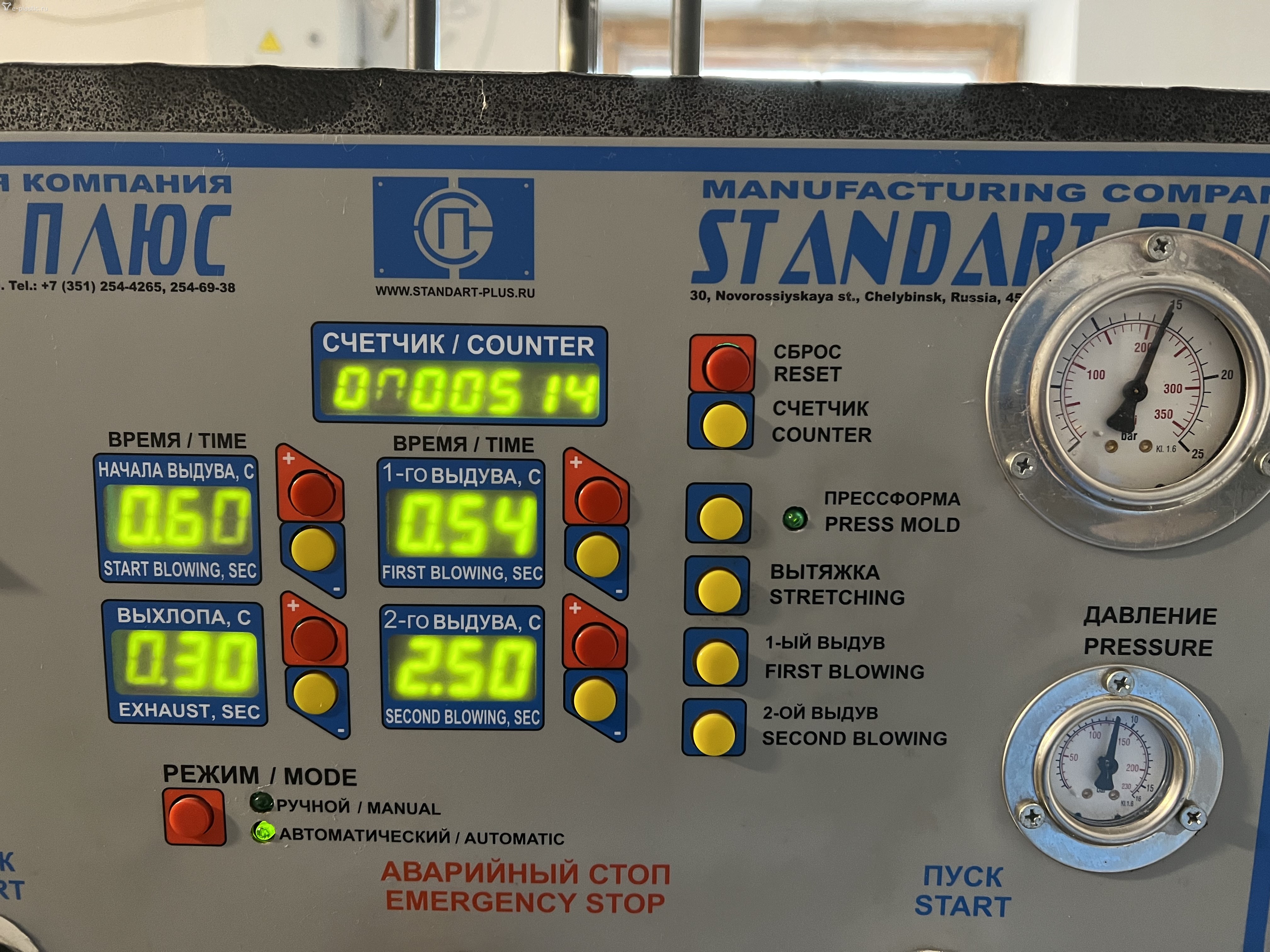

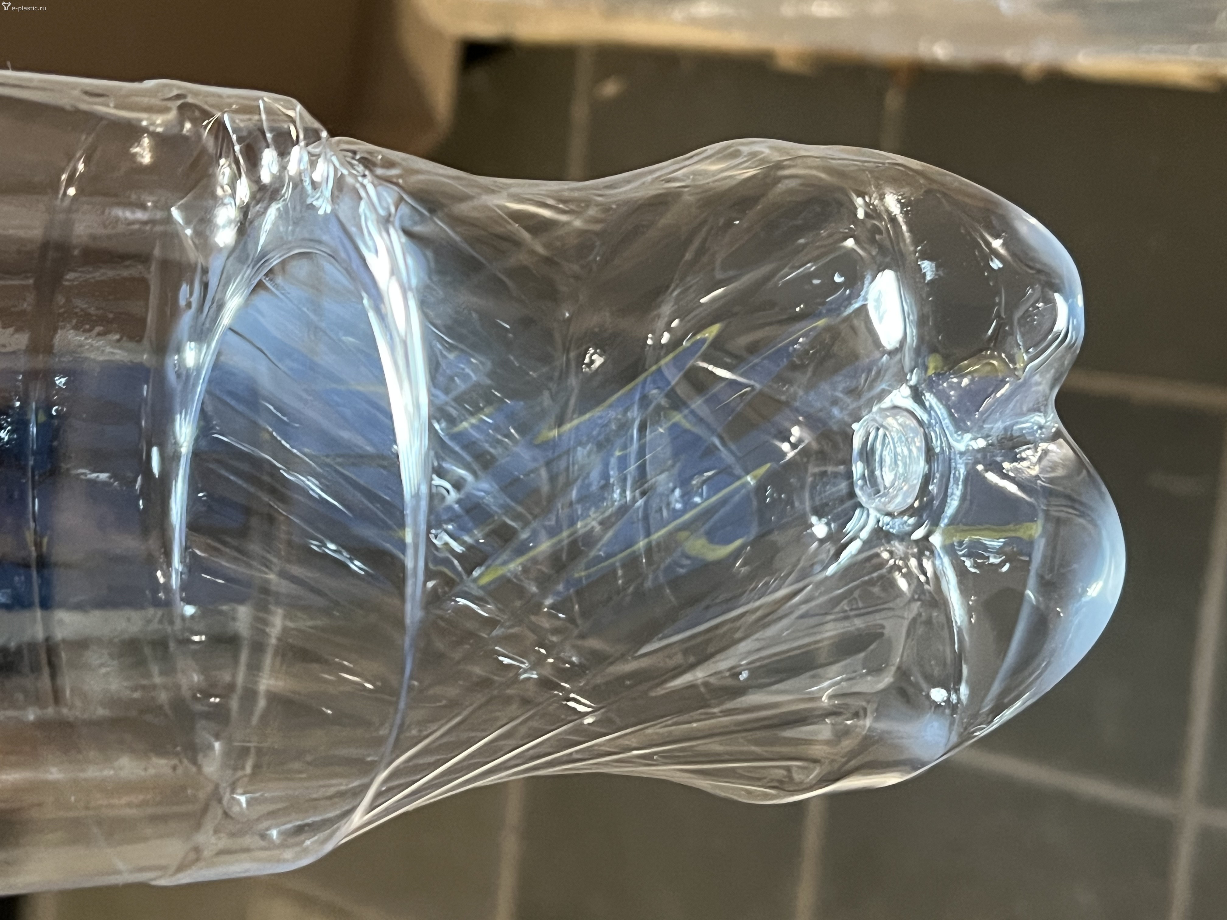

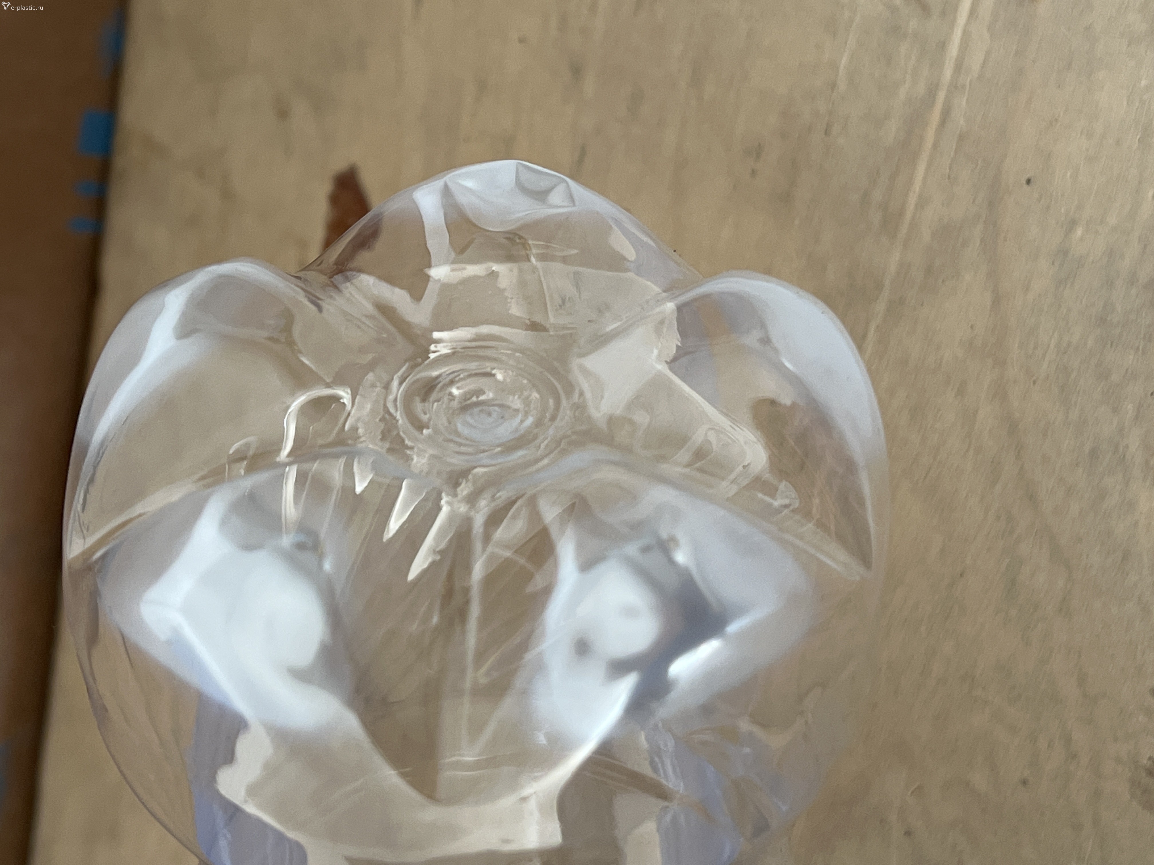

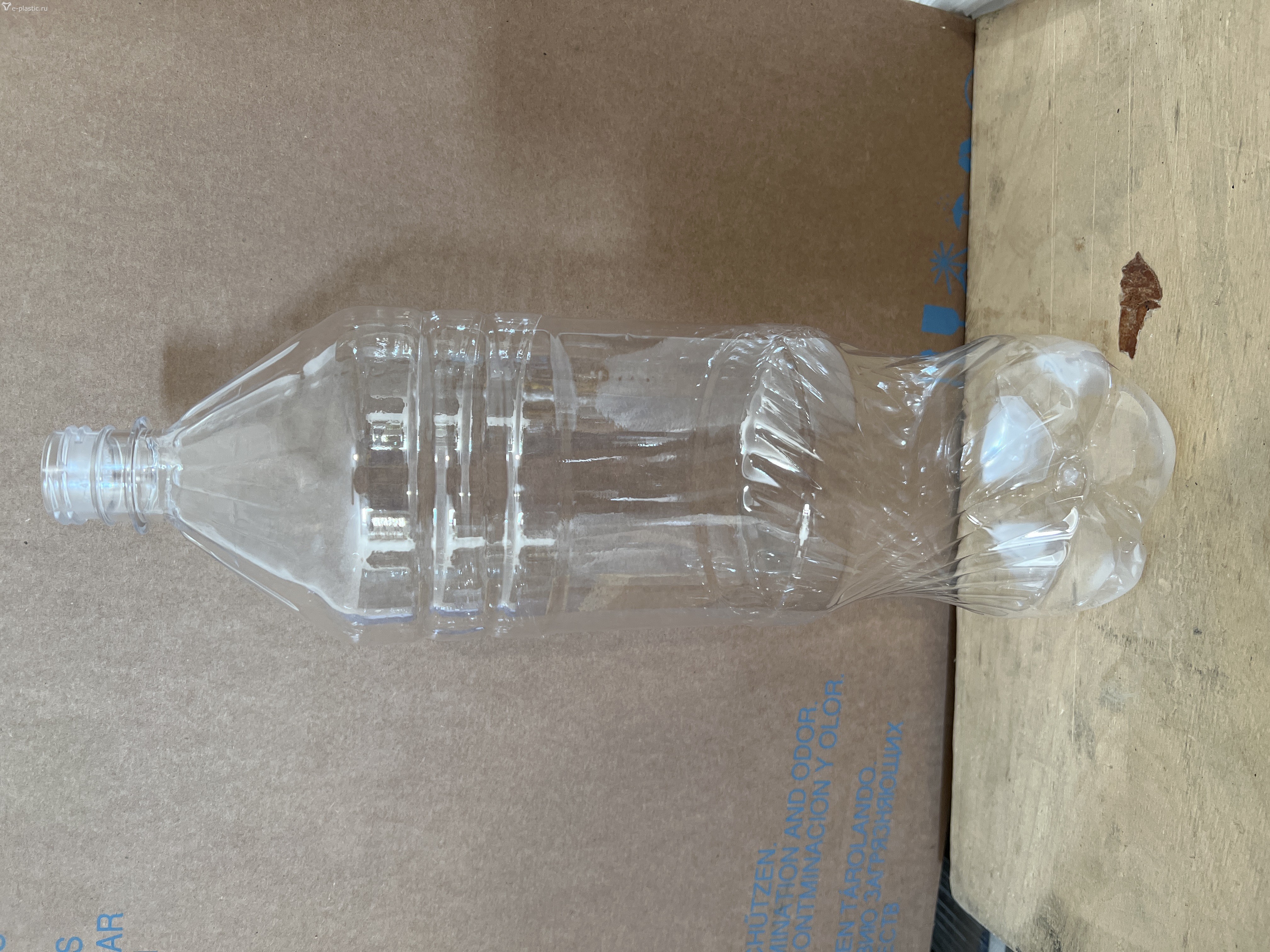

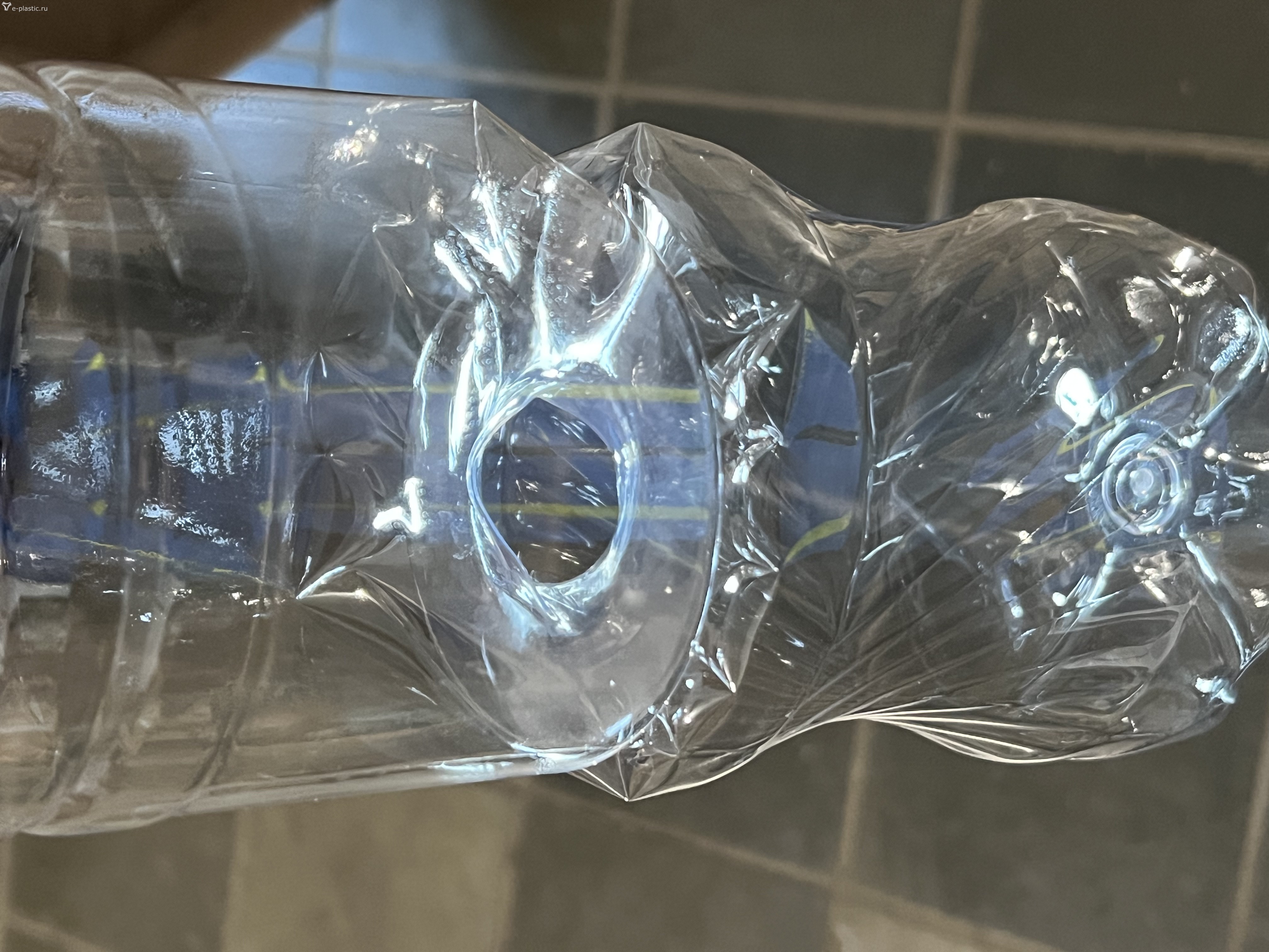

Всем добрый день!
Никак не настроим выдув 2л бутылки. Станок п/автомат Стандарт плюс, печь на лампах. До этого несколько лет выдували 1,5л бутылку. После приобретения автомата поставили Прессформу 1л, все быстро настроили. Сейчас взяли б/у прессформу на 2л и никак не настроим, преформа Европласт 32,5гр б/цв. В печи 4 зоны нагрева, задействовано только 3. Пару ламп изначально не устанавливали даже, и все работало. Давление выдува 15-16, ПВ 8. Геркон только на смыкание прессформы, задержка выдува по времени. Вроде как временные параметры подобрали. Брак идет примерно 30%. В основном это складка внутри бутылки.
Лампы в печи расположены примерно на одинаковых расстояниях друг от друга. Думаем уже установить 4 ряд. Охлаждение водяное. Прикладываю фото временных настроек, брак и нормальная бутылка. Пневмораспылители проверили, все работает

Добрый день.
Время начала выдува попробуйте уменьшить.
Где -то 0,3-0,35 сек пробуйте - дальше исходя из результата.
Четвертый ряд ламп был бы преимуществом.

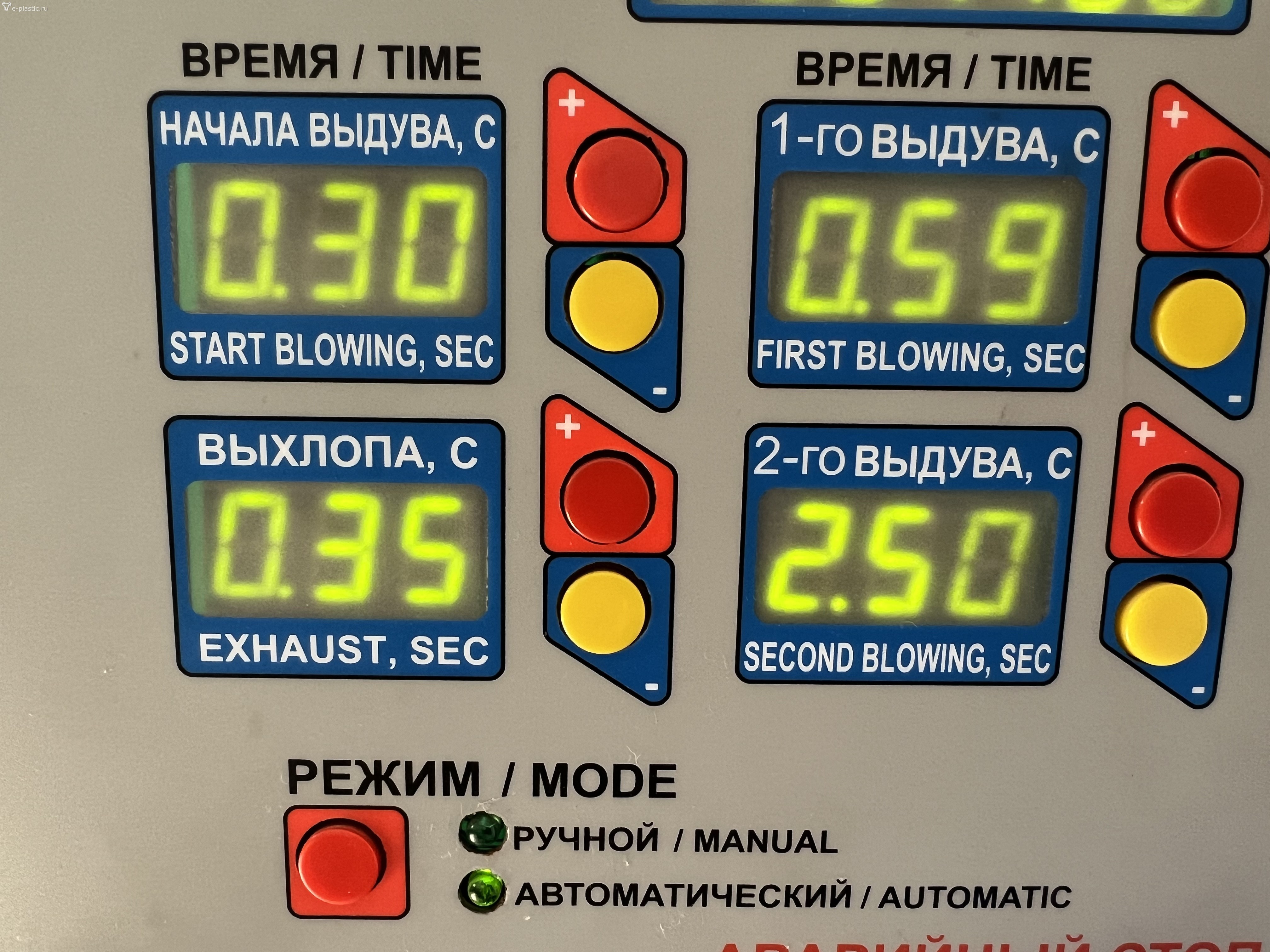

Четвертый ряд завтра будем ставить. С уменьшением начала выдува дно белеет или лопается. Но еще раз попробуем с изменением режима нагрева. Спасибо. Позже опишу результатmuhomornik писал(а): 24 янв 2023, 12:26Добрый день.

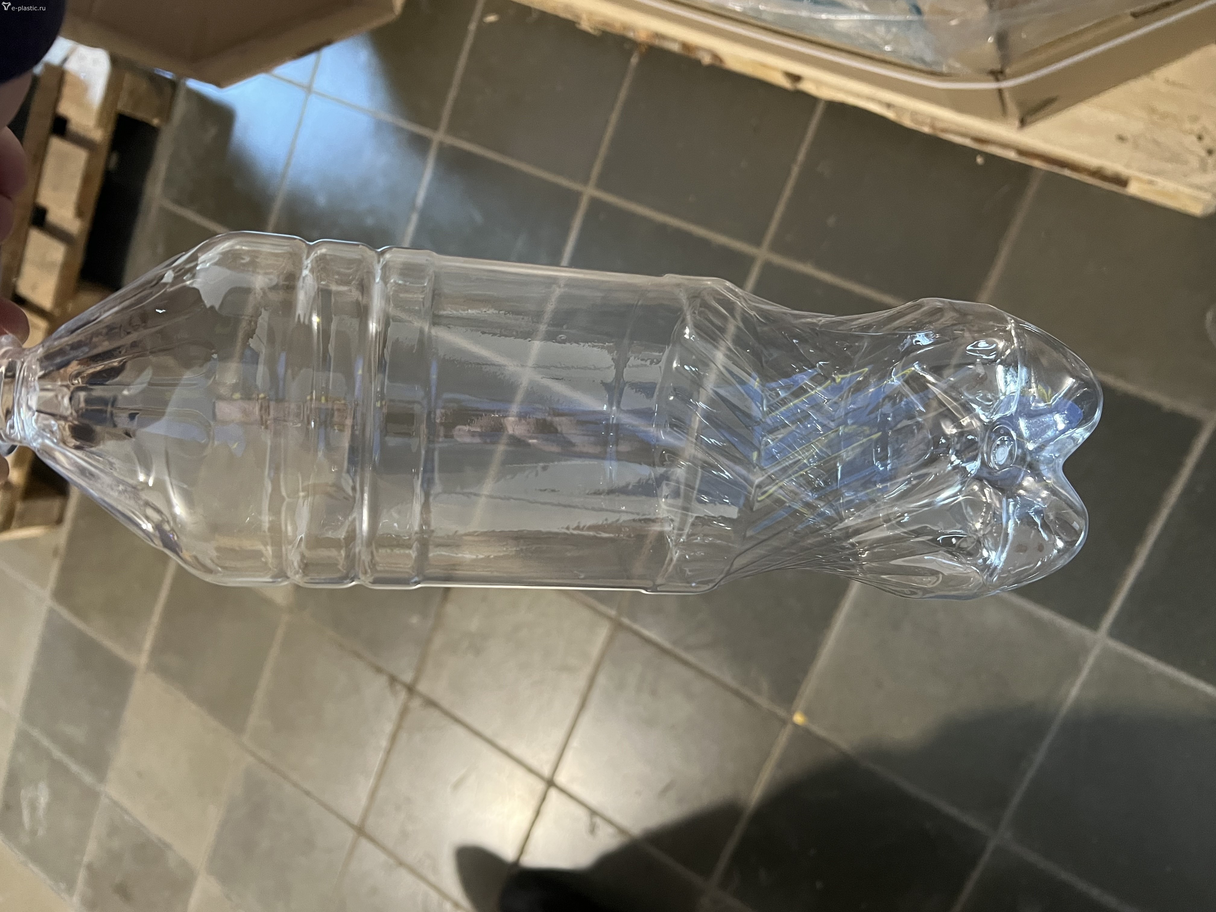

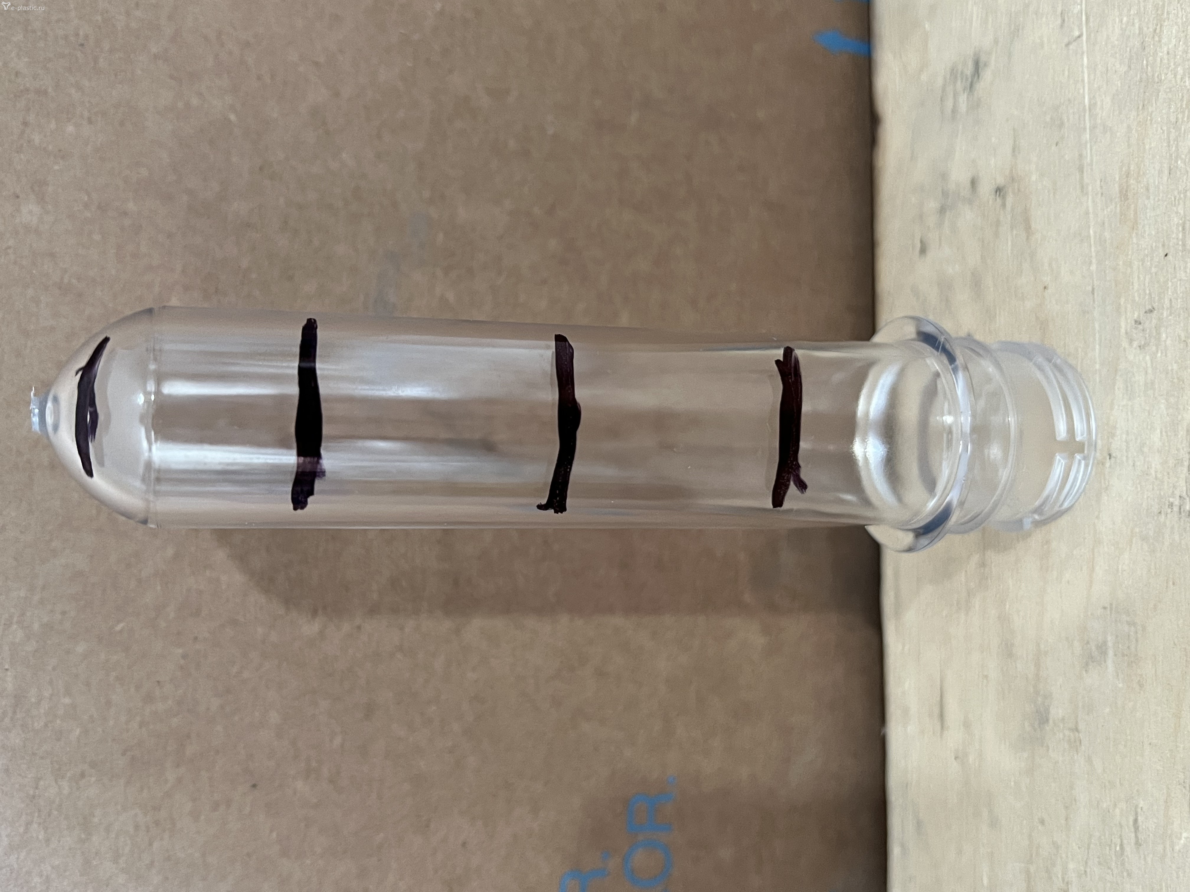

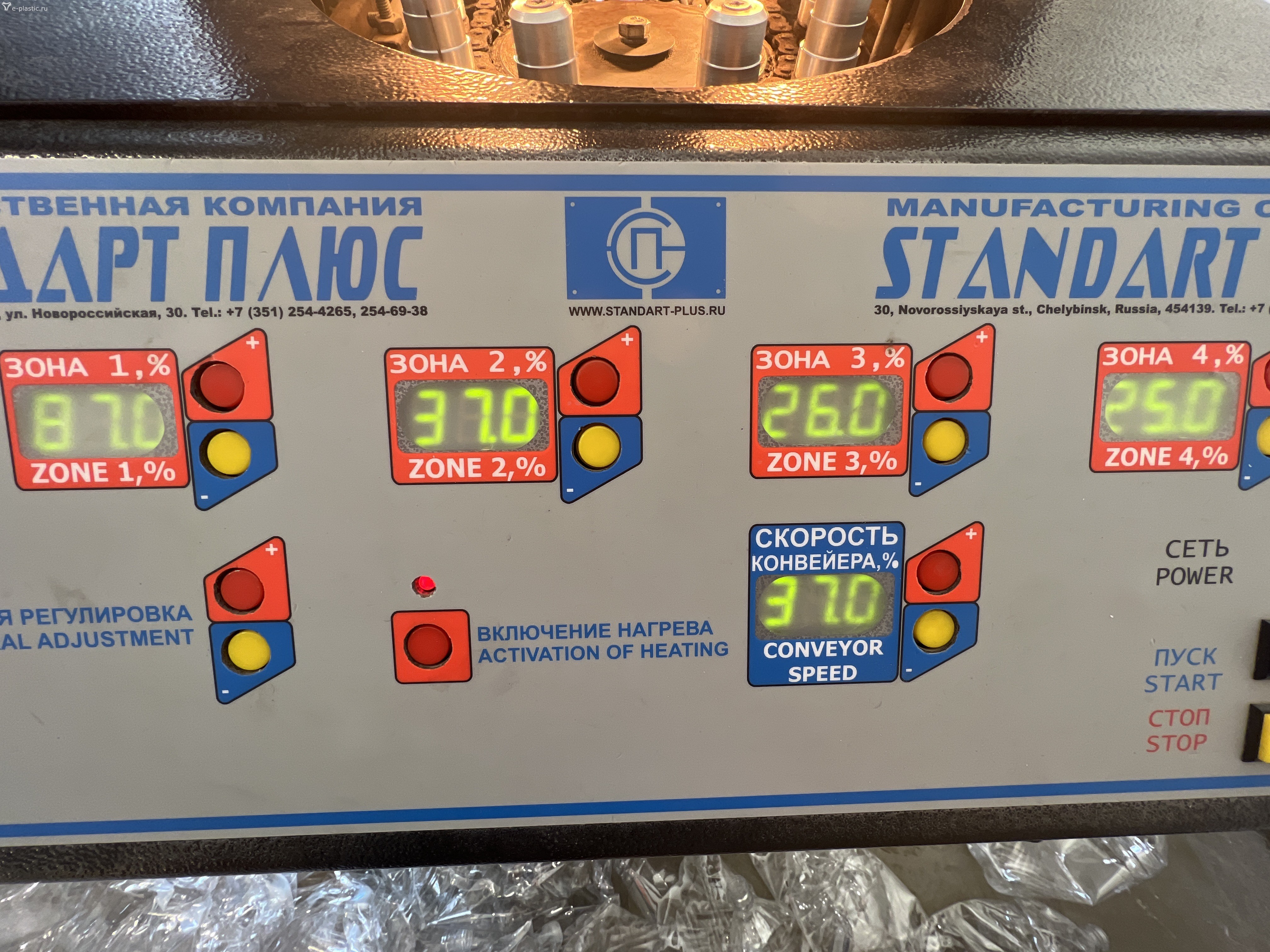

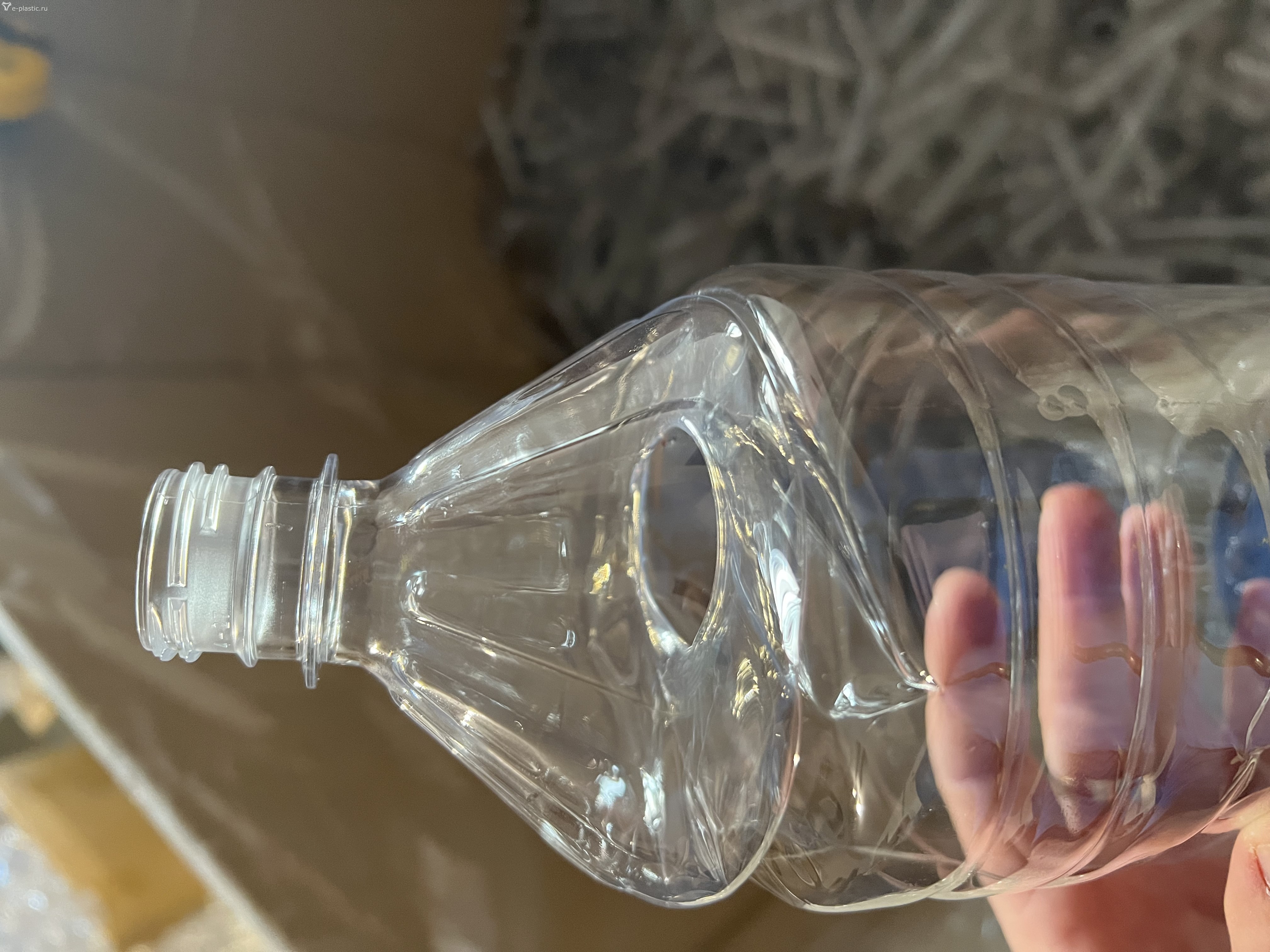

Добрый день. Четвертый ряд ламп установили. Лампы расположили равномерно по длине преформы, верхняя на уровне литника. Настраиваем температурный режим. Результаты пока вот такие -muhomornik писал(а): 24 янв 2023, 12:26Добрый день.

Доброе.
1) Донная часть разогрета излишне - легко тянется, остается мало материала.
2) Переход от купола к этикетке прогрет недостаточно - там остается излишек материала.
3) Предвыдув запаздывает (или не включается, или его давление маловато) - оставшийся на переходе купол/этикетка материал собирается складкой.

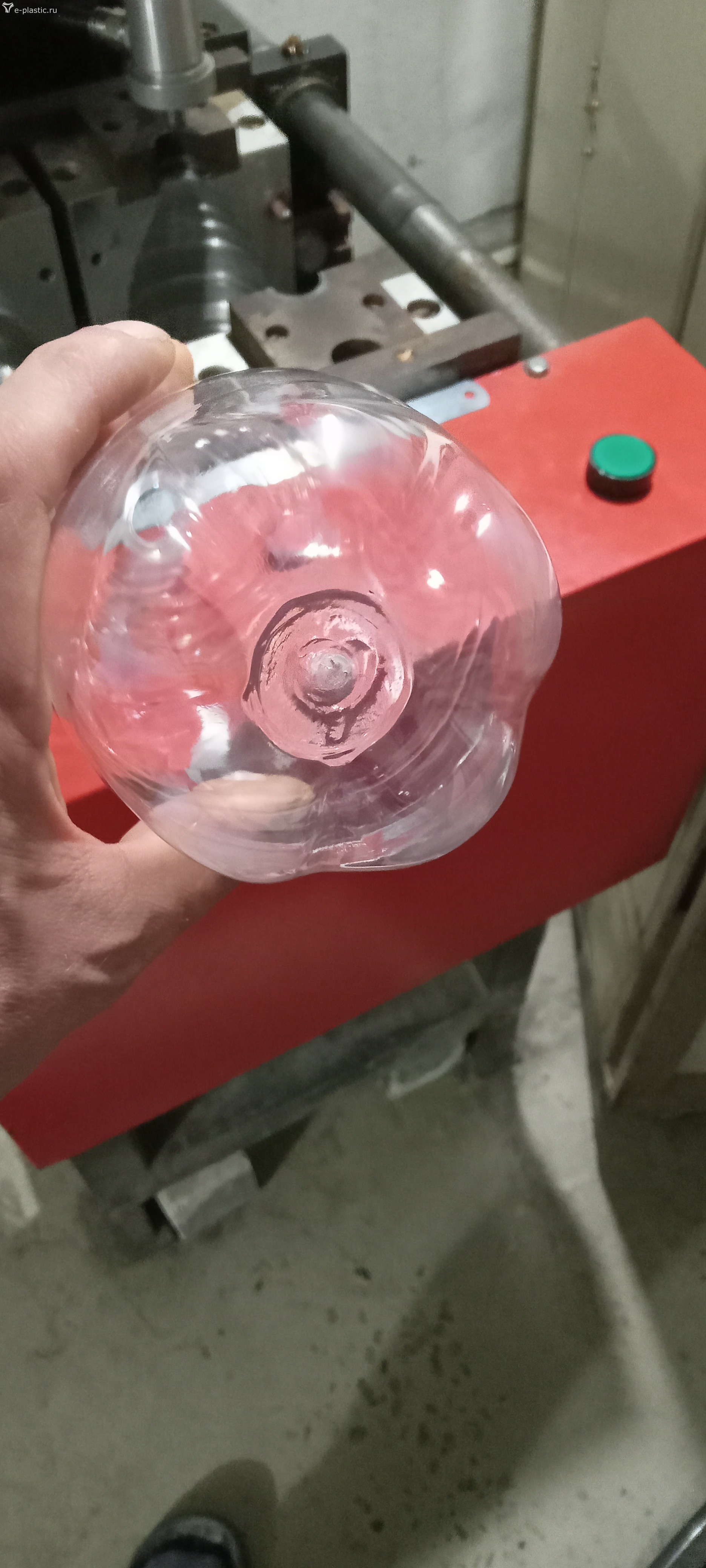

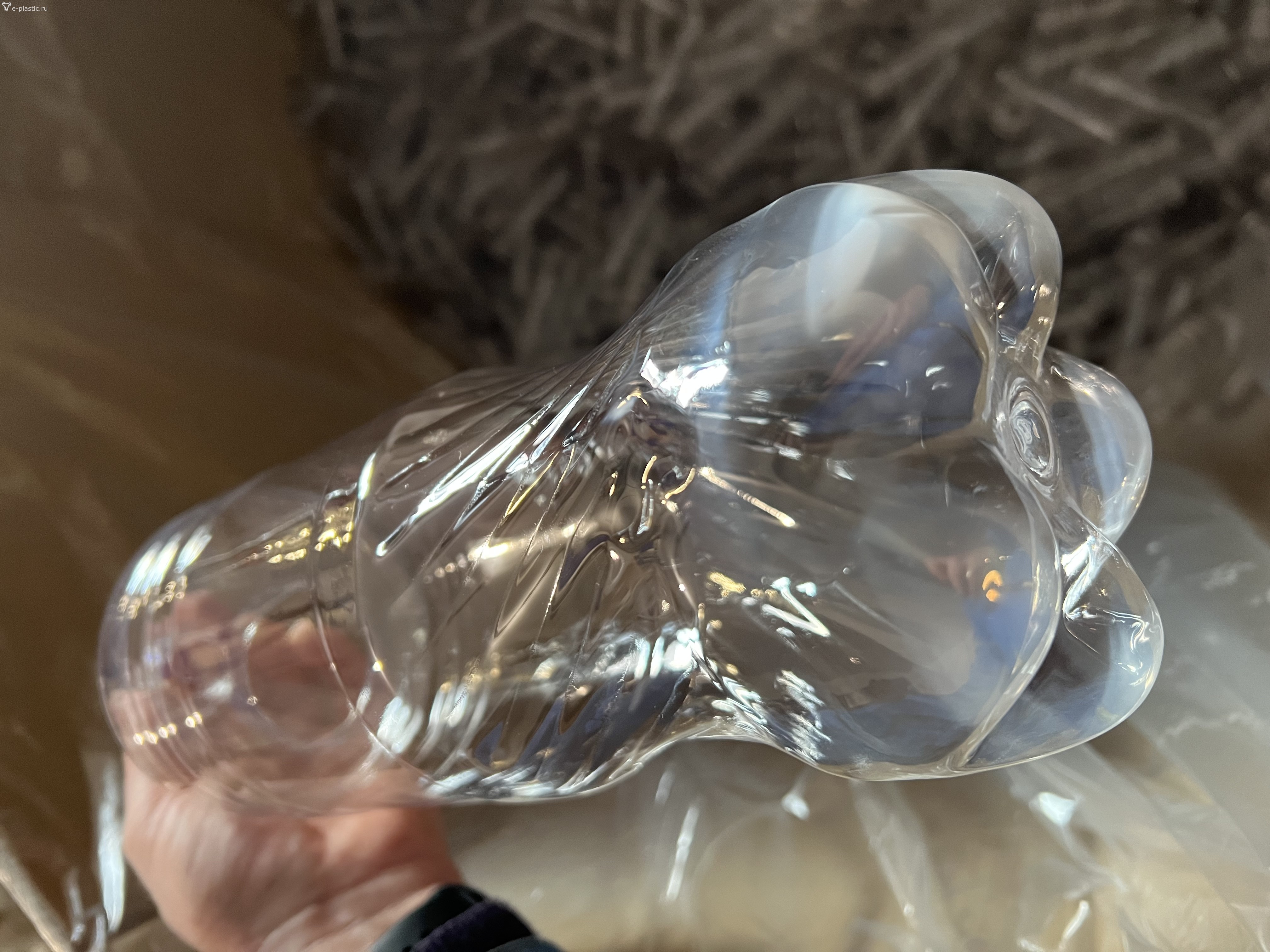

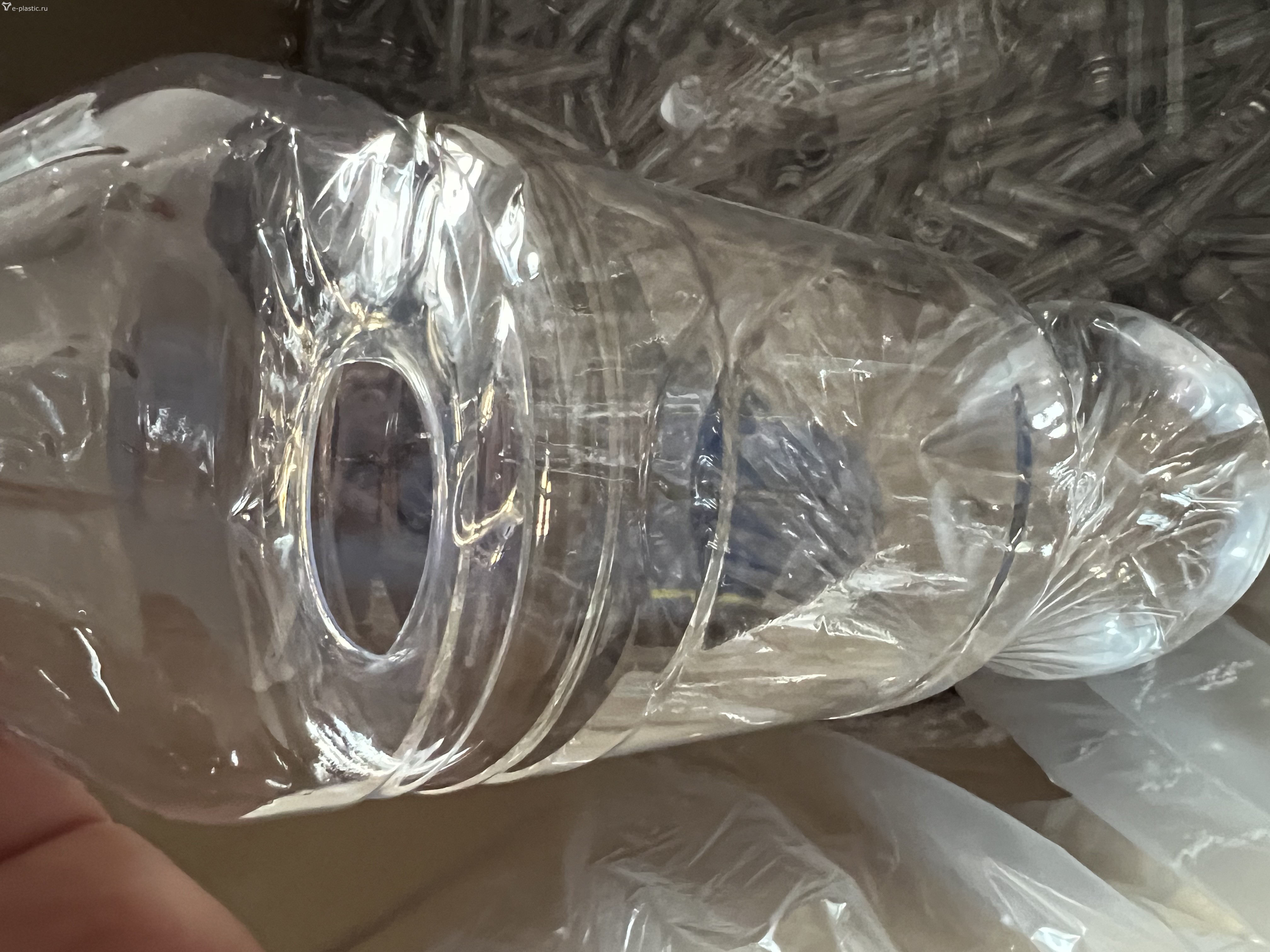

Отчет о проделанной работе:muhomornik писал(а): 26 янв 2023, 10:17Доброе.
- От складки на бутылке избавились, осталась только белесость ножек. Изменили параметры выдува(фото приложу). Температуру донной части и опускали и поднимали (3 и 4 зоны) пока результата не дало. Сама бутылка не мягкая, не тонкая. Только ножки
Может быть попробовать изменить положение ламп в печи, прикладываю фото проформы с отметками расположения ламп

Увеличьте продолжительность подачи высокого давления, если нет возможности увеличить само давление.

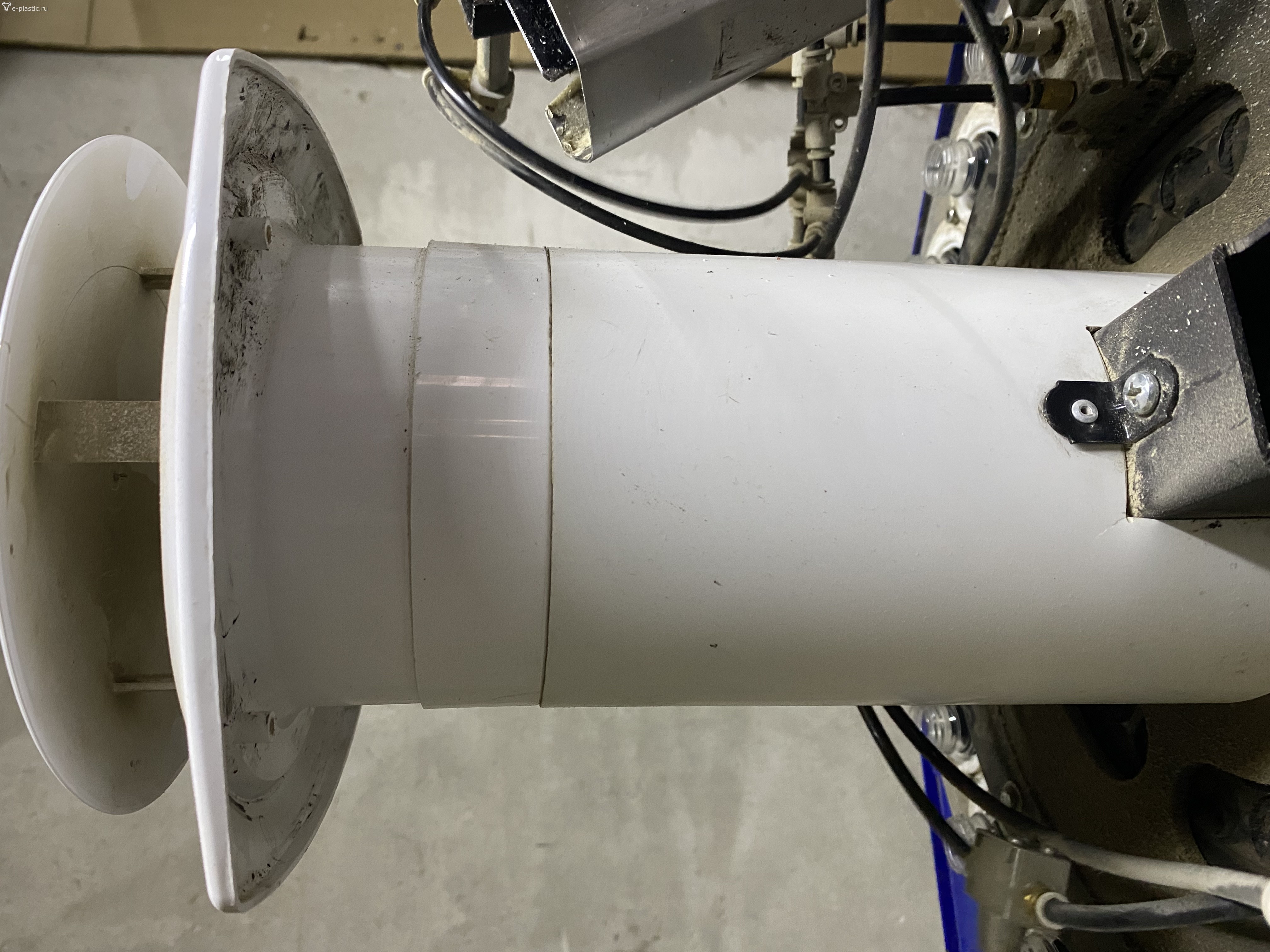

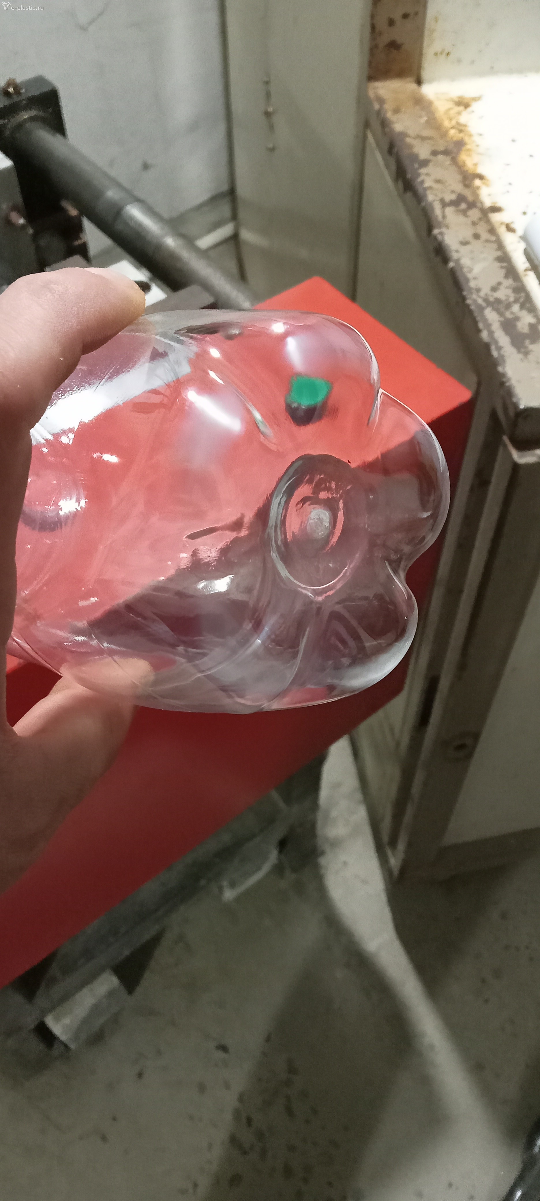

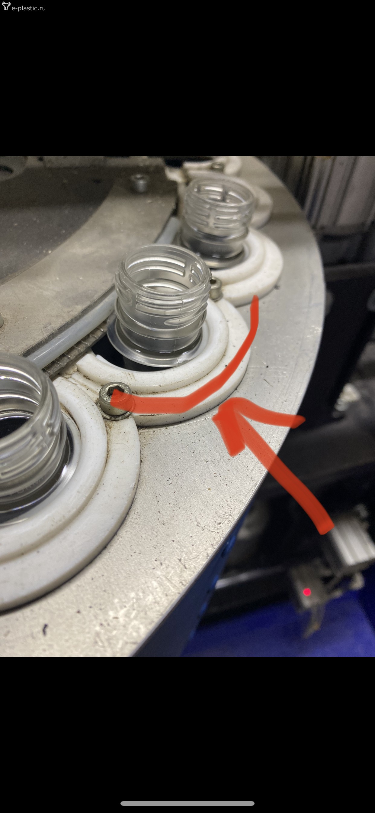

Добрый день,товарищи.
Проблема в охлаждении юбки у преформы.
Она,конечно,не критическая,но хотелось бы все равно устранить,т.к. иногда идет небольшое искривление.
Пазы,куда попадает Преформа с загрузчика охлаждаются вентилятором сверху.
Может есть какой-то материал,которым можно проклеить эти места,чтобы уменьшить теплообмен?
А вообще такая проблема только с преформой от Формики и Prefex.Видимо,они экономят на материале,поэтому эта «юбка» такая тонкая.
Фото для понимания всей картины прилагаются.
Заранее спасибо)
Заранее спасибо)

Добрый день.
Внятной замены фторопласту (у вас на машине кольца из него) подобрать не удалось.
Можно охлаждать эту часть обдувом, но получите недогрев по куполу бутылки.
Если подминает юбку во время выдува, попробуйте чуть снизить давление на прижим выдувной головки. Разумеется так, чтобы из под нее не сифонило.))
На большинстве машин с водяным охлаждением эта проблема сведена к минимуму.

При большом желании можно установить контур водяного охлаждения на вашу печь. Преформа на всем пути будет прокатываться резьбовой частью по холодному контуру и проблемы с юбкой и деформацией резьбы не будет.Hudozhnik писал(а): 02 фев 2023, 09:54 Добрый день,товарищи.
Да,получилось.Снизил давление в пневмоцилиндре головки выдува.
Благодарю Вас

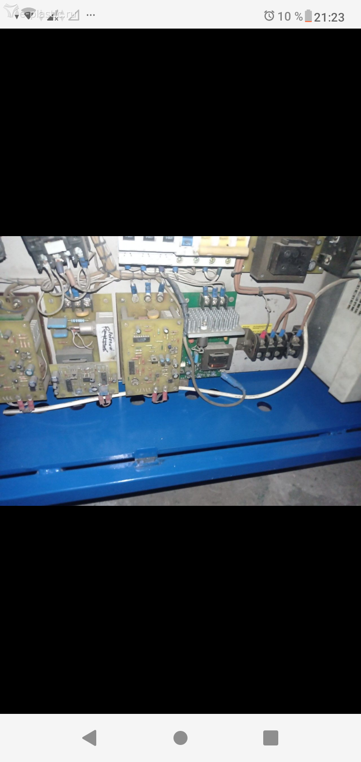

Vitalik_kolonka
- Сообщения: 11
- Зарегистрирован: 13 сен 2021, 20:30
- Поблагодарили: 1 раз
Добрый день.
Ни у кого нет схемы по электрике на данную печь?
Юрий79
- Сообщения: 8
- Зарегистрирован: 19 фев 2023, 14:44
- Страна, Регион, Область: Ставропольский край
- Город: Ставрополь
Здравствуйте, подскажите пожалуйста в чем может быть причина при выдуве бутылки белесые ножки, причем только в правой прессформе в левой почти всегда идеально, разницы нет Прессформа полтора литра или два литра. Линза на дне бутылки тоже разная, где линза больше тем жоще ножки без белесости (левая), а в (правой) линзы проктически нет. Длина шланга от от электро клапана до головок у меня разная(разница примерно 5см.)
