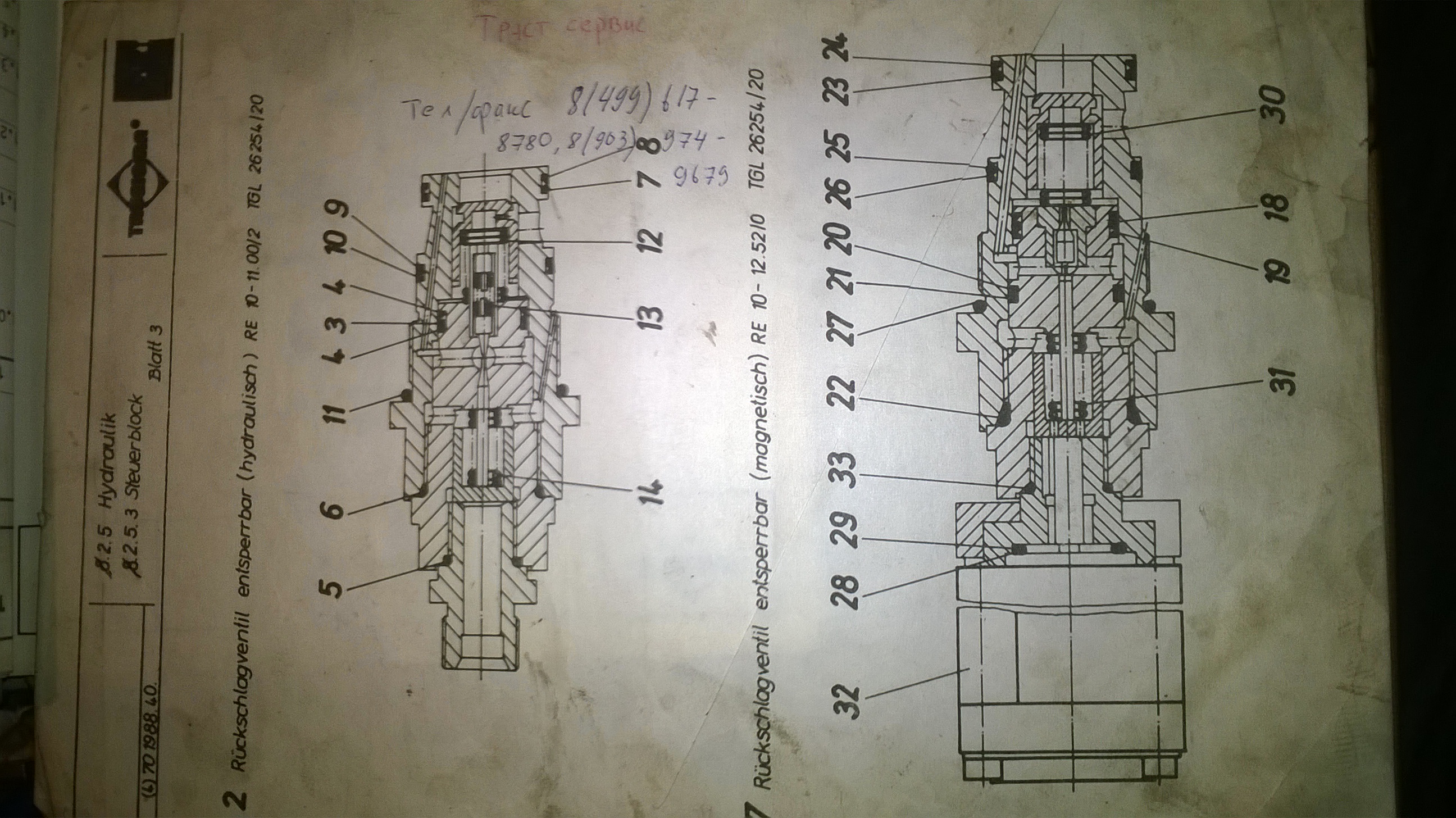

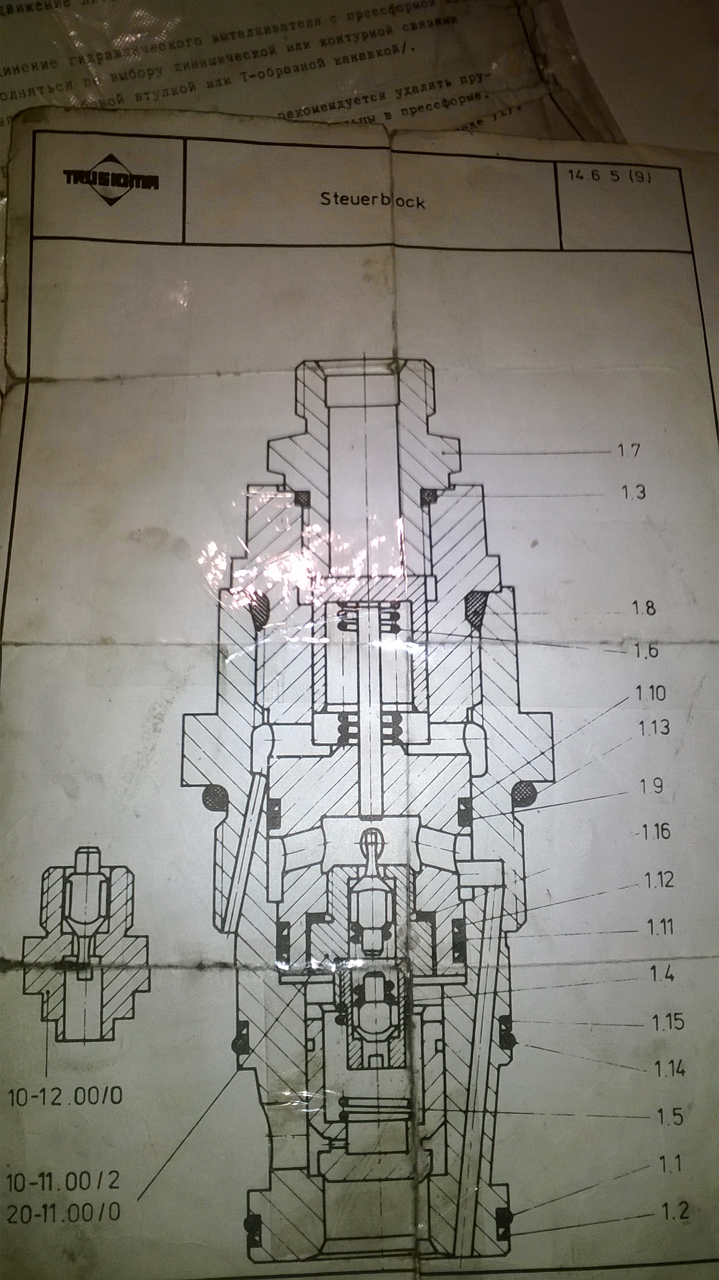

ЗЮМ писал(а):Главная интрига выше на фото. Александру покоя не дает. Я в такой ситуации поступаю так: 2)Либо собираю два варианта и обкатываю. 1)Либо беру фонарик штангенциркуль и заглядываю в блок. Если между двумя уплотнениями есть канал Резинка и канавка вторая должны быть. Если канала нет то и смысла в таком корпусе нет. Это если не вдаваться в высшие материи и надо срочно сдать машину в работу. То что на схеме изображено часто и почти всегда не соответствует реалиям. Нужна монтажная схема. На которой каждая пробка и каждый закоулок обозначены. Так что ИНТРИГА думаю для вас сохранится. И ради нашего любопытства повторять эксперимент автор темы думаю не станет.
Про ляпы в документации.
Ошибочное изображение ВР20
400 3.JPG (56.45 КБ) 10045 просмотров
Правильное изображение ВР20
гидросхема 410.100.png (9.55 КБ) 10045 просмотров

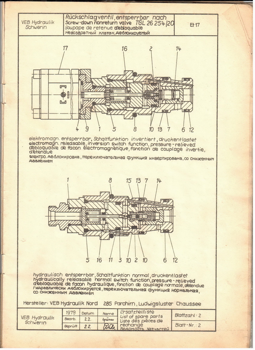

Дмитрий О писал(а):а так, все завязываем спор ,проверю и скажу..
Обещал проверить, проверь. Форум на то и форум что бы выяснять истину, спорить не запрещено. СОПОСТАВИМ ФАКТЫ и из чемоданчика в том числе. Теперь прикинем какую работу надо проделать, что бы снять все вопросы: 1) Разобрать клапана с электроприводом на нагрузку насосов 170 либо аналогов. 2) Разобрать ВР20 и ВР30 на ТПА 410,400 рабочие для поиска других ввертышей. 3) Вскрыть Вр30 на 105-ке. Обработать информацию и потом делать выводы. Если далее такая возможность попутно появится , я вернусь к этой теме. Гадать смысла не вижу.
А вот тут вопросы: 1) Ошибки в обеих чертежах зеркально.2) Сборка под БЛОК в который устанавливаются клапана другого исполнения по сверловке магистралей.
Верный чертеж для куаси 400 410 без разницы. Проверено при следственном эксперименте 20 лет назад. МедПолимер Москва. Проверено на четырех ТПА.

Сопоставим факты.
Верные чертежи из фирменного каталога. Обратите внимание у этих двух типов не только ввертные внутренние корпуса разные но и наружные тоже разные.  И исполнение гнезд в блоке куда они планируются тоже должны быть разными по сверловочным каналам.

ЗЮМ у меня еще будет к вам просьба, как я понял у вас есть верные чертежи фирменного каталога, из всех клапанов как вы поняли у меня только чертеж с описанием для 26254, остальное выдрано из книги.очень мне понравилось ставить оригинальные размеры упл. колец , да и с пружинами подобрал очень похожие на оригинал, и клапан вр20 заработал как часы.Кольца сейчас тоже приобретаю в хорошем магазине там ,ну прям все размеры имеются, раньше в другом брал и во первых ,как я понимаю это наш гост такой, НАПРИМЕР 14*1.9(а в реале все 1.7), а там четко 14 *2 продают, ставишь такую все сухо и красиво)))Ну так вот если попрошу вас сделать фото чертежей интересующих меня клапанов и описания к ним на 400/100( их там около 8) , могли бы вы мне в этом помочь?

К сожалению каталог не большой и там не все далеко не все. Все осталось в АРХИВЕ автомобильного завода МОСКВИЧ. Там было все и даже больше чем все. Завод умер и КУАСИ тоже. Но ЕСТЬ ФОРУМ- разберемся по факту. Малый каталог скину на почту. Пришли адрес. В чемоданчике еще с 400 сотки клапанов штук восемь разные , которые не разбирались. Вскроем зарисуем всегда.

нашел в "забугровом" магазине
de_TGL 26254-20.pdf
(1.6 МБ) 117 скачиваний
