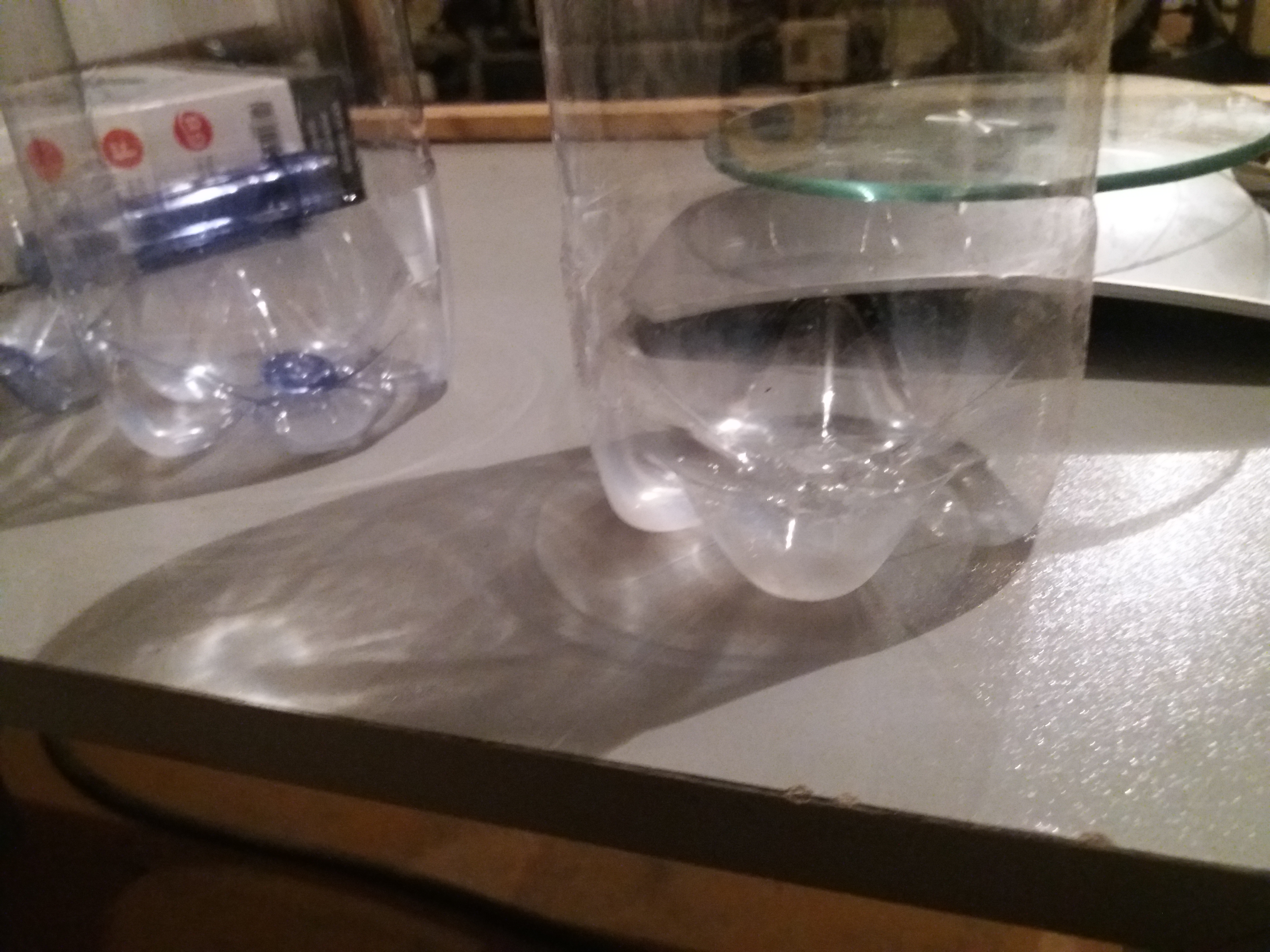

#121 Сообщение макс казахстан » 21 окт 2018, 18:52

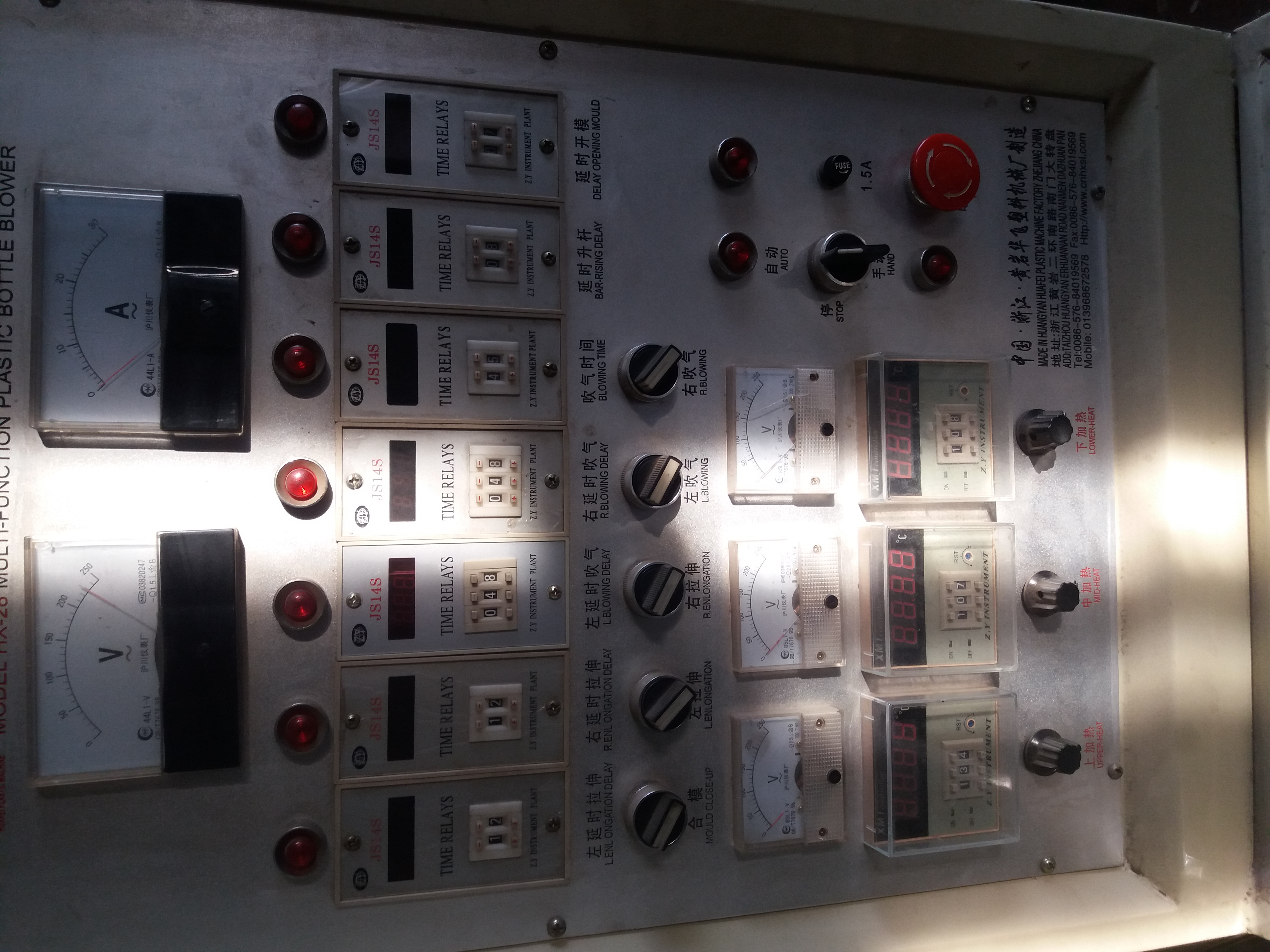

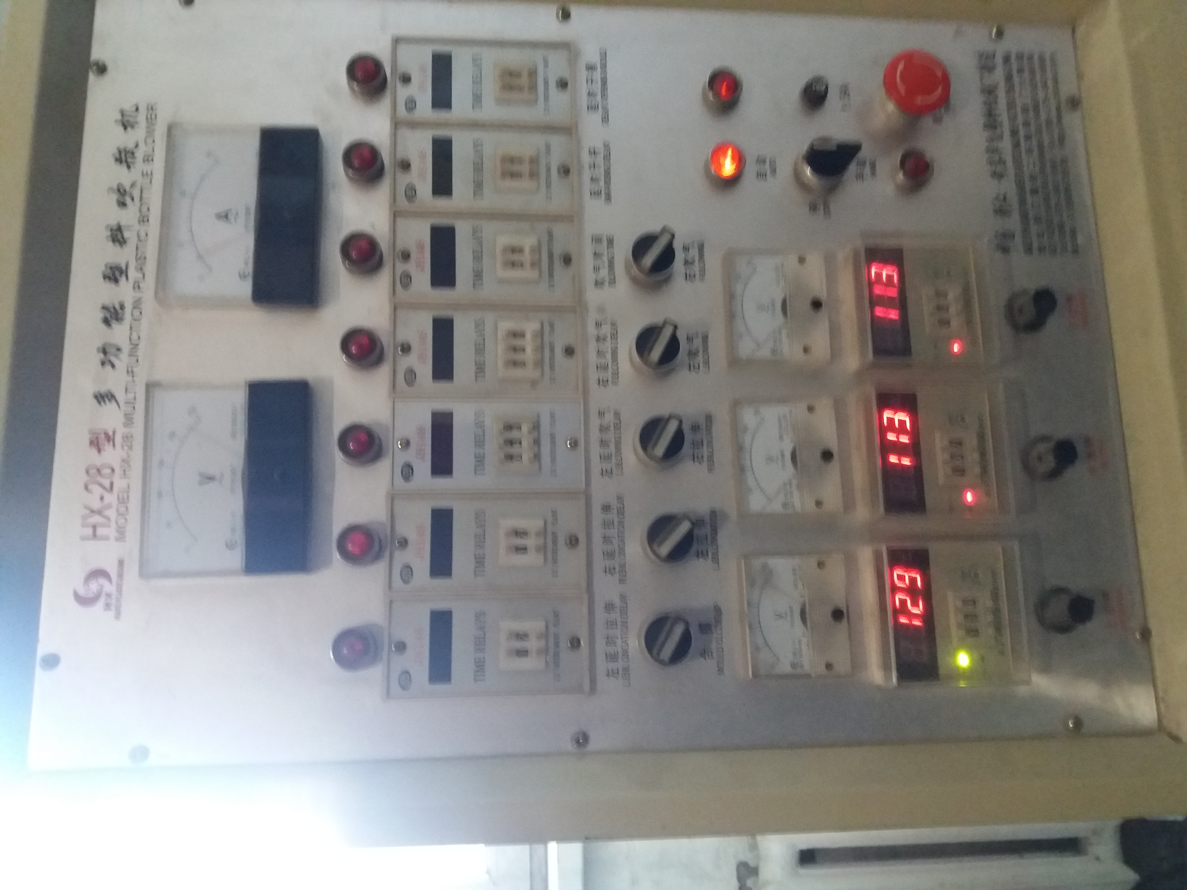

во такой аппарат

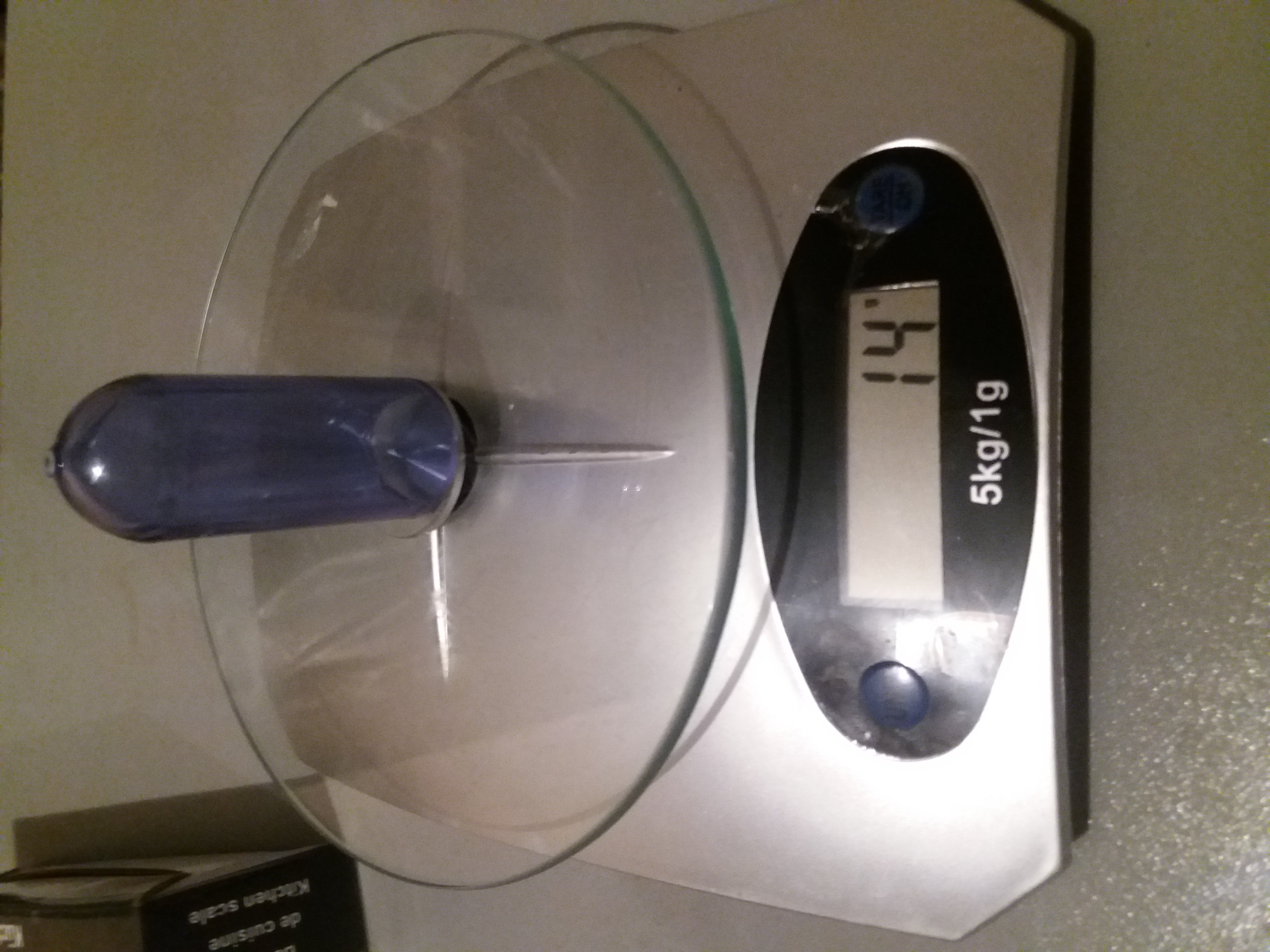

можету кого есть режимы температур на преформы начинач от 29 грамм.

#123 Сообщение muhomornik » 22 окт 2018, 14:25
Максим, добрый день. Судя по фото у вас китаец с погружной печью примерно 30 летнего возраста. Фото бутылок с побелевшим дном будьте добры. И по возможности взвесте донную часть бутылки.

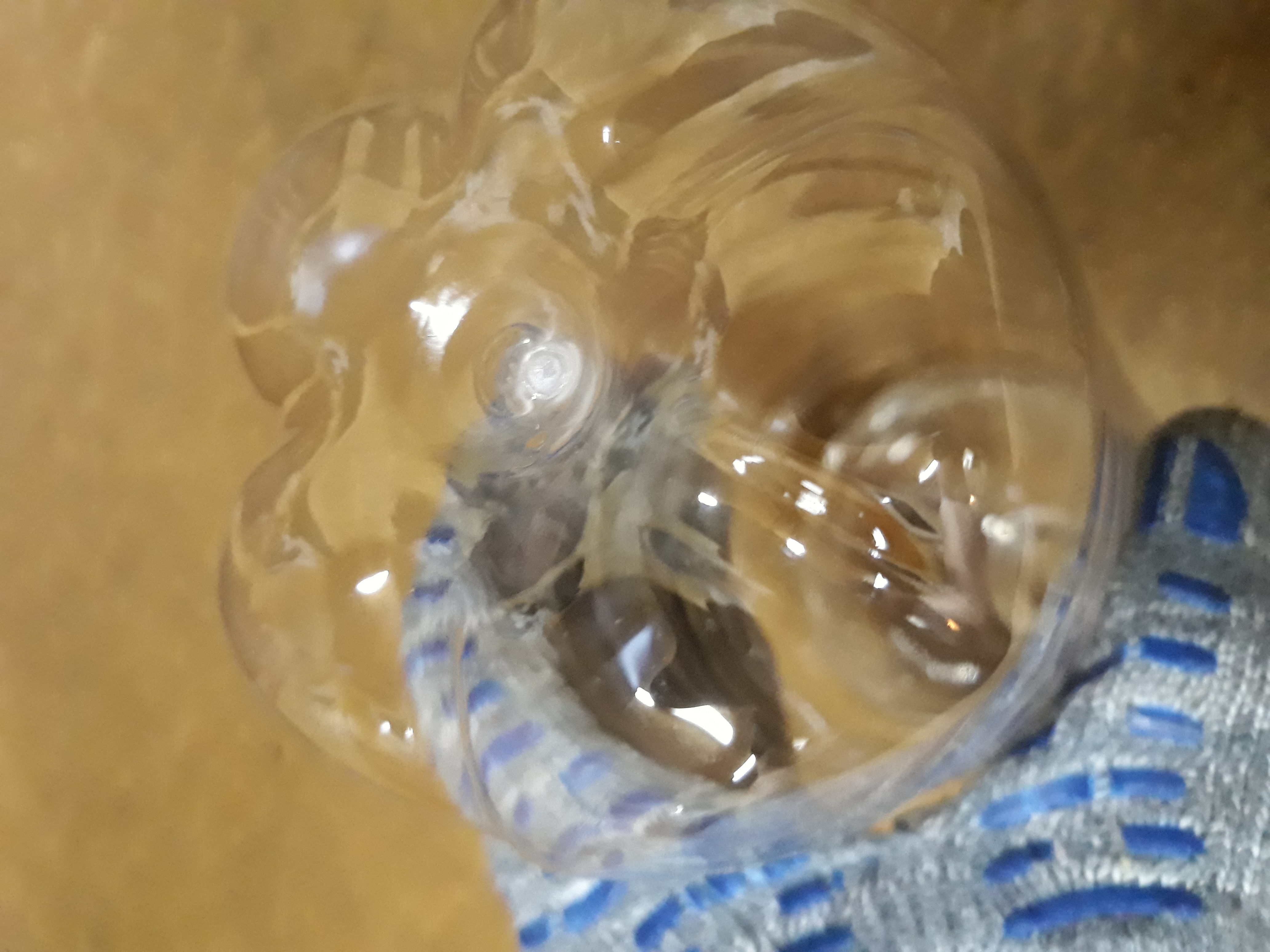

#125 Сообщение макс казахстан » 22 окт 2018, 18:40

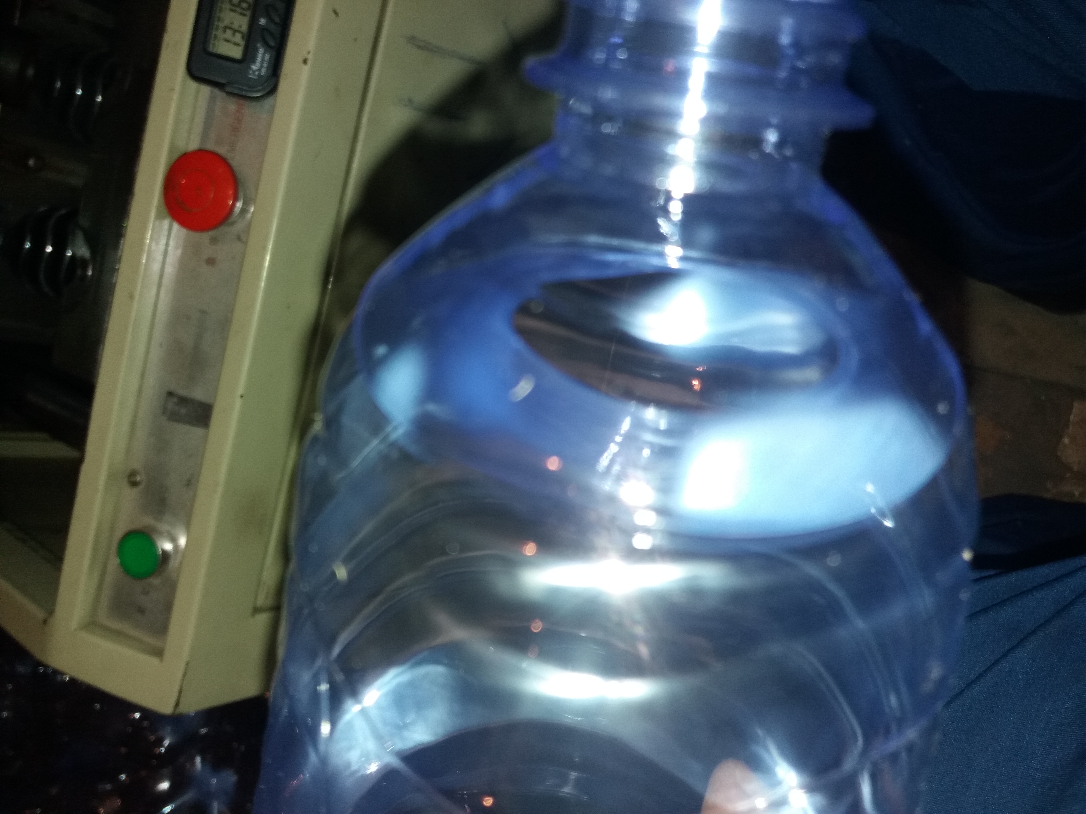

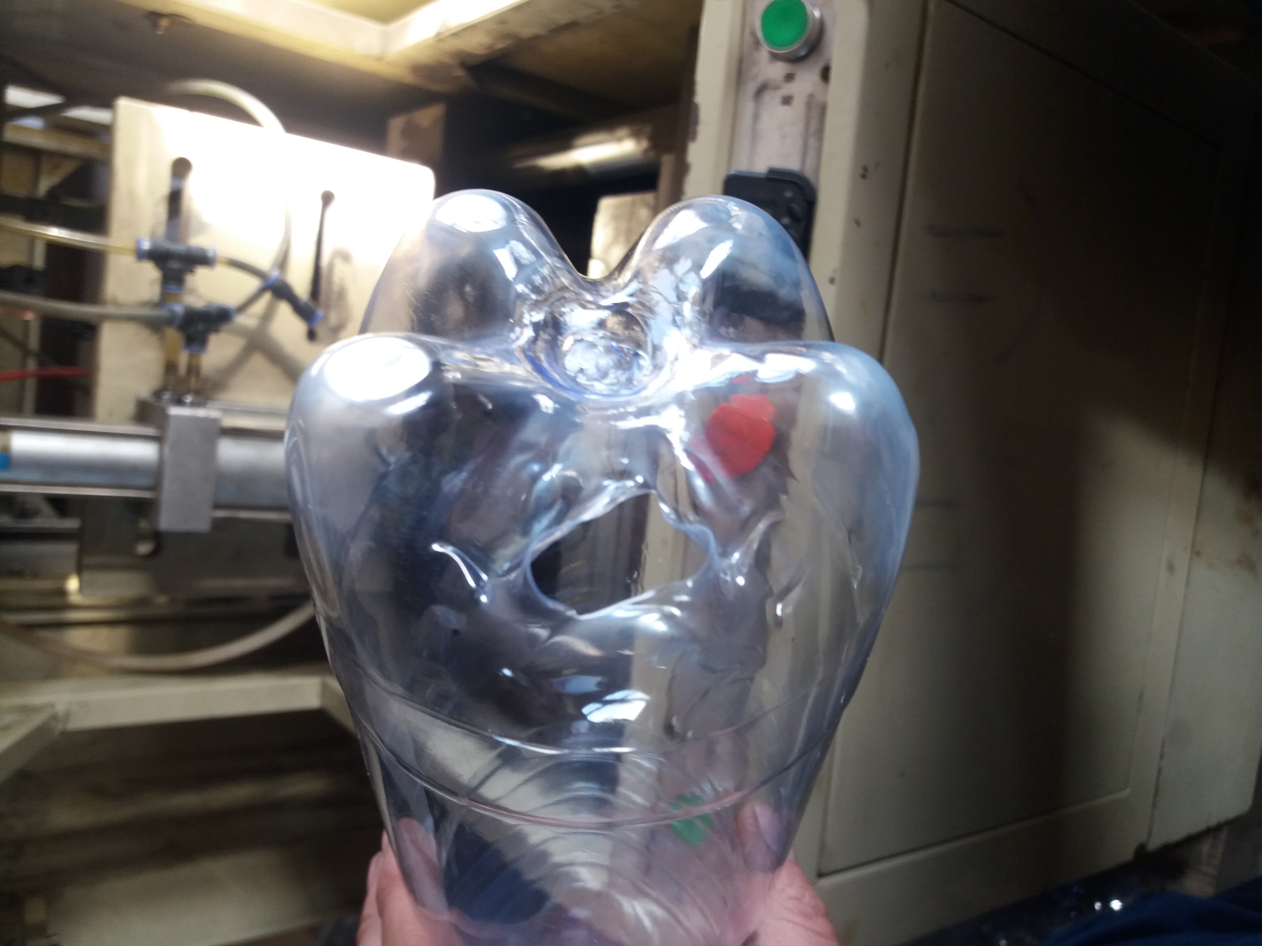

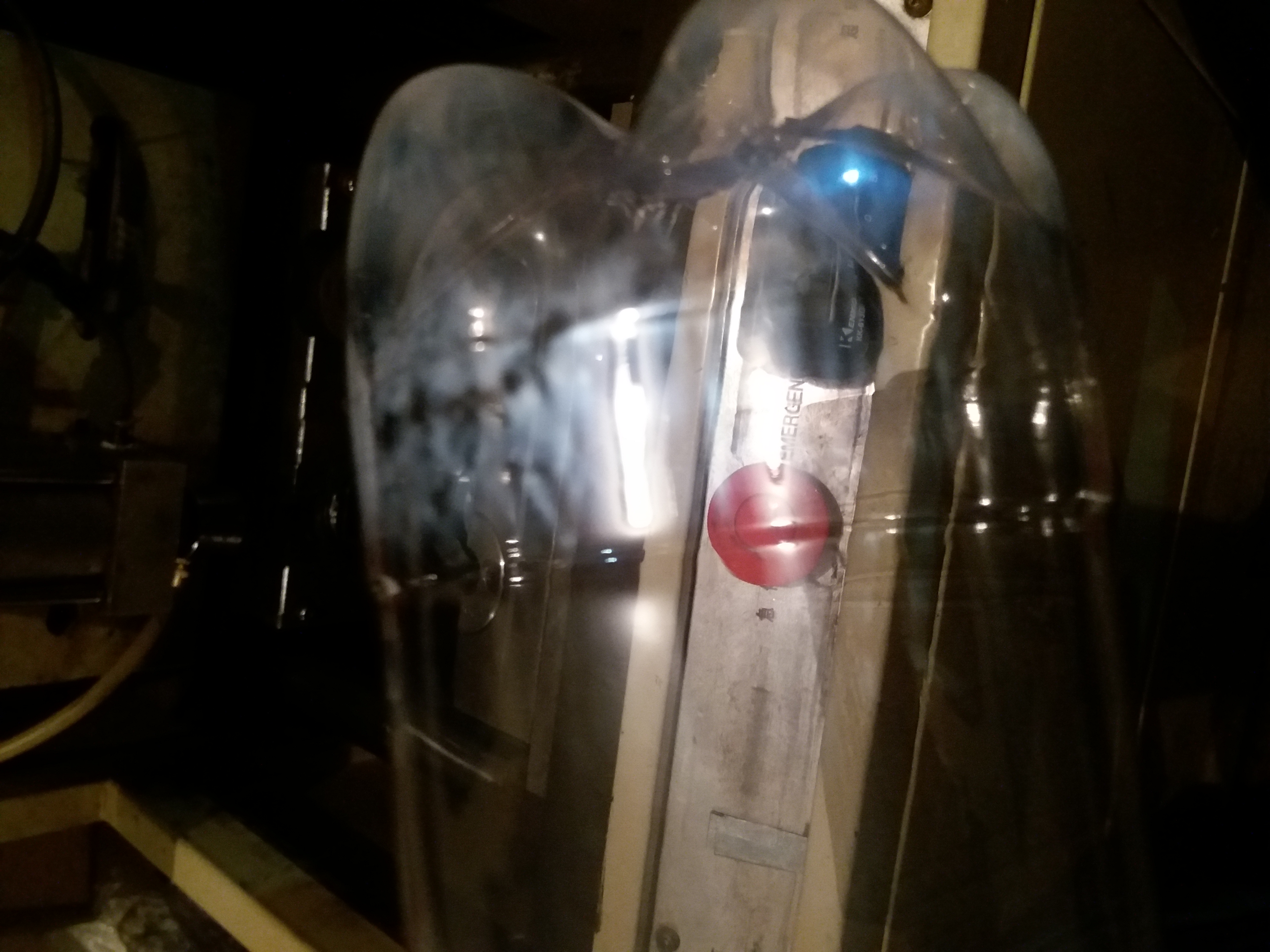

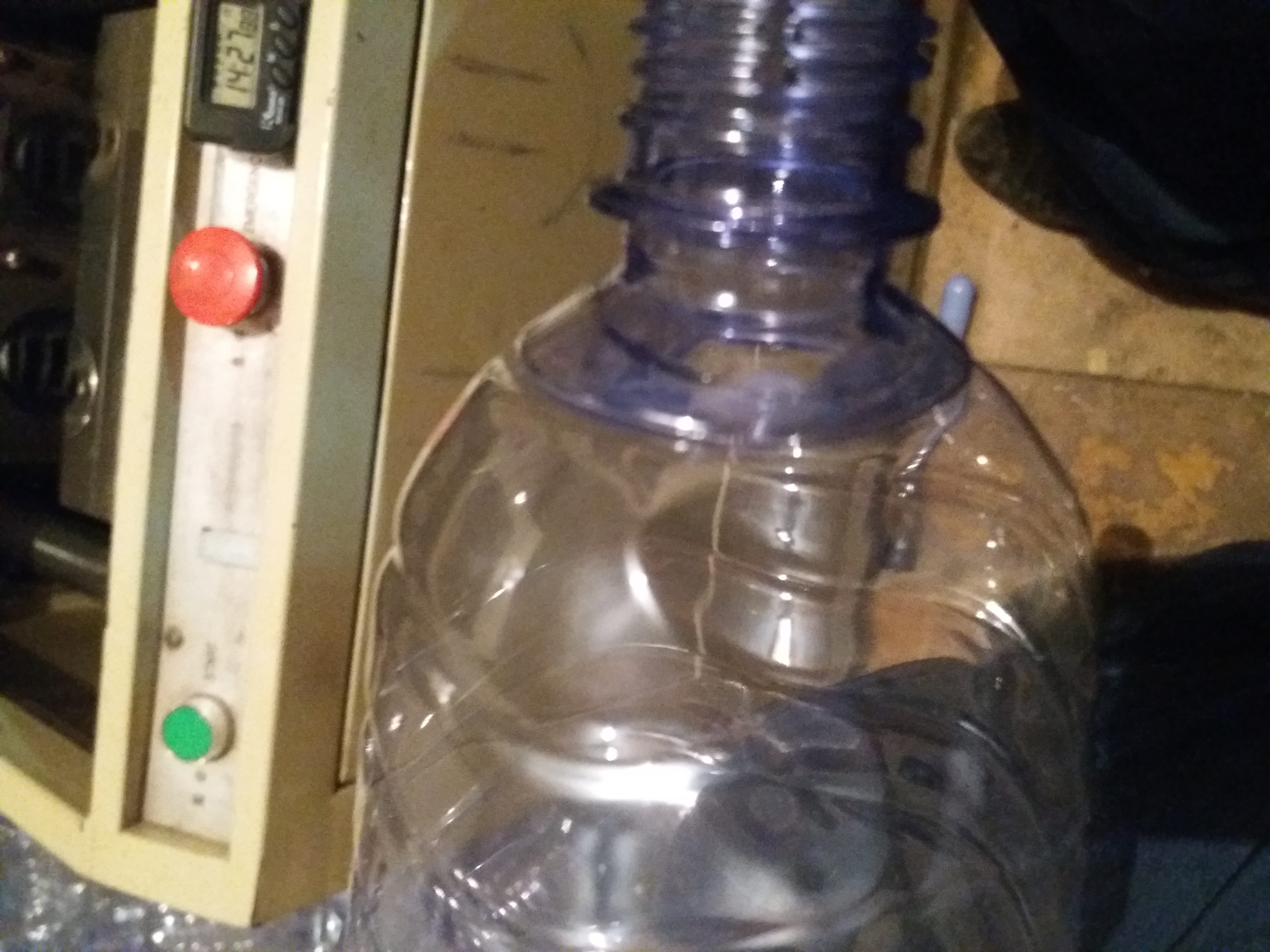

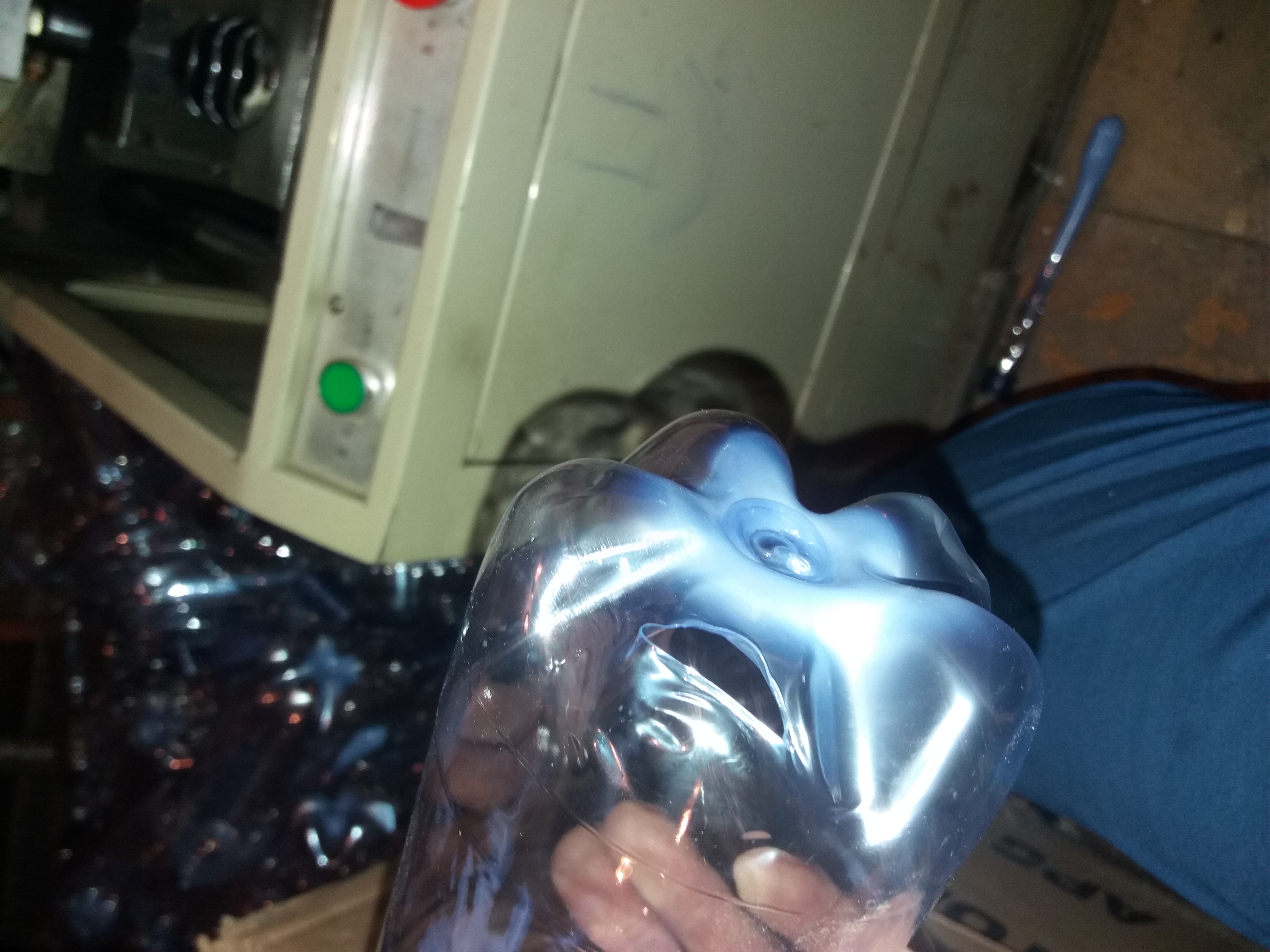

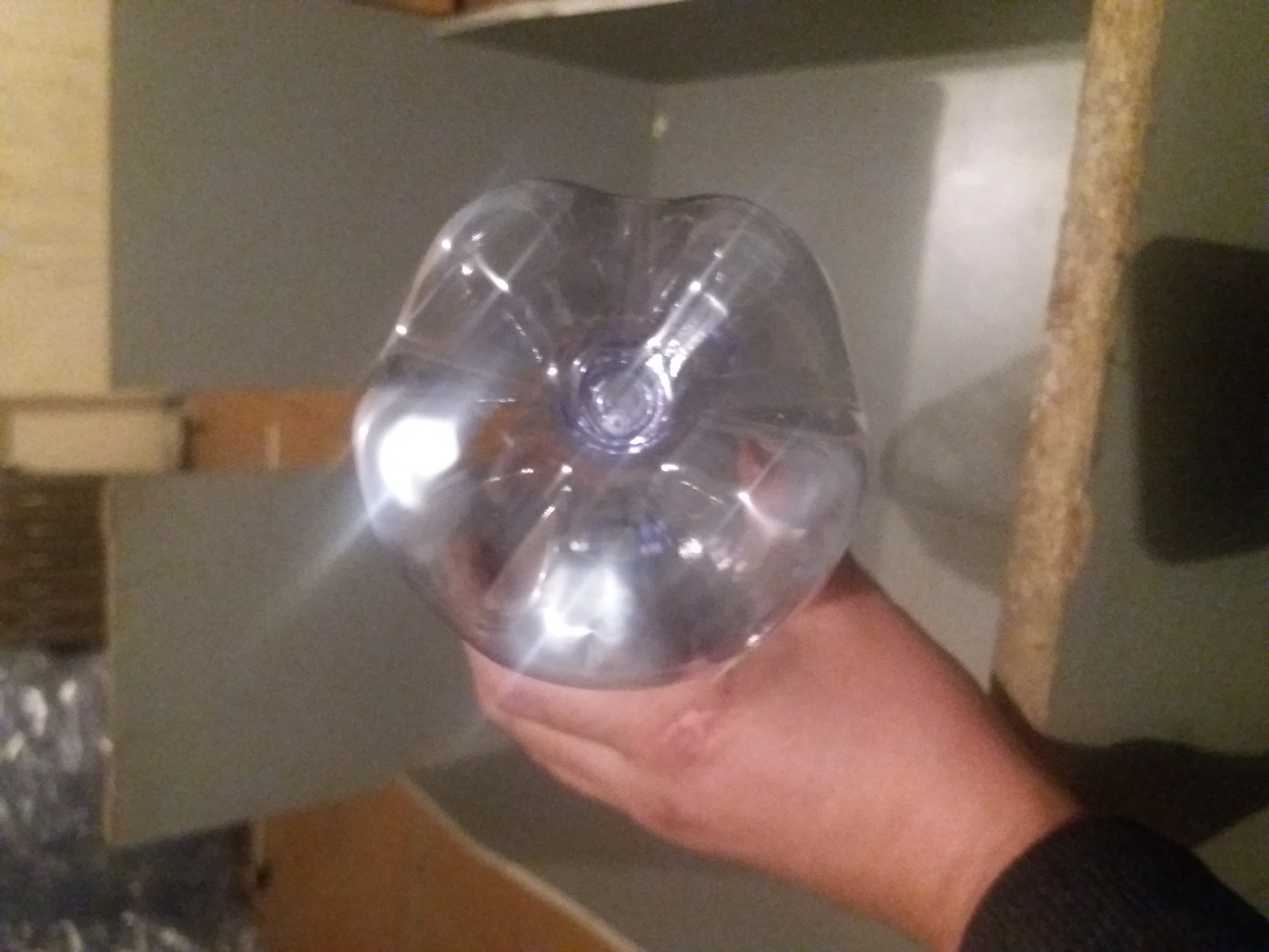

что делать ребята подскажите брака ооооо.
и так
и так
сел вечером попытать счастье вообще так стал сверху

#126 Сообщение макс казахстан » 23 окт 2018, 13:25
пробую снова разная температура все тоже

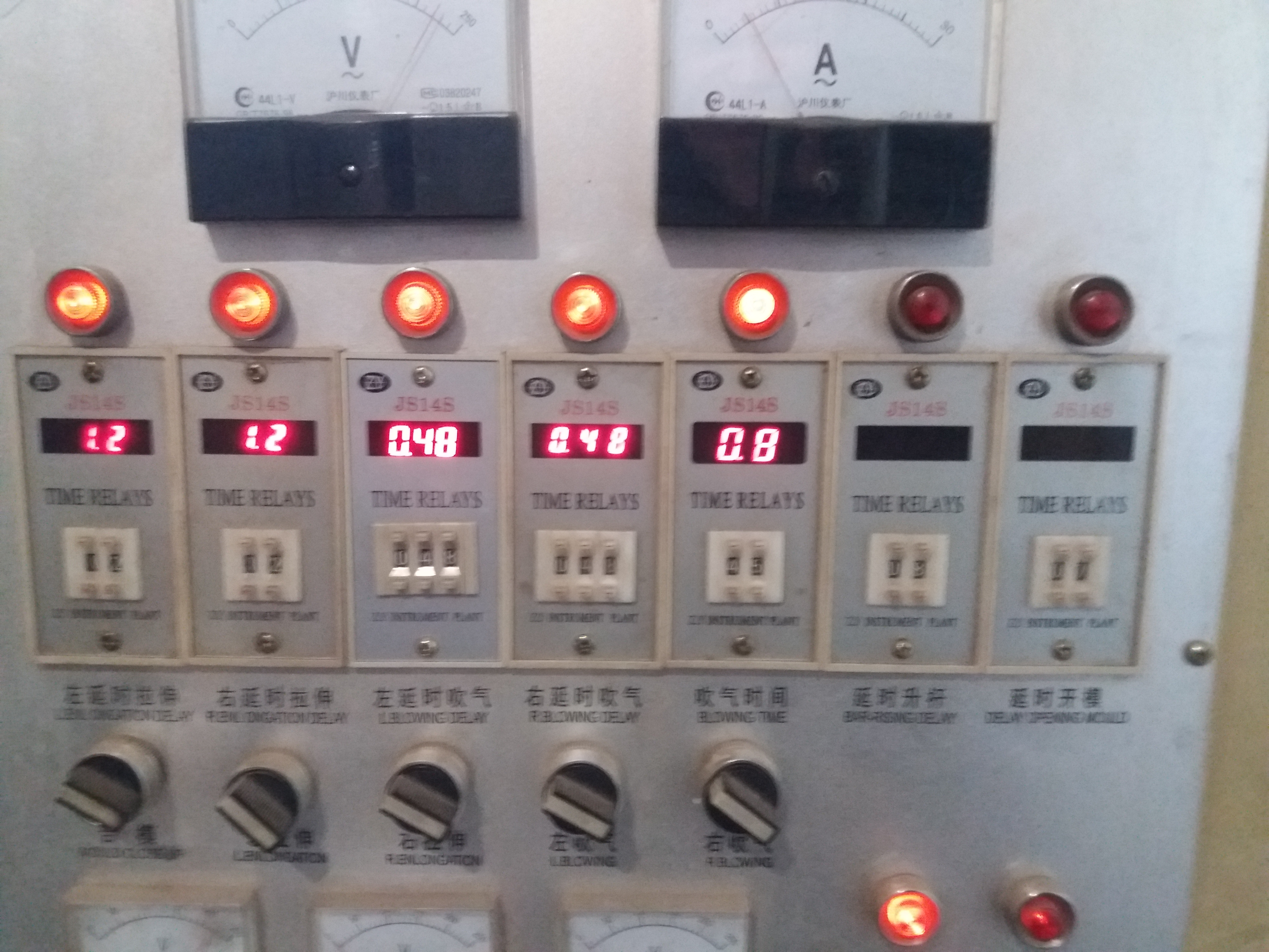

Re: ОЧЕНЬ нужна помощь. Выдув ПЭТ бутылок
#127 Сообщение muhomornik » 23 окт 2018, 16:31
Максим, вашу печку по уровню выставить обязательно!
За базу берете верхнюю поверхность. Уровень ставите по диагонали - из угла в угол. Если уровень мешают поставить головки саморезов - между них два одинаковых бруска и уровень на бруски. Как выставите, надежно зафиксируйте, чтоб печка не качалась.
Температуры ориентировочно: верх 115-120, середина 110-115, дно 100-105.
Подогрев-перегрев ловите-устраняете временем прогрева. Задержку выдува поменьше, у вас была 0,48 - делайте 0,40 и дальше по состоянию бутылки. Что получится размещайте фото - постараюсь подсказать.
П.С. Если брак идет с одних и тех ячеек - исключите их из загрузки.

он как бы работает настроешься работа пошла потом через 7- 8 шт опять брак. и везде 100% ножки кончики белые белые. температуру ставил как вы советуете не прогревается как надо и начинает белеть. низ температуры настроить тяжело выставляешь одно показывает на 3-4 град больше и не остыаает может верхние прогреаают низ?
muhomornik
Сообщения: 694
Благодарил (а): 69 раз
Поблагодарили: 150 раз
#132 Сообщение muhomornik » 24 окт 2018, 11:01
Да, на погружных печах бывает что со среднего уровня греет дно.
Я такую проблему устранял увеличением зазора между уровнями.
Вообще же для получения 1,5 литровой бутылки на вашем станке (с вашей печью) желательно брать преформы большего веса и толщиной стенки не более 3,4 мм.
Если хотите работать на малых весах и более стабильно, нужна туннельная печь, лучше ламповая, в крайнем случае ТЭНовая.

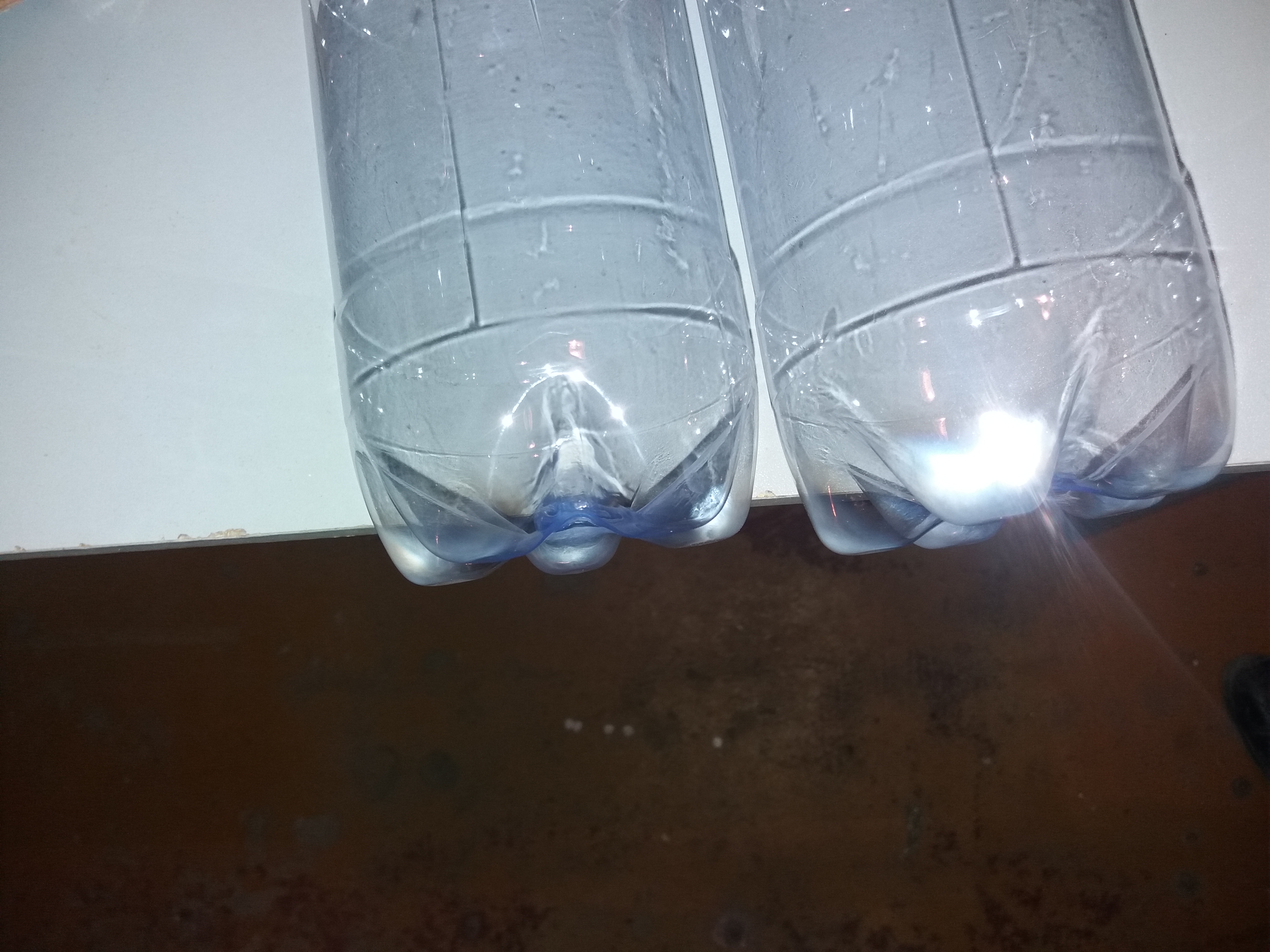

#133 Сообщение макс казахстан » 24 окт 2018, 18:41

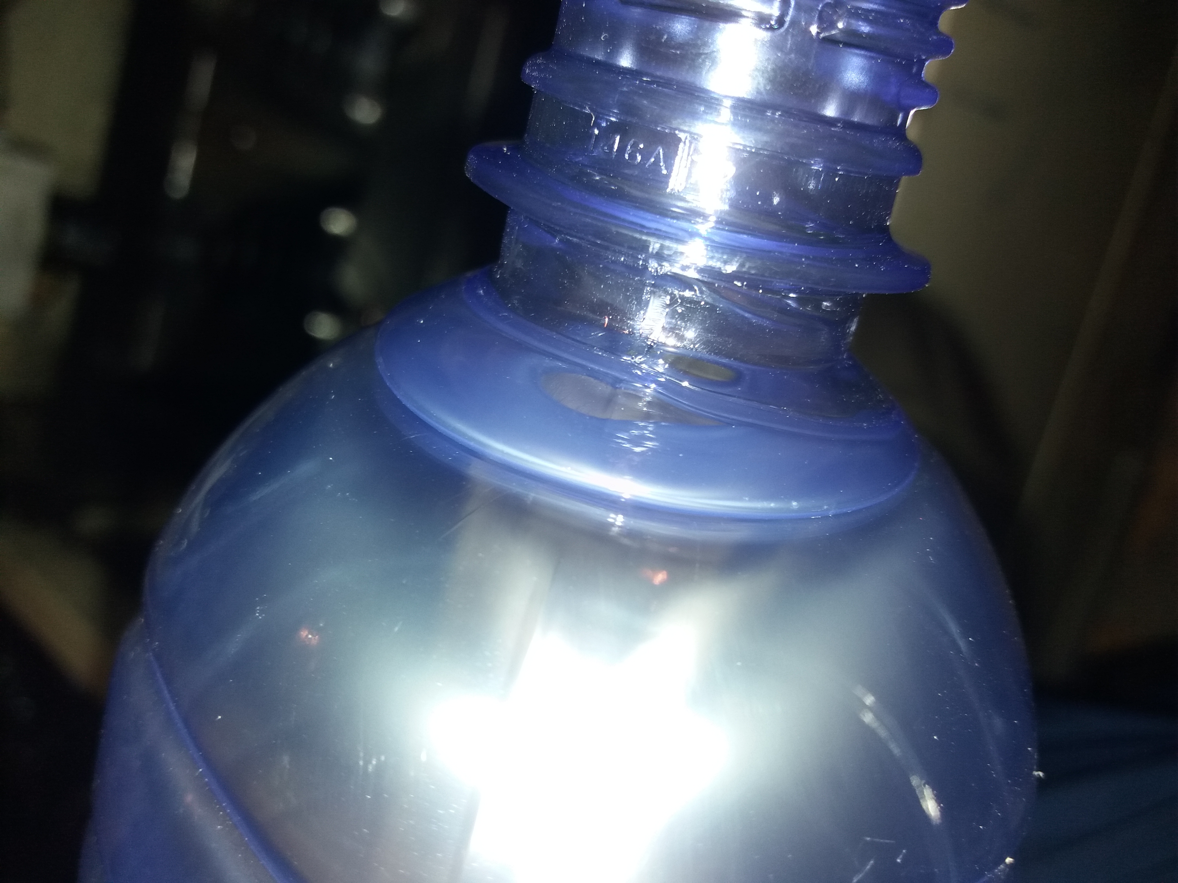

почему получается возле горлышка кольцо. и по спмой бутылки пятна
muhomornik
Сообщения: 694
#134 Сообщение muhomornik » 24 окт 2018, 19:26
Кольцо - запаздывающий выдув, и/или некорректный нагрев. Пятна на ножках? Весь материал ушел в кольцо на куполе, и/или перегрев донной части

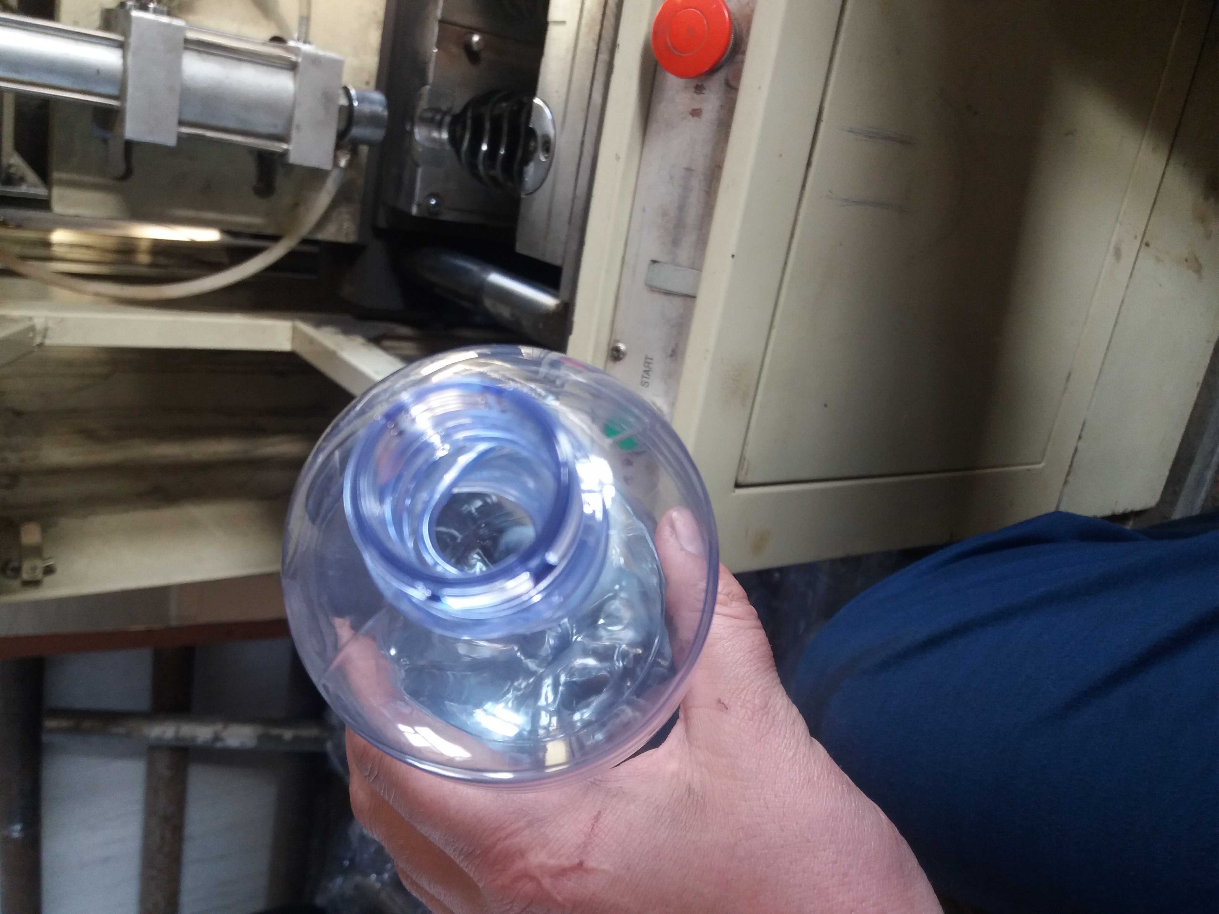

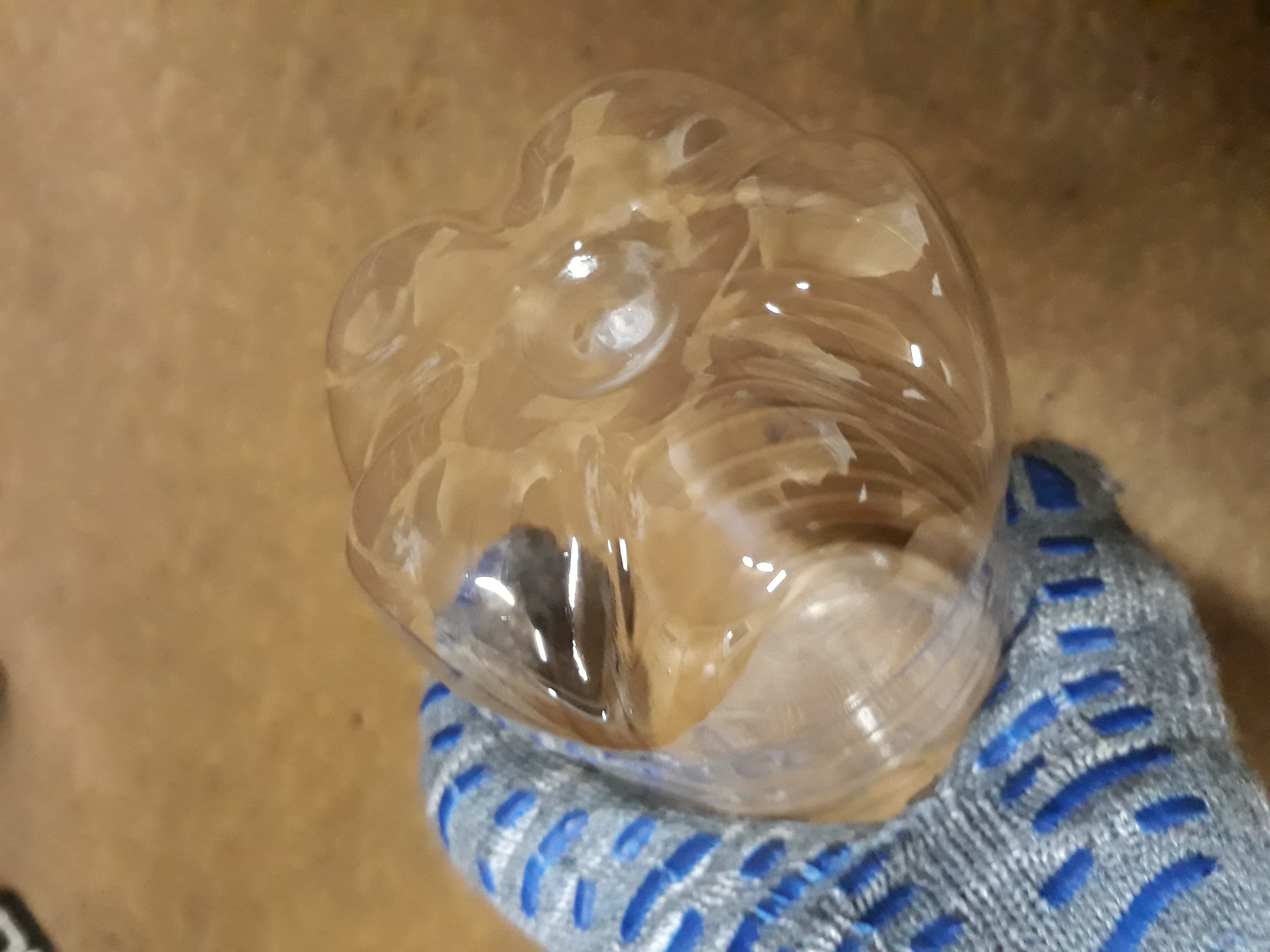

#135 Сообщение макс казахстан » 25 окт 2018, 20:11
вроде настроил процесс только ножки всетаки белые.
#136 Сообщение muhomornik » 26 окт 2018, 09:16
Доброе утро.
1 Давно ли вообще работаете на этом станке.?2 Печь по уровню стоит? Не качается?

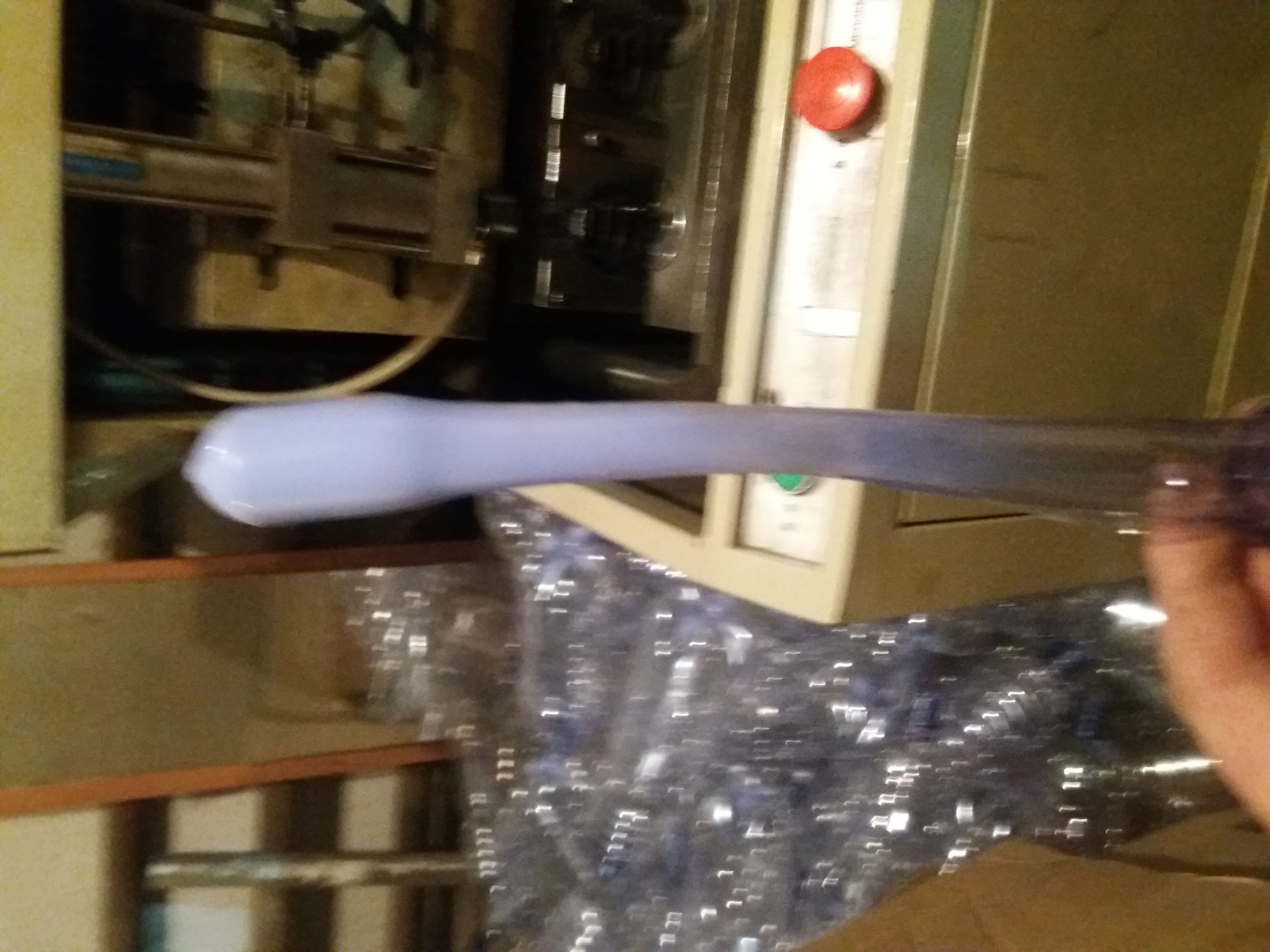

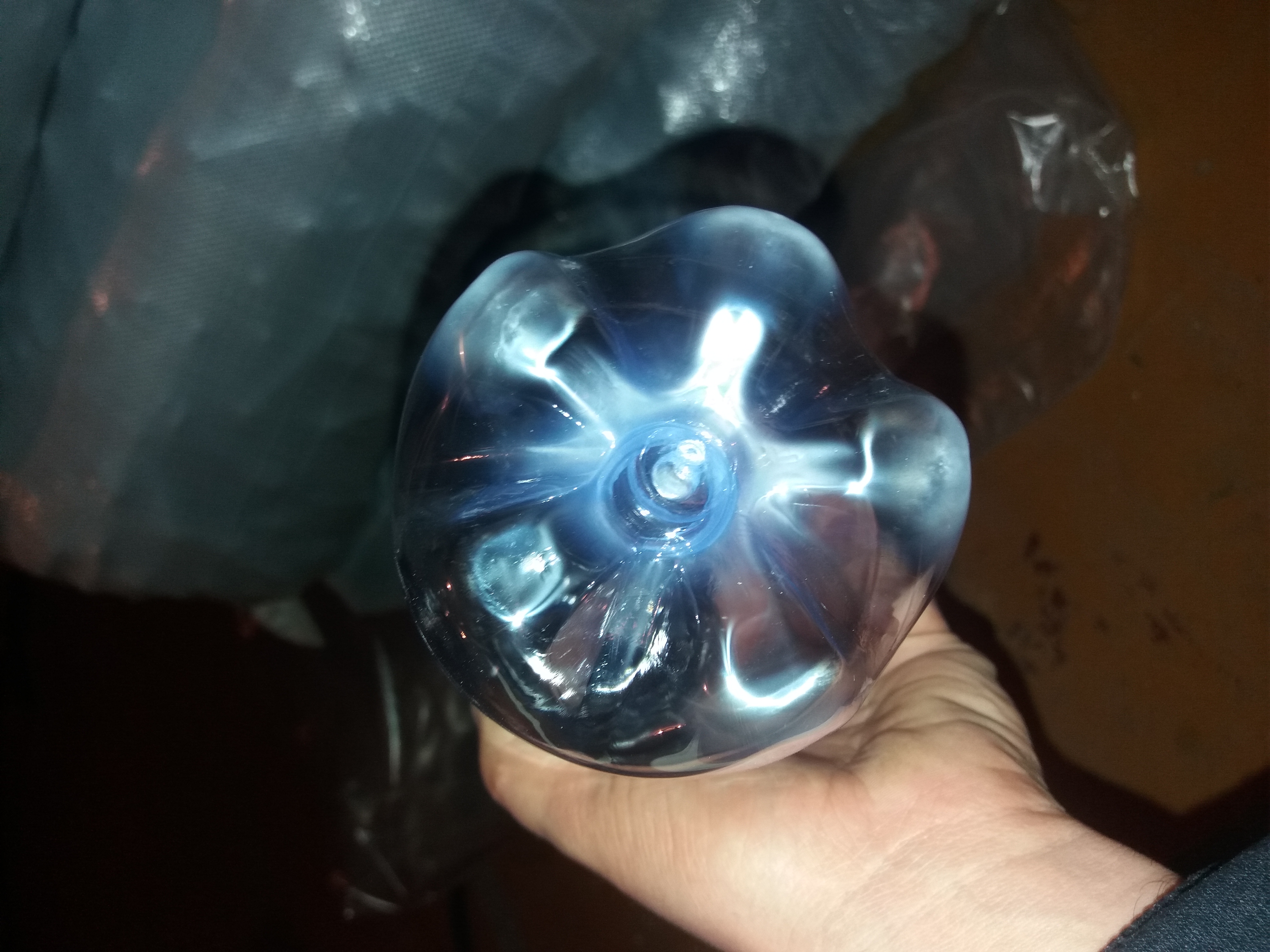

#144 Сообщение Баст » 07 фев 2019, 13:50

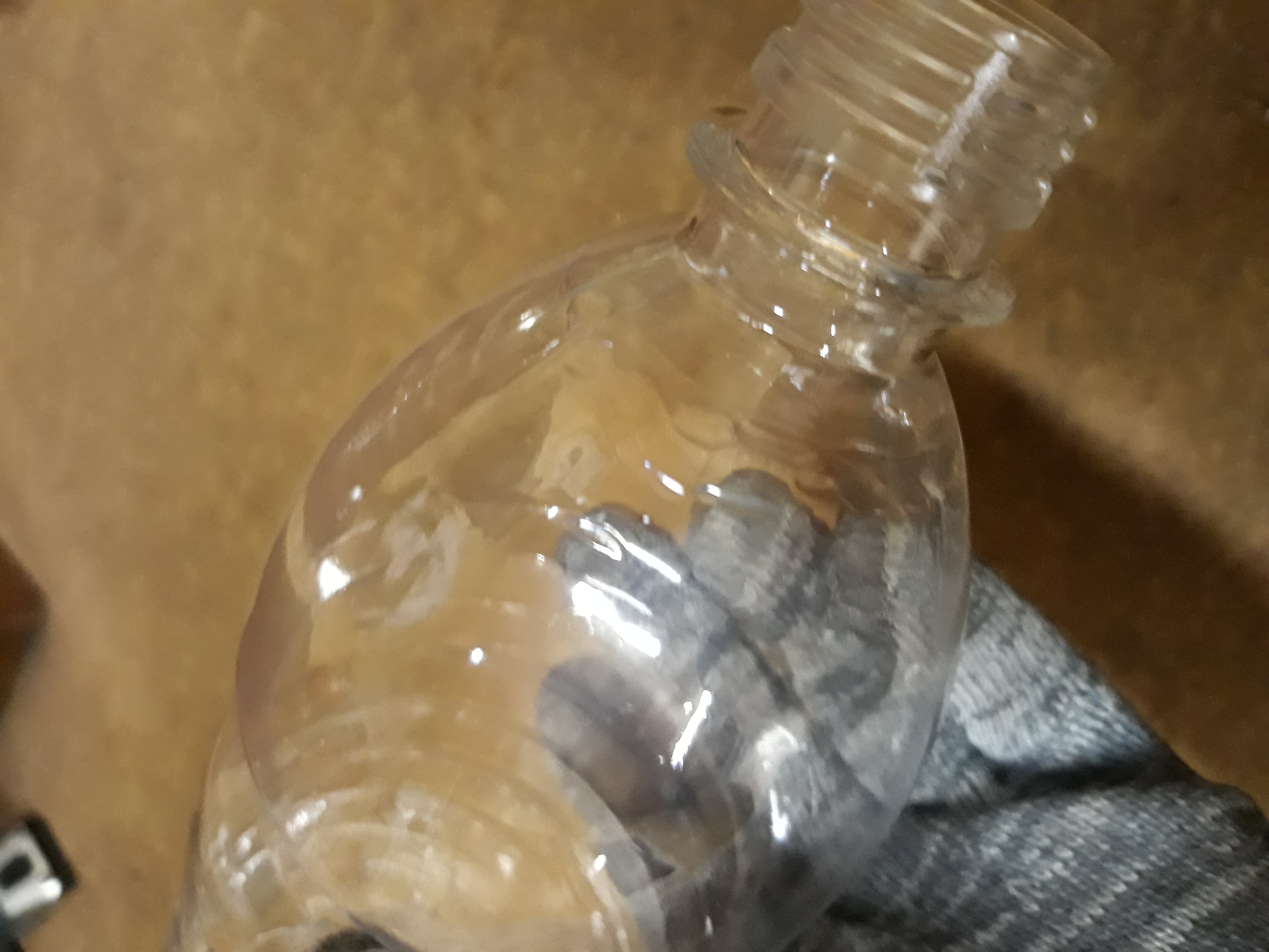

Здравствуйте. Последнее время при выдуве тары 1л не додувается дно. Сверху образуются складки, а дно получается почти плоским и тонким иногда вообще разрывается. Причем так получается не на каждой бутылке, а периодически примерно через 20-30 циклов. Думали неправильно работает контроллер, заменили проблема не ушла. На бутылках 1.5 и 2л такое тоже замечается, но реже. Для литровой тары используется преформа 23 гр. Разогревается в печи с 5 включенными лампами. Работаем на полуавтомате БМ-800У. Давление основного выдува 1,3 Мпа, предвыдува- 0,8 Мпа. В чем может быть проблема?
muhomornik
Сообщения: 694
#145 Сообщение muhomornik » 07 фев 2019, 14:19
Добрый день.
Если уверены в стабильной работе машины, то
по режиму я бы предложил добавить нагрев ближе к горлу.
Если невозможно, то снижать скорость конвейера печи и уменьшать нагрев в донной части. Ну и время формовки увеличивать.
Если в стабильной работе машины сомневаетесь, то в первую очередь смотрите клапан предвыдува и узел вытяжки преформ.

#148 Сообщение muhomornik » 07 фев 2019, 16:04
Может быть отличие между партиями преформы, но несоответствия стандартам, т.е. дефектов, судя по вашему описанию, нет.
Судя по тому, что вы пишите, у вас недоформовка из-за просадки по давлению и/или недогрева.
1.Нижнюю границу давления на компрессоре поднимите.
2.Снижайте скорость конвейера печи примерно по 5-10%, до начала помутнения преформ (начало кристаллизации) на выходе - это ваша отправная точка. От такого помутнения чуть снижаете нагрев, ищете момент когда кристаллизоваться ПЭТ не будет. При этом смотрите, чтобы преформы в донной части проминалась с большим усилием чем около горла.
3. Время основного выдува (выдержки под давлением) увеличивайте - при снижении скорости конвейера печи у вас цикл можно будет увеличить.

#150 Сообщение Баст » 08 фев 2019, 11:14
Проблему решил, оказалось заедал клапан опускания-поднимания штоков. Еще раз всем спасибо
