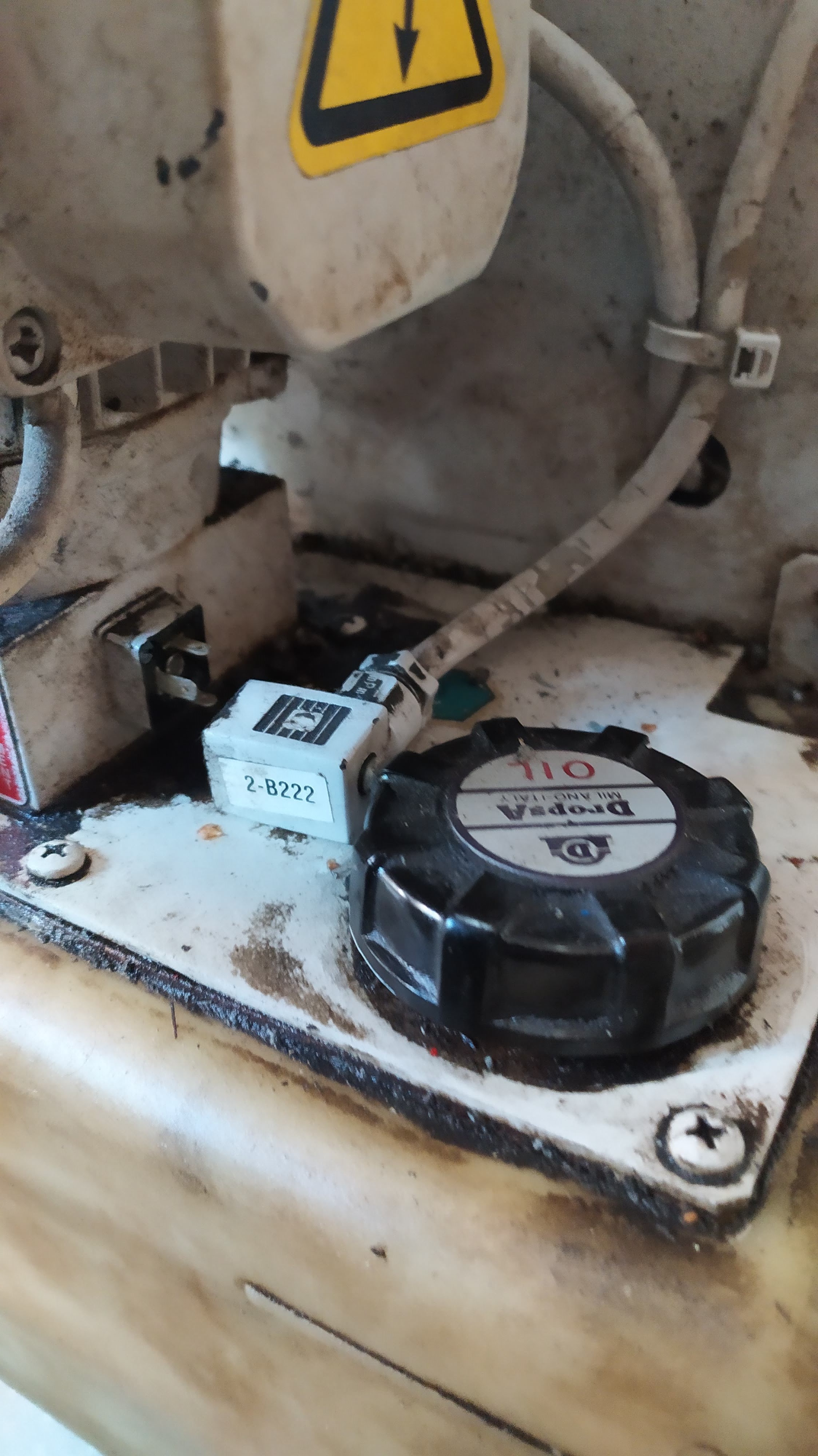

Доброго дня.
Подскажете в системе смазки датчик на бачке 2-B222 Он что измереет, давление? А то выбивает ошибку по смезке, и при отключении даного датчика работает :(

kvinta писал(а): 23 сен 2020, 15:42Подскажете в системе смазки датчик на бачке 2-B222 Он что измереет, давление? А то выбивает ошибку по смезке, и при отключении даного датчика работает
Добрый день!
У нас всегда была густая смазка, но думаю, что кроме давления нагнетания смазки он больше ничего не может контролировать.
Только смотрите, эта смазка на колено-рычажный механизм. Там износ будет.
А в бачке смазка есть?

#142 Сообщение kvinta » 23 сен 2020, 21:05
Да смазка есть, и давление есть.
Наверное забилась трубка, давления не хватает :(
Кто подскажет какое давление должно быть?

#144 Сообщение kvinta » 23 сен 2020, 22:08
"Сбой смазки" и названия 2х датчиков, тот что на бачке, и тот что на распределителе.
Если отключить тот что на бачке (фото выше) работает дальше.
Снимал трубки с распределителя, и запускал смазку масло капает. И мотор запускается и давление есть.
Завтра разберу маслостанцию, прочищу, может поможет :du_ma_et:

На маслораспределителе установлен концевой выключатель 2-S30. Когда давит смазка плунжер должен надавить на этот концевик и смазка считается состоявшейся. Посмотрите, это происходит?
