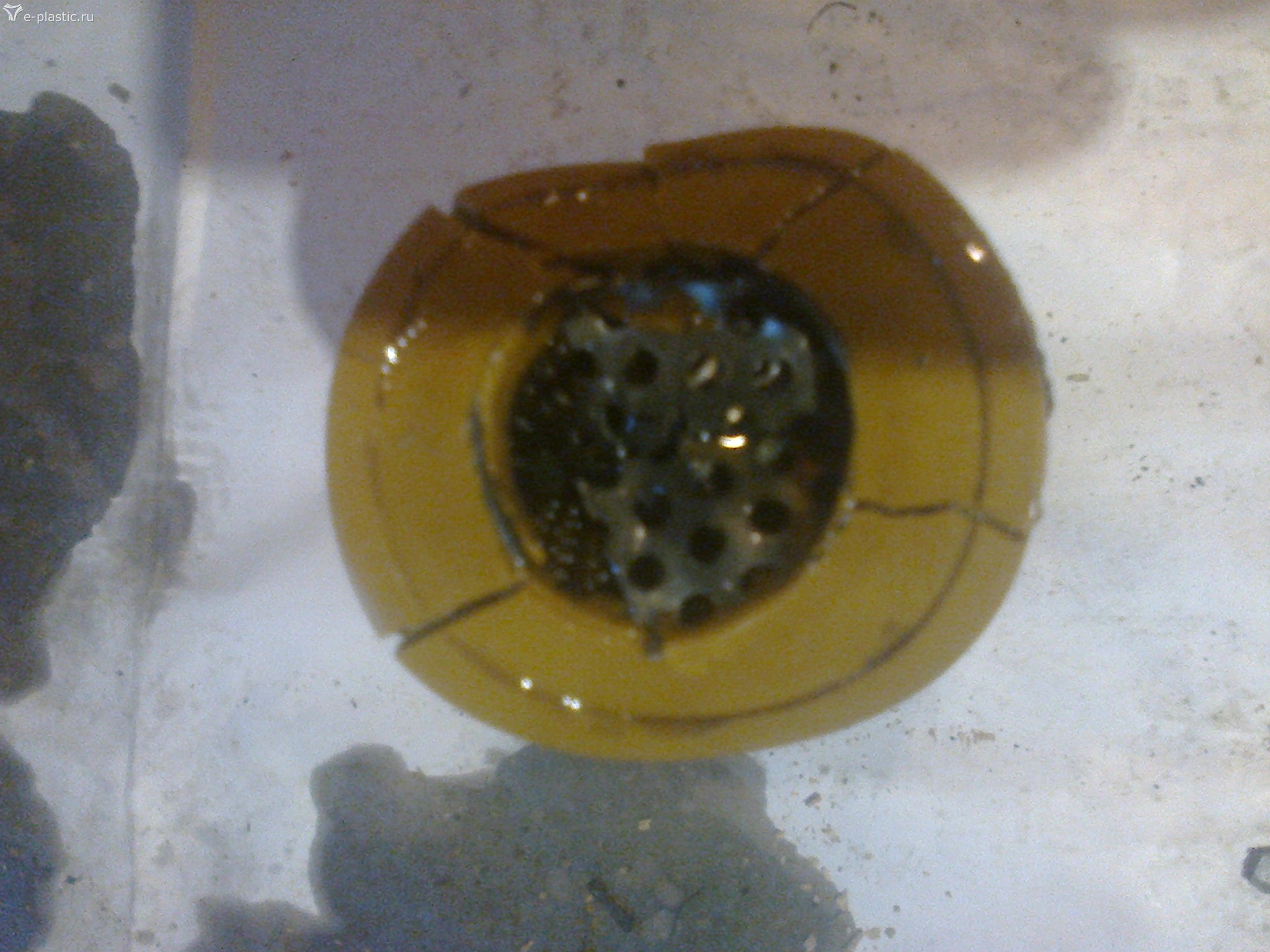

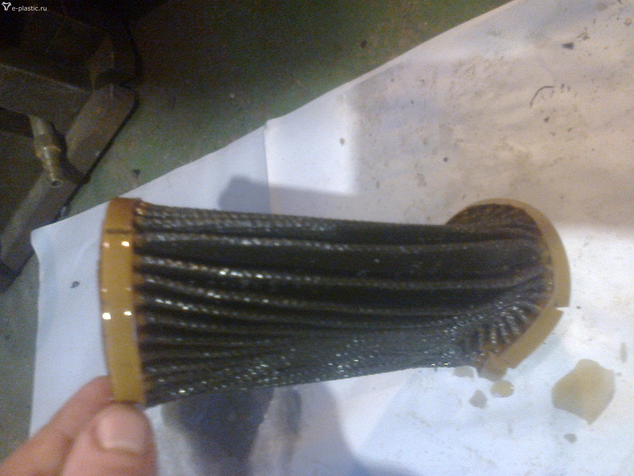

А эти почему порвало? Даже обратный клапан не спас. Потому что не менялись 20 лет. Устали и развалились. Даже смолу оторвало от чашек металлических.

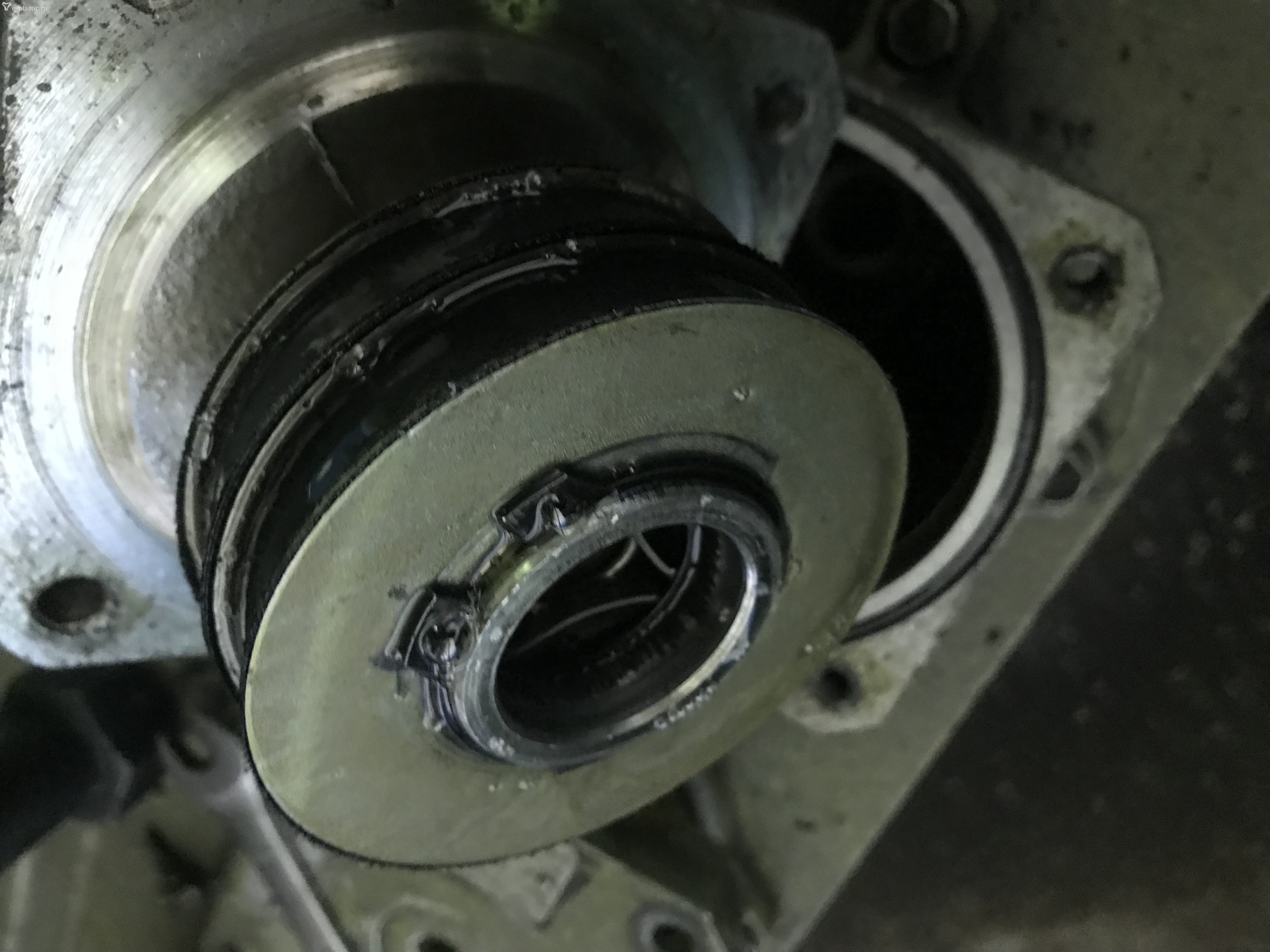

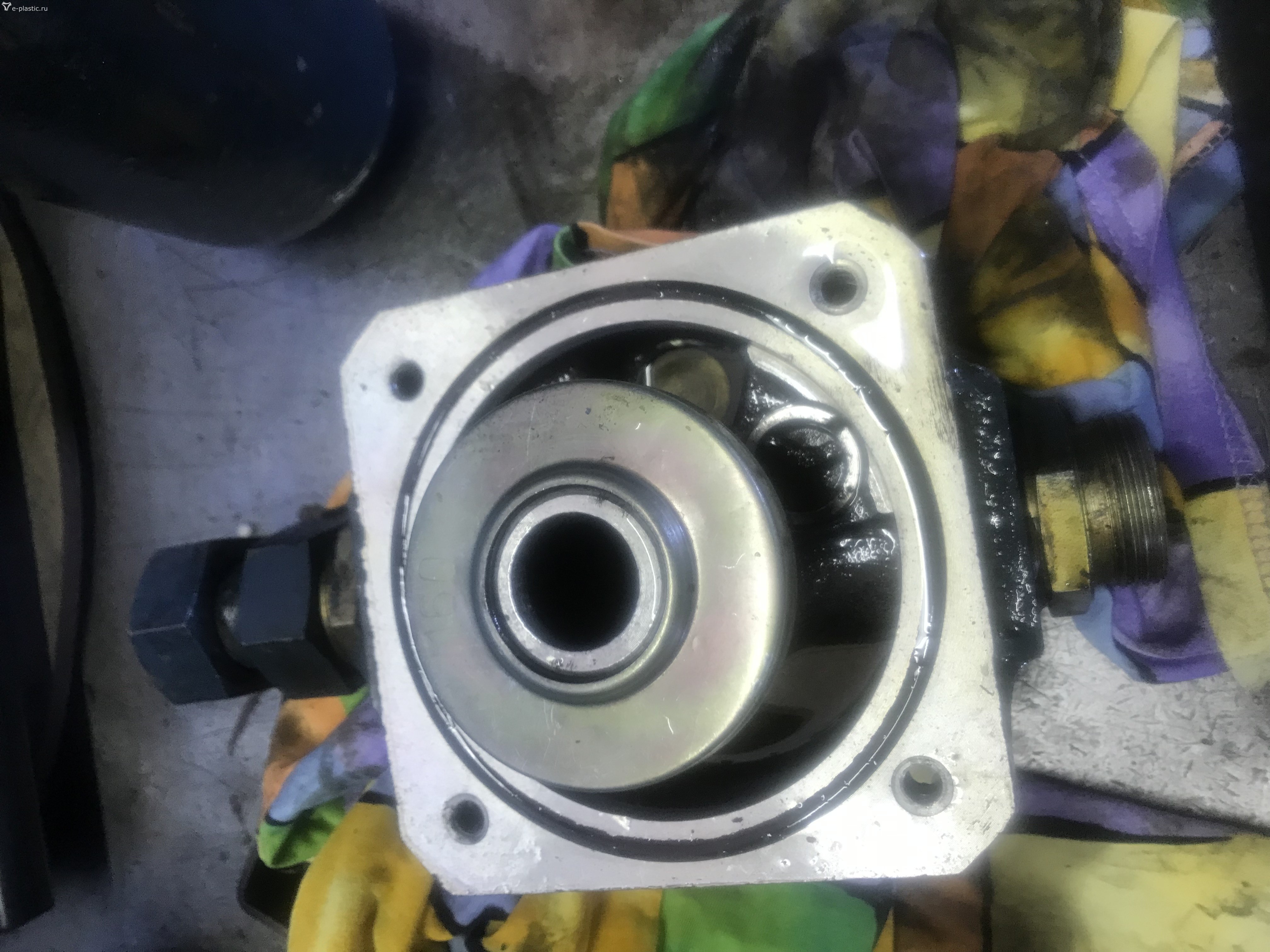

ЗЮМ писал(а): 03 апр 2023, 17:26 Раз такие есть, должны быть и сквозные. Можно прикинуть. Тогда обратный клапан не будет работать. Канал к нему будет закрыт. Если поставить отверстием вниз. И крышка не сядет до конца. Надо будет стачивать бурт. И повнимательней посмотри. Вставка есть? внутри посмотри в коробке. бывают там остаются. В принципе то что дают приладить можно, сточить бурт у крышки. Но защиты от разрушения лишаемся. Может и коробку всю разорвать. С одним отверстием фильтр для всасывания. Всасывающий. Можно в принципе и коробку и коробку поменять, возни много. Принцип работы такой. С обратным клапаном защиты от разрушения коробки и фильтра.

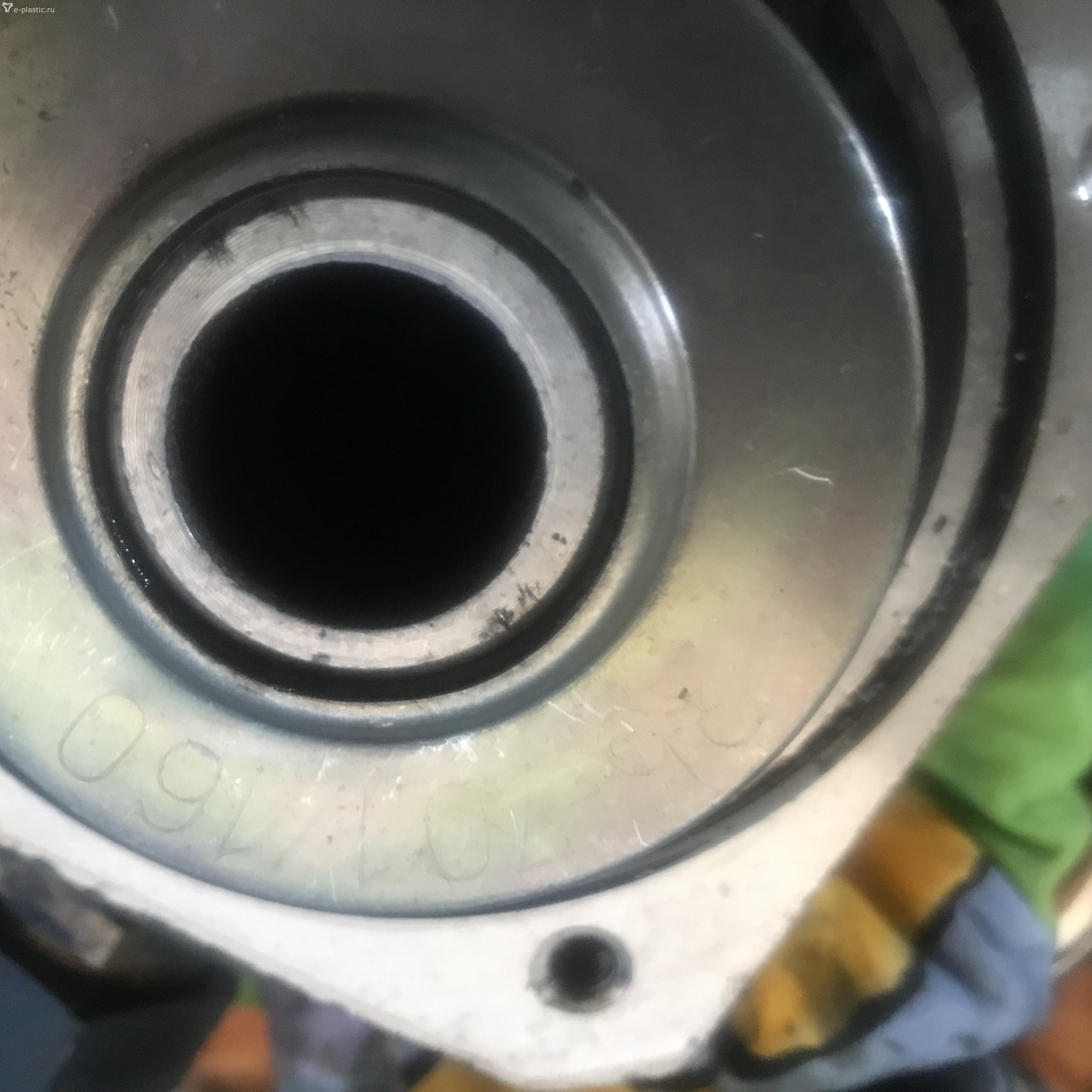

Приветствую. Сегодня раскрутил фильтр на куаси 1400\250 фильтра нет. но на дне стоит вставка (уже с резинкой) от старого фильтра с размером 25-70.1/160. Померил вставку с Куаси 170\55 подошло. Получается они идентичные сквозные.

Мы делали так: Самопал: Брали старый фильтр. Промывали. Грели на электроплитке. Бакситка размягчалась. Зачищали. Потом брали на рынке мелкую сетку нержавейку или медную латунную. Делали гармошку. Вставляли и заливали смолой. Или пропаивали. Задача была не пропустить хотя бы гранулы и другую мелочь обратно в бак. Сверлили кусок трубы. Точили чашки и дальше так же. Ну и чистый бак основа. Не доверять долив масла кому попало.

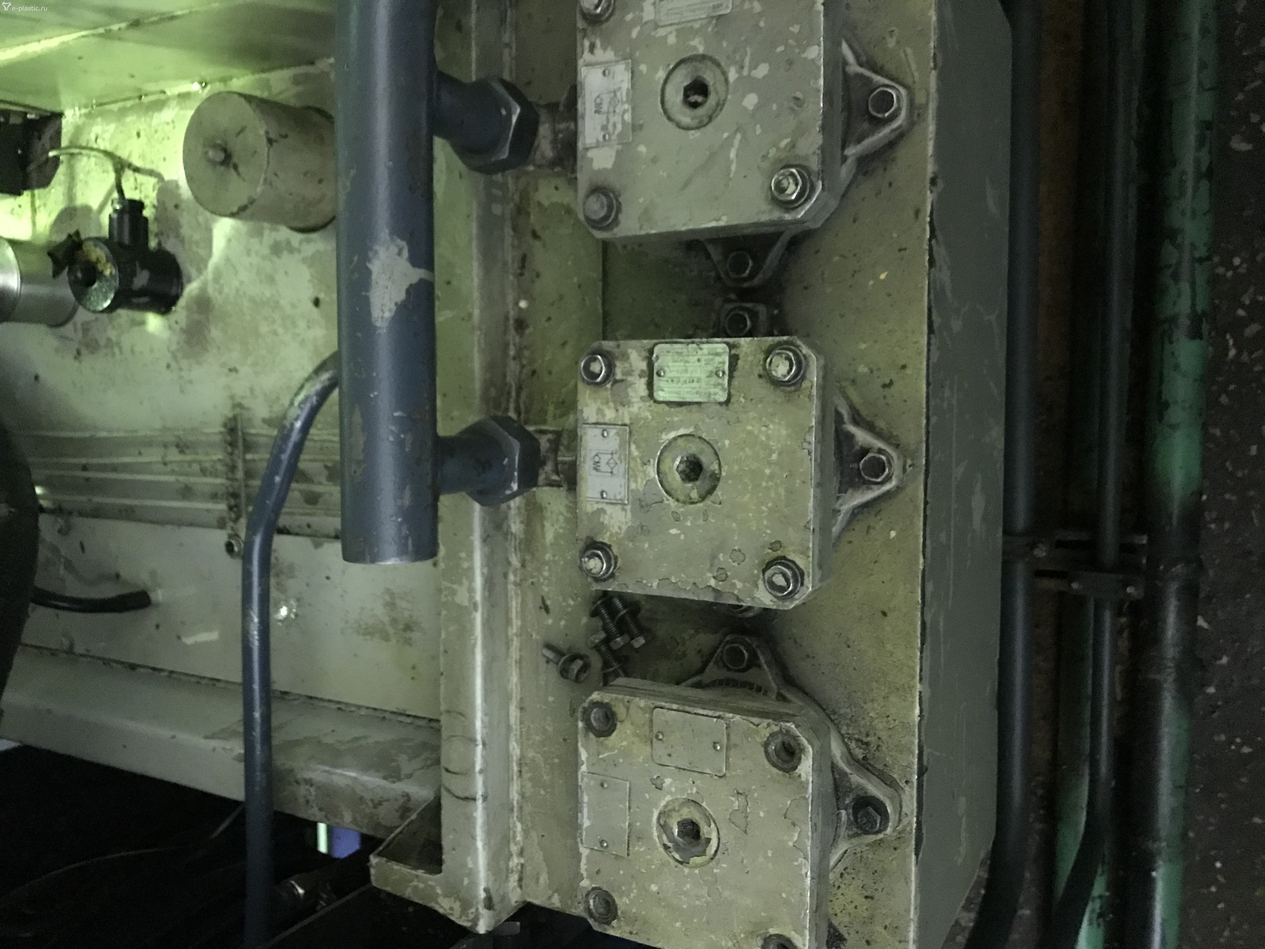

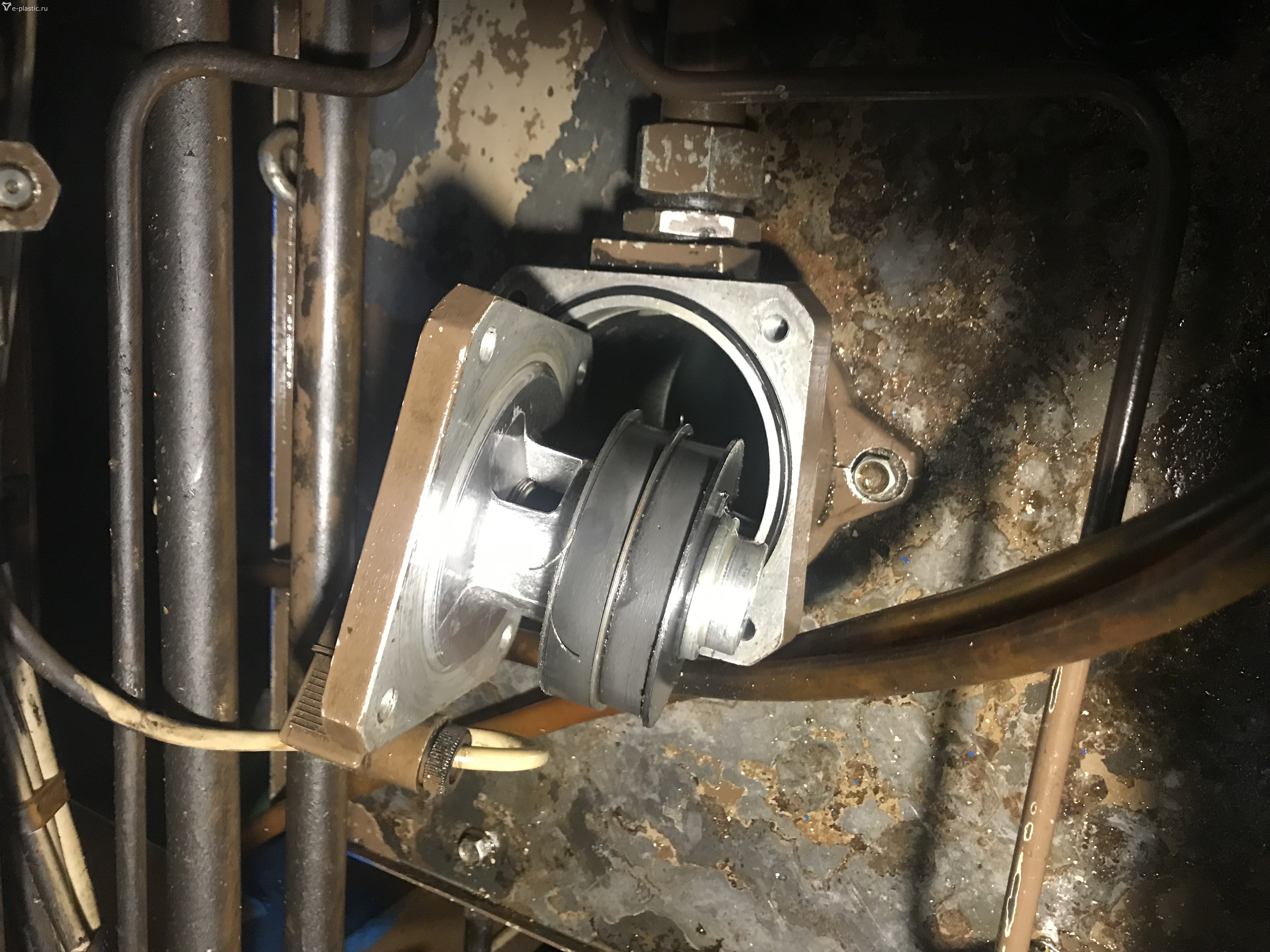

ТРи. Они все три работают параллельно. Что бы пропустить 320 литров в минуту. на максимальном расходе насоса. на насос шестеренчатый четвертый. Висит на трубах правее. При забитом фильтре, риск порвать теплообменник. Треснуть может по сварке.
Вот который висит на трубах он и имеет размер 25-70.1/160 и он же размер для 170\55. К этим трем не подходит читаю темы ищу эти три.

ЗЮМ писал(а): 05 апр 2023, 12:42 ТРи. Они все три работают параллельно. Что бы пропустить 320 литров в минуту. на максимальном расходе насоса. на насос шестеренчатый четвертый. Висит на трубах правее. При забитом фильтре, риск порвать теплообменник. Треснуть может по сварке.
Не ищи, они одинаковые. Куаси 630. Куаси 1400. Куаси 1800. Куаси 105. Куаси 170.

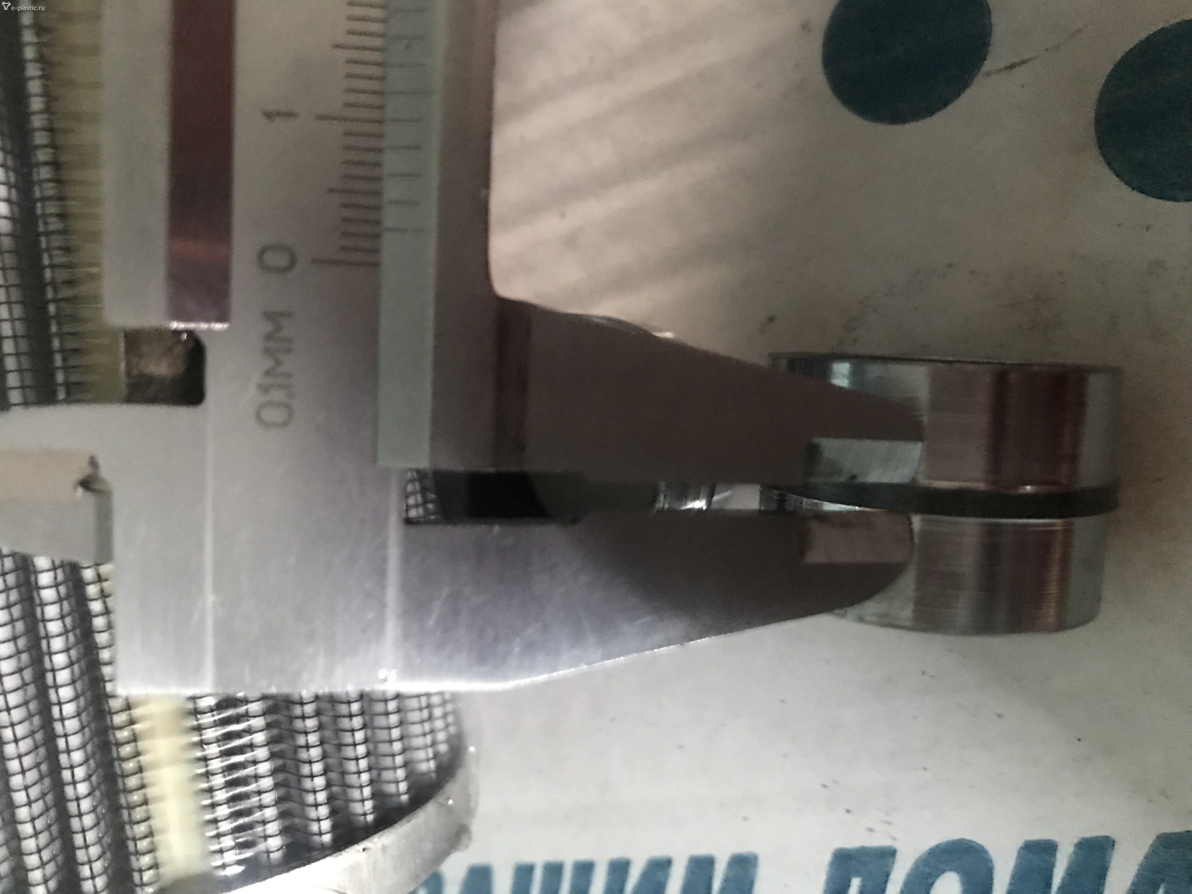

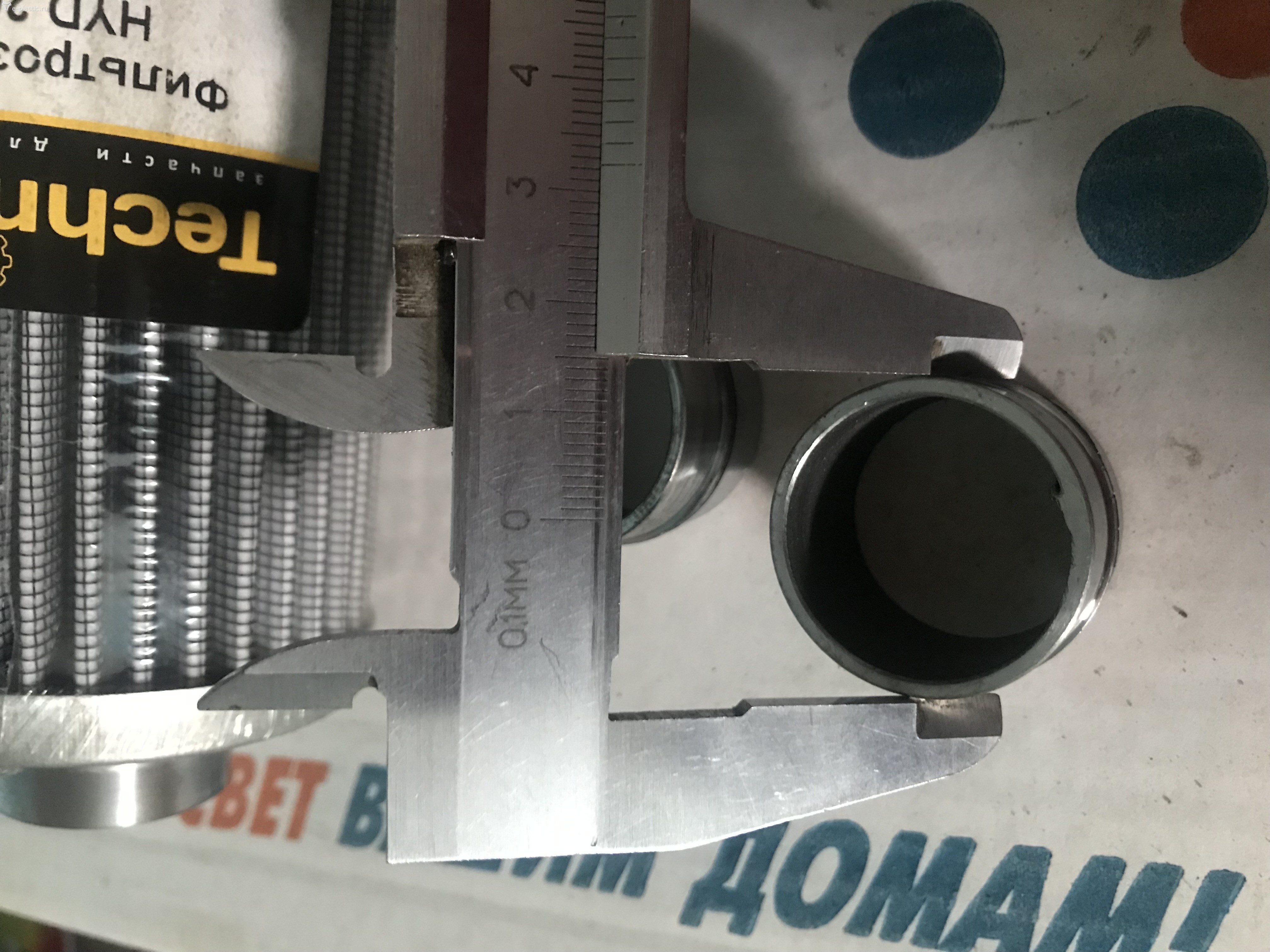

Вставки. Их просто потеряли или повыкидывали с фильтрами. А фильтры все одинаковые фильтроэлименты. Выточишь, ни чего страшного.

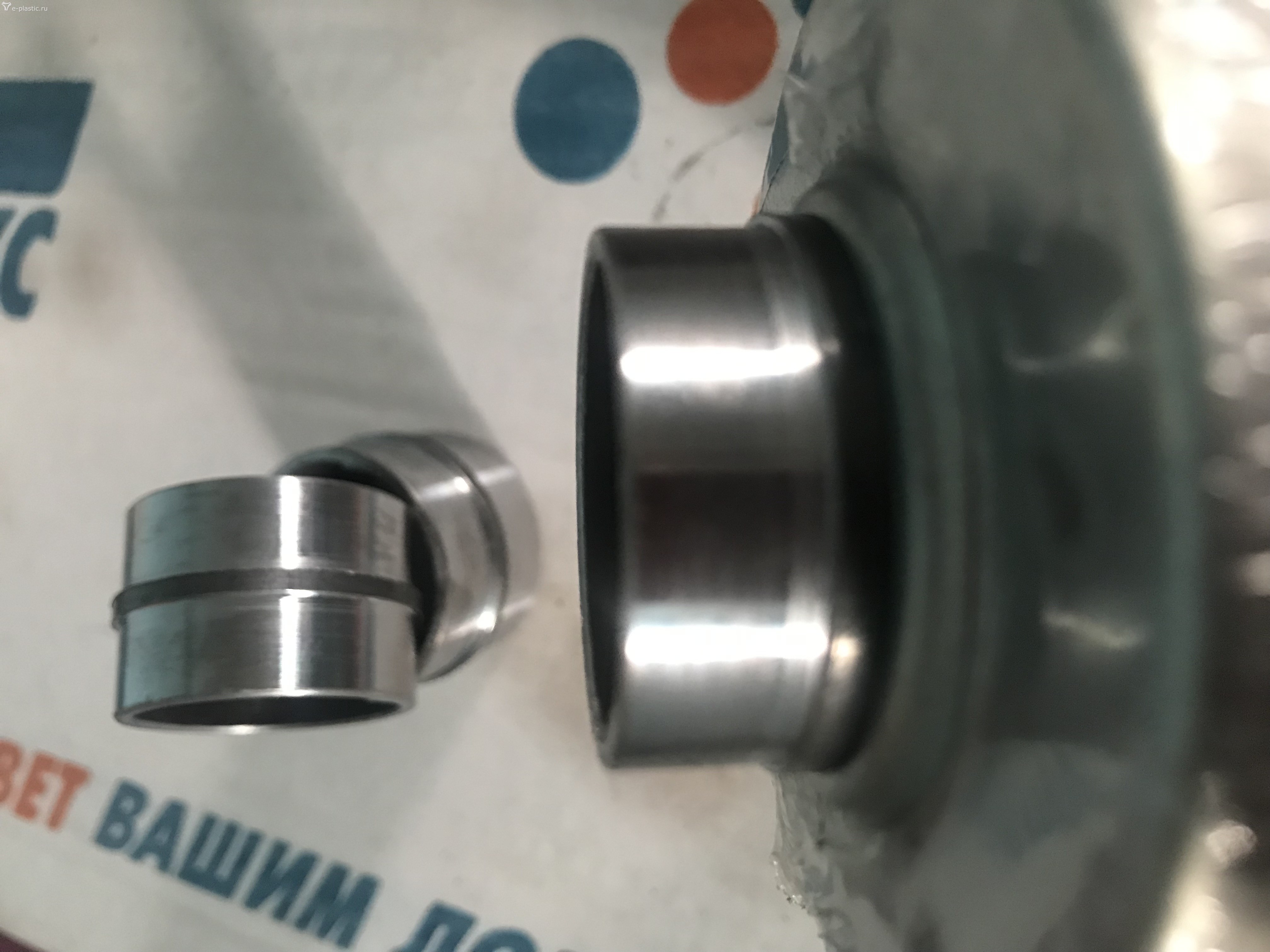

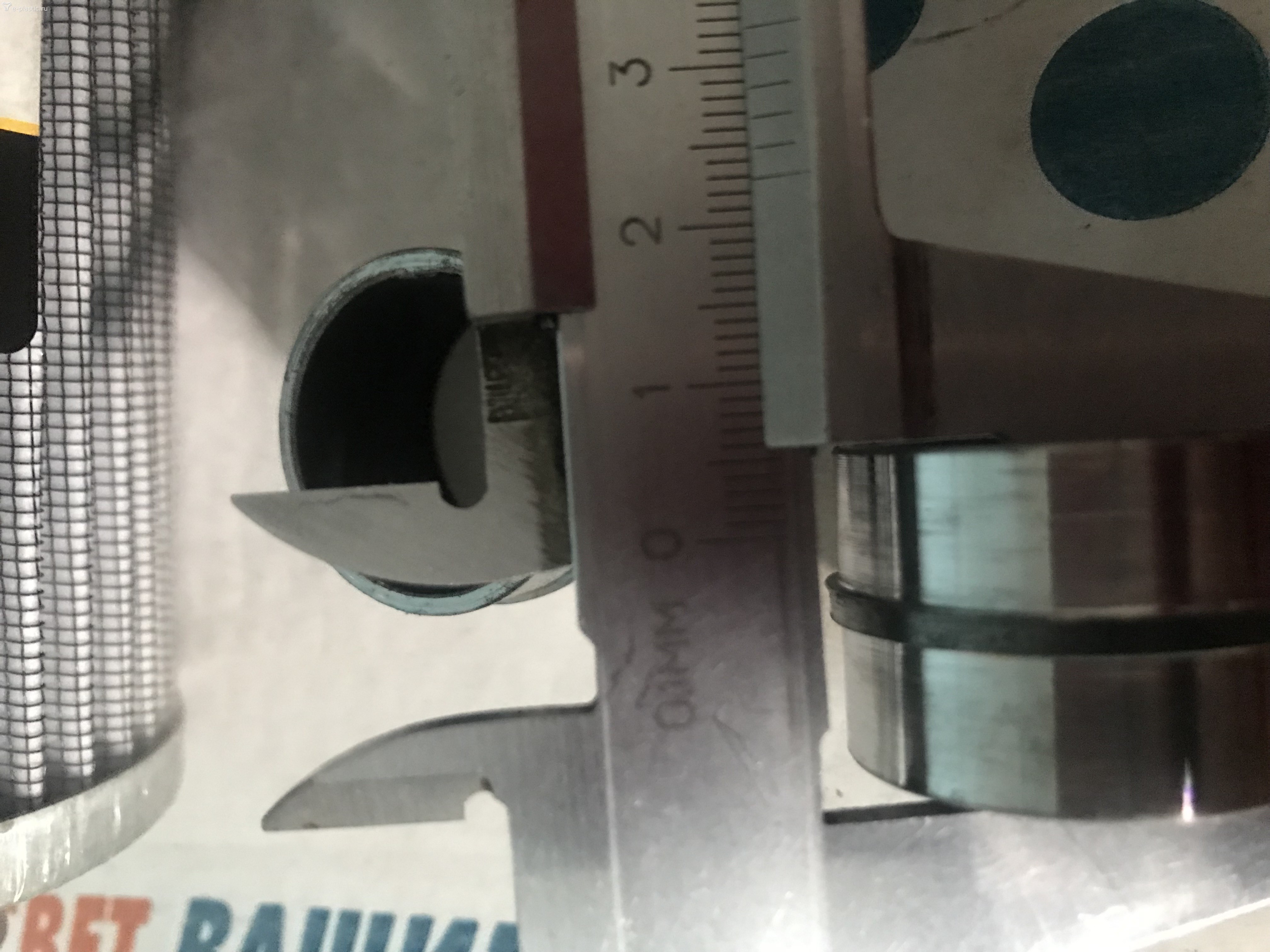

#135 Сообщение kilbil » 13 апр 2023, 15:20
ЗЮМ писал(а): 05 апр 2023, 17:38 Вставки. Их просто потеряли или повыкидывали с фильтрами. А фильтры все одинаковые фильтроэлименты. Выточишь, ни чего страшного.
Приветствую. Вставки готовы. На будущее может кому понадобиться.
