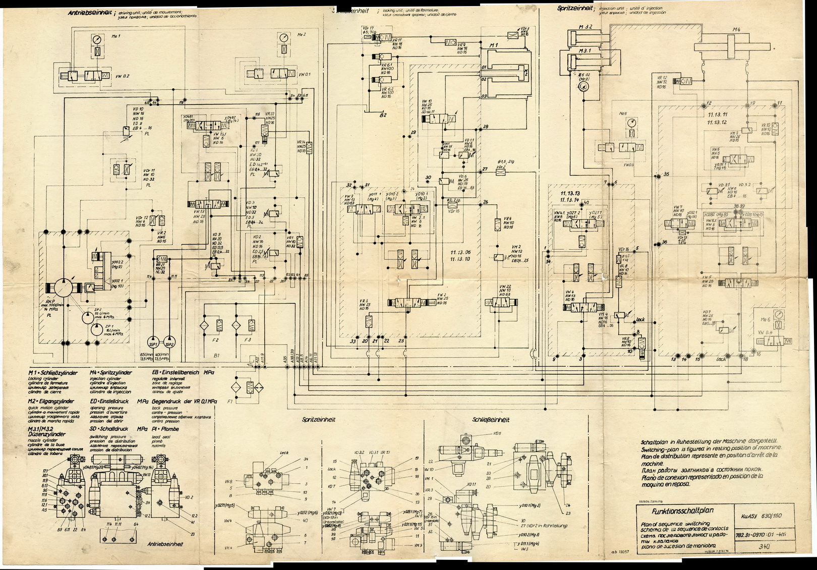

Захлебываться также может по вине VR3 обратного клапана на входе в большой реверс У101-У102. При разрушении внутри. Есть еще один ньюанс но о нем после отработки вышеуказанных действий.

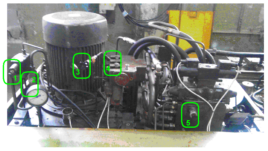

Подпишите крутилки, пожалуйста

Подпишите пожалуйста крутилки. И может быть я какие не заметил...

Может я ошибся, крутил ту что под цифрой три. Насос не разгружался. Манометры будут только завтра в конце рабочего дня :(

Xenomorph писал(а):Может я ошибся, крутил ту что под цифрой три. Насос не разгружался. Манометры будут только завтра в конце рабочего дня :(
№3 это не то что надо было распустить.

Подписываю.
1) VD10 обеспечивает аварийное экстренное поступление масла к цилиндру возврата траверсы насоса с МАХ к МИН. Помощь к быстрому обнулению подачи. При достижении 9 МПа открыт и при срабатывании регулятора мощности и разгрузки следящего золотника экстренно происходит обнуление подачи насоса. 2) VDr11  дроссель скорости возврата траверсы насоса от мах к мин подачи литров в минуту производительности. Работает в нормальном режиме. При перегрузке поток идет через №1 и №2 вместе. 3) VDr 12  дроссель регулировки скорости срабатывания регулятора мощности. Вернее срабатывает на прямую а возврат штока подконтролен регулировке. Видно на схеме. 4) вы уже знаете. Регулировка скорости впрыска и движения плиты. 5) VD 1 Общее давление основного насоса должно быть мах 14,2 МПа. ПРОДУБЛИРУЙТЕ описание по эскизам в этой ветке по принципу работы насоса.

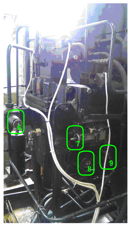

Подписываю. ! Величины настроек и пределы настроек аппаратуры указаны на схеме.
6) Предохранительный клапан защиты VM2 инструмента. 7) Усилие запирания формы VD1.1  8)VD6 открытие дороги к запиранию формы. Открывается путем включения У111. если затянуть винт. Не откроется. Регулировать по факту и манометру дожатия формы 9) Путевой распределитель VW10 Управляет объединением и разъединением полостей ускоренного и основного цилиндров. Настройка под пробкой отрегулирован и законтрен. если кто лазил может и разболансирован. Но на данный момент не виноват.

Так, значит мне для того чтобы запустить насос в разгруженном режиме необходимо распустить
крутилку под номером 5? Уточняю просто.
je me appelle Aleksey
Сообщения: 5750
Re: KuASY 1400/250
#135 Сообщение ЗЮМ » 04 дек 2014, 21:32
Совершенно верно. Ведь мы пока не знаем почему захлебывается насос. Причина 1. Либо VR3 сломался и закрыл проход маслу к основному золотнику и дальше свободно на возврат в бак. 2 Или золотник основной не на месте и закрыл слив в бак. Ведь на холостых оборотах насос весь поток прогоняет через реверс управляемый распределителем У101-У102. на прямую свободно в бак. Поэтому мы и распускаем VD1 что бы обеспечить свободный проход маслу в бак через VD1. Затем настроить и проверить давление управления VD3(находится на левой плоскости блока со стороны мотора) Может все и придет в норму. После проверки управления на работающем насосе плавно прибавлять давление VD1 и если оно будет расти значит смотреть пункт №1 и №2. Можно и сразу начинать с 1 и 2. Здесь каждый следователь отрабатывает версии по своему. Я бы начал с первого варианта.

ЗЮМ писал(а):Подписываю. ! Величины настроек и пределы настроек аппаратуры указаны на схеме.
№8 и №9 мог попутать фото плохое. Машины рядом такой нет. нужно фото сверху и с тыла. тогда точно скажу. на память не помню.

#137 Сообщение Xenomorph » 04 дек 2014, 22:25
ок. завтра все сделаю.

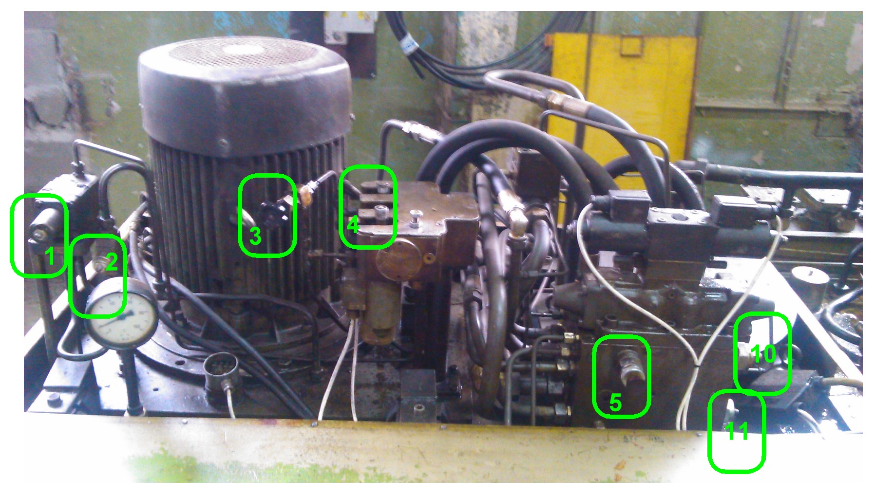

10) VD1
11) VD9
Нашел таки :) Но разгрузка VD1не помогла, двигатель по прежнему захлебывается VR3, как я понял коробка без крутилок рядом с VD6 на гидроблоке запирания. Что с ней делать? Как проверить?
Большой золотник под пилотами у101 у102, раскрутил, двигается с небольшим усилием.

После установки контроля давления повторить попытку запуска двигателя. я предполагаю что раскрутив регулировку VD1 еще не факт что клапан откроется на слив в бак. Если игла закисла от времени. То и будет высокое давление на выходе из насоса. надо ставить манометр и смотреть. Переборкой аппаратуры лично я не занимаюсь на авось. Логика такая: Если реверс У101-У102 в порядке и VR3 в порядке. Ни чего не мешает запустится насосу. Мы ради подстраховки параллельно открыли дополнительную разгрузку слив на бак через VD1. Не вижу препятствий механико гидравлических для запуска гидропривода. Делайте контроль давления. Приведите в порядок краны распределители переключения контроля давления. Обычно закисают не свернешь от долгого состояния покоя. VR3 это обратный клапан, квадрат с пробкой под гаечный ключ , крепится двумя болтами по диагонали. Рядом с регулировкой дожатия силового запирания формы. Как проверить? Снять через рабочие каналы осмотреть. Если разрушен будут осколки и видимые повреждения. Если ни чего не видно. Налить керосин в один канал, второй оставить пустым. Перетекать не должен. Либо в хороших тисках отвернуть пробку и перебрать осмотреть клапан. Пробку бывает очень трудно отвернуть. Нужна хорошая накидная головка. Либо пару резких ударов молотком в пару кг по пробке установив клапан на жесткое основание. После этого легко должна открутится. А нам все это надо? МАНОМЕТР потом все по порядку.

СТОП! СТОП! Завел в заблуждение. Опять распустили не тот клапан VD1 На последнем фото увидел исполнение блока и свою ошибку в описании вчера. ИСПРАВЛЯЮСЬ!

У разных поколений разное расположение. извиняюсь. Вообще фотками не жмитесь. трудно сореентироваться. Начинаем все с начала. Распускаем ВД1 и запускаем мотор. Регулируем давление управления 30 атм. Затем дальше... Но манометры вперед!!!
5) Давление управления VD3  10) VD1   11)VD9

Извиняюсь, снимал на телефон :( Но VD1 я вроде правильно нашел? у меня на второй машине после оттирки грязи шильдик обнаружился
